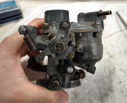

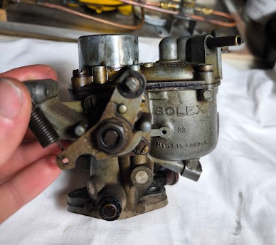

La semaine dernière, j'ai revu intégralement le carburateur, le changement des joints + le pointeau du flotteur et le pointeau de richesse qui était tordu donc pas bon.
J'ai également nettoyé les bougies + refait le jeu de celles-ci.
J'ai fait le réglage et les bougies ont la couleur parfaite.
En deux semaines, j'ai fait un peu plus de 350km et elle marche bien.
J'atteins les 80km/h sans problème et j'ai vu une très grande différence entre avant et après la réfection du carbu.

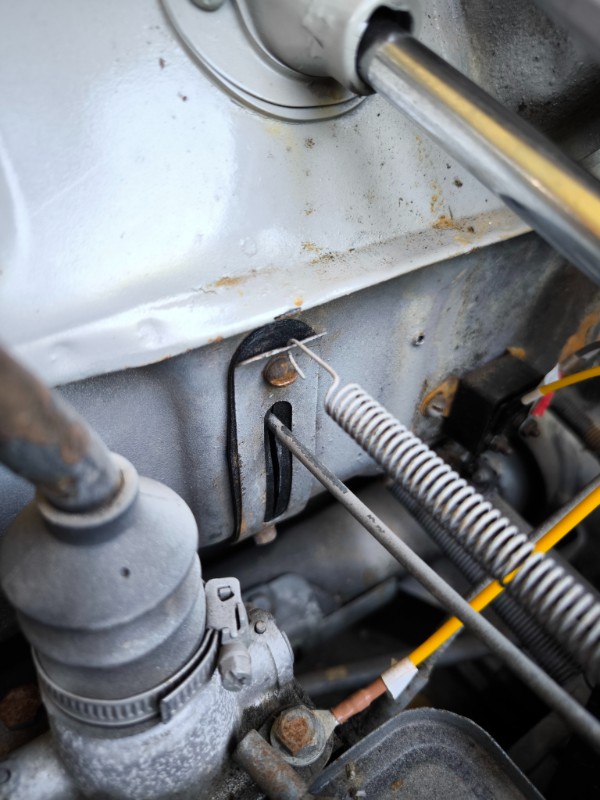

A part ça, j'ai refabriqué le joint de la tige d'accélérateur car l'ancien était très fatigué.

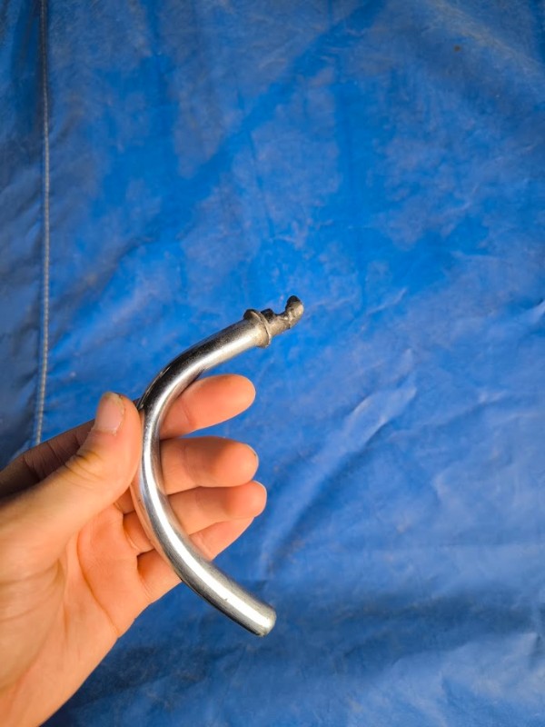

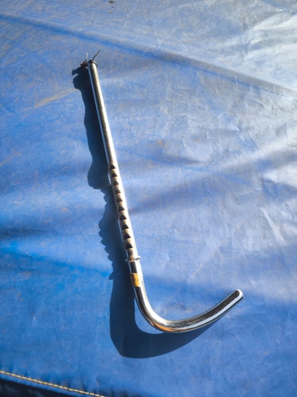

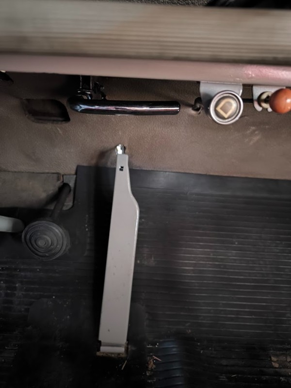

Ah aussi, j'ai le levier/poignée du frein à main qui a cassé, j'ai vu qu'elle avait été ressoudée par l'ancien proprio mais hélas ça n'a pas tenu.
J'en ai trouvé une sur lbc, en très bon état et avec un chrome parfait.
J'en ai profité aussi pour changer l'huile de la boite de vitesse car elle était noire et mis aussi tous les rivets sur les bavettes.
Voici quelques photos :
Avant réfection.
Avant réfection.
Après réfection.
Après réfection.
La poignée qui a pris son envol.
La nouvelle pièce qui est juste neuve !
Mise en place dans la voiture.
Refabrication + repose du joint à sa place.

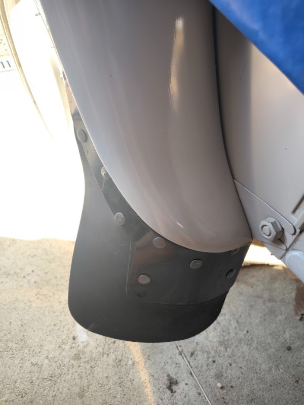

Mise en place de tous les rivets sur la bavette, identique sur l'autre coté.

Messages : 7399
Re: Restauration 2cv AZAM de 1965
Bonsoir, bon travail bravo :clap:
Messages : 17349
ha oui, la poignée de frein à main est nickelle !
Bonne pioche. :pouce:
Messages : 9742
:amour:
Superbe

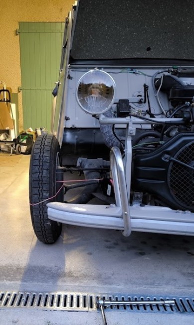

J'ai regardé ce weekend et il y a bien un souci de parallélisme.
Je vais m'en occuper vendredi, je verrai bien ce que ça donne et si j'ai le temps je mettrai le volant dans le bon sens (l'orientation).
Bonne soirée à tous

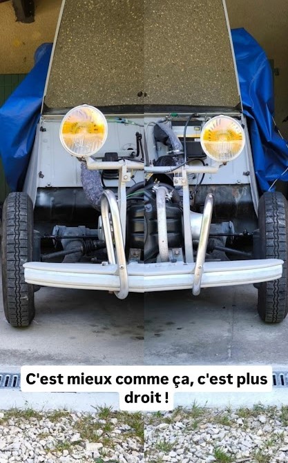

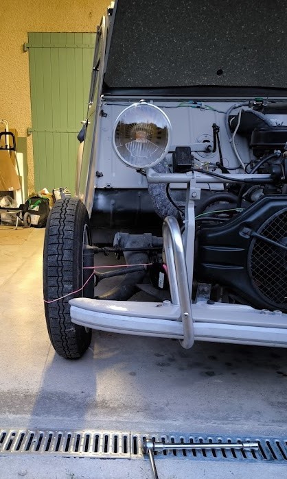

J'ai fait le parallélisme vendredi soir, il y avait effectivement un sacré écart entre les deux cotées.
Je l'ai essayé et vraiment c'est 10 fois mieux, pour l'histoire du volant, je verrais plus tard…
Avant de faire le réglage.
Après le réglage.
Après le réglage.
Bonne soirée à tous
A+ Rémi

Oui en effet mais avec le montage, on dirait qu'elle louche😜 :D
