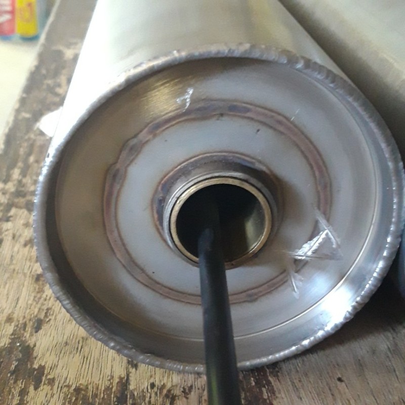

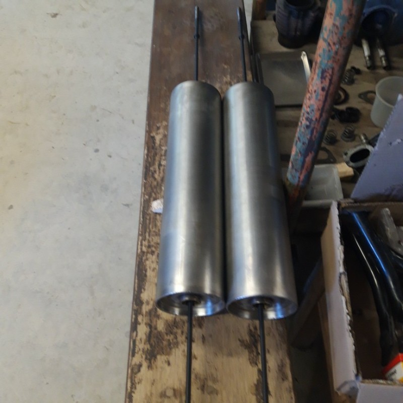

les pots de suspension ont été soudés, pour rappel pots inox 1,5 mm d'épaisseur maison avec modification des garnitures de coupelles pour s'adapter aux nouveaux tubes et modifications des coupelles à souder, voir messages précédents...
noté la soudure au tig sans métal d'apport

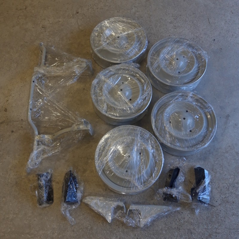

quelques pièces sont également revenues, décapage par sablage et peinture époxy

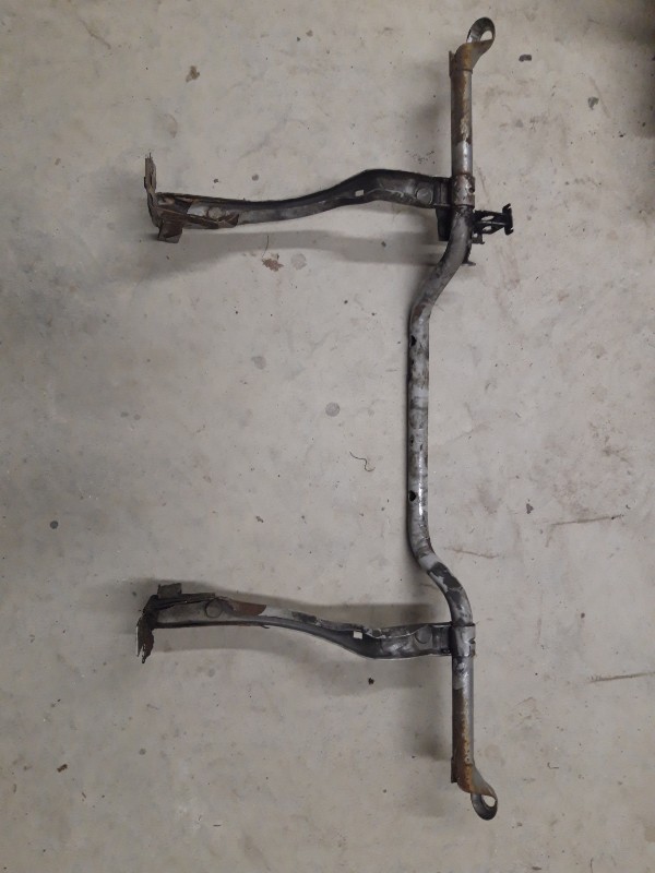

les 5 jantes, la barre support de phare, les butoirs de pare chocs ainsi que les 4 supports de pare chocs
je suis très content du résultat, notamment pour la barre de phare qui revient de loin ainsi que les supports de pare chocs

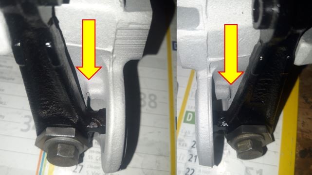

j'ai également attaqué la rénovation des étriers de frein et j'ai un petit soucis concernant les leviers de frein à main qui touchent un petit bossage alu de l'étrier et cela ne me semble pas normal, cependant le problème est présent sur les 4 leviers. la solution pour les décaler un peu vers l'arrière est d'insérer une rondelle derrière les excentriques pour reculer légèrement le levier mais je voudrais votre avis sur la question

normal? pas normal? je mets une cale...? ou pas???
merci pour vos retours sur la question

Salut, j'en suis au même point que toi au niveau remontage et en effet j'ai aussi ces deux bosses, logique.
J'ai l'impression qu'en réglant l'excentrique correctement, ça ne vient pas butter contre quand on sert le frein à main.

Faudra que je vérifie sur la mienne pour le frein à main... par contre les pots de suspensions sont magnifiques !
