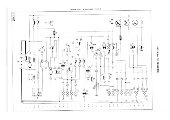

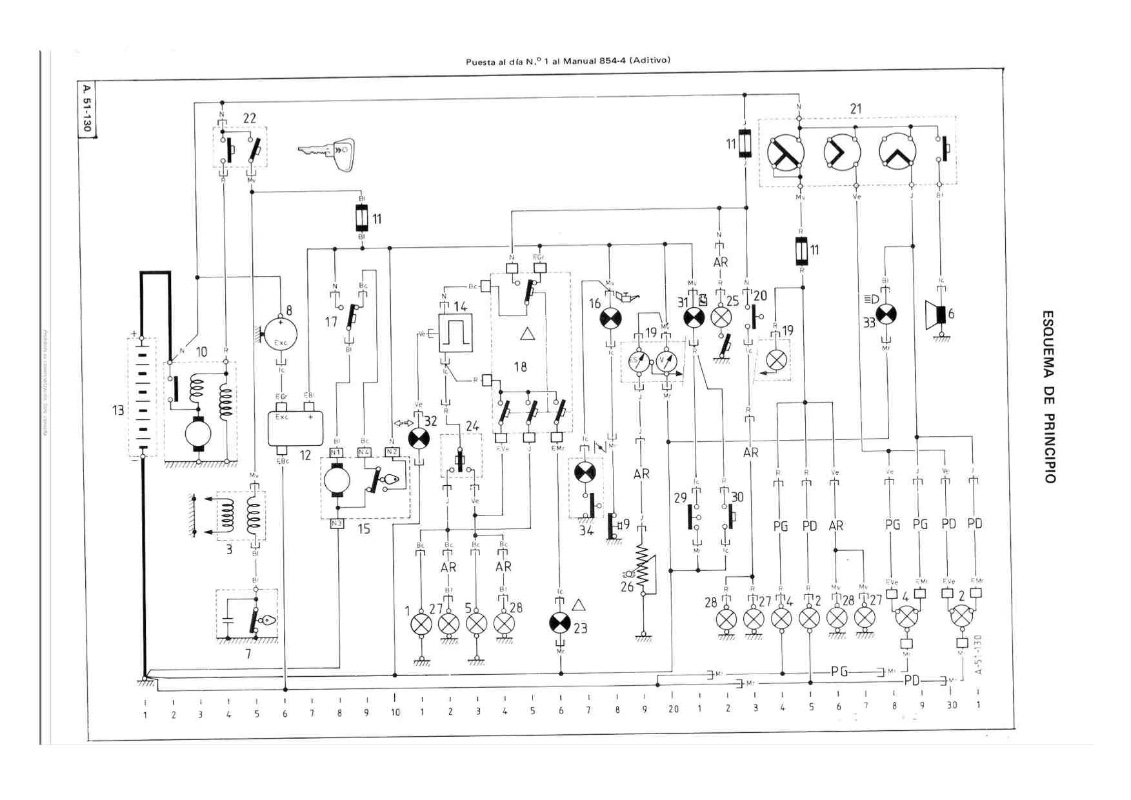

Explique moi comment sur un circuit de 2cv, avec un alternateur qui a une borne EXC, l'absence de batterie va être détectée par l'alternateur ?

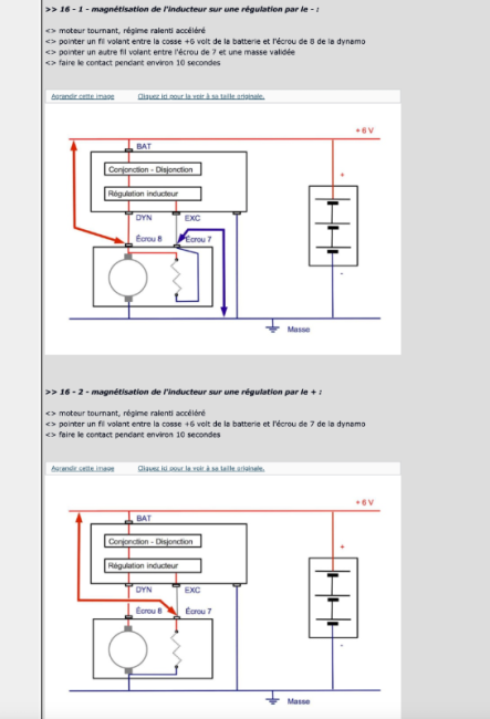

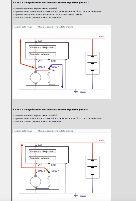

D'acc, merci c'est bien ce qu'il me semblait. J'ai le fameux PDF sur les dynamo, donc je vais tout tester dans le detail pour isoler le problème des que j'aurai gere les autres bidules douteux a moteur qui sont aussi sur la liste avant la 2CV.

Ben montre moi sur ce schéma électrique de 2cv6, le système, le dispositif, bref le circuit qui coupe l'excitation de l'alternateur quand tu entraines le démarreur ?
Messages : 2092
Re: Le moteur 2cv peut-il tourner juste sur la dynamo ?
François44 a écrit : 30 juil. 2026, 19:37et c'est pourquoi, sur une dynamo arrêtée depuis longtemps, lorsque ce magnétisme a disparu, il faut le recréer en alimentant directement la borne "exc" depuis la batterie.
François,
sur la 2cv, la manip est différente selon que la dynamo est régulée par le + ou par le -.
