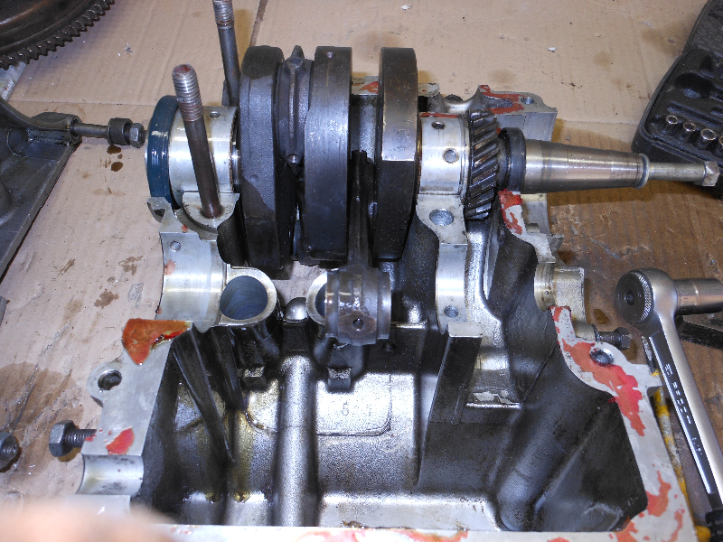

http://sm2.photorapide.com/membres/75/photos/mibtbv.jpg
j'ai remonté une demie coquille,mais pas évident de bien placer les bagues en alu en bout du villo ,surtout pour l'arbre a came on
ne sait pas quel trou prendre,j'ai privilegié celui qui et fraisé pour le graissage
demain je ferme les 2 couvercles

Heu.... il n'y a qu'une position possible pour les paliers aluminium du vilo avec un téton de centrage ! ! ?

Il faut absolument placer les tetons dans leur logement puis s'assurer que les rayures des bagues soient strictement à fleur du carter.
Sinon ça ne va pas fermer.

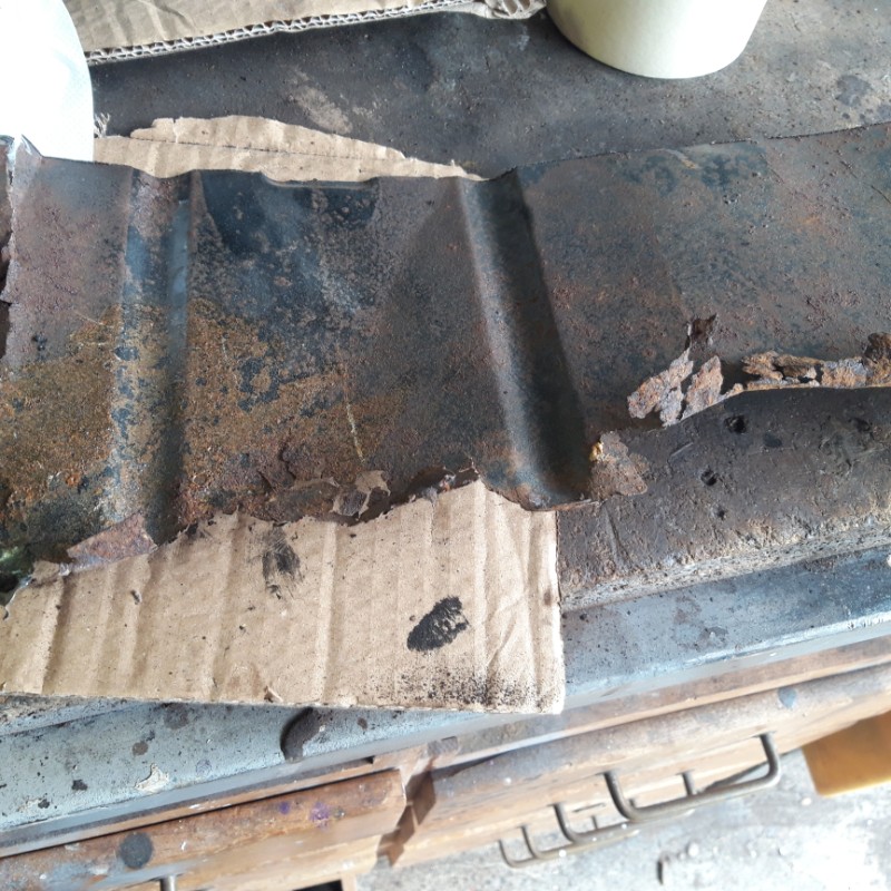

voici la photo de mon ancien chassis pourris que je remplace par un neuf

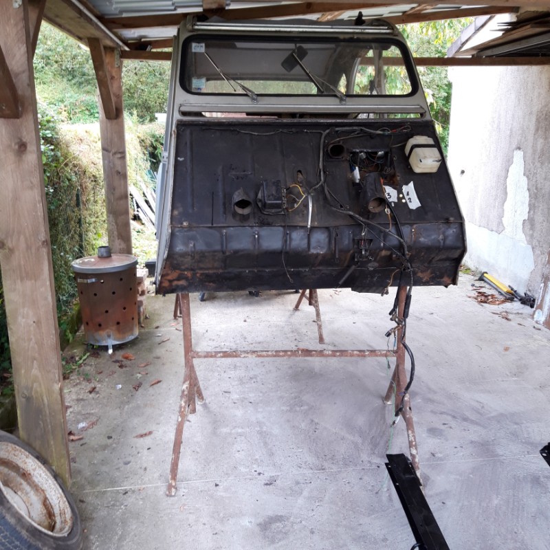

j 'ai désacouplé la caisse qui repose sur 2 tréteaux

Bonjour tu as emmené la caisse sur une remorque? Ton carrossier va aussi peindre la caisse?
- deuche89
- Messages : 689
- Ma deuche : 2cvAZAM 1966
- Localisation : Domats
Re: restauration de ma deuche 425cm3
bonjour
oui Robert la deuch est partie sur ma remorque chez un pote carrossier
pour la peinture je pense que mon frangin va si atteler la voila sur le toit pour changer le fond de coffre

Position idéale pour travailler efficacement
