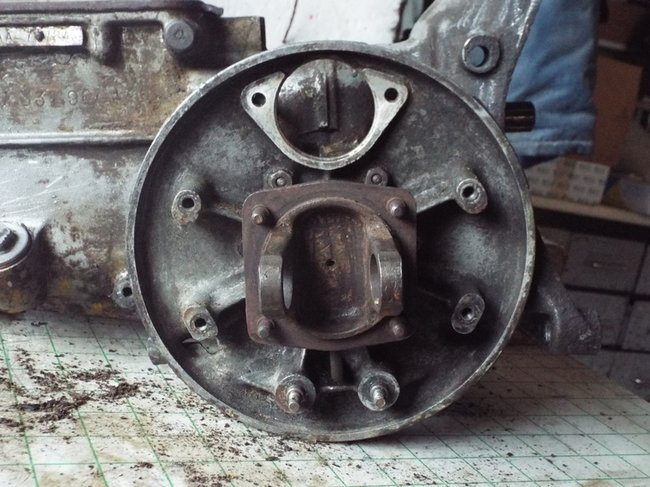

Non, les cylindres de roues sont fixés par derrière comme les plus récents, seulement c'est du 12
Les deux vis qu'on voit devant obturent des trous qui communiquent avec le corps du cylindre et sont munies d'un joint en cuivre. Je ne sais pas à quoi elles servent :shock:

J'ai réussi à démonter les cylindres de roues avant.

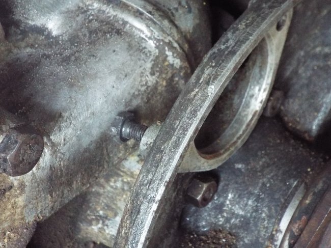

Ils sont fixés par une vis à travers le plateau de frein, comme toutes les 2 CV, mais c'est une vis 6 pans de 12, au lieu de 10. Seules des clés plates à fourche ou à oeil peuvent passer pour les démonter.
Les vis étaient bloquées par la rouille et je les ai un peu abîmées en essayant de les dévisser avec une clé plate, qui a ripé ; idem avec une clé à oeil. Il aurait fallu une clé 6 pans et non 12 pans, mais ça n'existe pas en clé à oeil. J'ai donc pensé utiliser une clé de tuyauteur, qu'on se sert pour démonter les tuyaux de freins, et qui a presque 5 pans J'en ai acheté une, mais elle ripe aussi, peut-être parce que les têtes de vis sont abîmées.
Mais surtout parce qu'il y a un léger jeu entre les pans de la tête de vis et ceux de la clé, de l'ordre de quelques centièmes, mais ça suffit si la vis est récalcitrante.
J'ai donc pris ma plus belle lime tiers point et j'ai entrepris de limer deux pans opposés de chaque vis pour les amener à 11 mm, et utiliser une clé plate de 11. Mais j'ai limé de façon qu'il n'y aie aucun jeu ; l'écartement des fourches de la clé de 11 est de 11,15 mm, et la cote entre les deux pans limés est exactement de 11,15 mm.
De cette façon j'ai pu enfin dévisser ces :enerve: de vis.
Mais, une des deux vis ne peut être ôtée : elle butte sur le carter de boite. Pour l'enlever il faudrait démonter le plateau de frein, et pour cela démonter le demi-arbre de sortie de boite et donc démonter la boite, tout ça pour une vis. Tant pis, elle restera et je remonterai les cylindres de roue réparés avec une vis de 12 et une vis de 11/12 :lol:

Et le cardan ne gène pas ?
Je ne vois pas comment le plateau peut sortir sans enlever le demi-arbre de sortie de boite, mais comme je n'y connais rein en matière de démontage de boite....

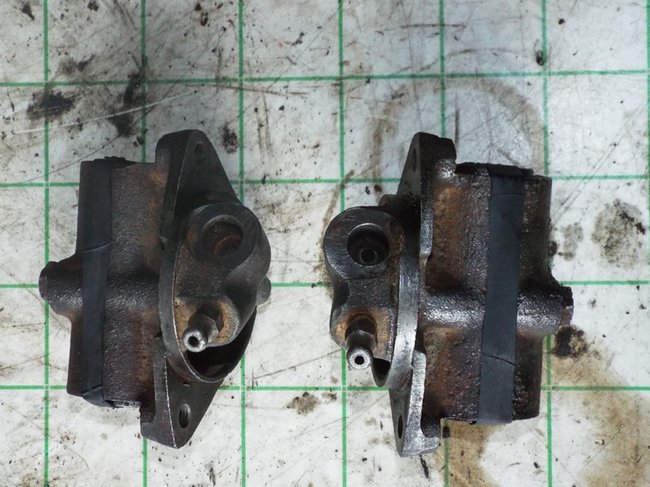

Des nouvelles...
Effectivement j'ai vu sur un document Citroën que pour ôter les cylindres de roues avant il faut démonter les plateaux de frein. Encore une belle innovation Citroën :shock: Heureusement qu'ils ont rectifié le tir dès 1952.
Pour mes cylindres de roue avant justement, qui sont légèrement piqués, j'ai trouvé sur le Net une entreprise qui se fait fort de remettre à neuf les cylindres de roues. Il s'agit de Freinage 95 à Bazens dans le Lot-et-Garonne. Quelqu'un les connait-il ?
Ils proposent de les reconditionner pour un prix de 55 à 90 euros, la fourchette est large. C'est presque le prix, 100 euros, auquel j'en avais trouvé des neufs il y a plusieurs années et que bêtement je n'avais pas achetés.
Par ailleurs il y a deux ressorts de rappel des mâchoires de frein sur chaque frein, quatre en tout pour les freins avant. Ces ressorts ne sont plus refabriqués et sont différents de ceux des 2 CV AZ. Je me suis donc adressé à un fabricant de ressorts, trouvé aussi sur le Net ; il me propose d'en fabriquer quatre à 16 euros pièces.
Ca commence à être mes chers freins :lol: Et je n'ai pas encore le devis pour faire regarnir les mâchoires. Mais ça je le fais faire chez moi : il y a un rectifieur qui fait ça très bien, j'ai déjà fait appel à lui pour mon type H.

Le problème, mon cher Renato, c'est que ces cylindres de roue ne se refabriquent plus :shock: et qu'on ne peut pas adapter des cylindres plus récents, ni d'ailleurs les mâchoires que je vais faire regarnir.
Voir les photos que j'ai envoyées plus haut.
