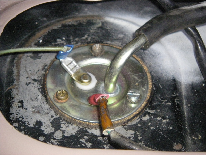

J'ai apparemment trouvé la solution : j'ai branché le rhéostat de jauge à l'envers. la cosse qui va normalement à la masse sur le fil arrivant de la jauge au tableau de bord et inversement.
Jamais vu ça :fou:
La cosse bleue : va à la masse (alors que c'est la cosse du rhéostat)<br />La cosse rouge : fil venant du tableau de bord (alors que c'est la cosse de masse).
