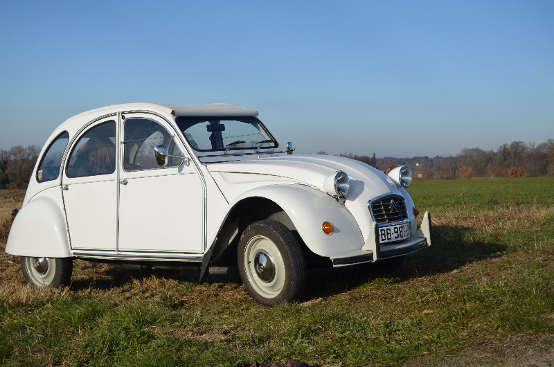

Pour ma deuche, je vous joins quelques photos. Elle s'appelle Capricieuse et de part son ancien proprio, elle porte bien son nom. C'est une 2CV 6 classique de 1982, bien que sa plaque arrière mentionne "2CV 6 Club".
Voilà!

En 1982 il y a la 2 CV 6 Charleston, la 2 CV 6 Club, la 2 CV 6 Special et la 2 CV 6 Special E. (Sauf erreur :mdr: )
Les Club et les Special différent au premier coup d'oeil par le tableau de bord. La Special E dispose d'un embrayage centrifuge.
Comment est le tableau de bord de la tienne ? Avec le petit compteur comme sur la photo ci-dessus de Deuchémoi, ou avec le grand compteur d'AMI 6 ?

La mienne est assurément une 2CV 6 Spéciale. Elle n'a pas d'embrayage centrifuge de la spéciale E et dispose du grand compteur d'AMI6.

Si elle a le grand compteur style Ami 6, c'est obligatoirement une Club. Le sigle arrière est donc conforme au modèle.

Delarue a écrit :La mienne est assurément une 2CV 6 Spéciale. Elle n'a pas d'embrayage centrifuge de la spéciale E et dispose du grand compteur d'AMI6.
Non, :non: comme le dit Derio, si elle a le grand compteur c'est une Club. Il n'y a pas de 2 CV classique, romantique peut-être mais pas classique :lol:
Et on écrit "Special", sans accent, c'est un nom propre, ça ne veut pas dire que la 2 CV est particulière ou spéciale :mdr:
