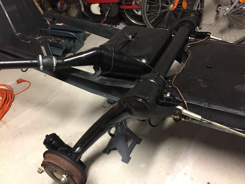

Ma carrosserie attend que je m occupe d elle et c'est la prochaine étape.
En attendant, un petit coup d'usinage et voilà les cales prêtes pour remonter le moteur et finir de le Re-équiper de ses accessoires, échappement, Klaxon, démarreur, silent bloc neufs, couronne centrifuge neuve.
Les durites cuivre de frein, et canalisations d'essence changées, Mon châssis est maintenant presque prêt!
Bon week end à tous
