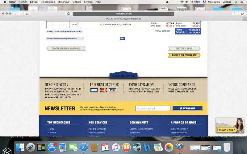

Je disais 11000€, parce que je me suis "amusé" à faire un devis au MCC et c'est la facture (prix club) qui en ressort si on veut changer toutes les pièces susceptibles de poser problèmes (du châssis et plancher en passant par les feux, les commodos, faisceaux électriques, sièges, moteur/boite/carbu/allumage, capote, pots de suspensions, joints/visserie jusqu'aux ailes, pare-chocs, pneus etc). Et ceci sans carrosserie-peinture....

Non je vous assure que j'ai fait une commande "à blanc" et je m'en sors pour presque 11000€ prix club. Ca monte vite: d'autant qu'en plus des pièces il y a les ingrédients et la visserie (colle neoprene, vis diverses, durits, joints etc ). C'es long mais ça vous intéresse je pourrai réécrire ce que j'y ai inclus dans cette liste. :P

Oui en effet, c'est cher, mais c'est au MCC... Est-ce moins cher ailleurs, je ne pense pas. Et ça va vite dès qu'n souhaite changer toutes les pièces d'usure ou susceptibles de déconner.

Voila en piece-jointe ma simulation, 10 200€ précisément (pas 11000 excusez de l'imprécision). :wink:
