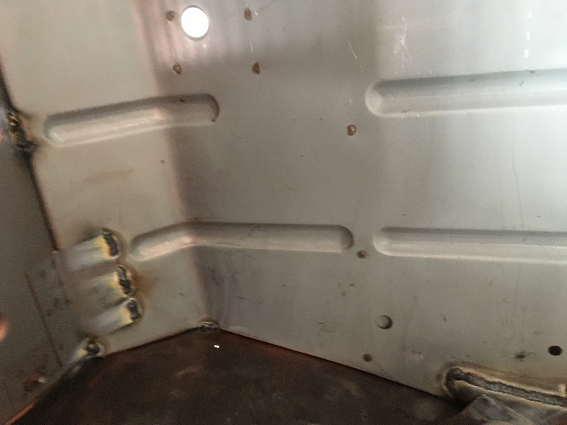

Le tablier, la tablette, le bloc compteur, et un bas de caisse sont remontés!
Quelques adaptations sont nécessaires sur le tablier (modif de la sortie de levier de vitesse, rebouchage de quelques trous, remontage des tuyaux d air) pour être comme à l'origine, ainsi que sur la tablette (guidage du frein à main ancien modèle au lieu de récent).
Bref, ça découpe, ça soude et ça meule!
Elle fait des étincelles cette 2 pattes!

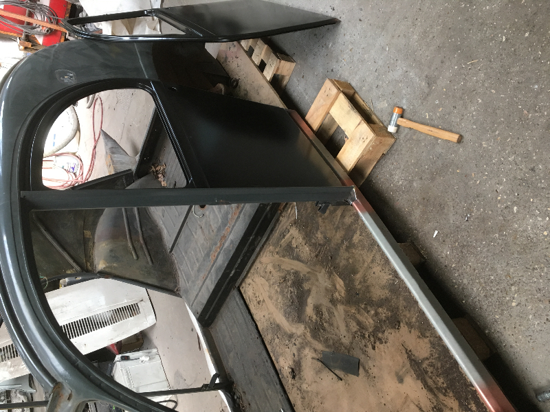

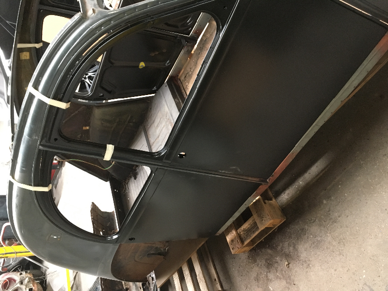

Un peu plus de photos.
Ma 2cv AZAM 1965:
- Messages : 8687
Re: Restauration 2cv AZAM 1965
Beau travail, bravo.
Mais tu nous fais attraper le torticolis ; peux-tu mettre des photos droites ?

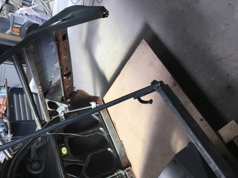

Encore quelques photos de ces derniers jours.
Ça reprend forme doucement
JG
JG

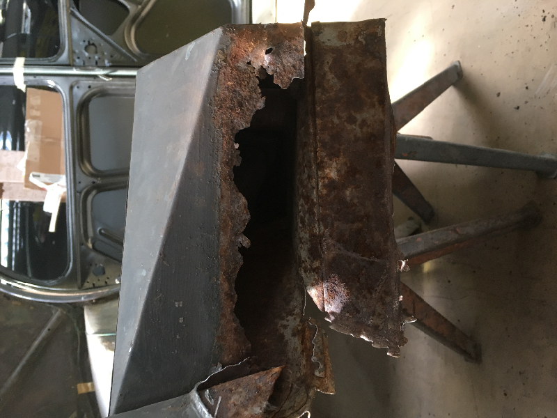

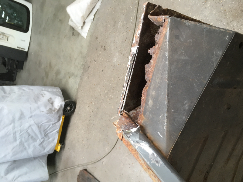

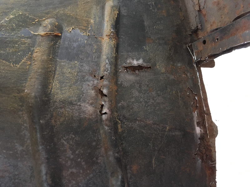

J'espère que celles ci seront dans le bon sens...
La tôle au dessus du plancher de coffre n'est pas bien fraîche non plus...
JG
JG

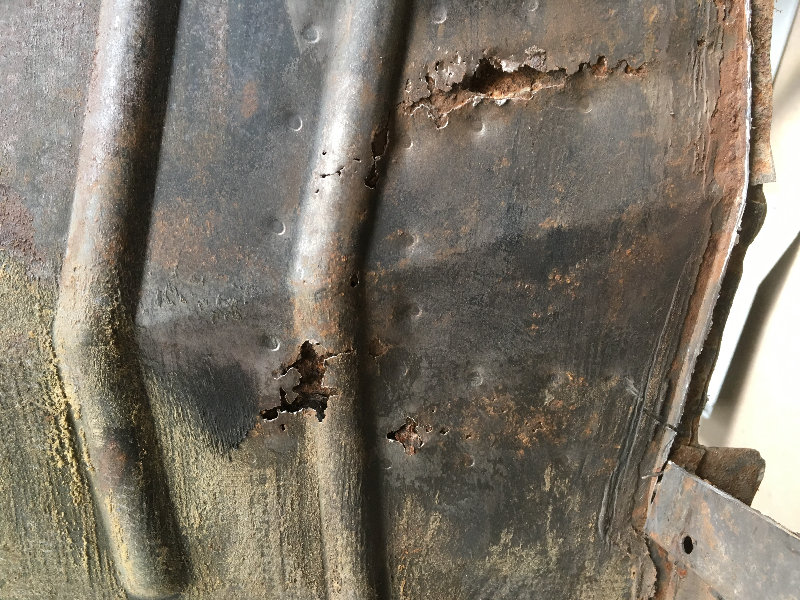

C est chouette en rouge... mais vu la restauration que je lui fais, je me tâte pour le 100% origine...
Alors gros grain ou petit grain cette capote en 65?

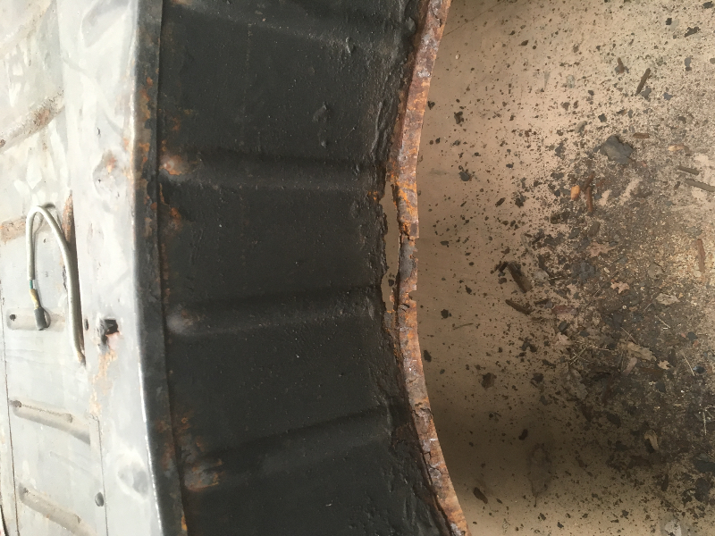

Pfiouuuu encore et encore de la rouille.... les passages de roues AR sont croqués au niveau de la tôle de butee de bras....
JG
JG

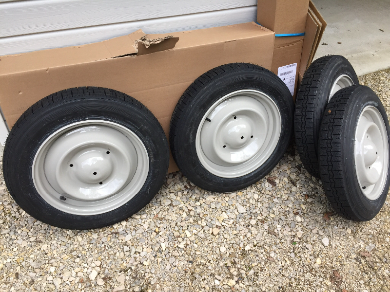

Bonsoir à tous,
Après sablage, après, ponçage,peinture en gris rosé AC136, et montage des pneus, voilà ses jantes prêtes à reprendre la route.
JG
JG

bonsoir !
bravo pour cette belle deuche !...et juste pour info, j'ai des pneus à monter sur jantes...tu les a faites toi même à la main pour monter les pneus ou sur machine ? si fait à la main, dis moi juste ta technique, je vais essayer. ...pour la capote je dis rouge !! :D
- J-G
- Apprenti deuchiste
- Messages : 307
- Ma deuche : 2cv AZAM 1965
- Localisation : Etampes
Je les ai montés à la main... mais comme tu vois sur les photos, toute cette étape est faite dans les locaux d'un garage et donc avec le matériel qui va bien.
Nous nous y sommes mis à deux, et avec les pneus bien graissés. Tout seul c est sans doutes un peu sportif...
Pour la capote, ben elle est arrivée... elle sera grise a grain fin et à ouverture extérieure. Je reste dans l esprit origine donc.
JG
JG

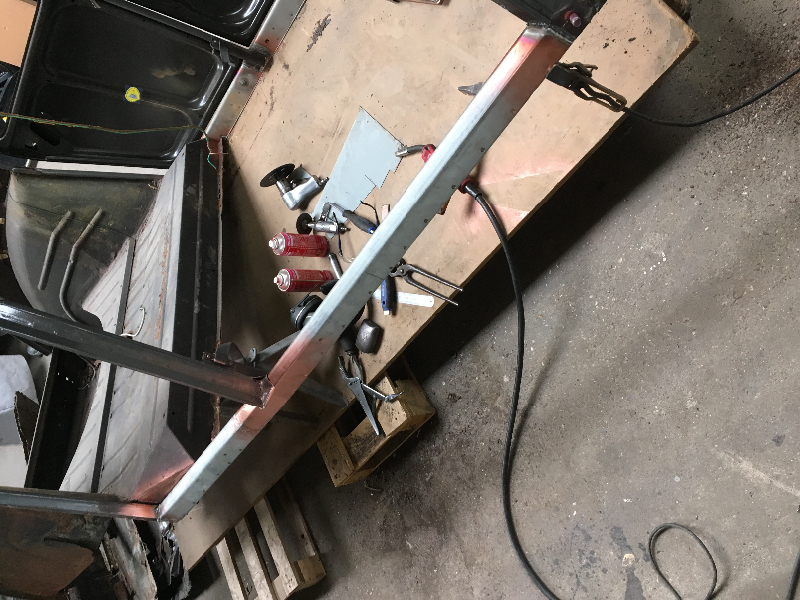

Le châssis est maintenant sur ses roues, et les freins purgés.
Les rallonges de châssis passées en cataphorese pour être protégées a l'intérieur et prêtes à être soudées ainsi que la visserie de remontage de la caisse sur le châssis. Voilà pour ce week end.
JG
JG
