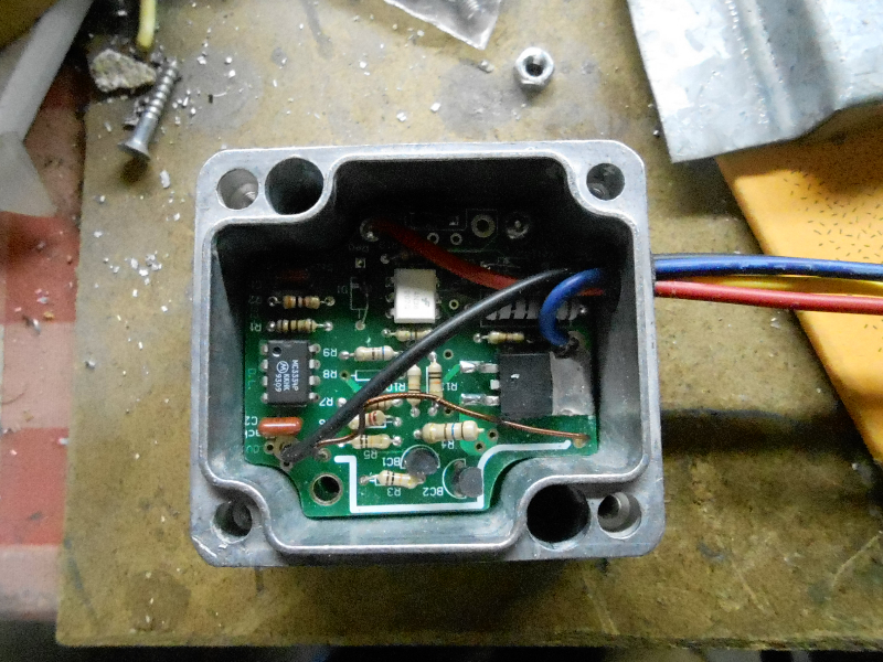

j'ai décidé suite a mes problemes d'allumage de monter un allumage
http://www.selectronic.fr/ignitron-ii-a ... nique.html
mais pour ne pas etre en rade si celui ci venait a griller de mettre le condensateur en parallele mais sans le brancher
j'ai achete un rupteur neuf (cassis) et réglé suivant le tuto ,sans monter le condensateur
https://www.youtube.com/watch?v=HxhrrJU9_mM
il faut monter le circuit imprime dans le boitier fourni .avant il faut percer un trou de 10 pour faire passer les cables (passe cable joint)
le circuit imprime a du etre poncé avec précaution car il ne passait pas
il y a un joint a mettre sur le couvercle
puis j'ai monté l'ensemble sur une plaque galva riveté sur le tablier
j'ai mis a la masse le condensateur et le fil noir de l'allumage electronique
j'ai fait une jonction a 2 fils sur le plus bobine ou j'ai banché le plus apres contact ainsi que fil rouge de l'allumage électronique
le fil jaune a été branché sur le fil de sortie du rupteur et le bleu sur le moins bobine.
en cas de probleme
je débranche le boitier électronique
je rebranche le plus apres contact sur la bobine
et j'utilise la jonction a 2 fils pour brancher sur le moins bobine,le fil issus du condensateur et le fil issus du rupteur
cela fonctionne pour le moment mais je n'ai pu faire un test complet car j'ai du foirer une bougie neuve au remontage , elle s'est arrachée au bout de 2km

et a l'usage c'est pas top ,je suis retourne au condensateur :enerve:

bonjour
alors démarrage nickel,ralenti trés stable,montée en puissance linéaire
mais démarrage a chaud pas meilleur et surtout une instabilité vers 80,90
donc je suis retourné au condensateur
par précaution je vais étudier un autre allumage mais lequel choisir??
je ne suis pas fan d'un 100% élèctronique plutôt genre module cartier,grand laurent,MGL etc :pense:
en plus de mon probleme de culasse j'ai du changer le ventilateur dont les pales etaient devenues cassantes :enerve2:
ps je viens de m'apercevoir en agrandissant la photo du module qu'une des resistances n'as pas l'air d'etre branchée :pleurs:
