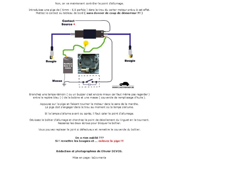

si c'est comme ceci
ou alors le condo as un probleme

oui, je branche comme ça

Ben le branchement de la lampe témoin ,ou autre se branche comme la photo qui est plus haut
si tu a le courant qui passe tout le temps, c’est que tes vis s’ouvre pas,soi le reglage et pas bon, soi le
petit ergot des vis et usé,ou la came, ou les masselottes, hs.
