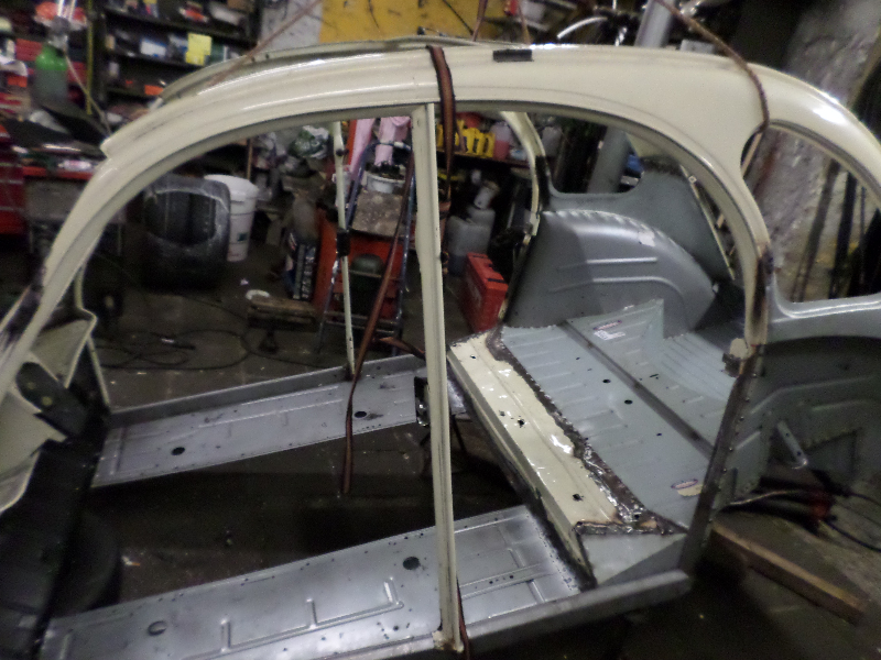

Bonjour, tu vas probablement faire d'autres "découvertes" lors du démontage, je suis actuellement occupé à refaire une AZKA de 80 et je me demande si je n'aurais pas eu plus "facile" de rechercher une caisse en meilleur état, de pièces en pièces la facture monte très vite, et avec 2000€ au vu de ta caisse il me semble que ça va faire un peu "court".
Bon travail
Voila ou j'en suis!!
Bon travail

Pour les planchers, il vaut mieux les remplacer. Le cache misère comme tu dis, ça n'empêche pas la misère de continuer en dessous.
La jupe arrière, pareil, toute la jupe.
Les points de rouille de la carrosserie, ça risque d'être des trous quand tu vas commencer à gratter. Tu découpes les parties rouillées, tu découpes un bout de tôle de la bonne forme, tu soude au mig et tu meules. Ca se fait, c'est du boulot.
Les vieux carrossiers te diront qu'on peut aussi boucher les trous à l'étain, mais faut connaître un peu Après ça ne rouille plus là où il y a l'étain.
Bon courage.

allez, quelques images du we dernier :
donc j'ai fais une petite commande pour pouvoir la faire rouler et peut etre meme la passer au CT comme ca (faut que je verifie la pollution quand meme avant...) :
freins avant complets (grand modèles, j'espère que je suis bon avec 4 goujons..) + maitre cylindre
plaque arrière
regulateur
pot d'échappement
pare choc avant
essuie glaces
élastiques de sièges
de l'appret
et quelques pièces par ci - par la....
restera capote et pneus un peu plus tard et surement demi baie de parebrise, tablette de bord et planchers si trop atteints
