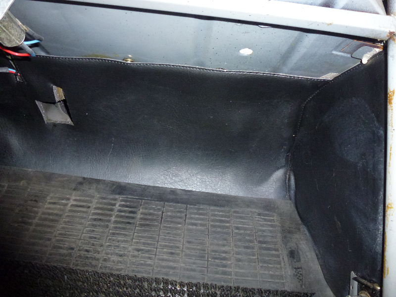

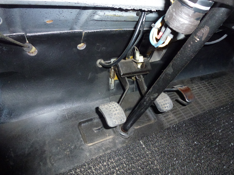

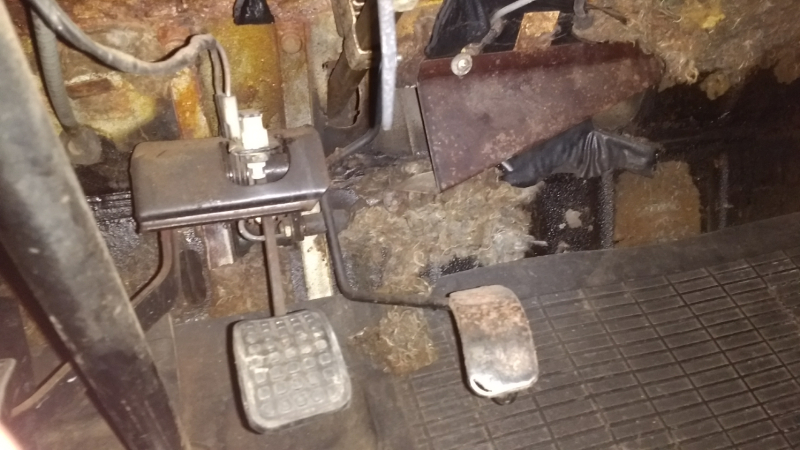

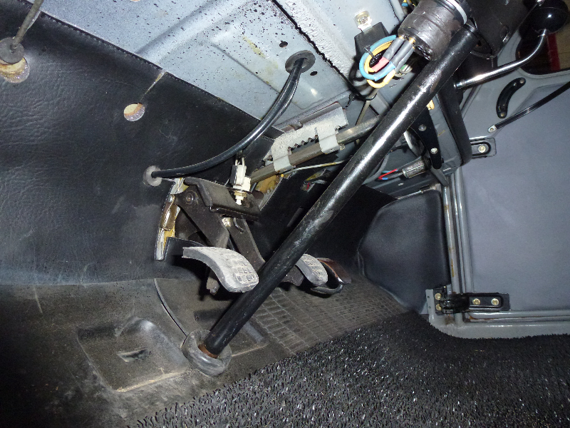

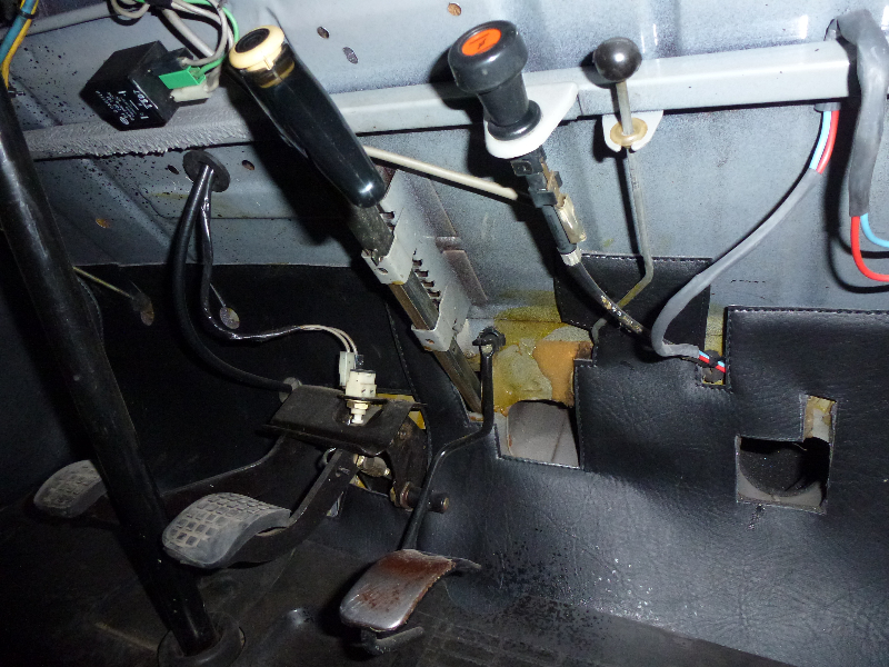

Habillage classique des 2CV 70-90 , plaques de bitume plastifié avec une couche de thibaude épaisse..............le tout collé et/ou maintenu par rondelles et vis à tôle.

Il manque le déflecteur d'air en tôle...

Très bien merci. Je vous qu'il y a finalement une partie couverte en bas et une partie où on voit encore la tôle.

Il me semble qu'autour du levier il y a une garniture de passe en plastique blanc normalement. Mais ne l'ayant pas retrouvée dans mon puzzle, j'ai calfreutré avec du caoutchouc découpé dans l'ancien tapis de sol collé à la néoprène ;-)
