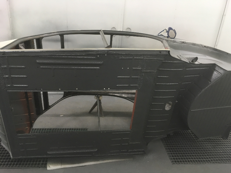

Re: Restauration 2cv AZAM 1965
Séance de grattage des intérieurs
Et préparation du dessous de caisse:
Super boulot , c'est quoi comme peinture antirouille rouge que tu as appliqué
- RICMAN41
- Messages : 3319
ça semble être du Rustol cip,non!!!
Je retape cette coque dans les locaux d un amis agent Renault, avec l'aide (et le mot est faible) de son carrossier. Il y a donc tout le matos nécessaire (outils et cabine) et les produits pro.Marc 77 a écrit :Super boulot , c'est quoi comme peinture antirouille rouge que tu as appliqué
Les marques sont les suivantes:
Antirouille rouge: rouille-apprêt de chez metaflux (super produit je trouve)
Apprêt phosphatant : Ixell Alpha (marque Renault )
Antigravillon / joint: ixell mag-pro 1 ( marque Renault)
Joint intérieur de caisse : Quick-seal de chez Kent
Apprêt garnissant : de chez pro-car
Peinture: De chez RM (groupe BASF)
Voilà...
JG
Je suis content, le boulot de peinture avance!!!
Après phosphatant:
Et après garnissant: Un sacré boulot fait sur cette carrosserie! Un grand merci à mon carrossier Mickaël grâce à qui le résultat final sera vraiment chouette!!!
Bientot
JG
Après phosphatant:
Bientot
JG
