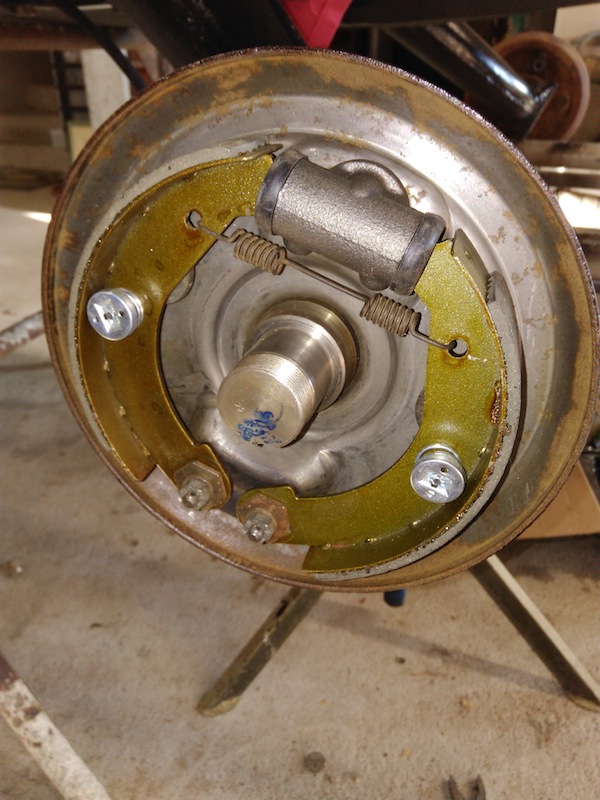

Sinon, changement mâchoires arrières:

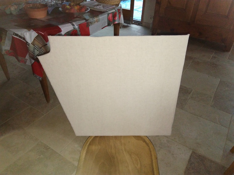

Pendant les quelques jours de pluie qui sont passés dernièrement, j'en ai profité pour confectionner les panneaux de porte en attendant les roulements qui arrivent lundi.
Plaque de médium 3mm taillée, puis isolant phonique (sous couche parquet flottant qui fait très bien l'affaire, puis un tissu d'ameublement qui se rapproche de l'origine (seulement 13 euros de tissu pour les 4 portes, je m'en sors bien!), le tout collé à la néoprène + les vis tôles ça ne devrait au final pas bouger.

Tu sais qu'aux FdL le tissu des custodes, des portes et des dos de sièges avant (c'est le même) a été refait exactement à l'identique de celui d'origine. C'est plus cher, environ 45 euros le coupon ; il faut un coupon pour les custodes, un coupon pour les garnitures de porte et un autre coupon pour les dos de sièges.
Re: Restauration 2CV type A (février 52)
bob41 a écrit : le tissu des custodes, des portes et des dos de sièges avant (c'est le même)
Intéressant je ne savais pas. Par contre oui j'ai vu pour les filles de Levallois la vente du tissu, j'en achèterai sûrement un coupon pour les custodes mais je me débrouillerai pour les sièges, ainsi que pour le revêtement du tableau de bord (ça c'est ma mère qui s'y colle, elle aime bien tout ce qui est couture!).
En tout cas merci pour l'info

Aujourd'hui remise en place des roulements neufs sur les tambours arrières. Seulement pour le deuxième, la cage du roulement est bien rentrée, mais la deuxième série de billes est tombée par derrière sans que je m'en rende compte :enerve: je ne sais pas comment l'enlever, peut être avec une presse mais il n'y a pas de point d'appui. Bref, sinon le pivot droit ne veux toujours pas sortir. Je dois donc sortir le bras, sauf que je me trouve face au frotteur et je ne sais pas quoi faire pour l'enlever ( c'est la qu' intervient la clé spéciale ?)
Que faire que faire ?
Pour ton tambour, normalement tu doit avoir un peu d'appuis pour sortir ta cage extérieure, pour les frotteurs il faut te faire une clé spéciale ce n'est pas très compliqué, là il est tard mais si tu ne vois pas comment je te ferais une photo de celle que j'ai fabriqué. :wink:
