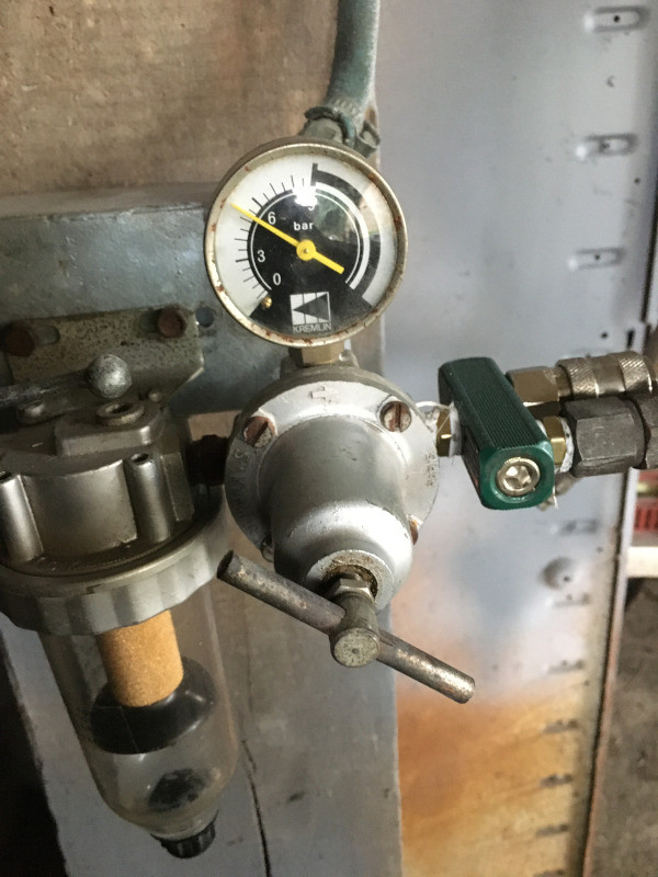

Bon, le mystère de l'air comprimé déficient est résolu !
C'est tellement simple que j'en ai honte...
Ce matin, en me réveillant, je me suis tout à coup souvenu d'un cours de physique de ma classe de Seconde, (merci, Mme D. !) et de La loi de Boyle-Mariotte qui "spécifie qu'à température constante, la pression est inversement proportionnelle au volume et réciproquement."
Je saute immédiatement après à l'atelier et je lance mon compresseur après avoir serré l'écrou de réglage du pressostat à fond, pour qu'il monte à sa pression maximale, 9 bar.
Et voilà ! Bien sûr, pour détendre la pression, il faut déjà qu'elle soit plus ... élevée...
Le détendeur fonctionne parfaitement :

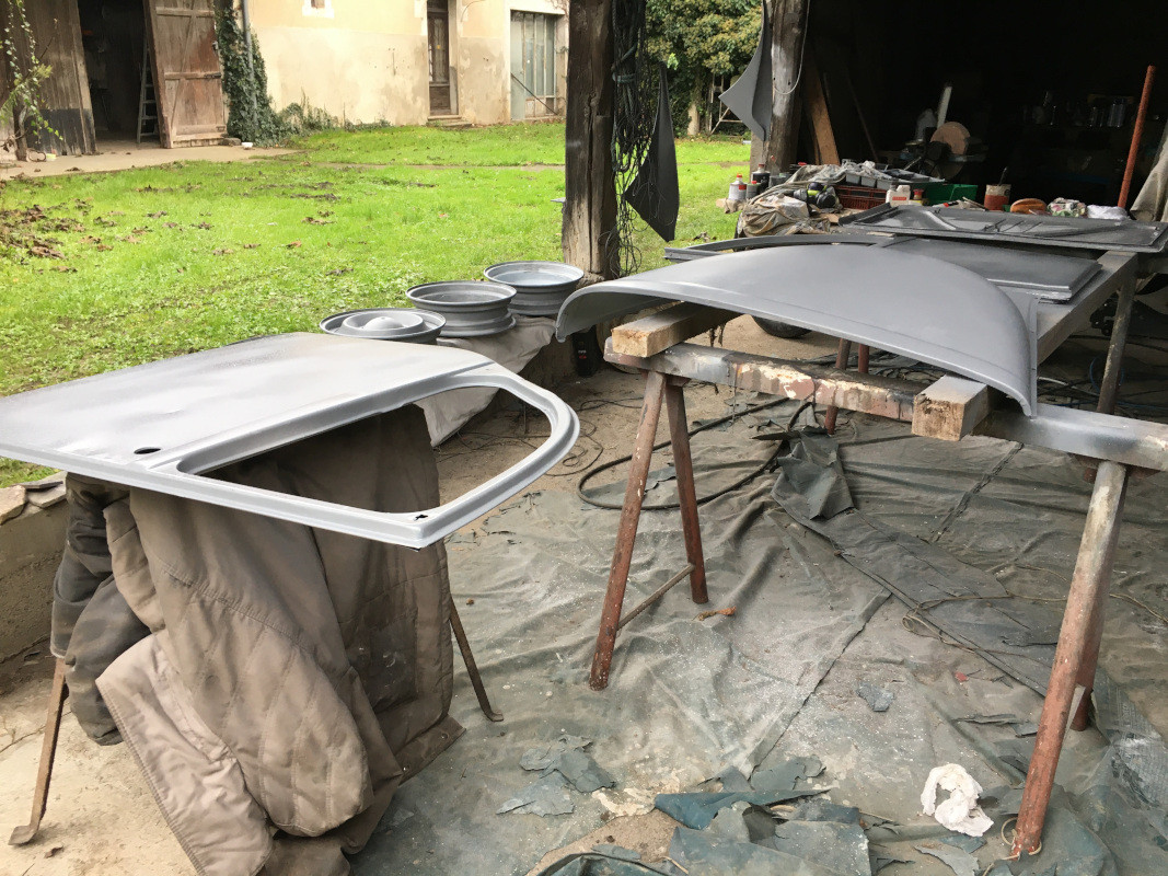

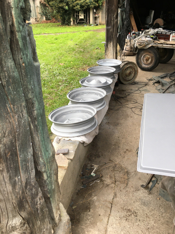

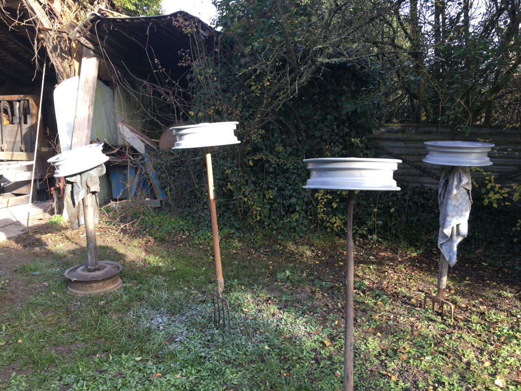

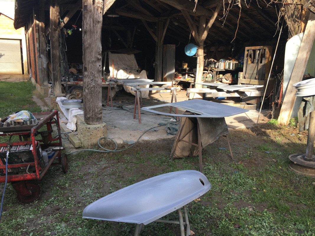

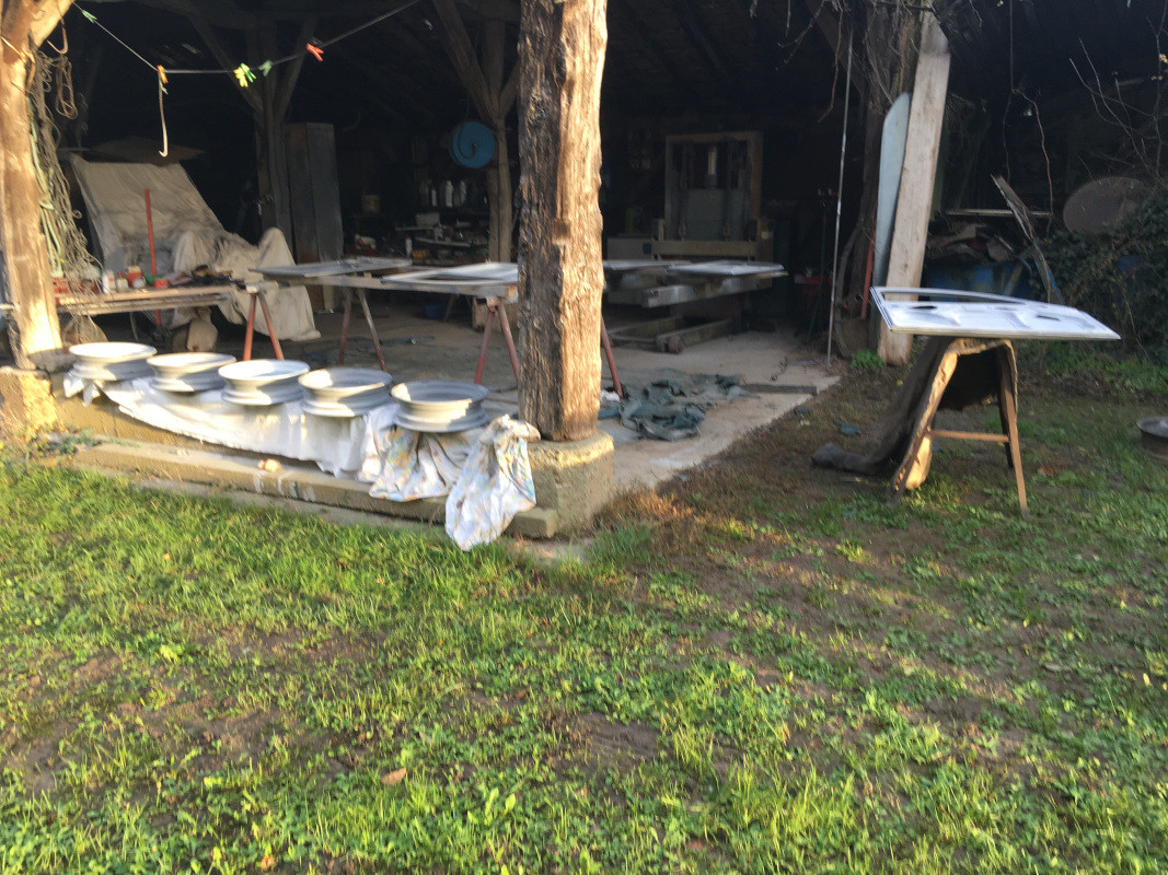

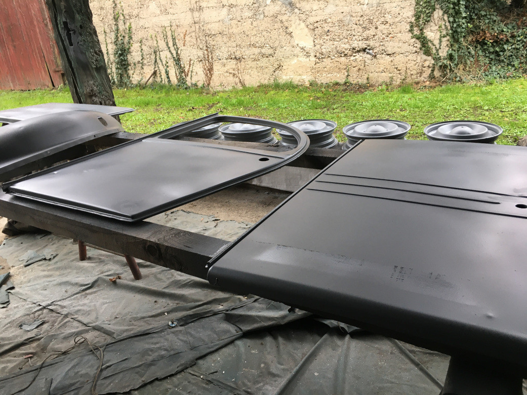

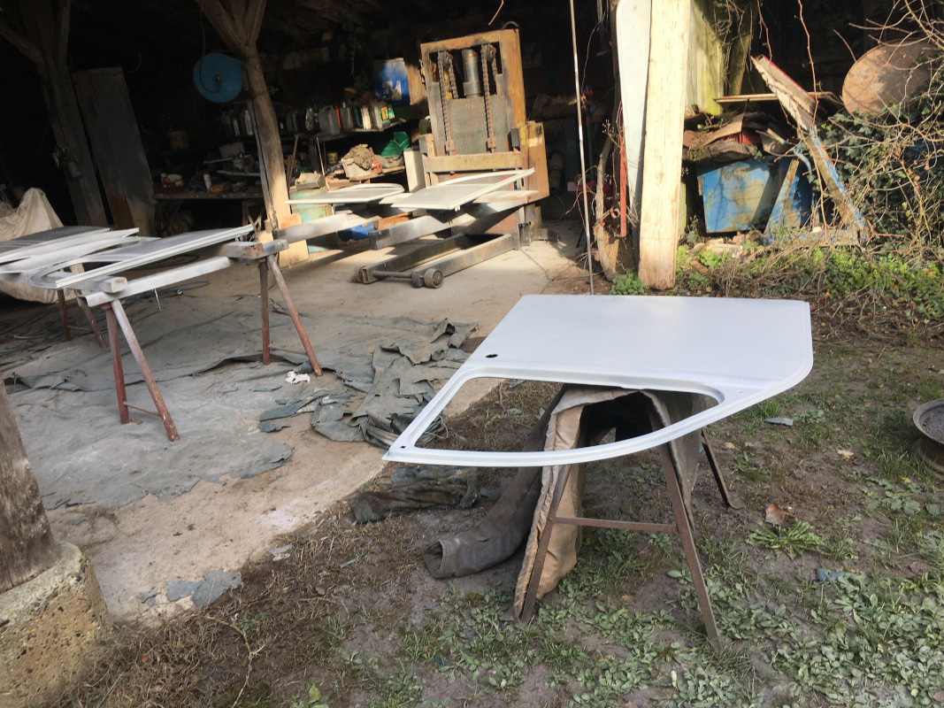

Je dispose des éléments à peindre sur des supports plus ou moins improvisés, en attendant le lever du jour... et entre deux averses :(
Et voilà ! 3 bar de pression, la peinture sort parfaitement du pistolet, sous un léger brouillard, tout va parfaitement bien.
En 20 minutes, tout a été peint. J'ai seulement regretté de ne pas avoir un pot d'apprêt supplémentaire pour faire une deuxième couche "mouillé sur mouillé
Mais ce n'est pas si mal :

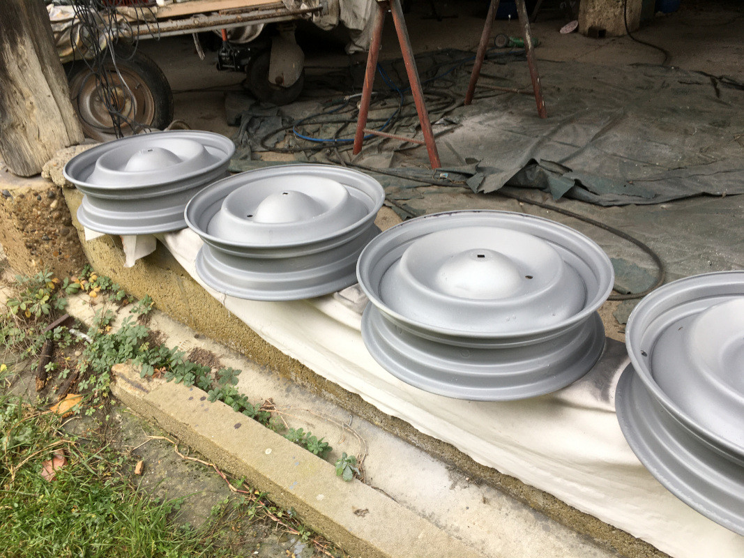

J'ai passé au pinceau l'intérieur des jantes pour finir les restes dans le godet du pistolet :
En tout cas, ça me convient :

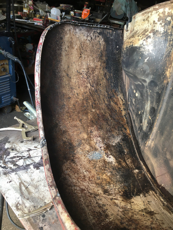

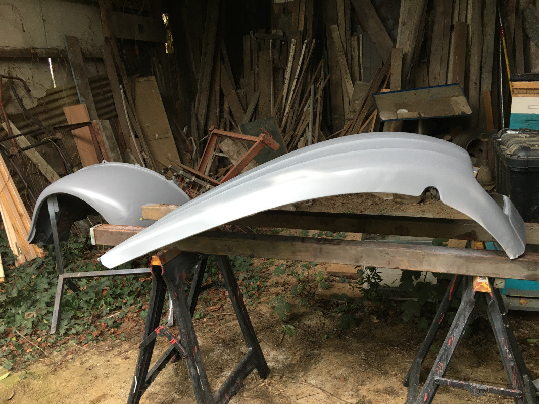

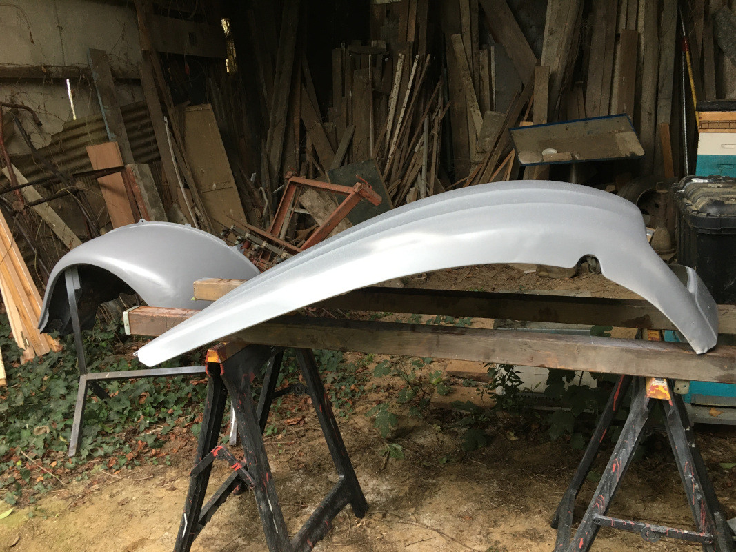

J'ai aussi soudé un renfort de 6 mm dans le bord de chaque aile :
Pas très esthétique, mais sans doute efficace..

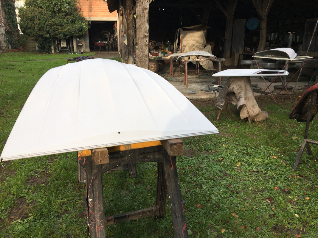

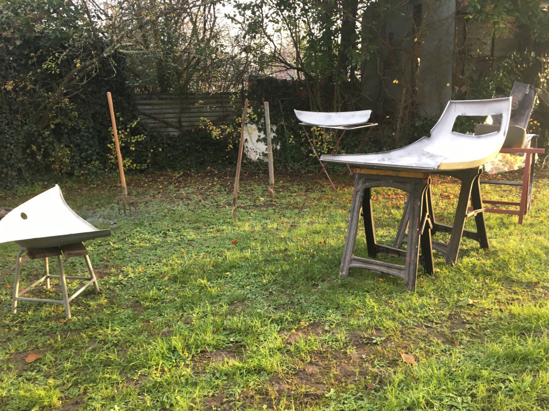

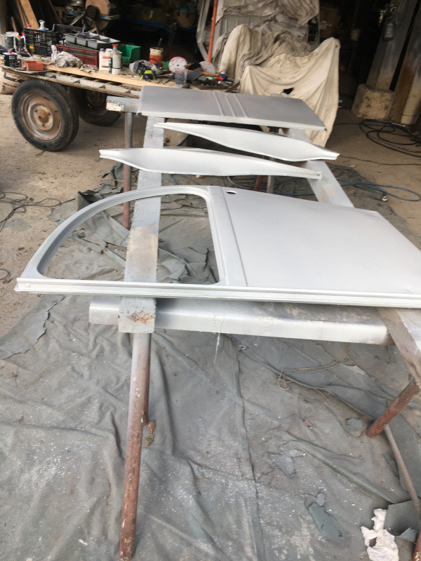

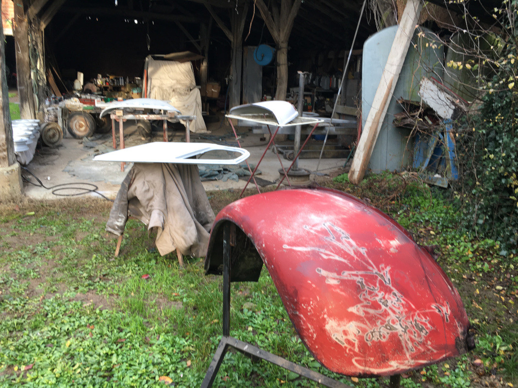

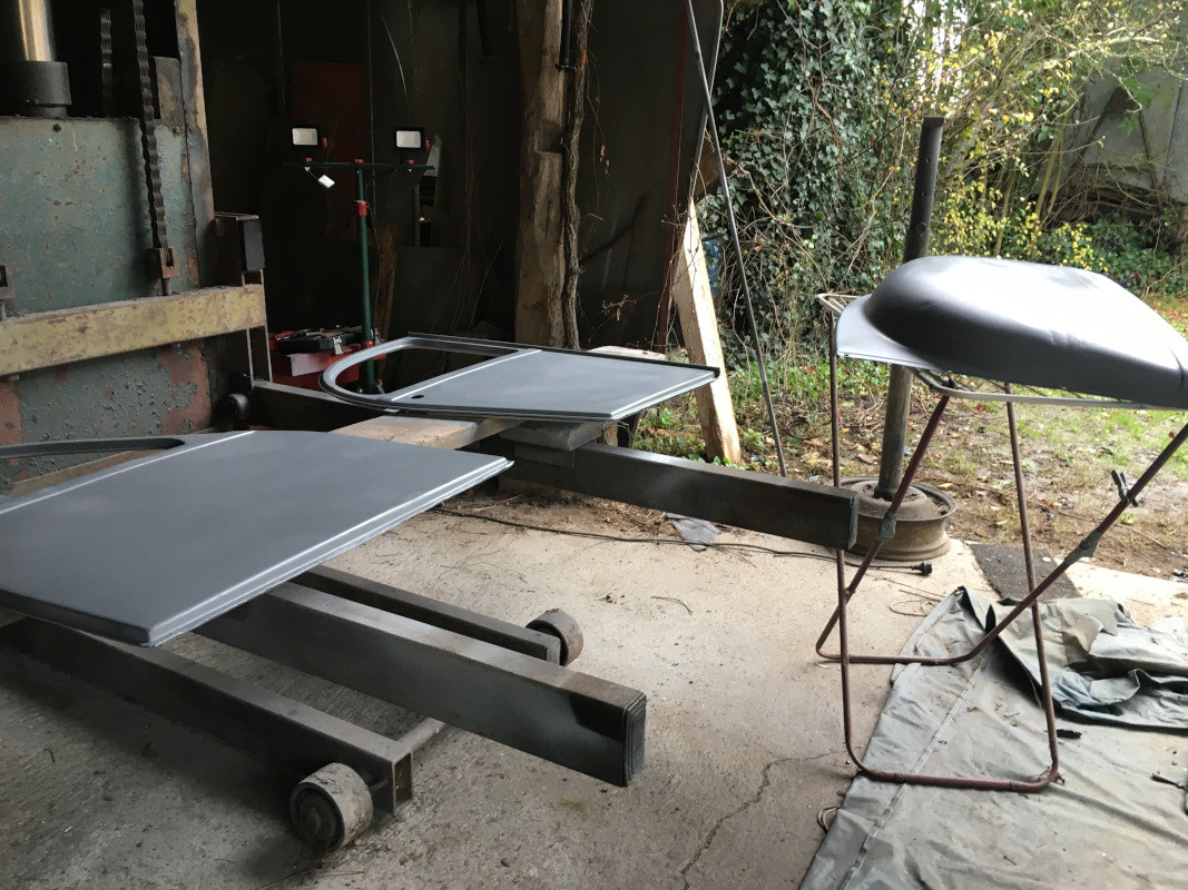

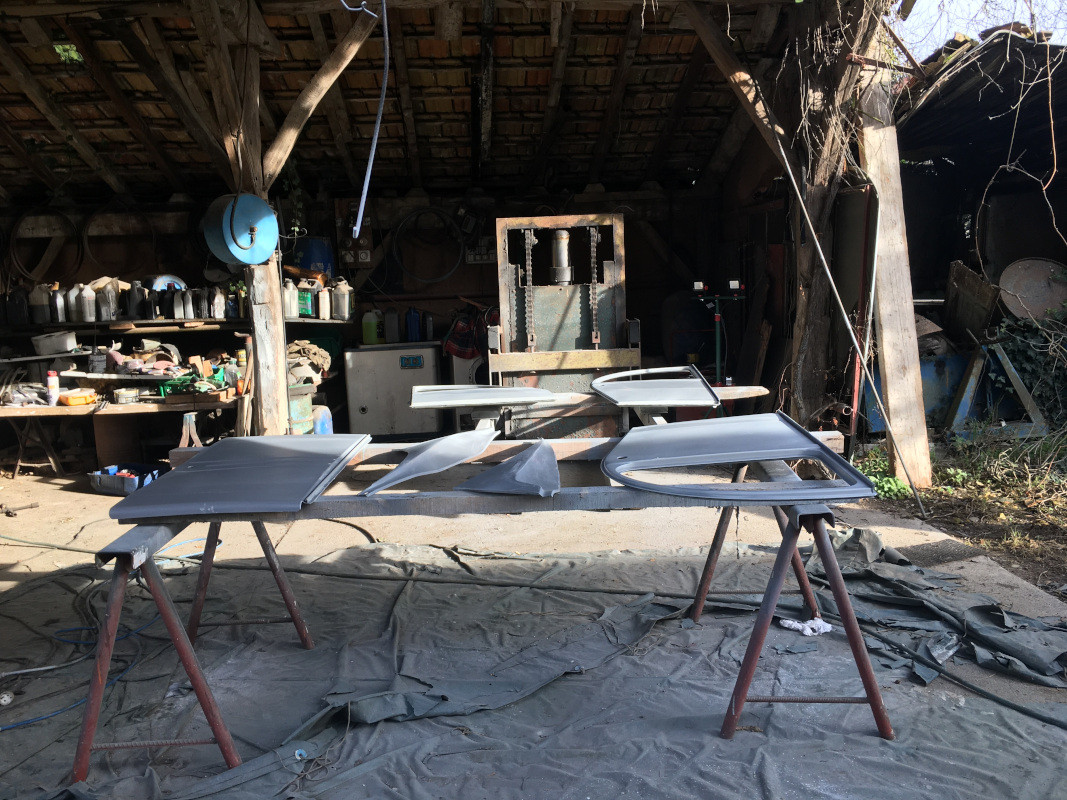

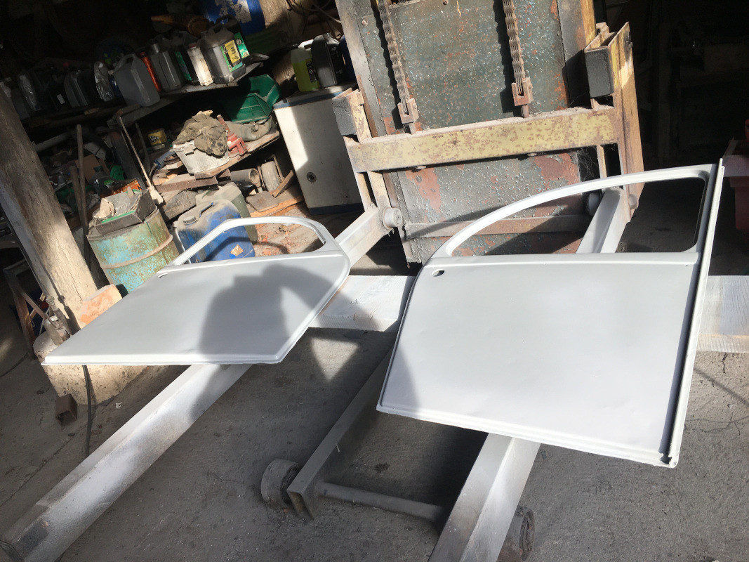

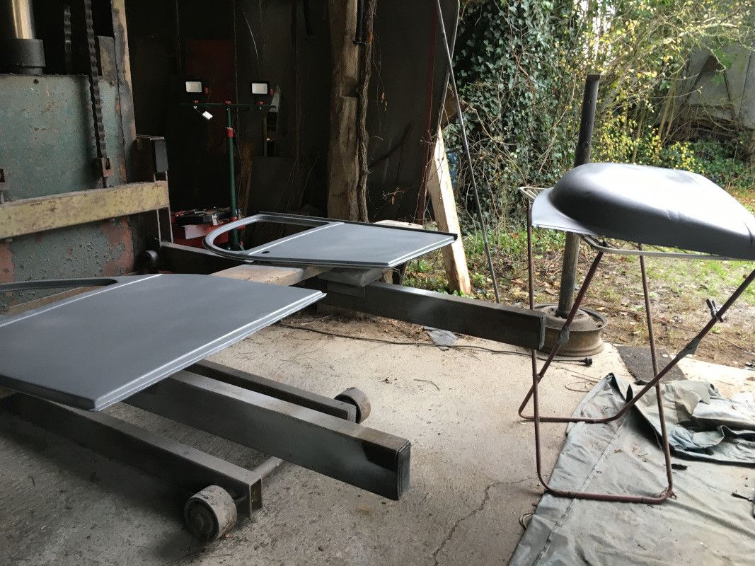

Donc, ce matin, aux aurores, j'ai disposé les éléments, car je devais être précis dans le déroulé des opérations, en raison des temps de séchage à respecter.
Première couche, éléments retournés, donc peinture de l'intérieur :
Deuxième couche, 10 minutes plus tard, "mouillé sur mouillé"
Ensuite, attente d'une heure afin de pouvoir retourner les éléments et en peindre le côté extérieur :
Une fois retournés, première couche :
Après 10 mn, application "mouillé sur mouillé" :
Bon, ce n'est pas de la peinture professionnelle, il y a des défauts un peu partout, des coulures, et même des manques, dont j'ai rattrapés certains, mais pas tous...
Il m'a fallu 2 kg de peinture, 3:1 (un tiers de durcisseur pour un volume de peinture, plus 20% de diluant)
Ces défauts, comme je l'ai déjà dit, seront ma signature ;)
Bonne après-midi à tous !

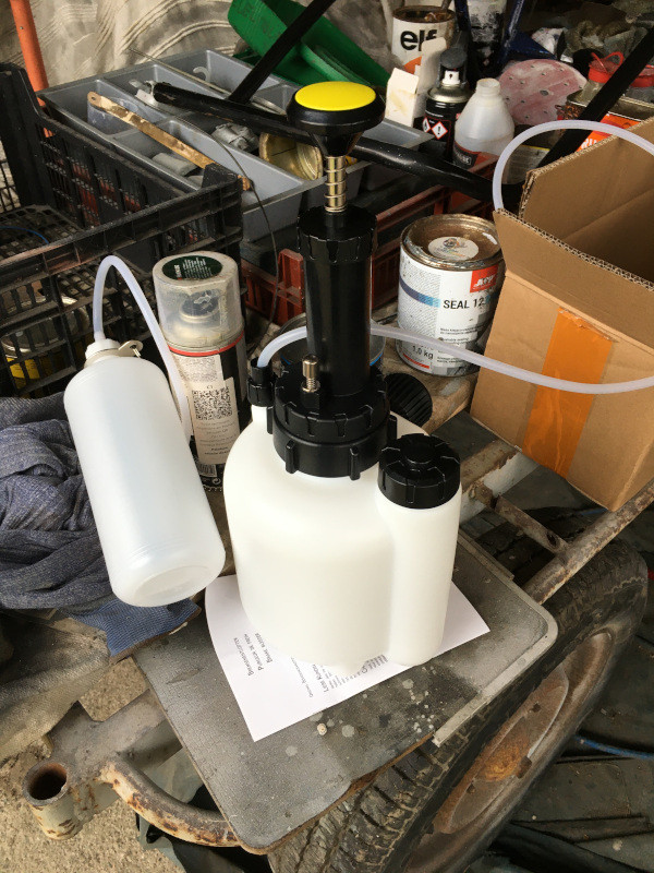

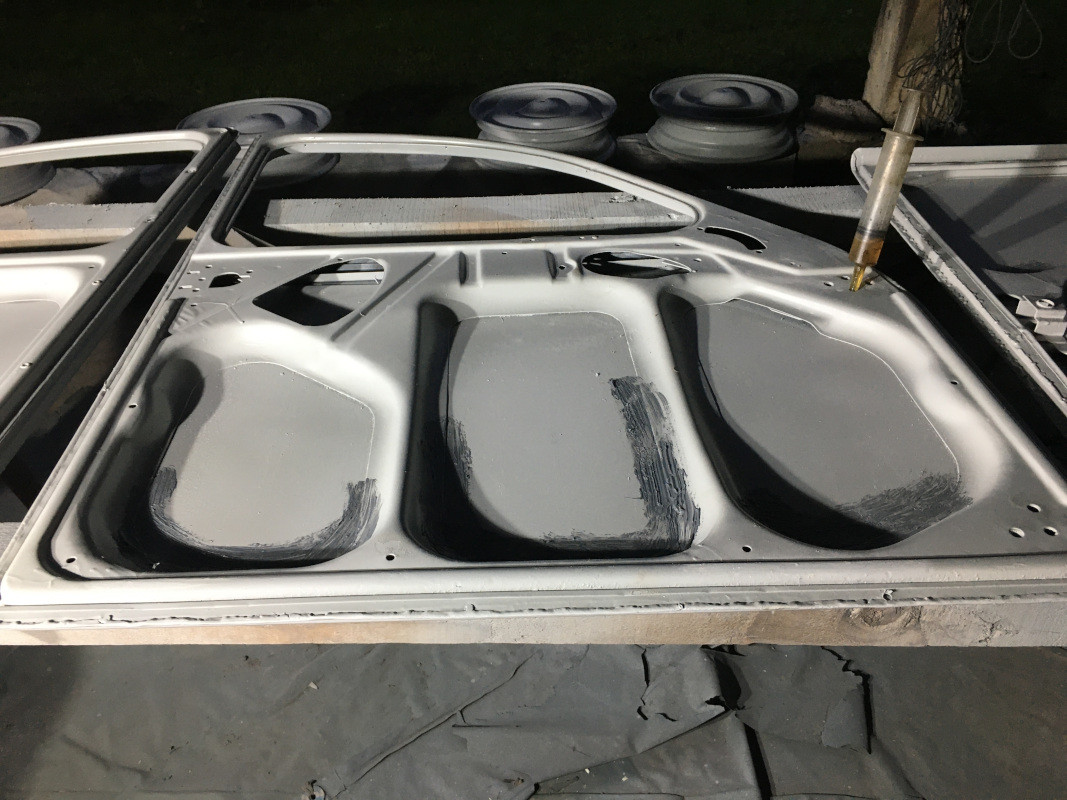

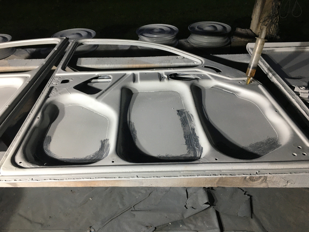

Ce matin, j'ai commencé la séance par le "traitement des corps creux", surtout l'intérieur du bas des portes..
Avec du RUSTOL dans une seringue, voilà le traitement du Dr Jean-Pierre assuré ;)
Les éléments sont maintenant protégés de l'intérieur, et soigneusement rangés en attendant 2025 !

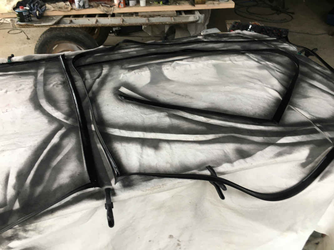

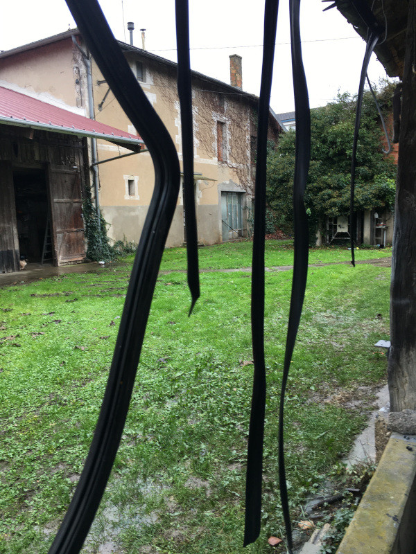

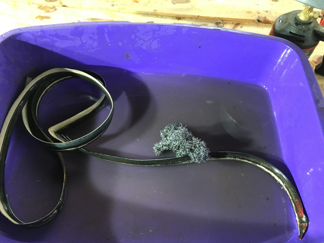

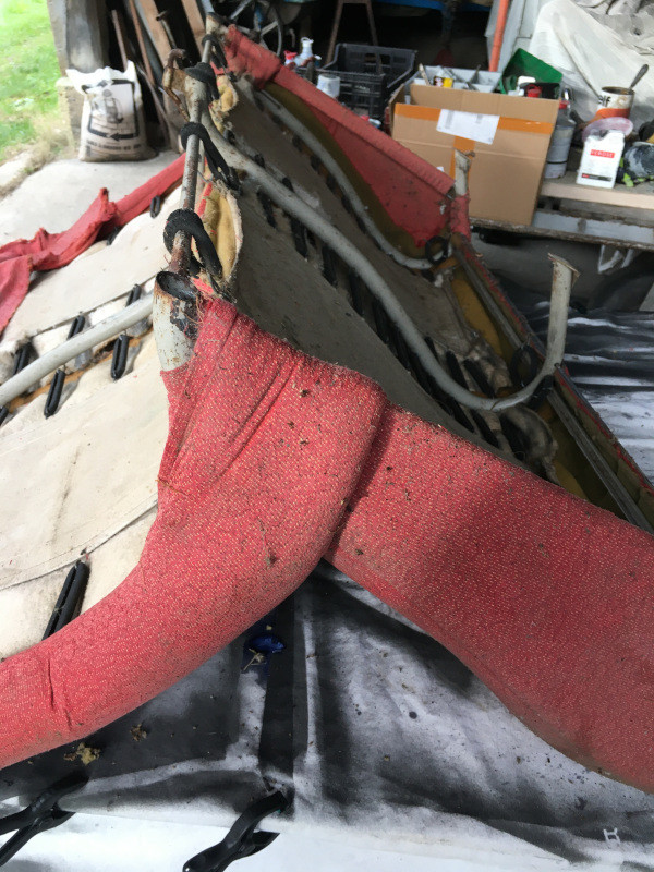

Ensuite, je me suis occupé de nettoyer les joints des portes, sales, mais surtout recouverts des traces de peinture jaunes faites au pinceau par la précédente propriétaire.
Eh bien, malgré de l'eau chaude, des cristaux de soude dissous, puis du diluant, enfin un grattage au couteau, absolument aucune trace n'est partie, sinon des bribes, ici et là...
Un d'entre vous, il me semble un des deux Eric de la Côte d'Azur, que je salue au passage, m'avait conseillé de les peindre.
En voilà une idée que je n'aurais pas eue !
Chose dite, chose faite :
Franchement, le rendu n'est pas mal du tout, on ne voit plus la peinture jaune :
Est-ce que ça durera longtemps ? On verra bien...

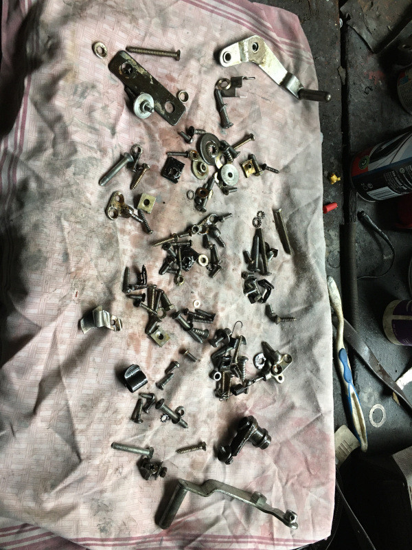

Puis, je me suis occupé de la visserie des serrures de portes. Brossage, nettoyage, bain de GNR, puis séchage sur chiffon :

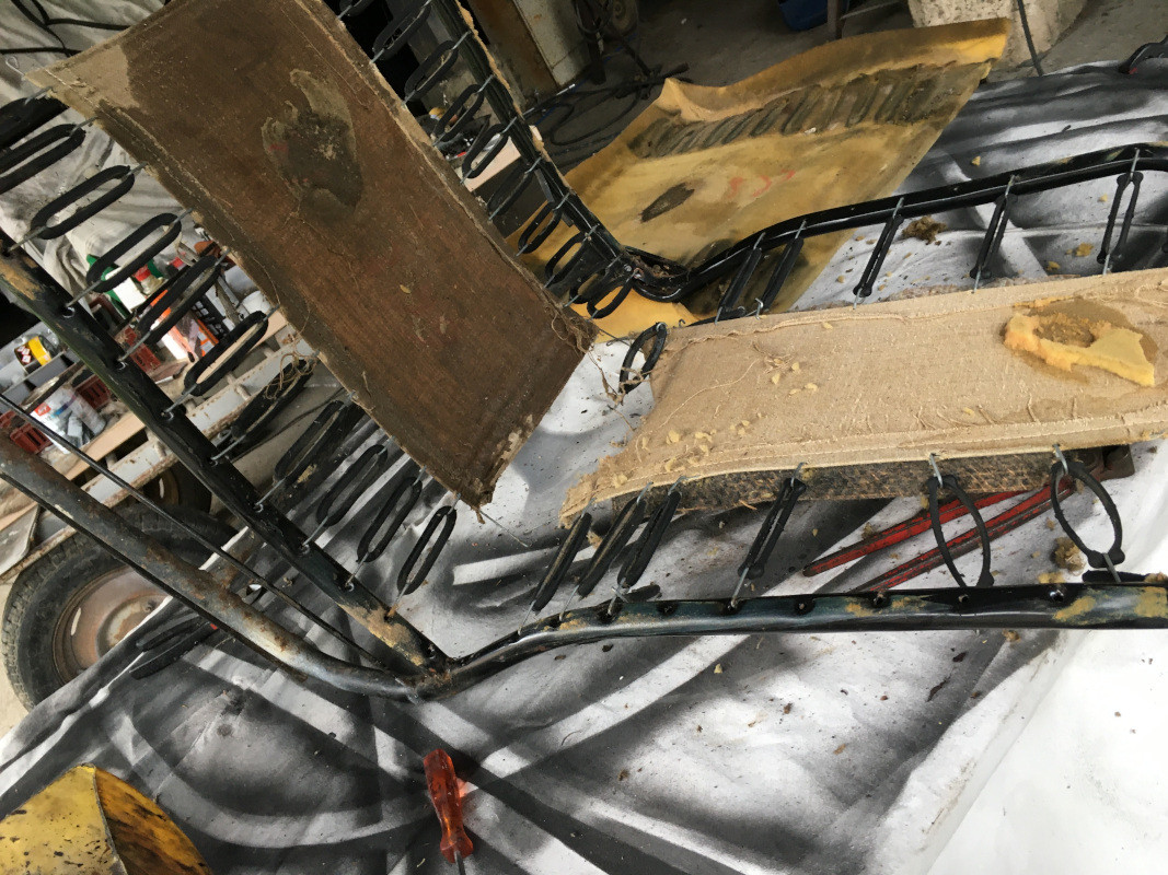

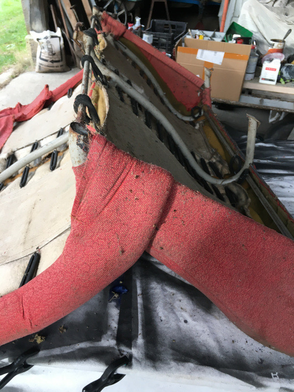

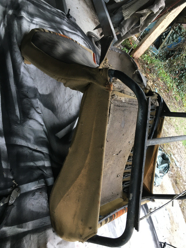

Enfin, je me suis occupé des sièges. Franchement pas beaux (je sais bien qu'ils sont plus récents, mais je n'ai pas trouvé de banquette AZAM, donc je garde les sièges qui y étaient montés quand j'ai acheté la 2CV) :
Une fois déshabillés, ça va mieux. Traitement de l'armature métallique, puis peinture en suivant (enfin, en 2025 !)

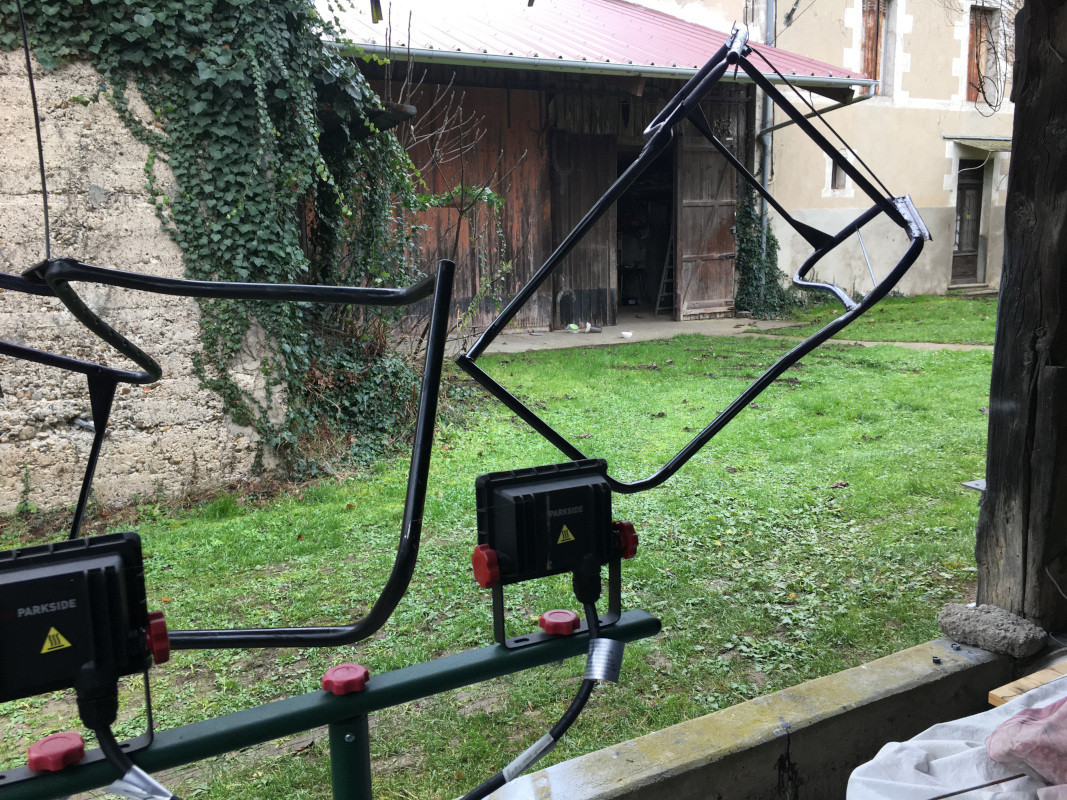

Re: Etat des lieux de ma 2cv
Me voilà revenu à l'atelier, après le départ des enfants.
Il faisait 0°C ce matin, les moustiques ne m'ont pas gêné ;)

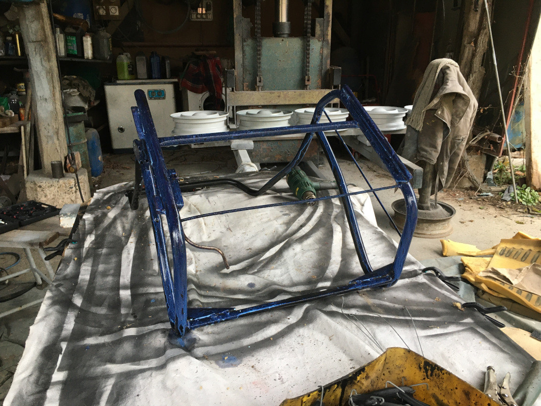

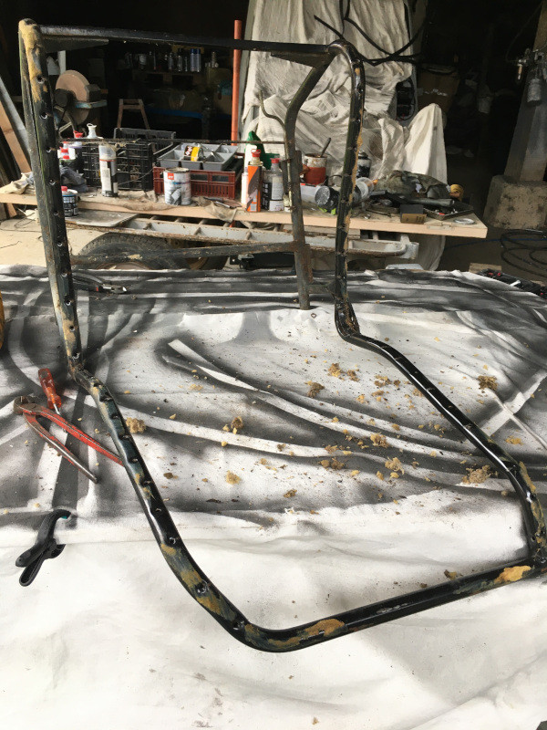

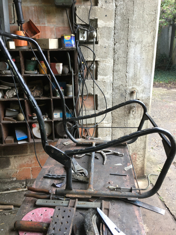

Je me suis occupé de poncer puis de traiter les armatures des sièges, qui n'étaient pas trop abîmées (elle étaient un peu rouillées à leur base).
Une fois prêtes, elles ont meilleure mine :
J'ai utilisé le décapeur thermique pour élever un peu la température du FEROSE et des tubes métalliques pour ne pas trop réduire l'efficacité du produit :

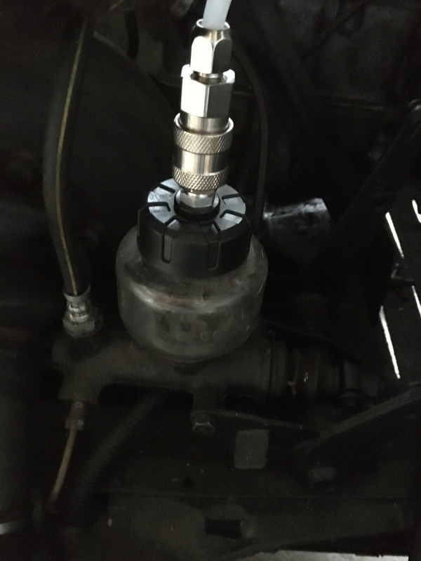

Ensuite, je m'étais offert un joli cadeau de Noël, sous la forme d'un purgeur autonome pour les freins (j'avais déjà un système "EasyBleed", dont je me servais depuis des années, mais le vase récepteur, qui date de mon grand-père, était fendu...)
C'est beau quand c'est neuf !
Il a remplacé l'ancien purgeur, toujours utilisable, mais avec lequel, j'ai toujours l'impression de "gaspiller" du liquide de freins, car il en contient une grande quantité, que j'hésite à réutiliser, tant ce liquide est hygroscopique !
J'ai pensé que celui-ci serait plus pratique, car plus léger et autonome...
Et le pire, c'est que le bouchon vendu avec l'appareil, bouchon dit "universel", se visse en lieu et place du bouchon d'origine sur le réservoir en verre de la 2CV :
Quand je refais entièrement un système de freinage, comme celui-ci, j'aime toujours détecter les fuites éventuelles avant de purger avec du liquide de freins.
En fait, j'oublie souvent de serrer une vis de purge ou pour repositionner un raccord "banjo", il faut le faire pivoter, sans tordre le tube.. Donc, je desserre celui d'en face, et j'oublie ensuite de le resserrer. Donc fuite... Et une fuite de liquide de freins sur la peinture est une catastrophe s'il n'est pas récupéré immédiatement et la peinture lavée à grande eau :enerve:
Donc, je mets sous (faible) pression, et je regarde si le manomètre baisse. Ou alors, j'écoute si j'entends de l'air siffler.
Et ça été le cas, j'entends l'air fuir par un raccord, sans doute près des cylindres de roue avant...

Voilà une année qui finie en beauté : elle te prépare du boulot pour l'année prochaine ! Des fois que tu en manques ... La mise sous pression est une bonne idée : efficace et simple à mettre en oeuvre.

PS : je viens d'avoir l'idée de la mise sous pression après avoir découvert ce purgeur.
Quand j'ai refait les freins de la 15-6 en novembre dernier, j'avais mis sous pression le circuit avec du liquide de freins, avec EasyBleed branché sur la valve d'une roue gonflée à 1,5 bar pour réaliser la purge dans les règles.
Je me rendis compte (trop tard) que j'avais oublié une vis de purge sur un des cylindres, et que le liquide coulait par terre, en un puissant jet.
D'où l'idée de mettre sous pression le circuit, mais vide... A suivre !

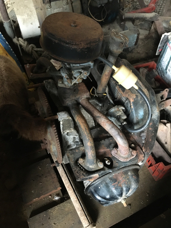

Ce matin, j'ai rangé le moteur "AZ M", que j'ai acheté samedi, à un prix tout à fait abordable,
Il était vendu complet avec son carburateur, sa dynamo, sa tubulure d'admission-échappement, son ventilateur...
J'ai récupéré en plus une bobine 6V, des câbles antiparasites, deux pare-soleils..
Tout cela pour la modique somme de 50 €... Comme ces éléments commencent à se raréfier, surtout sur nos "mémères", j'ai profité de cette offre. Merci Thierry !

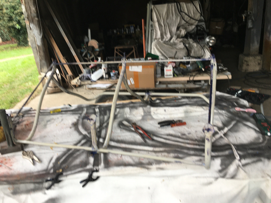

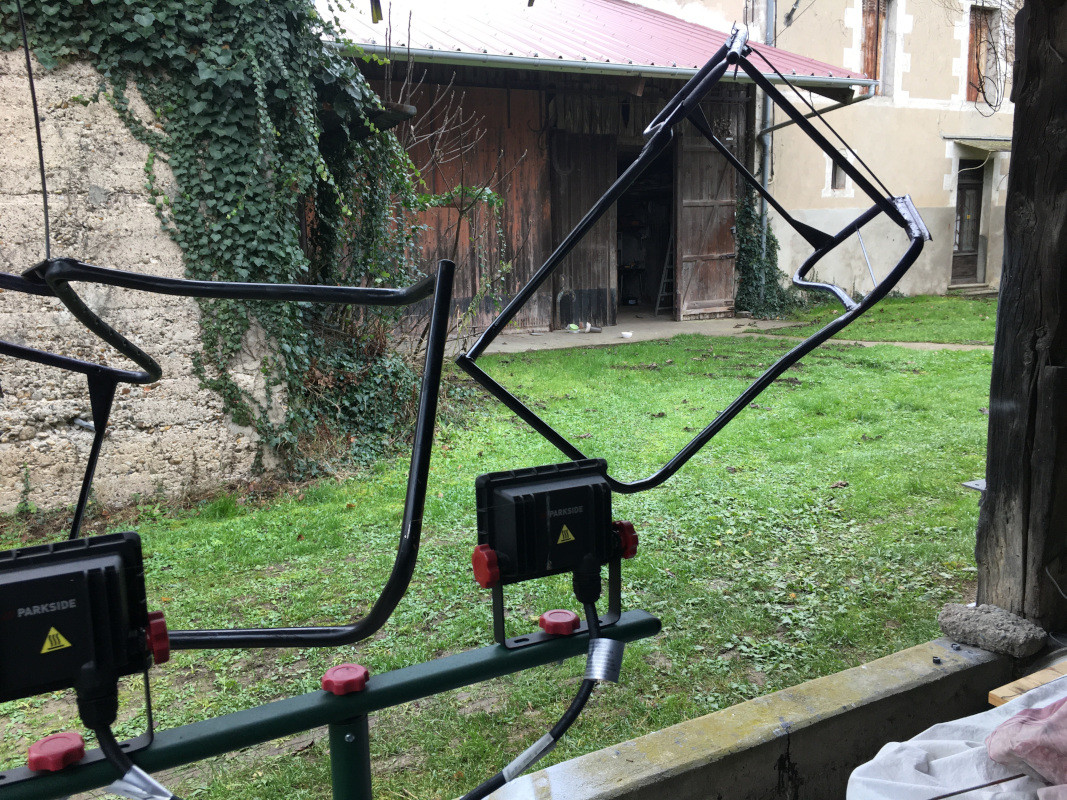

Ensuite, j'ai déshabillé la banquette arrière dont les garnitures étaient vraiment en mauvais état :
Une fois l'armature dégagée, poncée et, sur les parties rouillées, enduite de FEROSE :
Une fois sèches, les armatures pourront être peintes en gris rosé AC136.
Mais pas avant plusieurs jours, vu la température ambiante :???:

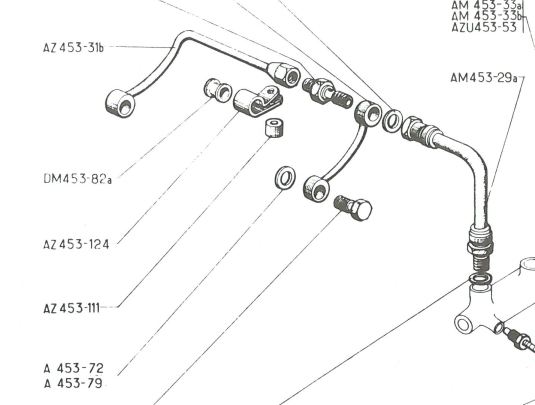

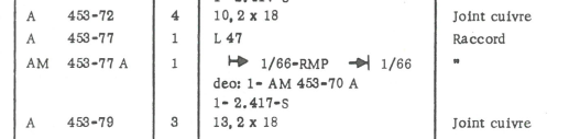

Je pense avoir trouvé la raison de la fuite au raccord de cylindre avant : le joint cuivre que j'avais monté est très étroit, trop étroit sans doute ?
Il y a deux montages : A 453 72 - A 453-79.
Capture d’écran du 2025-01-02 14-00-14.png (110.9 Kio) Vu 4269 fois
Le mien mesure 10,2 mm x 18 mm
Capture d’écran du 2025-01-02 14-04-27.png (34.12 Kio) Vu 4269 fois
Il faut que je fouille dans mes stocks !
