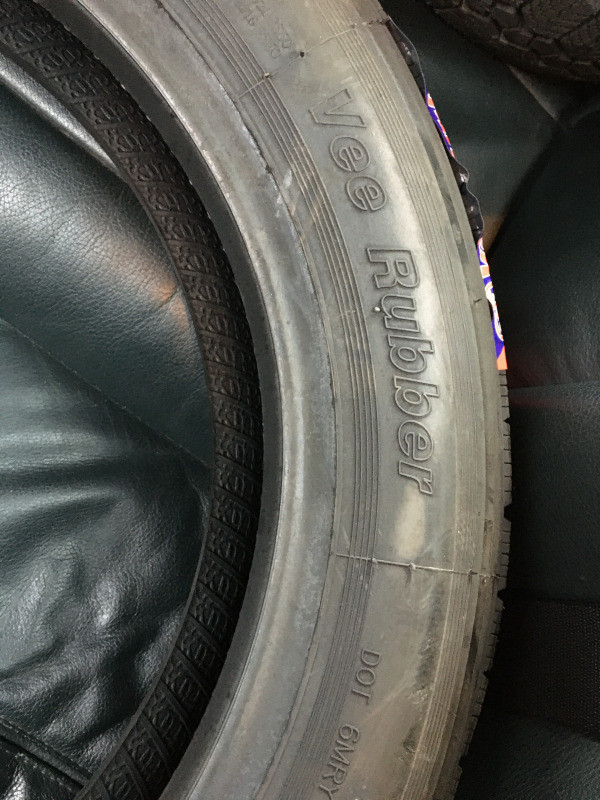

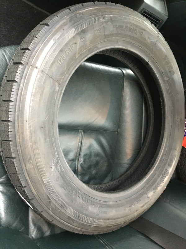

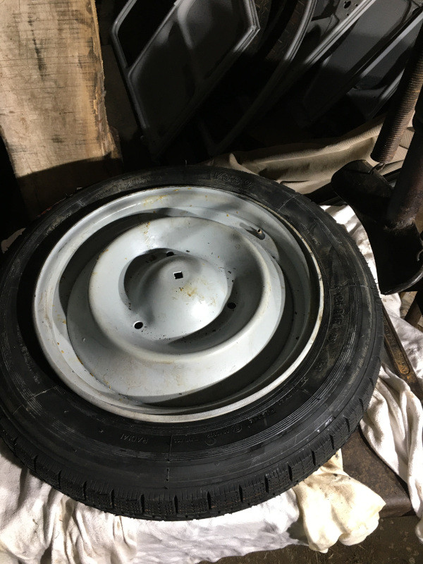

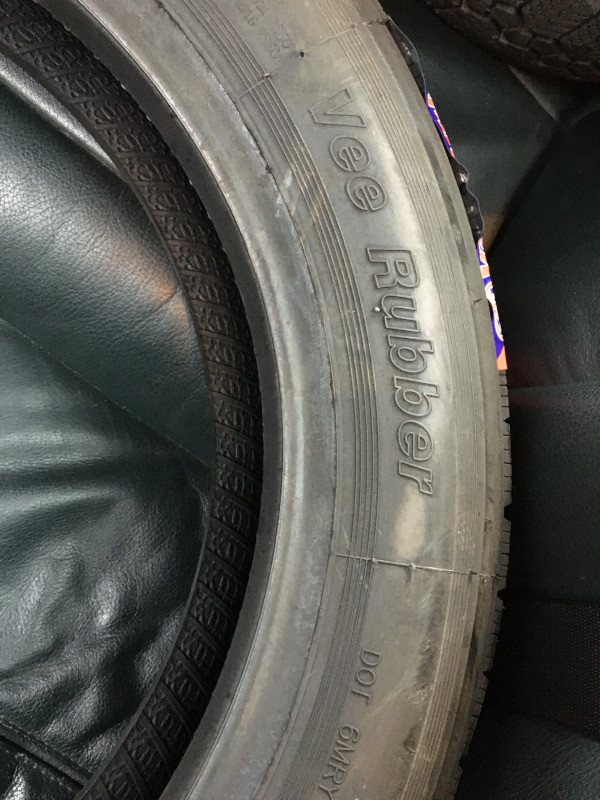

Hier, j'ai reçu les quatre pneus que j'avais commandés chez mon marchand habituel. Il m'avait conseillé des "Vee Rubber" :
EN 125R15 donc :
Ce matin, je les ai montés. Ils n'ont pas été "tendres", je dois l'avouer, sans doute à cause du peu de souplesse des flancs...
Mais c'est fait :

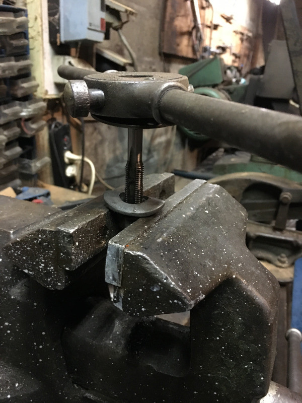

Ensuite, j'ai préparé les écrous de roue : nettoyage, passage du taraud et de la filière M12x1,25 sur les tocs de roue (non, ce ne sont pas des "Troubles Obsessionnels Compulsifs", mais le petit nom que l'on donne aux goujons de moyeux, sur lesquels se vissent les écrous des roues)

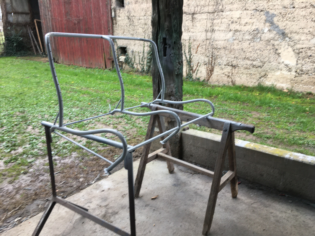

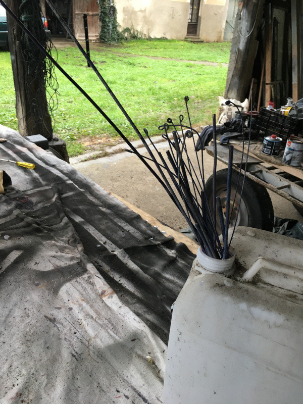

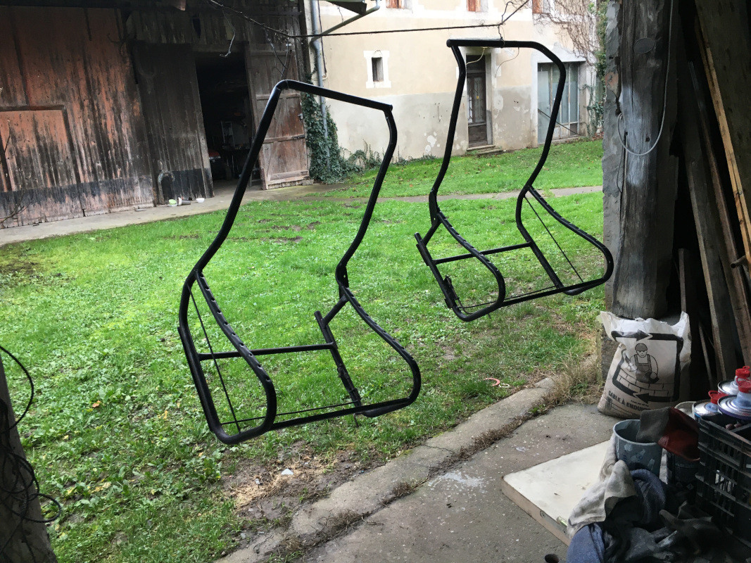

J'ai aussi passé du FEROSE sur les tiges support des garnitures des sièges :

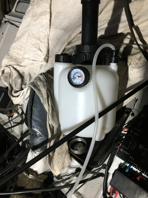

Enfin, j'ai trouvé la fuite sur le système de freinage : c'était une vis de purge qui n'était pas serrée à l'avant !!!
Le système tient 1 bar sans problème :
Sauf... que le réservoir de liquide de freins en verre a explosé !!
Sans doute était-il fendu ?
Bref, il va falloir que je limite la pression au moment de la purge ! Et que je retrouve un vase...

@Deuchémoi , l'éclatement du vase s'est produit parce que j'avais mis le circuit sous pression (1 bar).
En roulant, jamais le réservoir en verre n'est sous pression

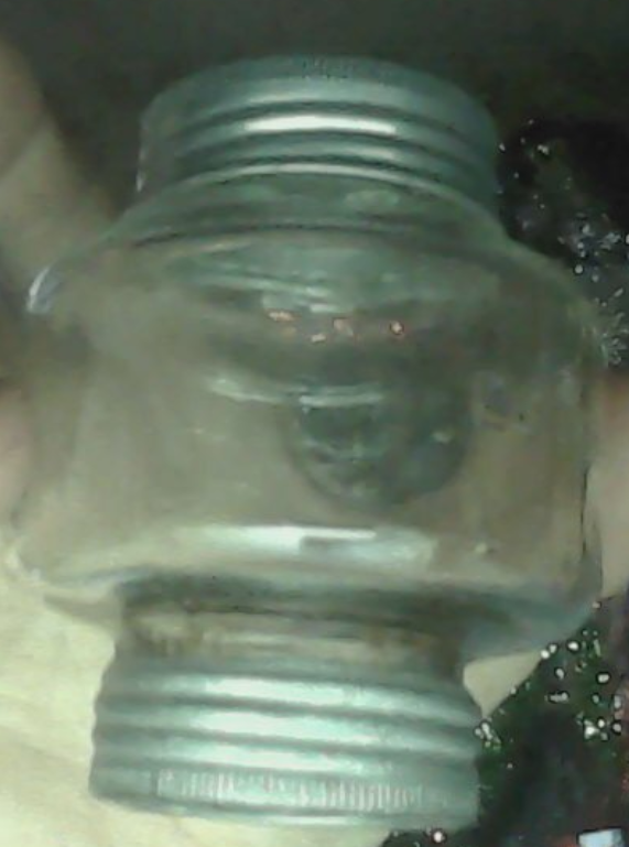

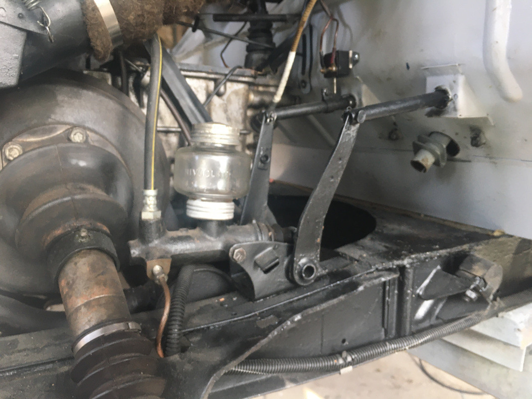

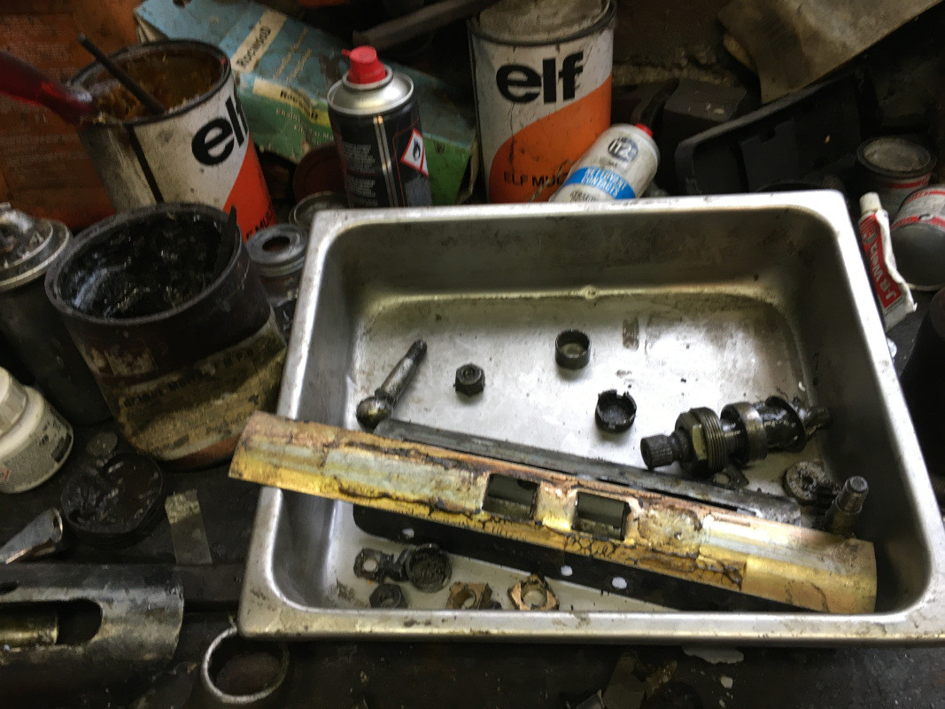

Je reviens de la bourse d'échanges, à Tonneins, avec un magnifique réservoir de liquide de frein !
Bon, il y a un petit trou dans le fond métallique, mais avec de l'étain, je devrais pouvoir l'étanchéifier...
Bon week-end à tous !

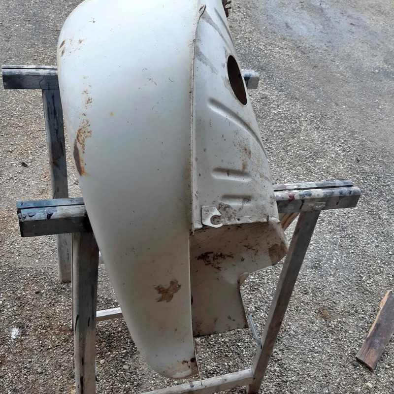

Messages : 1691
Re: Etat des lieux de ma 2cv

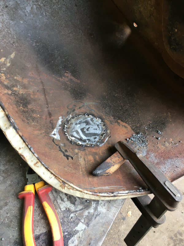

Compte tenu des températures plus que clémentes (il va faire 14°C aujourd'hui !), je me suis attaqué à peindre les éléments qu'il me restait à traiter.

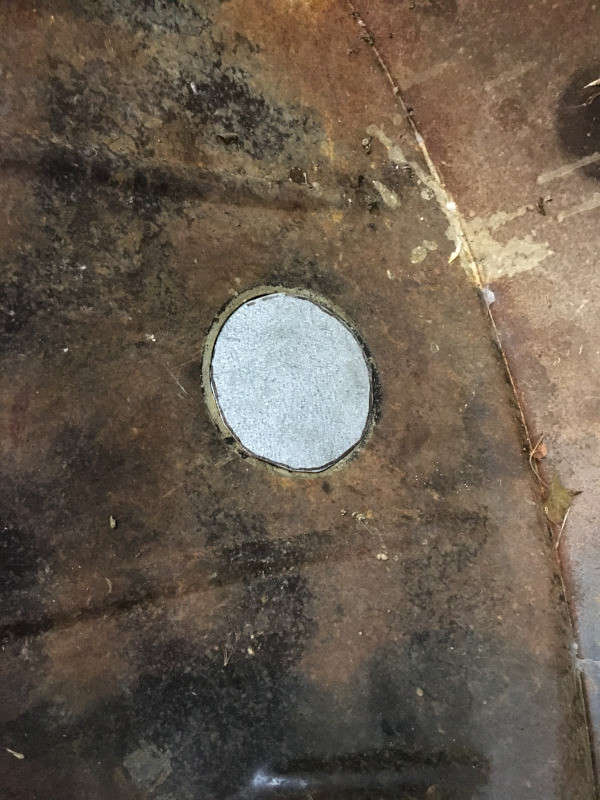

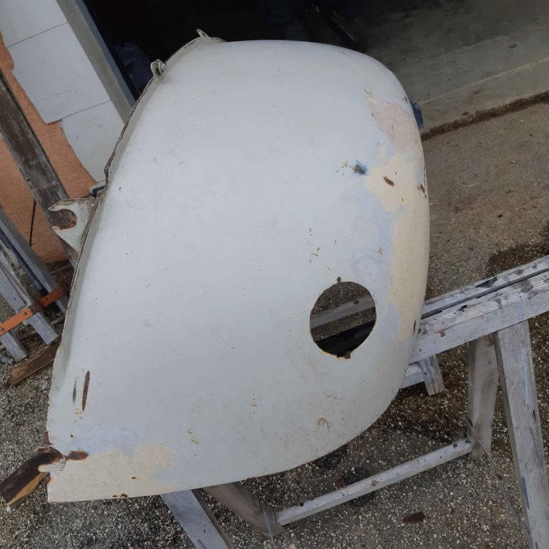

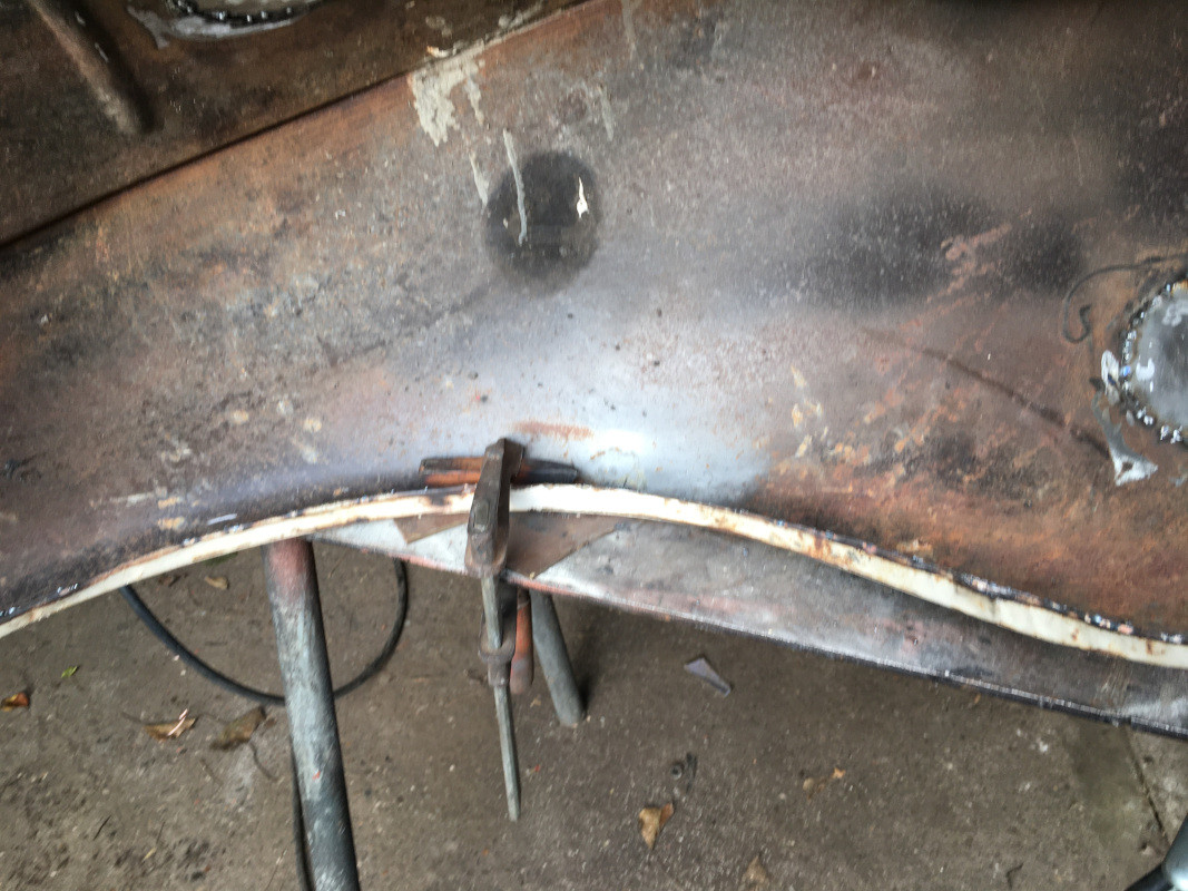

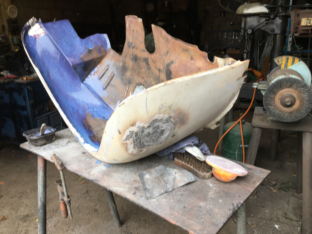

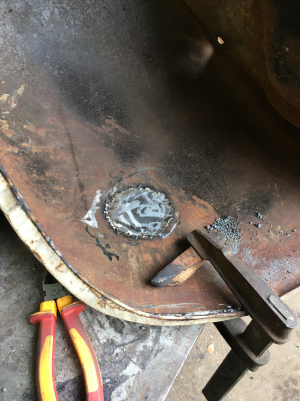

J'ai (enfin !) trouvé une aile convenable et à un prix décent, à 80 km de chez moi.
Hélas, il s'agit du nouveau modèle, d'après 1970, avec les feux indicateurs de changement de direction intégrés dans les ailes, et un autre trou, pour passer un manchon d'évacuation d'air chaud, dans la joue intérieure.

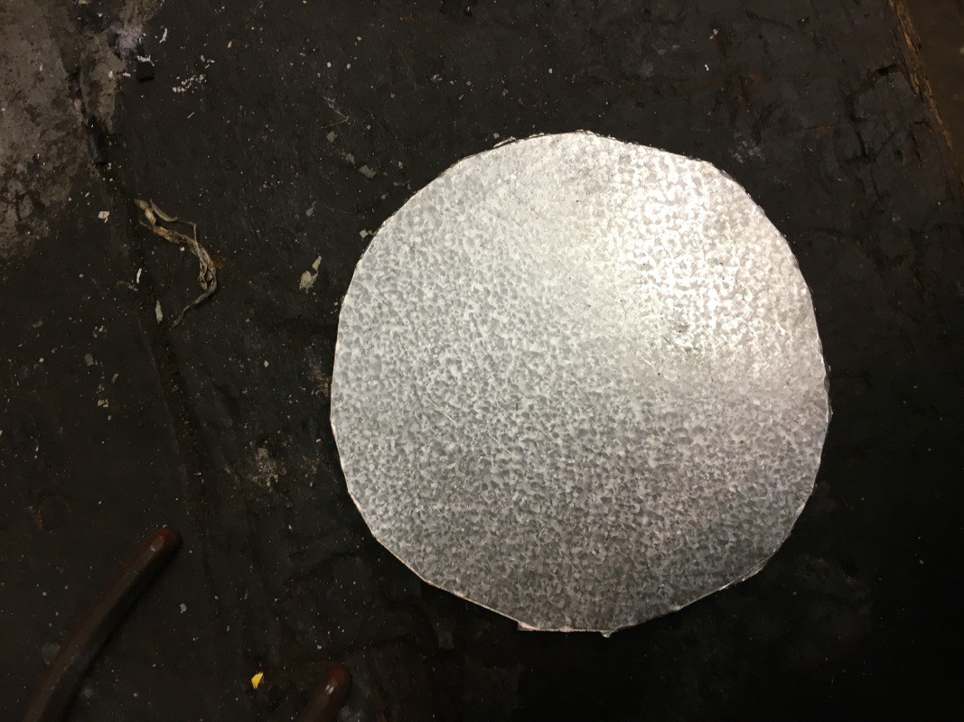

Qu'à cela ne tienne, nous allons combler ces manques !
Un bouchon de tôle (plus ou moins) circulaire (pas facile à la cisaille !)

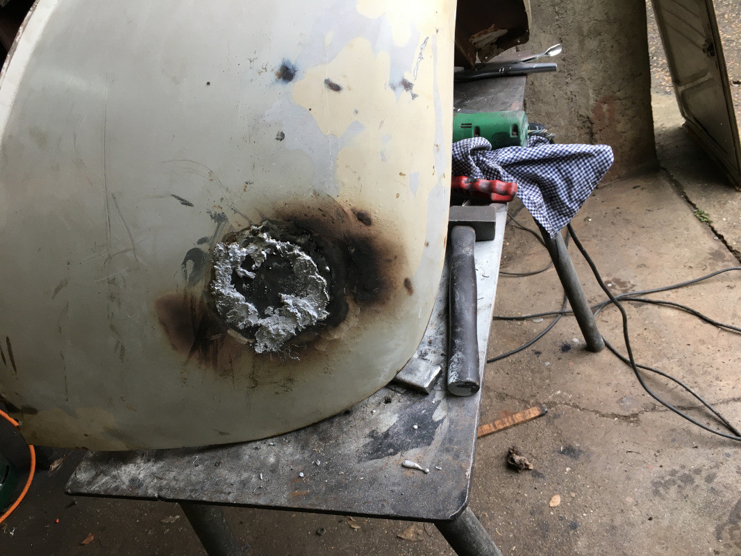

Soudure au semi-automatique :
J'ai essayé de combler les différences de niveau (et il y en a !) à l'étain :
Rien de probant..
Après ponçage, ça va mieux :
J'en profite, bien sûr, pour poser l'incontournable "rond" de renfort de l'intérieur de l'aile :
Afin de prévenir la corrosion le plus possible, j'ai passé abondamment de FEROSE un peu partout.. Et il y en a, des coins et des recoins, dans les ailes !
Je vais laisser sécher tout cela, avant de mastiquer, puis de peindre samedi, si les températures prévues sont au rendez-vous !
Bonne après-midi à tous !

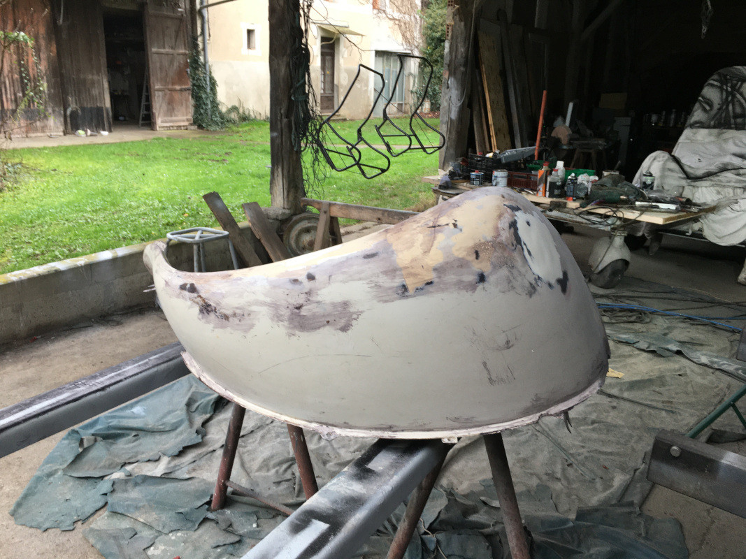

Messages : 1691

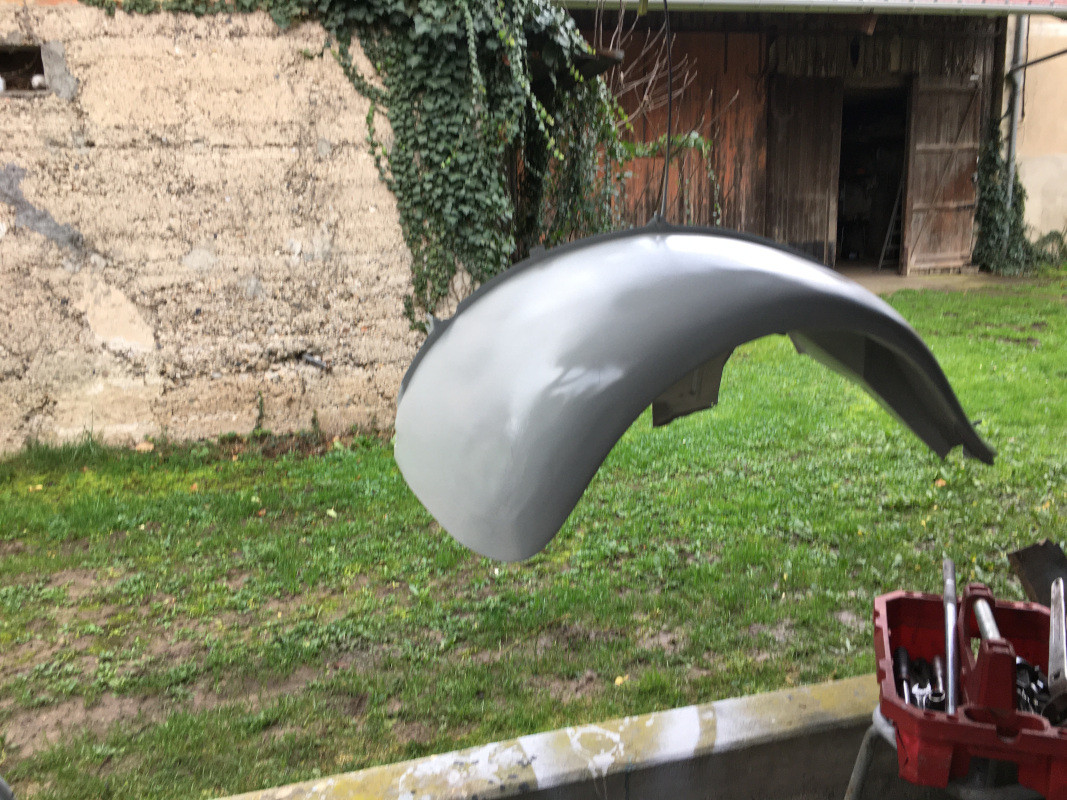

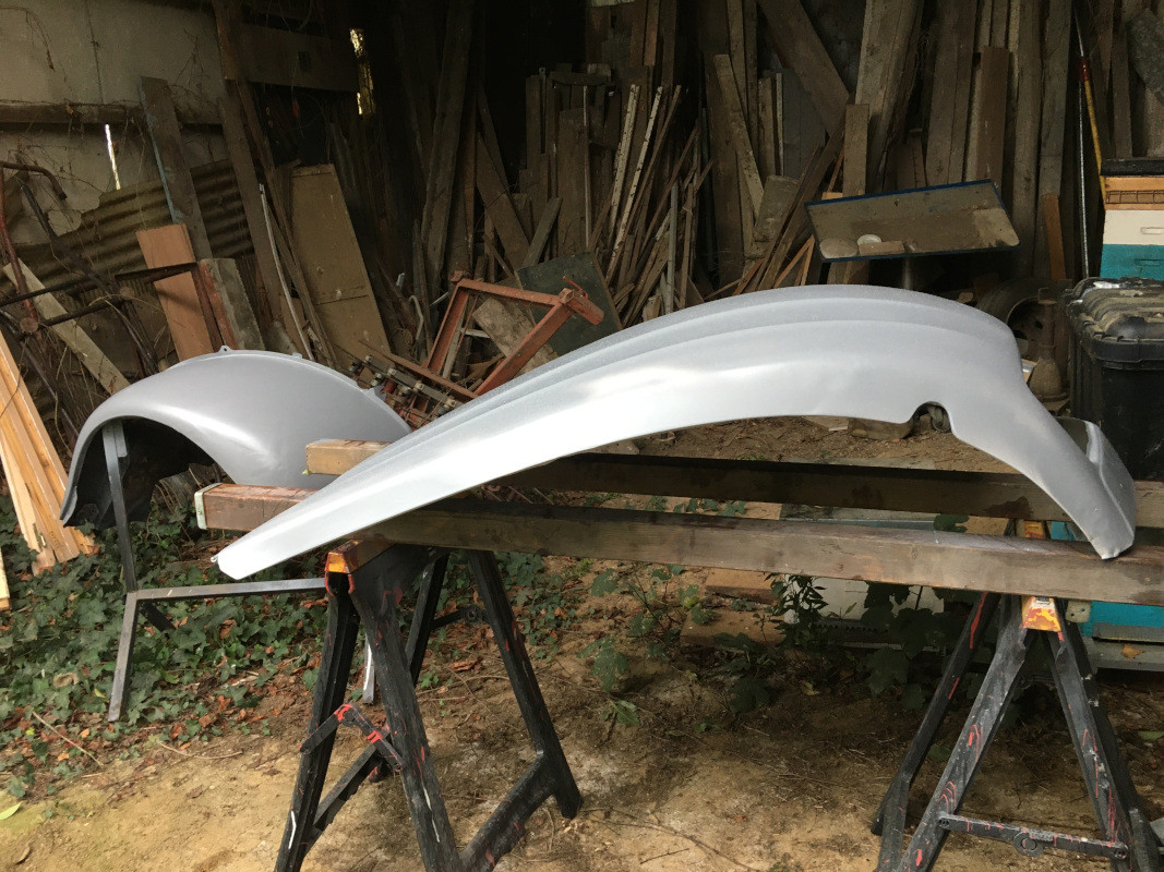

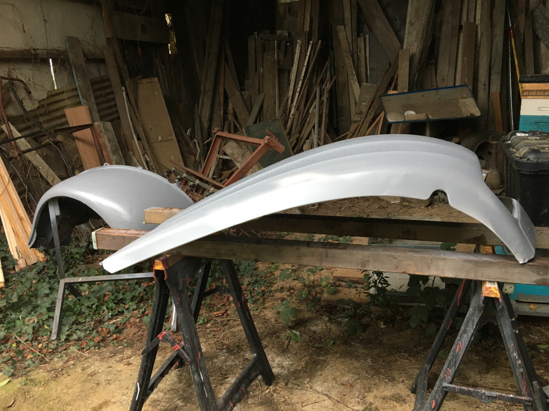

Ce matin, en raison des températures clémentes, 13°C, alors que la semaine prochaine, ce serait -4°C (!), j'ai décidé de terminer de peindre les éléments qui restaient.

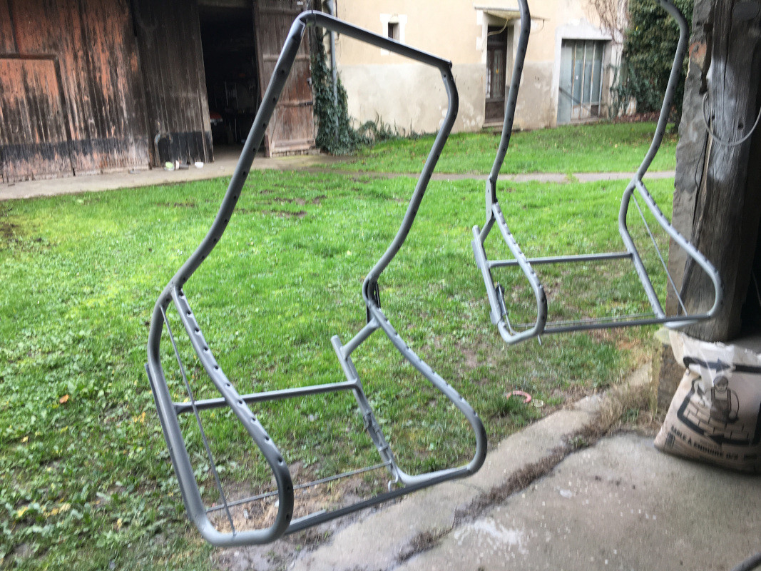

Deux armatures de sièges avant :
Une aile, mastiquée et poncée :
Résultats :
Bon, ce n'est pas trop mal ;)

Messages : 1691
Bonjour @Damien25, bonjour à tous,
Merci !
Très franchement, si tu la voyais de près, Damien, tu ne te poserais pas cette question ;)
En attendant une photo de l'aile gauche, voici le capot et l'aile droite :
La raison fondamentale de ce choix qui étonne (ou détonne !), la peinture satinée, est d'abord parce que j'ai pensé qu'un beau brillant était délicat à réussir..
"Last, but not least", je n'aime pas les couleurs qui brillent..
Je m'habille principalement de noir ou de couleurs foncées, au départ, parce que je suis "bien en chair" et que l'on m'avait dit que "le noir affinait la silhouette".. Bref, c'est donc un choix très, très personnel.
Je ne sais pas si ce qui se passerait si je passais du polish... Je vais devoir le faire, car il y a de grosses et vilaines coulures sur la tôle du côté...
Je vous dirai !
Bon dimanche à tous !

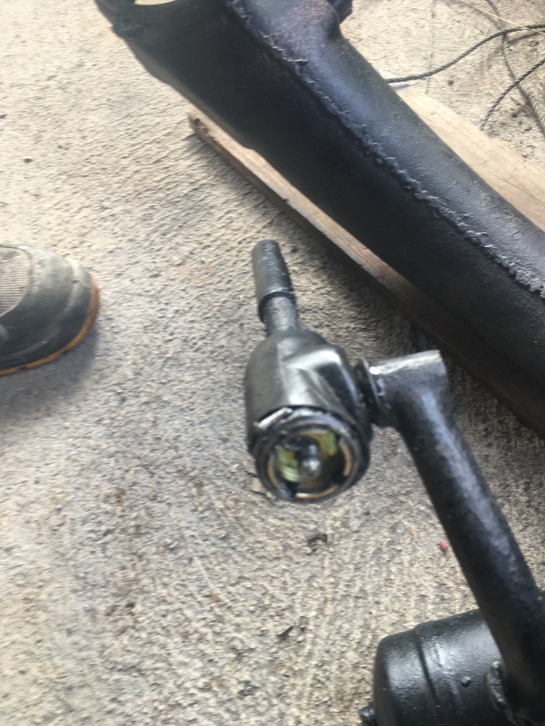

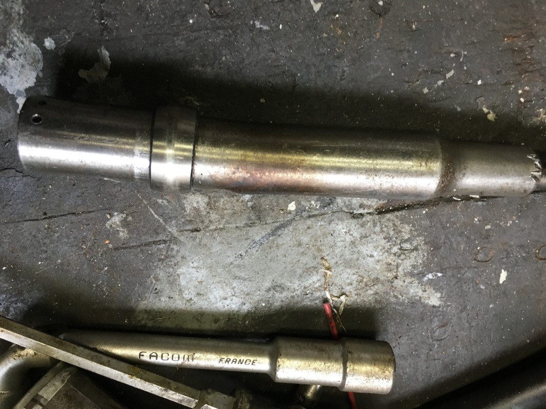

Messages : 1691

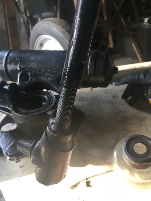

A l'atelier, il ne faisait pas chaud, -4°C !!

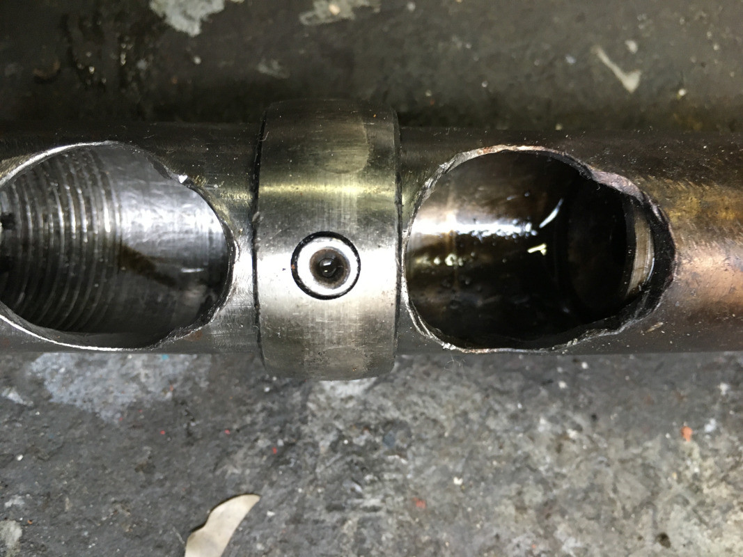

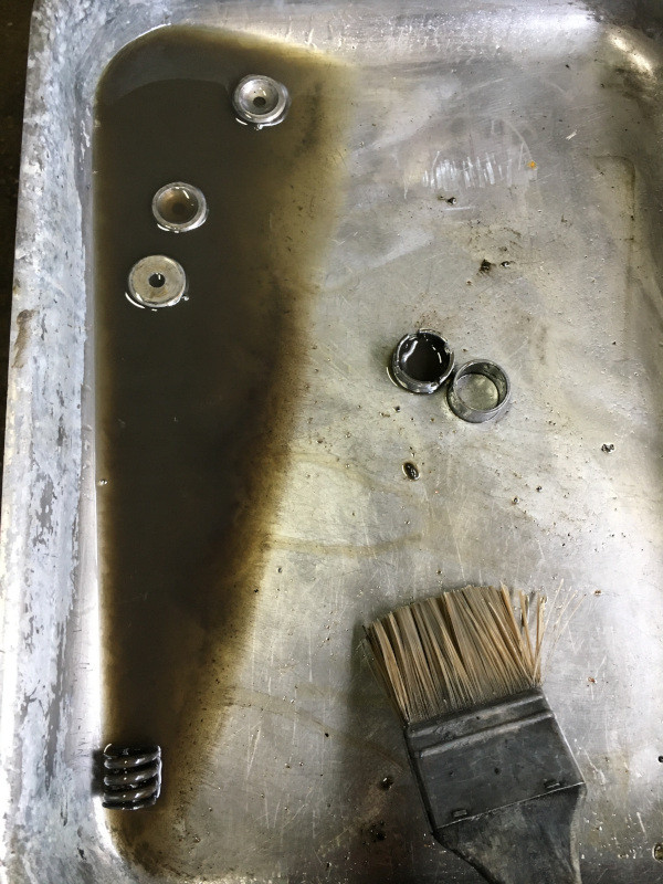

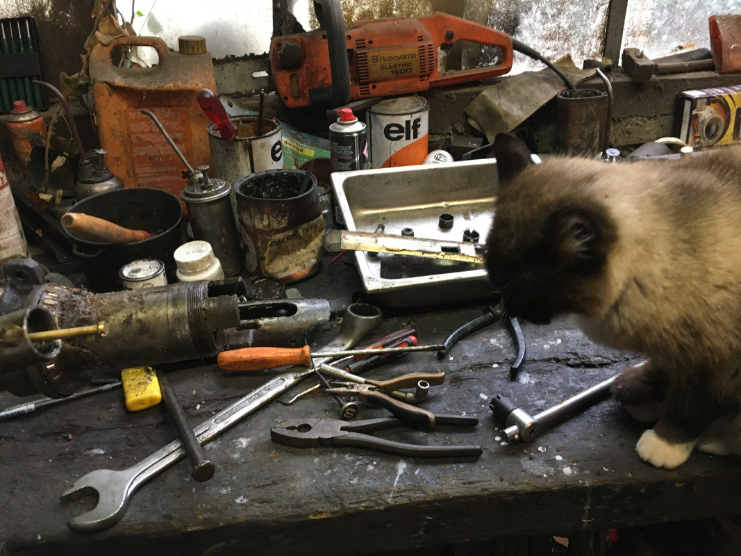

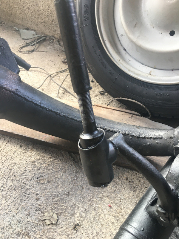

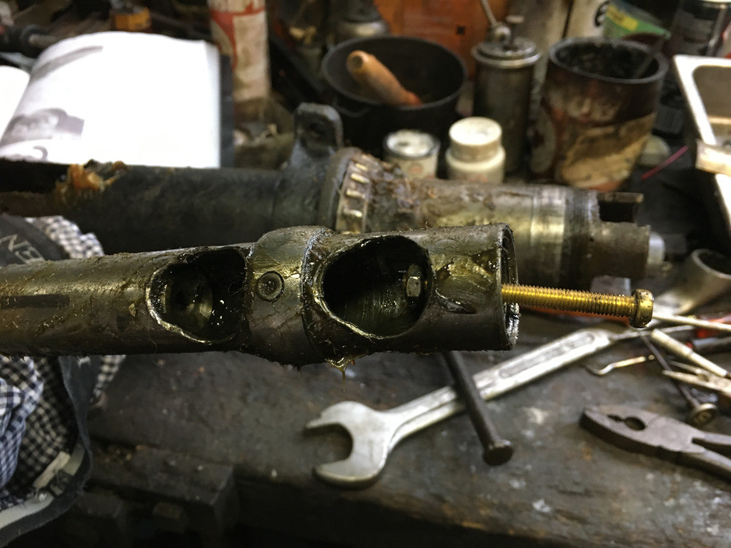

Comme je vous le disais, j'ai démonté la direction afin de découvrir l'origine du jeu sur une rotule..
J'ai réussi à extraire les deux rotules, chose que je n'étais pas arrivé à faire lors du précédent démontage.
Il va falloir nettoyer tout ça !
Heureusement, j'ai mon apprentie qui n'en perd pas une miette !

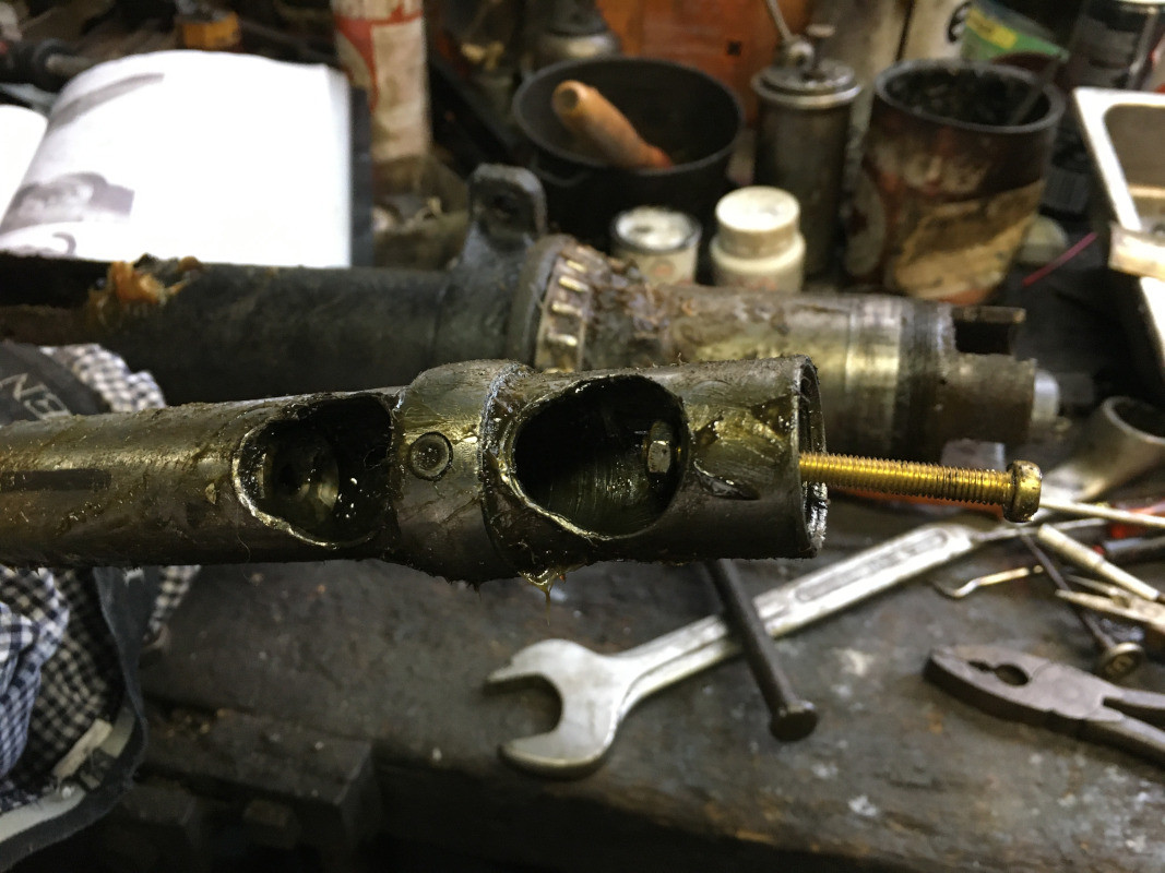

J'ai réussi à extraire les sièges des rotules, mais pas facilement...

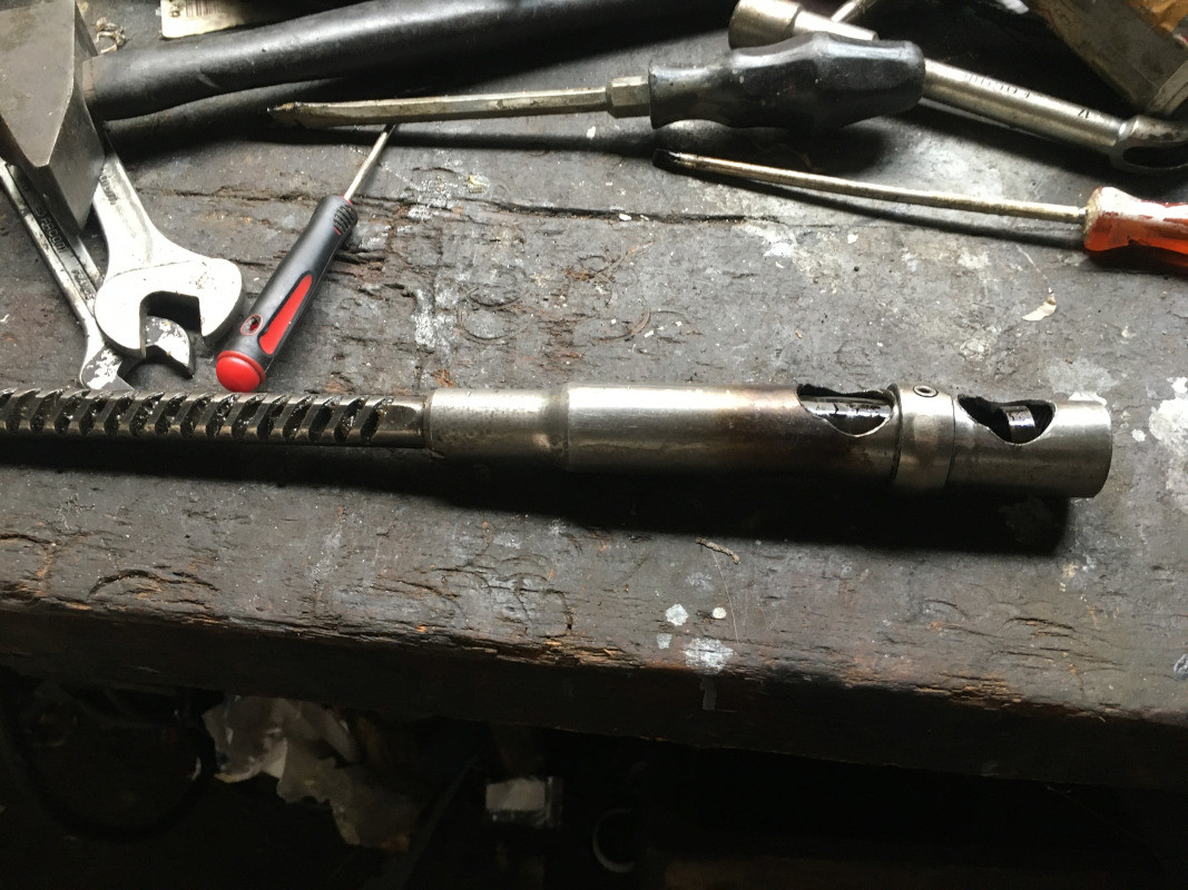

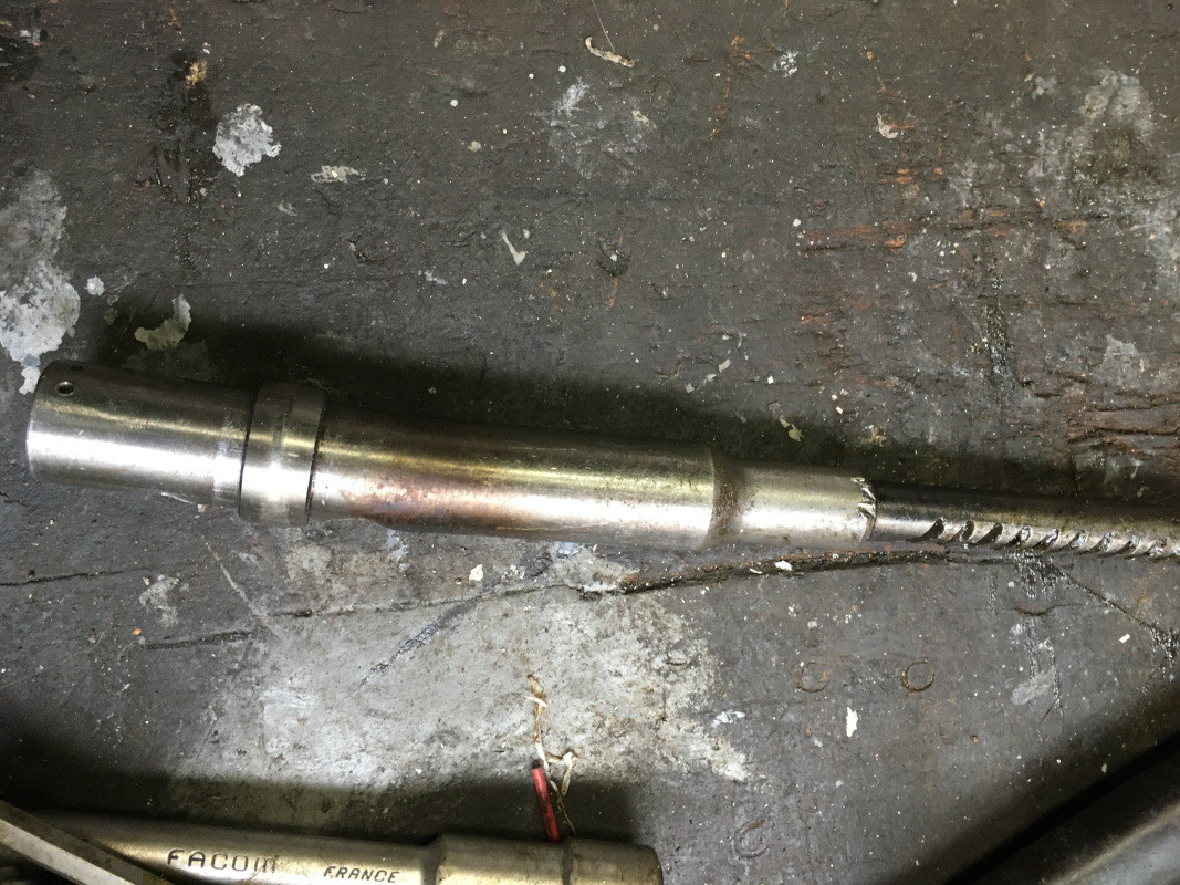

Et là, je m'aperçois que la crémaillère est tordue !! Effarant !
L'intérieur n'est pas parfait non plus :
C'est une sacrée courbure, quand même !
Je me souviens, quand j'avais démonté l'essieu, avoir eu le plus grand mal à arracher les barres d'accouplement de leur rotule respective. J'ai du utiliser plusieurs extracteurs, j'en avais même cassé un... Ai-je trop forcé ?
J'ai pu à peu près redresser la crémaillère à la presse :
Je vais peaufiner un peu ce redressage, avec contrôle au marbre...

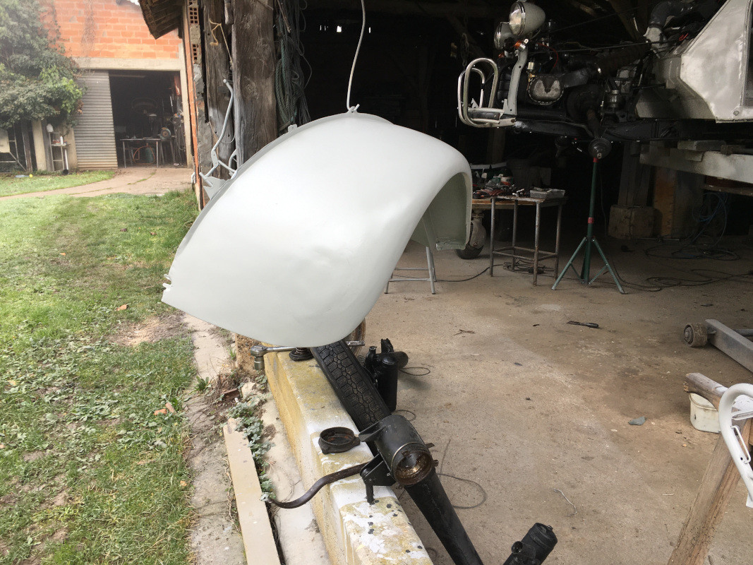

@Damien25 :
Comme promis, voici l'aile en plein jour !
Bonne journée à tous !
Messages : 680
Sacré boulot. Dingue cette histoire de crémaillère... j'espère que tu vas t'en sortir... c'est quoi le plan ? redresser ? trouver une autre pièce un peu plus d'équerre ??
Merci pour la photo !! Ca m'a pas l'air mal du tout !
Bonne continuation,

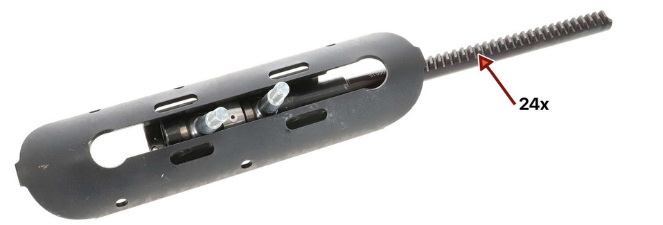

Pour la crémaillère : après avoir parcouru aujourd'hui les centaines de pages de cet excellent forum, résultats des recherches avec les mots-clés "direction" et "crémaillère" et avoir lu quelques témoignages de mauvaise expérience avec des pièces "adaptables"(1), j'avoue balancer entre deux options : essayer de mieux redresser la crémaillère à la presse (ce n'est pas facile à cause de la protubérance de la bague de guidage) ou trouver des pièces d'occasion, pas trop loin de chez moi quand même. Mais les vendeurs démontent rarement les crémaillères et vendent l'essieu complet, dont je n'ai pas besoin...
Bref, comme à mon habitude, je penche vers le redressage sur marbre.
J'essaierai de le faire demain, mais j'ai déjà constaté, après le passage sous le vérin de ma presse, que l'entretoise et le siège de rotule qui étaient restés coincés, sans que j'aie pu les extraire, sont tombés tout seuls
Je vous dirai !
Bonne soirée à tous !

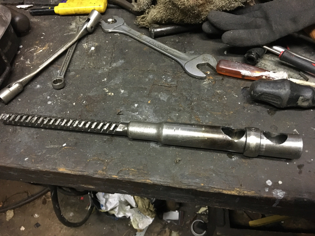

Messages : 1691
Après une (longue) matinée passée à tenter de redresser la crémaillère, et quand je pensais y être enfin arrivé, je me suis rendu compte, en remontant les rotules, que leurs sièges se coincent parfois dans leur alésage, à l'intérieur de la crémaillère...
Si avant, elle était tordue, maintenant elle est déformée :(
J'ai pensé rectifier l'alésage intérieur au tour, mais je pense que je créerai plus de problèmes que j'en aurai résolu. Car faute de sièges de rotules à une côte "réparation", ceux d'origine (comme des neufs, d'ailleurs) coulisseront mal, et se mettront plus ou moins en travers, fatalement..
Donc, selon les cas, il y aura beaucoup de jeu ou il y en aura moins, mais il y a aura toujours du jeu...
Je vais certainement remplacer la crémaillère, équipée de ses rotules et de ses guides, car, comme je le disais récemment, en mécanique, du neuf avec du vieux, ça ne marche pas longtemps !
Je vous dirai !

Ce matin, j'ai profité de ce temps d'attente de réception des nouvelles pièces pour nettoyer les lieux (il y a avait de la graisse à peu près partout sur l'établi et les outils, et je n'aime pas travailler avec des outils maculés), mais aussi pour peaufiner la remise en état des rotules côté roue, avec montage d'écrous munis de graisseurs :
J'en ai profité pour repeindre les manchons de réglage ainsi que le corps des rotules :
Enfin, j'ai monté le nouveau bocal du liquide de freins, dont j'ai réparé le fond avec de la soudure à froid :

Messages : 1524
Salut JPA
J'ai vu sur la photo des rotules de direction que tu avais monté des graisseurs de chez Burton, c'est bien pratique ce système qui évite de tout démonter pour graisser à chaque fois.
Bravo :pouce:
