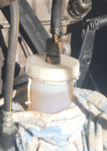

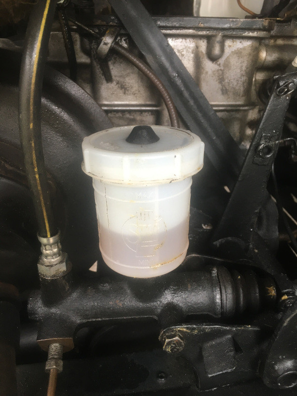

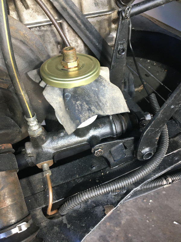

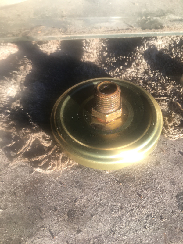

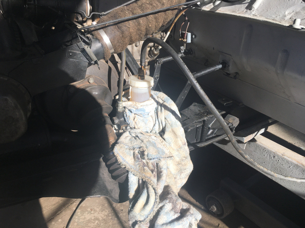

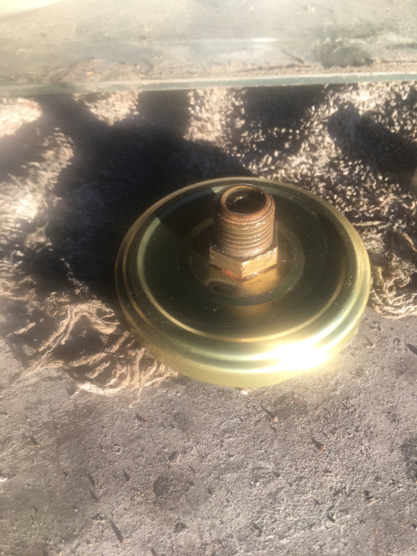

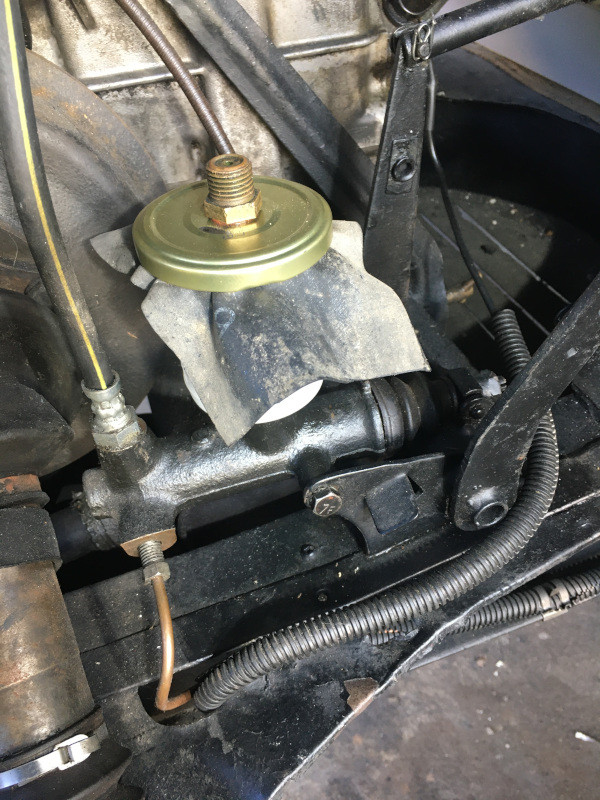

J'avais reçu hier le réservoir de liquide de freins en matière synthétique que j'avais commandé.
Rien à dire, côté qualité. Il est de marque "STOP IBERICA" made in Spain.
Par contre, aucun de mes adaptateurs pour purger sous pression ne s'y visse !
J'arrive à ajuster tant bien que mal (et plus mal que bien...) un couvercle de pot de confiture et à y visser un raccord pour brancher l'antique purgeur "Loockheed" de mon père :
Avec un morceau de caoutchouc intermédiaire :
Rien à faire, l'air fuit de tous les côtés !
J'en suis réduit à percer le couvercle neuf (!!), y visser un raccord et parfaire l'étanchéité avec du TEFLON :
C'est beaucoup mieux... Mais après l'avoir ouvert pour rajouter du liquide de freins, eh bien, ça fuit encore !
Bref, j'ai terminé la purge "à l'ancienne", même si je n'aime vraiment pas ça... Le maître-cylindre est neuf, en principe il n'y a pas encore de zone piquée dans son alésage pour "griffer" les coupelles...
En tout cas, c'est ce que j'espère !
Bon week-end à tous !

Je pensais que la purge des freins à l'aide d'une mise sous pression des circuits de freinage était devenue la norme, et la "purge à l'ancienne", l'exception.
En fait, on peut purger de deux manières : soit en "pompant" en se servant du maître-cylindre comme d'une pompe.
Il faut alors être deux : l'un appuie sur la pédale de freins, pendant que son acolyte ouvre une vis de purge. Ce dernier ferme ensuite la vis de purge, l'autre relâche la pédale. Et on recommence, tant que des bulles d'air sortent des vis de purge.
@Alex 46 : je travaille seul...
Le problème de ce procédé, archaïque, est que le piston du maître-cylindre s'enfonce jusqu'au fond de l'alésage et il y a un risque que les coupelles se détériorent en passant sur des zones oxydées, puisque lors du freinage, le piston ne va pas aussi loin..
De plus, dans certains cas, on a du mal à purger, car la course du maître-cylindre étant assez courte, les bulles d'air font du "va-et-vient", et ne sortent que difficilement. Ceux qui ont travaillé sur le système de commande d'embrayage des SIMCA 1000, dont l'émetteur était au bout de la pédale, dans l'habitacle, et le récepteur, 3,50 m plus loin, sur la boite de vitesses, à l'arrière !
Les professionnels utilisent un appareil simple dont le rôle est de mettre le circuit sous pression d'air, après avoir rempli le réservoir de liquide de freins. Cette pression doit être inférieure à 1 bar, pour des raisons de risques d'émulsion du liquide, donc de "création" de bulles d'air..
Le plus simple est "Easybleed" : https://www.mecatechnic.com/fr-FR/purge ... lwQAvD_BwE
Il se branche sur la valve d'une roue, dont l'air "pousse" le liquide vers les vis de purge.
Il y a des appareils plus professionnels que l'on remplit de liquide de frein et que l'on gonfle à l'air comprimé.
https://www.maxoutil.com/purgeur-electr ... iKQGbealJo
Leur principe étant toujours le même :
Le circuit étant sous pression, un opérateur seul ouvre les vis de purge dans l'ordre habituel (arrière-gauche, arrière-droit, avant-droit, avant-gauche), le liquide (et les bulles) sortent, la purge se fait proprement et facilement.
Le problème de ce système, c'est qu'il faut connecter le tube sortant de l'appareil de purge sur le réservoir du liquide de freins, et que ce montage soit étanche. Mon problème, c'est qu'aucun couvercle disponible ne se vissait sur ce réservoir "hybride".. D'où les soucis dont je vous ai parlé.

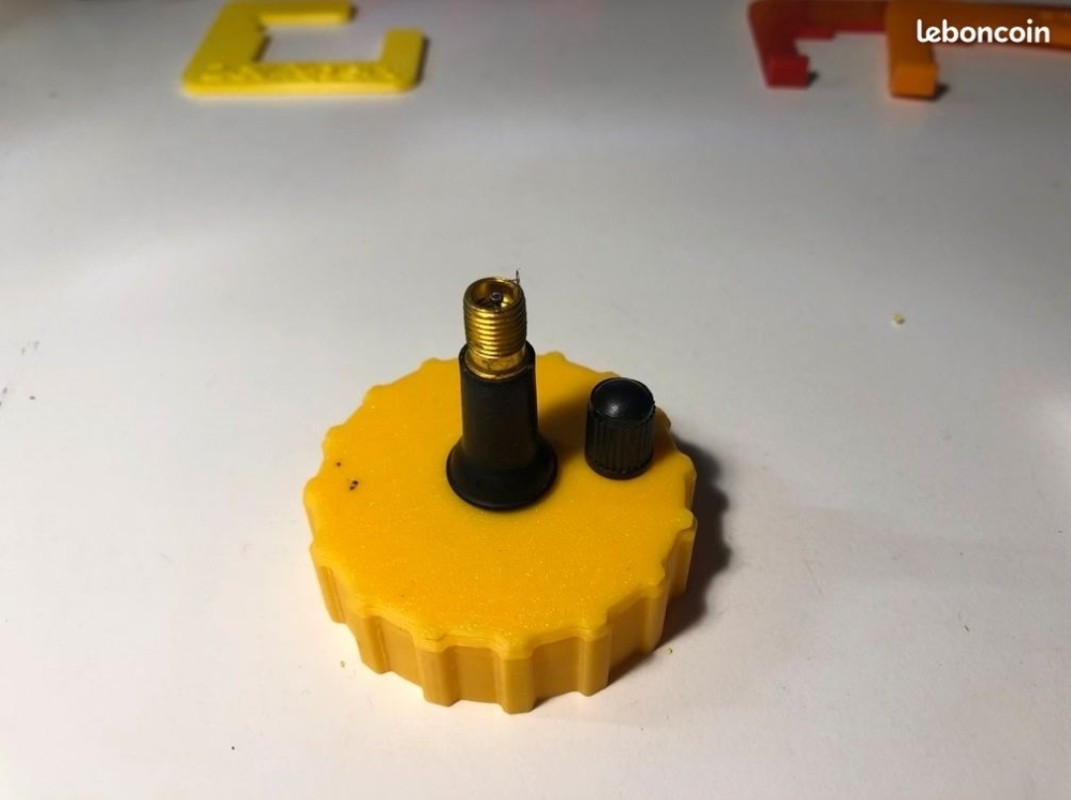

Le top serai d'avoir une imprimante 3d et de fabriquer un bouchon valve comme l'a fait @Lolodubalaou pour les 2cv de derniere génération au lhm.

Ceci dit, j'ai essayé avec le bouchon d'origine du réservoir, et il n'était pas étanche non plus... En fait, ces réservoirs ne sont pas conçus pour recevoir une pression externe.
Ils ont été conçus pour un montage par gravité.
Et donc, ni le filetage, ni le bouchon ni le joint (très souple) sous le bouchon ne sont assez étanches....
Quand tu dis que ton purgeur ne fonctionne pas sur la 2CV, je pense que les vis de purge n'étant pas étanches au niveau de leur filetage, certains préconisent de les graisser pour les étanchéifier.
En utilisant, bien entendu, de la graisse spécifique "freins" de ce type : https://www.oscaro.com/pate-pieces-pour ... doQAvD_BwE
Bon dimanche !

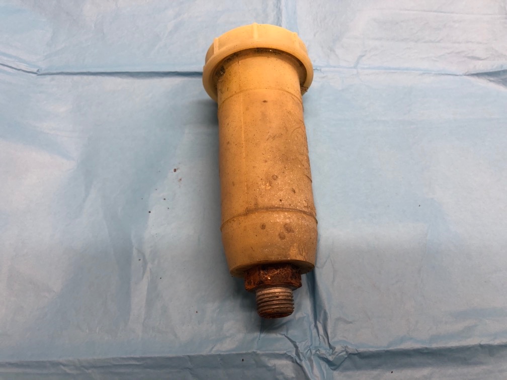

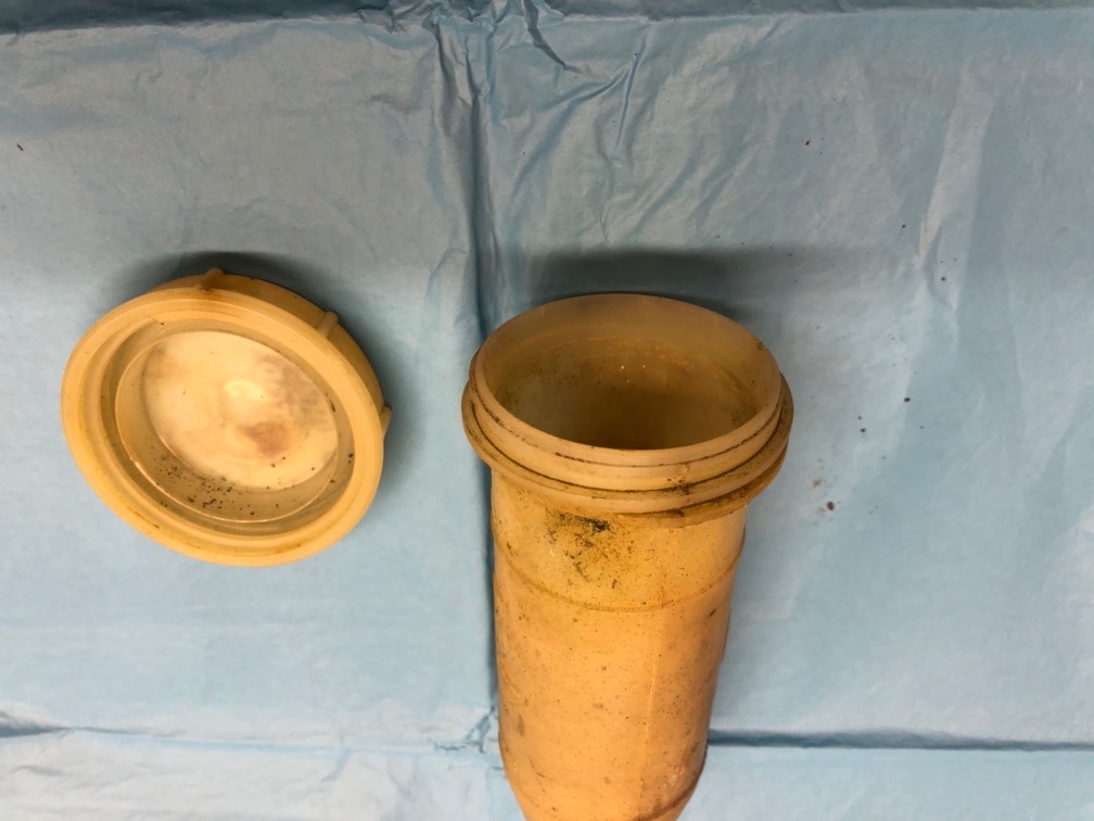

Et ben non,
cela ne marche pas .... On a déjà essayé !!!

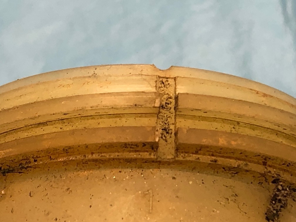

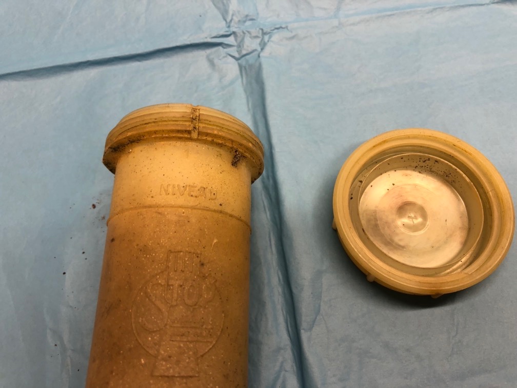

Car au niveau du filetage du réservoir plastique, il y a une encoche qui fait office de mise à l'air libre ...
D'où le Téflon de notre ami Jean-Pierre ...
PS : alors que sur le bouchon avec le Nivocode (LHM), la mise à l'air libre se fait via le contacteur ...
CQFD !
PS 2 : en photo, le couvercle en DOT ...
Voilà ce qui explique que quelque soit le couvercle, cela ne marchera pas ...
La mécanique, ce n'est pas ésotérique ...

Oui, Laurent, il y a une encoche sur le bord du réservoir d'origine... Mais pas sur celui de refabrication comme le mien..
La mise à l'air libre se fait par un petit trou, situé au sommet du couvercle... Là où j'ai percé pour y visser le raccord du tuyau du purgeur.
Capture d’écran du 2025-02-02 14-11-48.png (140.42 Kio) Vu 6685 fois
En fait, les bords du réservoir sont souples, très souples...
Comme le joint du couvercle..
Et même le couvercle lui-même, ce qui confère au réservoir une certaine résistance contre les chocs éventuels..
"Je plie, mais ne romps pas", comme le disait si bien le chêne au roseau chez ce bon La Fontaine ;)
Bon dimanche à tous, merci pour vos conseils !

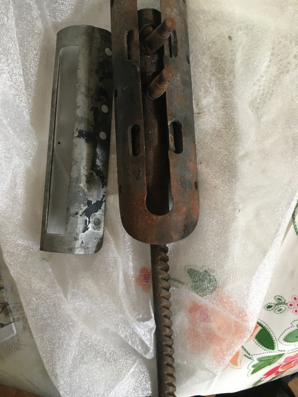

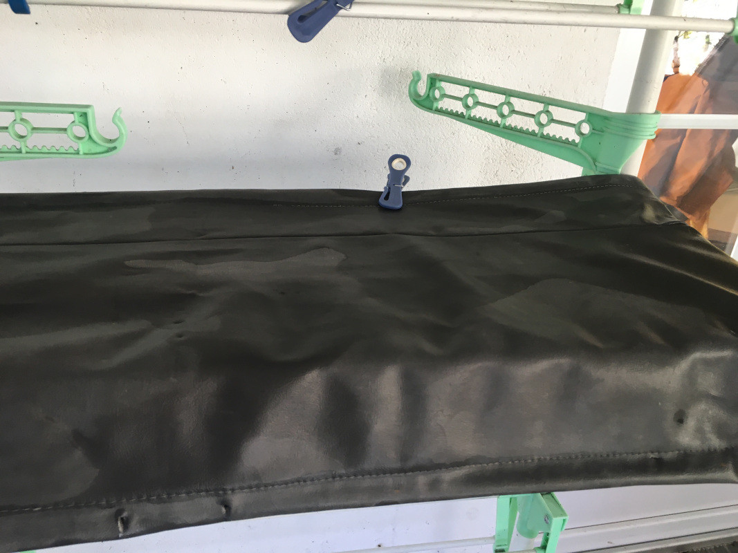

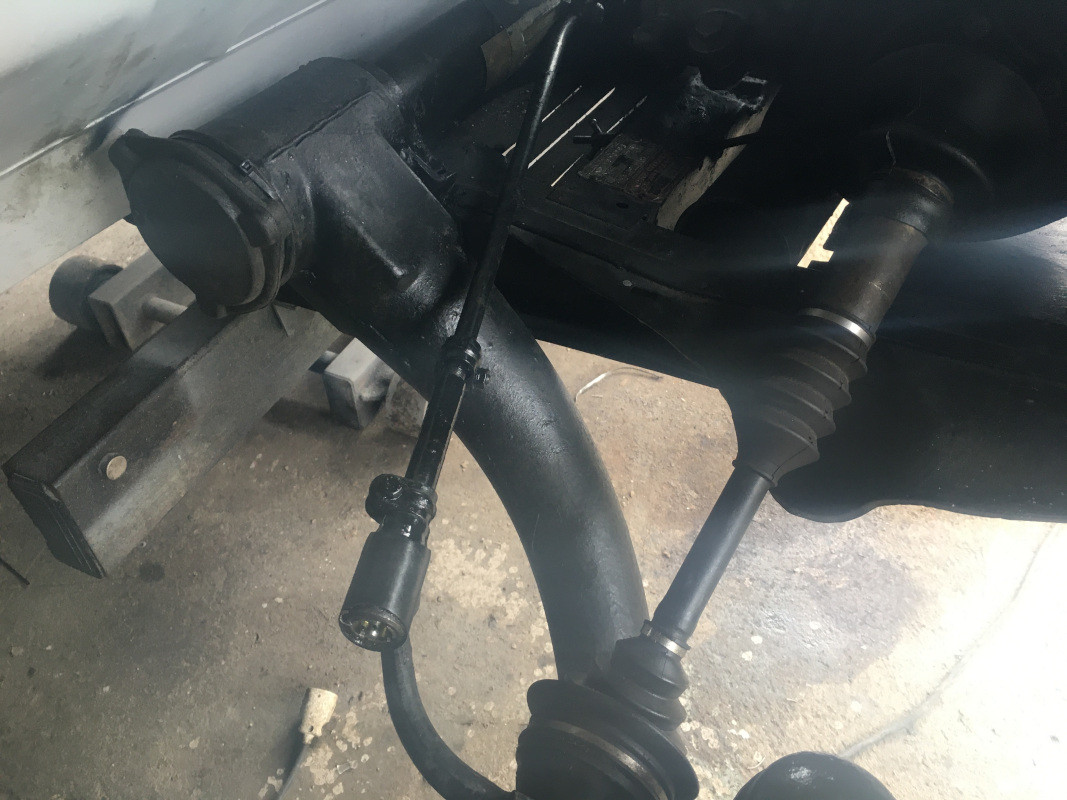

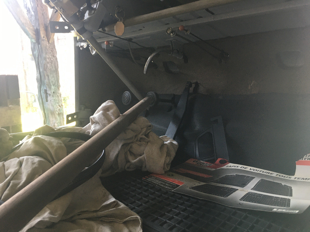

Bonnes nouvelles au courrier : la crémaillère est arrivée, et j'ai trouvé une plage arrière avec ses tubes, les deux en bon état et à un prix correct..
Il va falloir dérouiller toutes ces pièces, mais ni les rotules, ni la bague de coulissement n'ont de jeu ! Il s'agit d'une crémaillère ancienne, les rotules avaient encore des trous pour goupiller les écrous.
J'ai lavé la plage dans la baignoire ;) et je l'ai mise à sécher :

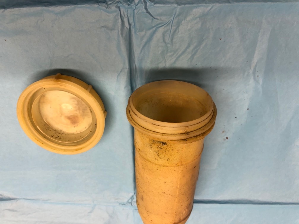

Je te remercie pour ta proposition, mais comme j'avais percé le couvercle (mais pas le joint intérieur !) d'un trou d'un diamètre de 10 mm, je l'ai obturé avec un bouchon en caoutchouc, percé d'un petit trou en son centre.
Ce n'est pas une réparation invisible, mais c'est tout à fait acceptable. Et le vase ne fuit pas, quand il n'est pas sous pression du purgeur !
Je ferai une photo demain, après avoir monté la direction...

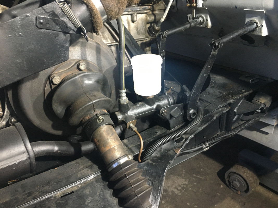

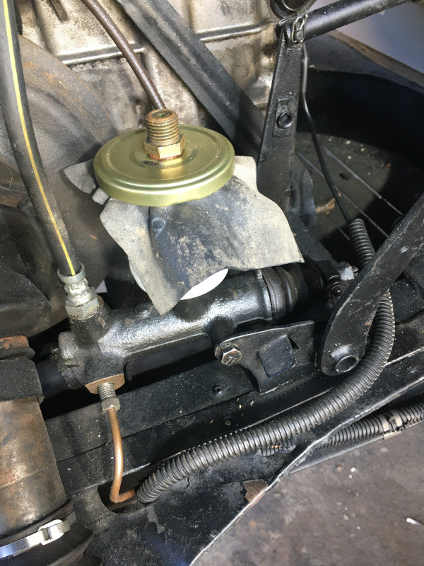

Damien, comme promis, voici la photo du vase avec son couvercle, réparé par mes soins ;)

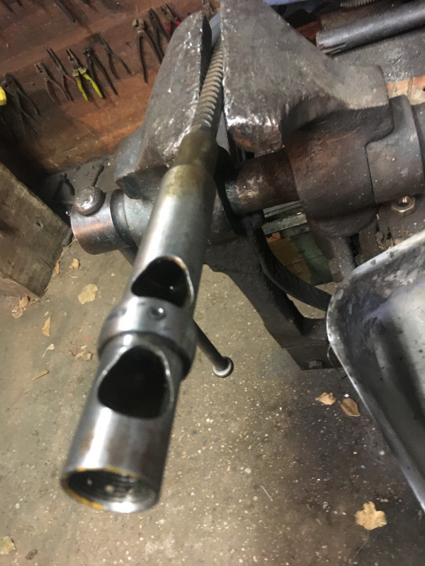

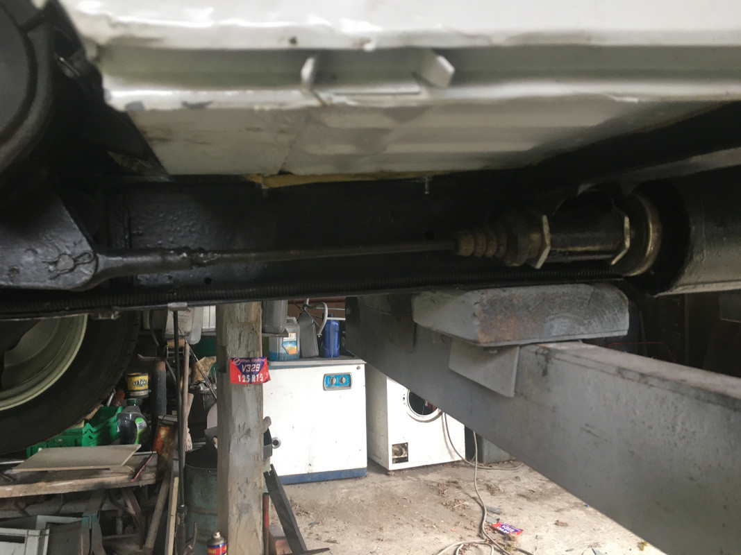

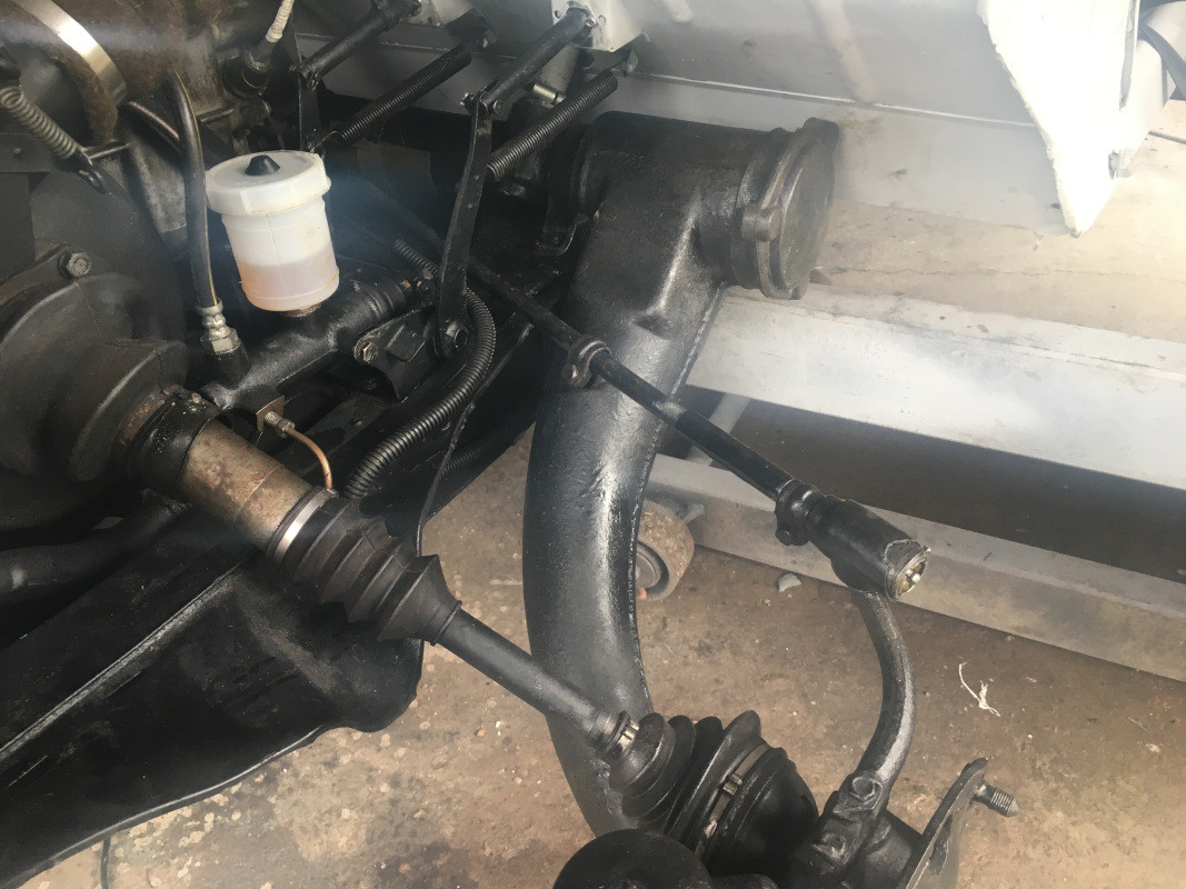

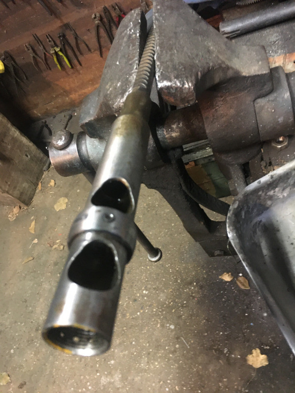

Ce matin, j'ai donc monté la crémaillère que j'avais reçue :

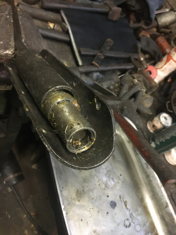

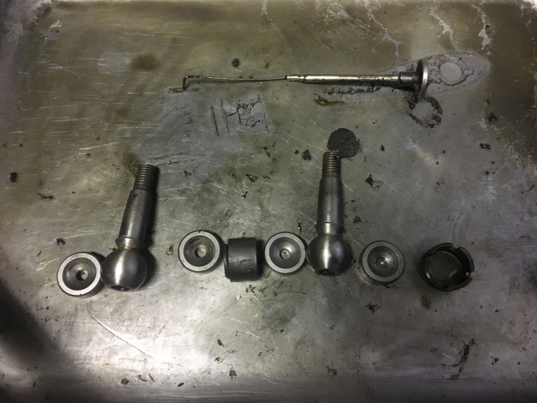

Une fois déshabillée, elle m'a paru plutôt bien conservée, mieux que les apparences le laissaient croire :
Le détail des petites pièces (les rotules et leurs sièges sont en parfait état !) :

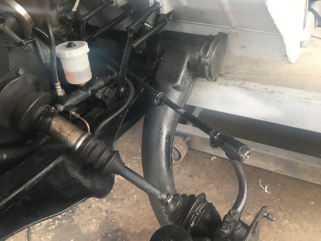

Une fois nettoyée, graissée et goupillée, voici la crémaillère prête à être montée :
Remarquez les traces de peinture jaune autour de l'écrou de réglage. C'est le marquage, fait par les ouvriers de l'usine, pour attester du serrage des vis ou des écrous au couple...

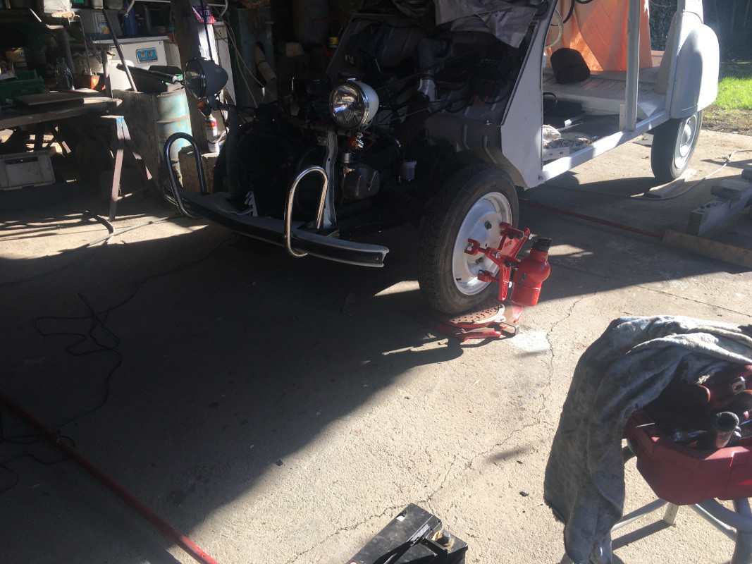

Le montage s'est fait sans problème, presque tout seul (je commence à bien maîtriser les détails du mécanisme de direction de la 2CV !!).
Je trouve le maniement du volant un peu "ferme", j'ai sans doute un peu trop serré l'écrou du poussoir de rattrapage de jeu sous le pignon de crémaillère, mais il n'est plus accessible à cette heure...
Je pense aussi avoir un peu trop serré les écrous des rotules côté roues. Là, je pourrai intervenir sans soucis.

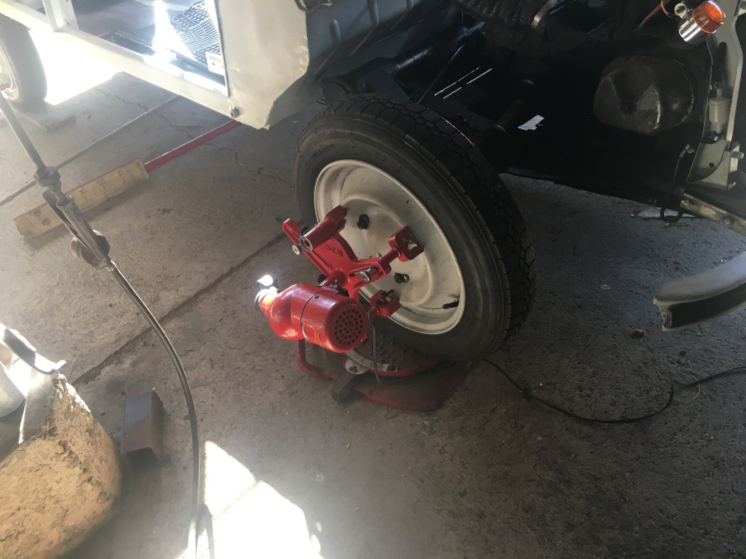

J'ai marqué le centre de la direction, et je me retrouve, pour avoir les roues à peu près en ligne droite, avec les manchons de réglage du parallélisme, presque vissés à fond :
Je n'ai pas encore eu le temps de mettre en place mes projecteurs pour le contrôle et le réglage de la géométrie, mais cela m'étonne un peu..
J'ai bien fait prendre chaque manchon, avec son filetage pas à droite à une extrémité, pas à gauche dans l'autre, en même temps de chaque côté, afin de ne pas "gaspiller" de longueur de réglage..
Ce n'est qu'une impression, pour le moment.
Jeudi, je vérifierai le parallélisme, je vous dirai..
Bonne journée à tous !

Merci @Paskcal !

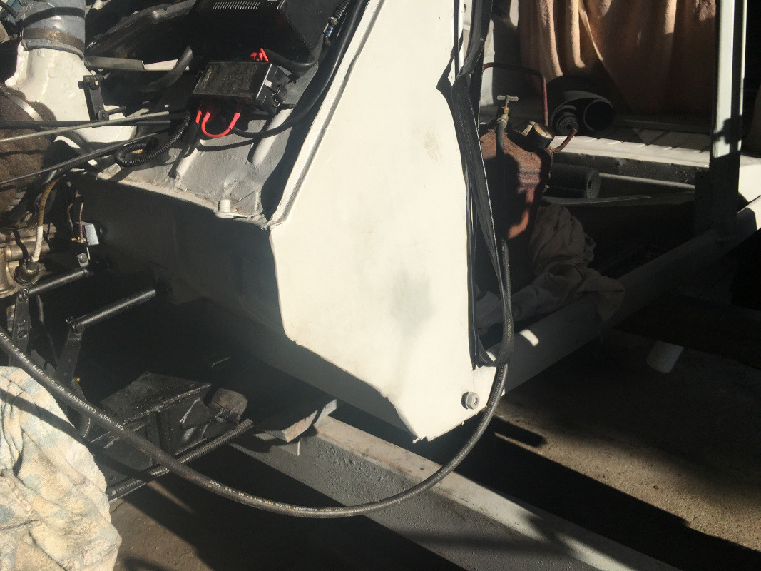

Oui, j'ai (enfin !) avancé sur cette crémaillère...
En mécanique, il ne me reste plus qu'à terminer la purge des freins (!), monter les roues, régler les hauteurs et le parallélisme...
Je pourrai ensuite terminer les portes et monter les garnitures des sièges... Ouf !

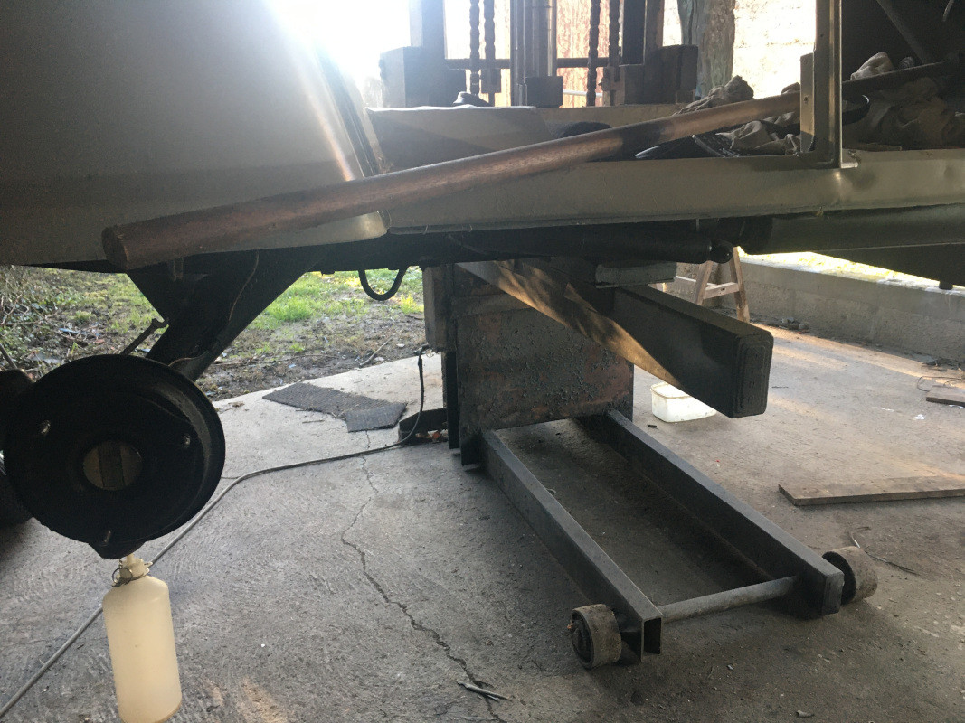

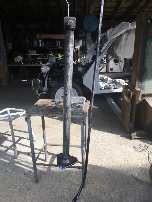

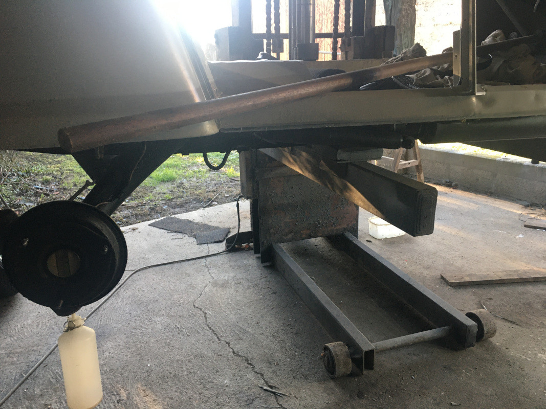

Ce matin, j'ai (enfin !) terminé de purger les freins, "à l'ancienne" et seul...
Je me suis servi d'une longue et solide tringle à rideau pour appuyer sur la pédale, tout en restant sur place pour ouvrir la vis de purge... Et pouvoir la refermer avant de relâcher la pédale !
Au moins,pour l'arrière (car pour l'avant, il est facile de déplacer la pédale à la main, tout en manipulant les vis de purge) :

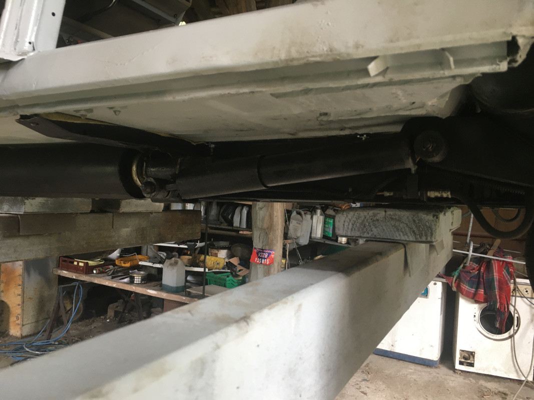

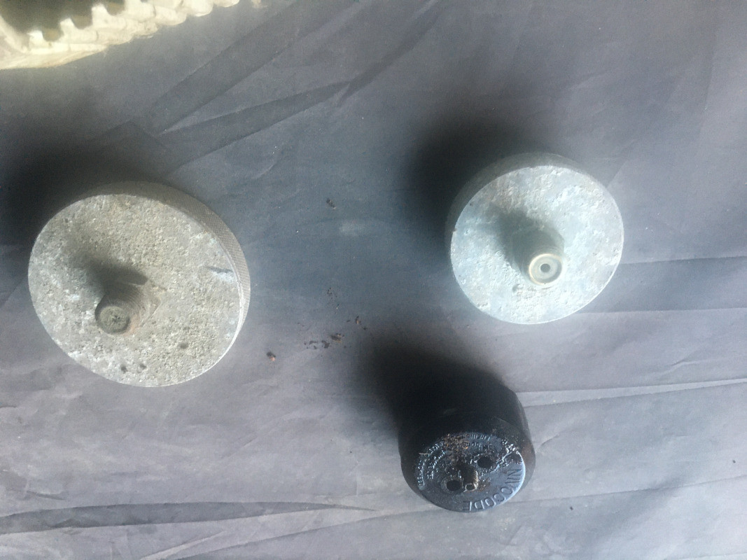

J'ai ensuite réglé les hauteurs (difficilement, car j'ai eu l'impression de devoir forcer pour visser les tirants).
J'ai du déposer les amortisseurs arrière pour mieux accéder aux réglages.
De toute façon, il me fallait les regarder car un des deux grinçait effroyablement. J'ai eu du mal à extraire les entretoises métalliques, bien que je les aient montées en les lubrifiant légèrement il y a un an.
J'avais bien serré les écrous, roues au sol. Mais si l'entretoise, tant qu'elle n'est pas serrée, ne peut pas tourner sur elle-même, le silentbloc va se tordre (et pas de rire !).
Donc, il grince ?
Je dois avouer que je ne suis pas un spécialiste des amortisseurs, mais après vérifications (pompages), ils semblent en bon état.
Je pense largement graisser tout ce monde avec la graisse "marine" et remonter, pour voir (et surtout pas entendre !). Je vous dirai !

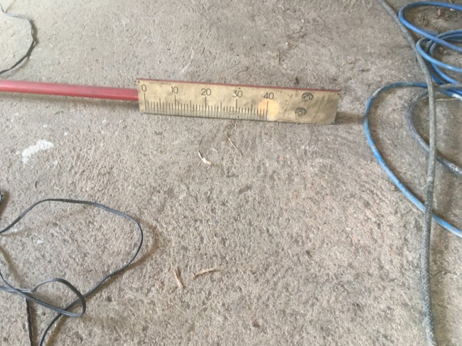

Ensuite, j'ai préparé le matériel ("le cinéma", comme disait mon père !) pour régler le parallélisme conçu et distribué par la maison BEM-MULLER à Paris :
Une fois les projecteurs et les règles en place, c'est très facile à faire, le plus long étant d'installer tout le fourbi, y compris les plaques tournantes en fonte sur le sol. Elles pèsent le poids d'un âne mort ;)
On aligne les repères d'un côté :
On passe de l'autre côté.
Le plus délicat, c'est de conserver le volant en ligne droite (c'est plus esthétique !). Il faut donc régler les manchons filetés un peu à droite, un peu à gauche (comme au gouvernement !) :
Bon, avec le soleil levant, les curseurs lumineux ne sont pas très visibles, mais elle "pince" de 2 mm, or elle devrait "ouvrir" entre 0 et 5 mm.
Je dois donc modifier le réglage, tout en conservant l'alignement du volant.
Samedi, je pense que j'aurai achevé, après le remontage des amortisseurs, la restauration de la mécanique de ma 2CV !

En fin de matinée, aujourd'hui, j'ai terminé la restauration mécanique de ma 2CV !
J'ai affiné le parallélisme, graissé les articulations et remonté les amortisseurs arrière, réglé de nouveau les amortisseurs à friction (avant), réglé les hauteurs.
Un peu de graisse sur les filetages :
Enfin, j'ai passé du FEROSE sur les dernières petites pièces : cric, tubes support du hamac porte-objets, équerres de fixation des joues d'aile :
Mardi, je passerai au ferrage des portes et je terminerai par la sellerie, en suivant..
