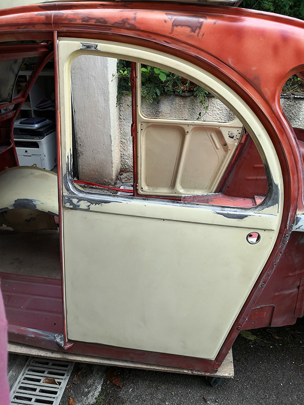

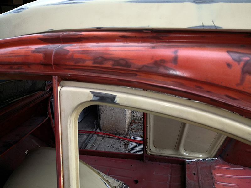

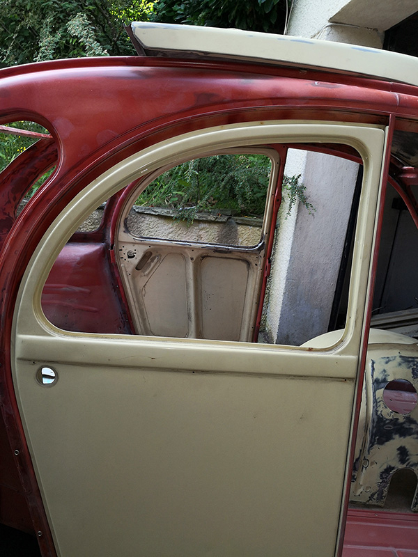

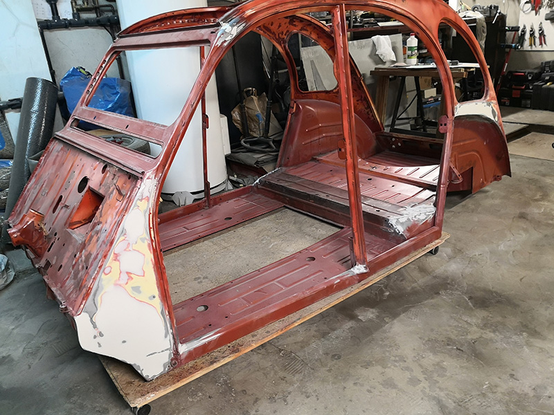

Filofax a écrit :Aujourd'hui, après finalisation du ponçage de la caisse, application du Rustol CIP intérieur, extérieur.
Rien de bien folichon, mais au moins, ça avance. :wink:
La peinture fait très transparente sur la photo, mais le Rustol est belle et bien appliquer de manière homogène.
bravo ! :clap:
Pourrais-tu nous dire combien de litres de rustol tu as utilisé ?
avec quelle buse as-tu peins ?
tu remets quoi dessus ? apprêt garnissant ou autre ?

bien, c'est vrai que le rustol est assez transparent, j'en ai passé 2 couches, mais aucunes sur les parties visibles.
Au moins elle pourra survivre à une inondation. :mdrr:
ceci dit, ça avance et très bien, bonne continuation, le plus gros est passé :clap:

@JLUC : Oui, il y a pas mal de coin et recoin, où il faut y aller à la main ou avec une cale à poncer, mais le plus gros je l'ai fait avec une ponceuse orbital pneumatique, donc ça aide :wink:
@Le_solognot_41 : J'ai utilisé un petit peu moins de 750 ml de Owatrol CIP uniquement sur la caisse en une couche.
C'est le nom qu'ils donnent pour la version Marine du Rustol CIP, mais c'est le même produit. Sauf qu'en Bretagne, c'est plus facile a trouver :)
Je l'ai appliqué avec un pistolet à peinture de chez Lidl (à 12,50 €) équipé d'une buse de 1,4 mm
Par contre, ne faite pas comme moi et utilisé un entonnoir filtre, car à moitié, j'ai du démonter le pistolet pour nettoyer le filtre inter qui commencé à colmater :pleurelarmes:

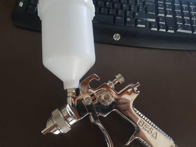

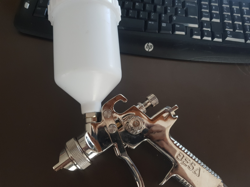

Si j'en achète un, mon budget me permettra de prendre celui-ci : https://www.peinturevoiture.fr/276-pist ... ml?iPage=4
C'est un BESA G2005.
Apparemment, il y a de bon retour sur le site, maintenant qu'en est-il vraiment.
Si quelqu'un a déjà testé, ce serait super d'avoir son avis.

Filofax a écrit :Si j'en achète un, mon budget me permettra de prendre celui-ci : https://www.peinturevoiture.fr/276-pist ... ml?iPage=4
Le pistolet je le connais bien :mdrr:
Des que tu trouve le bon réglage ca roule tout seul

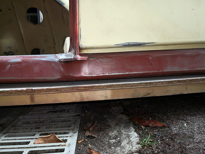

J'ai commencé à appliquer le mastic sur la caisse.
Comme en Bretagne, il est plus facile de trouver un magasin de fourniture bateau que voiture, c'est du mastic marine.
Le vert c'est du renforcé pour des épaisseurs supérieures à 1 mm et le blanc pour la finition.

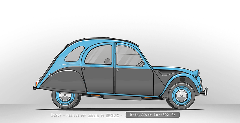

Et non, la ou plutôt les couleurs ne sont toujours pas choisies.

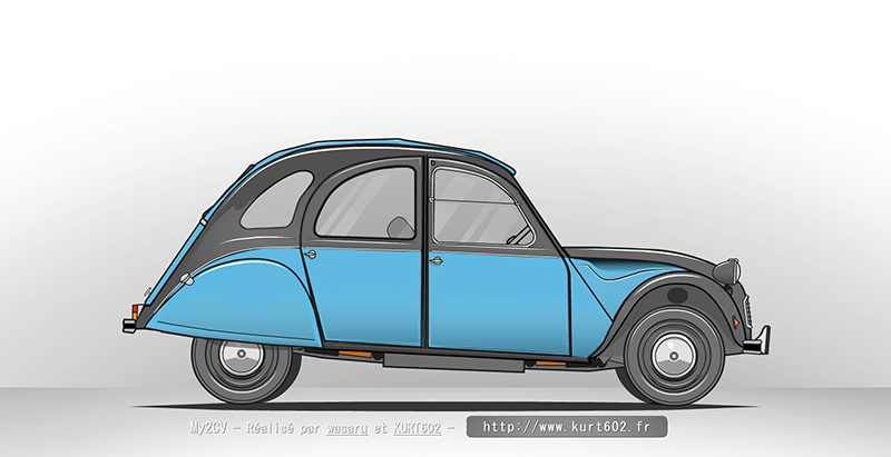

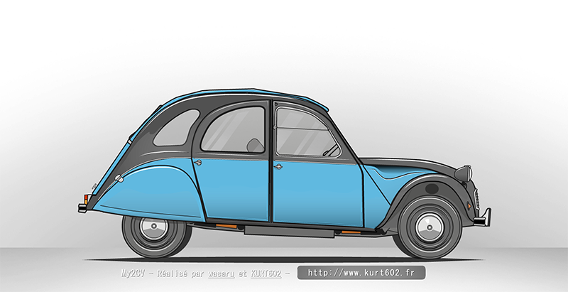

Je sais que les puristes ne seront pas d'accord avec moi, mais comme je fais cette voiture pour moi, du moment qu'elle me plaise :wink:

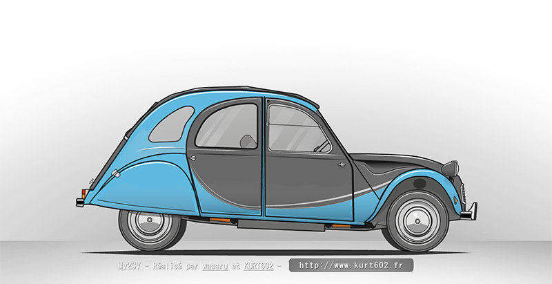

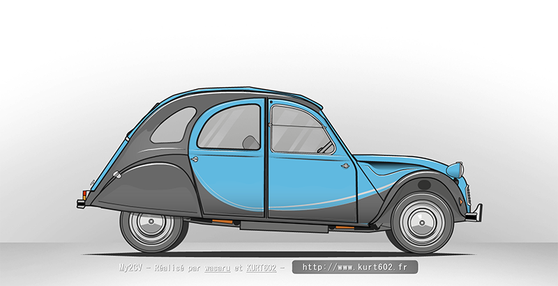

Je pense la faire bicolore.
Soit façon Charleston, soit façon Dolly ; Bleu Thasos ou Bleu Glacier et Gris Nocture ou Gris Cormoran
Comme les dessins valent plus que les explications, je pense à ça (fait à l'aide du programme sous Adobe Flash de Kurt602 trouvable ici : http://www.kurt602.fr/mydeuxcv/my2cv.php) :

Filofax a écrit :Et non, la ou plutôt les couleurs ne sont toujours pas choisies.
faut se faire plaisir tu peints comme tu veux !
le bleu glacier c'est la première vrai couleur de la 2cv après les nuances grisâtres !

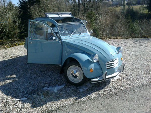

je vais polluer un peu et je mets mon grain sel : j'aime mieux le thasos ça fait jean délavé c'est plus moderne.
mais j'aime encore mieux le bleu du logiciel. on dirait un bleu camargue :
2CV bleu Camargue
2CV bleu Camargue
PORTE OUVERTE.jpg (91.38 Kio) Vu 13354 fois

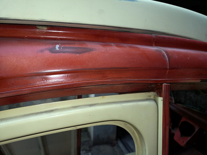

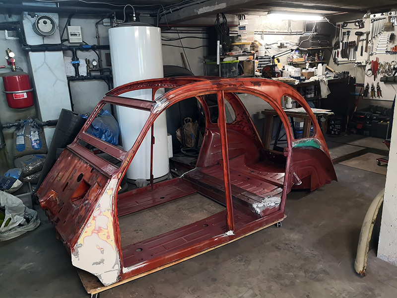

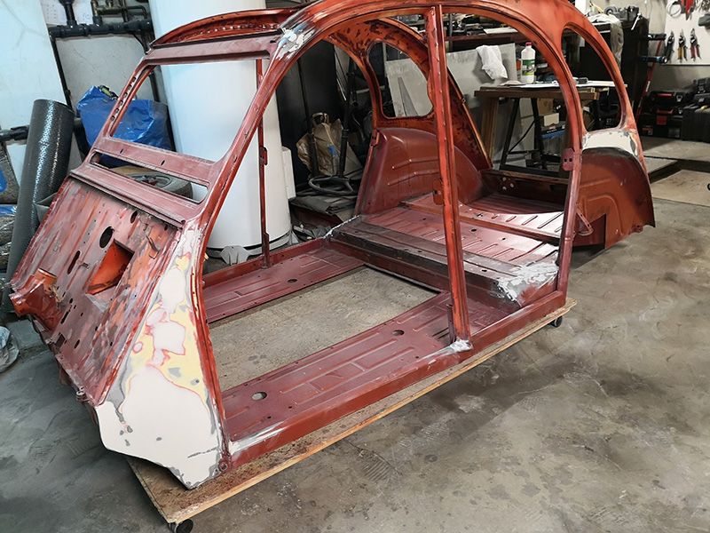

Après presque 1 mois au je n'ai pas pu continuer ma restauration, pour cause de rénovation de notre véranda (et encore, c'est pas complètement fini), je viens de passer mon lundi après-midi (petit jour de récupération) à finaliser le masticage et ponçage de la caisse.
5h de boulot, et ça ne se vois pas du tout.
Voici où j'en était il y a un mois :
Et voici où j'en suis, avec la caisse de fini :
On ne vois pas trop la différence, et pourtant !!!!

une fois de plus... respect :mecanic: :like:
Ca me rappelle combien j'aimais pas faire ça d'autant que j'étais pas doué.. :pensif: y'a peut-être une relation de cause à effet…. :gnark:
Enfin bref, chapeau !

Filofax a écrit :Après presque 1 mois au je n'ai pas pu continuer ma restauration, pour cause de rénovation de notre véranda (et encore, c'est pas complètement fini), je viens de passer mon lundi après-midi (petit jour de récupération) à finaliser le masticage et ponçage de la caisse.
Que c'est long ! :)
c'est vrai c'est long la carrosserie, mais tu avances bien quand même :pouce:

La véranda n'est pas complètement finie, mais je me suis quand même dégagé un peu de temps pour ma 2CV.
Alors, pas grand chose à montrer, je suis dans la phase ponçage avant application du Rustol CIP pour les autres pièces de carrosserie.
Aujourd'hui, j'ai fait le capot et l'aile avant droite.

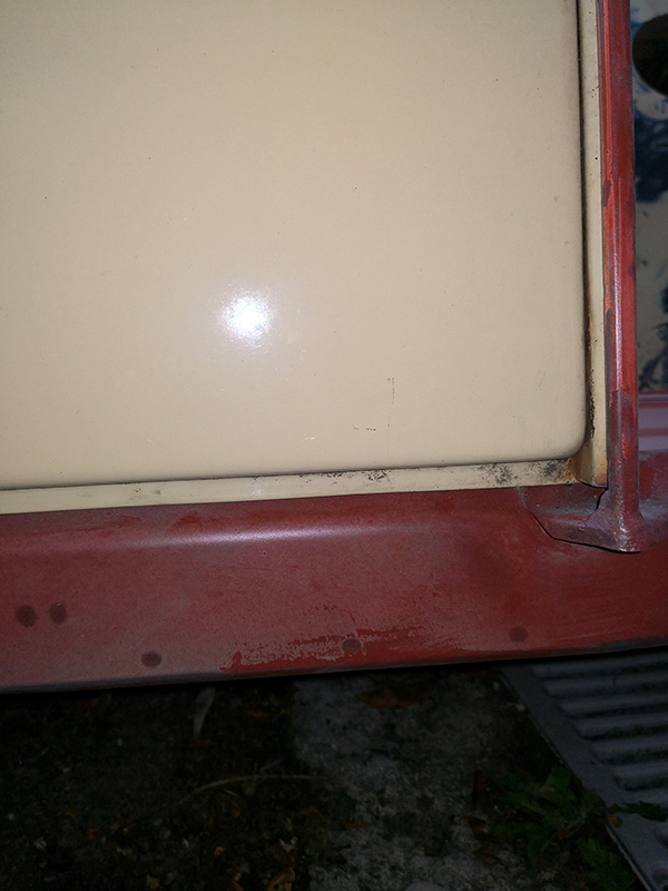

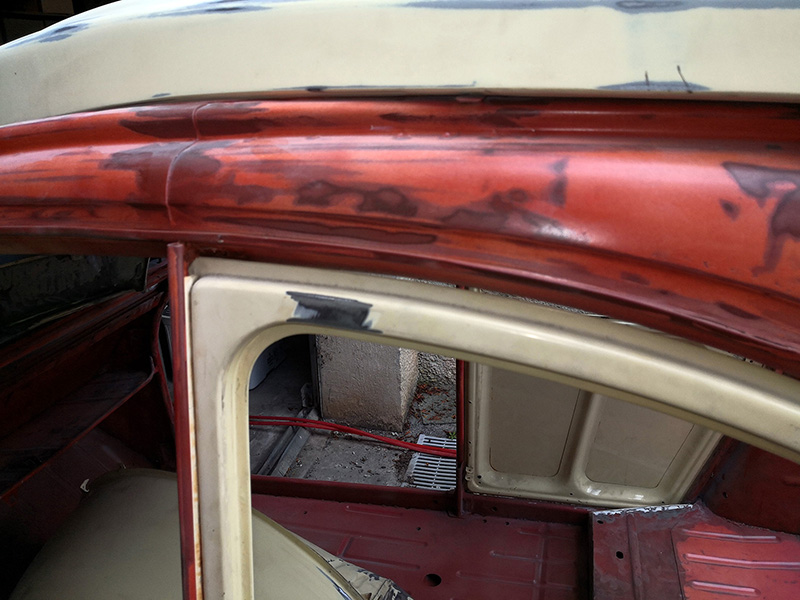

Et puis j'ai eu l'idée de vérifier la hauteur de mes portes arrières.
Et oui, lorsque j'ai fait mon montage à blanc, je n'avais pas mis les portières arrières dans leur charnière, parce qu'il faut que je sorte la voiture hors du garage qui est trop bas de plafond.
J'ai donc sorti uniquement l'arrière de l'auto pour mettre les portières.
Vous en pensez quoi vous ?
Je trouve que les portière sont quelques millimètres trop basses, non ?
Portière droite :
Portière gauche :
Messages : 2063
Re: Restauration 2CV6 spéciale de 86
A priori ça semblerai trop bas de quelques millimètres, comme tu dis. Tu pourrais essayer avec les serrures, pour voir si ça tombe en face et si ça ferme, c'est un bon indicateur aussi. Moi c'est comme ça que j'avais procédé... Si c'est vraiment trop bas, il te restera plus qu'à trouver une solution pour remonter tes portières de quelques millimètres.
Messages : 1738

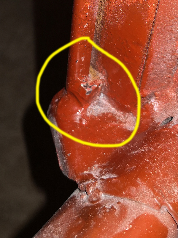

En y regardant de plus près ce matin, j'ai vu comment était "suspendu" les portes arrières pour qu'elle soient à la bonne hauteur.
Il y a ça :
Il suffirait donc de faire un "carré" de la bonne épaisseur et de le fixé par soudure sur celui existant.
Donc dans un premier temps, comme le dit Mickey, il faut que je remonte mes serrures, que je repositionne es portes arrières et que je mesure l'écart existant afin de connaitre l'épaisseur à ajouter.
Ensuite, il faudra que je réalise ces "carrés", comment et en quelle matière, ça.....on verras.
Mais en tout cas, ce sera avant que je passe l'apprêt garnissant sur la caisse.
