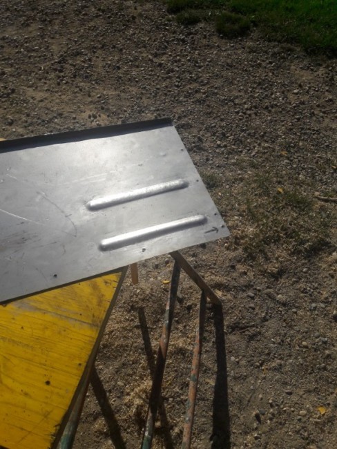

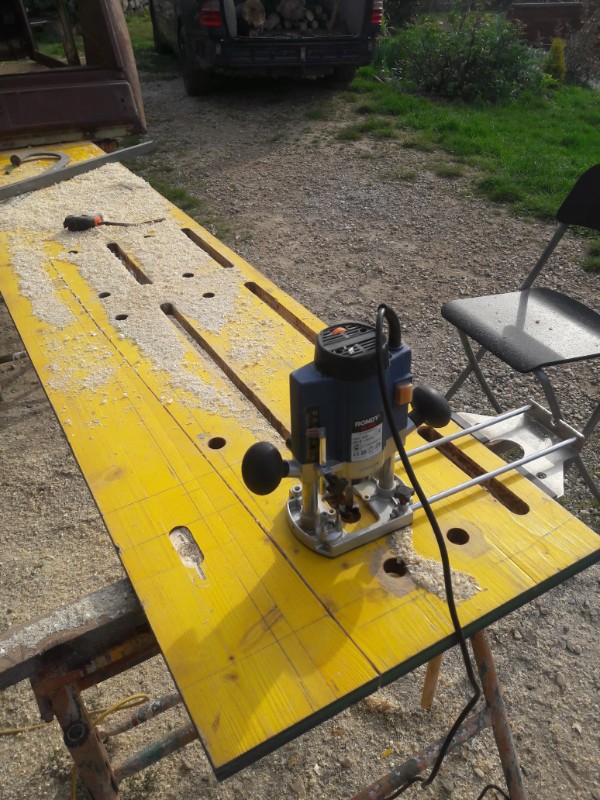

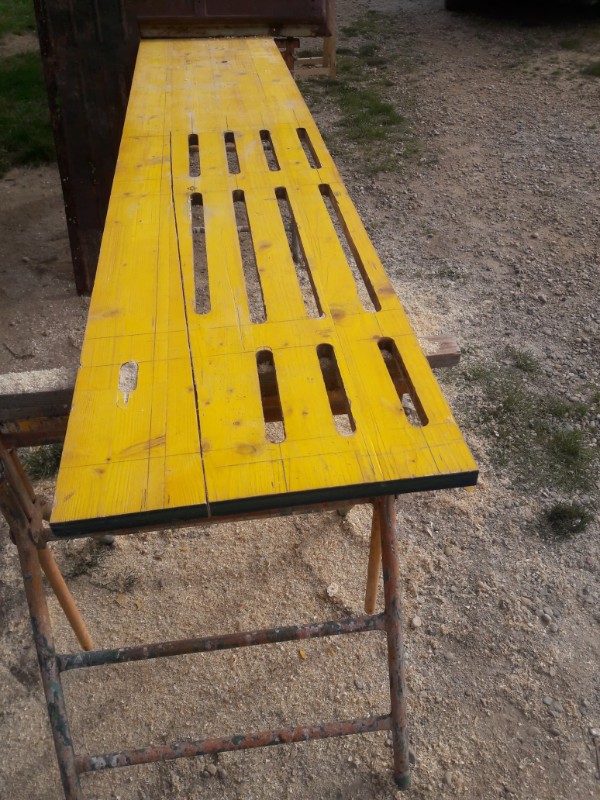

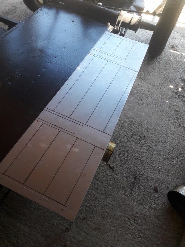

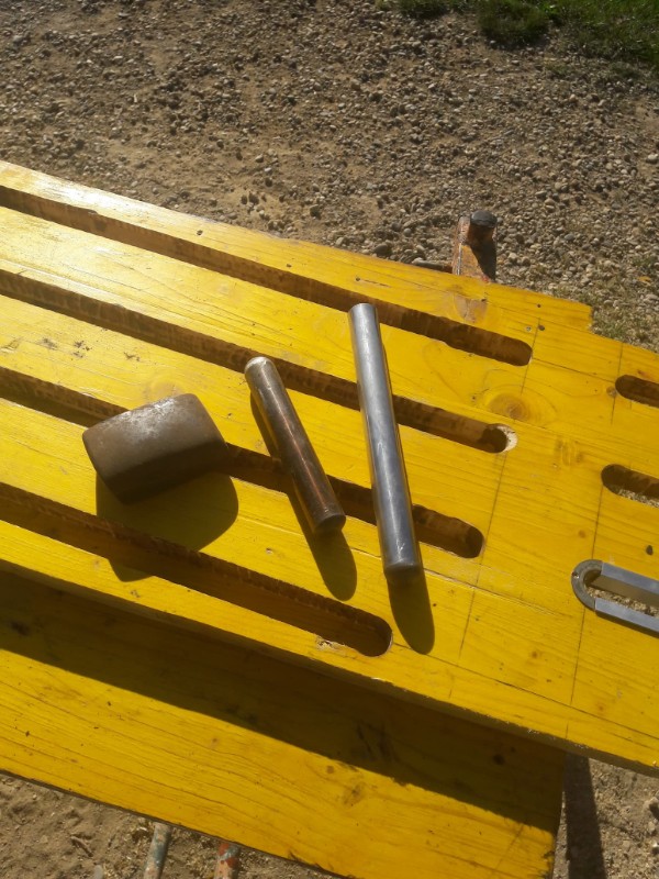

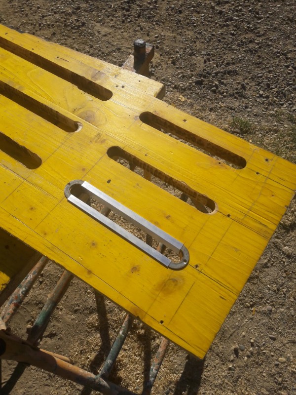

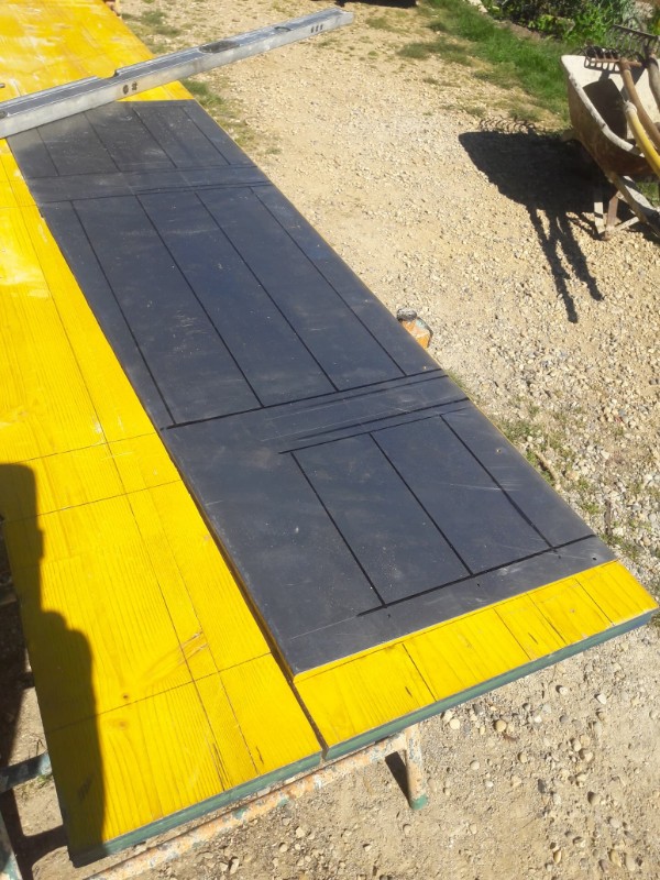

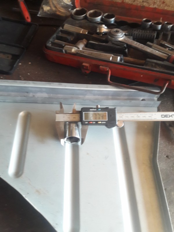

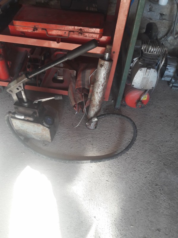

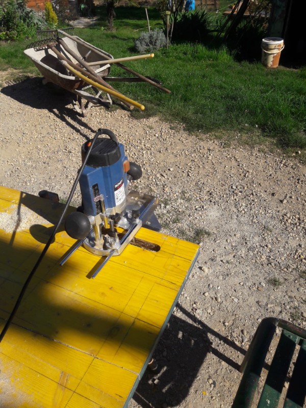

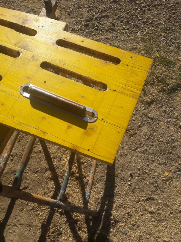

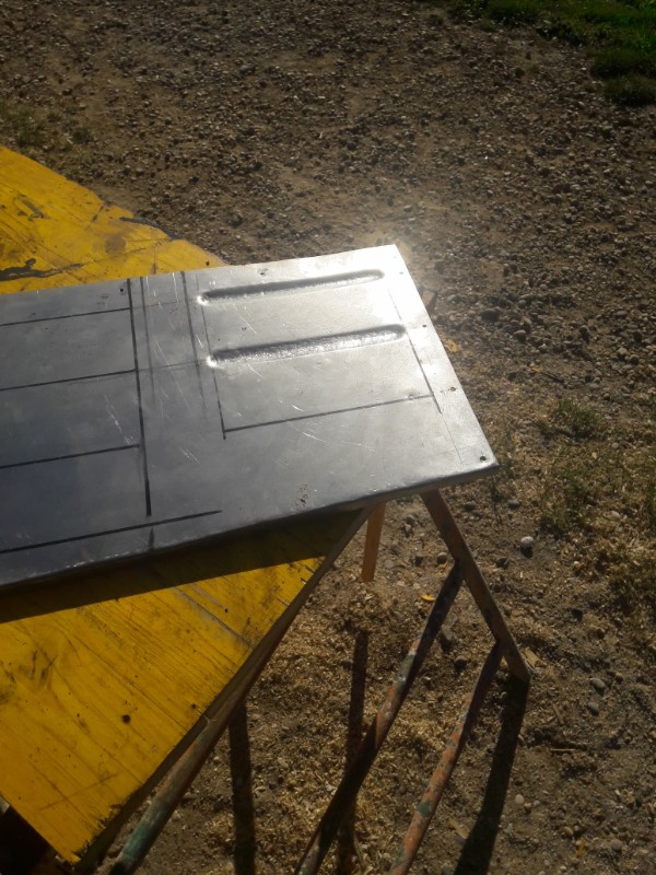

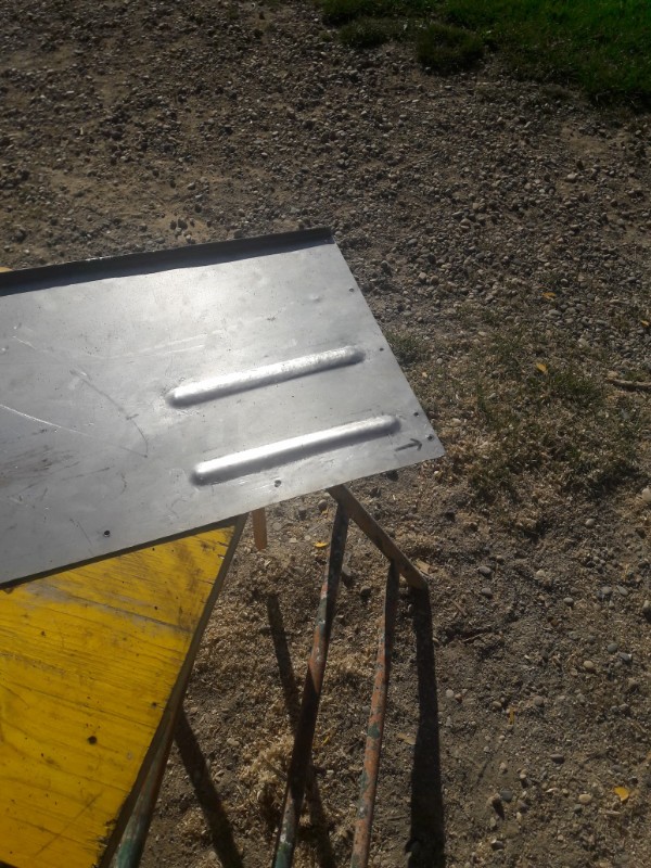

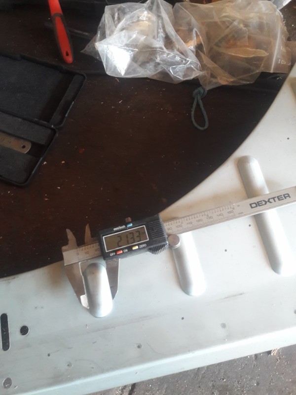

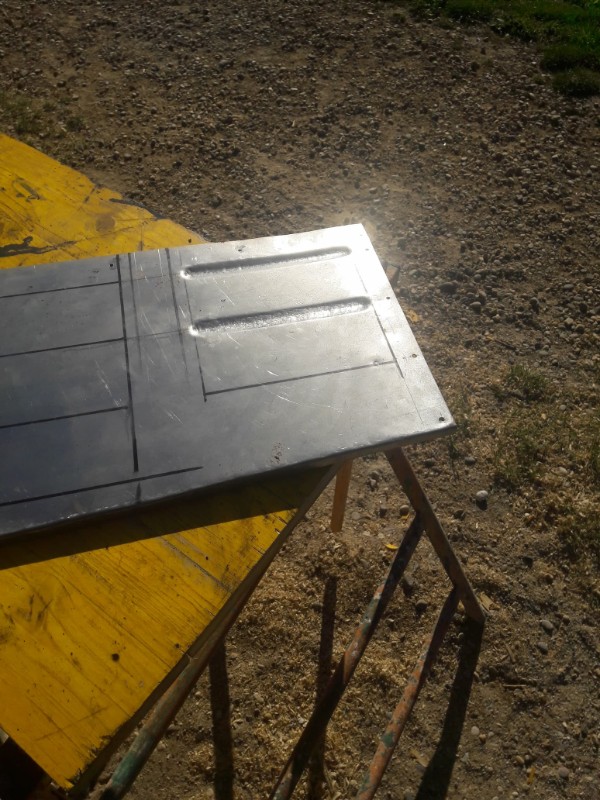

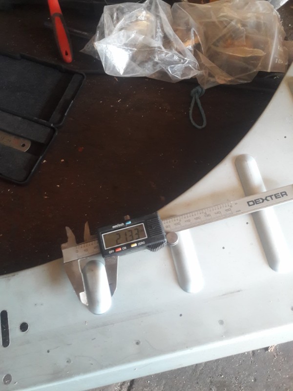

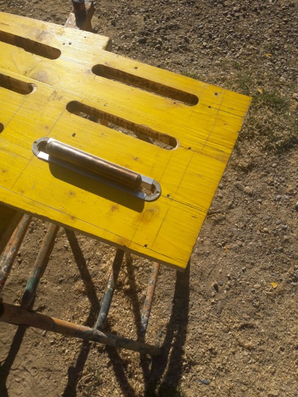

:salut: :salut: :salut: Je m'égare mais je suis partout à la fois. Sur Fury Road, j'ai nettoyé les batteurs, repeints, vidangés et refait les niveaux avec huile de vaseline mais quand je les ai posés sur les essieux je me suis aperçu que j'ai 4 avants et pas d'arrière. Pas grave, je vois Cédric lundi, peut-être a-t-il les bons. J'ai pas mal bricolé avec Renaud, réparé ma bétonnière, révisé une tondeuse et d'autres trucs qui prennent un temps fou, comme le rosé du matin avec voisin. A la retraite, tout est urgent mais rien ne presse. Je m'amuse quand même à démarrer cela:
Donc, vous voyez où je veux en venir. Comme Lucky40 je ne suis pas tôlier-formeur-carrossier, mais j'aime bien me faire ch...!Je suis en train de préparer une presse et un outil formeur, ça va être coton car j'ai de la tôle de 1mm, c'est dur! Je suis preneur de tous les conseils éclairés pour m'aider à réaliser les planchers et tout le reste et vous produire un résultat flatteur. Je ne doute pas trop mais je serai content quand j'aurai sorti le premier plancher.

:surpris: T'as plus qu'à faire fondre de l'acier dans la bétonnière réparée et le couler dans le moule ... :gnark:
Messages : 9812
Re: Assemblage du puzzle 2cv AZ 1961, je suis joueur....
Tu vas fabriquer toi même tes planchers ;)
Là je me prosterne devant ton opiniâtreté et ton petit grain de folie :mdrr:
Une presse à tôle :fou: trop fort.
Bonnes suites :pouce:
Salut Louis,
génial ton outillage!
J'ai déjà vu faire un collègue (avec une pièce bien plus petite il est vrai) mais je te laisse zieuter ça:
https://www.youtube.com/watch?v=i3G9eWecnFk
On voit le gar faire une tôle de fond de coffre!
Alors tu peux faire tranquille en fixant ta tole sur ta planche et en tapant avec un "tas" mis en forme ( ta douille est creuse ça n'aide pas).
Ou alors tu peux t'amuser à faire l'autre " matrice" afin de former chaque nervure!!!!
Il te faudrait une presse!!!
M'enfin d'un coté comme de l'autre, comme tu manies le système D avec "panache" tu vas y arriver!
Te blesses pas qu'en même!

:salut: Tout le monde. La vidéo est très parlante. Le fait de frapper comme il fait "surprend" la tôle qui, donc, ne fripe pas aux extrémités. J'ai déjà essayé le tapoti-tapota avec un tas, je vous posterai le résultat. En tous cas, c'est très long et demande des milliers de coups. Ca me fait penser aux millions de coup de massette que j'ai donné dans ma vie depuis que je suis entré en maçonnerie et qu'on décrépissait les façades au burin! La presse est en pleine cogitation, j'en avais réalisé une à l'arrache qui n'a pas bien fonctionné, mais ça vient. La douille est seulement là pour trouver le diamètre de l'embouti, je vous tiens au jus. :pense:

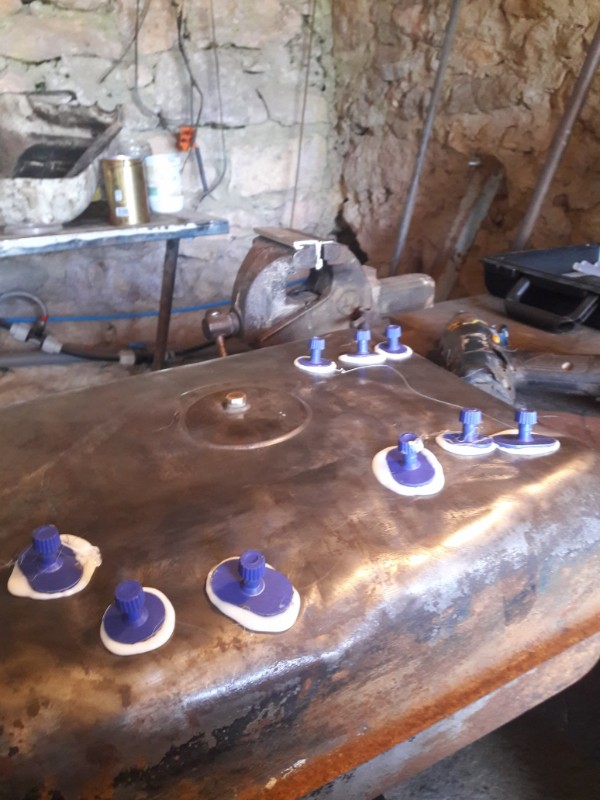

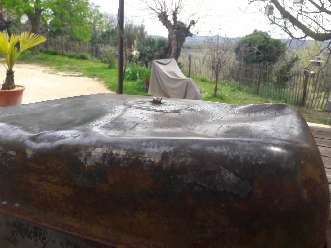

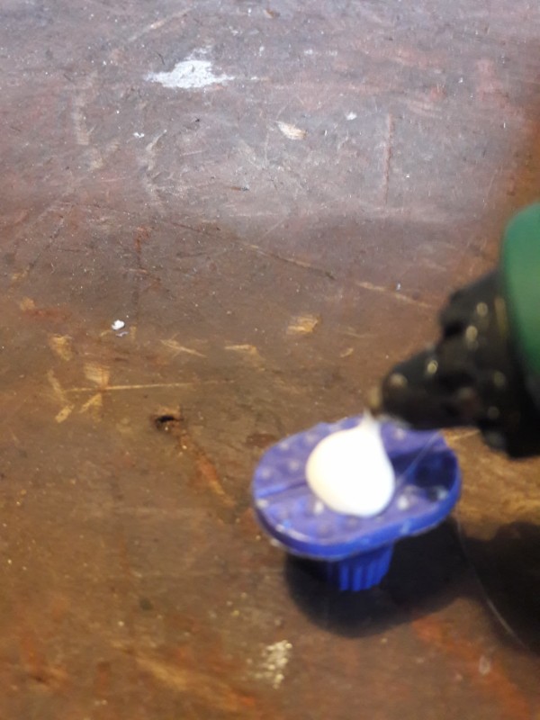

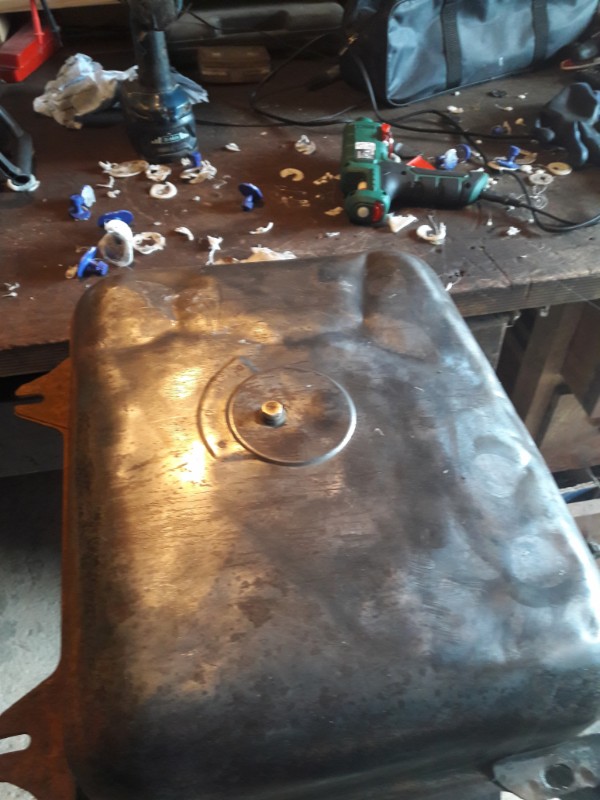

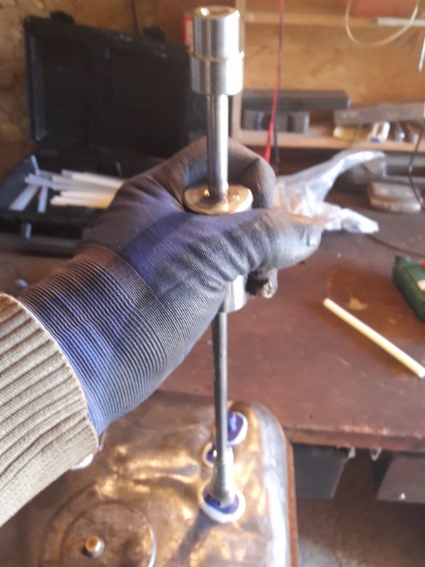

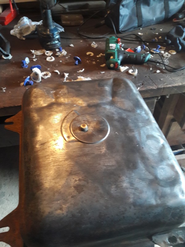

hier Renaud vous a raconté des salades, j'ai pas soufflé dans le réservoir pour le regonfler

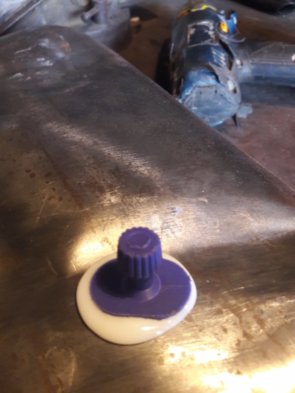

mais il m'a prêté un kit de décabossage façon tire-clou mais à coller que vous avez certainement déjà vu. Je poste donc ce que j'ai fait aujourd'hui pour ceux qui découvrent cette méthode. Une fois la pièce cabossée brossée et dégraissée (acétone par exemple), on dépose un peu de semence de cacatoès
et on place le "téton" sur la tôle
on multiplie l'opération aux divers endroits concernés
et avec l'outil à frapper à inertie accroché au téton on frappe vers le haut
ça finit par donner çà

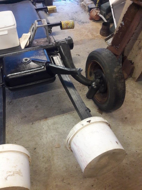

J'ai dû reboucher à l'étain un petit trou vers la vis de purge du réservoir et, après peinture, repose sur Fury Road
où vous pouvez constater que les batteurs ne sont pas conformes.

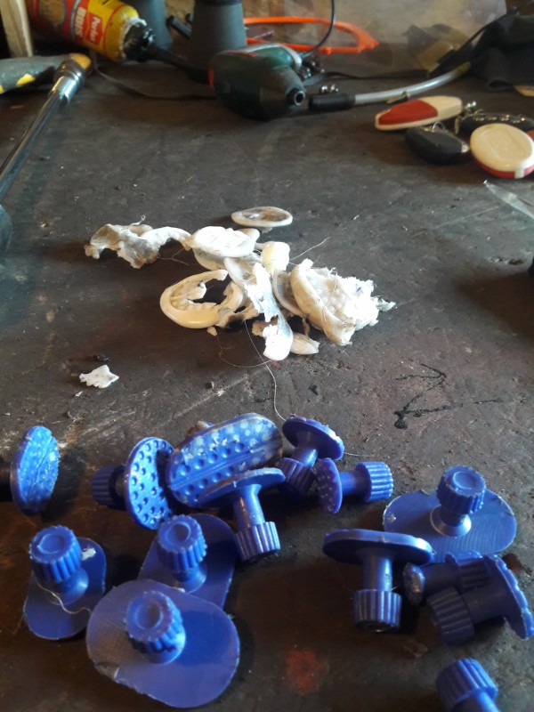

nettoyage des outils et zou, rentrer maison, planchers un autre jour...

Messages : 17444
Y'a des trucs qui me laissent sans réponse !!
Comment, un truc que tu colles et sur le quel tu accroches "un outil à frapper à inertie", que tu actionnes, qui te lève la tôle sans bouger, comment donc, disais-je, le décolles-tu ensuite ?
Messages : 7525
C'est le même principe que le tire clou,sauf que là on colle la pastille bleu et on donne des accouts, et pour enlever la pastille on pivote a droite ou a gauche :salut:
Messages : 9812
:merci: @louislarénov , je me demandais si c'était valable de se porter acquéreur de ce type d'outils... pas mal du tout le résultat. :pouce:

Quel type de colle tu as utilisé louis? :???:

J'avais une sorte de kit comme ça pour debosser un capot mais c'était avec un pistolet à colle chaude, style pour coller les cables...

Pas fait grand chose hier ni jourd'hui.
Résultat du papoti-tapota
obtenun avec ça
La deuch est un axiome.

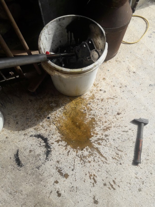

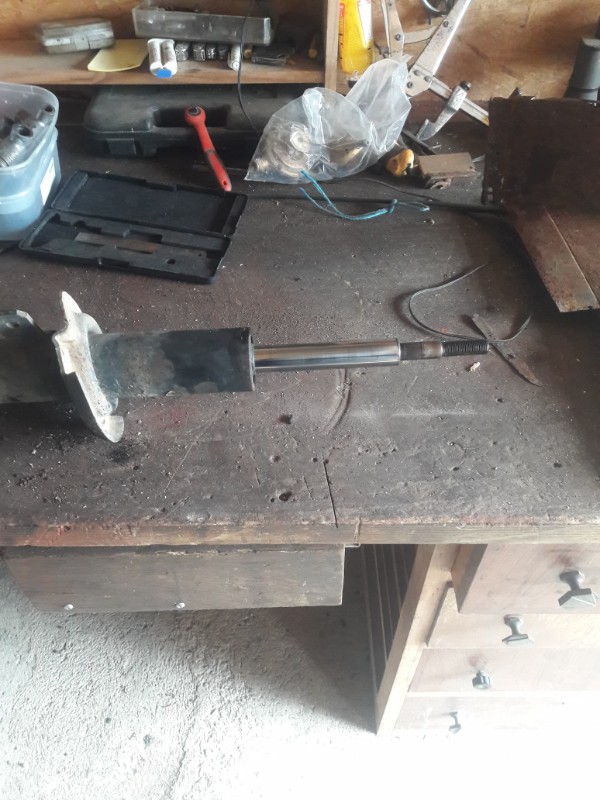

outils issus de ça
c'est plein d'huile.
Je me propose pour la suite de renforcer mon martyr comme cela
Mais je ne retrouve pas ma boite de 1000 vis minuscules pour fixer les demi-rondelles :enerve2: :enerve2: Ensuite je presserai cela
avec ce vérin
qui était monté sur mon SG5 pour relever la lame de chasse neige du temps où j'étais Jurassien. Je monterai ce vérin dans une potence en IPN. Si ça marche, cela pourra faire un atelier pour le pizza-frites, celui qui amènera son bout de tôle pourra faire son plancher! :)

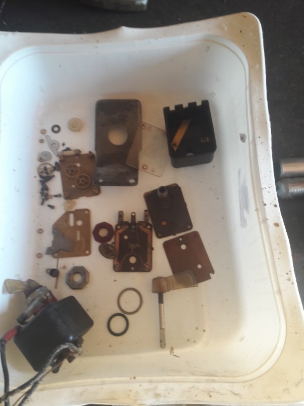

Je crois que je vous ai parlé de mon clignoteur
sur lequel j'ai déjà passé des heures, mais il me faudrait les conseils d'un deuchiste horloger.

Bon plan ton vérin... il viendra compléter ta matrice. ;)
