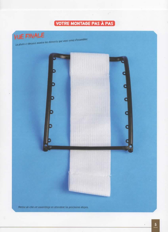

Message par Dolly'Pran »

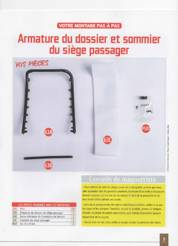

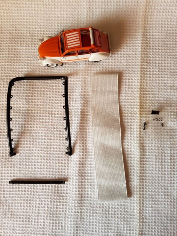

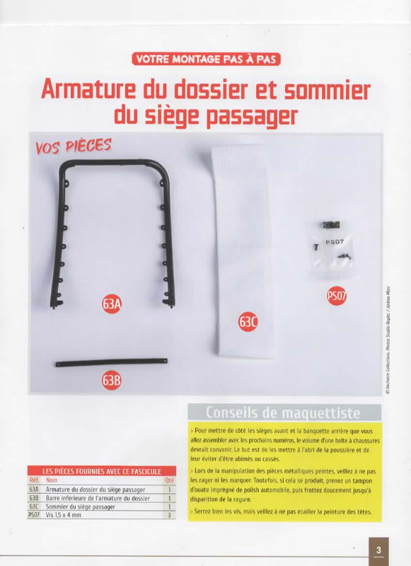

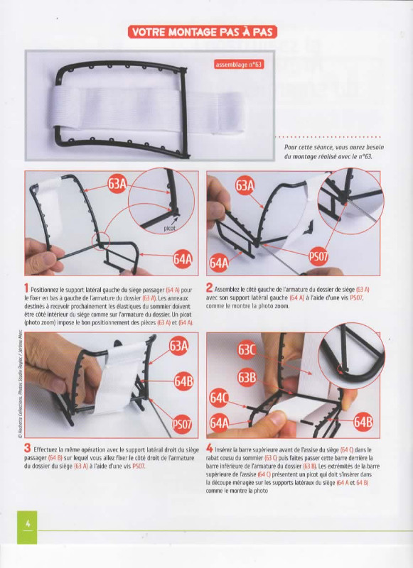

Me revoilà !
J'ai bien avancé et voici les nouveaux fascicules 63 à 68.
Fascicule N° 63
Armature du dossier et sommier du siège passager
Bruno alias Dolly'Pran

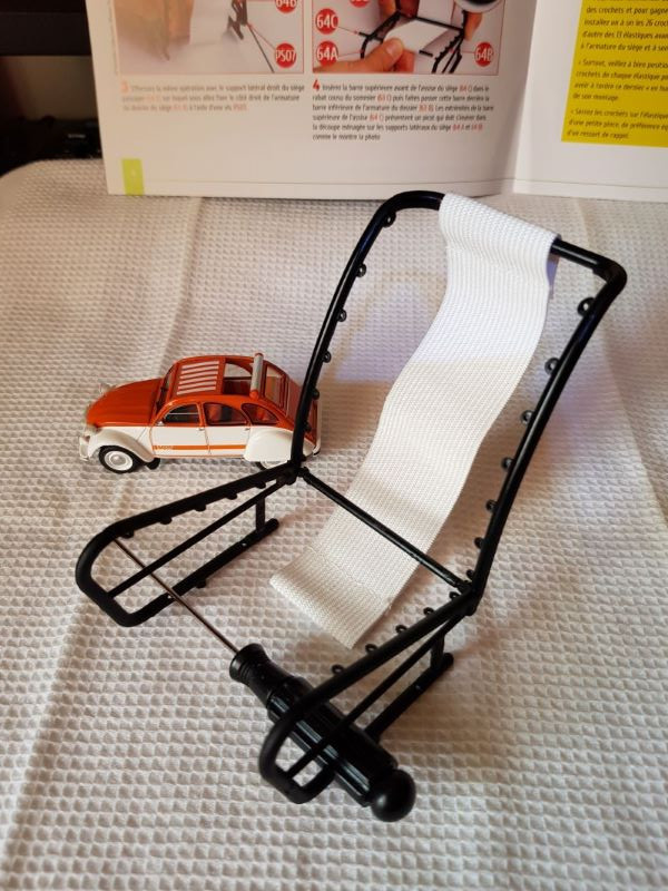

Messages : 301
Le montage terminé :
Rien de compliqué pour le moment...

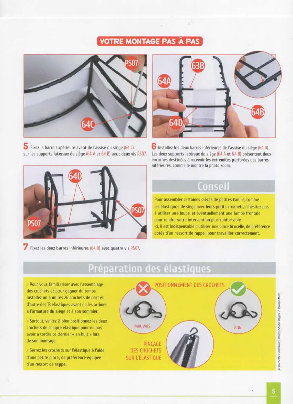

Messages : 301

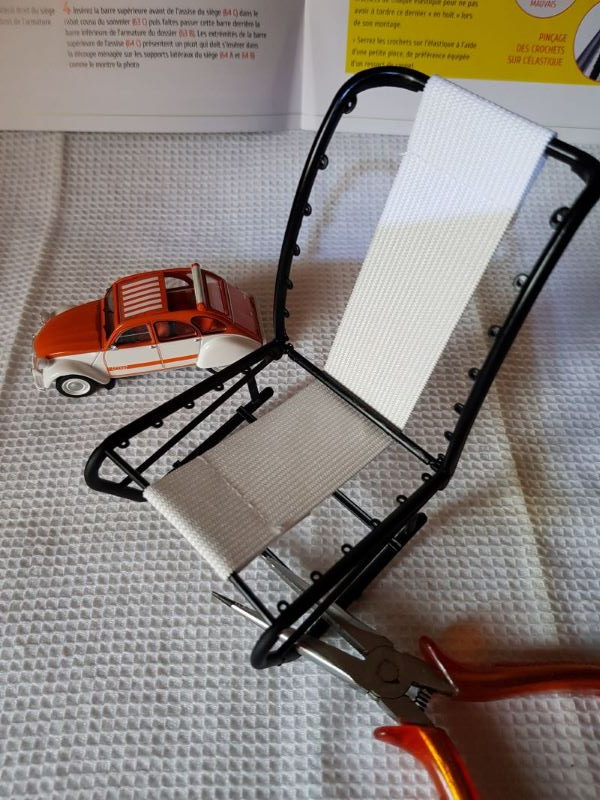

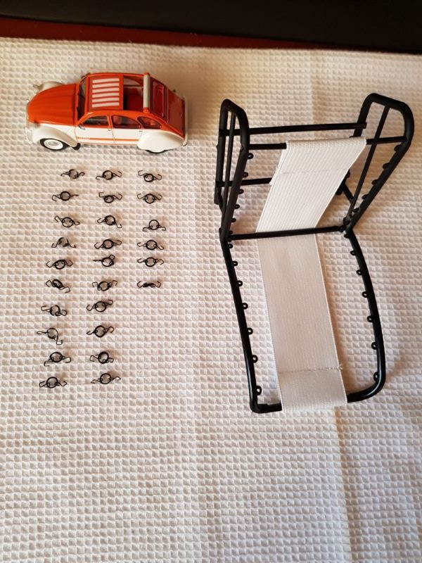

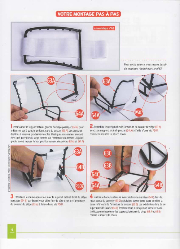

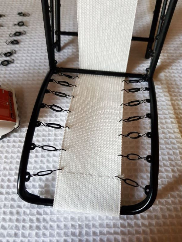

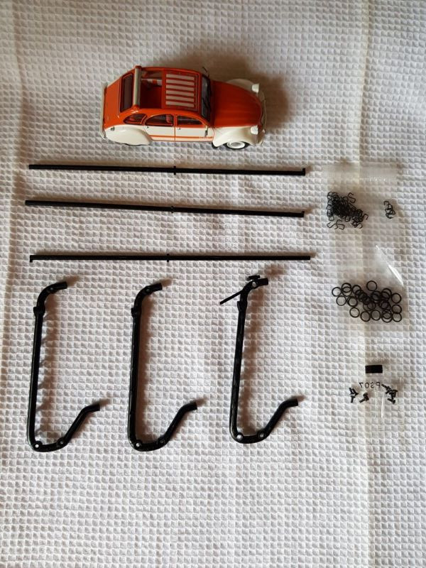

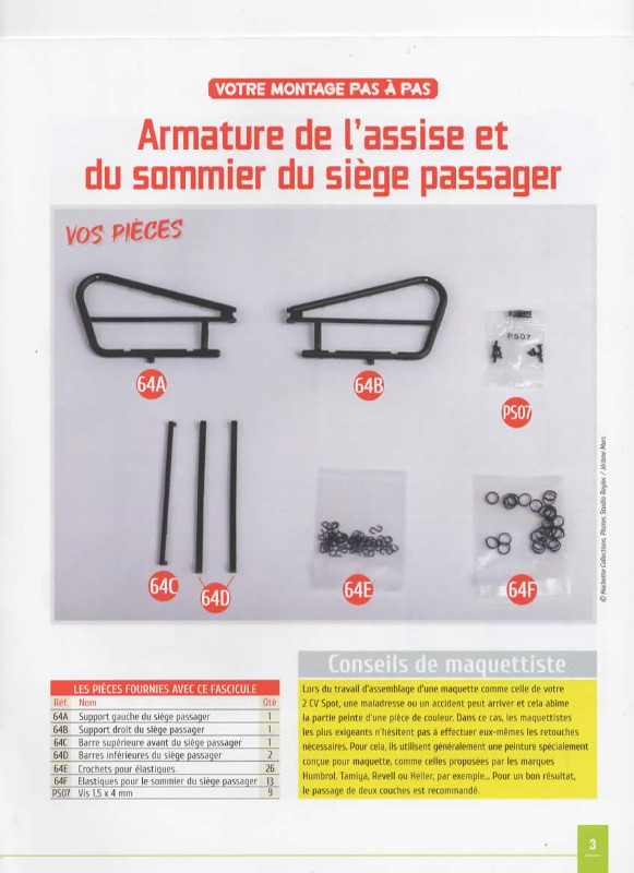

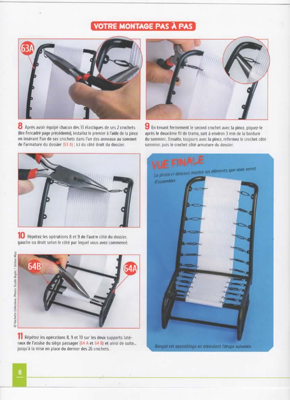

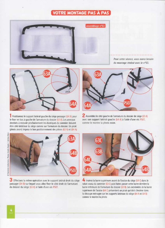

Fascicule n° 64
Armature et sommier du siège passager
Dolly'Pran

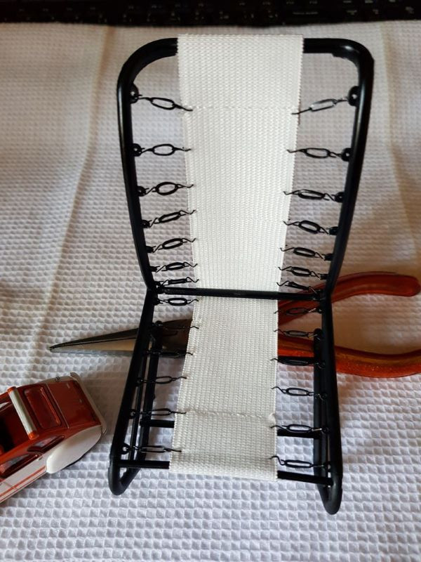

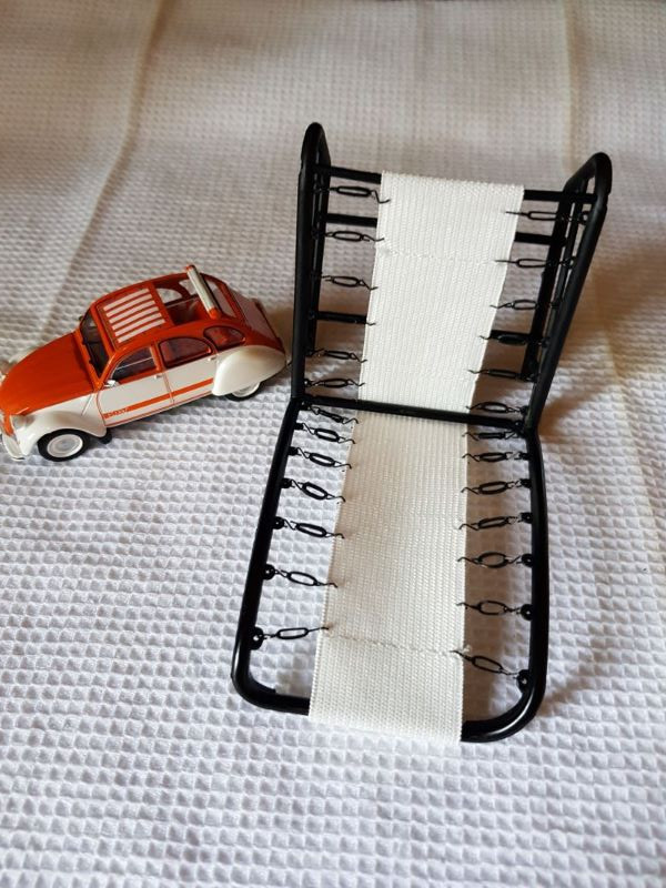

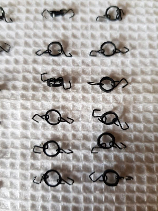

Messages : 301
Le montage
Et vive les ressorts en caoutchouc (véritable)...

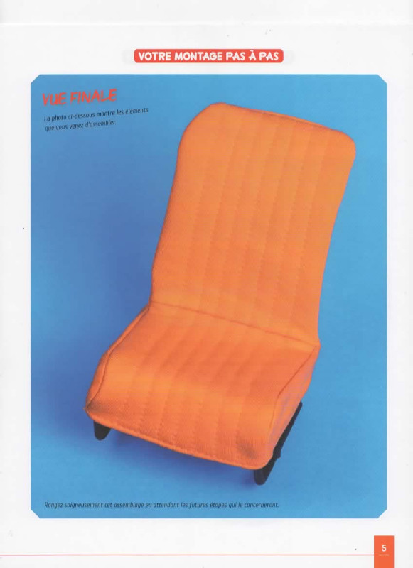

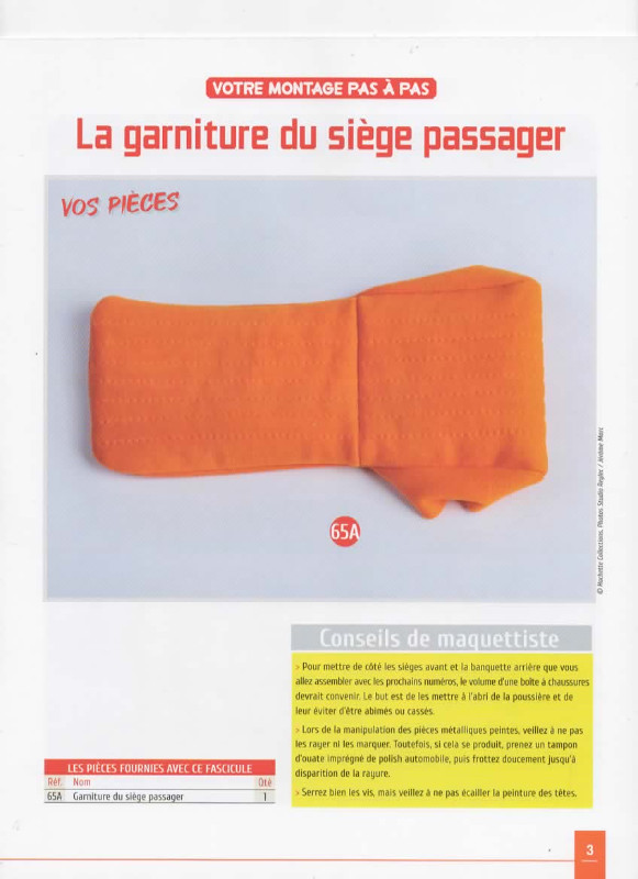

Fascicule n° 65
La garniture du siège passager

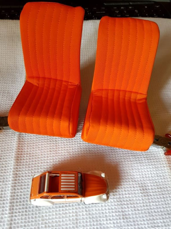

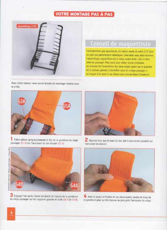

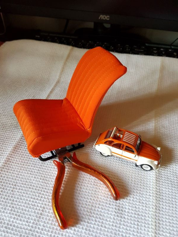

Le montage terminé

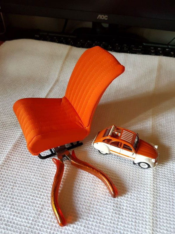

Dolly'Pran
Messages : 301
Vous remarquerez la courbure du haut du dossier côté vitres.
Il y a bien un siège droit et un siège gauche comme dans la réalité.

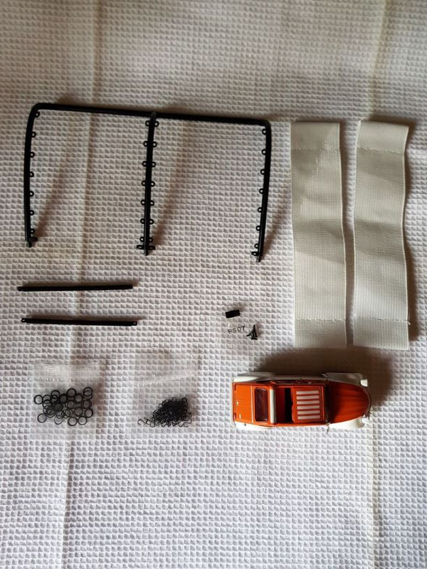

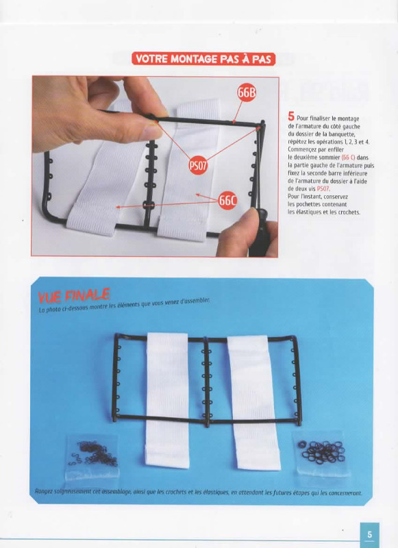

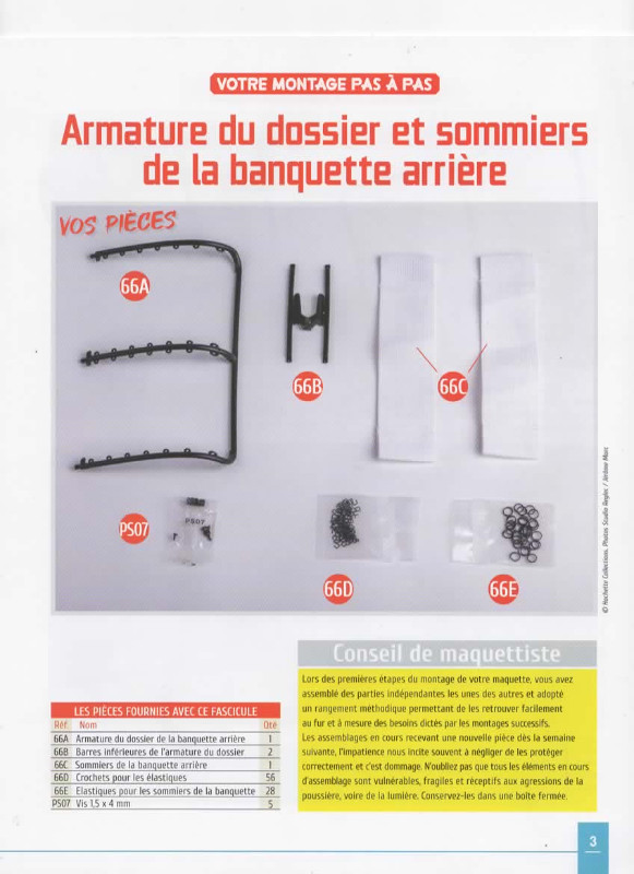

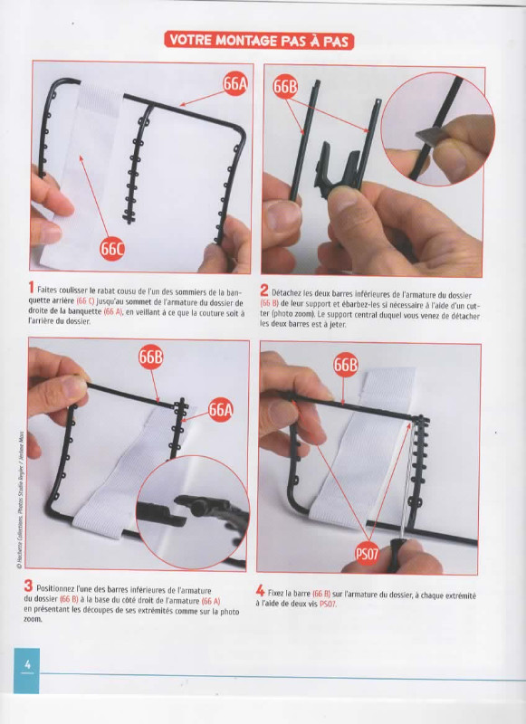

Fascicule n°66
Armature du dossier et sommiers de la banquette arrière
Dolly'Pran
Messages : 301

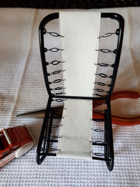

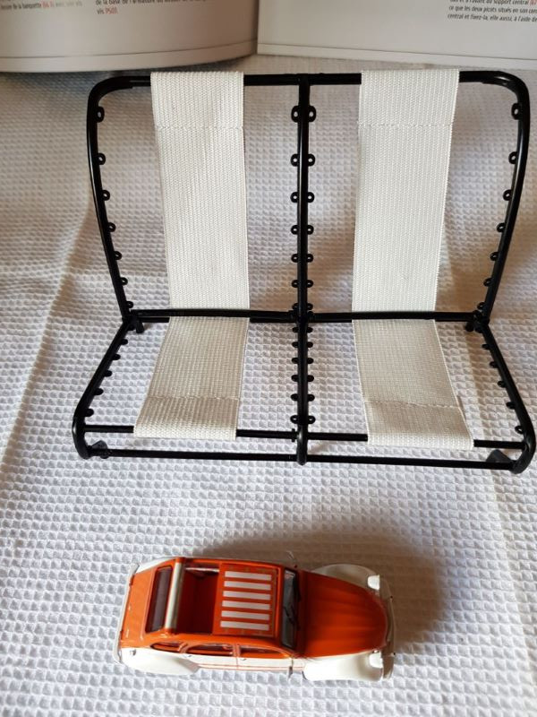

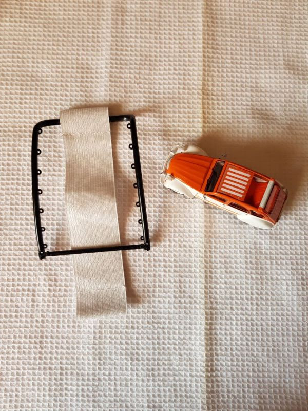

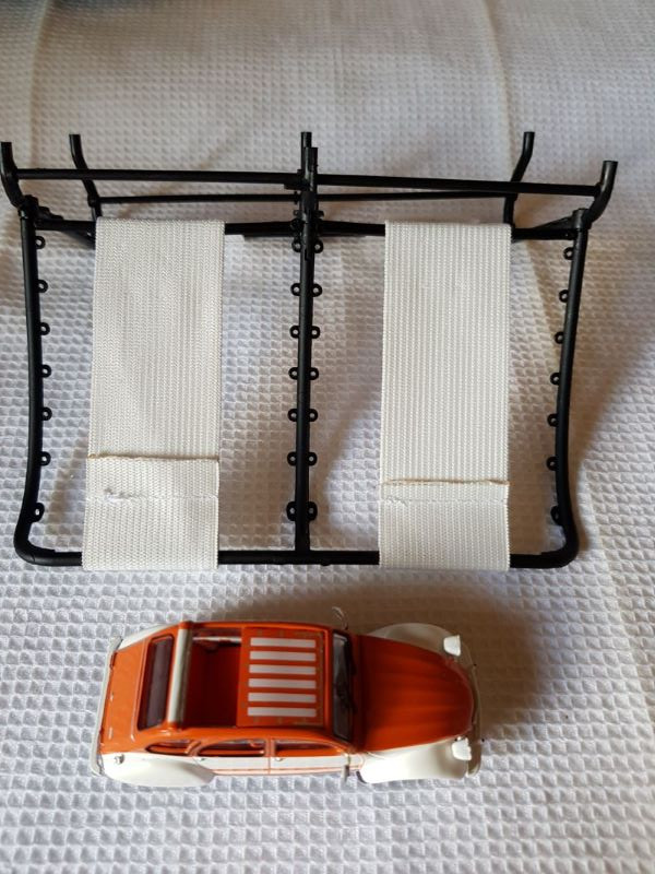

Le montage
Le montage terminé

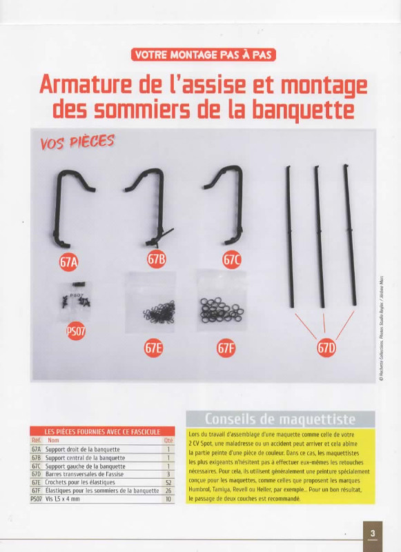

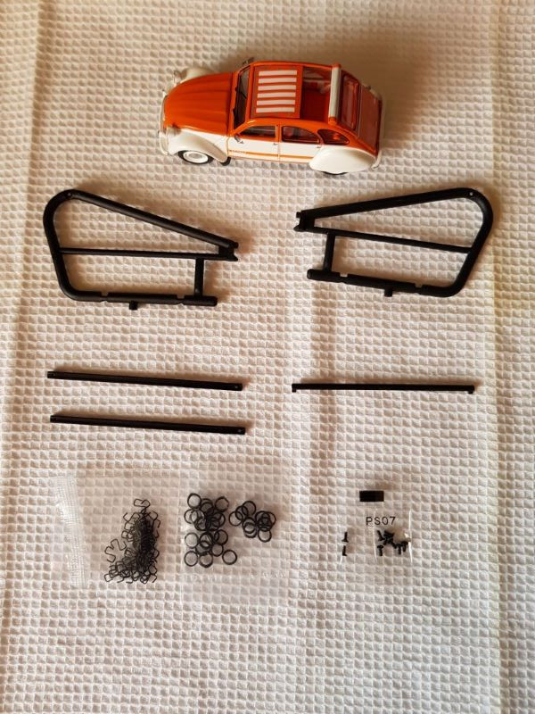

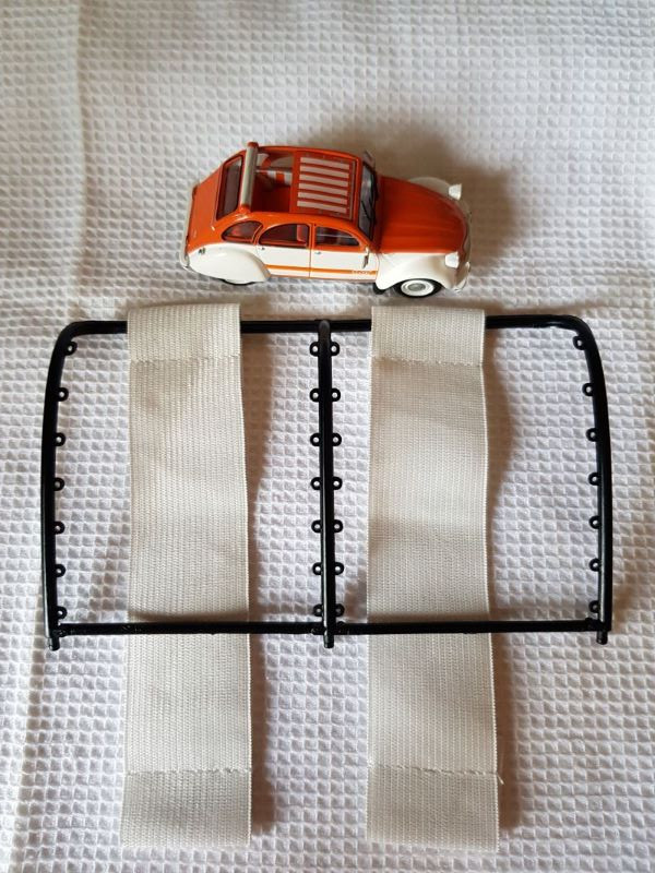

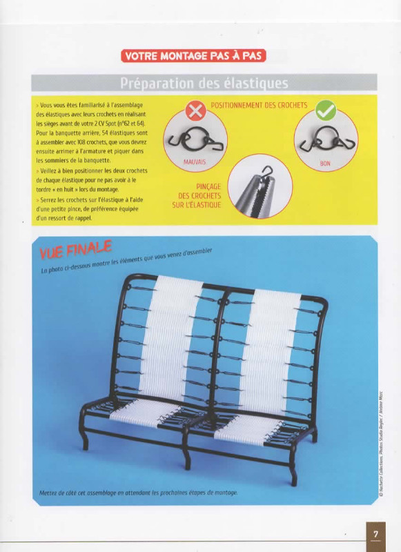

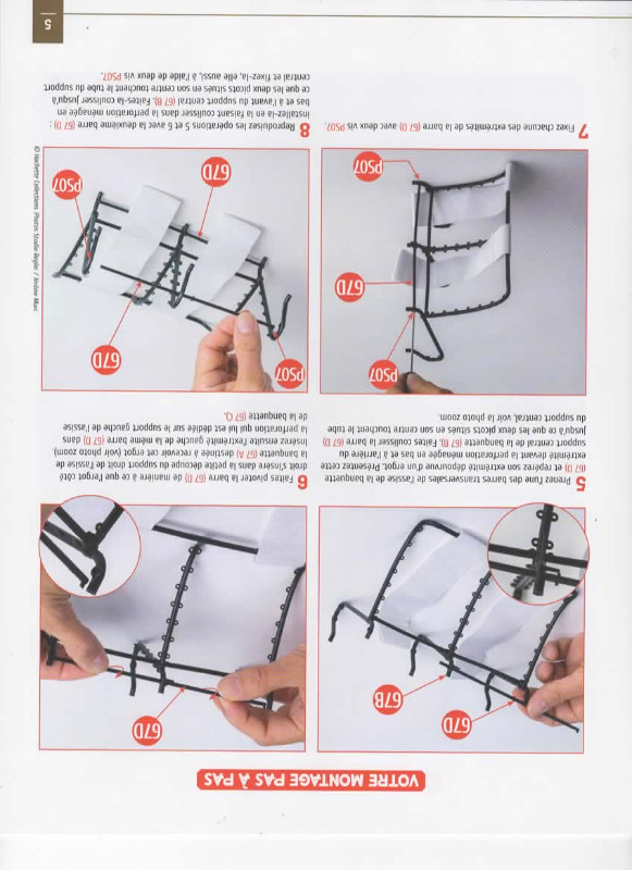

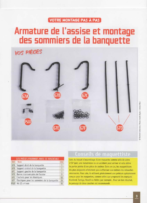

Fascicule n° 67
Armature et sommiers de la banquette arrière

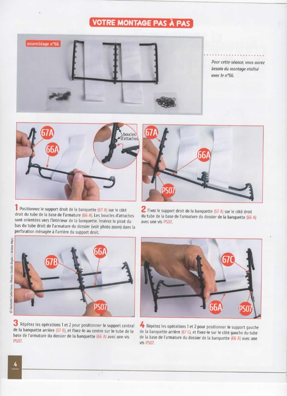

Dolly'Pran

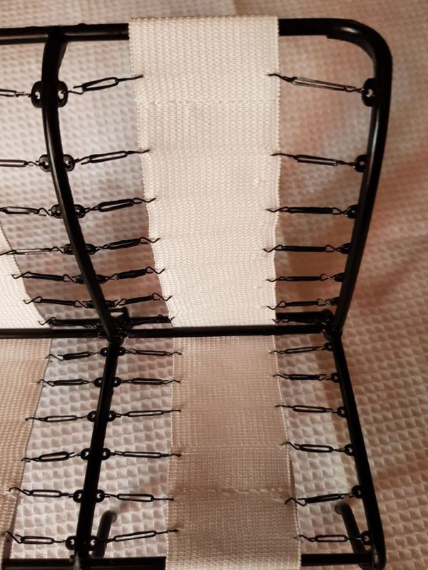

Messages : 301

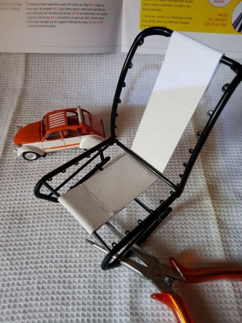

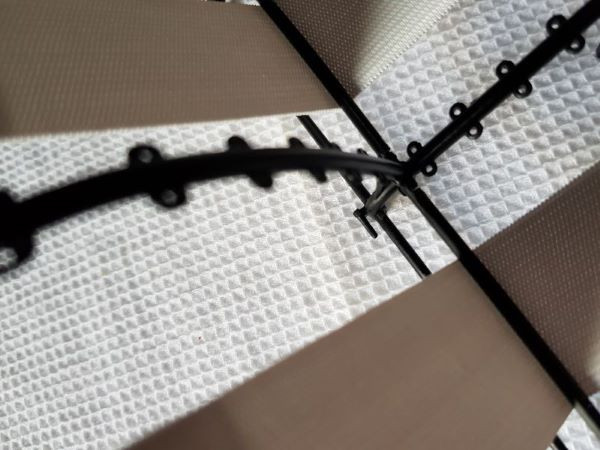

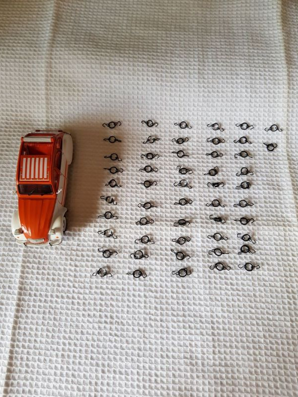

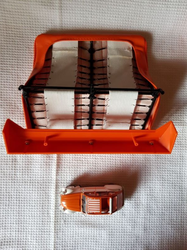

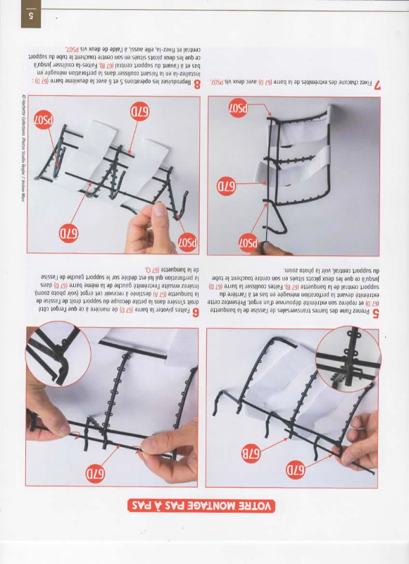

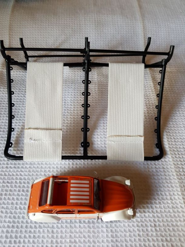

Le ou plutôt les montages
ouh que çà fait mal aux doigts au bout d'un moment à tordre ces petits crochets...
Vous remarquerez le détail de cette maquette : il y a même la poignée pour déverrouiller et enlever la banquette !
Dolly'Pran

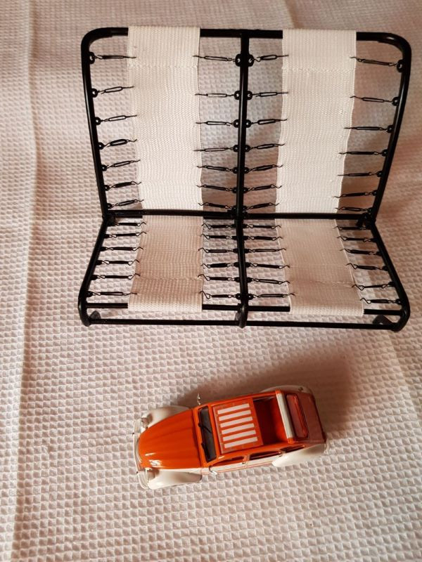

Messages : 301

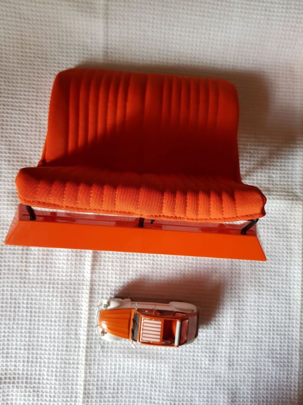

Le montage terminé
Ouf ! heureusement mes petits doigts vont pouvoir se reposer !

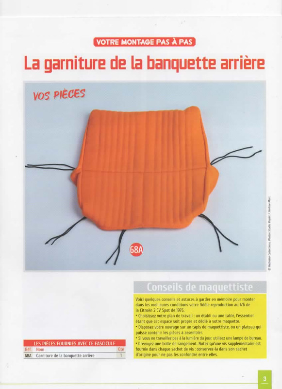

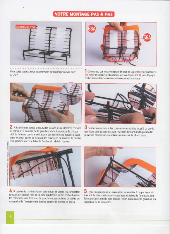

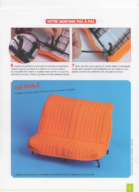

Fascicule n° 68
La garniture de la banquette arrière
Dolly'Pran
Messages : 301

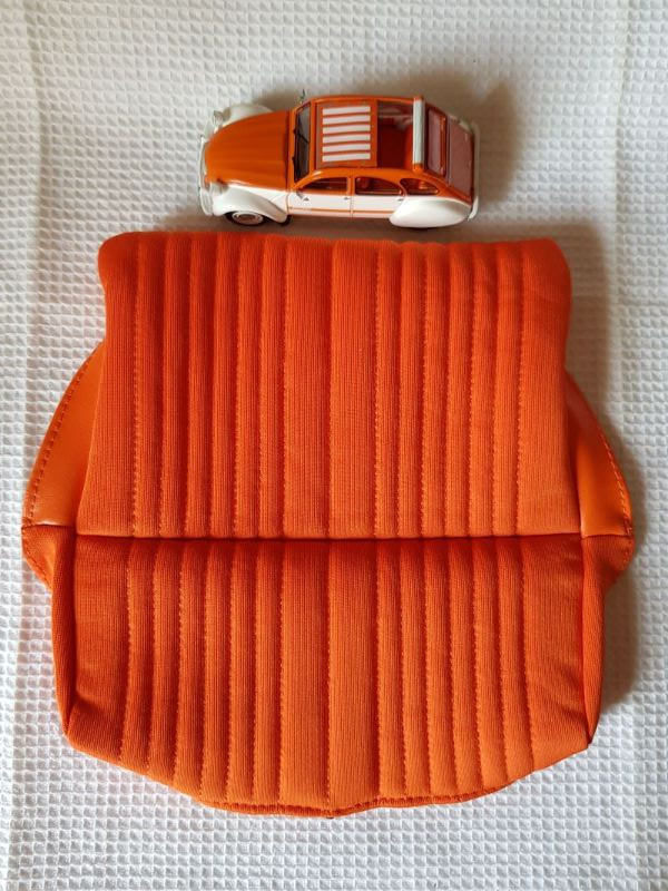

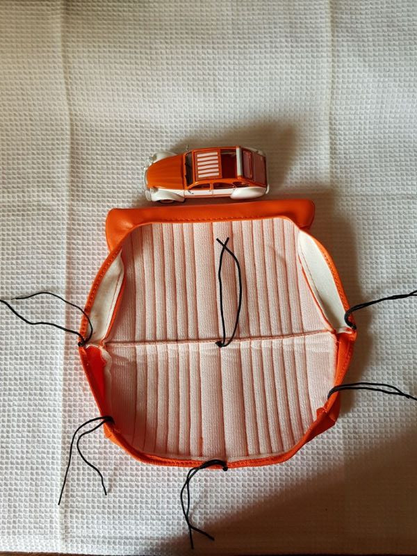

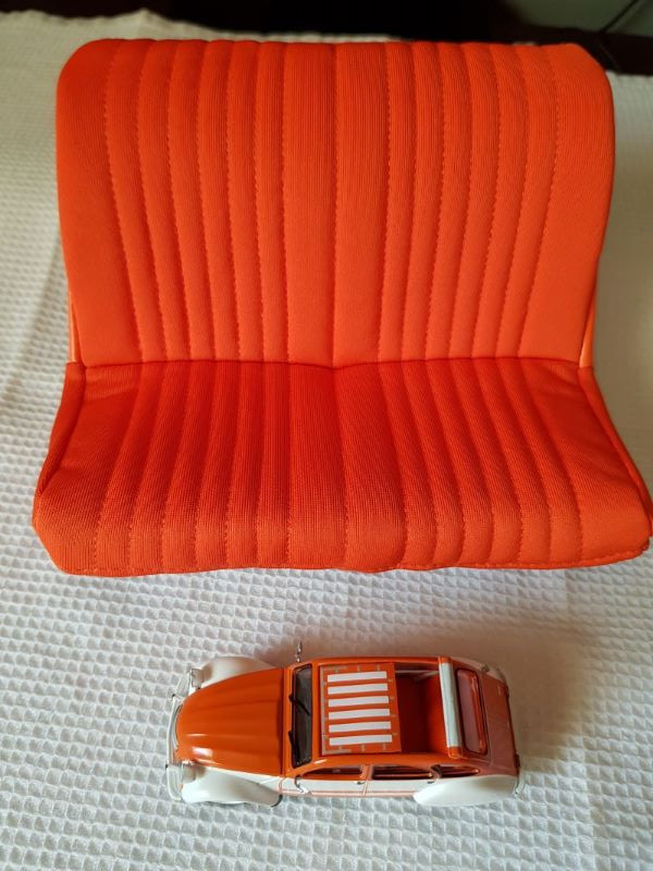

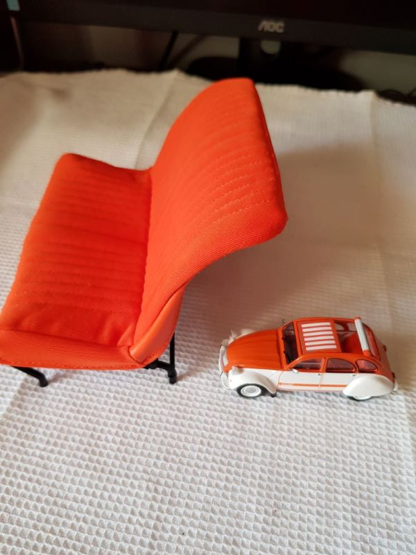

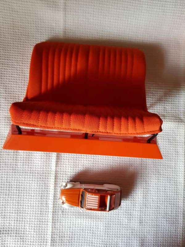

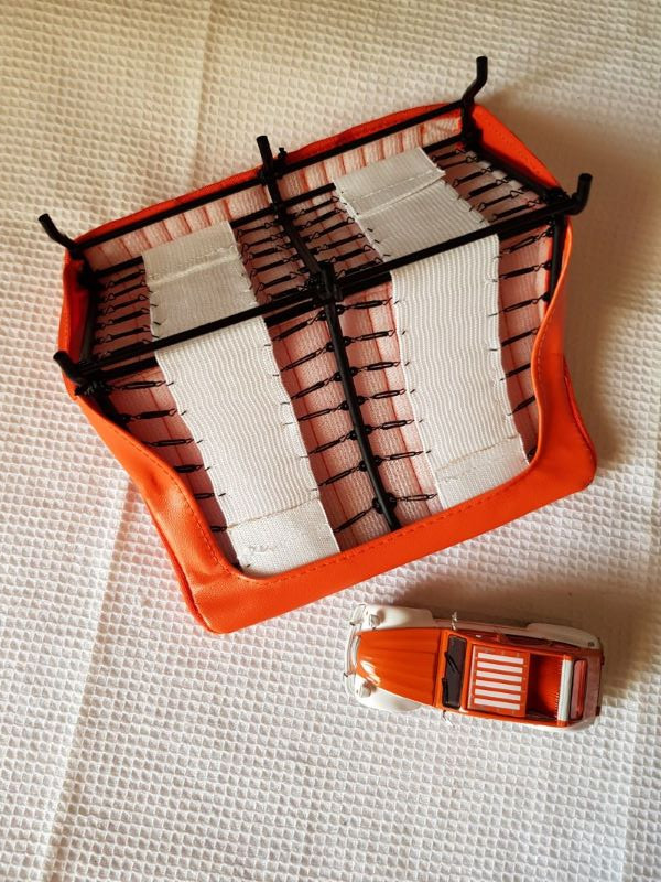

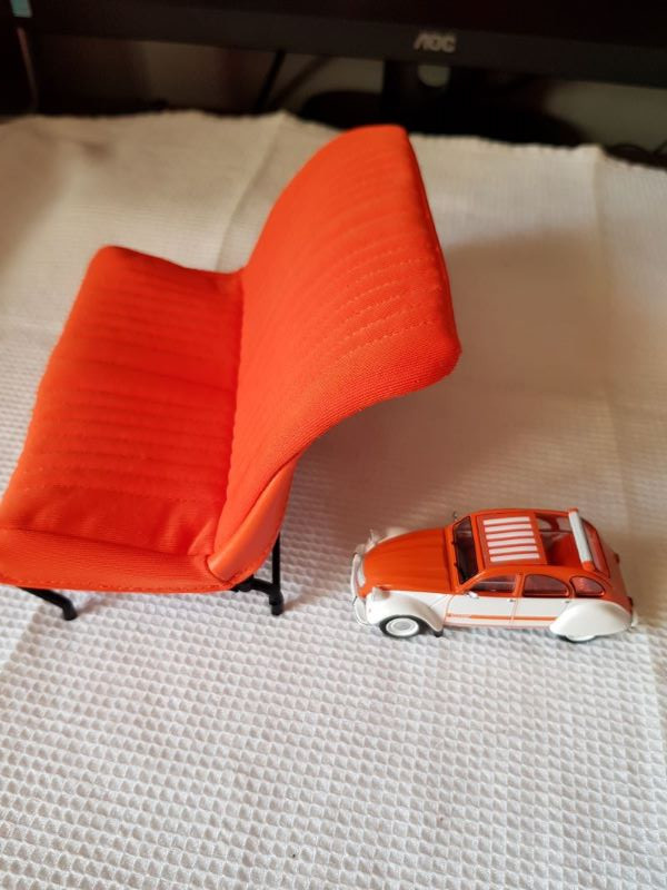

Le montage
Le montage terminé
çà donne envie de s’assoir dessus non ?

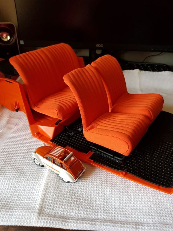

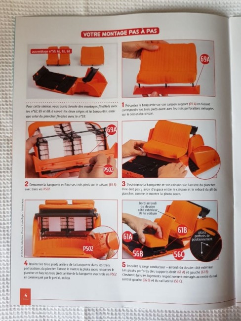

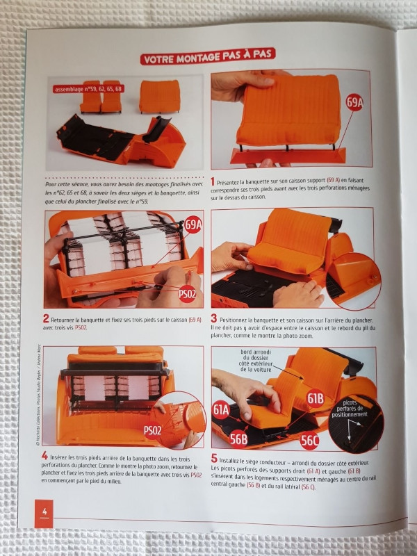

Fascicule n° 69
Installation de la banquette et des sièges avant
Dolly'Pran

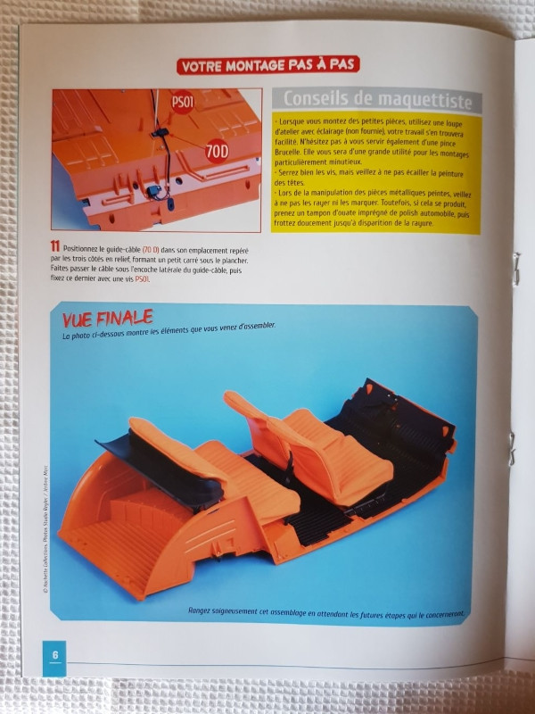

Messages : 301

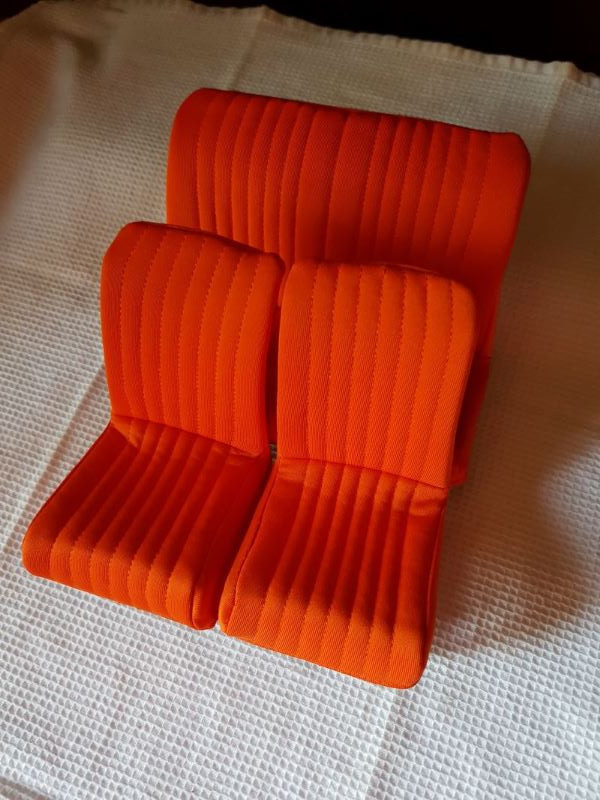

Le montage
Dolly'Pran
Messages : 301

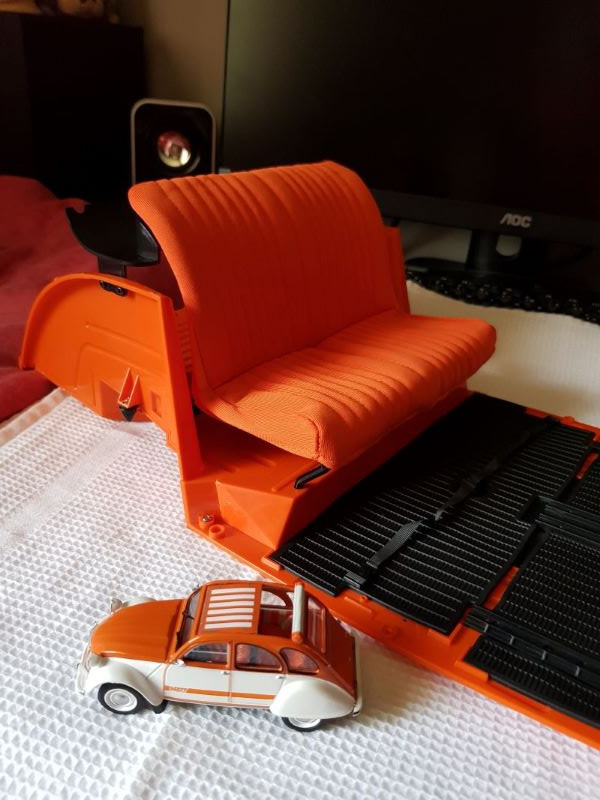

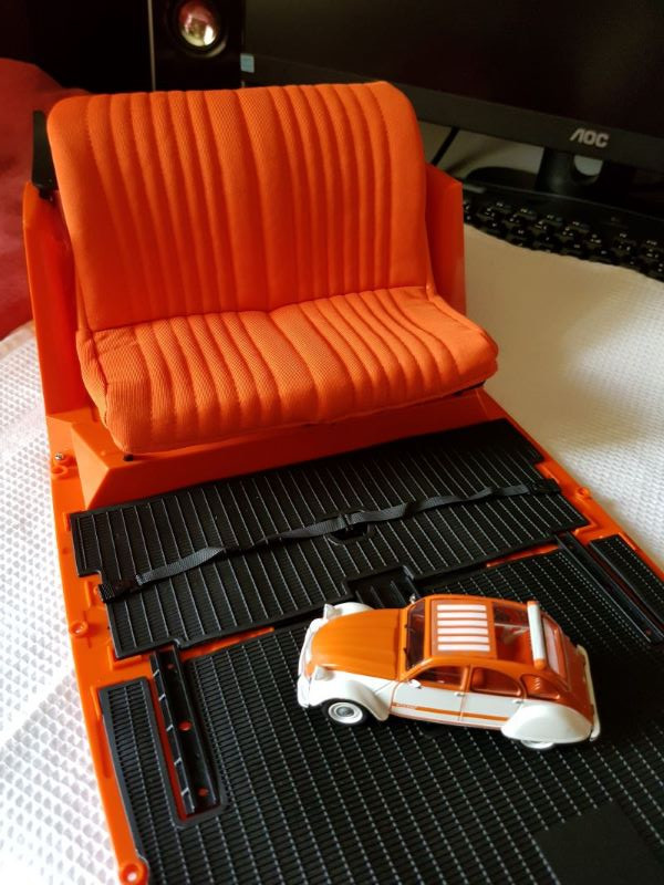

Le montage terminé

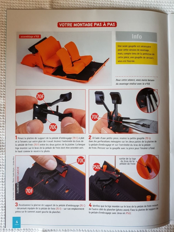

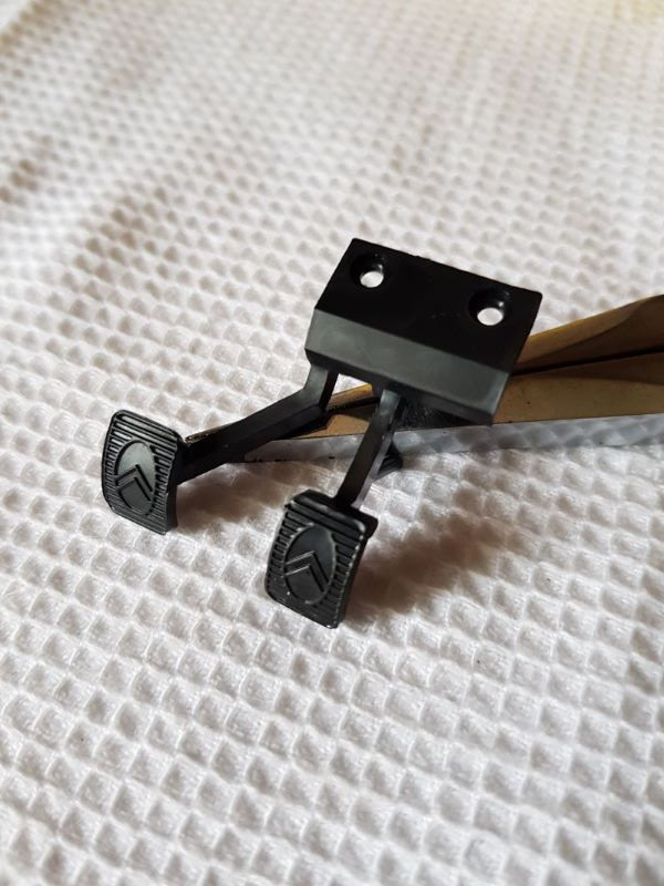

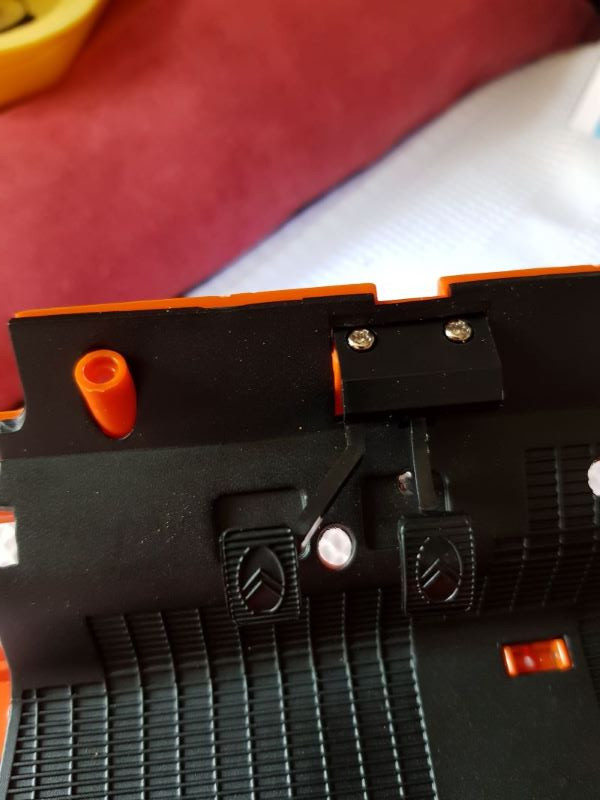

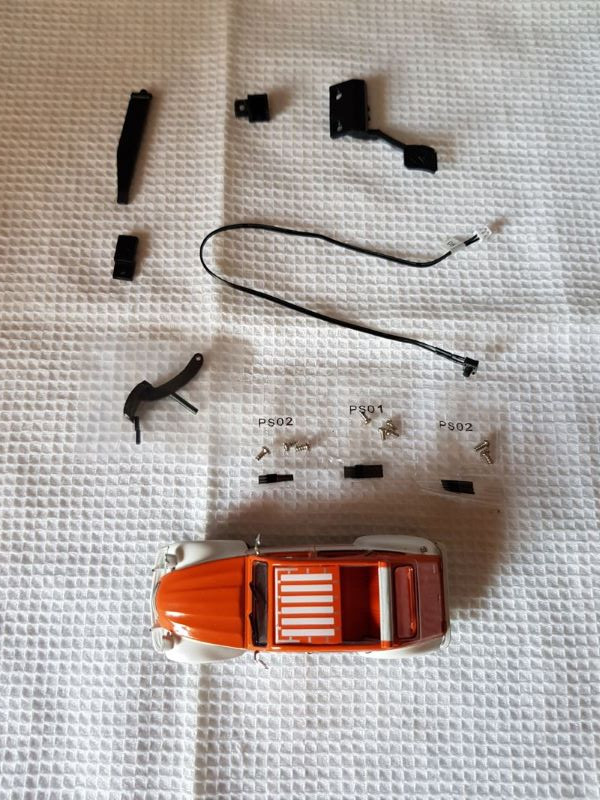

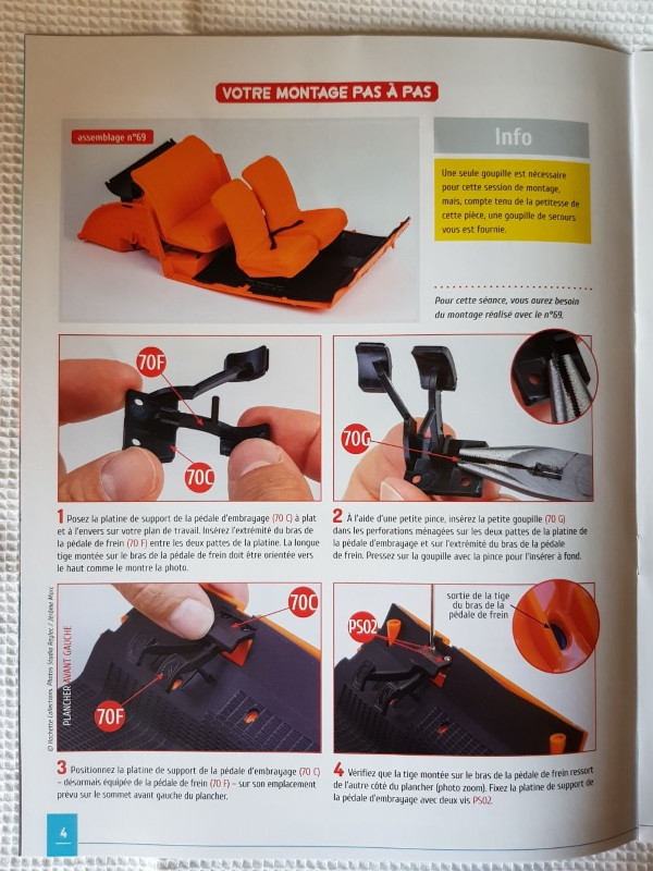

Fascicule n° 70
Montage des pédales
Dolly'Pran
Messages : 301

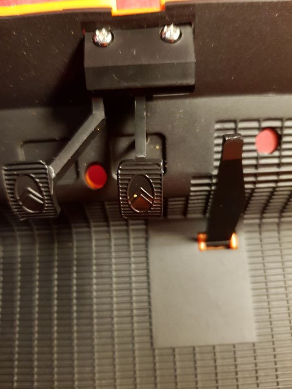

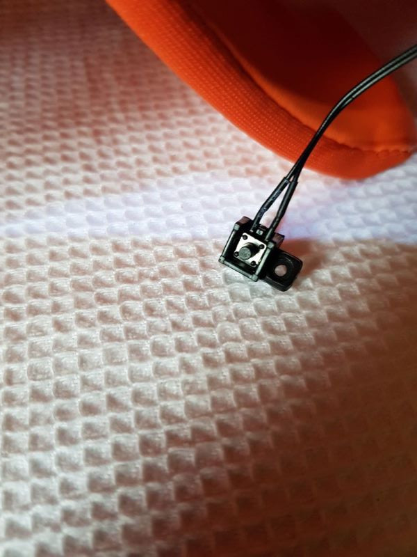

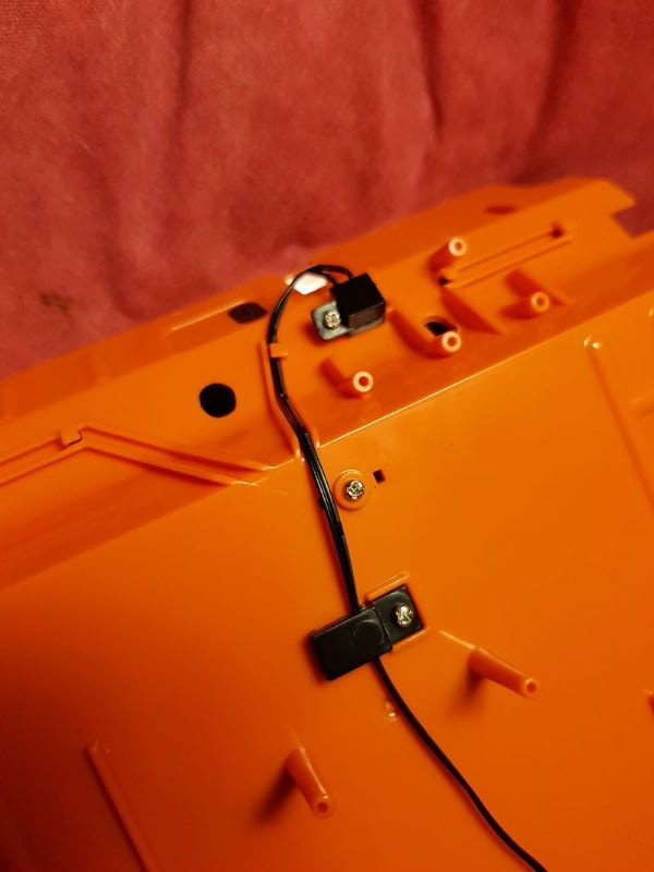

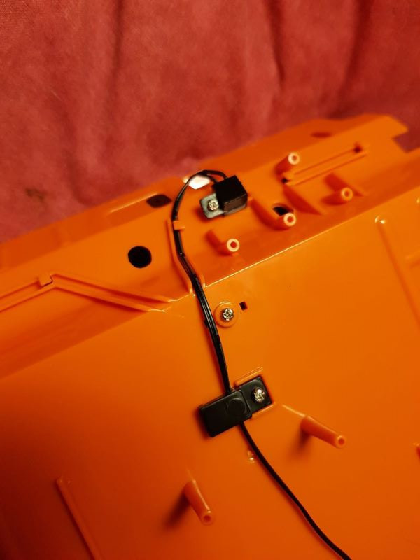

Le montage
Encore une fois, remarquez le détail des pédales en caoutchouc avec les chevrons !

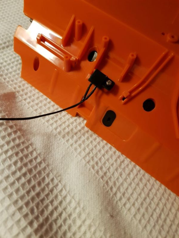

Le câblage et le contacteur qui allumera les feux stop lorsqu'on appuiera sur la pédale de frein

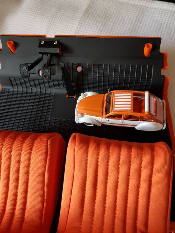

Le montage terminé
Terminé pour aujourd'hui !
