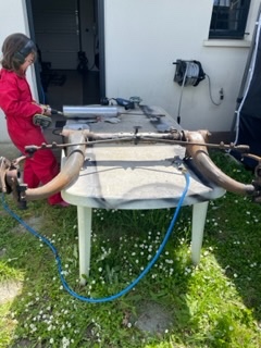

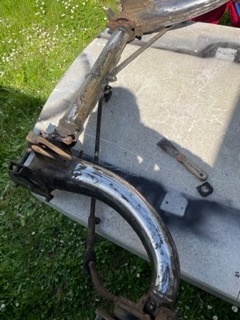

On poursuit avec l’essieu avant.
Netoyage / ponçage / brosse métallique etc.
puis frameto.
On peindra tout d’un coup.
Messages : 774
Re: Restauration de la 2cv de Pyl
Travail fastidieux mais indispensable !
Le résultat final sera très bien 👍

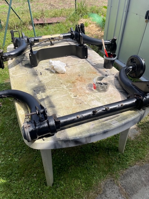

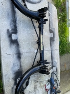

Bonjour.
Ça fait longtemps mais Rome ne s’est pas fait en un jour.

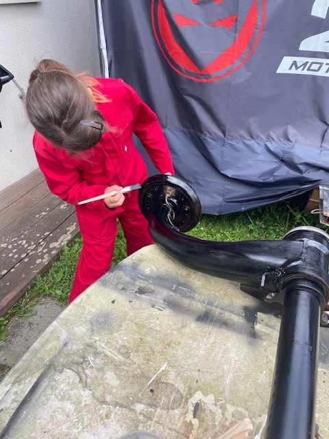

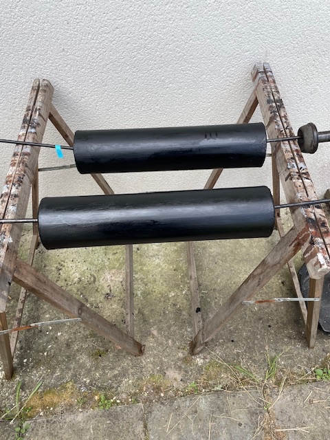

On a peint à l’époxi les essieux pot de protection de réservoir.
Les attaches sont au décapage et ensuite le remontage pourra débuter.
Et je vais m’attaquer au cadre pour changer le plancher.
Un peu d’appréhension mais faut que je me lance.

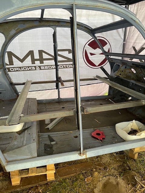

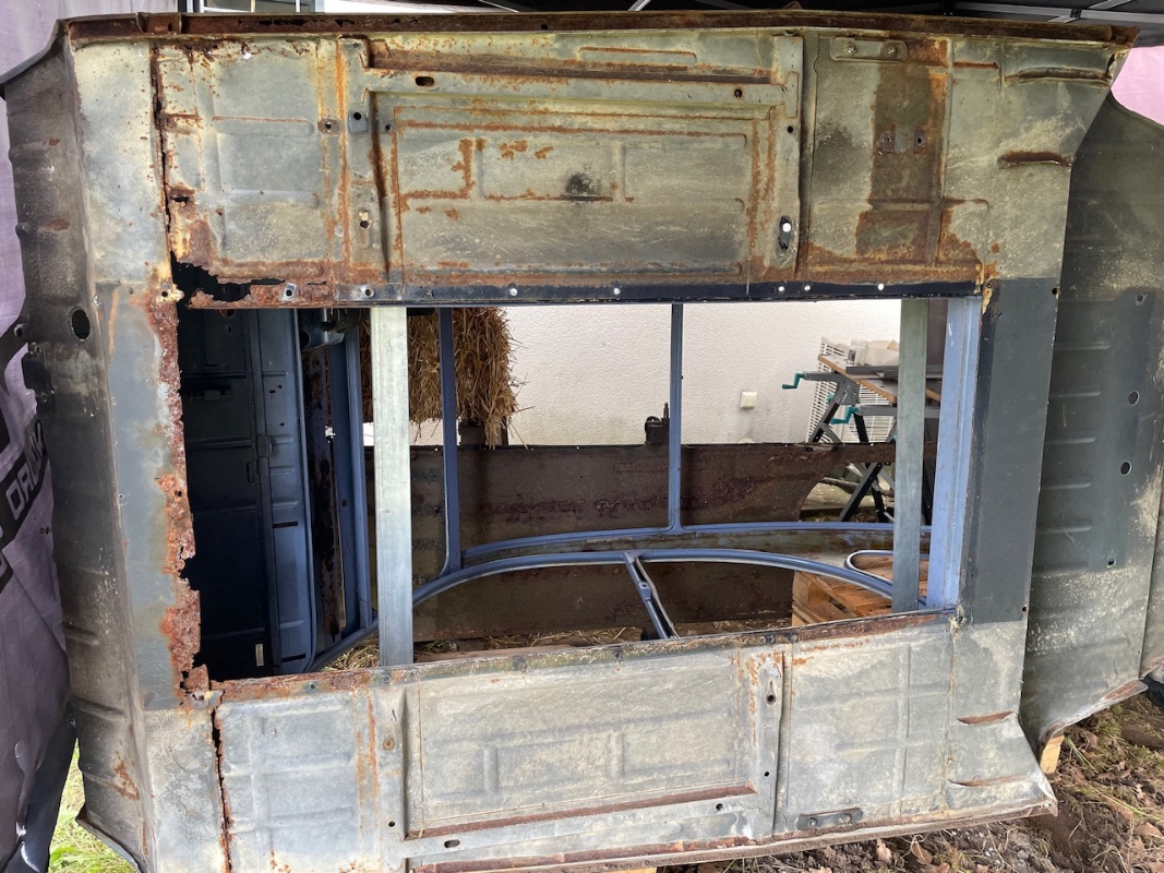

Aujourd’hui création et soudure du cadre pour garder les alignements avant de démonter les planchés et bas de caisse gauche.
cirev13
Messages : 502
Ma deuche : 2cv charleston
Message par cirev13 »
Bonsoir
C'est ce qui s'appelle se préparer à entrer dans le vif du sujet, il n'y a rien de bien compliqué tu verras.
Bon courage pour la suite.

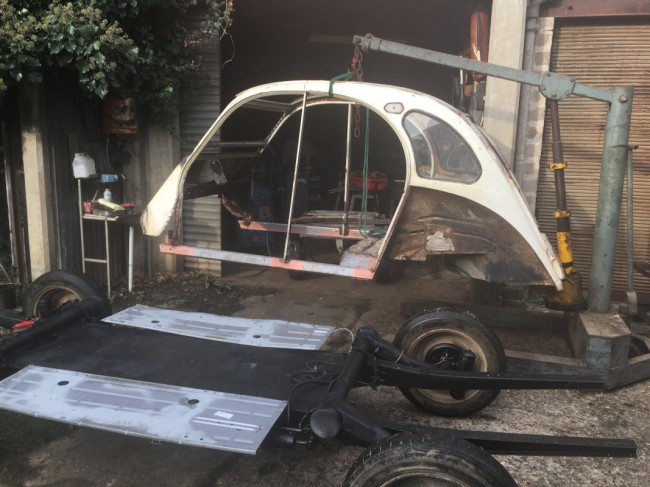

En voyant que tu a parfaitement cintré ta caisse pour que rien ne bouge, je me permet de te donner un tuyau, enfin peut être que tu vas faire comme ça :
Avant de souder les planchers ou du moins le côté qu'il reste à souder, il te faudrait poser la caisse sur le châssis avec l'intention de contrôler que chaque trou correspond aux écrous noyés du châssis; @JPA_47 t'en a déjà parlé au mois de mars et il a eu raison, c'est important.
ce qui fait que tu boulonnes modérément tes planchés (et sur la caisse ) sur le châssis, puis tu ajustes les corrections par rapport au traverses pour que tout soit collé de manière à commencer à pointer à l'arrière par exemple, et de finir en bloquant avec des pinces et voire des sangles à cliquet faisant le tour du châssis si besoin de tout ajuster avant de souder.
Ceci est une méthode pour n'avoir aucun décalage des planchers avec les rangées à boulonner, évitant ainsi d'agrandir ou de repercer les trous.
bon courage.

Pour le remontage, je pensais d'abord m'occuper du bas de caisse, puis bloquer les planchers, les visser, et enfin pointer.
Par contre, pour démonter, je ne sais pas trop par où commencer.
Comment avez-vous procédé ? Vous avez tout coupé à ras des soudures ? Puis vous avez essayé de séparer les deux tôles l’une de l’autre avec une pince ?
Merci d'avance !

Bravo @Pyl , tu commences ce travail sur les planchers avec application et méthode, ce que je n'ai pas su faire, mes soudures de renforts ont cassé tout de suite après...
C'est la raison pour laquelle j'avais positionné la caisse sur le châssis, afin d'être davantage assuré que tout se passerait bien lors de l'assemblage final...
J'ai quand même dû repercer un trou dans le plancher latéral, preuve que je n'avais pas entièrement suivi tous les fixations...
Donc, prudence et longueur de temps sont nécessaires !

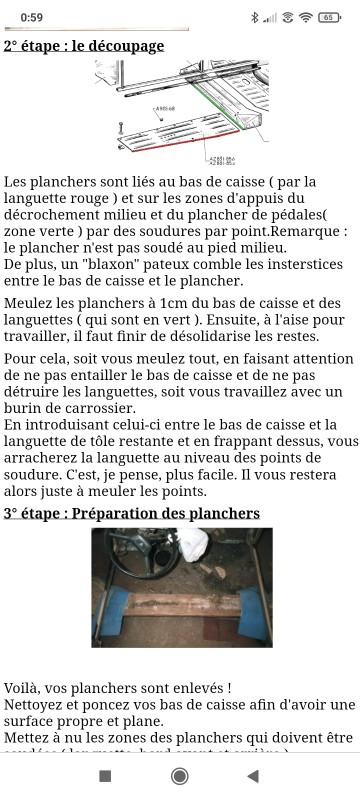

Merci pour vos conseils et encouragement.
J’arrive pas encore à visualiser comment je vais mis prendre mais ça va venir à force de chercher et de vous lire et de voir vos travaux.
Quand tu dis page 3 de Cirev. C’est quel document?
Je suis preneur. Ou je suis peut être passé à côté. Désolé.
Merci.

Bonsoir
C'est pt'être moi mais l'image est dans ton post du 18/03/24
cirev13 a écrit : 18 mars 2024, 22:55 Bonsoir
Les cornières ou les tubes pour certains, c'est pour pas que la caisse bouge mais si tu procèdes par moitié c'est aussi une solution.
Ne crois pas que tes planchers vont tomber juste en dépointant, il faut jouer du burin de carrossier entre les tôle il y a toujours un point que l'on a pas vu et le mastic, et c'est là que la pièce rectangulaire elle aussi tenue avec 4 ou 5 points peut être coupée par erreur. Il y a sur le forum des schémas avec les zones de pointage.
Oublies pas de déplier les tôles rabattues le long des lignes de pointage tablier/plancher pédales et plancher pédale/tôle d'auvent.
Bon courage

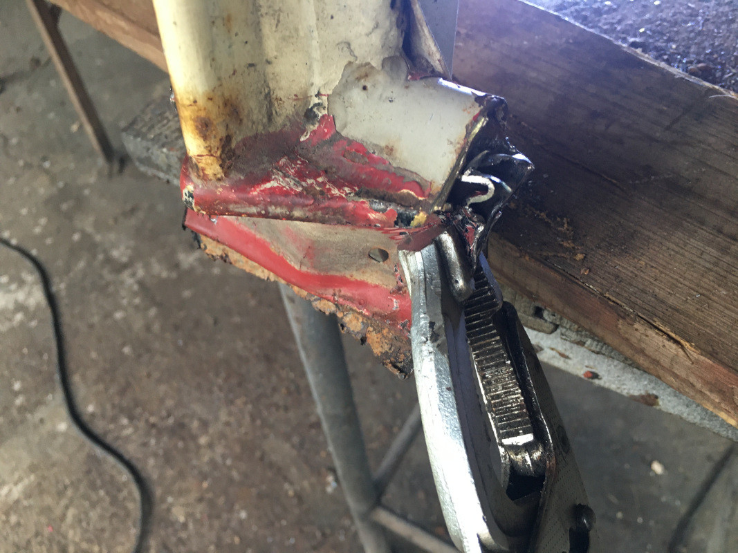

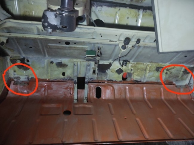

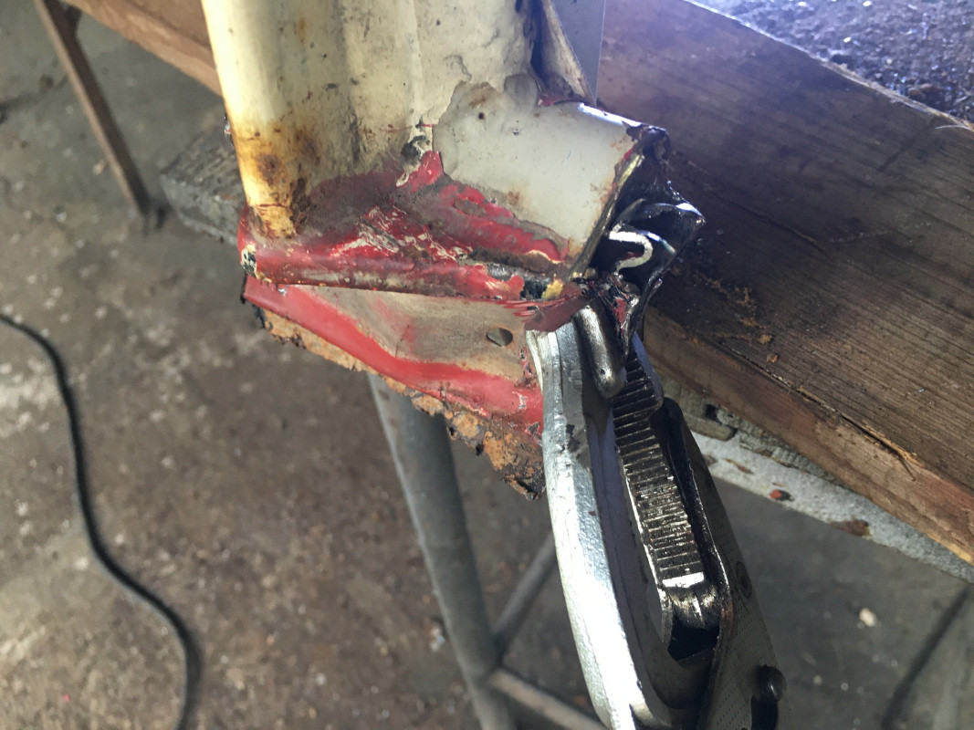

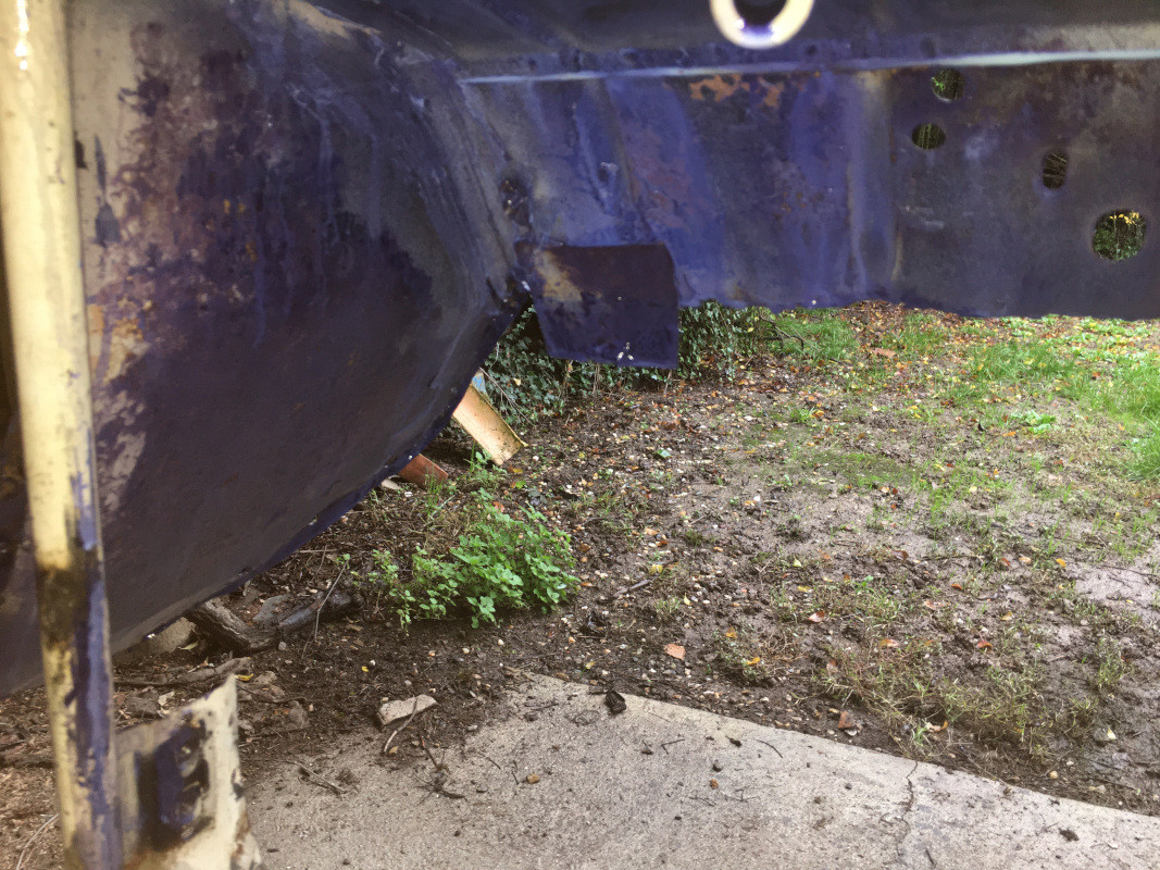

Les pattes à ne pas couper lors de la découpe du plancher pédales entourée en rouge.
Du côté extérieur donc opposé à ce dernier il faut déplier la tôle, j'essayerai de faire quelques photos si besoin.
Cdt

Vos photos m'aident bien, comme j'ai déjà dit je n'ai jamais fait ça et un peu peur.
Du coup j'ai besoin de visualiser pour pas me planter.
Vous avez dépointé par le haut? Et couper la taule restante pour souder sur le nouveau planché pédale?
Ou l'inverse? troué le nouveau planché?
Et il faut déplier le devant avant c'est ça? ou il y a les soudures?
Merci.
Messages : 1314
Si tu dépointes vers le haut et c'est plus simple car les points sont plus visibles.tu auras des trous sur la tôle replier du tablier et tu soudera avec le mig par les trous sur la tôle neuve du pédales, les trous seront donc bouchés et puis meulé pour harmoniser la surface.
Tu devras aussi déplier ( la partie de tôle a 90° à côté des soudures ) les tôles des joues cette en dessous du tablier qui descendent jusqu'au longeron.
Je vois pour faire une photo, sur une vieille caisse.

Déplier les tôles pour pouvoir extraire plus facilement les morceaux de tôle après la découpe à la disqueuse.
Pour les planchers latéraux tu dépointes que si tu conserves les longerons, en général, ils sont bouffées à l'intérieur par la rouille.
Si les longerons sont conservées : oui dépointer.
Cdt

J’ai un longeron sur les deux à changer.
Et du coup vous replier la taule après je suppose?
