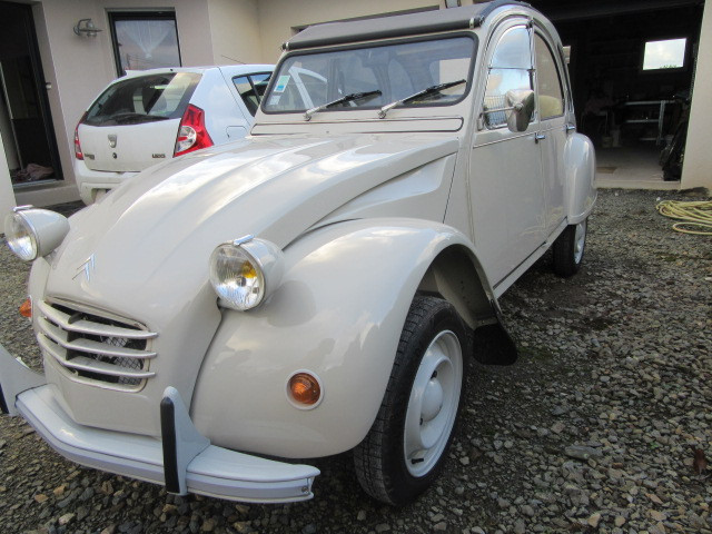

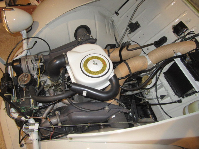

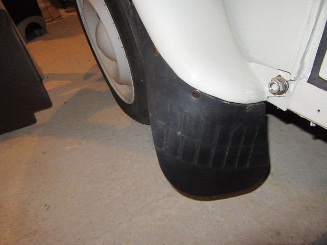

Des nouvelles... et des bonnes: Carrosserie remontée, bavettes fixées ( à l'ancienne avec rivets a frapper), ça donne ça:
Moteur a peu près réglé, dernier réglage a gauche à droite et vendredi dernier, direction le contrôle technique...
:drapeaublanc: :pouce: :clap: :tchin:
C'est dans la poche! j'étais pourtant un peu inquiet car il ne m'a pas été possible de l'essayer sur route avant...
J'ai une seule ligne écrite sur le CT, sans contre visite: "ripage excessif"
J'avais fais le parallélisme à l'ancienne, avec une corde qui fait le tour de la voiture au niveau de l'axe des roues...
Je l'ai refait aujourd'hui au club avec une autre technique, ça devrait être mieux!
En tout cas, quel plaisir!!! J'ai commencé ce projet il y a 7 ans 1/2, je n'y connaissais rien du tout et je viens de faire ces derniers jours mes 100 premiers km..le pied :clap: :clap:
Bon tous n'est pas parfait, il y a des petits défauts ici et là...mais le résultat me satisfait amplement,
Et une partie de la réussite de ce projet vous revient, donc ... :merci: A TOUS!!! outre les nombreuses questions que j'ai posées et auxquelles vous avez répondu, j'ai trouvé une quantité incroyable d'informations sur le forum, en parcourant les anciens posts. Une mine d'or :pouce:
Bon, tous n'est pas terminé et je vais revenir rapidement vers vous pour quelques questions supplémentaires :siffle:

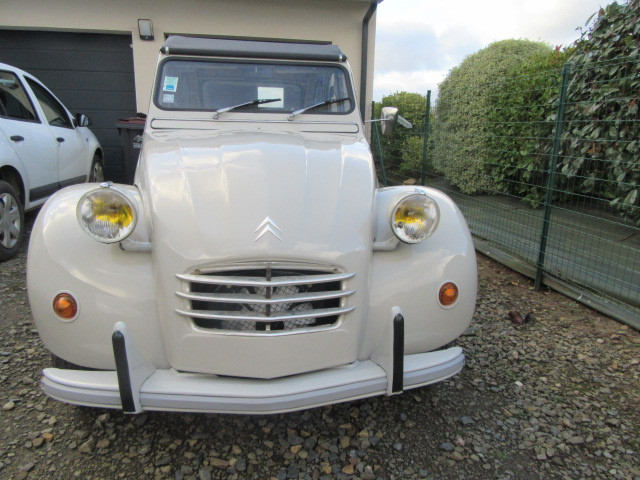

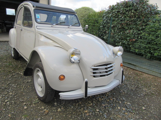

Un peu moins présent sur le forum ces derniers temps, voici 2 petites photos du mois dernier, prises en Finistère nord (suffit de regarder le ciel hein!!!)
Je viens de faire 1200 km depuis sa re mise en route. Il me semble qu'un entretien s'impose après cette période de rodage: vidange, contrôle de quelques serrages il me semble...à vérifier
Elle tourne bien! excepté la reprise à l'arrêt (pas eu le courage de démonter/retourner le carbu, comme conseiller dans un autre post).
