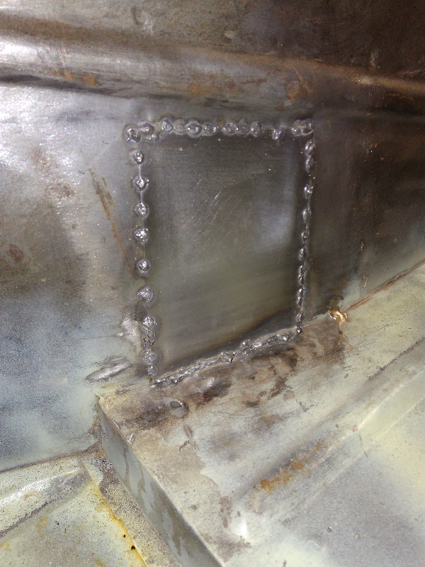

Pour souder des tôles "jointives" la technique est expliquée dans le dernier 2cvXpert en faisant une "marche" sur une des tôles avec une pince à soyer.
Sinon c'est quoi ton MIG sans gaz ? Je regarde pour m'en acheter un et je vois que tu fais du pas vilain boulot avec le tien ! Tu utilises du fil fourré de 9 ou de 8 ?

webvince a écrit :Pour souder des tôles "jointives" la technique est expliquée dans le dernier 2cvXpert en faisant une "marche" sur une des tôles avec une pince à soyer.
Ah merci pour le 2cv Expert je n'avais pas vu l'article.
Enfin je ne suis pas si mécontentement du résultat même si ce n'est pas super (c'est pas encore meulé)en tout cas ça tient ! Mais c'est vrai que l'endroit n'est pas des plus accessible ici.
Pour le poste, vraiment super qualité prix. C'est un Stanley à 199€ je leur fais de la pub parce que pour le prix je ne m'attendais pas à des soudures comme ça.
Le fil fourré est du 9, disponible à 20/25 euros les 10 mètres il me semble.

C'est vrai qu'un bon poste donne une précision et une qualité de soudure supérieure, mais c'est vrai aussi que ne faisant pas des soudures tous les jours, celui là me convient très bien.

Bah ! Du moment que t'arrives à faire des soudures résistantes sans passer à travers la tôle une fois sur 2...
Un bon coup de meuleuse et on voit plus la différence avec un MIG à 1000€ ! :wink:

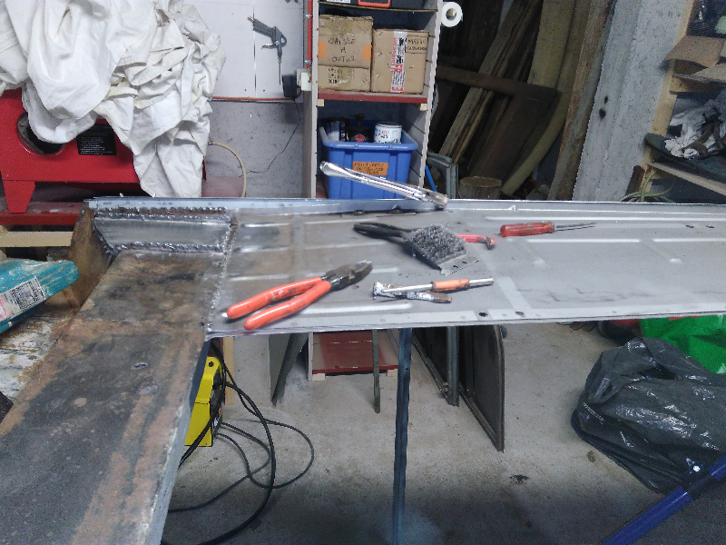

Les soudures se terminent, il ne reste que les bas de caisse et le fond de coffre à finir de souder. Pour le moment, formation à partir d'une tôle du support de catadioptre, seul élément arrière visible avec l'éclairage de plaque !!!
Et en attendant qu'un ami vienne me donner des conseils pour le positionnement des bas de caisse, j'anticipe la réfection du moteur avec le nettoyage intégral du carburateur 22 ZACI.

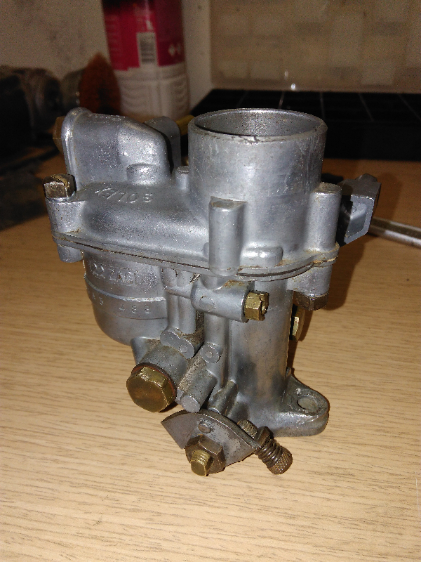

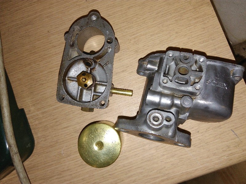

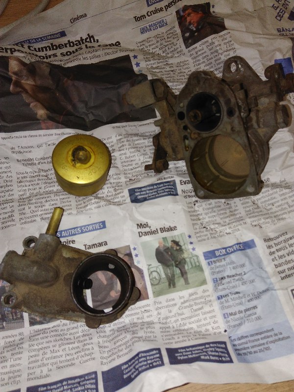

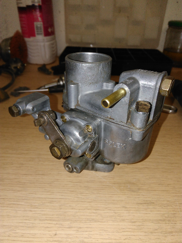

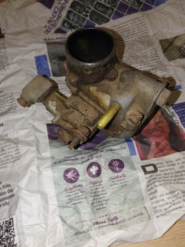

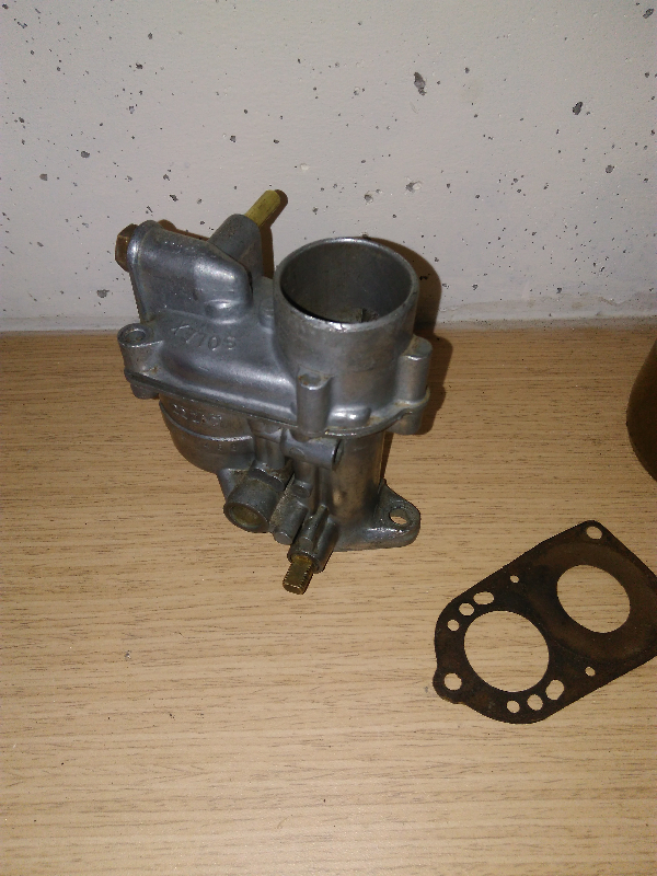

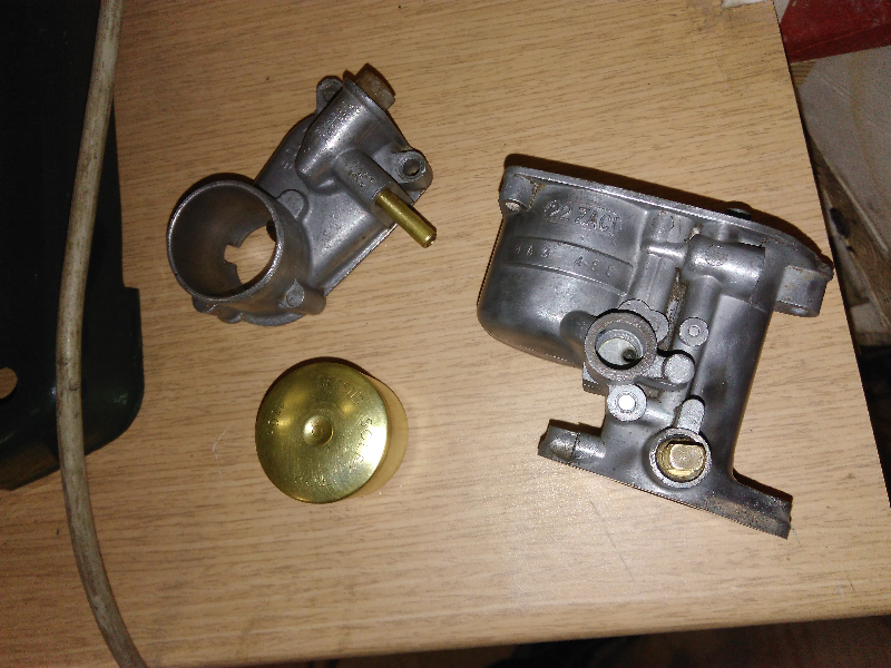

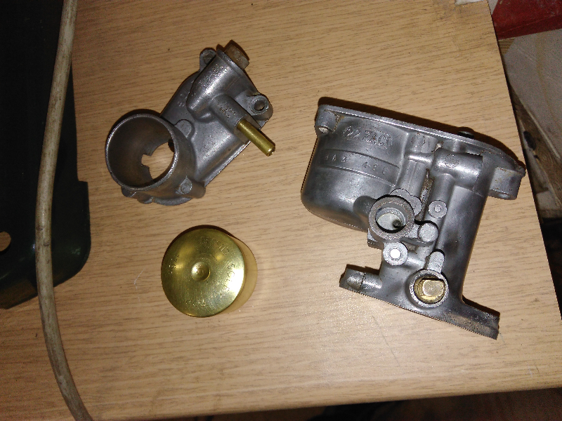

La suite de la réfection du carburateur. Démontage intégral, nettoyage à l'essence puis décapage au bicarbonate de soude. Tout n'est pas encore terminé.
Messages : 17422
Re: Restauration 2CV type A (février 52)
Math 2cv a écrit ::salut:
IL a quand même plus fière allure ... :wink:

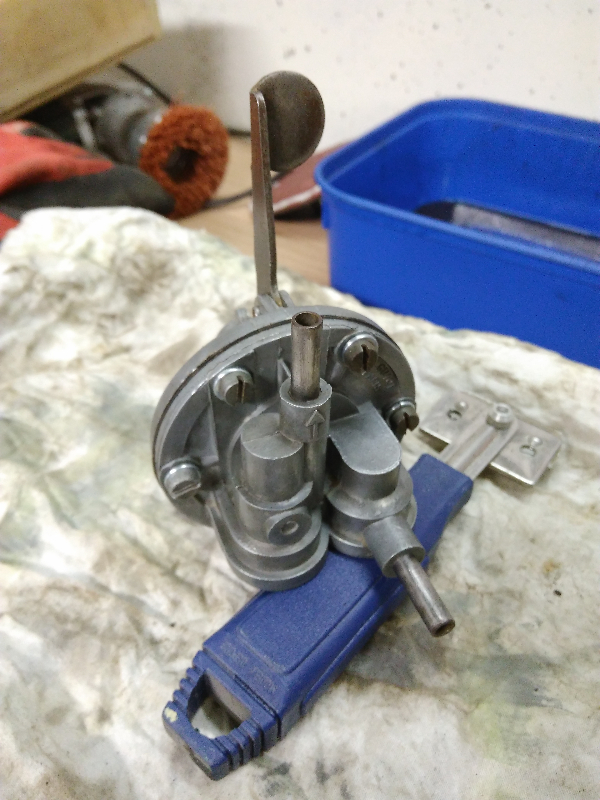

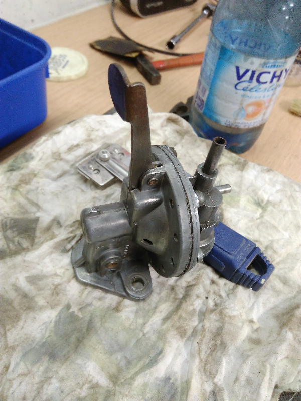

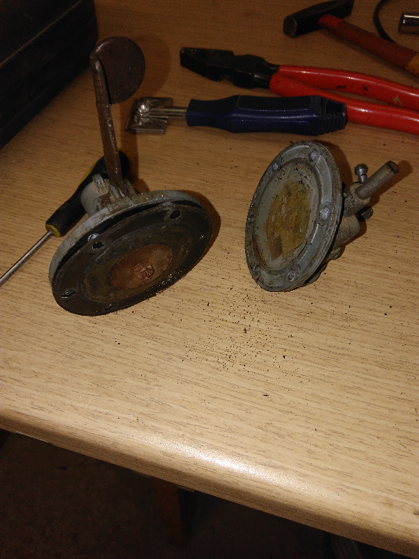

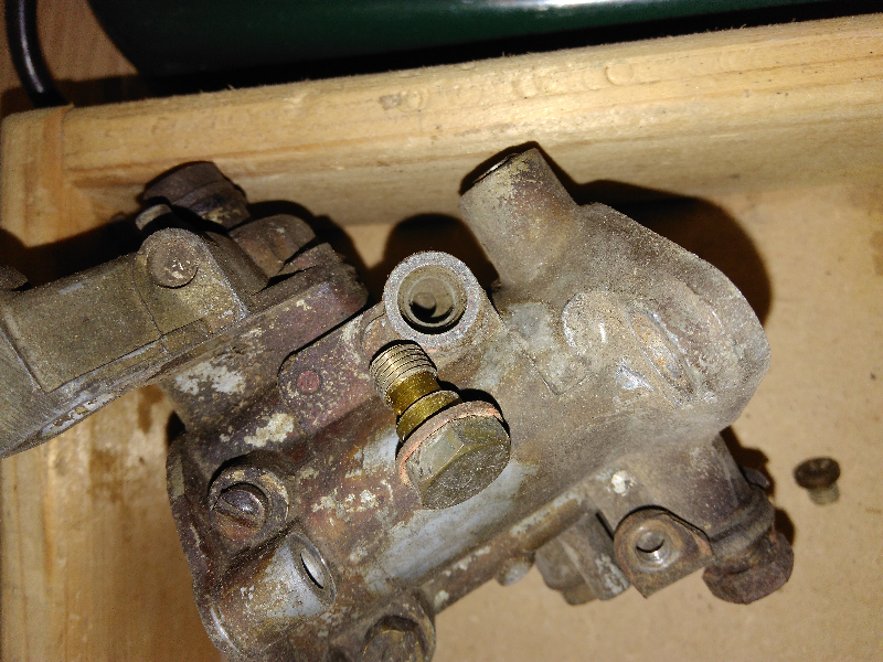

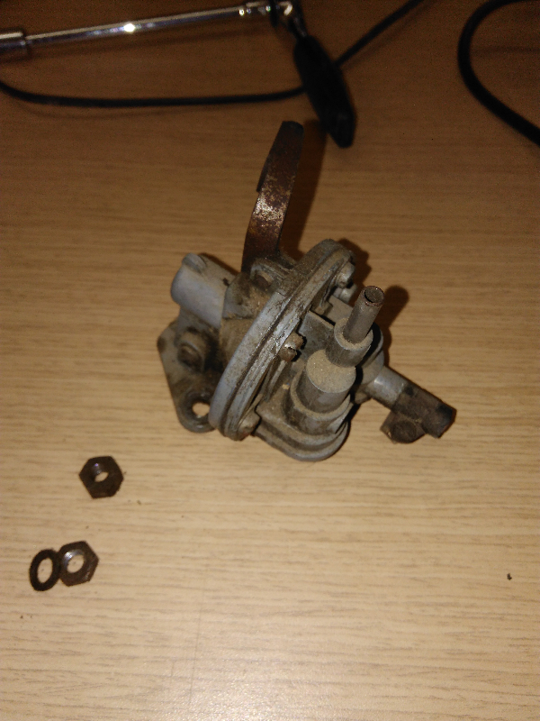

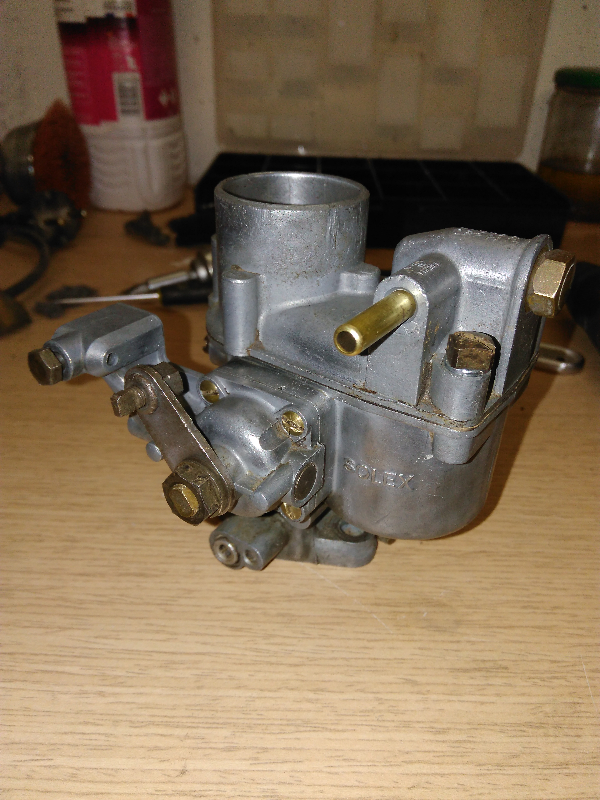

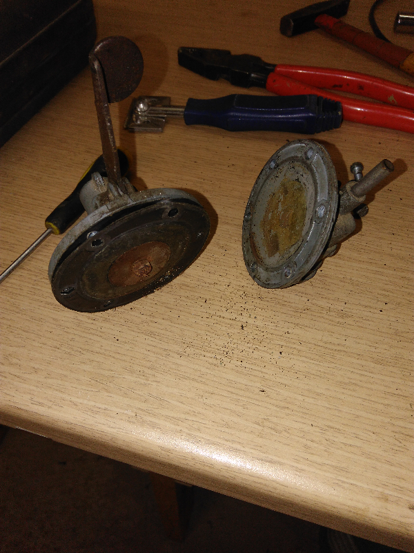

Entre deux révisions, je poste des photos du remontage du carbu et de la réfection complète de la pompe à essence.

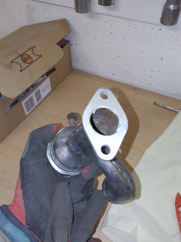

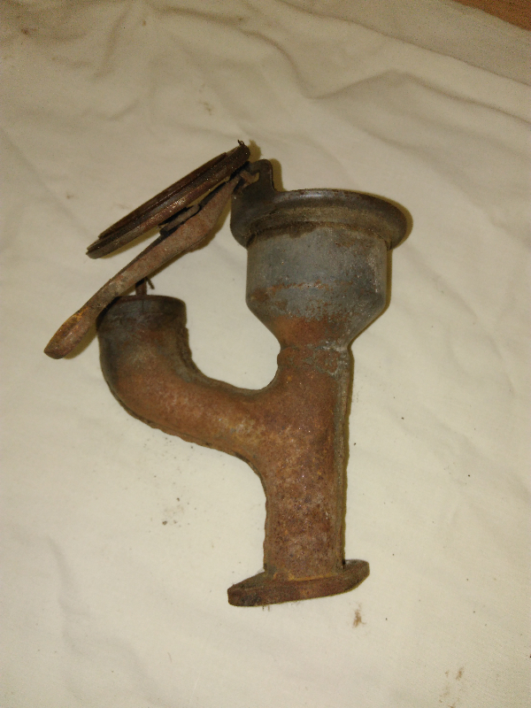

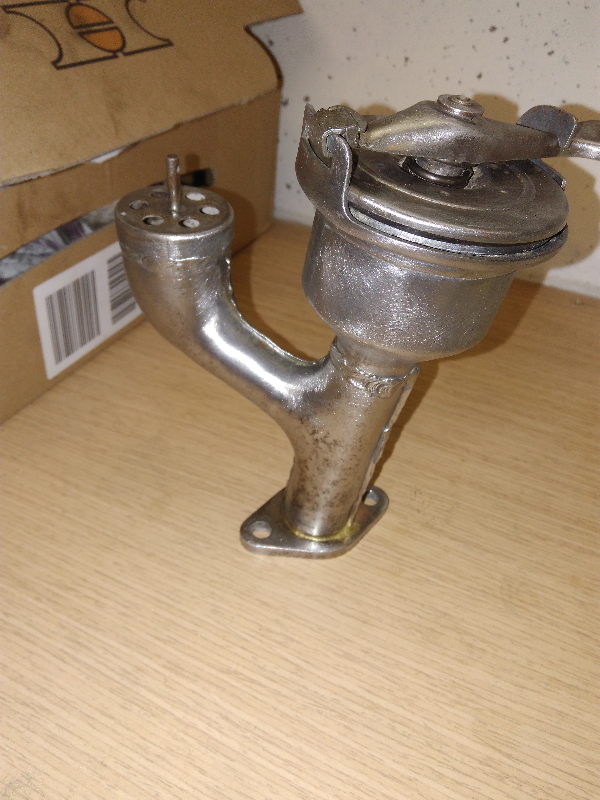

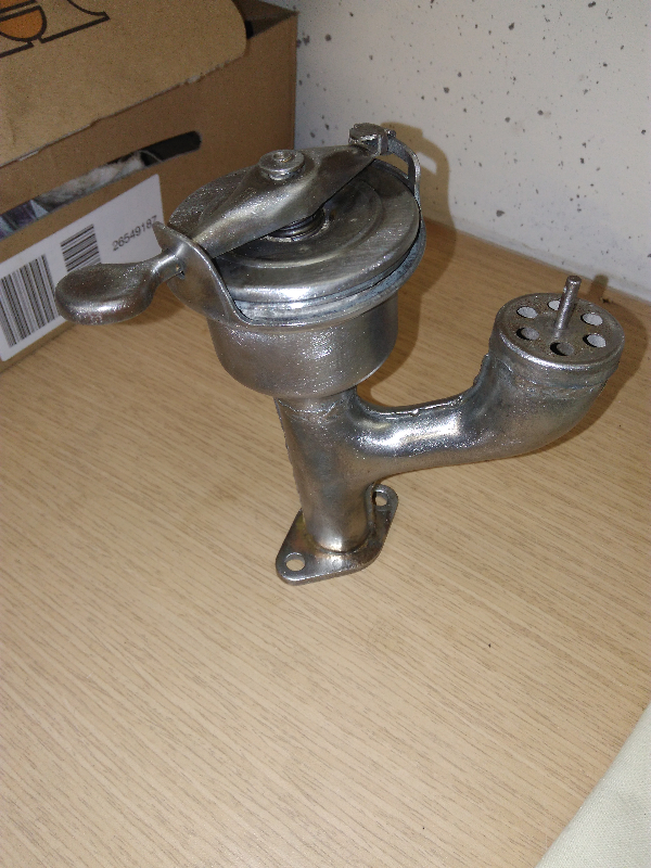

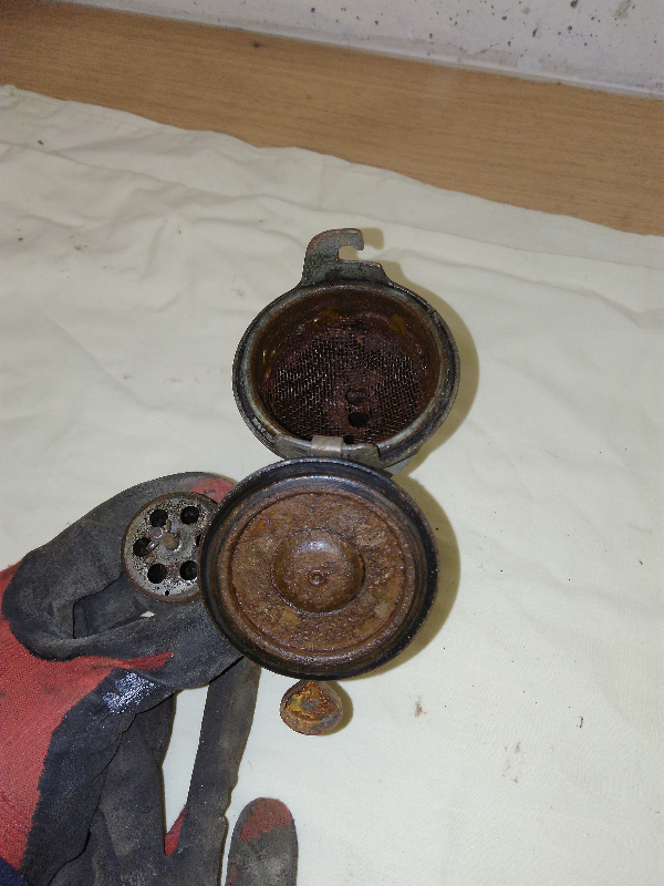

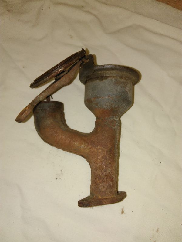

La suite des travaux avec la réfection du reniflard (reste à ressouder un grillage à l'intérieur pour le filtrage de l'huile , l'ancien était troué)., Puis soudures des extrémités des pots de suspension enfin réalisées (depuis le temps que je devais le faire). En prime nettoyage et peinture du radiateur d'huile, encore une fois spécifique aux types A avec son système de fixation supérieur.
Messages : 17422
:clap: :clap:
Beau boulot :clap:
Apparemment tu as un reniflard à clapet avec rondelle en caoutchouc ; c'est bien (bien que ce ne soit pas exactement le bon modèle pour une 2 CV de février 1952 !) Mais ces reniflards ne fonctionnent pas toujours très bien et même les puristes acceptent que soit monté un reniflard à hanche en caoutchouc dit bec de canard, pour protéger le moteur.
Il faudra que tu vérifies la dépression et si ce n'est pas bon, ne pas hésiter à mettre un reniflard d'AZ.
Le bon modèle de reniflard avec les tubes soudés.
Reniflard type A.jpg (113.29 Kio) Vu 11989 fois

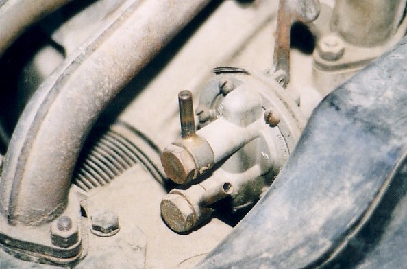

Par ailleurs j'ai regardé les photos de la pompe à essence. Je pense que tu sais que ce n'est pas le bon modèle de pompe, il te faudrait une pompe à raccords banjo.
pompe à essence_A_1.jpg (62.15 Kio) Vu 11989 fois

Merci Bob pour ces infos.
Pour le reniflard, je savais qu'il a été changé à l'époque contre un plus récent.

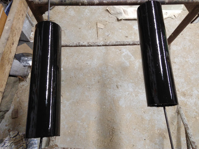

En revanche pour la pompe je ne savais pas. Je vais garder celle ci qui fonctionne et j'essaierai d'en retrouver une de 52 plus tard (ce qui ne doit pas être simple pour ce modèle à raccords banjo j'imagine !)

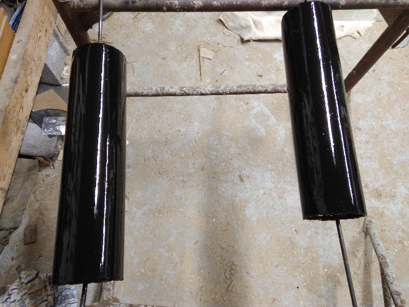

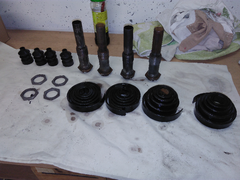

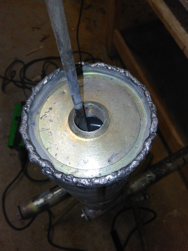

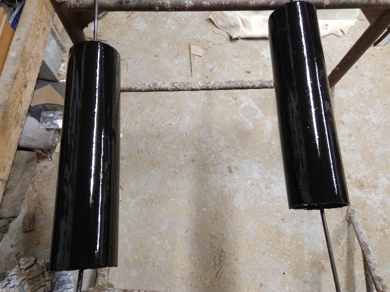

Bref, en attendant, la peinture des pots de suspension (1ere couche) a été passée. Tout est prêt pour le remontage. À suivre...
La pompe à raccords banjo se trouve (pas facilement) en bourse. Mais il faut éviter les bourses spécialisées 2 CV, les vendeurs connaissent en général ce qu'ils vendent ((quoique ! :mdr: ) J'ai trouvé des pièces de A à prix correct, et même souvent très correct, dans des bourses auto moto généralistes.

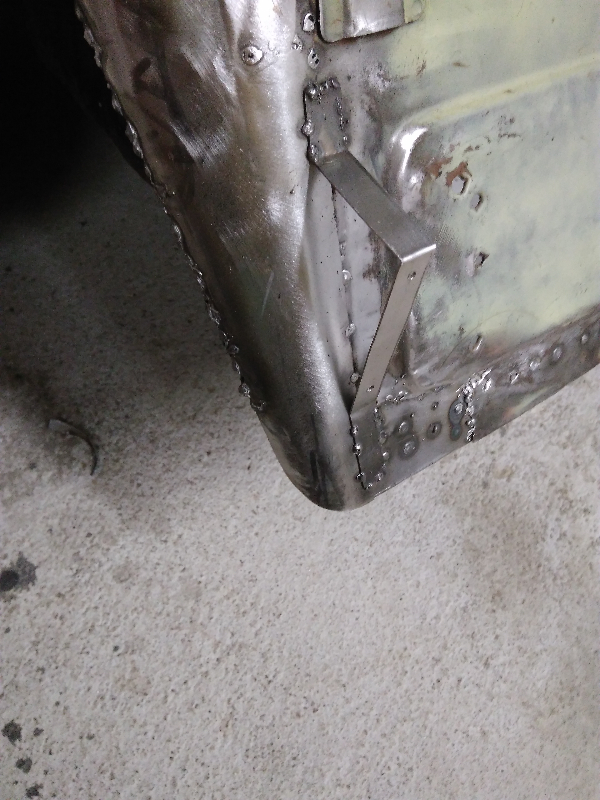

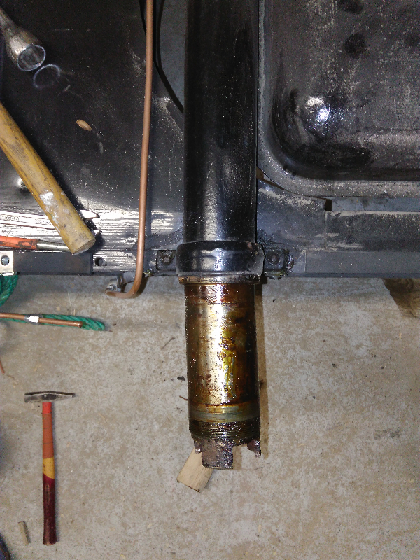

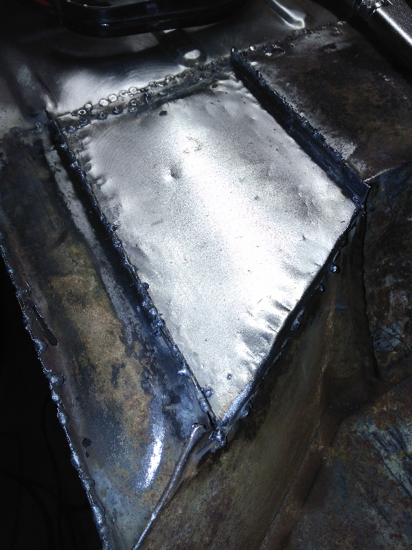

On continue les travaux avec le meulage des soudures de la face arrière et le remplacement d'un bout de l'aile arrière droite, bien attaquée par la rouille, eh oui l'eau ça s'infiltre mais ça ressort pas toujours !!!
Ensuite déposé du bras de suspension présumé coupable. En fait c'est toute la traverse qui est faussée :shock: . Du coup j'ai quelqu'un qui a un essieu de 2cv de 64. Peut il s'adapter ? Je pense que oui :???:

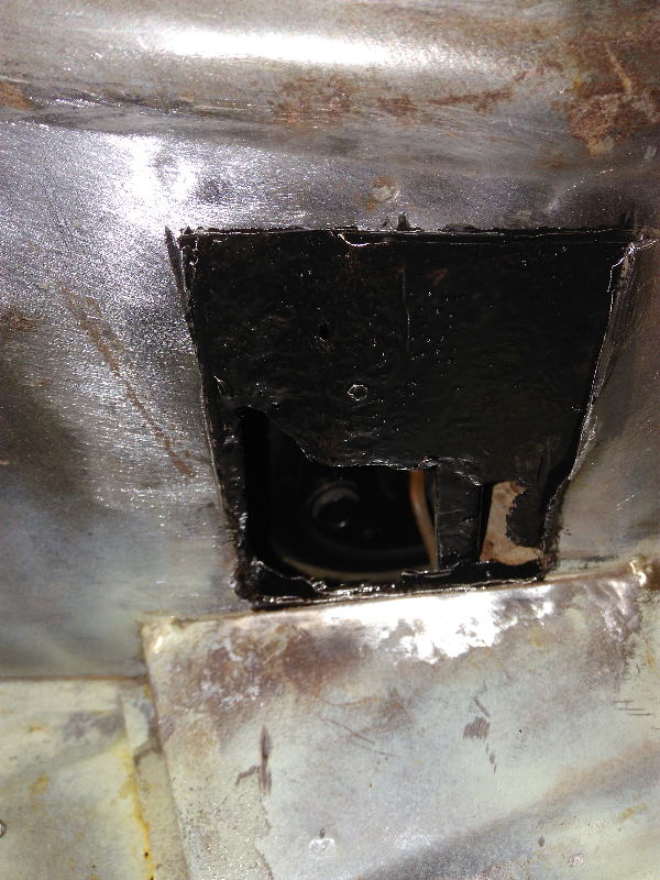

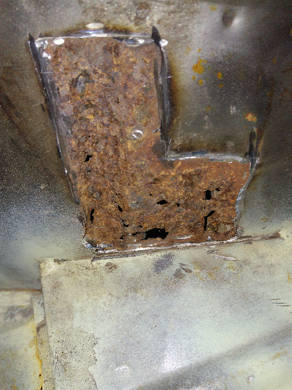

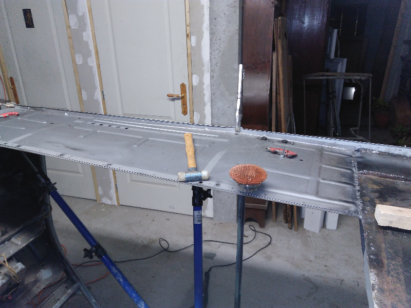

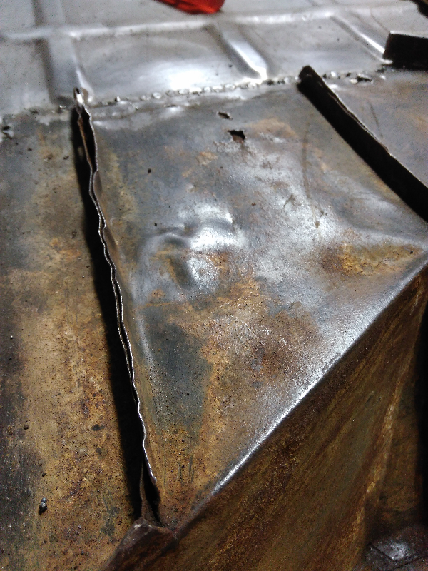

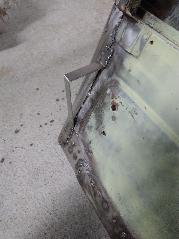

La suite des travaux , avec notamment le remplacement d'une tôle gondolée par la rouille (sous banquette arrière) puis pour finir les soudures, mise en place des bas de caisse et... AÏE !!! :enerve2:
Le bas des bas de caisse n'est pas aligné avec les planchers ! Du coup soit on l'aligne sur la portière arrière, donc l'avant est décalé, soit l'inverse.
En fait les planchers sont bosselés au niveau du pied milieu, mais celui ci est d'origine, alors j'ai peur de le disquer, pourtant ça réglerait le problème.
Je ne sais plus quoi faire !!! :???:
