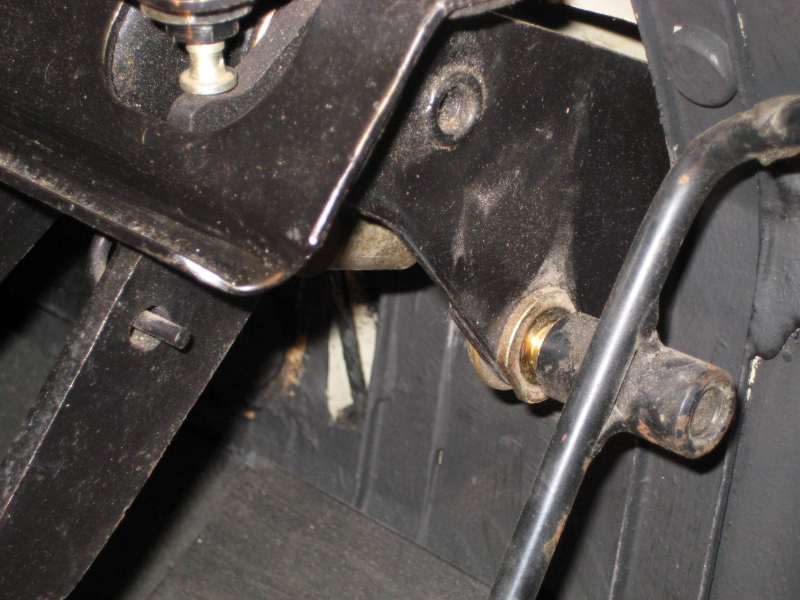

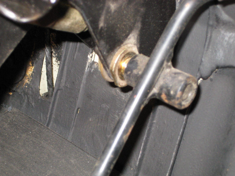

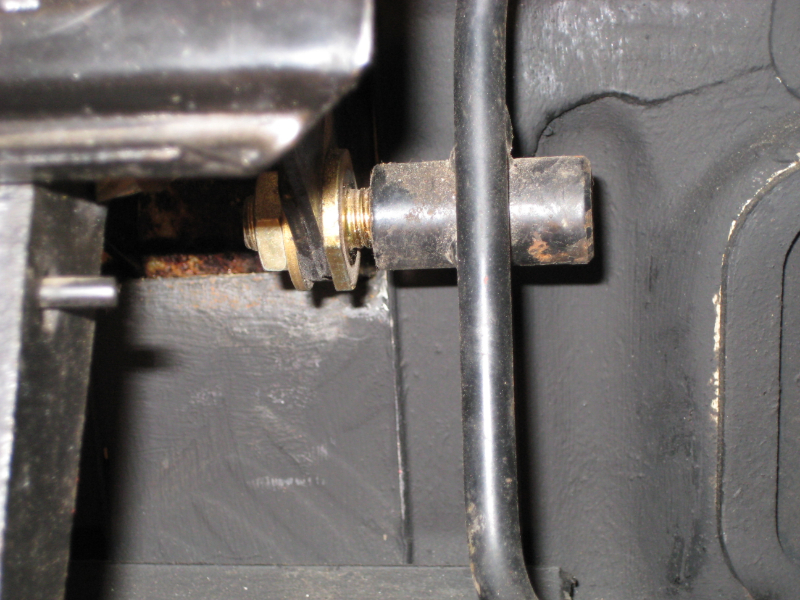

petite question pour la pédale d'accélérateur suspendue, a quel endroit faut il percer le trou pour l'axe ?
Messages : 3331
Re: 2cv AZKA de 72 d'Alex
:salut: Je te mets une photo du placement du câble:

ok pour le trou dans la cloison ! j'imagine que c'est la fourchette (point d'attache du cable) de la pedale qui déterminera l'endroi precis pour ce trou
ma question etait plutôt pour l'axe de la pedale a fixer sur le pedalier. je n'ai pas de trou d'origine, donc il faut que je le fasse. je vois a peu pres ou le faire, mais j'aimerai bien une photo de profil (vu des pieds du passager) pour savoir exactement ou percer le pedalier.
Messages : 3331
:salut: ok. Je te fais une photo ce soir. Actuellement au boulot.

:salut: Personnellement j'avais trouvé au club un pédalier à 3 pédales , il me semble que le coté du support est plus large que celui à 2 pédales je regarderai demain matin.

ah oui, en effet, le trou est plus bas que mon pedalier... je vais percer au plus bas possible, mais la pedale sera 2 cm plus haute quand meme....
merci en tout cas, c'est exactement la photo qu'il me fallait.... :D
