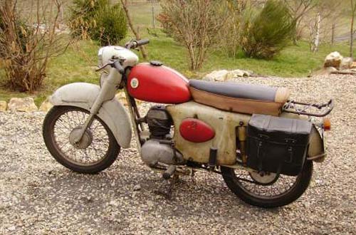

lucky40 a écrit :Bonjour René :salut:
Si je comprends bien, il vaudrait mieux que je monte le moteur de rechange et que je roule avec et que je ne restaure le moteur de l'Azam que lorsque le spare lâchera , ainsi pas de stockage de moteur refait. :)
:danse: je vais pouvoir reprendre la restauration de ma TERROT 125
Belle moto...

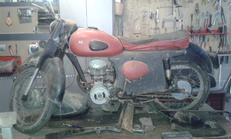

Voici une photo de la mienne, ce n'est pas une Terrot mais une Magnat-Debon, c'est pareil. Elle est de 1956, nos parents nous l'avaient acheté à mon frère et moi.
Actuellement elle est démontée, mais j'ai bien l'intention aussi de la remettre en route ; si tu le fais, ça va m'y pousser :shock:
Magnat-Debon M4DL 125cc.jpg (65.77 Kio) Vu 9202 fois

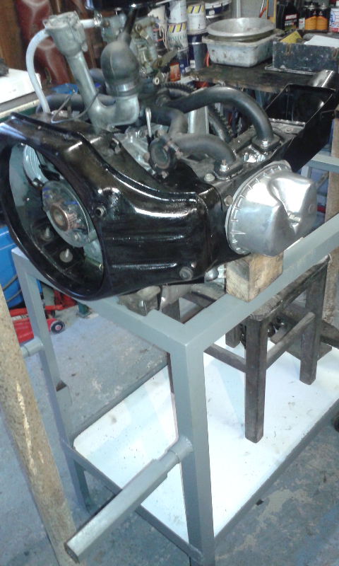

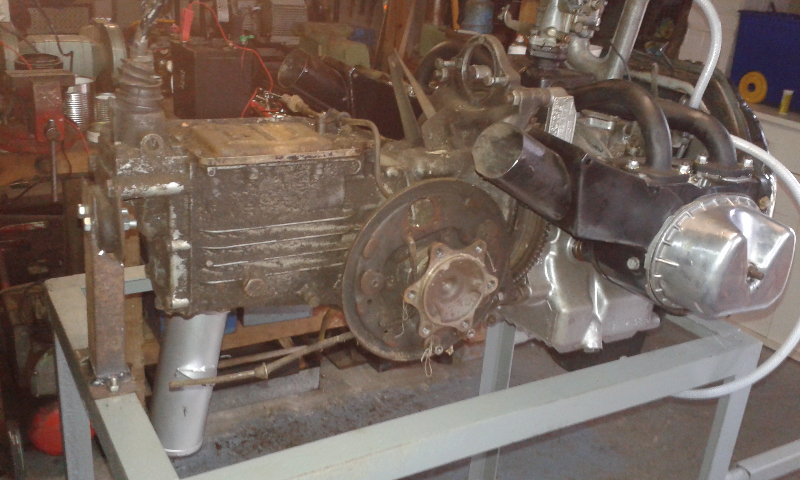

Bon c'est fait ! le moteur est sur son banc d'essai avec roulette pour pouvoir déplacer le tout sans souci :pense: . Il me reste plus qu'à poser la boite de vitesse en vue du premier démarrage il me faut encore installer une barre pour poser la bobine :

Eh t’as bien bossé ! Moi je comptais mettre des petites roues gonflable enfin quand je saurais me servir de mon mig :lol: , d’autre on mis qu’une cloche de boite pour faire tenir le démarreur , essai de faire un montage mixte sans boîte. Et un reservoir de lave glace comme mini reservoir

Je vais monter la boite entière car le cadre fait juste la dimension pour la recevoir et puis si je ne mets que la cloche cela va poser des problèmes pour la couronne centrifuge qu'il me faudra démonter d'après René. Pas mal l'idée du réservoir de lave-glace pour l'essence :pouce: bon je n'en ai pas :???: mais je trouverai bien une bouteille par là qui traîne...
Messages : 11568
Re: Les grandes manoeuvres - restauration moteur 2cv azam
lucky40 a écrit ::salut:
Oui oui je confirme ,jamais faire tourner le moteur désaccoupler avec la couronne centrifuge de fixé sur le volant , sinon c’est la mort de la couronne . :pleurs: :salut:

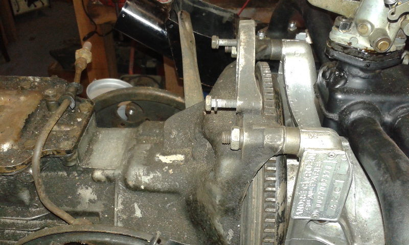

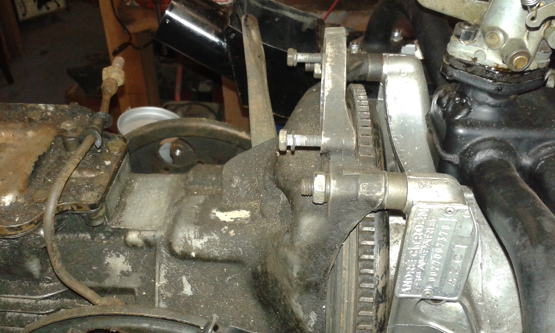

J'ai monté la BV sur le banc et donc , je me demande si il me faut faire quelques chose par rapport à l'embrayage avant de lancer le moteur ?
Non, pas besoin d'embrayage. Sur le banc tu peux monter le moteur sans l'embrayage, à moins que tu veuilles passer les vitesses :shock:
Au club on a un banc avec juste la cloche de la BV et on y monte les moteurs nus.
Oui pas besoin d’embrayage, mais je trouve le cul: de ta boite un peut relevé, c’est mes yeux qui merde ou la photo,.
pour info ,faut que la boite soi de niveau a peut prés bien sur,pour pas modifier la hauteur de cuve ,si le moteur et pas droit!!! :salut:
renato13 a écrit ::salut:
J'ai fait en sorte que les silents-bloc à l'avant ne soit pas en torsion , après il se peut que la boite soit légèrement plus haute . c'est pas bien grave, je peux compenser à l'avant , sous les pieds du banc.
Je ne compte pas faire fonctionner cette boite, elle est juste là pour le démarreur. J'ai une autre boite en meilleur état que je compte restaurer.

René, j'ai vérifié au niveau à bulle l'ensemble et tout est parfaitement parallèle au sol .
Demain si tout se passe bien je tente le démarrage du moteur ; j'ai pas calé l'allumage encore faute d'une batterie chargée... :salut:

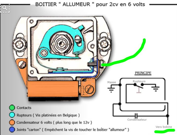

lucky40 a écrit : Est il nécessaire d'ouvrir le boitier d'allumage pour régler l'avance : je ne l'ai pas ouvert quand j'ai réglé le point d'allumage
Non, pour régler le point d'avance , mais oui, pour régler l'écart des rupteurs !! :wink:
j'ai réglé le point d'allumage avec un tournevis testeur : pince crocodile sur le plus bobine et pointe sur la vis du condo : ai-je bon ?
Le + de la lampe sur le - bobine et le - de la lampe sur une masse de la voiture, c'est comme ça que je fais. :|
en tournant le boitier la lampe s'allume ou s'éteint suivant le sens de rotation . J'ai serré les deux boulons de 12 au point d'éclairage de la lampe du tournevis.
A priori, comportement normal pour un réglage du point d'avance ... :o

Es tu sûr de ce branchement ? je ne vois qu'un circuit sur le négatif ? - bobine et masse sont bien reliées à la borne - de la batterie ,comment la lampe peut elle s'allumer dans ce cas :???:
Messages : 17422
Je ne saurai pas te dire comment sont reliés les - et les masses de la voiture ...
En fait, le - bobine corrrespond à la sortie de la bobine, dont l'entrée est un + !!
Me trompe-je ?
Moi je m'appuie sur cette page:
http://www.la2cvmania.be/07_technique_f02_allumage.htm
