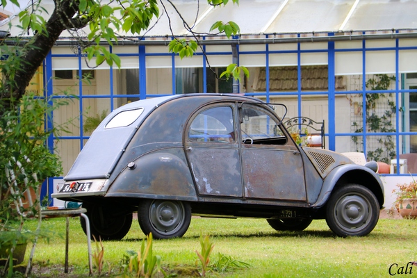

Non, ce n'est pas une impression, bien vu !

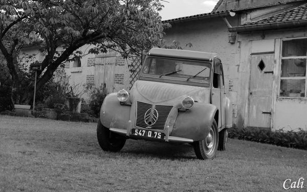

Les hauteurs n'étaient pas réglées au moment de la photo. J'ai baissé l'arrière de 6 cm. :shock:

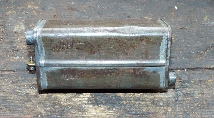

J'ai eu aussi un ennui avec la bobine métallique triangulaire d'origine, je l'ai remplacée par une bobine ronde en tôle Ducellier, accessoire d'époque, que j'avais avec tout son système d'adaptation.
Bobine métallique triangulaire d'origine
Bobine métallique ronde accessoire d'époque.

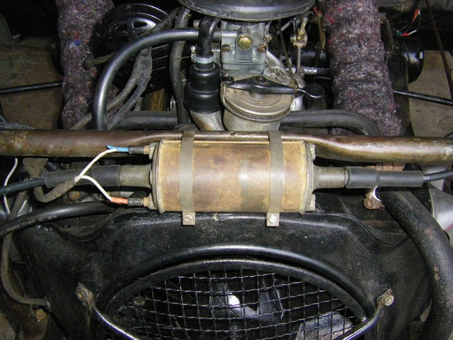

Je suis allé faire le plein à la station de mes neveux. Au moment de repartir, la voiture fait 10 m. et s'arrête :( .
Je crois savoir que c'est la pompe à essence que j'ai trouvée un peu paresseuse. Deux ou trois coup de levier et ça repart pour... 10 m. La pompe fonctionne avec le levier, la membrane est neuve, mais elle fonctionne mal en roulant, d'ailleurs j'ai eu quelques ratés.
Heureusement je suis au garage. Emprunt d'une clé de 12 et de papier de verre, démontage de la pompe, sortie de la cale. Sur l'établi rabotage de la cale de quelques dixièmes avec le papier de verre, remontage du tout, et c'est reparti...

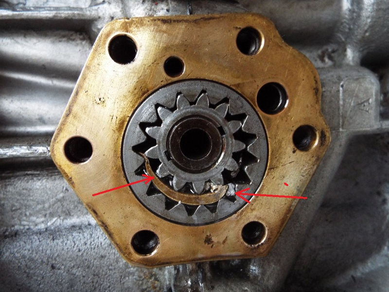

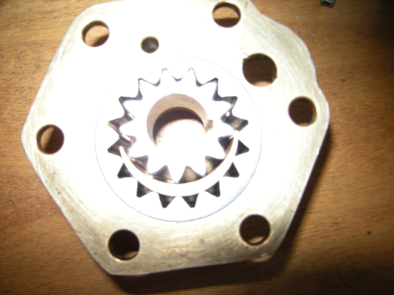

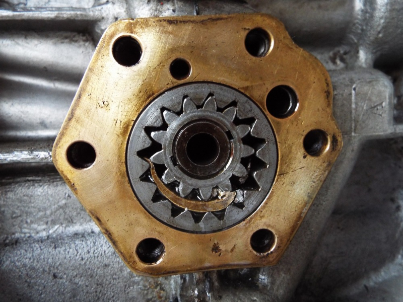

Si, il manque un bout de dent à 8 h. Il y a un bout de ferraille à 4h. et un autre petit bout est tombé avec le couvercle.
Effectivement ces morceaux ont l'air trop importants pour être seulement le bout de dent qui manque ; alors quoi ?
En plus la pièce en laiton en forme de demi-lune a tourné est coince aussi tout le mécanisme.
J'ai essayé de faire tourner sans succès.
Les engrenages ne sortent pas ni le corps de pompe, je crois que je vais devoir ouvrir le moteur... Merdum ! :enerve2:

si les engrenage sorte pas sil son coincé normal, essaie avec deux boulon du bon diamètre
de les rentrer juste a ras de la plaque du corps de pompe , pas trop pour pas rentrer dans le filetage du carter ,
tu en mais un a 15 h l'autre a 9 h et avec un démonte pneu ou autre , tu force entre les deux boulons pour la faire pivoter
d’un coté ou de l'autre . sinon faut desserrer les carter, mais normalement on dépose et repose une pompe sans ouvrir les carters. :salut:

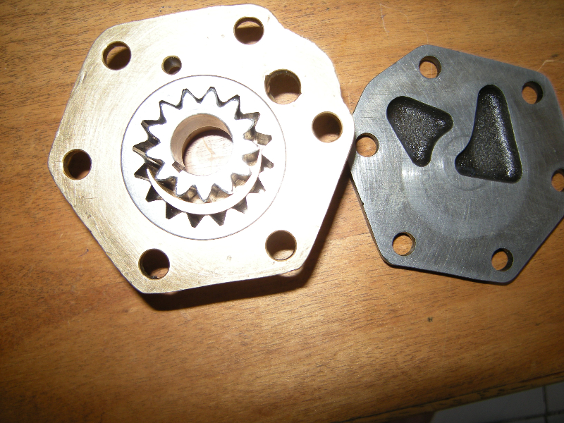

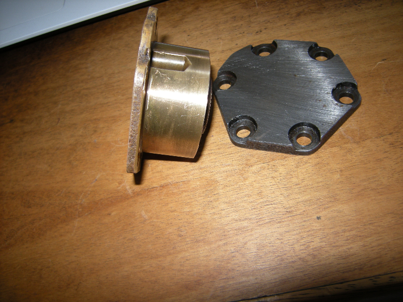

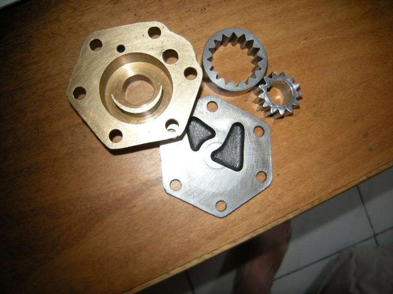

voila j'ai regarder pour la pompe a huile j'ai la même que toi, elle est en bon état
le diamètre extérieur du corp de pompe fait 52 mn, j’ai tout sauf la clavette je la trouve pas .
mais bon ça c’est pas grave tu trouve ça ,,dans une bourse ou autre , je te la vend 26 euros avec le port ,ça va !!!
après j'ai aussi l'arbre a came qui était monter sur cette pompe, si ça te conviens donne moi les cote des palier avant que je compare avec le miens
et que je vérifie les cote du mien
voila les photos de la pompe .

Moi c’est une pompe de 425 cm, profondeur au pied a coulisse digital , 16.92
oui la clavette bien sur il faut une qui va bien , tu va dans un atelier de rectification avec le pignon central il te la fait
j’ai remarquer aussi toi ton pignon central a deux rayure de clavette il en faut un !! d’où il sort se pignon le mien a une clavette
et plus petite,
après mon analyse sur ton soucis, je pense pas que la clavette puisse passer entre le pignon central et le pignon du corps de pompe !
une fois la plaque de mise il y a pas la place pour que la clavette puisse passer, autre chose si la clavette se barre, l'arbre doit
tourner dans le vide sans entraîner la pompe, et si l'huile circule plus tu peut avoir aussi les bielle gripper sur le vilo, sinon la pompe a huile bloquer doit pas
bloquer la rotation du moteur, épluche tout bien il y a sûrement autre chose , :cry: :cry: :salut:

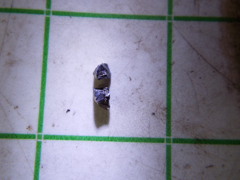

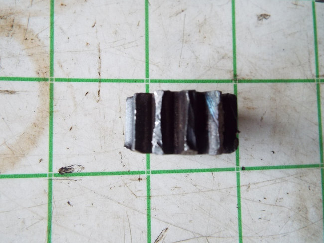

Voici une photo des petits bouts de ferraille trouvés dans la pompe. Ca ressemble bien à une clavette.
C'est vrai que je ne vois pas comment elle aurait pu passer.
Quand j'aurai sorti le pignon, si j'y arrive, on y verra peut-être plus clair...

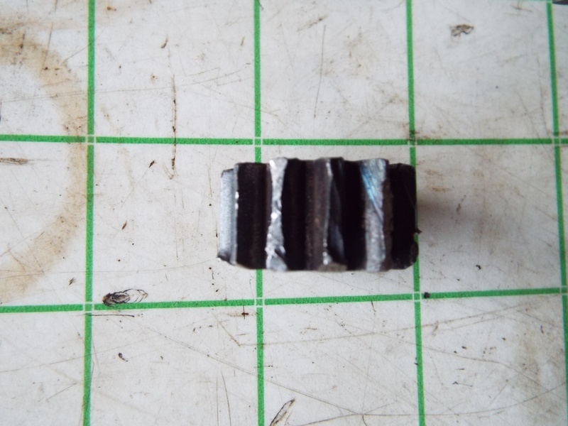

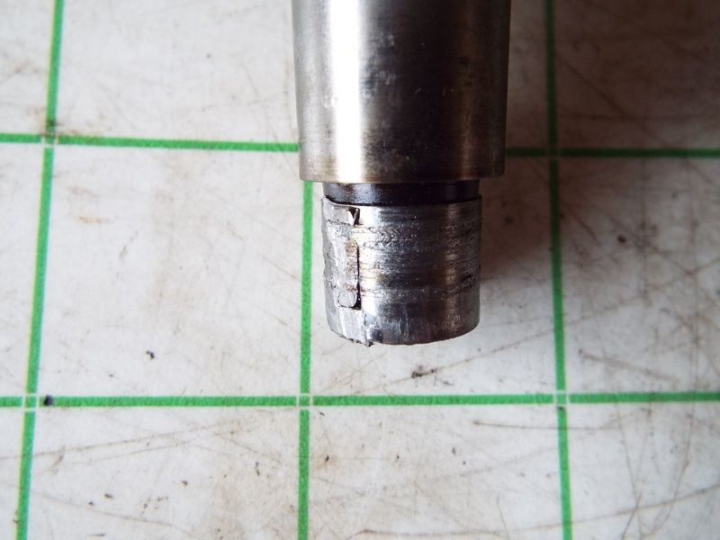

J'ai réussi à sortir le pignon.
Comme je le pensais la clavette a été complétement cisaillée. :shock:
Le pignon est salement abîmé et l'arbre à cames HS. :(
Reste à savoir si la rupture de la clavette est la cause ou la conséquence du blocage de la pompe. :???:
Si le déflecteur du corps de pompe s'est cassé, (mais comment ?) il a pu bloquer la pompe et, sous la contrainte due à l'arrêt brutal, avec l'inertie du moteur, la clavette être cisaillée.
On voit bien sur cette photo que le déflecteur en laiton n'est plus dans l'axe et qu'il semble qu'il se soit légèrement déplacé vers la gauche (flèche de gauche) et qu'il bloque la pompe.
Mais toujours la même question, que l'on se pose souvent en cas de rupture, est-ce la cause ou la conséquence ? :pense:
Quoiqu'il en soit il me faut un nouvel arbre à cames et une nouvelle pompe...
Messages : 11511
Re: Renovation de ma 2 CV type A de 12/1950
Oui je m'en doutait bien que ton arbre aurais morfler,
ben j'ai bien éplucher ton soucis avec ma pompe sous les yeux, le responsable de tout ça ,c’est ta clavette ,
pas de bonne qualité , ( trop tendre) et pas usiné pile poils dans la rayure, bref. Je t'ai dit plus haut que je penser pas que la clavette
pouvait passer entre les pignon une fois la plaque serrer, ben c’est une erreur de ma part, la clavette peut passer part l'avant , je t’explique
ta clavette a cassé, du au jeux quelle devait avoir, et la qualité, mais le morceau cassé ne pouvant pas passer vue que l'arbre et en place,
le petit bout cassé, a du glisser le l'on de la rayure du pignon et tombé dans la plaque il y a deux réserve d'huile, la grande communique
avec le grand pignon ,la pression d'huile a fait bouger ton morceau cassé et partir dans le grand pignon ,tordre la demi lune en laiton
du corps de pompe et de coincé l'engrenage, le reste de la clavette cassé et rester sur l'arbre, qui lui a continuer a tourner sans la pompe
et c’est tout usiné et chauffer, voila mon point de vue ta clavette et le grand coupable . il te reste a tout trouver en 375 cm l'arbre et la pompe
tu va galérer,. :salut:

Oui, René, c'est exactement ce que je pense.
Merci Zamzam pour le lien, mais il manque la clavette :mdr:
Je suis en relation avec une personne qui vend des pièces de A, je crois qu'elle a ce qu'il me faut.
