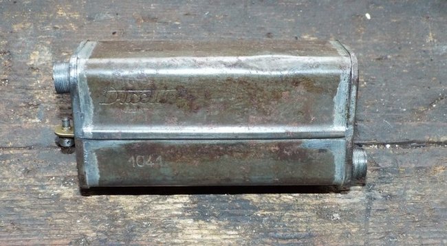

J'ai eu aussi un ennui avec la bobine métallique triangulaire d'origine, je l'ai remplacée par une bobine ronde en tôle Ducellier, accessoire d'époque, que j'avais avec tout son système d'adaptation.
Bobine métallique triangulaire d'origine
Bobine métallique ronde accessoire d'époque.

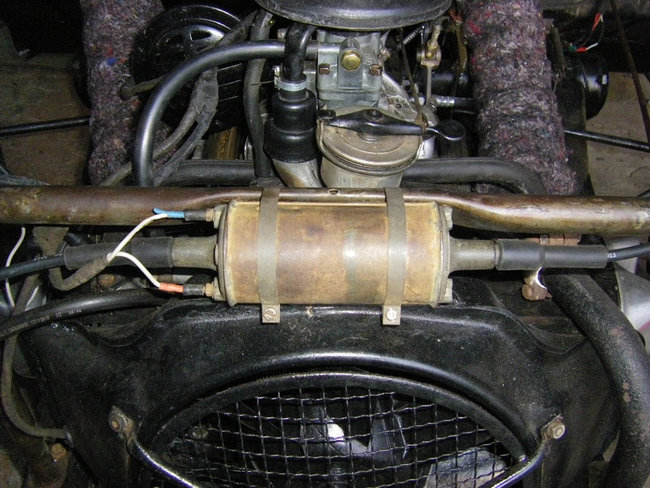

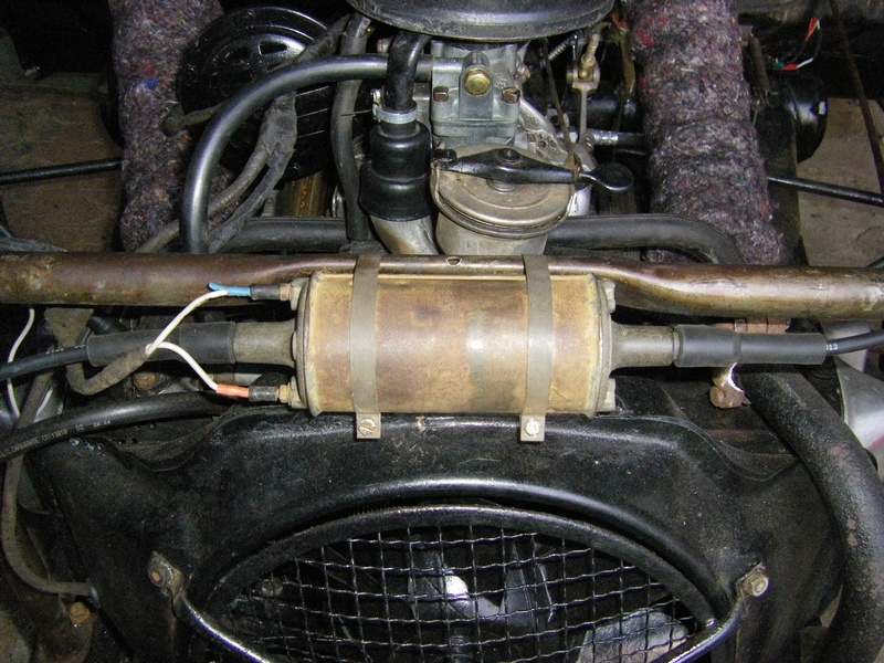

Je suis allé faire le plein à la station de mes neveux. Au moment de repartir, la voiture fait 10 m. et s'arrête :( .
Je crois savoir que c'est la pompe à essence que j'ai trouvée un peu paresseuse. Deux ou trois coup de levier et ça repart pour... 10 m. La pompe fonctionne avec le levier, la membrane est neuve, mais elle fonctionne mal en roulant, d'ailleurs j'ai eu quelques ratés.
Heureusement je suis au garage. Emprunt d'une clé de 12 et de papier de verre, démontage de la pompe, sortie de la cale. Sur l'établi rabotage de la cale de quelques dixièmes avec le papier de verre, remontage du tout, et c'est reparti...
