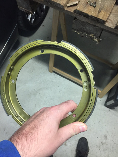

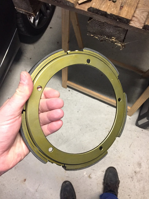

J’ai commandé une nouvelle couronne centrifuge. L actuelle ne m’inspire pas.
Oui j ai toutes les cales spécifiques au centrifuge. J’en avais égaré 2 (cales moteur / boite) que j’avais fait Re usiner.
On verra. J attente de recevoir la pièce et je ferai des mesures par rapport au plan de jonction moteur boite.
Suite la semaine prochaine donc...
JG
J-G
Messages : 315
Ma deuche : 2cv AZAM 1965
Localisation : Etampes
Re: Restauration 2cv AZAM 1965
Message par J-G »
Hello,
Voilà mes problèmes d embrayage sont résolus!
La nouvelle couronne centrifuge est sensiblement plus petite que l’autre... qui pourtant était sensée être une 17mm et non 19...même si à la mesure ce n était pas flagrant.
Quand aux goujons trop long sur le mécanisme d embrayage.... pas terrible ces refab...

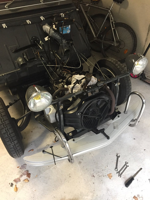

Voilà, tout à repris sa place sur le moteur, le moteur a repris sa place sur le châssis, et a redémarré tranquillement. :clap:
Il tourne super rond, je suis content.

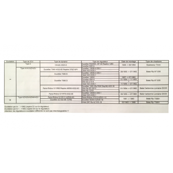

Voici une compilation du catalogue réparation Ducellier 1966 dont j 'ai extrait seulement les modèles 2cv si quelqu'un a le Paris Rhône de ces années la je suis preneur .
Je pense que tu as vérifier ton câblage la G11R111 est une excitation positive donc voir le câblage ci-joints de même la ré-magnetisation est différente selon si c'est une positive ou une négative.
La masse sur le regu doit etre parfaite et verifier si pendant le demontage/ peinture tu n'as pas couper les bobinages qui se trouve en dessous et non protégé.
