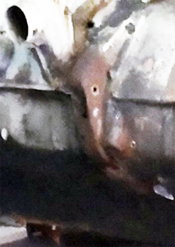

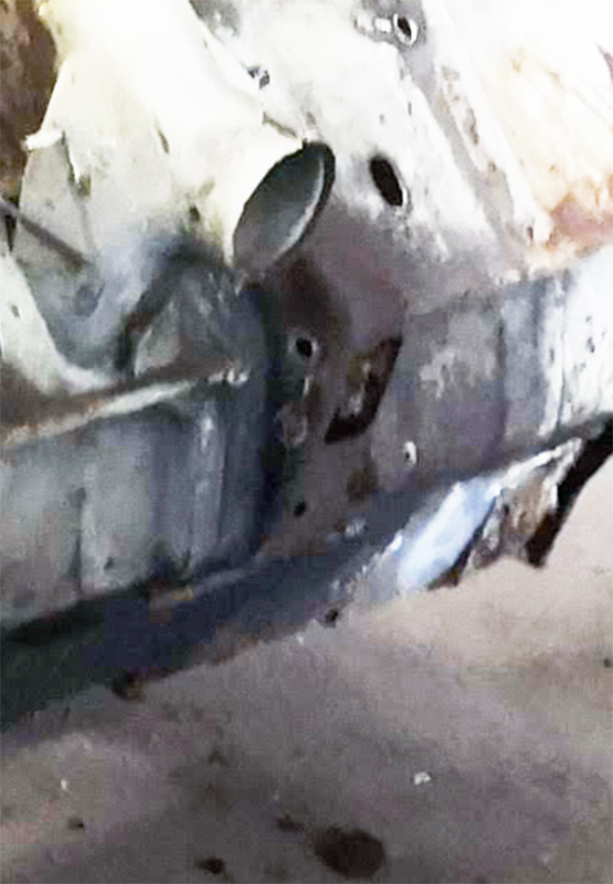

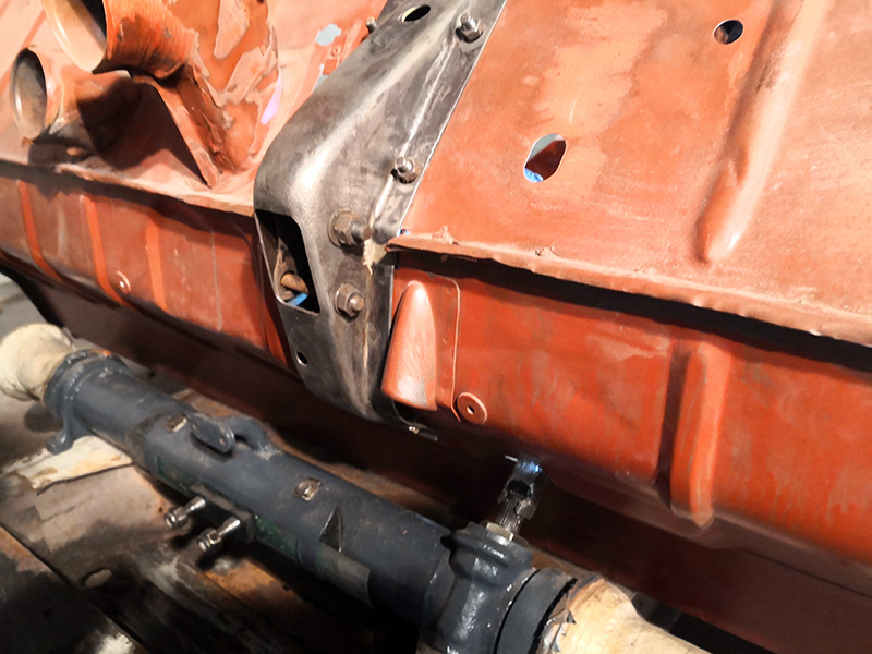

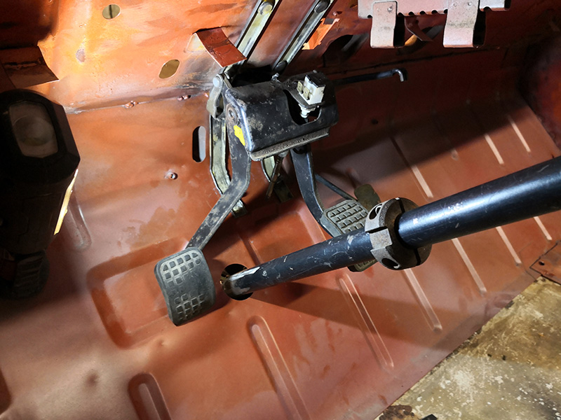

Bon, je viens de reprendre mes photos du démontage.
Sur les photos 8 et 10 que j'ai mise sur le forum, il y a encore le support de pédalier.
Je viens de faire un gros zoom et un éclaircissement des photos pour mieux voir, et voilà ce que j'ai :
(désolé pour la qualité des photos, mais j'ai fait un zoom max)
Pour moi, il n'y a rien.
Donc conseil a toutes les personnes qui comme moi change le plancher pédales, avant de tout souder, il faut ABSOLUMENT remettre le support de pédalier pour être sur qu'il n'y aura pas de soucis.
Moi, je vais voir comment régler ce soucis, sans tout refaire :wink:
Cales, reformer les pièces, déformer le plancher pédales, ....... pas trop d'idée pour l'instant.

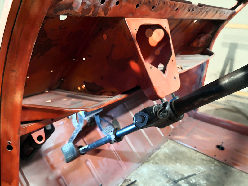

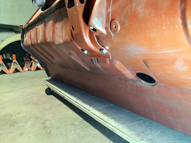

Aujourd'hui, je me suis pris le temps de remonté la pièce incriminé.
Après une bonne heure, j'ai réussi à remettre les vis (j'ai du "oblonner" les trous inferieurs du support de pédalier).
Et voilà ce que cela donne :

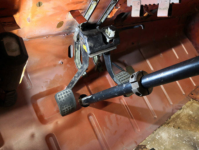

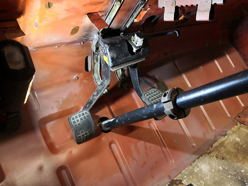

Comme le support était positionné, j'ai vérifié qu'il n'y aura pas de problème avec les pédales.
Donc mis en place du pédalier :
Et puis, tant que j'y étais, j'ai aussi contrôlé qu'il n'y aurait pas de soucis avec la colonne de direction.
J'ai mis la caisse sur le vieux châssis, et j'ai remis la crémaillère en place.
Vous aurez bien compris, que j'ai fait toutes les opérations avant de prendre les photos :wink:

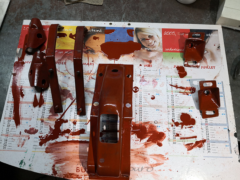

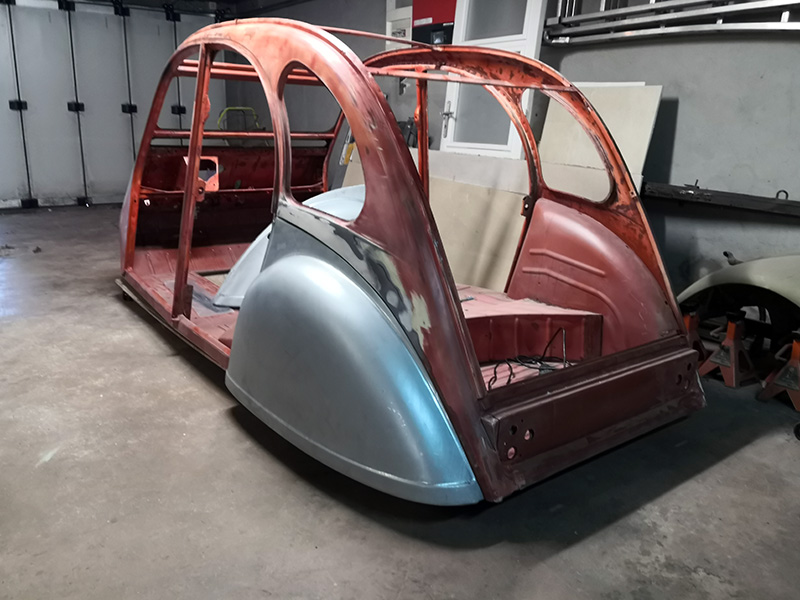

J'ai reçu la livraison d'une commande ce matin.
J'ai fait un petit montage, histoire de voir si c'est bon :
Et j'ai également mis en Rustol CIP les quelques pèces qui doivent retourner sur la caisse.
J'ai également continué à préparer d'autres pièces à remettre en peinture :
- Support Moteur
- Pédalier
- Fermeture capot moteur
Du nettoyage qu'il fat faire et qui prends du temps.

Re: Restauration 2CV6 spéciale de 86
bien belles ces ailes ;)
alors le châssis neuf c'est pas cette année :gnark:

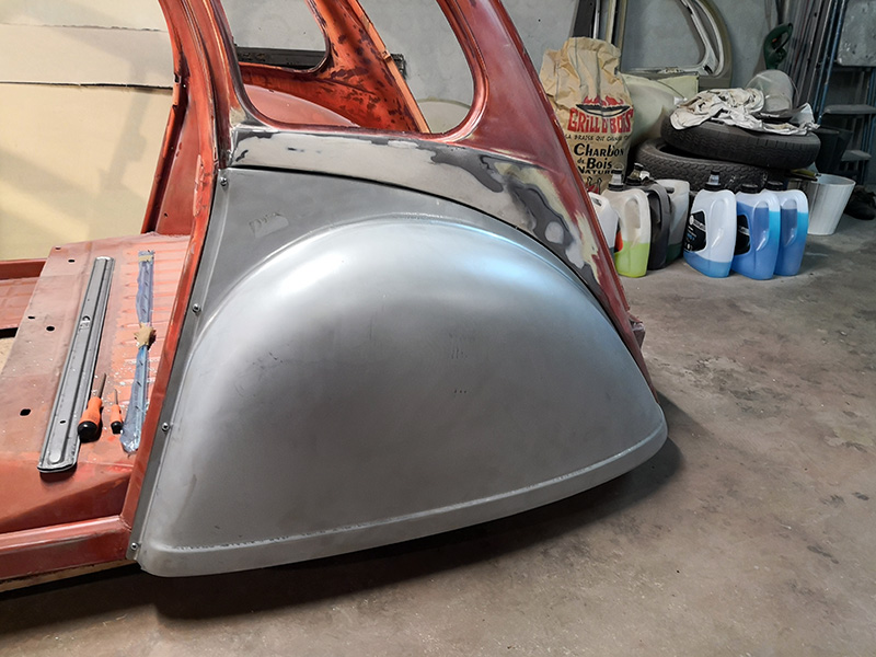

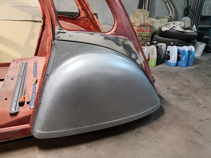

Elle s'ajuste bien ces ailes, se sont des qualités origines ou des adaptables?
Chez qui tu t'es fourni?
Beau boulot. Bravo.
Messages : 1742
Les ailes, se sont des adaptables achetées chez Renov 2cv.
J'ai pris toutes les pièces de carrosserie chez eux en adaptable et je les ai adaptées, mais que très légèrement au final.

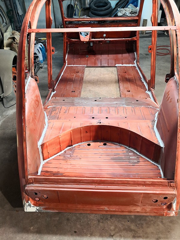

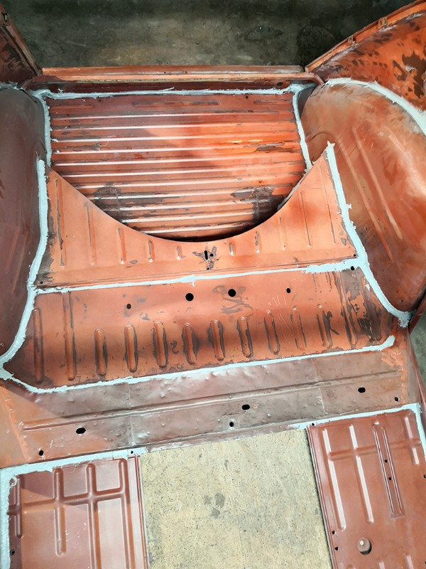

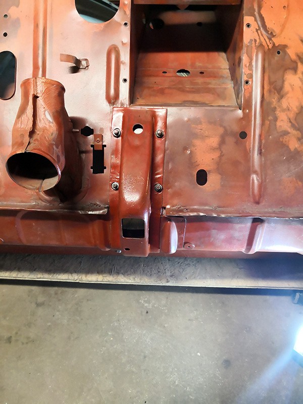

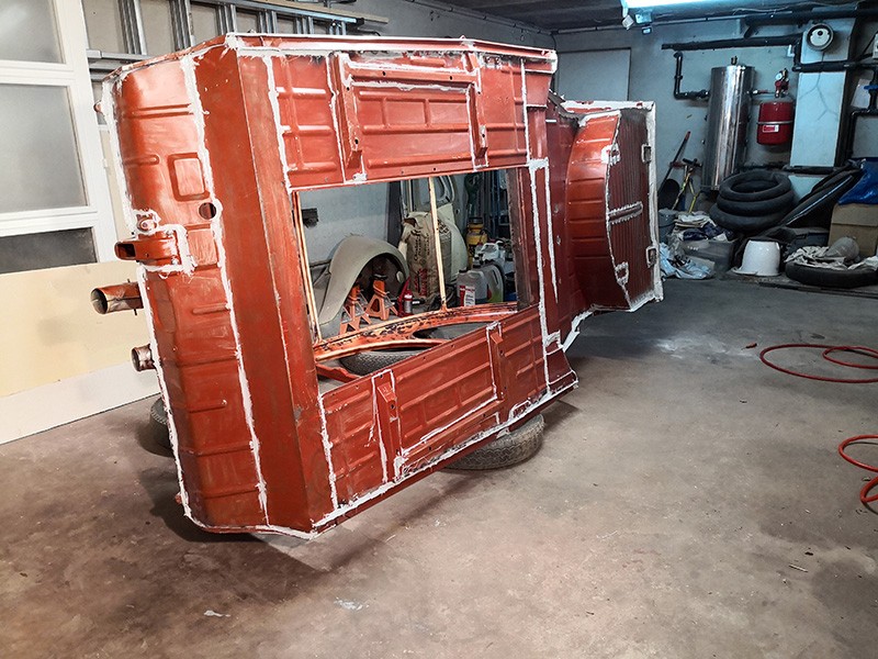

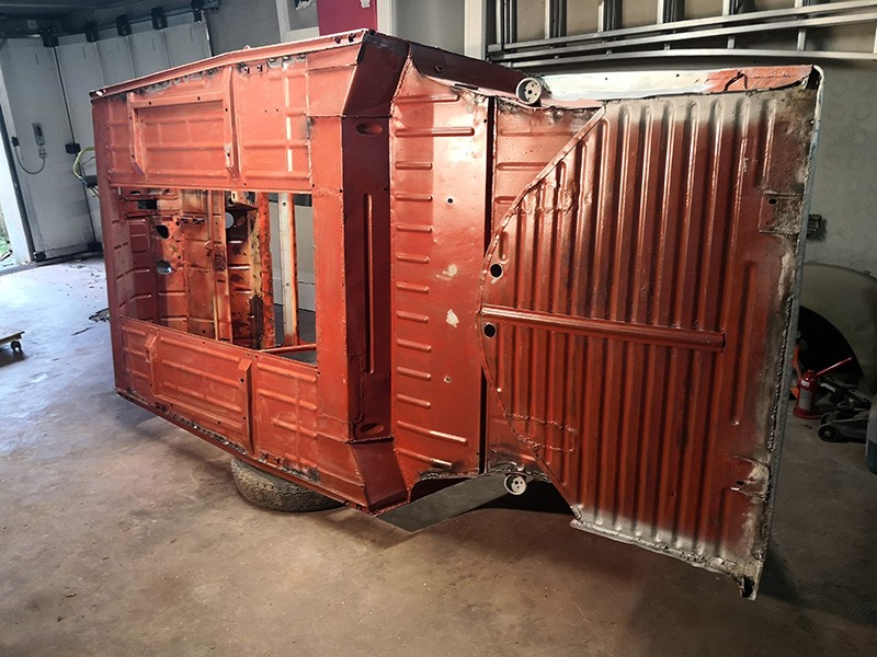

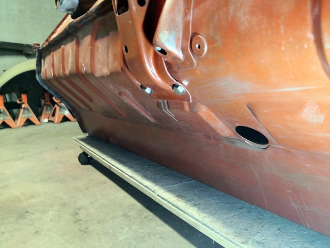

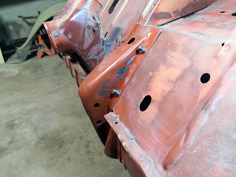

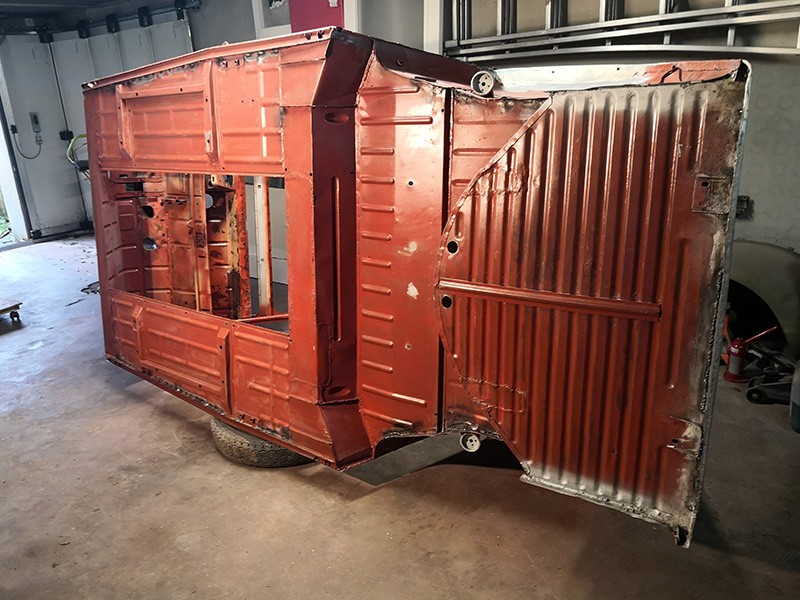

Comme j'ai mis mon antirouille sur le support de pédale et ses renforts, je les ais mis en place.
Maintenant qu'ils sont vissés définitivement, il n'y plus autant d'écarts.
Il ne me reste plus qu'à mettre du joint PU tout autour, en même temps que je mettrais le joint PU sur l'ensemble de la caisse.

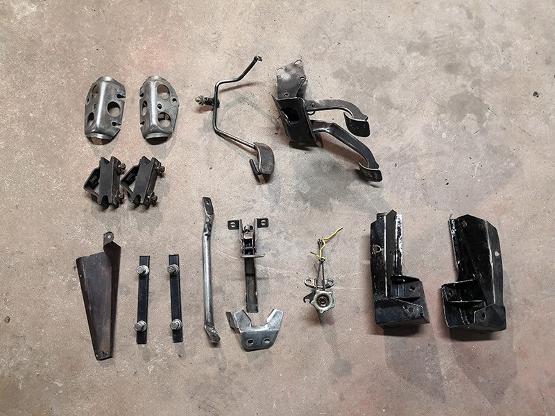

Et pour finir mon après midi 2Cv, j'ai continué à faire de nettoyage, décapage de pièces.

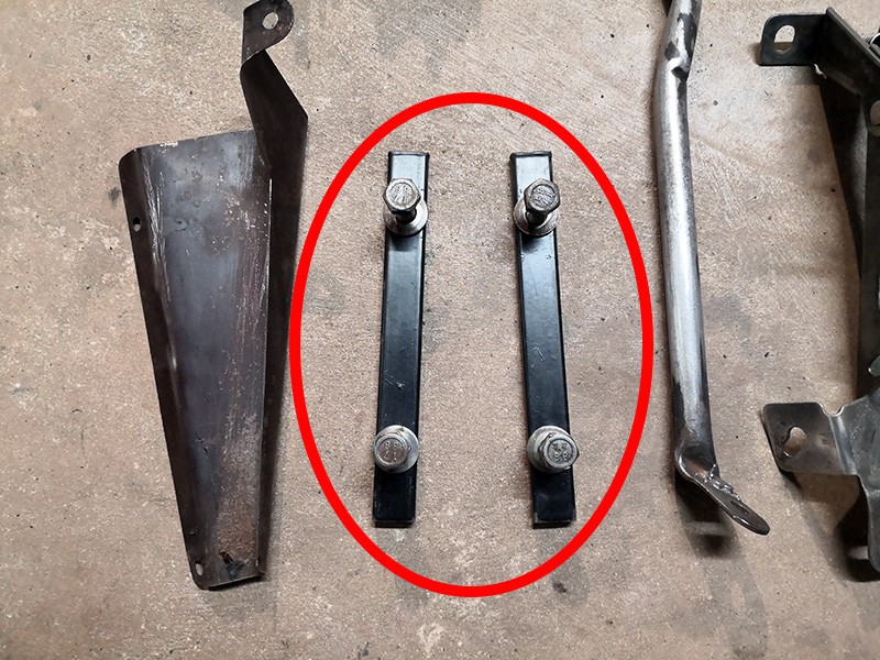

Comme je ne les avais pas prises en photos, je vous regroupe toutes les pièces de ces deux dernières semaines.
C'est pas beaucoup, mas ça prends du temps si on veux bien le faire. (enfin c'est ce que je me dis :) )
Par contre, lors du démontage de mon auto il y a maintenant un peu plus de deux ans, je n'avais pas fait beau coup de photos.
En plus elle était déjà en partie démonter, donc....
Qui peux me dire à quoi serve ces pièces (entourées en rouge), et où vont-elles ?
Merci d'avance pour votre aide.
Belin3800
Messages : 209
Ma deuche : AZ KA 1984
Message par Belin3800 »
Je pense que c'est pour fixer le support arrière qui enjambe le reversoir, le repère 10.
Belin3800
Messages : 1742
MErci Belin.
Il semblerais qu'elle ait une autre fonction peut-être.
Chez Burton, en suivant ta réponse, j'ai trouver ça :
https://www.burton2cvparts.com/fr/benzi ... vestigings
On dirait que que ce soit la même pièce. Donc bingo :)
Encore merci de ton aide Belin :salut:

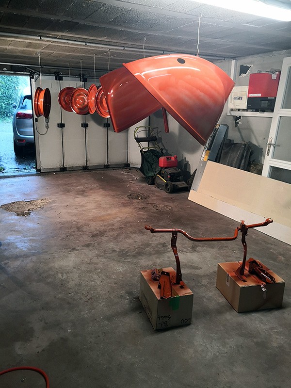

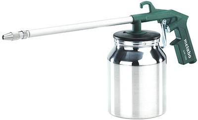

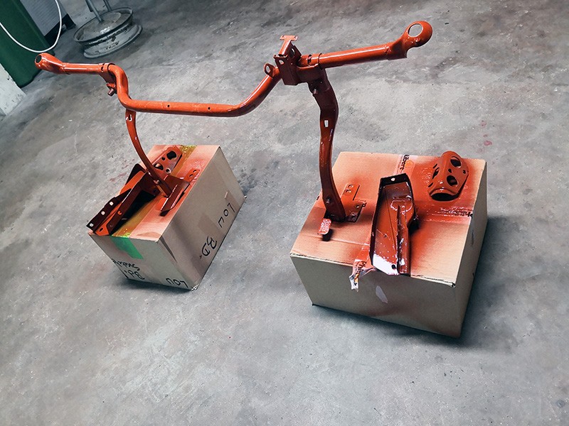

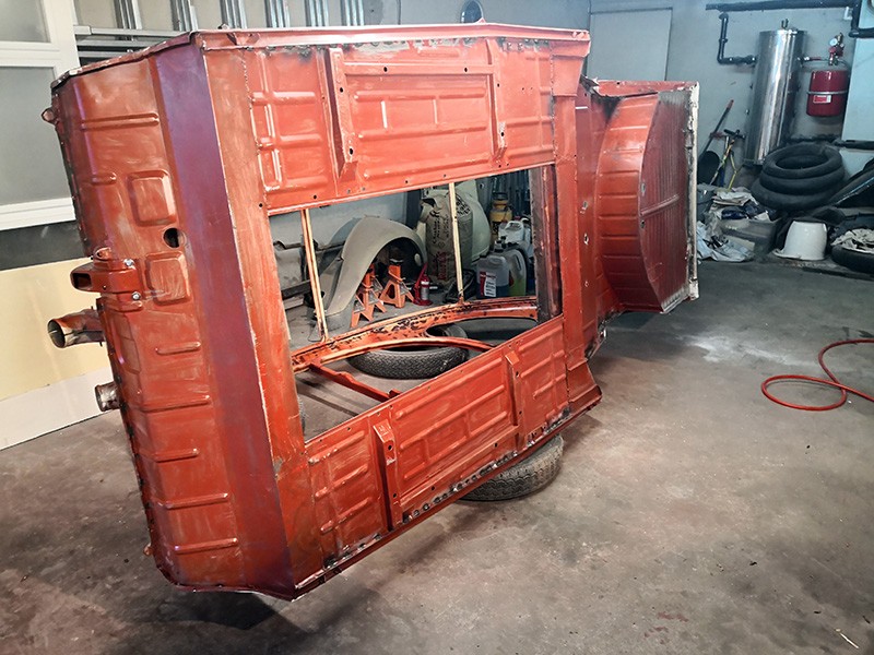

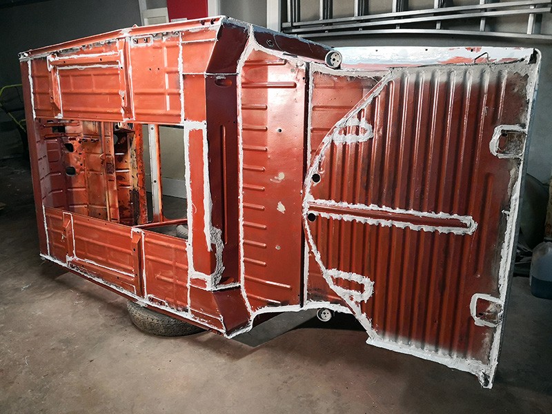

N'étant pas au boulot aujourd'hui, j'ai pris le temps de jouer un peu avec mon pistolet à peinture.
Donc, j'ai fait ça :
Du coup la C4 Spacetourer va dormir dehors cette nuit.
Mais comme en Bretagne, c'est très rare qu'il gèle,.... :wink:
Il ne me restera plus qu'à tout poncer à nouveau au 300 avant la mise en apprêt garnissant.
Message par Benoit H »
Félicitation ami du Finistère. :like: elle va être toute belle cette 2cv. :amour:

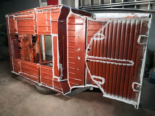

J'avais pas trop envie de faire de ponçage aujourd'hui, alors, comme j'avais mes tubes de joints PU50, et bien je me suis amusé :)
Avant :
Après :
En faisant également l'intérieur :

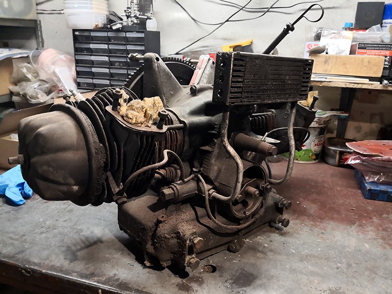

Entre Noël et l'An, ma fille de 13 ans, nous a dis qu'elle en avait assez de sa chambre de Pincesse toute rose, alors j'ai du abondonné 2Cv pour lui faire une chambre de grande (gris et bleu).
Je n'ai repris qu'aujourd'hui, et comme j'en avais un peu assez de poncer et surtout comme mon ministre des finances m'a demandé de lui faire un budget, j'ai fait un peu de mécanique et j'ai ouvert le moteur :)

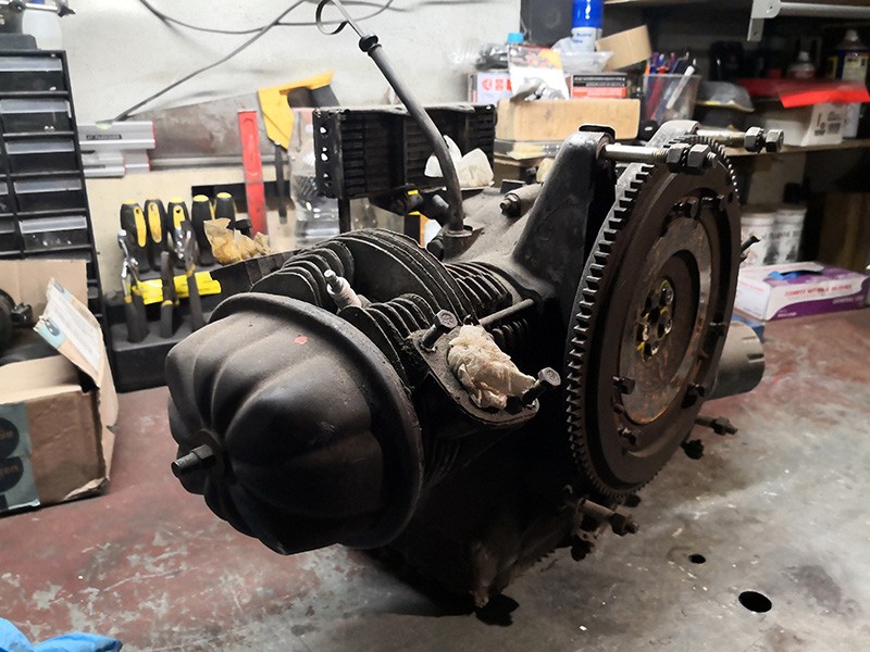

En débutr d'après-midi, j'ai mis le moteur sur l'établi
Après fait une vidange et déserré certain écrous et boulons, j'ai terminé mon après-midi là :

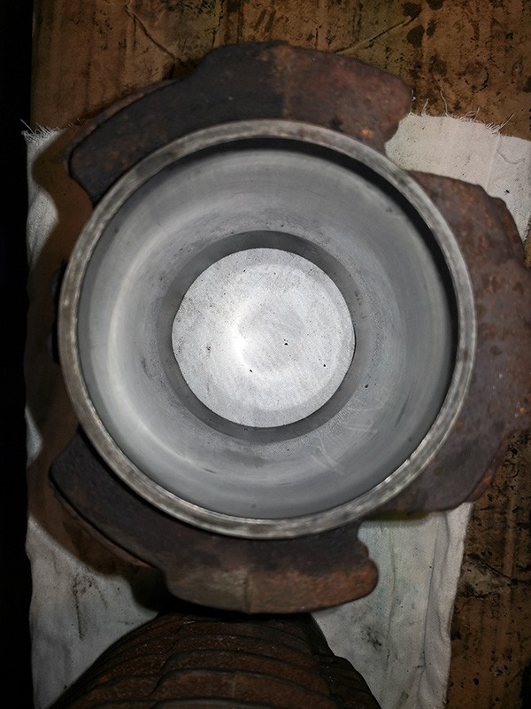

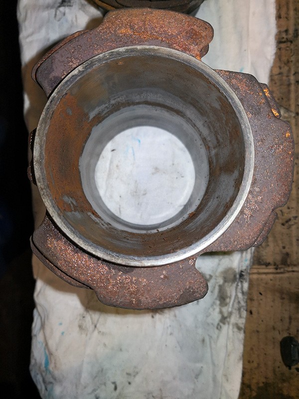

Alors, les nouvelles :
Le cylindre droit est bon :
Par contre, celui de gauche.....comment dire.....il est piqué par la rouille. Je pense qu'il est mort, non ?

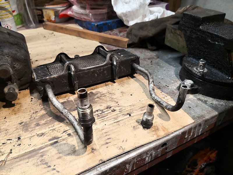

Et le refroidisseur d'hui est à remplacer :
Pour moi, le mieux est donc de changer Cylindre, et piston en prenant ce kit : https://www.burton2cvparts.com/fr/zuige ... -set-2a2-1
Le Refroidisseur sera celui ci : https://www.burton2cvparts.com/fr/oliek ... -org-2a2-1
et il me faut également la pochette de joint : https://www.burton2cvparts.com/fr/motor ... 2cv6-602cc
La semaine prochaine, je l'ouvre et je contrôle le vilebrequin et l'arbre à came.
Pour l'instant, non nettoyé, le vilebrequin n'a pas de jeu longitudinal, donc j'ai bon espoir qu'il soit encore bon :wink:

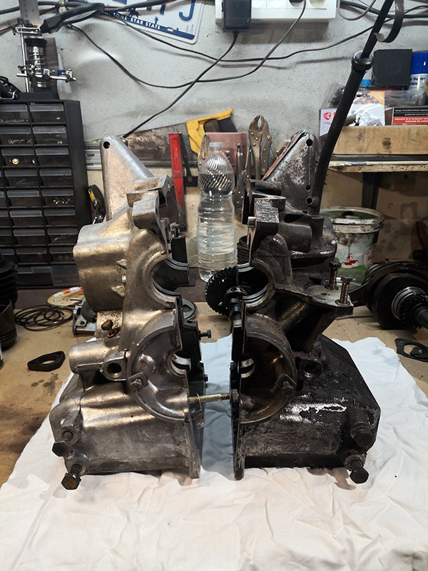

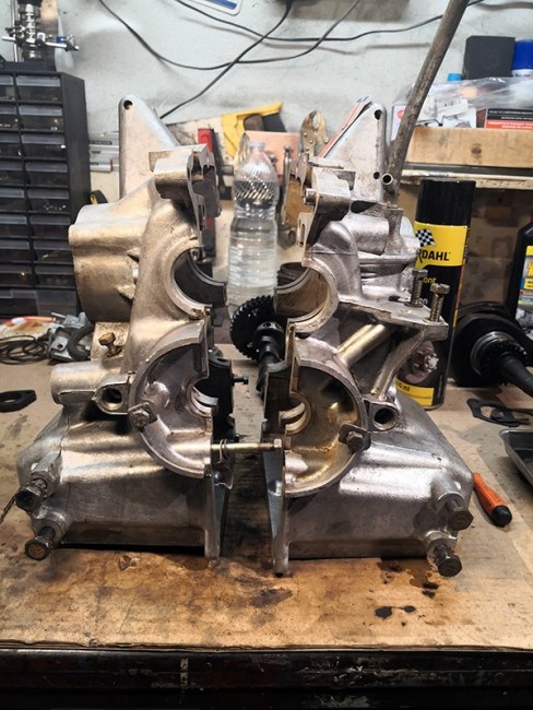

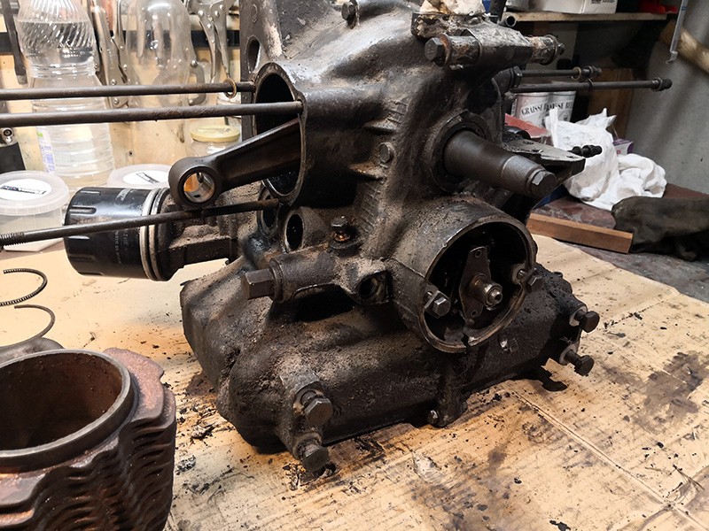

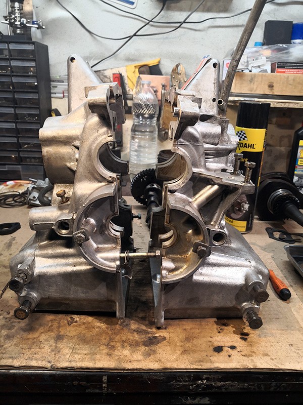

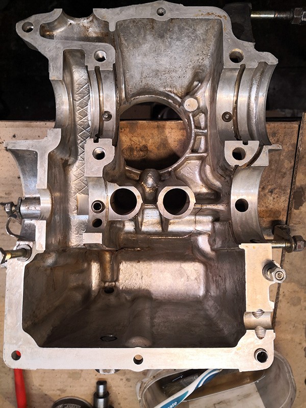

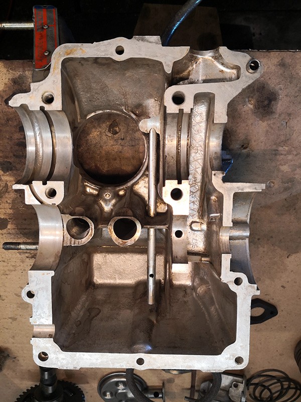

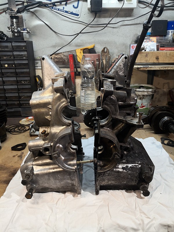

Aujourd'hui, j'ai :
- Séparer les deux demi carters du moteur,
- Contrôler l'arbre à cam et le vilebrequin (ni l'un, ni l'autre ne semble fatigué. Il n'y a ucune marque, ni sur les cames, ni sur les paliers et ni sur les dents des engrenages),
- Démonter les culbuteurs,
- Enlever les soupapes.

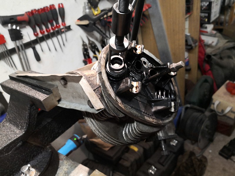

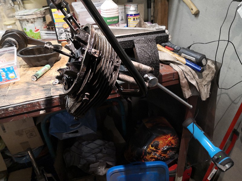

Tout le monde a déjà vu des photos de tous ces organes, alors je n'ai pris en photos que :
Mon support pour enlever les soupapes, fixé sur un étau

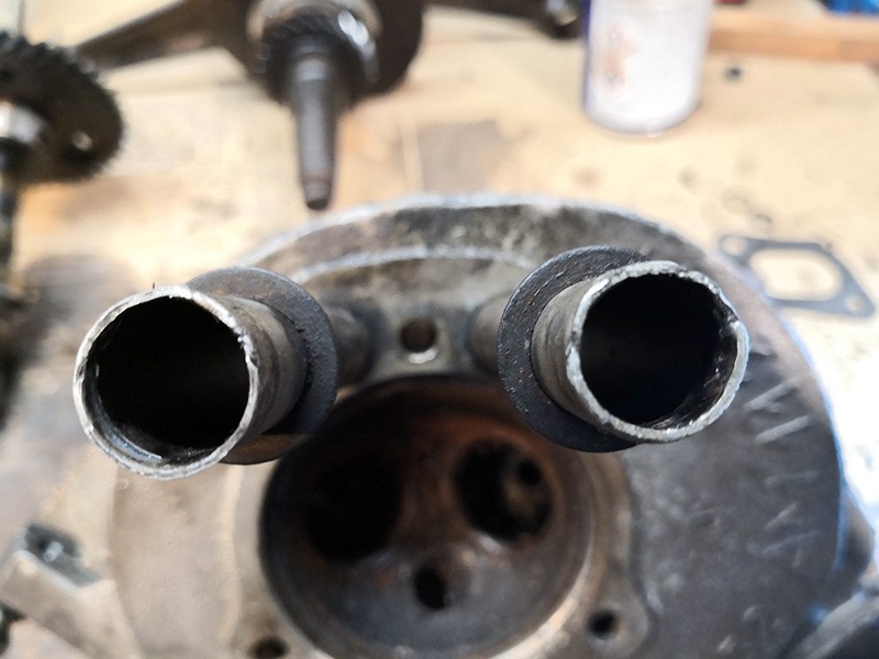

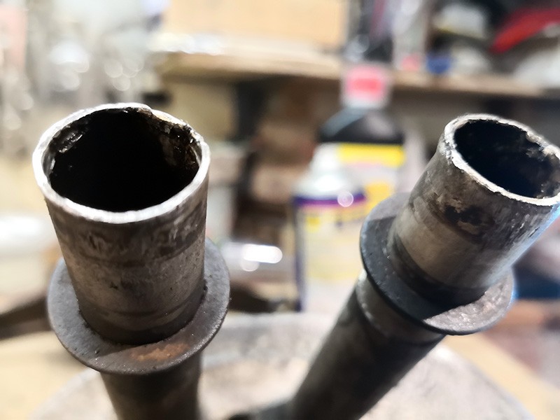

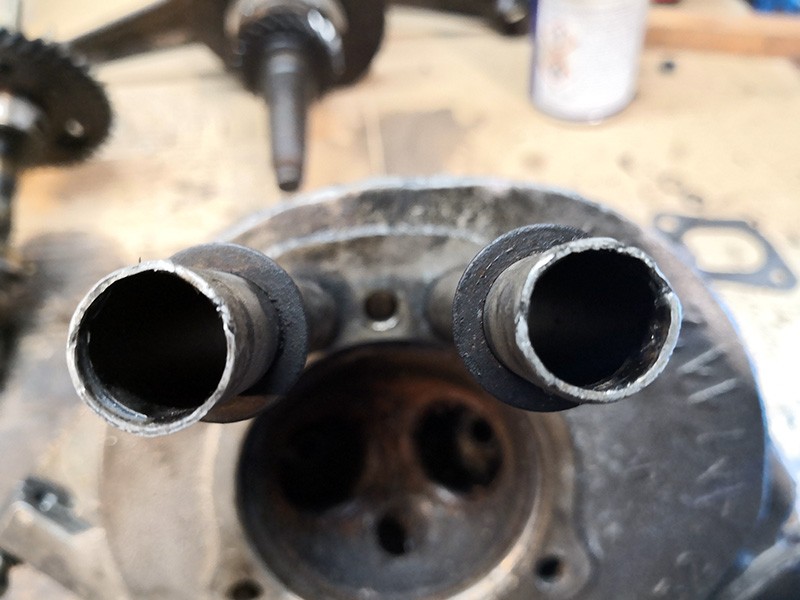

Sur l'une des coulasses (la droite), j'ai eu la mauvaise surprise de m'apercevoir que le bas des tubes enveloppes avaient était écrasé.
JE n'ai aps de photos avant, mais j'en ai après redressage.
Qu'en pensez-vous, il y aura des soucis de fuite d'huile après remontage ?
Le bout des tubes enveloppes n'est pas très joli joli... Il ne va pas bien s'appliquer dans les joints. Mais en mettant suffisamment de pâte à joint, ça devrait aller.
Qu'en pensent les autres ?

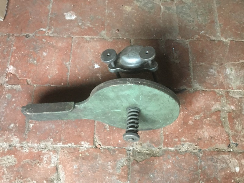

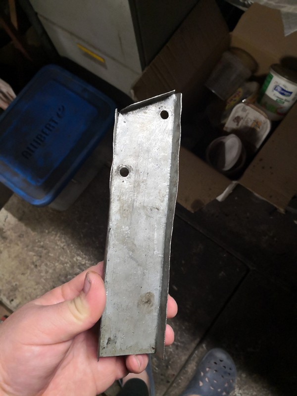

Astucieux ton système de fixation des culasses.
Il y a un outil spécial à mettre dans un étau, qui permet de travailler sur les culasses, et de les retourner. La partie sur laquelle la culasse est fixée, est un plateau tournant.

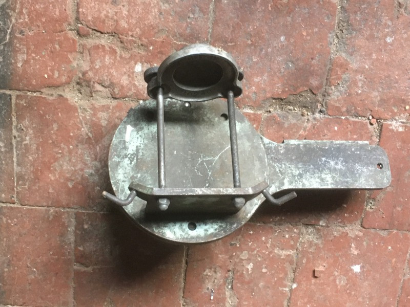

Astucieux cet outil. Filofax, tu pourrais nous mettre des photos de ton outil fait maison ?
Messages : 1742

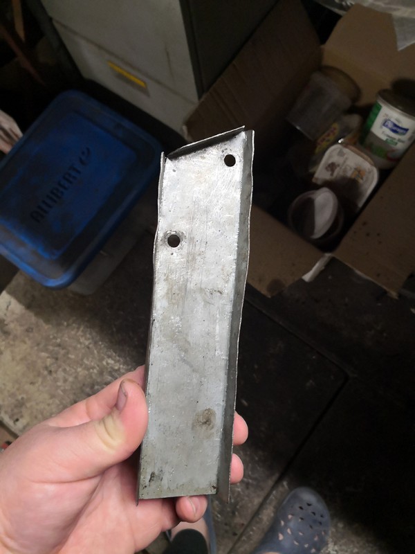

Alors, j'ai pas inventé l'eau chaude non plus, mais je me suis dis que ce serait plus simple en faisant comme cela.
Lors de la restauration des dessous de ma belle, j'ai façonné cette pièce :
Et comme un con, j'ai fait deux fois la même au lieu de faire une symétrie !
Alors, comme j'avais conservé la mauvaise, je m'en suis servie.
En faisant simplement 2 trous de diamètre 8 en me servant d'un joint d'admission, il suffit ensuite de revisser les vis de a culasses.
Le fait qu'il y ai les 3 angles, cela permet de rigidifier suffisamment le bout de tôle de 1 mm d'épaisseur.
Sinon, on peut également prendre un plat de 30x4 mm par exemple (il y en a chez merlin pinpin), et de faire 2 trous. :)
Messages : 1742
bob41 a écrit : 10 janv. 2021, 10:48 Le bout des tubes enveloppes n'est pas très joli joli... Il ne va pas bien s'appliquer dans les joints. Mais en mettant suffisamment de pâte à joint, ça devrait aller.
Merci Bob, ça me rassure.
Sur le carte, sous les joints à lunettes, il y avait pas de trace de suintements.
Et au vu du moteur, je ne pense pas qu'il ai déjà été ouvert. A l'intérieur, tout est vraiment nickel, comme si le véhicule n'avait pas beaucoup de kilométrage au compteur (compteur d'origine que je n'ai pas d'ailleurs)
L'embrayage est lui aussi dans un état très correct.
Donc, je suppose que l'écrasement sur le 1 mm au bout des tube enveloppe qui était présent daté du premier serrage des culasses à l'usine.
J'espère que tout vas bien aller :wink:
bob41 a écrit : 10 janv. 2021, 10:48 Astucieux ton système de fixation des culasses.
Les ingénieurs de Citroën avaient vraiment pensé à tout lors de la conception de cette auto. Et sans assistance par ordinateur comme actuellement.

Nettoyage des deux demi carters moteur.
J'y ai passé 7 bonnes heures au total.
L'huile avait séchée et étaient bien tenace.
Un petit avant après :
Et après 7 heures de taf :
Et à l'intérieur des deux demi carters :
Le procédé :
un bain de Super Mafrasol dilué à 120 cc pour 1 litre d'eau, et brosse à dent pour le nettoyage du plus gros.
Ensuite, là où c'est bien incrusté, finition à l'éthanol vert, le combustible pour ma cheminé d'ornement, toujours avec une fidèle brosse à dent au poils durs.
Et pour finir, un rinçage à l'eau bouillante (j'ai piqué la bouilloire de mon épouse quand elle n'est pas à la maison) avec un pistolet pulvérisateur comme celui-ci :
C'est nickel :clap:
Magnifique restauration :like:
Messages : 17057
7 heures !!!
Quand on aime, on ne compte pas, hein !! :mdrr:
J'espère juste que la cheminée d'ornement est dans ton garage ...
Beau travail en tout cas. :pouce:
