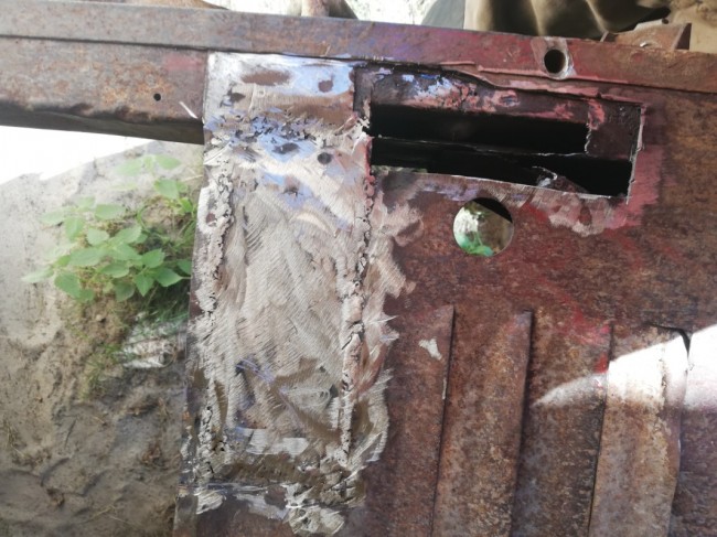

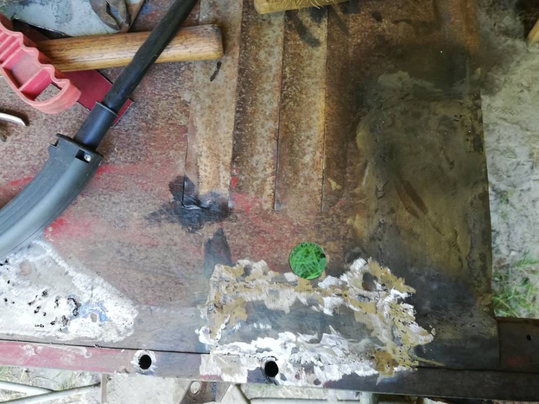

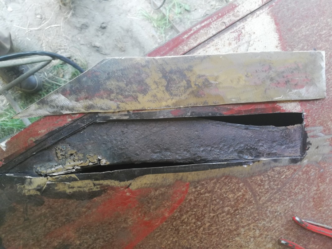

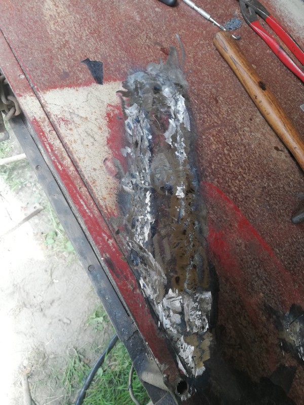

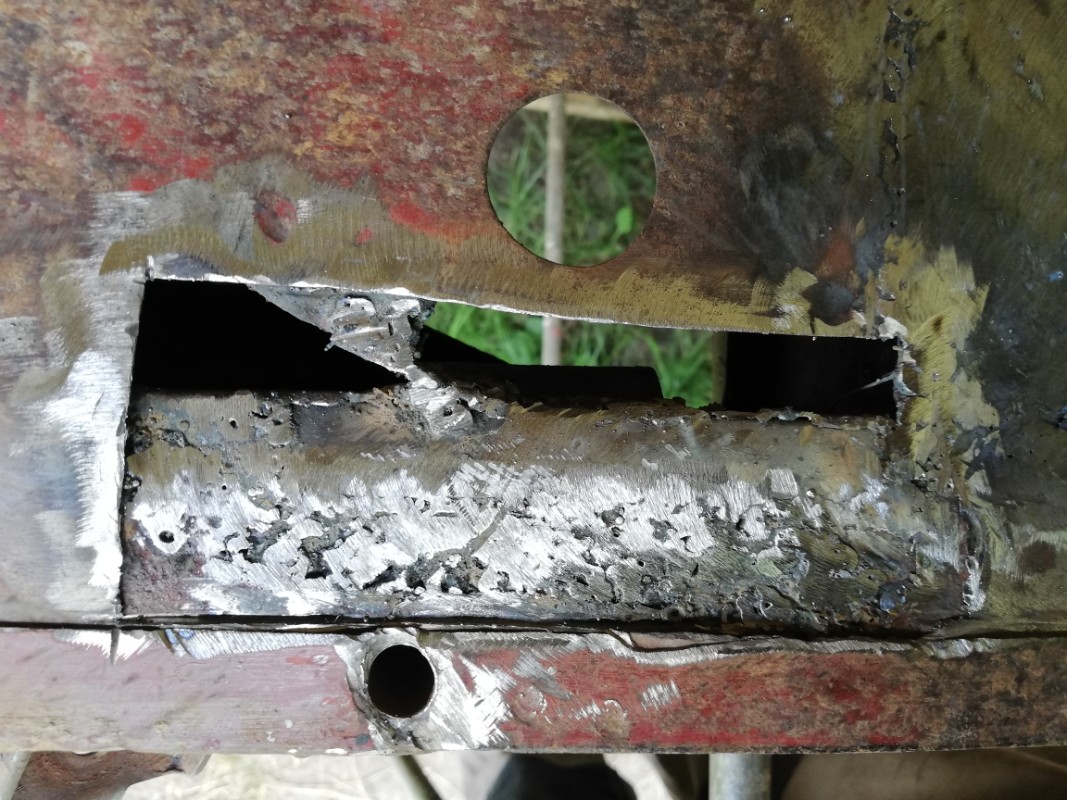

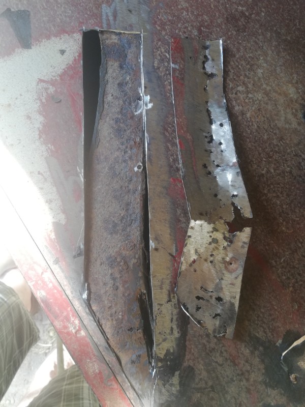

J'ai commencé le découpage de la tôle du dessous pour voir le travail à effectuer ( sur le châssis vous voyez la tôle pourrie ôtée...):

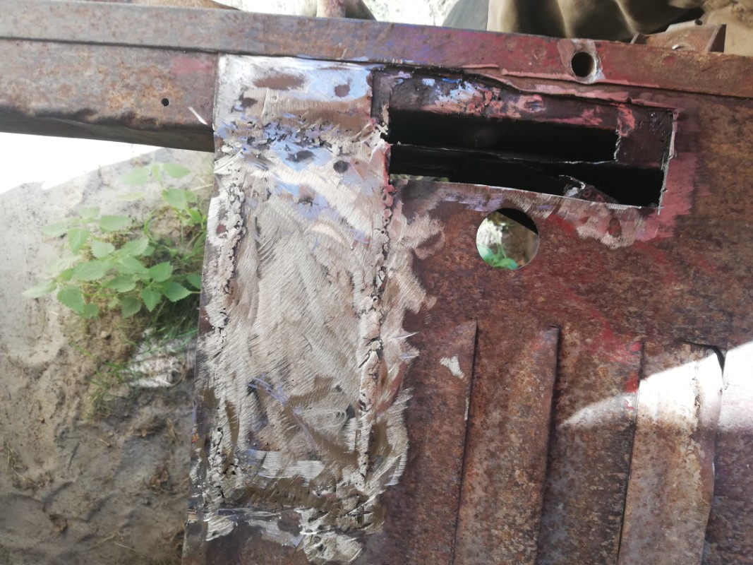

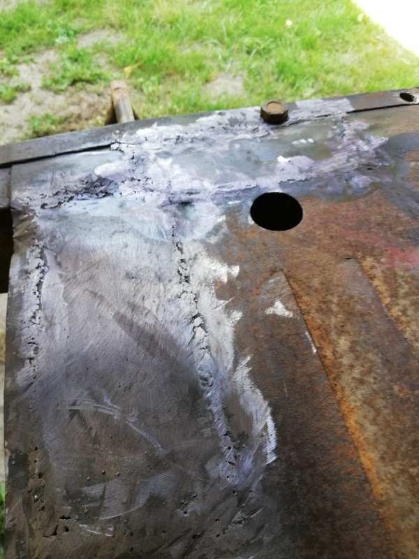

J'ai commencé par poser la tôle de renfort côté recto du châssis :
Puis obturer cet espace avec une tôle de 1 mm après avoir traiter l'intérieur à l'antirouille :
J'ai encore à m'occuper de la partie longeron ... il a souffert sur 10 cms de longueur , mais c'est rattrapable même si c'est une autre affaire car je vais devoir poser une tôle de 10/10 pour réparer le longeron puis souder une tôle de 8/10 par dessus !
Pour finir, je vais devoir retourner le châssis pour souder la tôle de renfort de le 2ème photo sur la tôle avec les ouïes ...
Puis, mastiquer le tout pour avoir une surface plane ...
Une fois fait cela, mon châssis sera prêt pour le décapage général et le traitement anti-corrosion et la cire pour corps creux et la peinture époxy noire en 2 couches...puis viendra le temps du remontage des trains et tuyauteries freins et essence...

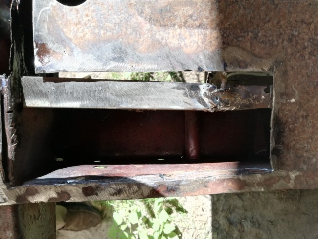

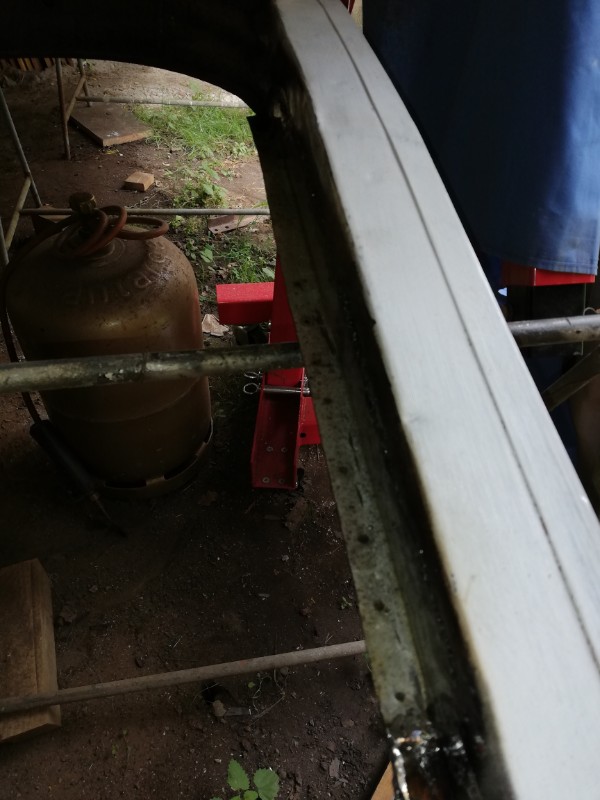

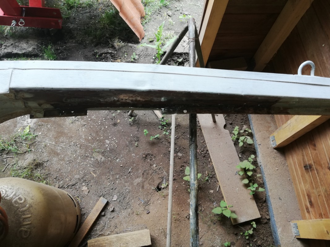

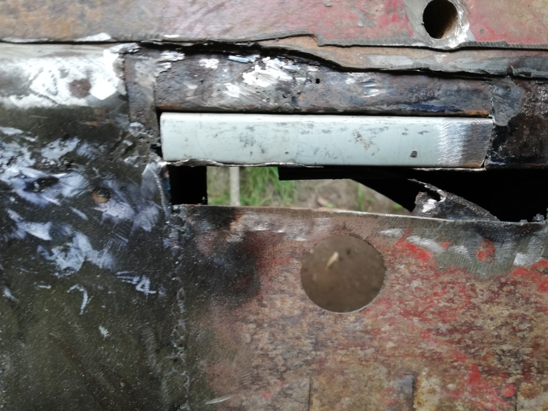

ce matin je me suis attaqué à la partie longeron du châssis rappel de la situation :

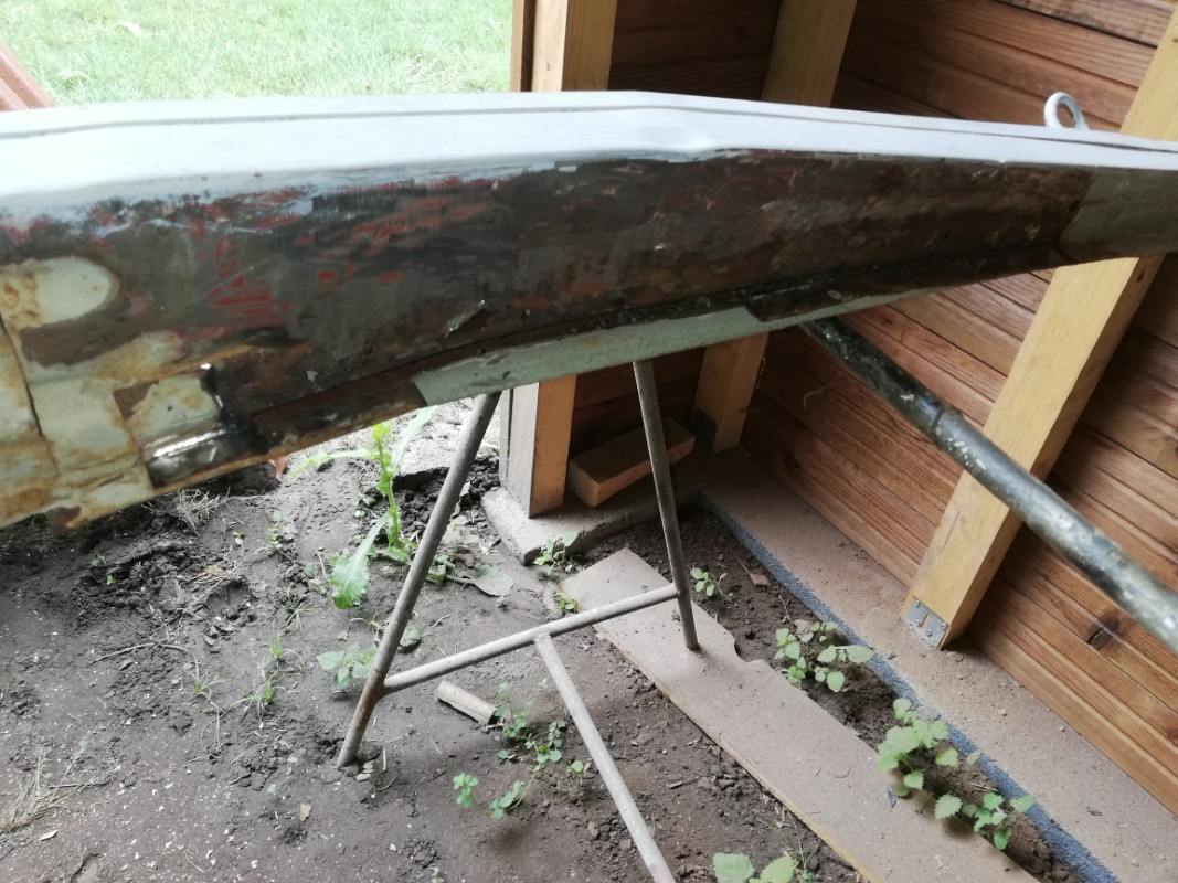

J'ai travaillé une plaque de 2mm d'épaisseur que j'ai formée en u puis je l'ai insérée dans l'espace entre le longeron et la tôle d'habillage :

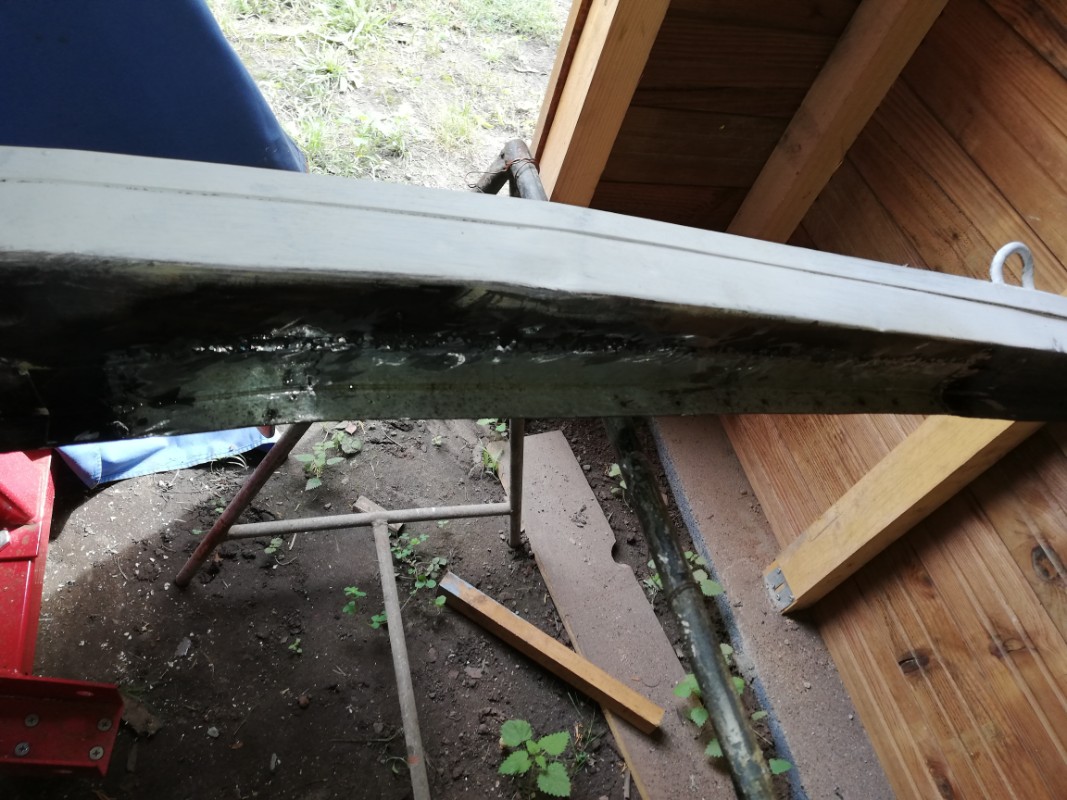

puis soudure :
Ensuite découpe et pose de la tôle de recouvrement en 8/10 :
Pour finir ponçage et passage au férose avant léger masticage et peinture :
Voilà, tout ça pour dire que réparer des trous dans le châssis c'est possible à condition de partir sur des bases saines autour des pièces à remplacer...Il faut parfois aller chercher à 1 cm à côte pour trouver la tôle saine sur laquelle la soudure va prendre...patience et longueur de temps...

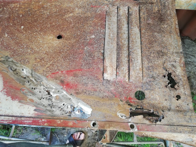

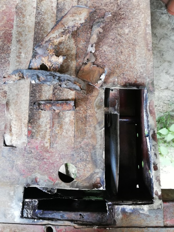

Cette partie est terminée , je vais m'occuper de la tôle située au dessus du renfort en croix qui est un peu trouée :pensif:

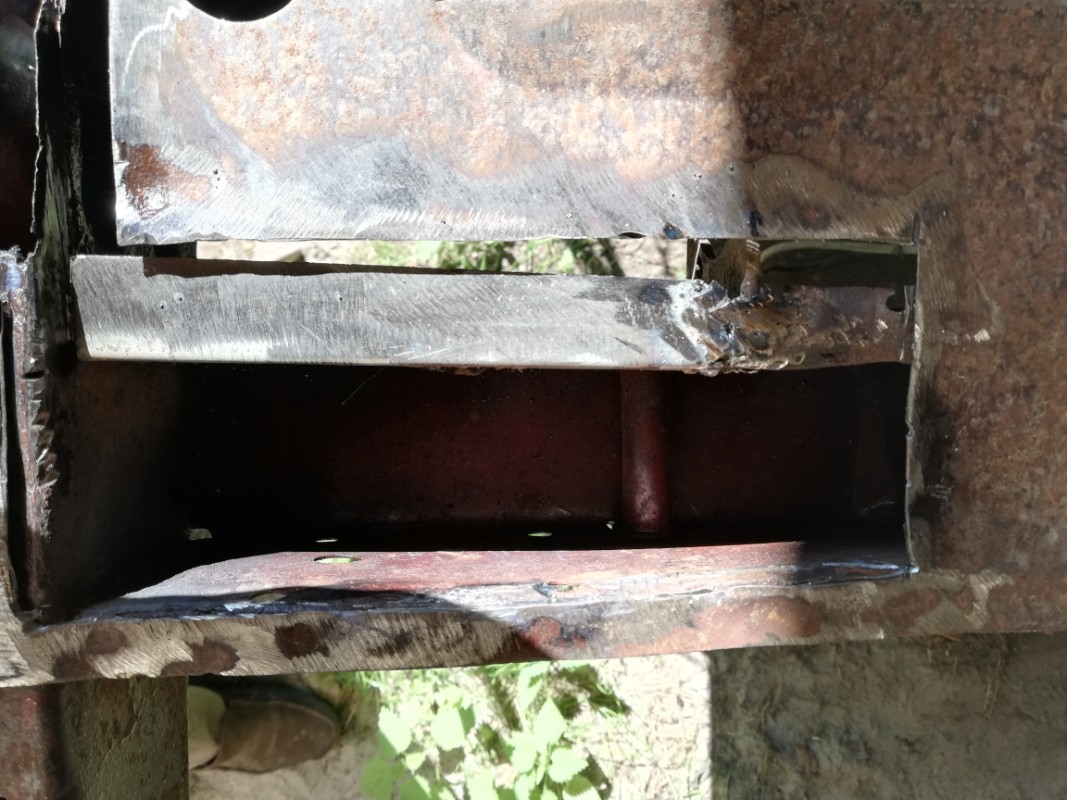

Comme je ne peux plus rééditer mon message ( c'est bien dommage d'ailleurs ...) j'ai ouvert la partie restante à remplacer ...
Bon ça va, le X n'a pas trop mangé de la rouille, enfin l'inverse, la rouille n'a pas trop mangé le X, pas de rouille perforante sauf sur4/5 cms en bout ...que je vais refaire avant de remettre de la tôle neuve...une fois fait ça, il ne me restera plus que quelques menues broutilles, par exemple remettre 3 ou 4 écrous neufs dans les cages, ceux qui maintiennent la potence de phares, redresser l'anneau avant gauche de remorquage, pour enfin passer au traitement du châssis, cire corps creux, légers masticages, apprêt, peinture époxy et remontage...

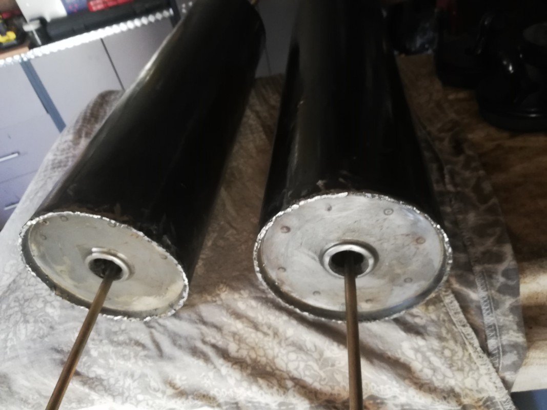

Cet après midi, je suis resté au frais dans le garage et j'ai remonté les pots de suspension, pas sans galérer avec les garnitures intérieures en plastique rigide reçu de CIPERE... mal taillées, leurs trous ne coïncident que vaguement avec les trous percés dans les coupelles, donc elles n'épousent pas parfaitement la circonférence de la coupelle...obligé de biseauter les garnitures pour pouvoir les rentrer en forçant légèrement...puis l'autre souci est venu des coupelles de fermeture qui ne rentraient pas dans le pot :enerve2: là aussi, nécessité de passer un coup de disque abrasif sur le pourtour des coupelles pour, enfin pouvoir les rentrer de force, j'ai mesuré le diamètre et elles font 133 mm, elle devraient mesurer 130 mm , vive les refabrications :siffle: ...demain soudure des coupelles de fermeture et réservation des pots pour terminer le moment venu la recette remontage du châssis ...

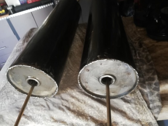

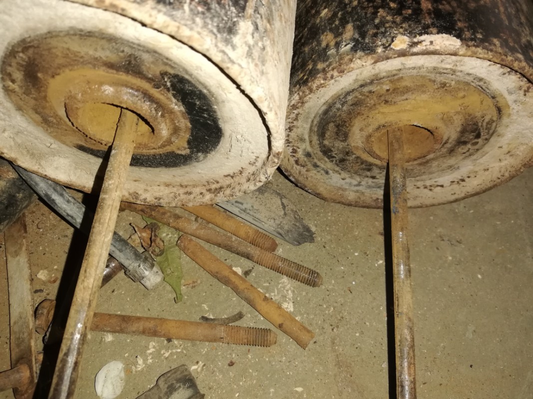

Après ce petit travail, qui m'a demandé 2 heures tout de même, je me suis attaqué au pot de suspension: les voici,
Avant :
Après :
Il n'y a plus qu'à les remonter le moment venu... :salut:

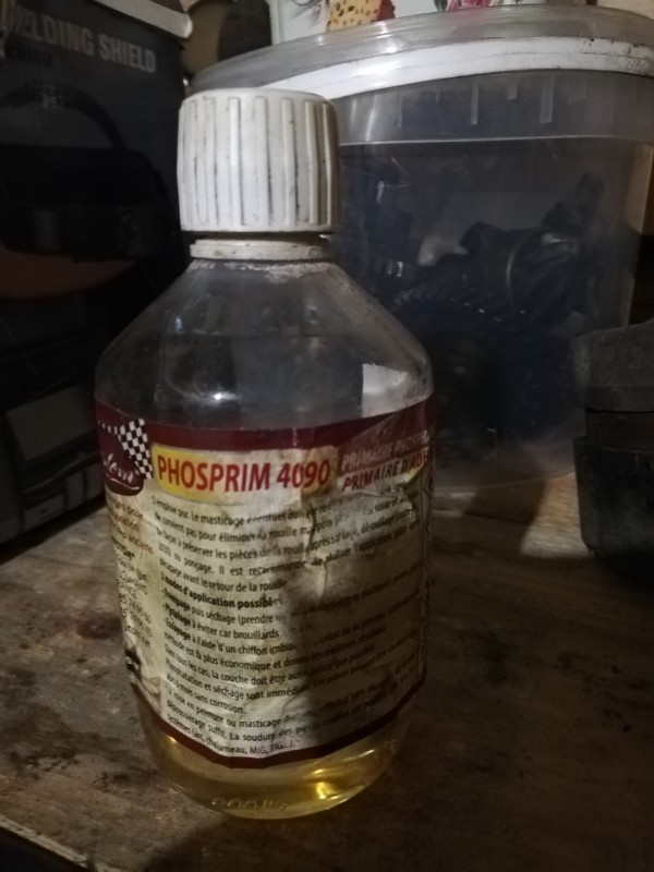

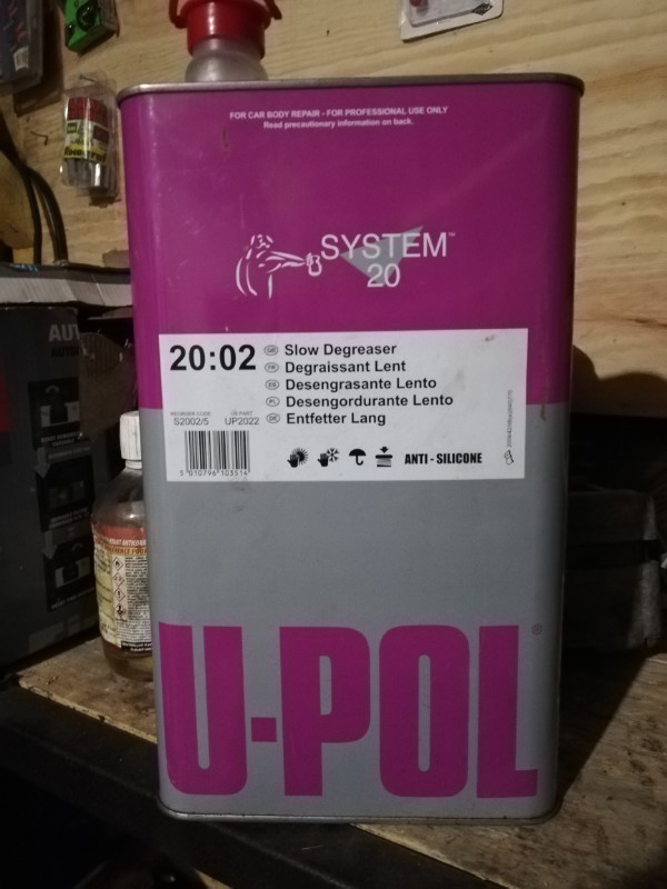

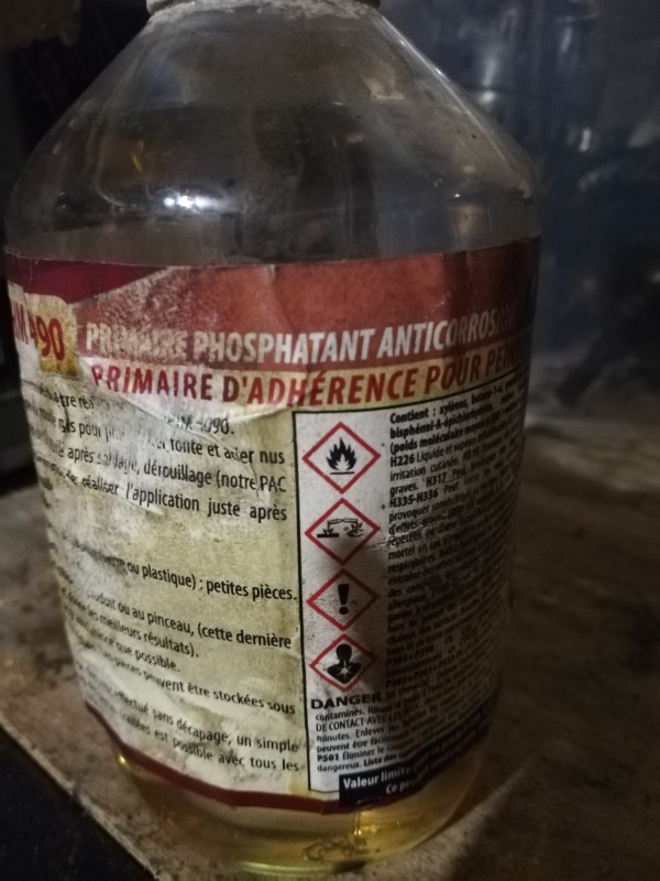

Après un bon décapage, un nettoyage au dégraissant lent et traitement phosphatant antirouille, j'ai passé l'apprêt ...demain peinture époxy noire pour châssis en deux couches !
Messages : 9747
Je me demande toujours quels produits utiliser?
Quel dégraissant lent? Je connais pas :boulet2:
Et le phospatant, chez quel fournisseur t'es tu approvisionner?
Eric13190 a écrit : 17 juin 2021, 18:54 :salut:
Salut Eric
Voici les produits en question :
Le phosphatant de chez Restom :
Et le dégraissant lent avant peinture , produit professionnel de carrossier :
Avec ces traitements je serai tranquille pour quelques dizaines d'année normalement... :salut:

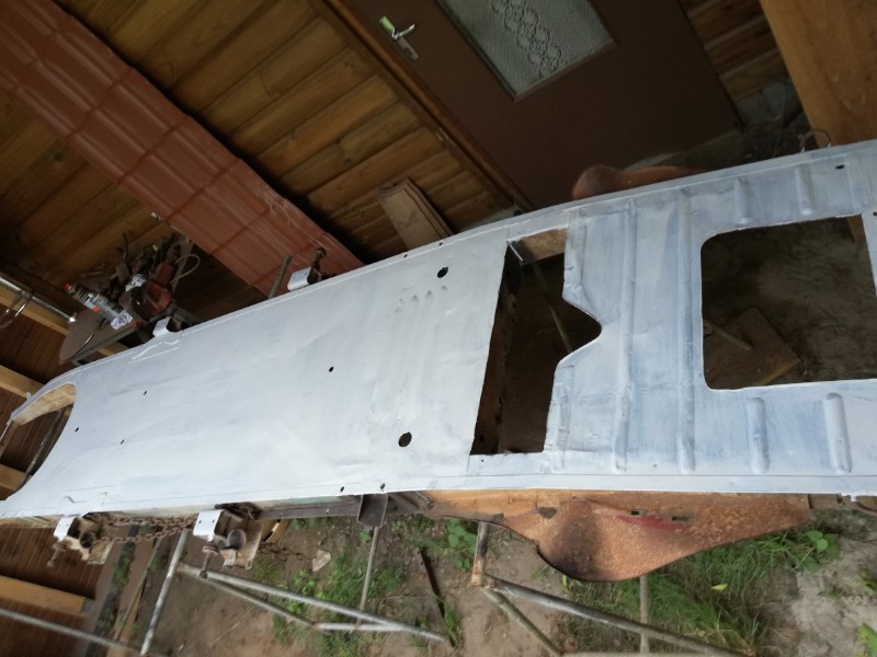

La fin de la restauration du châssis approche, c'est après midi, j'ai terminé l'activité soudure par la dernière pièce , une équerre de 50 cms fabriquée dans de la tôle de 8/10ème destinée à remplacer une partie du longeron arrière troué sur 5 cms ,mais qui s'est avéré très affaibli sur 30 à 40 cms...
vu d'en haut :
Une fois terminé je suis assez satisfait du résultat qui reste identique à l'origine :
Voilà, demain peinture époxy tri-composant Restom pour châssis et cadre de moto...
Puis, je vais pouvoir remettre le châssis à l'endroit, peindre, et remonter les essieux, tuyauteries etc...
Ouf, j'ai passé environ 15 jours sur ce châssis, à raison de 3h par jour , soit environ 45 h de travail...chez un pro, d'après ce que j'ai pu lire dans un autre post, ça fait 2700 euros ...P....j'ai gagné une bonne bière ! :tchin: :salut:

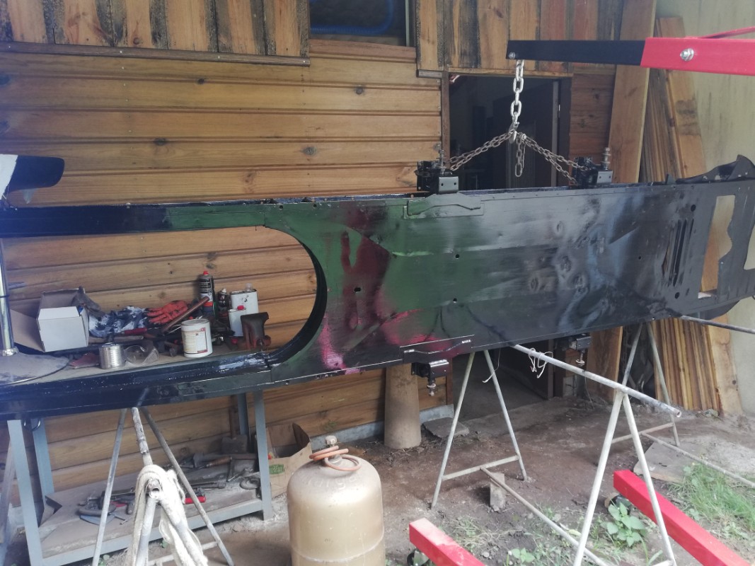

Voilà le châssis en cours de séchage après peinture :
Je l'ai mis à la verticale pour le remettre à l'endroit une fois que la peinture aura durci...et accessoirement pour empêcher qu'une de mes poules monte dessus comme elle aime bien le faire la coquine, c'est une passionnée de deudeuche elle aussi :mdrr:
