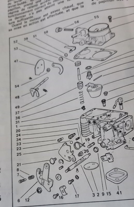

PLUX a écrit : 23 janv. 2021, 15:22 Bon, voilà le moteur a un aspect de moteur posé sur un établi.
Voici le circlip du carburateur
Diamètre ext 15
Diamètre int 12
Merci pour vos avis
Tel le Colombo moyen je reviens à mon circlip que je pense venir du carbu (voir plus haut)
Sur la vue éclatée de la RTA, à côté de la vis n° 21, il y a comme mon circlip.
Quelqu'un aurait des idées sur cette pièce et si c'est bien mon clip, ou et comment le remettre ?
2cv 4 de 1974
Re: Bon et maintenant?
Non, je ne crois pas.
Ce n'est pas le même modèle de circlips et le diamètre est bien plus petit.
Sur le carbu c'est ce qu'on appelle une bague d'arrêt, pas un circlips.

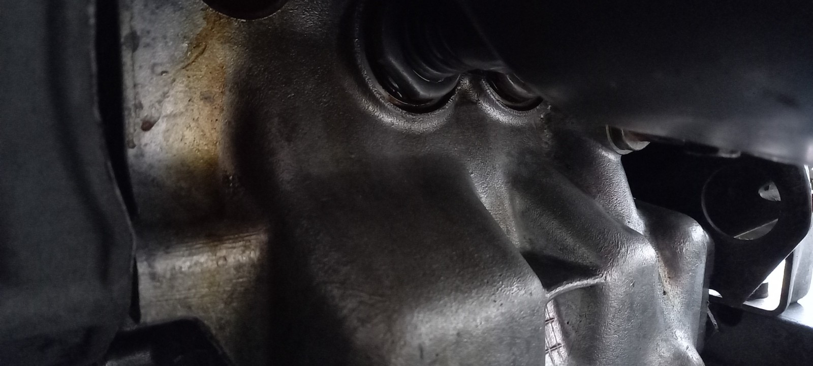

Bon, il y a bien une fuite sur les joints lunettes gauche. Je vais donc démonter de nouveau.
Donc je relis tout ce qui a été dit, puis la RTA, puis.....tout.
Et question :
sur chaque culasse j'ai mis 3 rondelles, 1 sous chaque écrou borgne.
Mais en démontant j'avais remarqué qu'il n'y en avait pas en bas.
N'aurais je pas fait une bêtise?
Merci de vos avis
2cv 4 de 1974
Messages : 1745
Normalement, tu dois avoir une rondelle plus épaisse que les autres sur le goujon du bas.
Non, pas de bêtise.
Il y a une rondelle sous chaque écrou de culasse. En acier jusqu'en mars 63, puis en cuivre épaisseur 0,9.
As-tu mis un peu de pâte à joint sur les joints lunette ? J'en mets sur la partie en contact avec le carter. Mais les avis sont partagés....
Et sur le catalogue de PR les rondelles ont la même épaisseur, même si c'est vrai on en trouve parfois des plus épaisses sur le goujon inférieur.

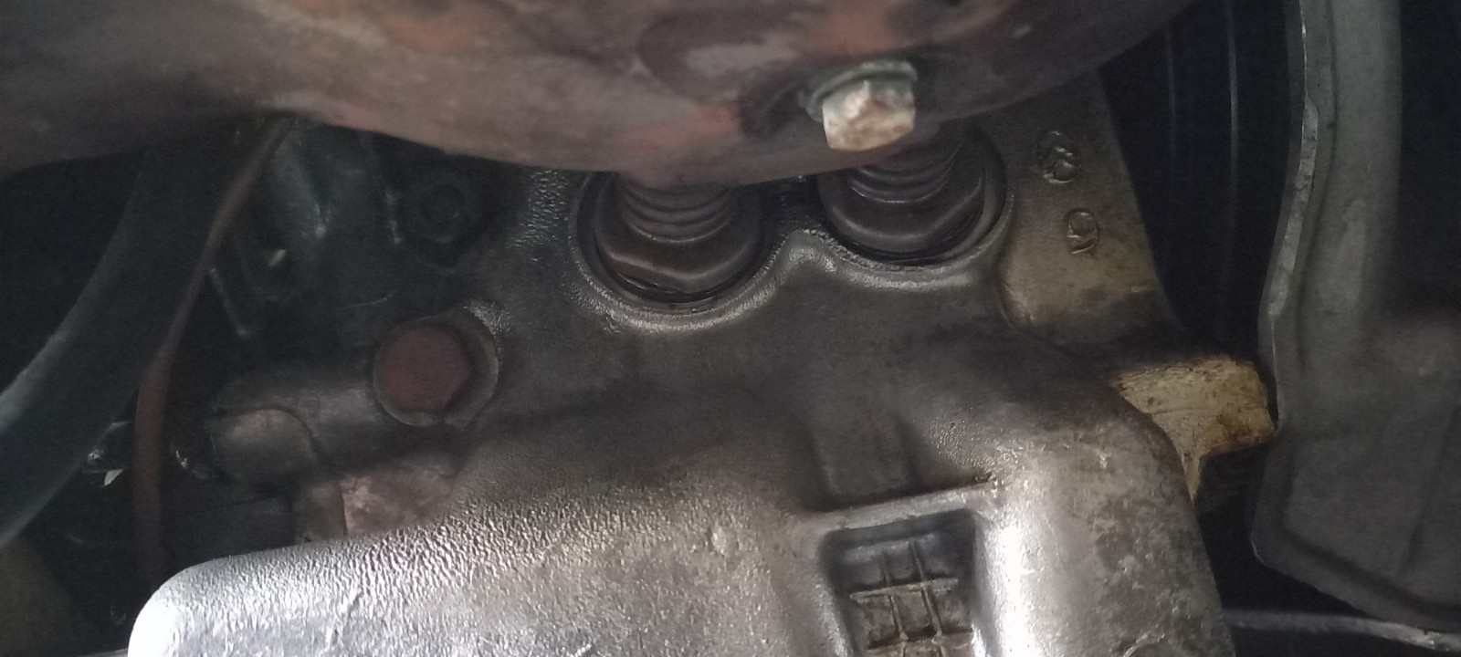

Message par PLUX »
Bonjour à tous.
Voici des photos avant démontage des 2 côtés.
On voit que les méplats sont vers le bas mais vec une orientation à 25 et 35 (par exemple 12h25 et 12h35)
Est ce la bonne position ou faut il les mettre à 30?
Merci de vos avis
2cv 4 de 1974
Oui les joints sont bien orientés. Sur un 602, les méplats sont vers le haut, et sur un 435, ils sont vers le bas.
J'avoue que je ne vois pas bien pourquoi il y a cette différence... :???: Il n'en ai pas question dans la RTA, et je n'ai pas le dictionnaire de réparation correspondant.
