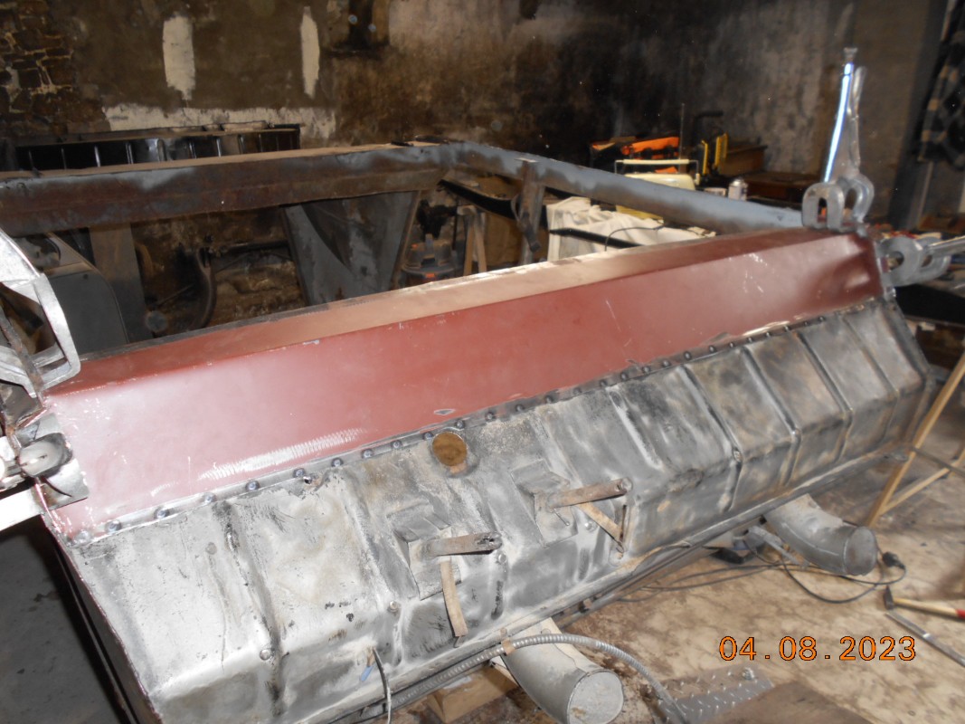

bonjour denis,
quand tu dis " plancher livré brut ",
tu veux dire que tu dois le traiter et le peindre avant soudure,
ou le reprendre au tas pour l'adapter à la bonne dimension ?
Messages : 1605
Re: Restauration 2cv Type A de 51
Comme sur mes photos il faut faire découpe et mise en forme !
Il a fallu au contraire poncer l'apprêt à l'endroit des soudures...
Messages : 1605

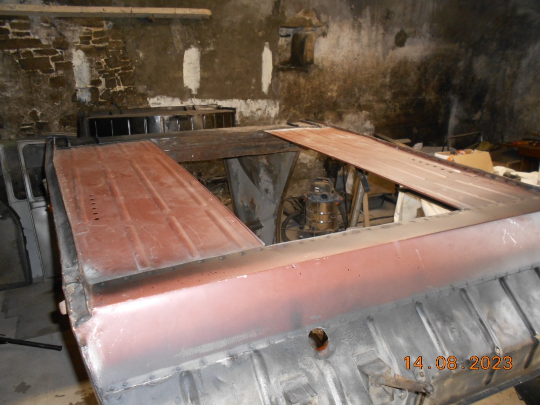

Plancher mis en place hier !!

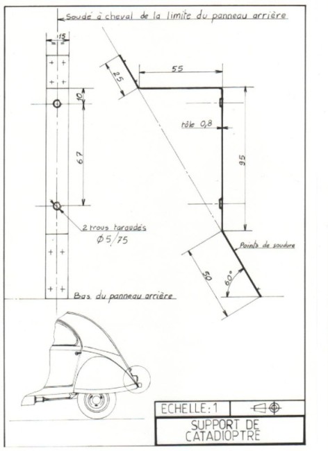

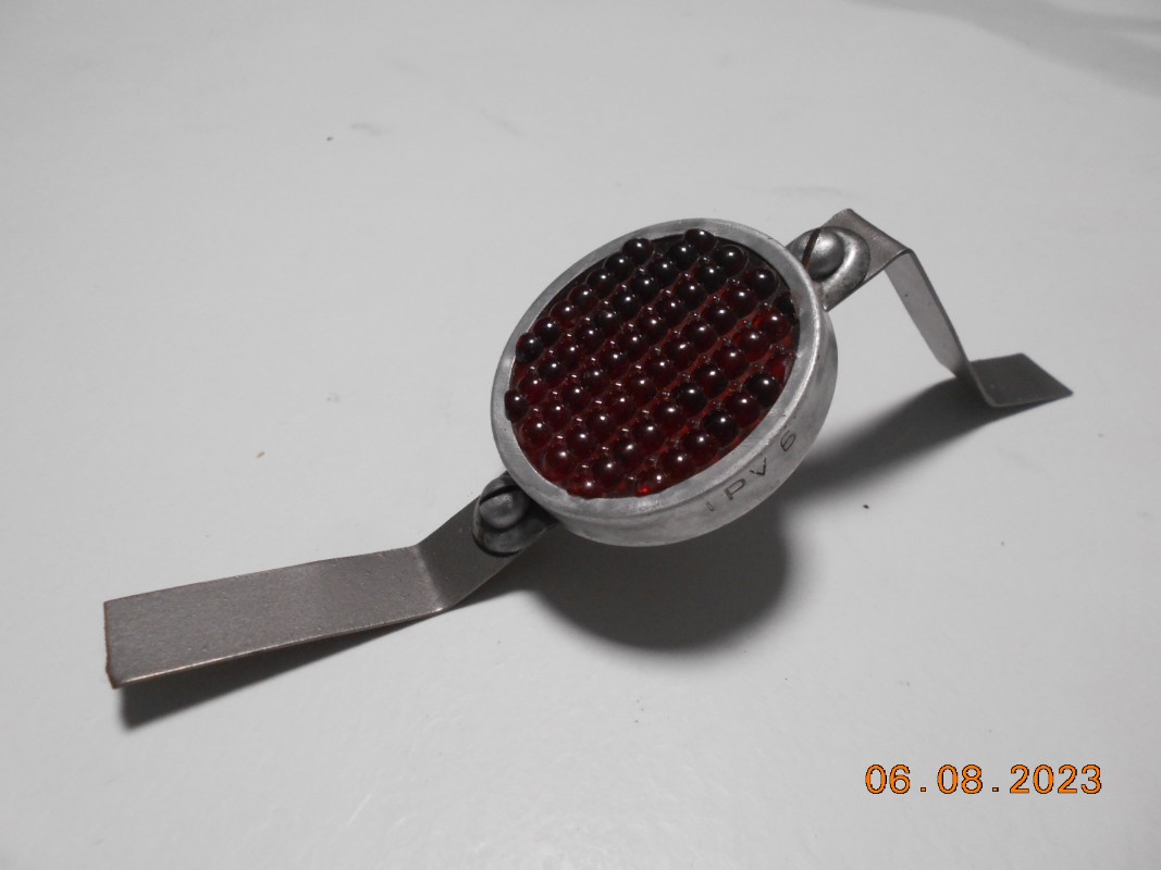

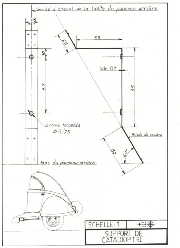

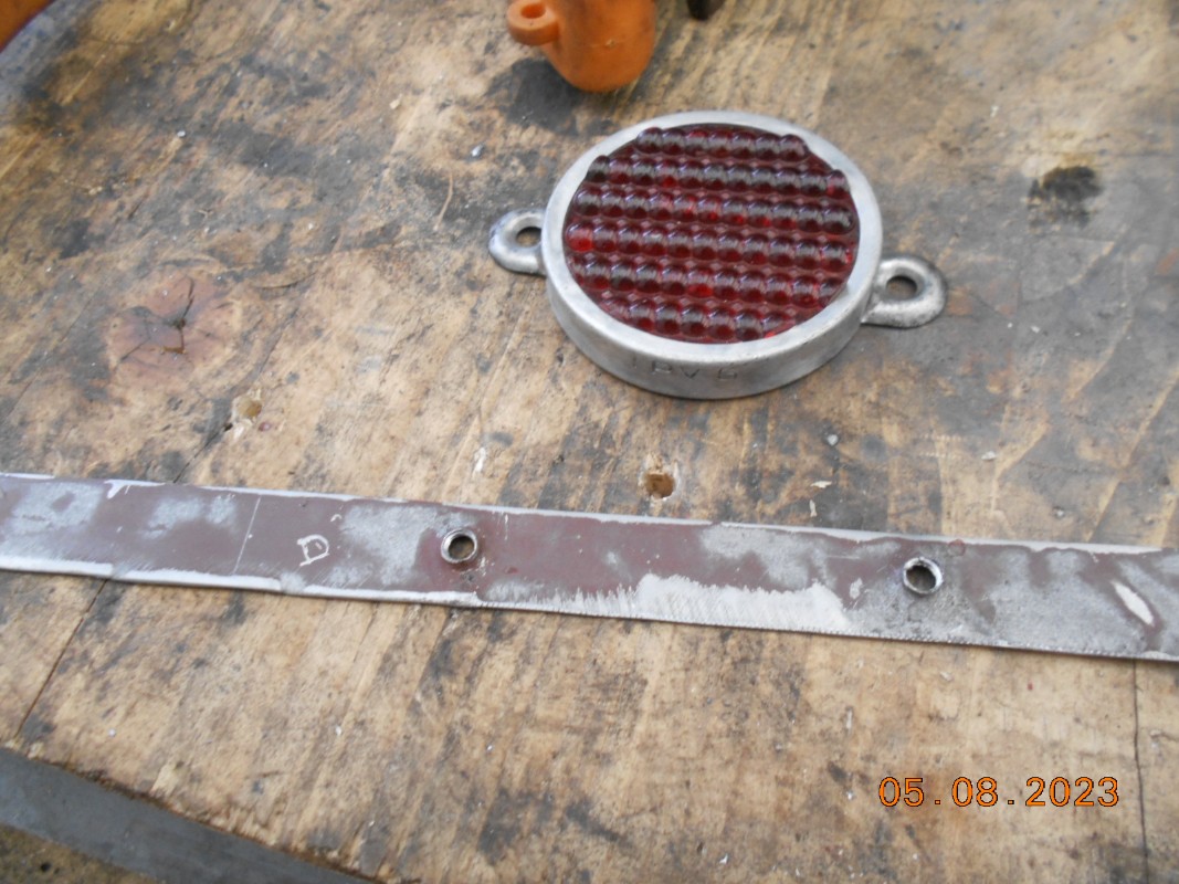

Fabrication du support de catadioptre puisqu'il est absent !!
Messages : 9775
:pouce: denis56 tu es un vrai mecano :mecanicienne: rien ne t'arrête.
Messages : 1605
J'ai même les dimensions pour ceux qui veulent !!

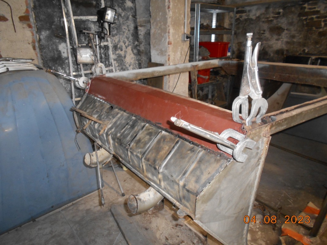

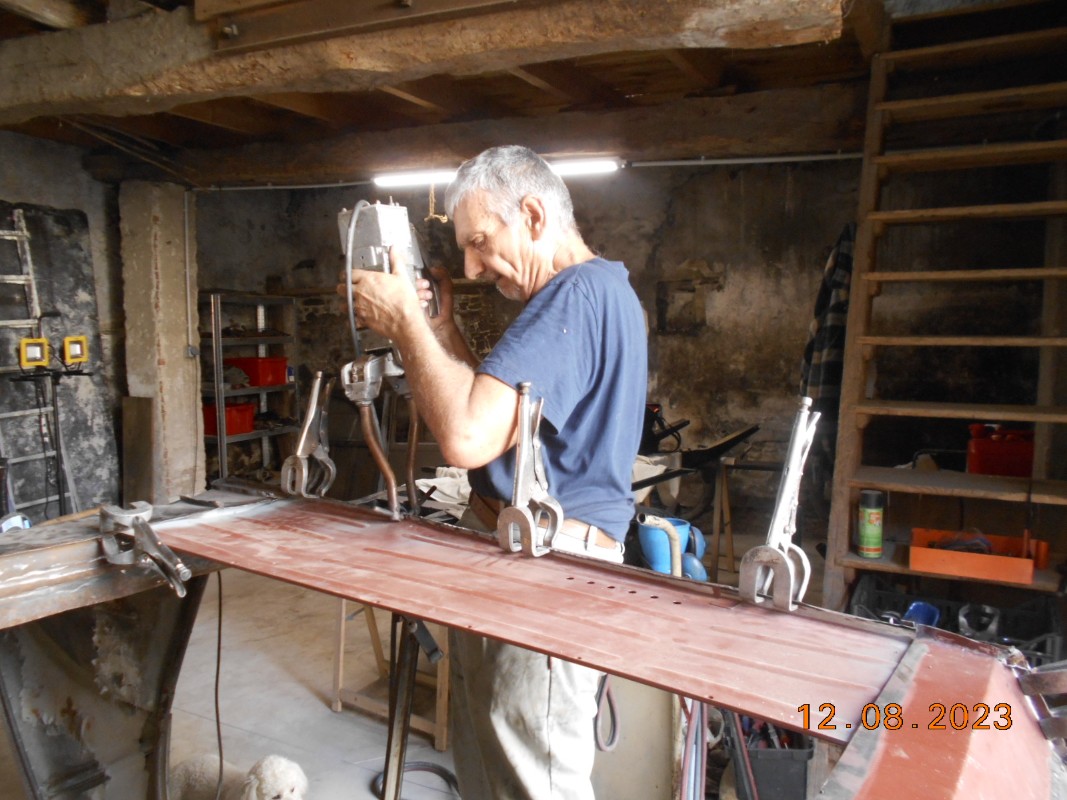

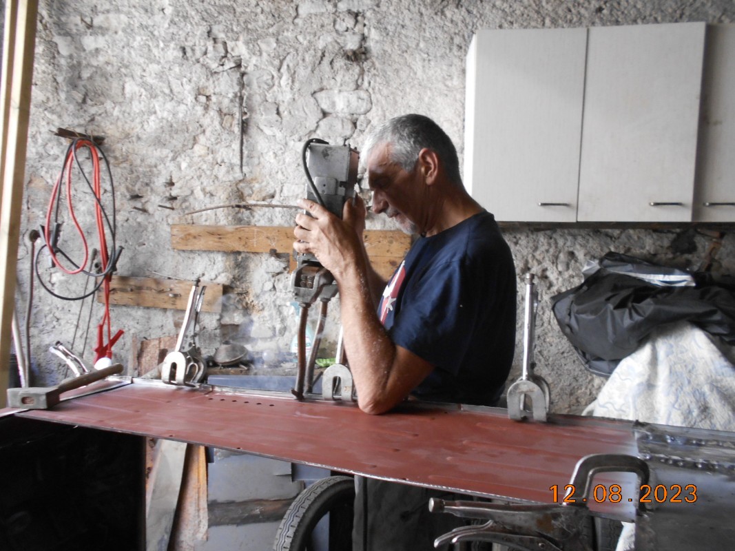

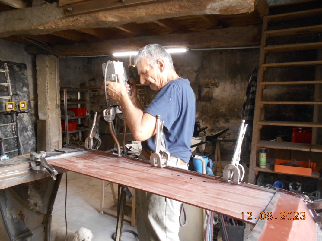

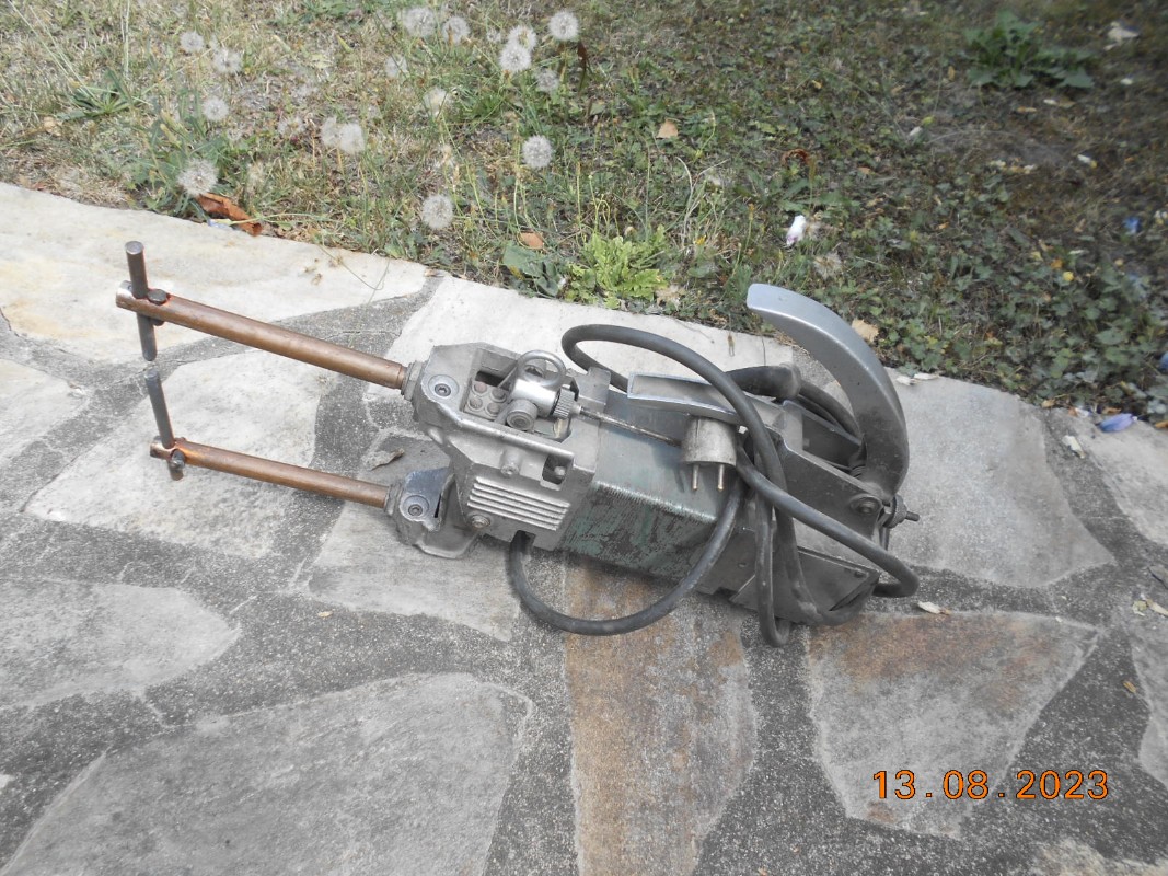

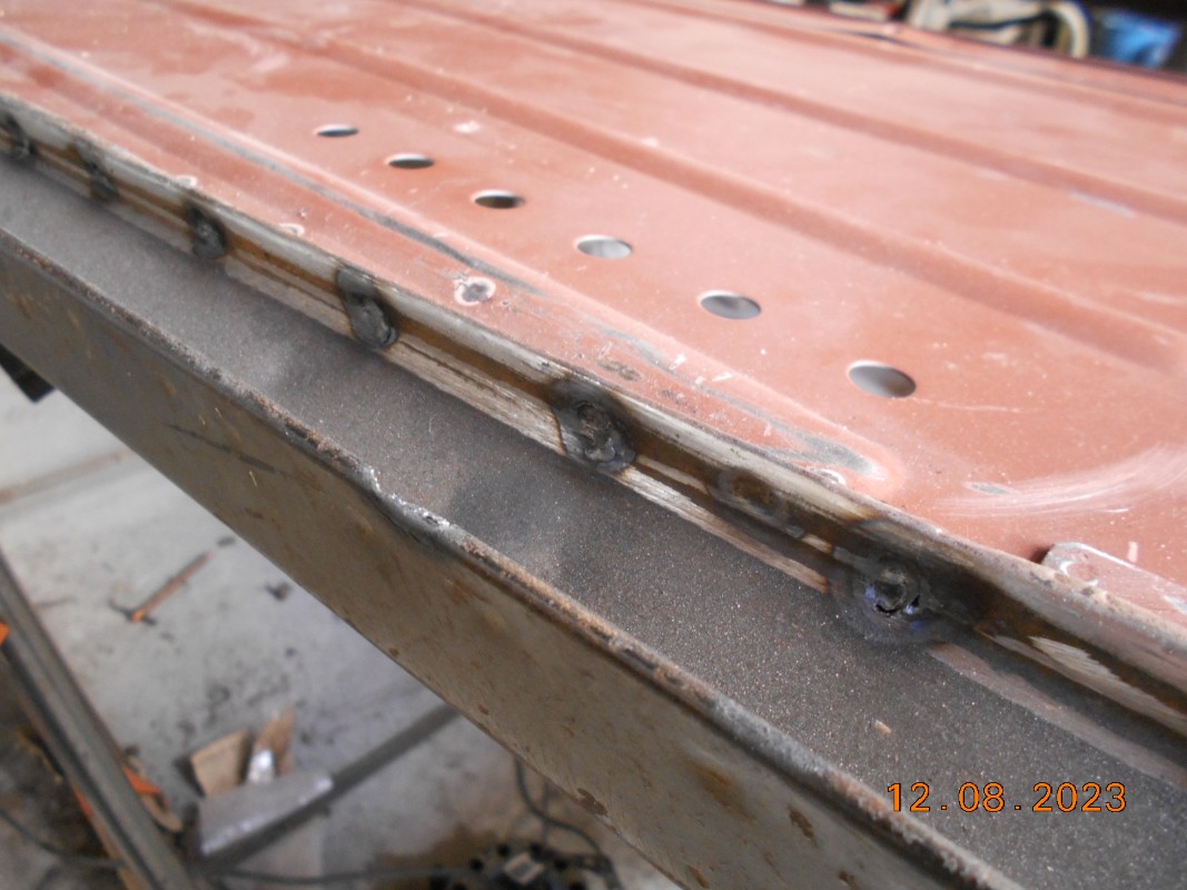

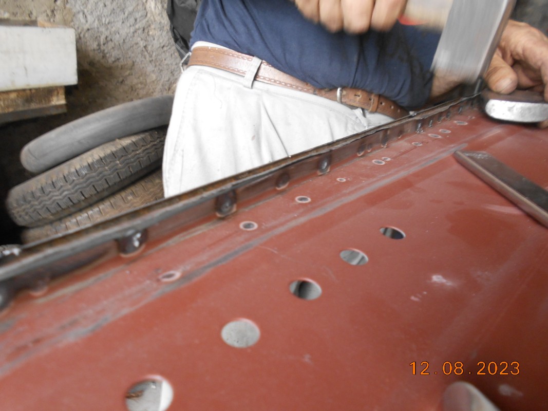

Mon ami carrossier est venu avec tout son matos et nous sommes passés à la phase installation des planchers !!
Tout sera soudé par points conformément à l'origine !!
soudure des planchers pédale sur la caisse en reprenant les empreintes déjà réalisées...

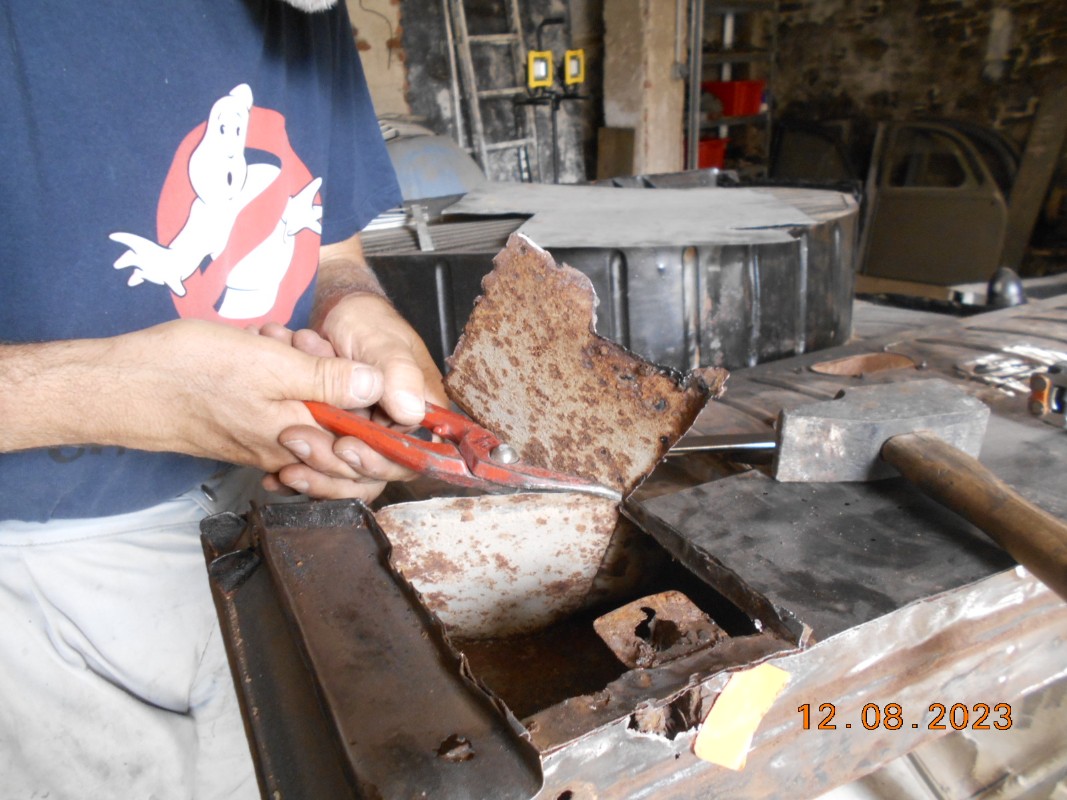

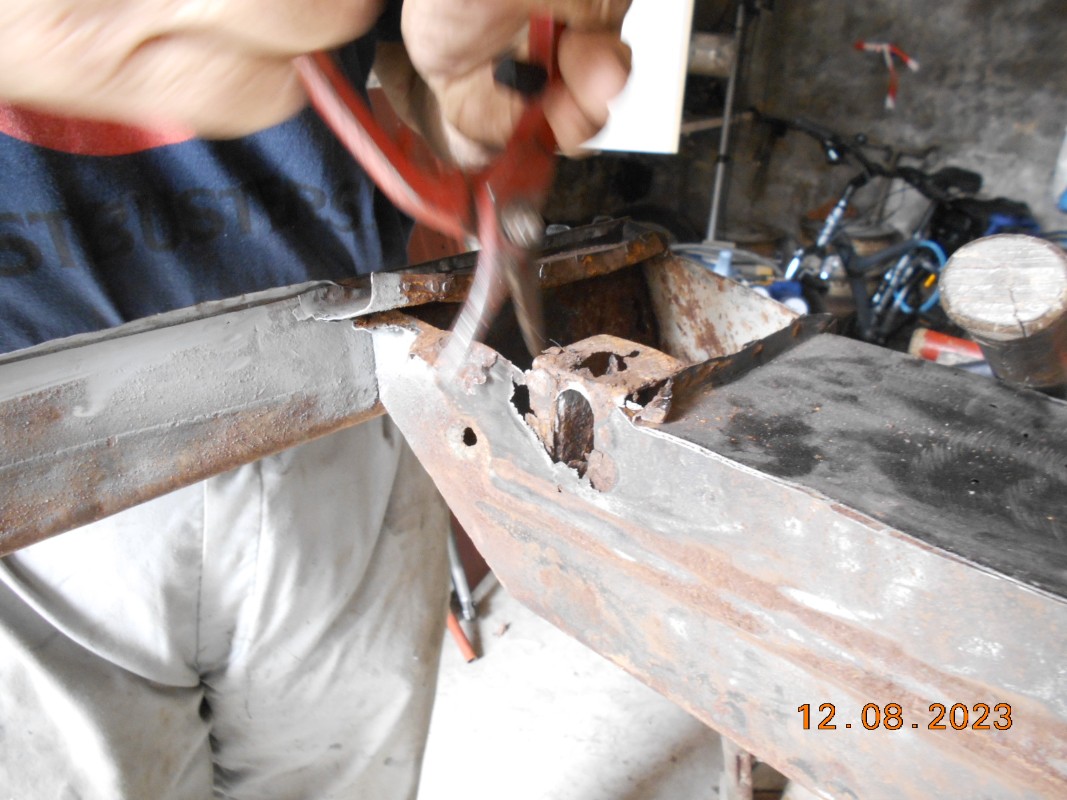

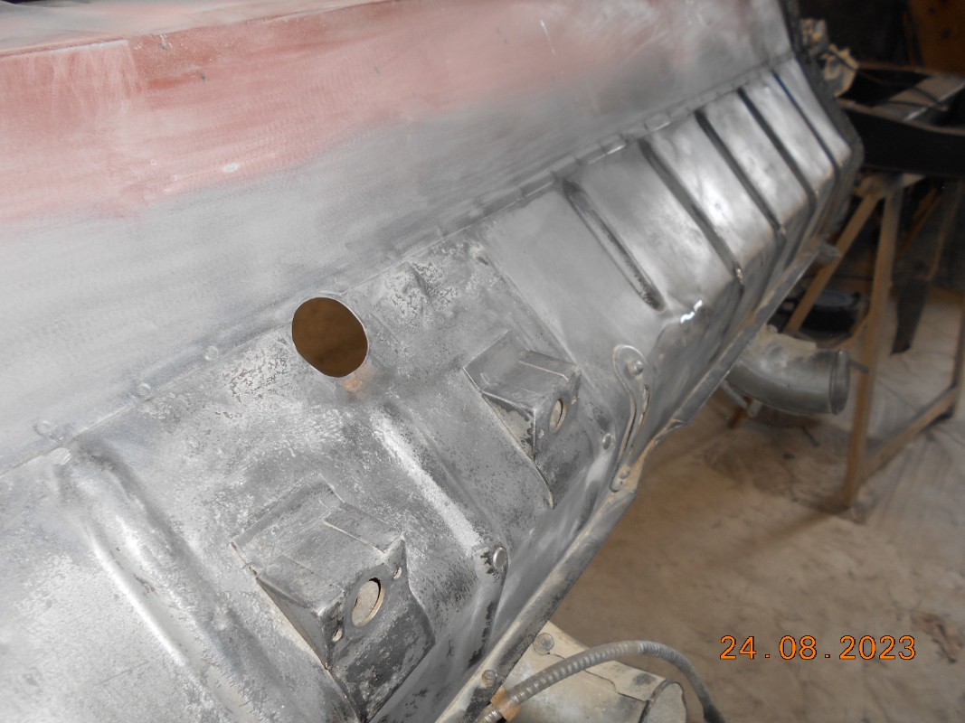

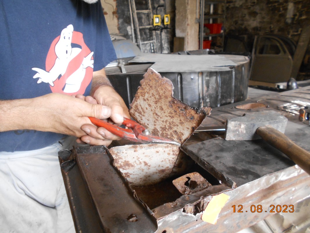

Ouverture de la boite de conserve avant la pose des planchers. Un peu d'oxydation perforante difficile d'accès une fois les planchers posés;
Même le fantôme est effrayé !!
arghuk
Messages : 85
Enregistré le : 29 juil. 2023, 08:37
Ma deuche : 2cv4 1975
Date de naissance : 25 déc. 1967
Localisation : 60510
Message par arghuk »
Intéressant la dernière photo j'ai la même à faire sur la mienne, sinon chouette boulot.

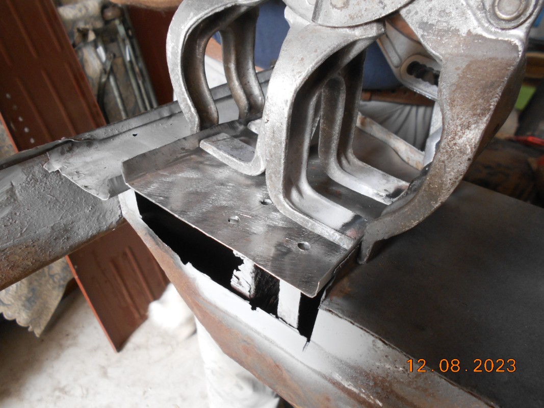

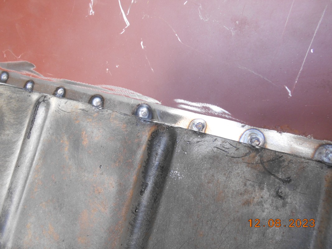

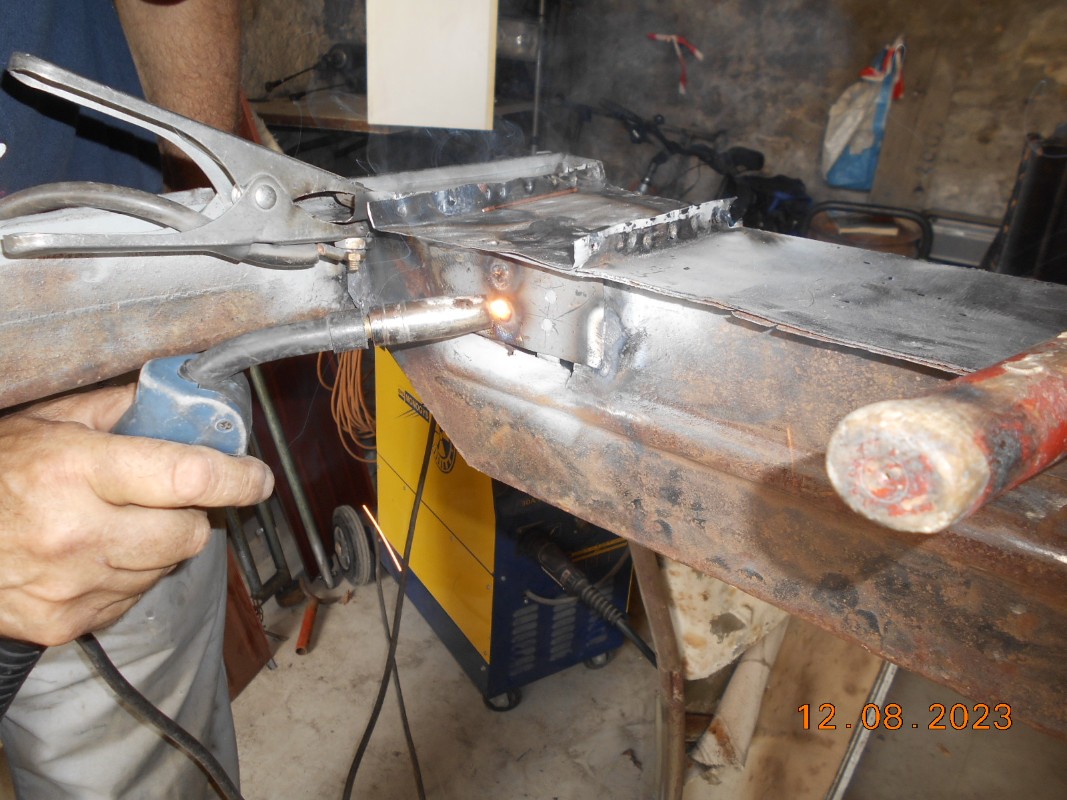

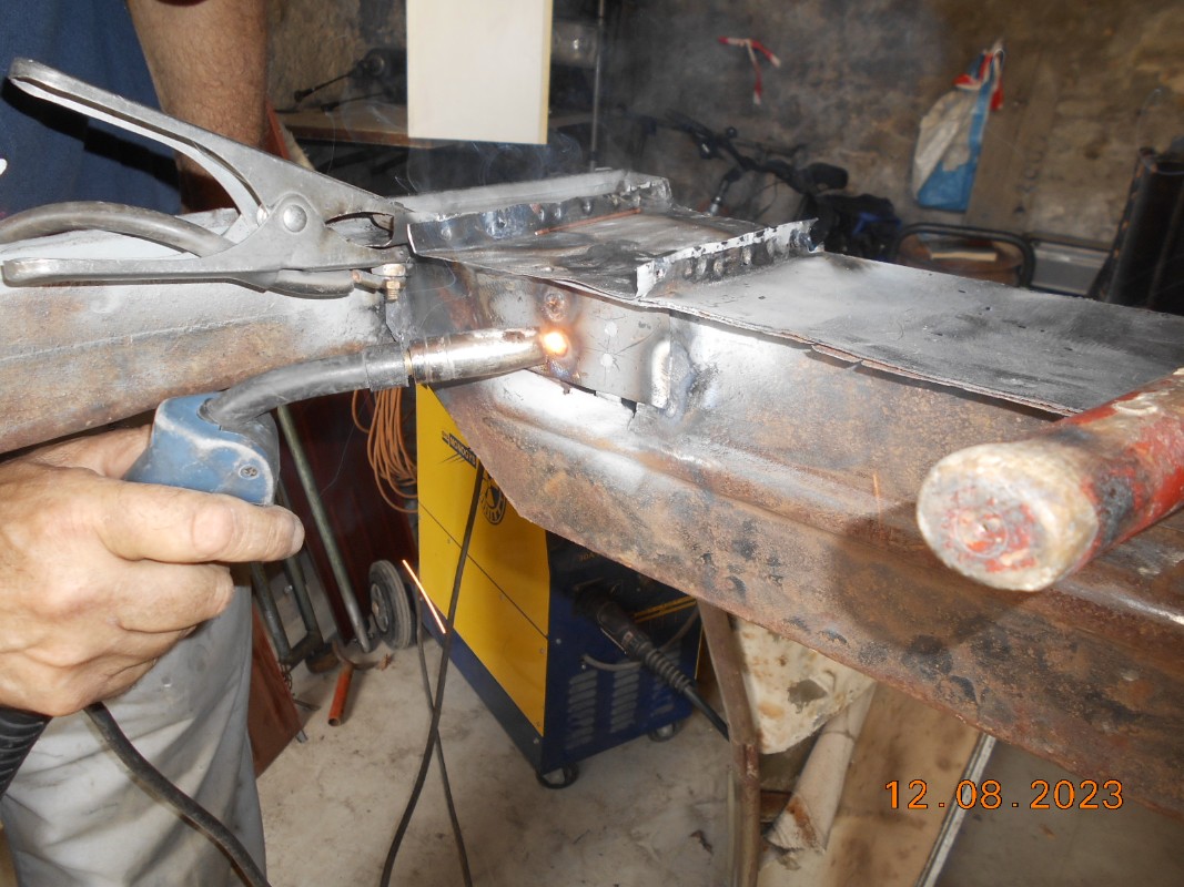

Tout à été fait dans les règles du lard !!
Soudure par points et bords des bas de caisse rabattus sur les planchers !
De plus la pointeuse est des années 50 !!
Messages : 7451
Excellent travail, le soudeur et la soudeuse sont des années 50 :gnark:
Messages : 770

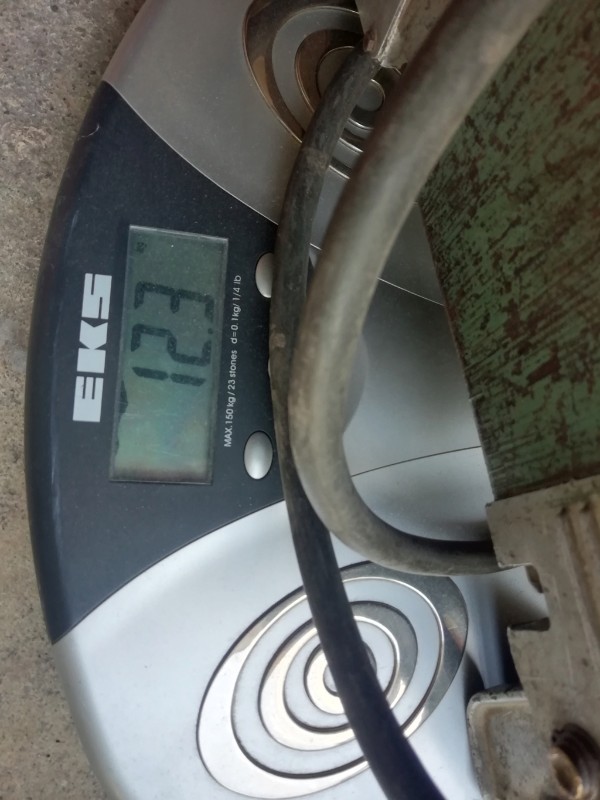

Respect pour l'exercice physique aussi :like: , par ces températures, car si c'est comme celle que j'utilise, ça pèse un ane mort ces bêtes là !!!
Messages : 1605
Oui, un peu plus de 12kg; le soudeur a l'âge de la voiture pile poil !!

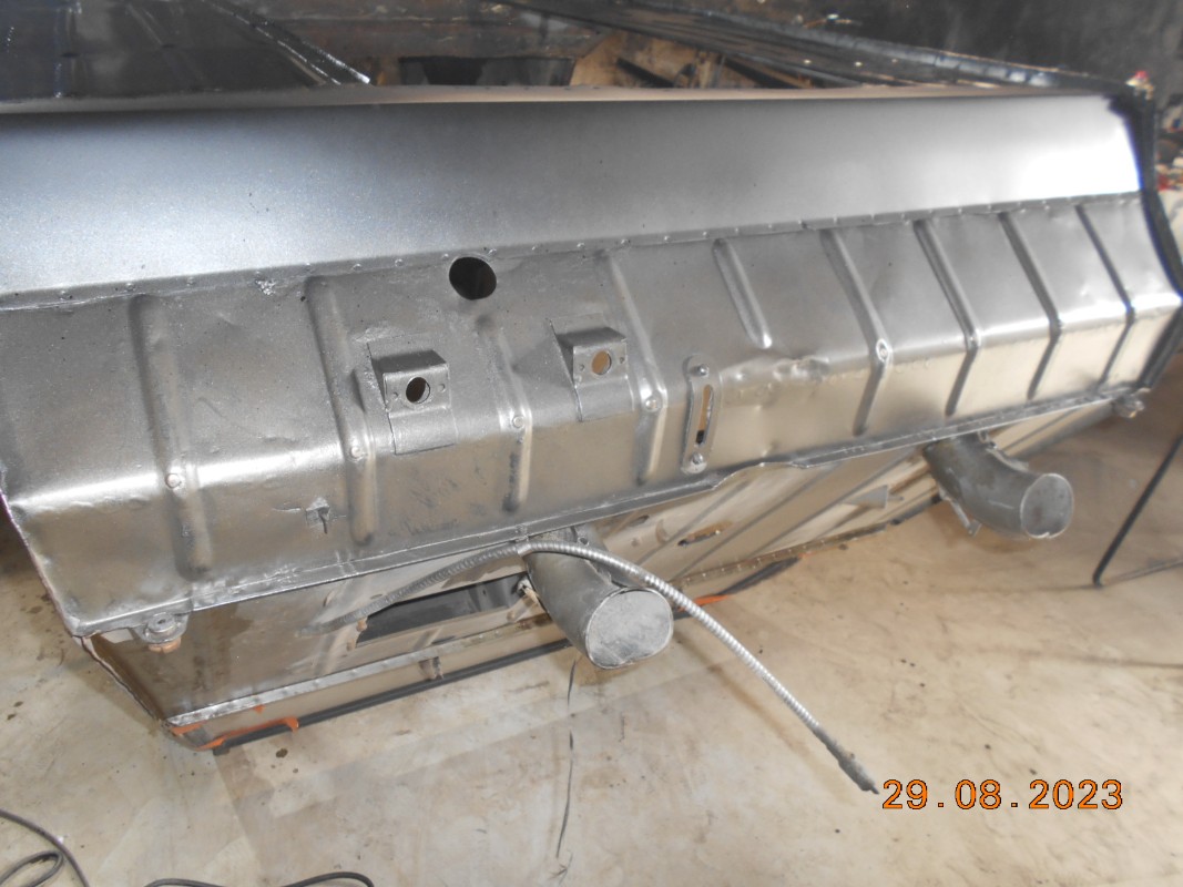

Bon, j'en suis arrivé là et avec les planchers soudés je vais pouvoir avancer un peu plus sur la caisse !!

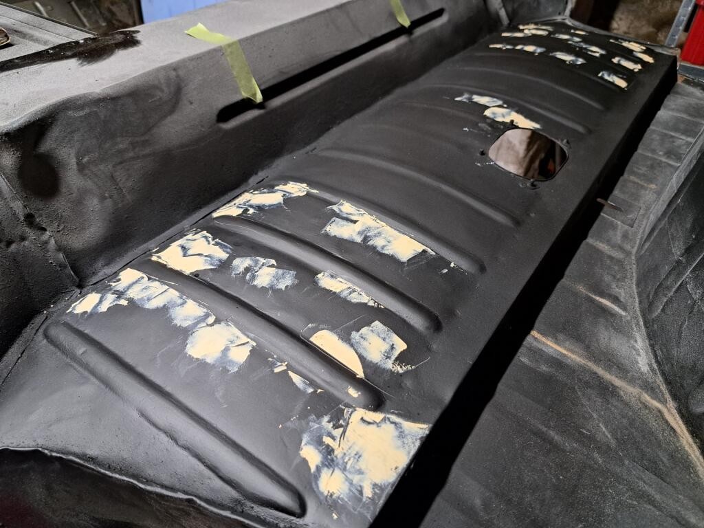

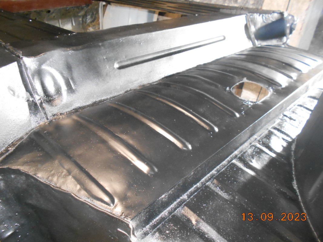

Messages : 1605
Bon j'espère que je ne vais choquer personne, mais mon plancher sous banquette était percé à quelques endroits et très oxydé et fragile. J'ai tenté le tout pour le tout (les repros d'époque n'existent pas) en utilisant de la résine et de la fibre de verre...
Suis plutôt content du résultat car une fois poncé, une fois mastiqué et re-poncé, cela ne se voit pas du tout.
De plus le réservoir devrait cacher tout cela !!

Evidemment il faudra bien soigner l'intérieur de l'autre côté bien sur !!

Messages : 1605
Bon ça passe inaperçu !!
