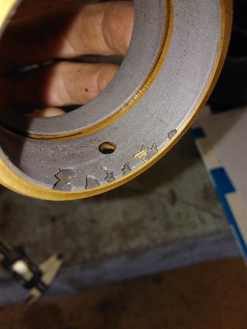

La bague que tu montres, c'est celle du vilebrequin ?
Pas beau. Tu en as trouvé une pour la remplacer ?
http://forum.2cv-legende.com/download/f ... d=8841&t=1
Oui c'est bien la bague du vilo, en sale état. De plus, l'état de l'arbre (là où vient la bague) n'est pas beau non plus, il est strié sur tout le diamètre à 3/4 endroits (photos ce week end car je ne les ai pas avec moi). En revanche, le jeu diamétral entre la bague et le vilo est (selon RTA) comprise entre 0,08 et 0,09 mm, or bizarrement je suis ici totalement dans les côtes (0,09mm mesurés). Donc en ré-usinant le diamètre, on ne serait plus dans cet intervalle de tolérance. Un problème en provoque un autre en quelque sorte.
Par contre du côté du palier avant, ça se gâte :( . Il ne présente pas de jeu diamétral significatif, mais le jeu longitudinal (le long du vilo) est lui de 0,2mm (bien visible à l'oeil), alors que la RTA préconise entre 0,03 et 0,09mm. On en est loin !!! Je ne sais pas si c'est possible d'enfoncer encore plus le pignon de la distribution pour réduire ce jeu ?? :???:
En tout cas, avec ces 3 problèmes, est-ce inévitable de remplacer le vilo ? Si oui, par un autre de type A (pas facile à trouver) , ou AZ s'ils sont identiques ?? :pense:
Et pour l'arbre à cames, les jeux sont dans les tolérances, mais les cames sont un peu marquées (cependant invisible au toucher): je mettrai aussi des photos.

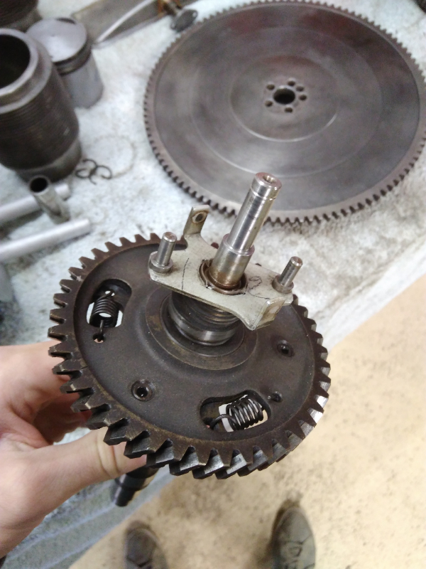

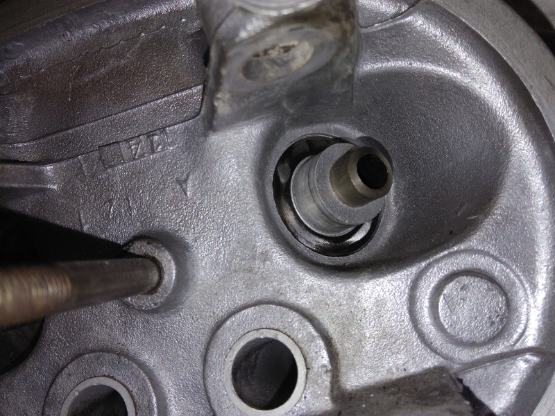

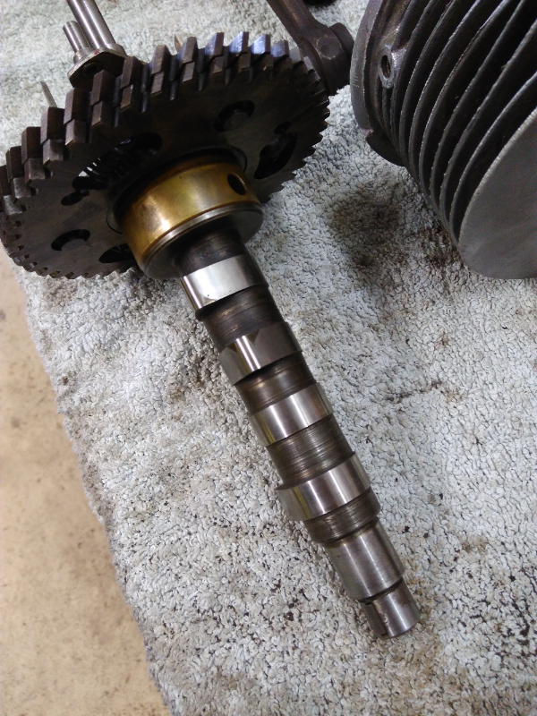

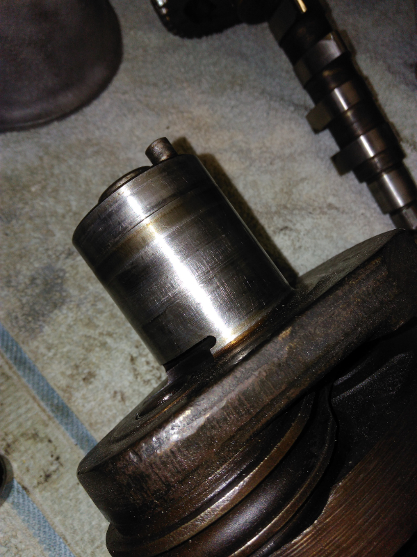

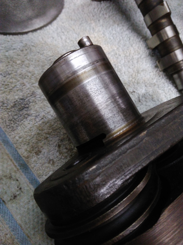

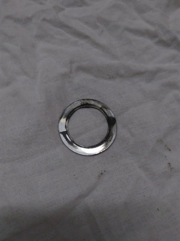

voici les photos de l'AAC et du vilo avec l'arbre marqué (2 rainures sensibles au doigt). A l'inverse, si . les cames peuvent paraitre marquées, on ne sent aucun épaulement au doigt, ça reste très en surface.
Je vous mets aussi une photo de la culasse côté admission. Sur le côté gauche, j'ai trouvé une rondelle entre la culasse et le ressort (une rondelle d'appui), par contre sur le côté droit, rien, le ressort était en appui direct sur la culasse. Est ce normal, cette rondelle doit elle etre présente des 2 côtés, 1 seul, ou aucun des 2 ??? :???:
Vos avis sur la question m'intéressent.
A bientôt
Re: Restauration 2CV type A (février 52)

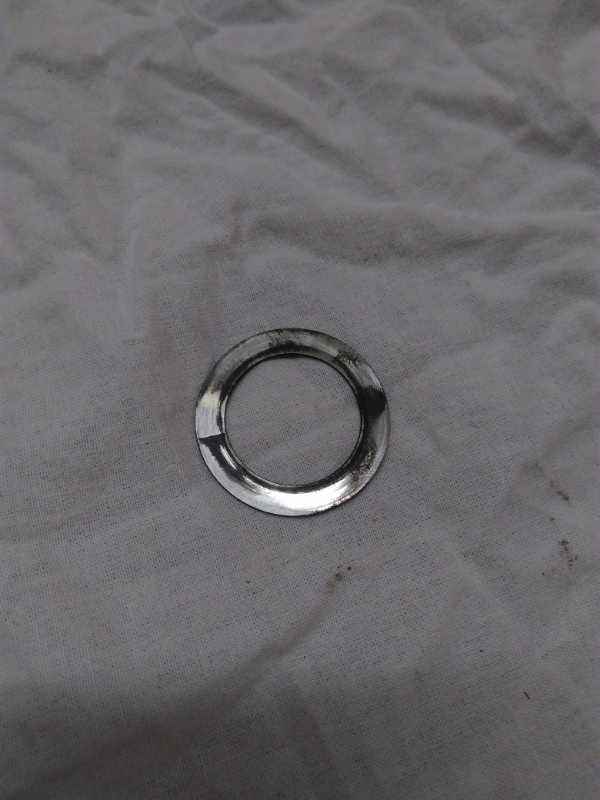

Ca ressemble aux rondelles d'axe des culbuteurs.
Ces rondelles, il y en a 8 en tout, vont de chaque coté des culbuteurs.
Si c'est bien celle-ci que tu montres, elles font 12,5 x 20 x 1.
Sur les ressorts de soupapes il y a juste le capuchon de guide et la cuvette de ressort, comme sur toutes les 2 CV.
Justement non, j'y avais pensé aussi mais après vérification ce n'est pas ça. De plus, elle est bien plus grande. Elle rentre pile à l'emplacement du ressort de la soupape , mais au démontage, je n'en ai trouvé qu'une d'un seul côté (peut être servait elle de cale, mais pourquoi?? :pense: ). Si d'après toi il n'y en a pas à cet emplacement, je ne vais donc pas la remettre au remontage.
Merci de cette information.

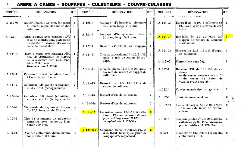

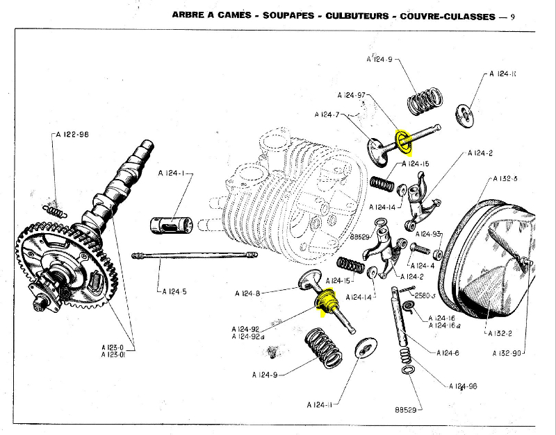

Bonsoir
Attends !

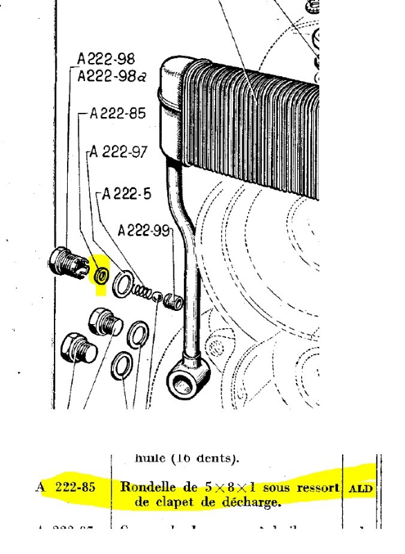

Quelle est la dimension de cette rondelle ? 21 x 30 x 0,65 ?
Si c'est ça, il y en a une effectivement en bas du ressort de soupape d'admission, nommée "rondelle d'appui du ressort de soupape d'admission".
Coté échappement le montage est différent.
D'après le catalogue de pièces détachées. Sur ma voiture je ne me souviens plus... :shock:

Message par Fredjojo »
coté échappement le montage est différent pour laisser passer l'arrivée d'huile si la vue éclatée est ton année ( les années suivante le montage est le meme cote admission) .
Au premier démarrage moi je monte une sonde/mano de pression d'huile , combien avais tu de cales de reglage dans le bouchon du clapet de decharge.

Pour ce qui est de la rondelle, n'étant pas chez moi jusqu'à vendredi, je ne pourrais pas vous donner les dimensions exactes.
Fredjojo, pour l'échappement, je possède bien ces 2 rondelles ''cuvettes'' spécifique, et ôté admission c'est bien la rondelle en jaune dont je parle, présente dans mon cas seulement d'un côté.
Pour le clapet de décharge, c'est la vis avec le ressort et la bille ??? :???: Si c'est ça je n'avais qu'un joint cuivre entre la vis et le carter.

Mat , les rondelles si elle ou elles existent se trouve dans le bouchon souvent bien collé par l'huile .
Sur 2 moteurs j'en avait 3 , sur celui que j'ai remis en route 0 .
voir l 'operation A220-0

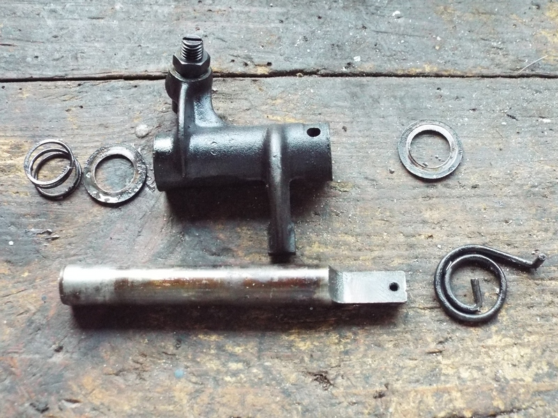

Ces rondelles servent à régler la pression d'huile, ce qu'on ne fait pratiquement jamais et on a tort !
Leur nombre, c'est ALD :mdr:
Sur ma A il n'y en avait pas non plus. J'ai remonté tel quel et je n'ai pas vérifié la pression car il faut un mano particulier que je n'ai pas.

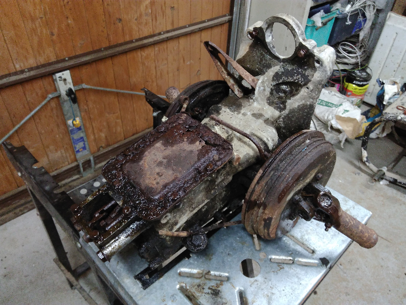

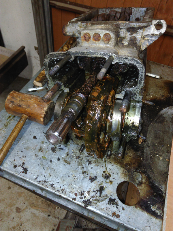

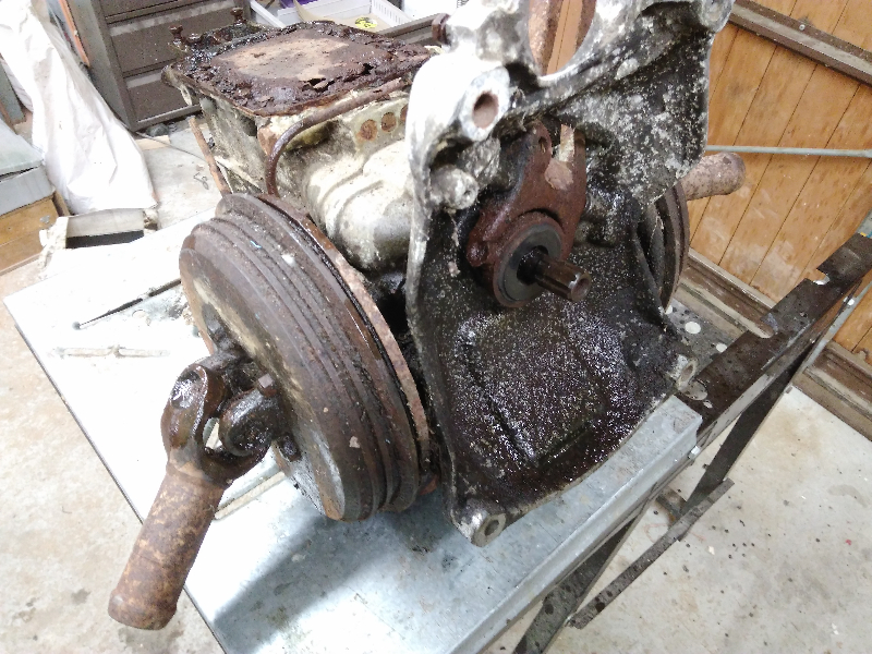

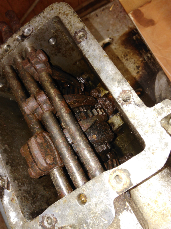

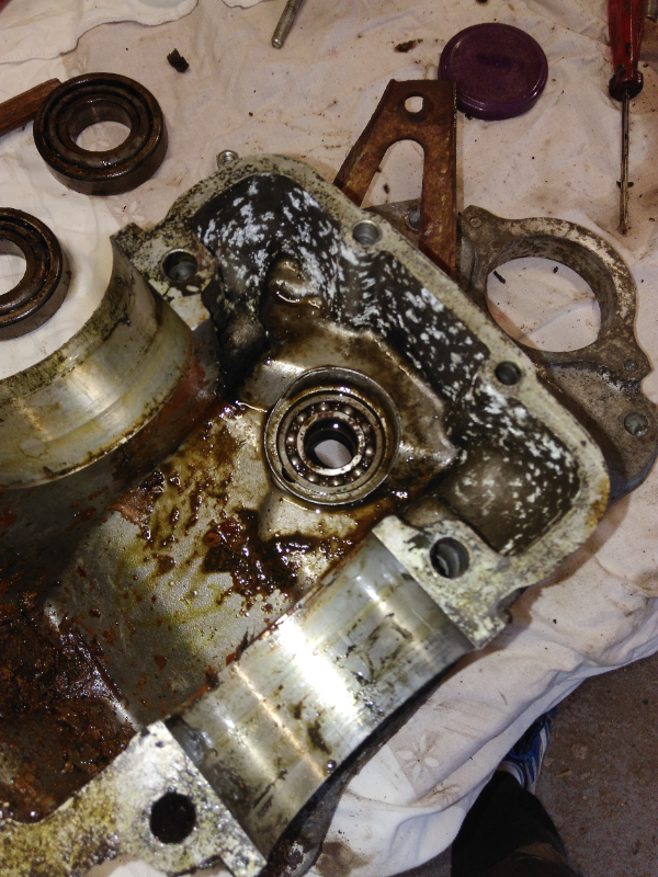

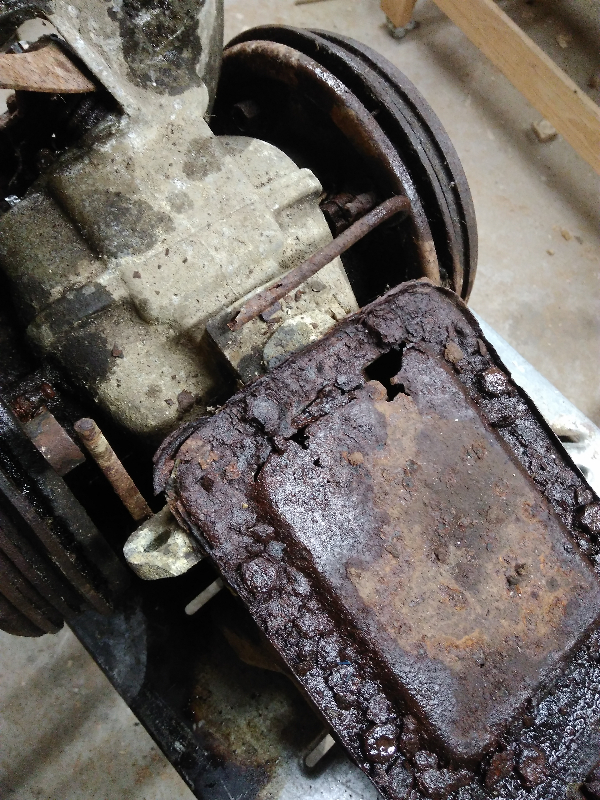

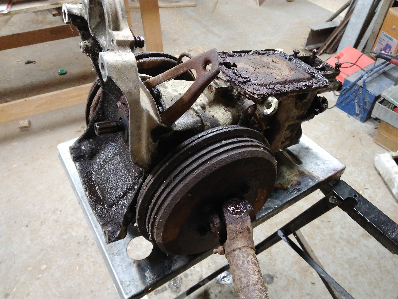

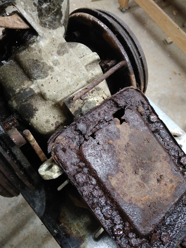

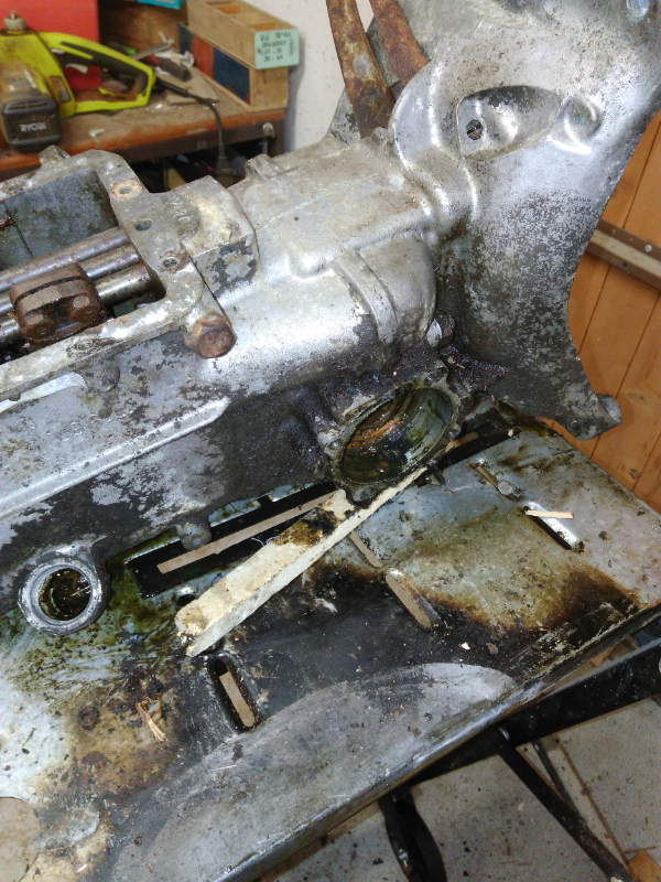

En attendant le remontage du moteur (j'ai commandé un coussinet de vilo arrière neuf aux côtes réparation qui devrait arriver la semaine prochaine), j'ai enfin trouvé une boite de vitesse de type A :danse: . Elle n'est certes pas de février 52 comme le reste de la voiture, mais d'après les infos du site 2cv co, je la daterais entre octobre 52 et fin 53, ce qui correspond en revanche à la date du moteur.
Son état de décomposition avancé me fait un peu peur (en même temps je l'ai eu pour moins de 1000 euros) mais je vais la démonter entièrement et voir s'il n'y a pas trop de mauvaises surprises. Selon le nombre de pièces à changer, je pense en racheter une d'AZ à un prix correct pour récupérer les pièces qui m'intéressent . A voir.
Place aux photos:
:salut: :salut:
Messages : 17423
:shock:
Décomposition est vraiment le mot juste !!!

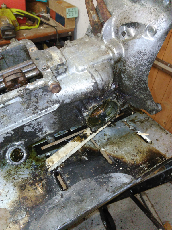

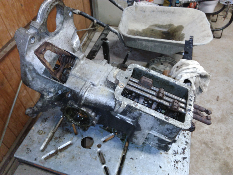

:salut: cet après midi, je lui ai passée un coup de karcher, et je viens de déposer le cul de boite. Finalement, elle n'est pas trop mal au niveau de la pignonerie (pas abimée) et le carter est aussi encore en bel état (la graisse l'ayant conservée).
Pour ce qui est de la boite à 500 euros, c'est très gentil Bob de vouloir organiser une sorte de cagnotte et ça me fait très plaisir, mais c'est ma voiture et je n'accepterai aucunement de l'argent venant de quelqu'un d'autre que moi, par principe sans doute, d'autant que vous aussi, membres du forum, vous possédez de belles 2cv qui ne demandent qu'à être entretenues, et l'entretien coûte de plus en plus cher de nos jours, entre la hausse du carburant (et celle de la CSG), ce serait indécent de ma part de vous demandez de cotiser pour ma peine.
Alors c'est vrai que cette boite n'est pas celle qu'il devrait y avoir, c'est vrai qu'il y aura par ci par là des détails qui seront sujets à controverse quant à l’authenticité de la voiture; mais une chose est sûre, cette voiture je l'aurai remise en service tout seul avec mes propres moyens, et cela suffira à ma joie.
Et puis, quand, un jour, les finances seront à un niveau supérieures à aujourd'hui et que l'opportunité d'acheter une boite conforme sera là, alors je l’achèterai, mais ce jour n'est pas encore venu.
Dans tous les cas, :mercibob: d'avoir pensé à m'aider :merci: :D

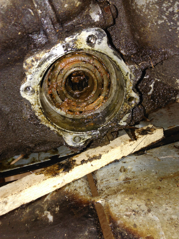

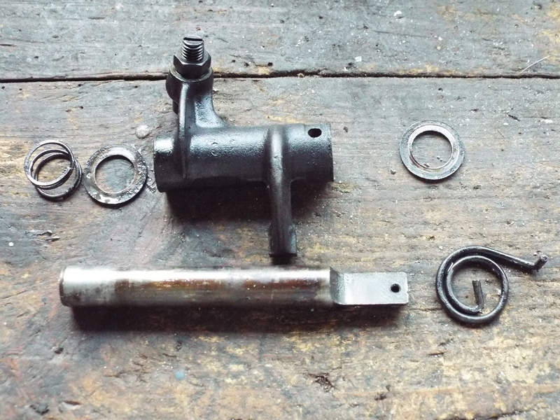

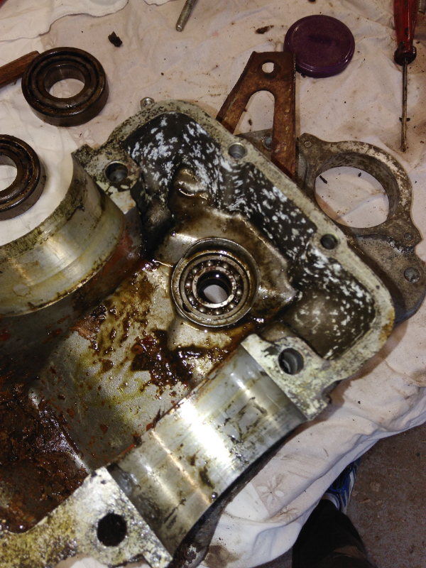

Quelques nouvelles des travaux sur la boite de vitesse, mais avant d'oublier, je réponds à Bob et Fredjojo sur la rondelle au niveau de la soupape d'admission (présente uniquement côté gauche sur mon moteur). Elle mesure bien 21,37 mm intérieur et 30,43 extérieur, et 0,6mm d'épaisseur. C'est donc bien la rondelle dont on parle. Une question: comme il n'y en avait au démontage qu'une côté admission gauche, dois-je au remontage en mettre une à droite, ou alors c'est normal d'en avoir qu'une (un ajustement d'usine :???: ) et je laisse comme ça ??? :???:
Bref, au niveau de la boite, le démontage s'est poursuivi. Dépose du cul de boite, nettoyage, microbillage et plans de joints refaits.

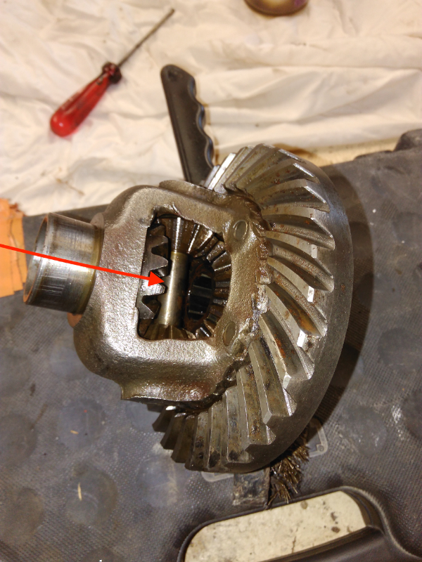

Puis dépose des tambours, flasques, cardans, ainsi que carter avant et différentiel. Il me reste les pignons, bien grippés !!! :shock:

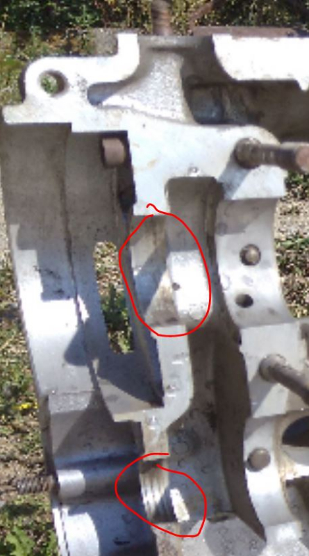

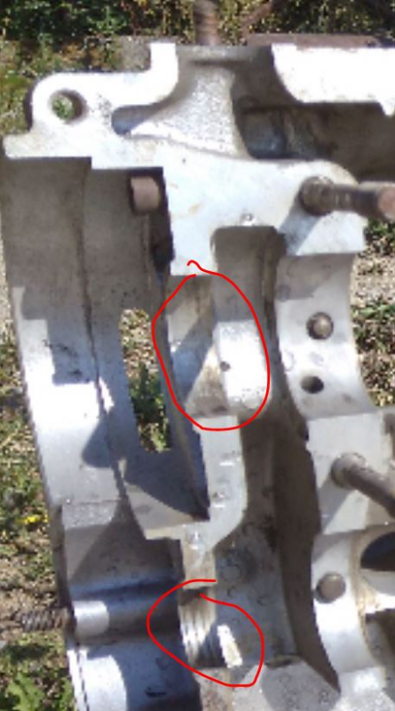

D'ailleurs à propos du différentiel, j'ai un jeu (dans le sens de la flèche rouge sur la photo et sur le schéma) au niveau des planétaires (le jeu est identique des 2 côtés). C'est sûrement normal comme c'est des 2 côtés :pense: . Confirmez vous ??? :???:

Il doit y avoir aucun jeux entre les planétaires et satellites, elle est vraiment pas belle cette boite, essaie de la faire tremper
dans du fioul 2/3 jours pour tout dégripper !!! :salut:
Messages : 3335
:enchante: Chapeau bas mr Math de te lancer dans ta boîte , moi j'en ai peur de ces bêtes là :laughing:
En ce qui concerne la rondelle il y en a une sur chaque culasse.
Et chapeau aussi pour la boite. Moi, je n'en ai jamais ouvert....

Renato en effet elle est en sale état, mais après un bon coup de karcher (les photos avaient été prises avant), elle ressort vraiment bien. Et les traces de graisse collée s'enlève en frottant suffisamment. Pas sûr que ce soit nécéssaire de la tremper complètement dans le fioul, mais merci du conseil.
Pour le démontage, malheureusement je n'avais pas le choix étant donné qu'elle est totalement bloquée. Pour preuve, tous les roulements déjà démontés sont tous grippés, donc je pense malheureusement que le remplacement de la totalité des roulements de la boite sera à prévoir, sauf en cas de bonne surprise.
Au final, elle sera comme neuve.
La suite des travaux en fin de semaine avec, je l'espère, la fin du démontage intégral ainsi que le nettoyage et la réfection des carters en alu en premier lieu. Les photos devraient suivre.
