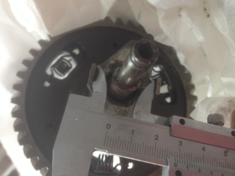

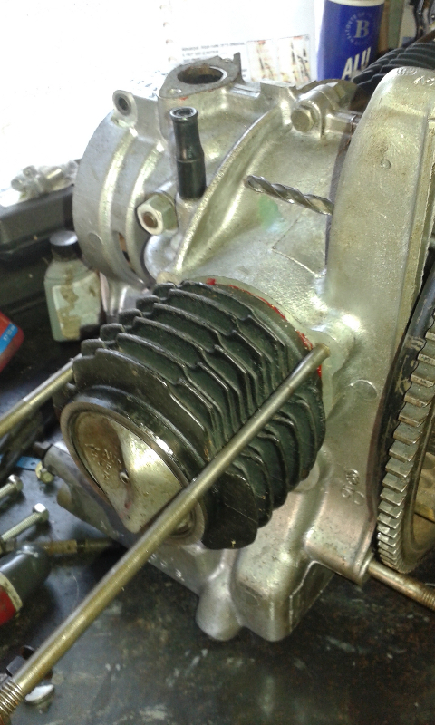

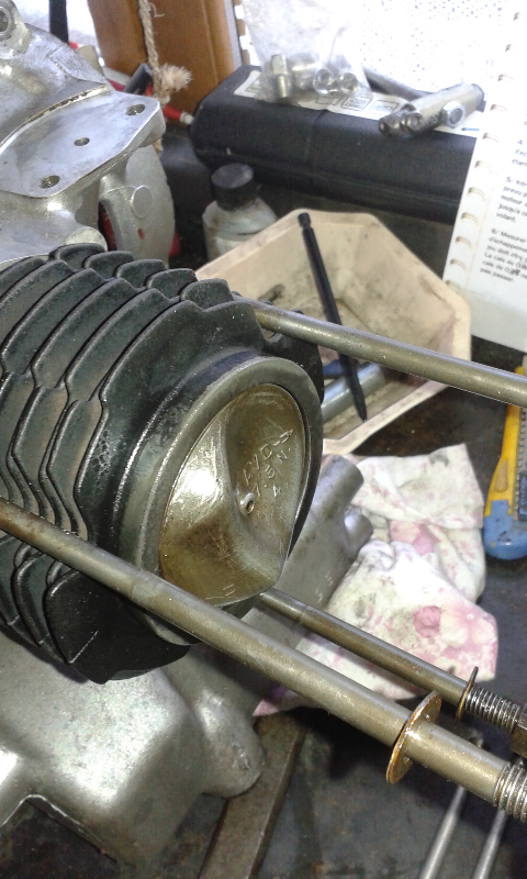

Cet après midi je me suis attelé au démontage du moteur. Voilà ce que j'ai pu constater au niveau des tiges de culbuteurs sur la culasse gauche : Une des deux tiges n'est pas la bonne, la plus grande mesure 27.2 cms, la plus petite 26.8 cms et c'est celle là la bonne
Merci Fred , c'était bien vue !
Maintenant est ce que cela peut être la cause du non démarrage du moteur ?
J'en profite pour faire un test : la pige de 6 mm en position d'allumage, voilà où sont les pistons : Quand pensez vous ? Les pistons sont à 2 mm environ du PMH.
La course de ces pistons est de 62 mm. Le point d'allumage à 12°représente 1/30 de la course soit 2.06 mm . Peux t'on en déduire que ma distribution est bien calée ?

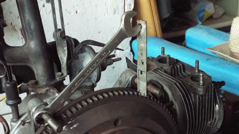

Autre chose : comment faire pour dévisser les cinq boulons du plateau, seul je n'y arrive pas j'ai réussi à n'en dévisser qu'un seul :enerve: .

Il faut faire un point complet poussoir culasse soupape tige culbu je t envois mon tel par mail mesure les diame de tes soupapes
Les pistons sont forcement bien calé , le volant a un detrompeur sur le vilebrequin . la seul facon de voir si l'ac est bien calé est la technique donné par rené

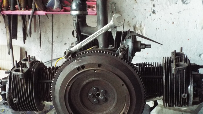

Pour bloquer le volant fais toi le même que ca
http://2cv.supersite.free.fr/DemontageMoteur2.htm
sinon l outil facom devrait fonctionner a vérifier
https://www.cdiscount.com/auto/outillag ... 96770.html
Perso j'ai démonté la partie centrifuge du volant du coup j'ai passé du fil de fer par 2 de ces trous et attaché aux 2 goujon fixation boite moteur .
Il faut meuler ta douille de 14 pour attaquer directe la vis , une bonne rallonge et débloquer en croix.Si jamais demonté je pense qu'il faudra chauffer
Bob , m'avais dis qu'avec une clef a choc pneumatique c'etait plus facile .

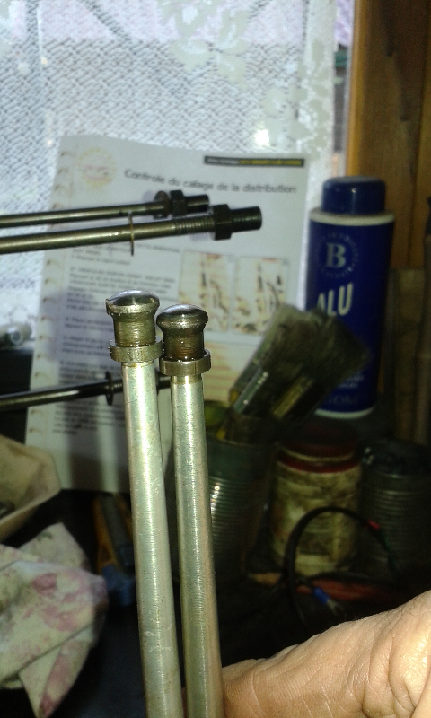

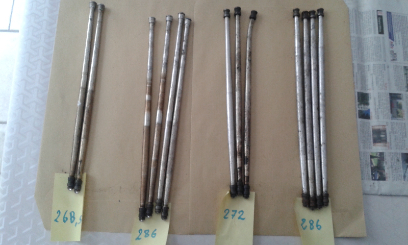

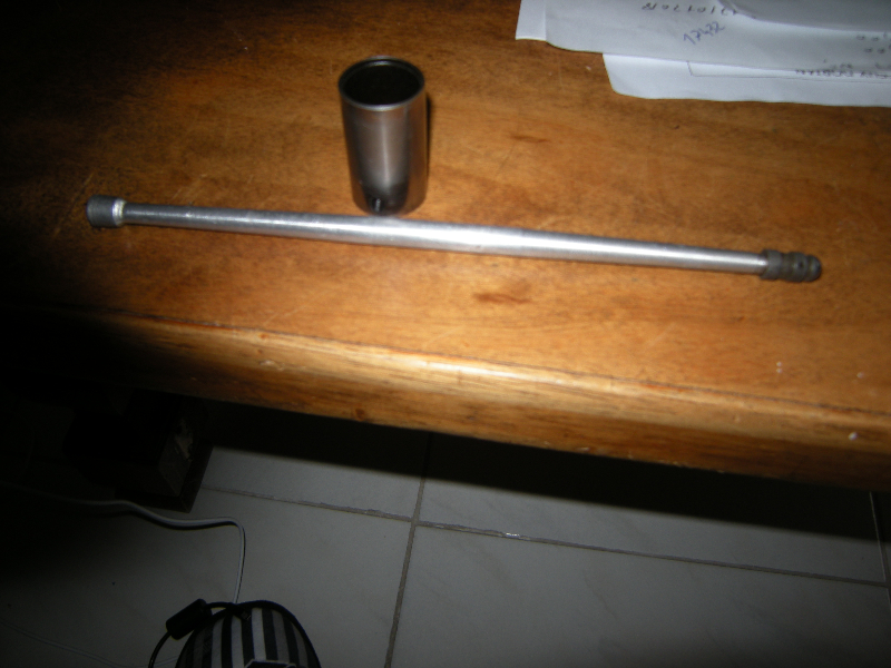

Ben oui bien sur . Les tiges trop longues ou trop courte , nuise au démarrage du moteur.
Donc dans mon messages plus haut ,je tes poser la question les culbuteurs régler a 0.20 les 4, tu ma répondu ou c’est nickel,
on peut pas régler les culbuteurs avec les tiges trop longues ou trop courte, c'est impossible .
et le contrôle du calage de la distribution et faut aussi.ON peut pas contrôler une distribution sans avoir régler les culbuteurs ,et avoir les bonnes tiges.
Donc ta distribution et surement bien calé,. Bref il te faut voir si les poussoirs corresponde bien avec les tiges .
Pour les tiges courtes,il te faut les poussoirs plus haut,( plus grand).
Et les poussoirs plus petit ( plus court) pour les tiges plus longues, les deux peuvent se monter, mais a condition qu'il soi appareiller poussoir et tiges.
IL te faut vérifier,que quant le poussoir pousse la tige sur le point le haut de la came,la soupape soi en pleine ouverture . Et sur le point le plus bas la tige touche plus le culbuteur,et
avoir un jeux de 0.20.
( Essaie d'être plus vigilant au réponse que l’on te pose, sinon tu aura des réponse fausse, et tu risque de démonter ton moteur pour rien ,et pas réussir a le mettre en route.)

Merci pour votre aide. Oui René , j'ai pu mettre 0.20 sur tout les culbuteurs sauf que pour un culbuteur, j'étais à la limite du calage, j'aurais dû me méfier alors, c'était le signe que ma tige était trop longue...pas d'expérience = erreur assurée.
Pour les poussoirs, j'ai repris ceux du moteur, ils sont donc bons et correspondent avec les tiges qui font toutes les quatre 268,5 : je peux t'assurer que j'ai mesuré cette fois !

Je vais me fabriquer un petit outil pour bloquer le volant et limer la douille comme tu dis Fred car effectivement elle a tendance à riper ,mais ça devrait venir car c'est moi qui est bloqué ces boulons à la clé dynamomètrique

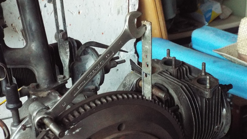

Re: Les grandes manoeuvres - restauration moteur 2cv azam
Pour bloquer le volant, voici ce que j'ai fait : un fer plat avec un trou au bon endroit et une clé à oeil :
C'est simple à faire, c'est très efficace et ça fonctionne dans les eux sens...

merci Bob: effectivement simple à faire ...

désolé d’être pointilleux lucky, mais cette opération et très importante, si tu a régler 0.20 sur les 4 culbuteurs!! et un tu était en bout de réglage, donc ta tige est trop courte, les longues sont bonne.
sinon on peut pas régler 0.20 si les tiges sont trop longue. verifie bien çà.

C'est pas grave ,on et la pour t'aider, mais il faut être sur du réglage des culbuteurs,
bref ,on reprend tout a zéro, laisse tombé le reste du démontage tu le fera après,
si tu et certain d'avoir , les même poussoir et les même tiges, c'est OK.
tu remonte une culasse a blanc , serrer a la main et tu règle tes culbuteurs a 0.20 et tu refait un contrôle du calage de la distribution .
si c'est OK ,ben tu na pas a ouvrir le moteur,tu pourra continuer se que tu veut faire .

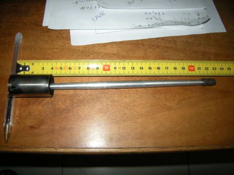

Ben c'est bien là que le bât blesse Renérenato13 a écrit :lucky40 a écrit :A force , je ne sais plus ce qui est bon et ce qui ne l'est pas ...![]()
Donc je suis entrain de chercher quelle est la longueur de la tige de culbuteur pour un poussoir de 45 mm de hauteur pour un moteur A53

Pour le moment j'ai pu trouver cela :
MOTEUR AZL 4 : Poussoir : 24 x 42 (Diamètre x hauteur)
Tige : 264.4 mm
MOTEUR AZL 6 : Poussoir : 24 x 42
Tige : 286.3 mm
Ca avance, ça avance ...
Tige : 264.4 mm
Tige : 286.3 mm

voilà ce que j'ai comme tiges :

voila j’ai regarder sur un moteur que j'ai au garage ,mais je crois que les poussoir son pas les siens .
Celui que je montre en photo 24 mn de diamètre, longueur 42 mn profondeur 37 mn .
La tige mesure 22 cm. Et dans le poussoir 23 cm, mais c’est poussoir son pas les siens .
il y a des poussoirs de la même longueur, mais a l'intérieur la porter de la tige et plus haute ,
sinon pour un 425cm 12 ch c’est les cotes que Bob nous donne, tige 220 mn ( 22 cm). Et poussoir 51 mn
mais sinon c'est facile a calculé la bonne longueur de la tige ,
tu mais tes 2 tiges de la culasse sur les poussoirs, tu remonte ta culasse , serrer au pif juste pour prendre les mesures,
il faut quant le poussoir et au point le plus haut de l'arbre a came , ta tige ouvre la soupape au maxi, une fois redescendu tu doit avoir le réglage du culbuteur a 0.20 .
après il te reste juste a mesurer les tiges pour avoir les 4 pareil sur les même poussoir.

Ce sont des poussoirs "creux" que tu as là. Ce ne sont pas des poussoirs de 425 qui sont "pleins" il me semble, c'est à dire que la tige s'appuie sur le haut du poussoir et pas à l'intérieur.
Ce que je sais pour l'avoir mesuré et vérifié, c'est que sur les moteurs M4 d'AMI 6 et les moteurs M 28/1 de 2 CV 6 les longueurs totales poussoir plus tige sont identiques, bien que dans un cas on ait des poussoirs "pleins" et dans l'autre des "creux". Les longueurs des tiges compensent les différences de hauteur des poussoirs.
Mais ça ne nous avance pas pour le moteur d'AZ 18 ch :lol:

Je remonte une culasse et teste la distribution dès demain
