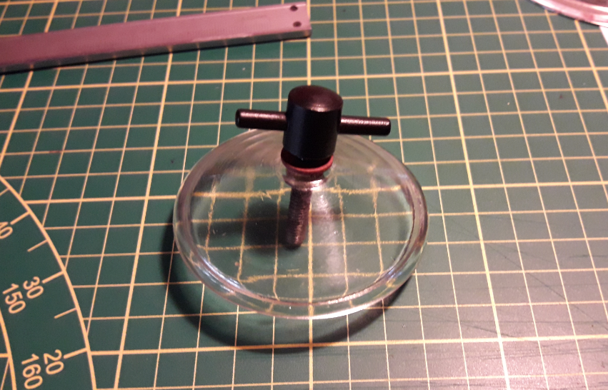

Et pour finir l’après midi , la remise à neuf de la cloche de pompe , le plus compliqué c'est de sortir la goupille qui tient la vis prisonnière :fou: .
Bon c'est fait coup de filière brossage,peinture,joint et rondelle neuve et goupille neuve et léger surfaçage de l'appui de cloche .

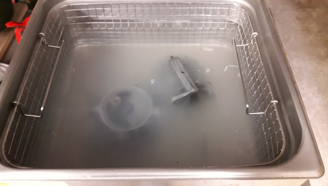

Ce matin la pompe à fait un tour dans le bac à Ultrasons , 20 minutes à 60° 6 litres d'eau avec 4 bouchons de dégraissant *LaCroix super dégraissant * et pendant ce temps là ,j'en ai profité pour aller me faire un casse croute jambon beurre accompagné d'un ballon de rouge millésimé :mdrr: et un petit :cafe: pour finir .

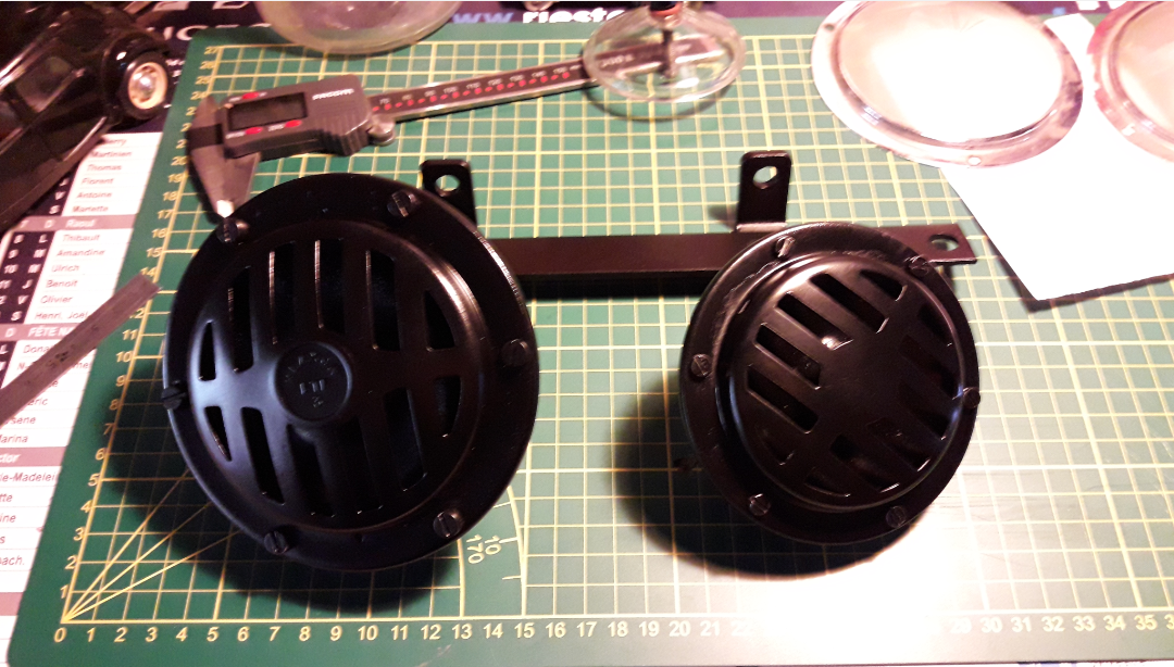

Messages : 1911
Entre temps j'ai nettoyé et fait la peinture de la barre et des deux Klaxons , confection des deux joints et remontage avertisseurs .

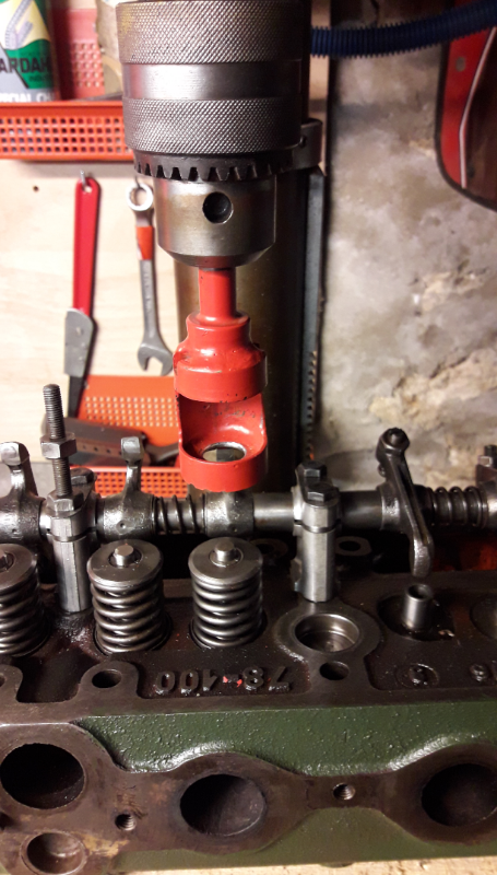

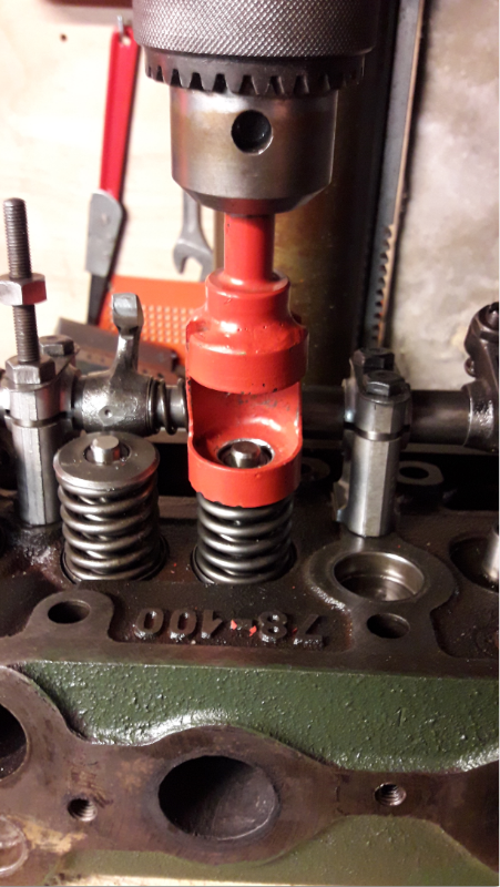

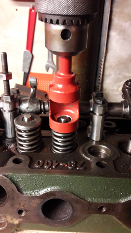

Il y a des jours ou ça vas pas , j'ai prêté mon compresseur de ressort à quelqu'un et bien sur il n'est pas revenu :enerve2: mais à qui :???: , et ça fait un moment , alors je pense qu'il a été adopté et qu'il ne reviendra plus au garage du Vinot :salut: espérons qu'il sois bien traité ;) . , bon du coup j'en ai fabriqué un qui se monte sur la perceuse à colonne dans une ancienne scie cloche ......

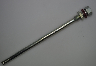

Messages : 1911

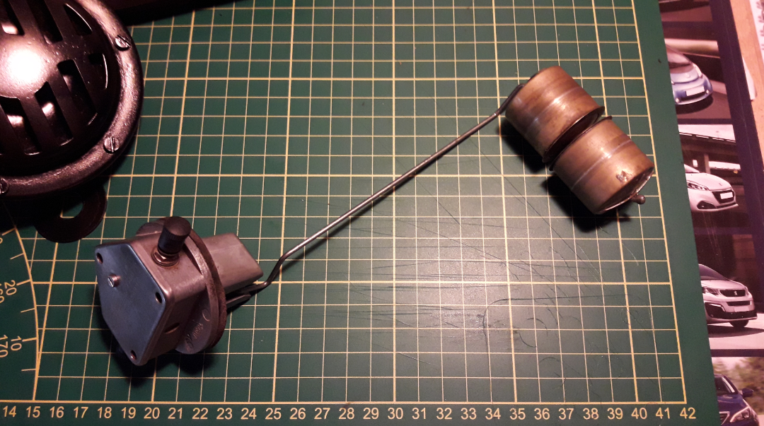

Comme j'attends toujours un colis de pièces .... c'est long quant on attends :siffle: du coup j'ai attaqué la jauge à essence elle attendait sagement son tour ,le flotteur étant complétement sec et bien craquelé et faute d'en trouver un neuf j'ai donc démonté le mécanisme pour sortir le bras ce qui m'a permis d'en refabriquer un autre ( dans un rayon de vélo ) plus long au niveau du flotteur et ainsi de pouvoir adapter deux flotteurs de carburateur de BMW , c'est pas d'origine mais placé ou il est je suis sur de ne pas avoir de réflexions :siffle: .
