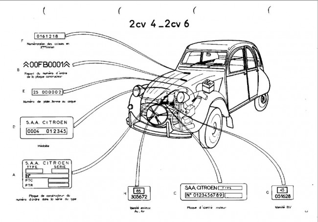

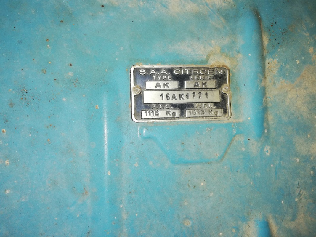

lucky40 a écrit : 24 juin 2021, 13:40 Je n'ai pas encore trouvé de frappe à froid sur le châssis :???: Du coup, je me demande si il y en a eu une ? Où l'as tu trouvé la tienne ? Tu pourrais faire une photo de l'endroit ? :salut:
On peut la voir inscrits parallèle aux trous de fixation des sièges, côté passager ! j'ai été obligé de ne pas la peindre car la rouille avait commencer à l'effacer sérieusement !
pour info, mon ak est de septembre 1975, car j'ai cru comprendre que l'emplacement pouvait changer selon les années !
Si jamais tu ne la trouve pas, elle reprends normalement les infos de la plaque constructeur de la traverse avant... :siffle: ;)

Il me semble qu'il y a plusieurs plaques alu (la mienne n'en a qu'une), et parfois à des endroits différents, soit sur le châssis soit la coque.
Tu peut facilement retrouver le numéro de châssis ! Il suffit d'avoir la plaque qui mentionne le type, la série, et le "numéro de châssis". Si tu ne l'a pas, tu peut le déterminer en connaissant le modèle de ta voiture et avec le numéro sur la carte grise.
Sur la mienne, le numéro de chassis se présente comme ceci : 0"type"-"serie"-"numero de chassis"0
Ce qui donne donc pour le cas d'une ak400 (en tout cas de la mienne, tout change tous les ans avec citroen :gnark: ) : 0AK-AK-xxAKxxxx0
Les 0 au début et à la fin doivent représenter le logo Citroën avec les 2 chevrons dedans. Sur la mienne j'ai beau regarder de près, je ne distingue pas les chevrons. est-ce que le châssis à déjà été changé et les numéros refrappés ?

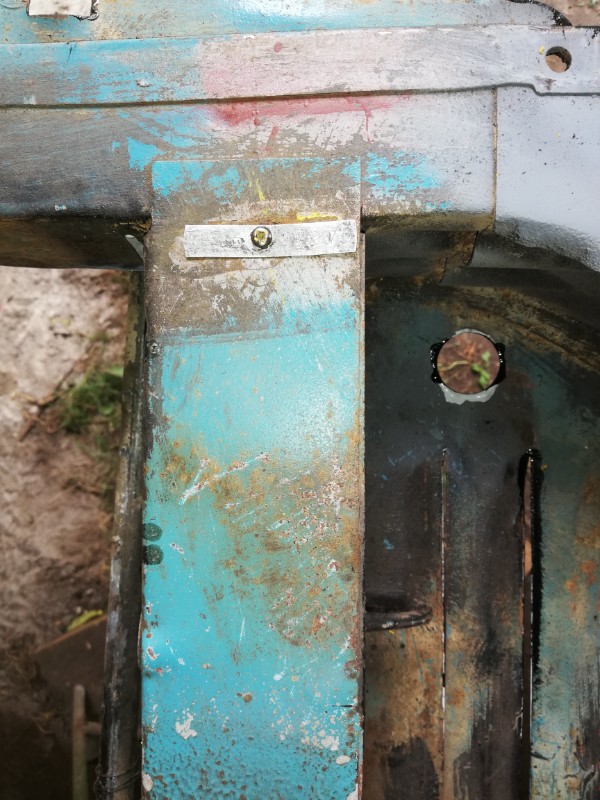

Merci pour ta réponse. Je n'ai qu'une seule petite plaque vissée sur le châssis :
Le n° sur la carte grise est celui que je retrouve sur la plaque Citroën :
Il est donc probable que le numéro de la petite plaque alu qui commence par un "O" et fini par un autre "O" soit le numéro du châssis ?
Cet après midi je passe à la déchetterie pour tenter de recupérer le morceau de tôle que j'ai découpé où devrait être la frappe à froid, s'il y en a une ? Je croise les doigts pour que la benne n'ait pas été vidée...

La petite plaque rivetée sur la première photo doit être quelque chose comme le numéro de plateforme, mais qui ne se rapporte à rien du tout, ça doit être juste là pour que Citroën puisse suivre ses productions. C'est celle ci qui commence et finis par un 0 ? Si oui je pense plus à une coïncidence :???:
La plaque dont je te parlais est effectivement celle de la 2e photo, la mienne était juste placée sur la traverse de châssis !
Si jamais tu ne retrouve pas ta tôle ou que les numéros sont illisibles, je serais toi je le frapperais moi même (shuut faut pas le dire ;) )
Si on suit la logique de la frappe de mon ak, ta frappe doit être : 0AK-AK-16AK47710
Avis aux connaisseurs, ça change peut être selon les années !

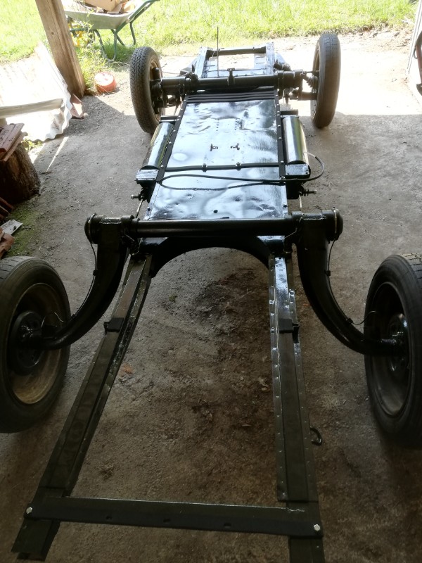

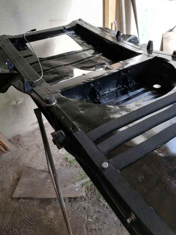

Bonsoir à Tous,

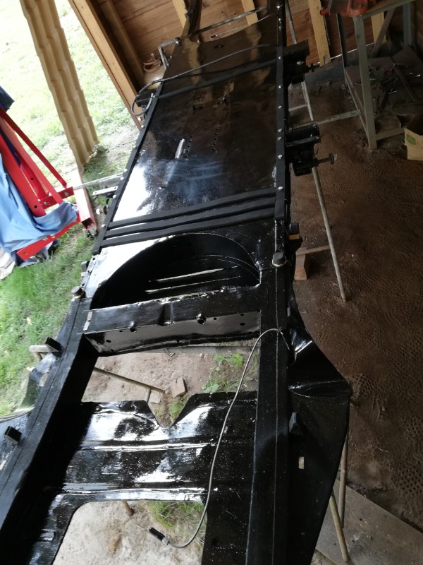

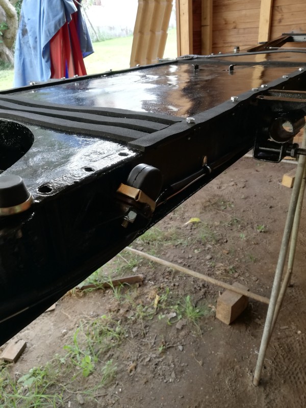

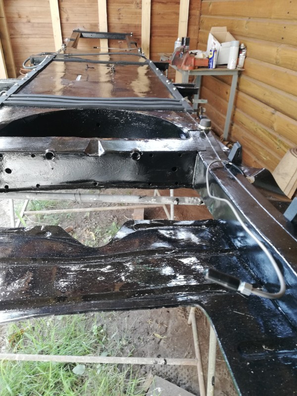

Je ne résiste pas au plaisir de vous envoyer quelques photos du remontage du châssis ...
Ce week end je termine le nettoyage des bras de suspension avant revenus de chez l'aléseur qui m'a remplacé les axes de pivot et refait les filetage des écrous qui maintiennent les roulements...
Je vais déplacer le châssis parce que là où il est je ne peux pas tourner aisément autour...la semaine prochaine je remonte les trains avant et arrière... :salut:

Wahou ... ça brille !
Deuchémoi a écrit : 08 juil. 2021, 20:12 Wahou ... ça brille !
C'est une peinture époxy bi-composant spéciale pour châssis passée au pinceau fin...
Messages : 9792
Le résultat est vraiment top, c'est la peinture zpoxy de chez Restom? :like:

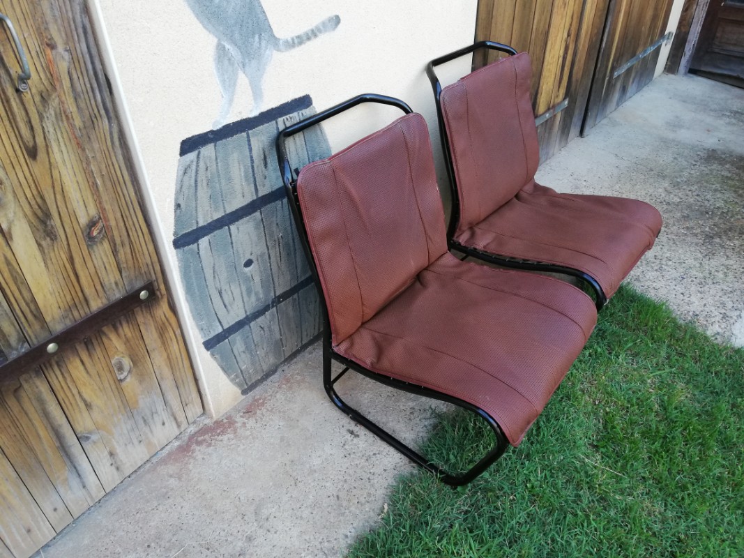

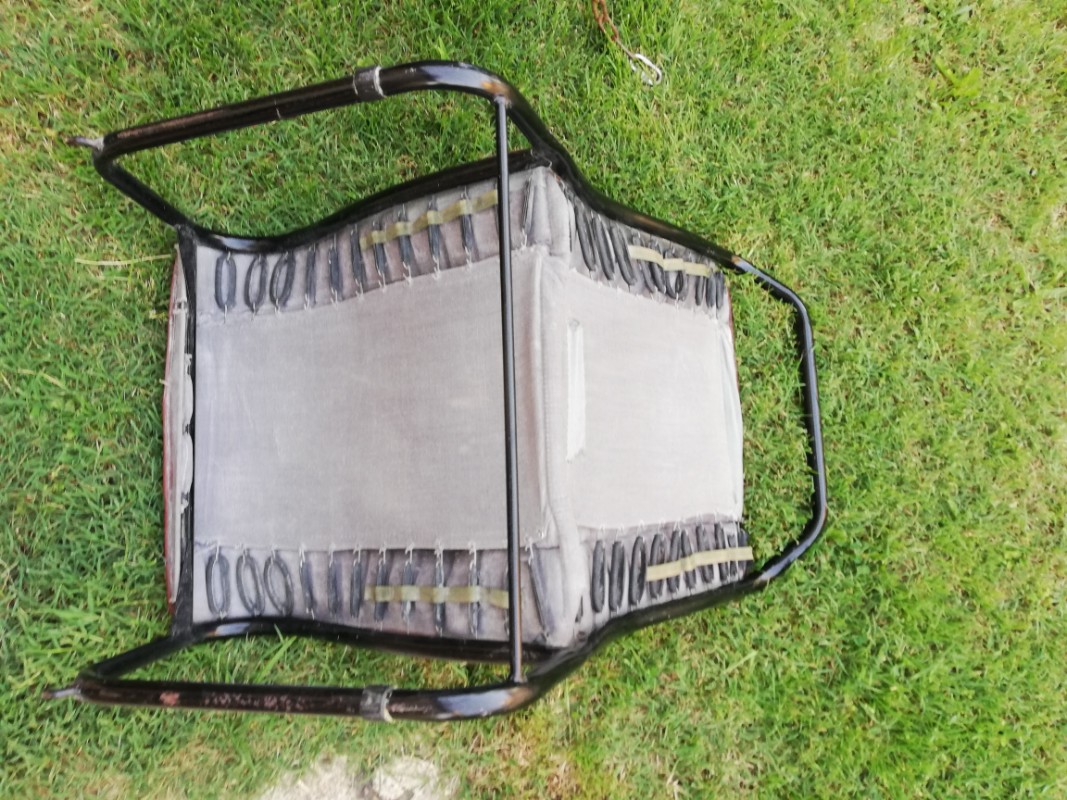

Petite ballade de 250 kms AR dans la vallée d'Aspe cet après midi, non pas avec mon Azam mais avec ma voiture quotidienne pour aller récupérer deux sièges avant de fourgonnette trouvés sur le coin-coin...en super état, payés une bouchée de pain frais et que je remonterai tels quels tant ils sont en bon état...même si, peut être, ils ne sont pas d'origine sur une AK400 de 76. Ils étaient montés sur une AK350 de 1976 également...
Messages : 9792
Belle acquisition et l'occasion d'une belle balade, double bonne journée. :clap:

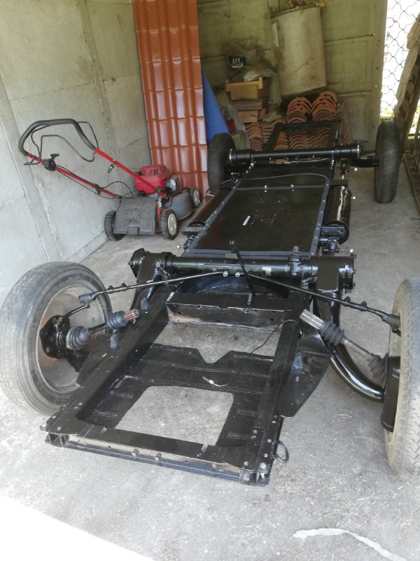

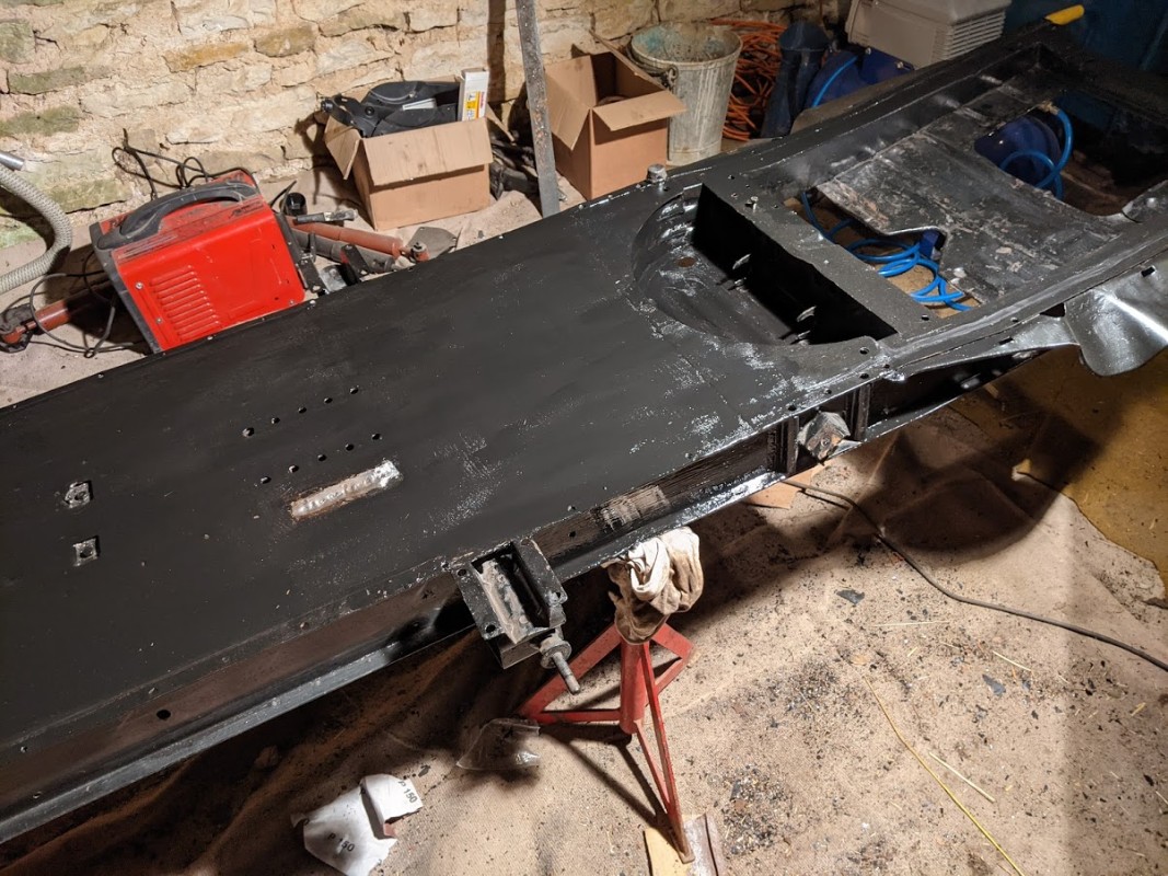

j'en ai terminé avec le châssis qui est de nouveau sur ses quatre roues ( à restaurer encore...)

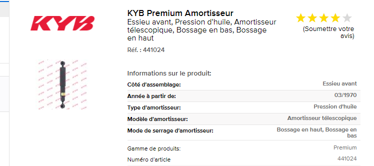

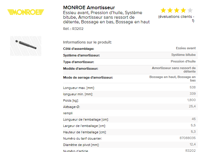

Je vais devoir acheter les amortisseurs; Que me conseillez vous ? Les entraxes font 50 cms à l'arrière et 40 cms à l'avant et les axes sont des diamètres 12 mm. J'ai vu que normalement ils étaient en 14 mm sur l' AK 400...faut il changer ou rester en 12 ? sachant que je ne transporterai jamais de lourdes charges :???:
Voilà une grosse partie terminée...je rattaque le bloc moteur pour terminer la pose des accessoires tels que filtre à air, grille de ventilo, tuyauterie etc...ensuite viendra la boite de vitesse ; je pense que je vais l'ouvrir pour déjà faire un état visuel des pignons ...je me tâte pour la restaurer complètement car elle a été arrêtée en 1998 et fonctionnait normalement d'après son ex-propriétaire. Pour ce qui est de l'embrayage il faut voir également dans quel état sont les pièces d'usure...Une fois fait cela, je remonte le moteur sur le châssis pour le faire tourner et vérifier qu'il n'y a pas de fuites...
Puis ce sera le tour du gros gros chantier de restauration de la caisse...c'est une autre histoire, d'ailleurs je ne sais pas trop par quel bout commencer... :salut:

Les fixations d'amortisseurs passent en 14 à partir de 76, avant ils sont en 12.
Sur la mienne j'ai monté des kyb à huile (sur conseil de passionnés 2cv) et j'en suis bien content !
Ce sont normalement les 4 mêmes sur ak400 avant 76, des modèles avant de berline donc !
Hello Lucas
Merci... mon AK est de septembre 1976...elle doit faire partie de l'année-modèle1977 en théorie...Il y a probablement des exceptions dues à l'écoulement des stocks de châssis en 12 pendant quelques mois...Tu me dis que ce sont les 4 mêmes et pourtant les amortisseurs avant mesurent 37 cms et les arrières 42 cms...
Puis je monter 4 de ces amortisseurs ci dessous :
Dommage je ne vois pas le diamètre des axes ni les longueurs Mini/Maxi...
Il y a ceux là aussi et là j'ai les cotes...
Bon en fait j'ai acheté 4 Monroe sur Rénov2cv car il me fallait aussi d'autres pièces...et en ce moment ils les vendent 123 euros les 4 amortisseurs à huile... :salut:
Tu as bien fait. Bonne marque :)

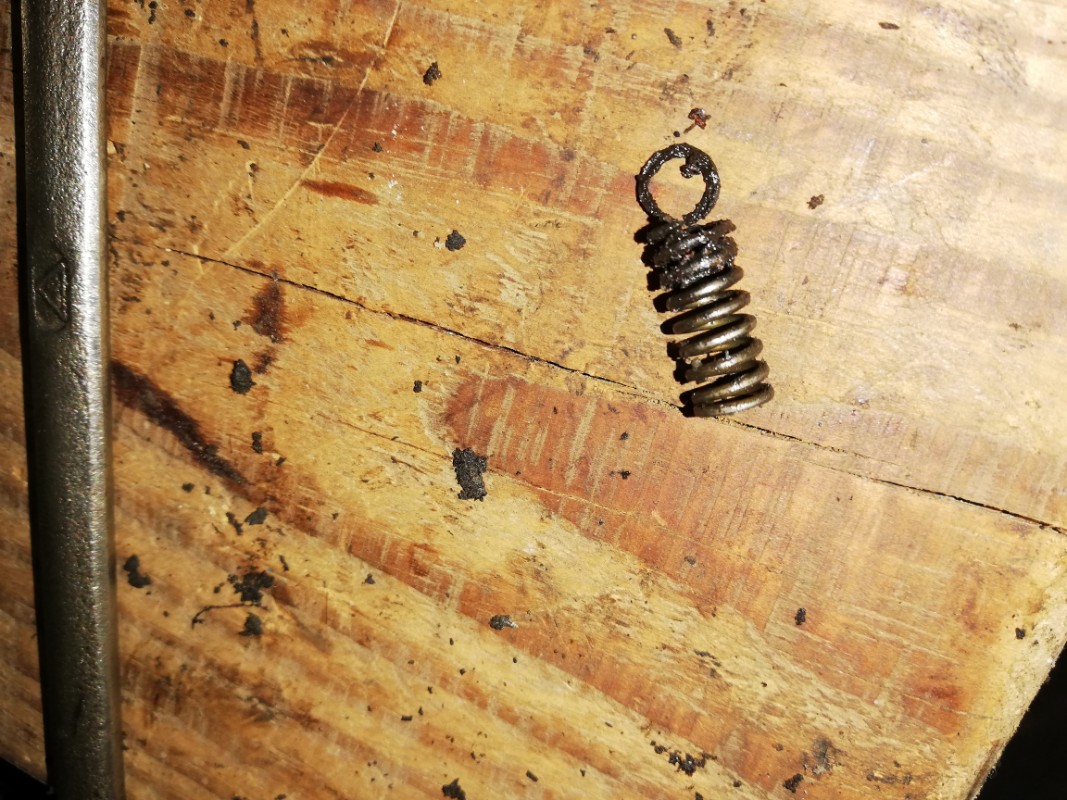

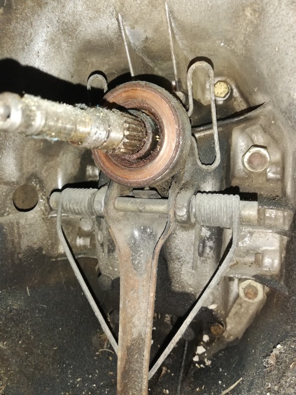

Sujet nouveau ; la boite vitesse...Aujourd'hui démontage partiel pour un état des lieux...Hormis une crasse monumentale la BV semble correcte. Pas de limaille au fond, les pignons tous jolis...Bémol, la bille de clavetage reste coincée dans son logement et son ressort est cassé , donc à revoir...
La butée d'embrayage me semble correcte
Je n'ai pas fait de photos, mais les garnitures de freins sont quasi neuves et les tambours bien que légèrement usés sont bons pour continuer le service...Pour les cylindres de roues idem, je vais les conserver car ils sont dus être changés peu avant que l'AK soit immobilisée...
J'ai par contre un petit doute sur l'entre-dent du différentiel/couple conique : j'ai un débattement de trois/quatre millimètre avant que les pignons commencent à bouger, voici une petit vidéo : regarder les premières 15 secondes :
https://drive.google.com/file/d/199codH ... sp=sharing
Qu'en pensent les experts ?
