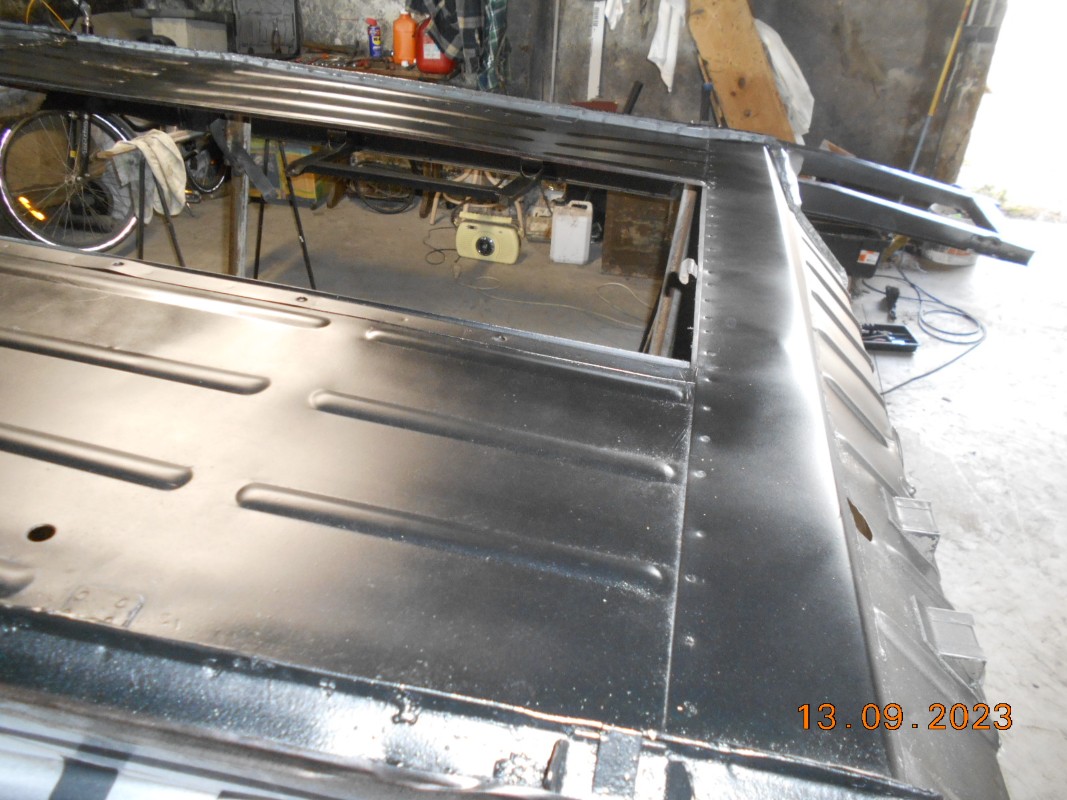

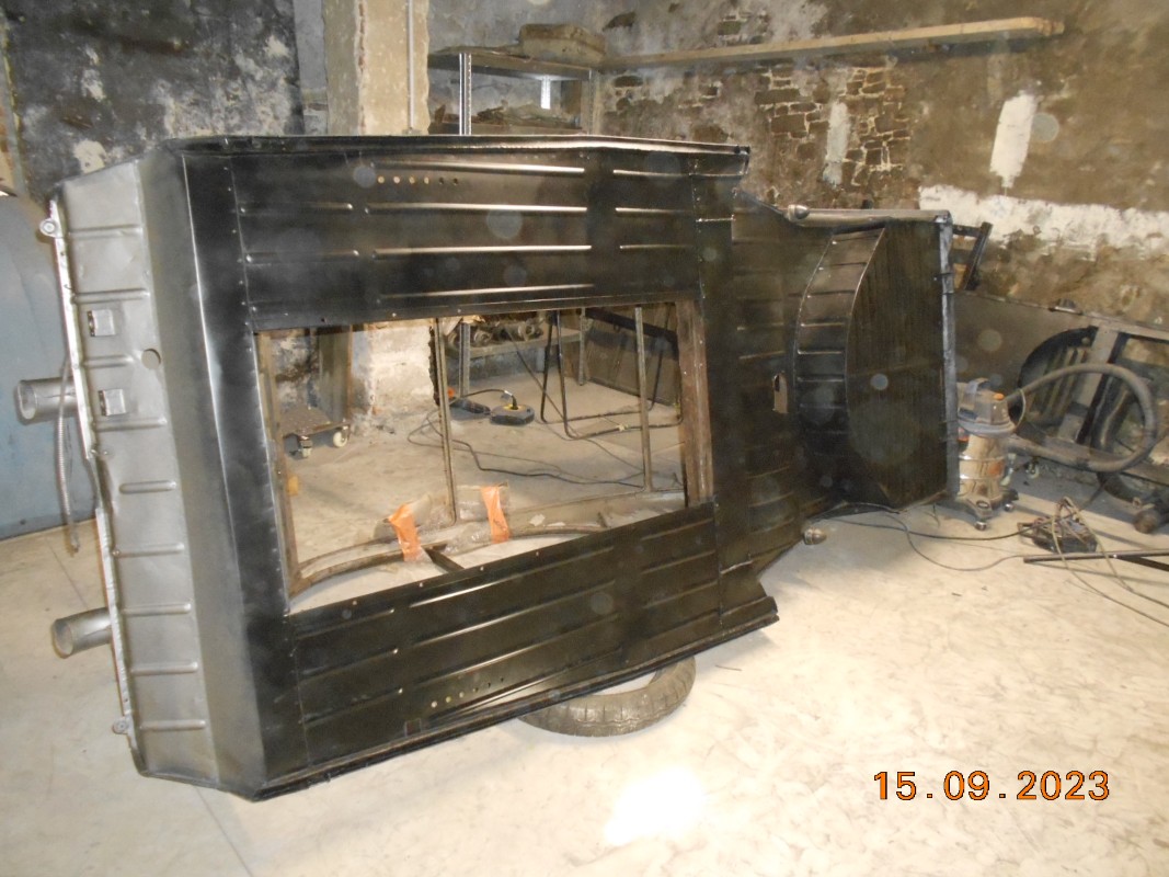

Comme d'habitude, enfin non, même quand tu sors des sentiers battus, ton travail est au top. :pouce:
Messages : 1606
Re: Restauration 2cv Type A de 51
Faut pas exagérer ! Il y a bien quelques imperfections ! C'est d'ailleurs plus facile de restaurer dans un bon jus que de refaire à neuf !

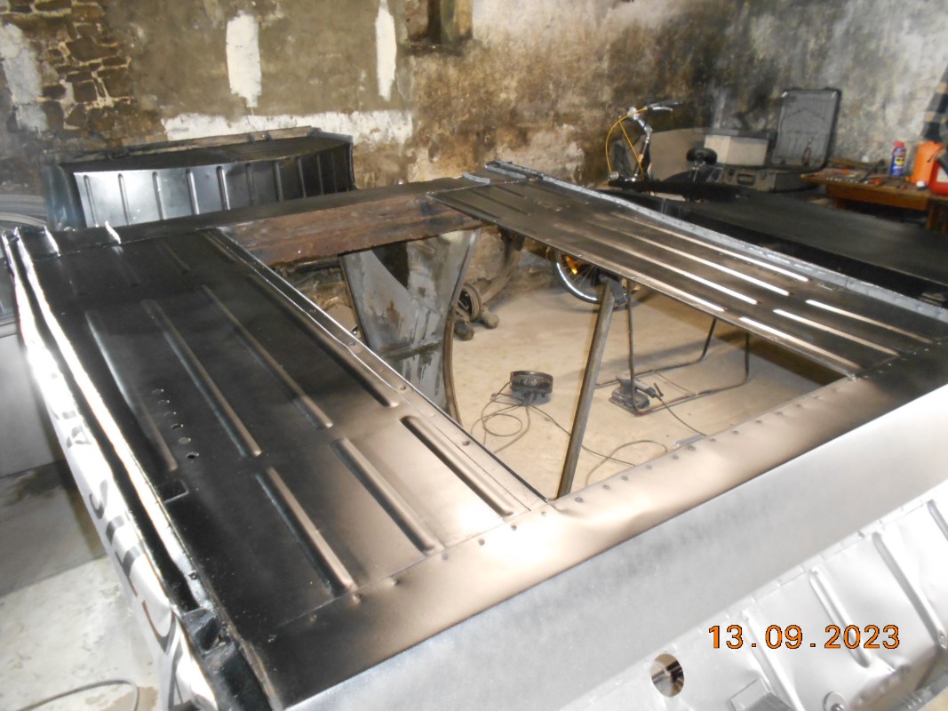

En phase avec Eric, toujours du super boulot... tes planchers, ils viennent d'où ?
Merci,
Messages : 1606
Planchers vendus par les filles de Levallois, ainsi que quelques pièces impossibles à trouver et spécifiques aux Type A, mais refabriquées en petites séries parfois...
On y trouve aussi les tissus de custode et de panneaux de portes, de la visserie, joints de pare brise, accastillage, sangles des sièges... etc.

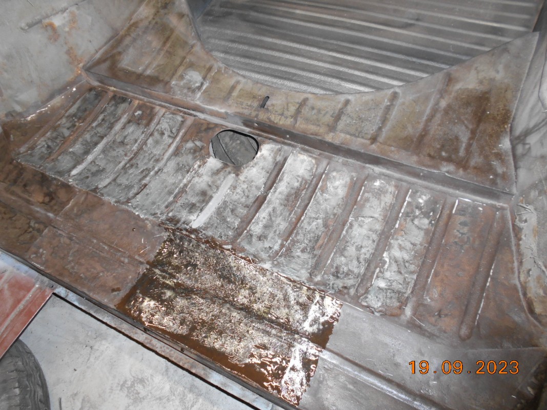

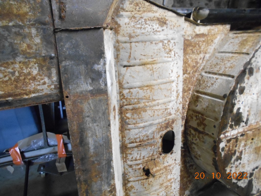

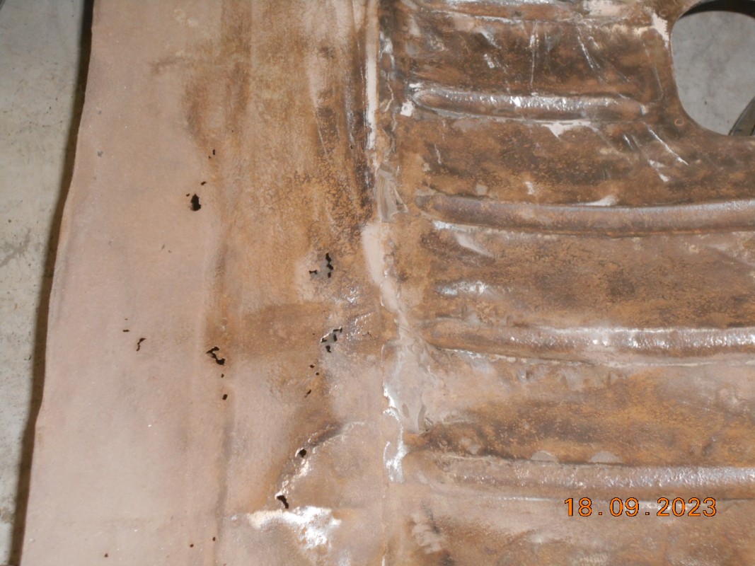

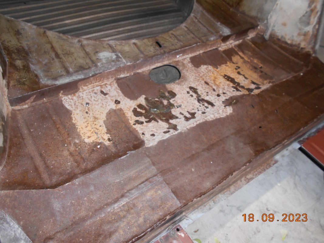

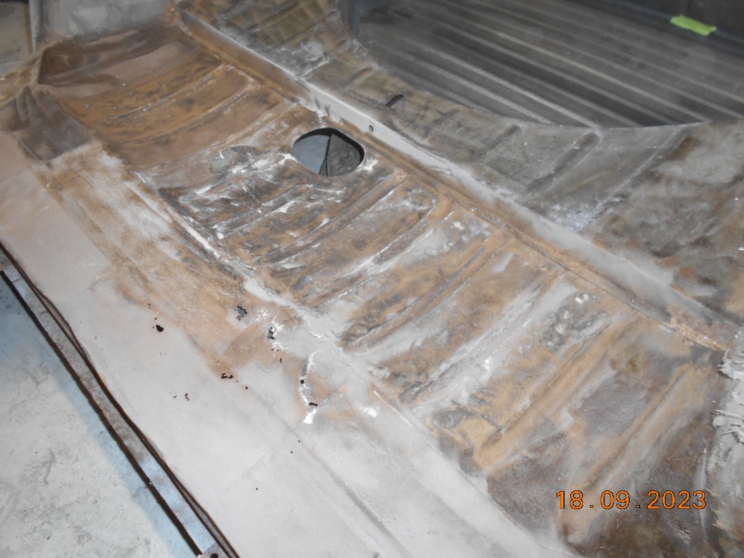

Beaucoup d'oxydation et quelques trous !!
Messages : 9486
Oui mais un vel état général pour son âge.
Quelques réparations et c'est reparti pour une autre vie.

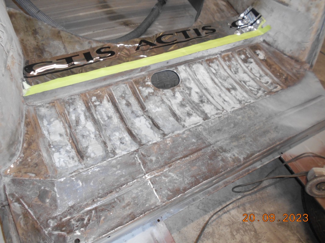

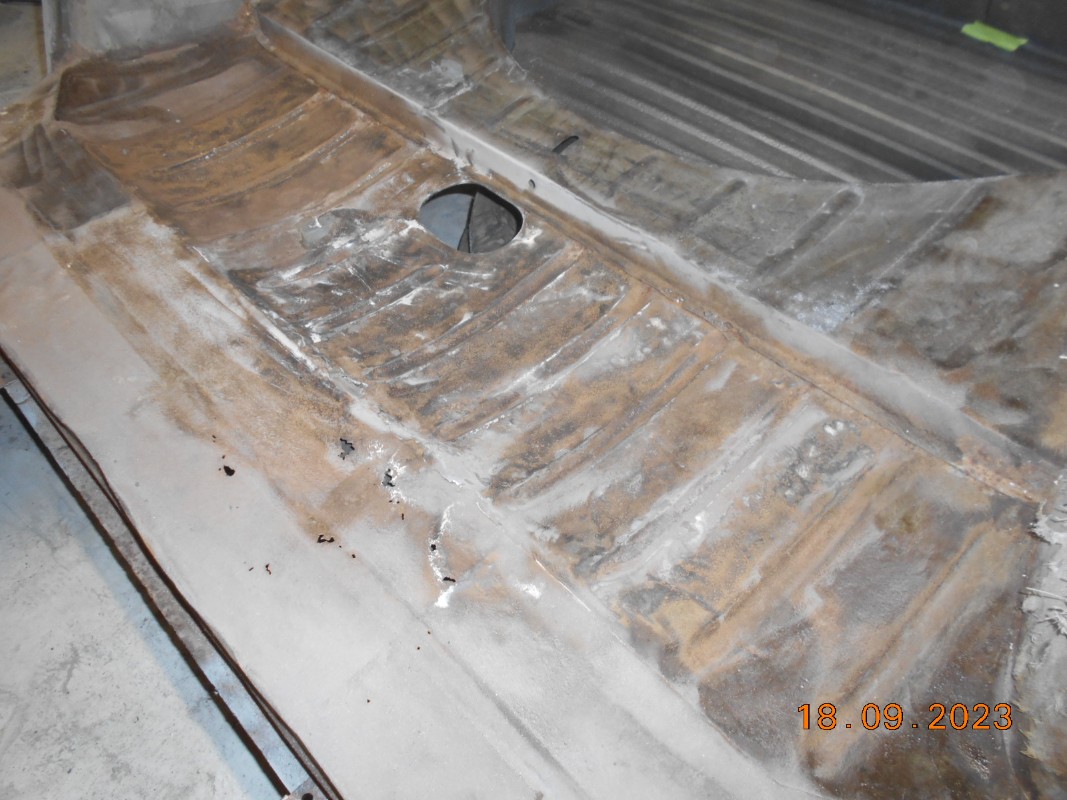

Messages : 1606

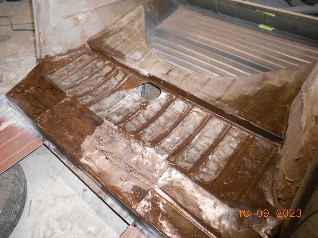

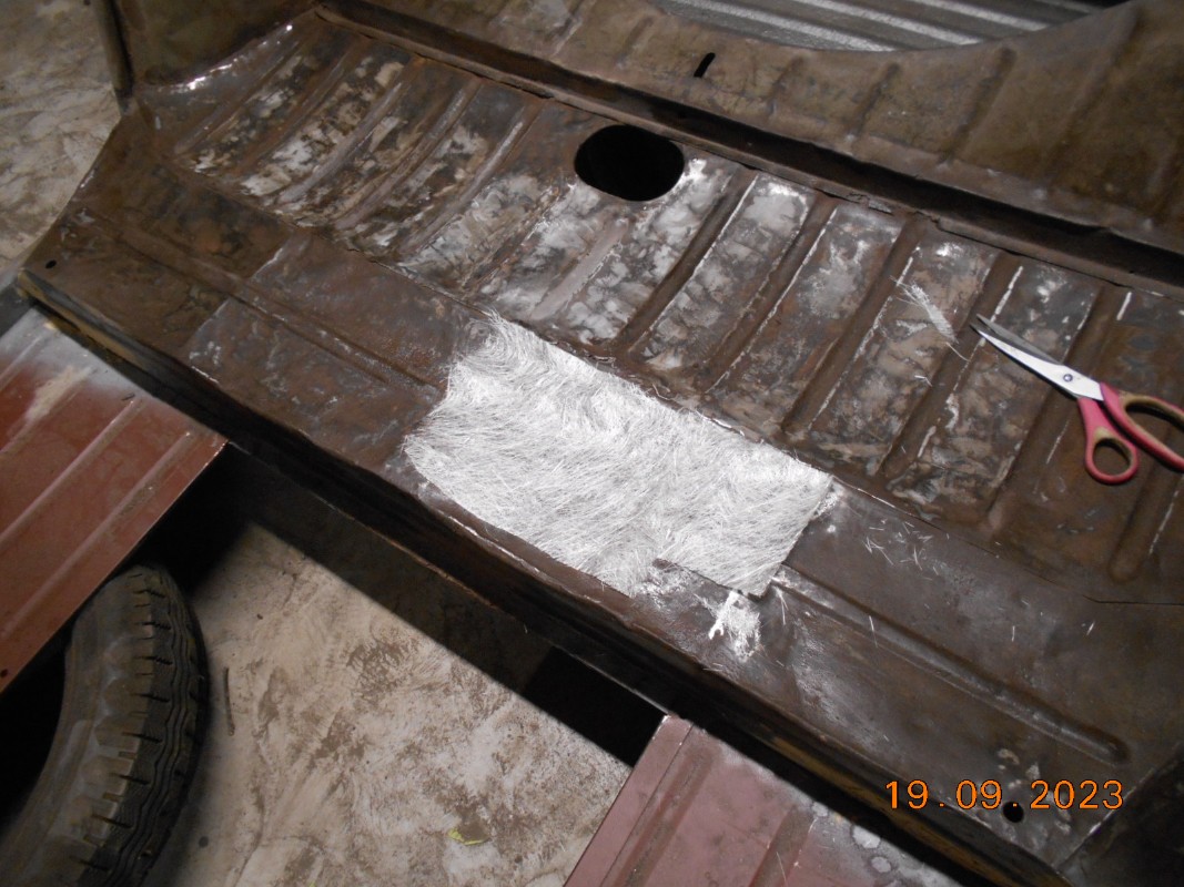

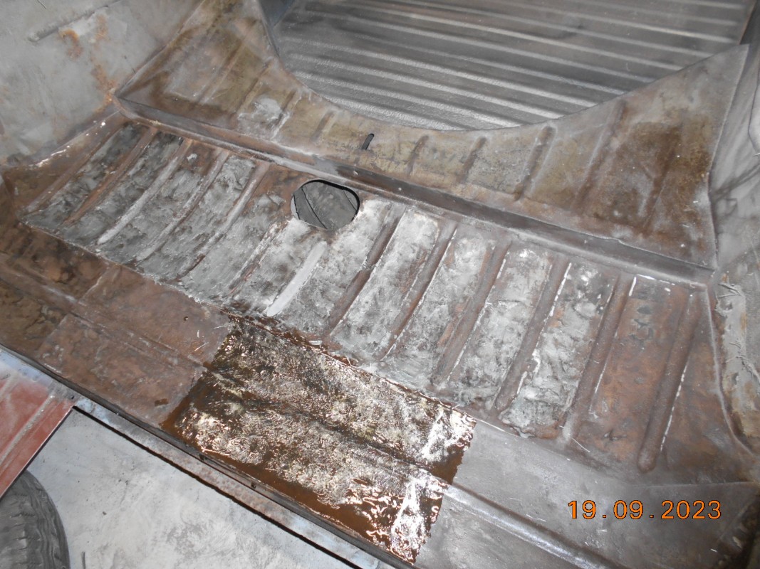

Là ou c'est très brun, c'est du Rustol...
Pose de la fibre de verre à l'aide de résine....
Plus qu'à mettre un peu de mastic !!

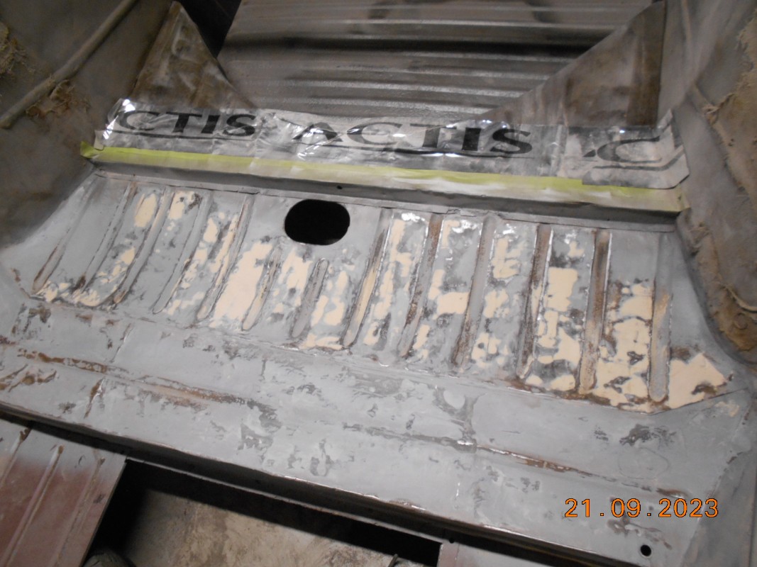

Messages : 1606

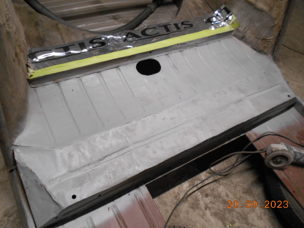

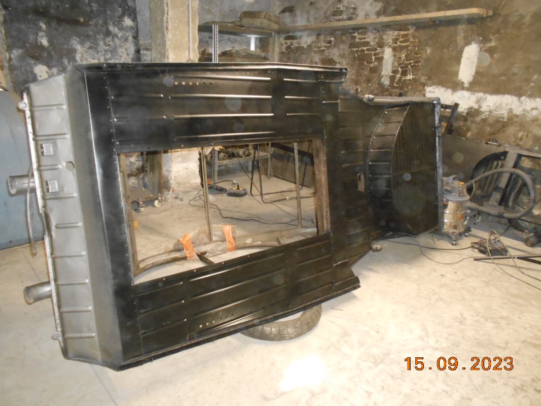

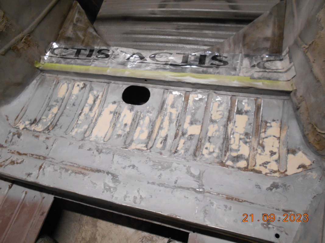

Mastic, ponçage, apprêt, mastic, ponçage... Et on continue !!

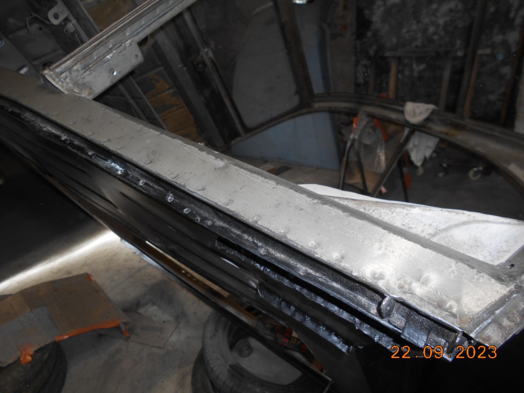

Messages : 1606

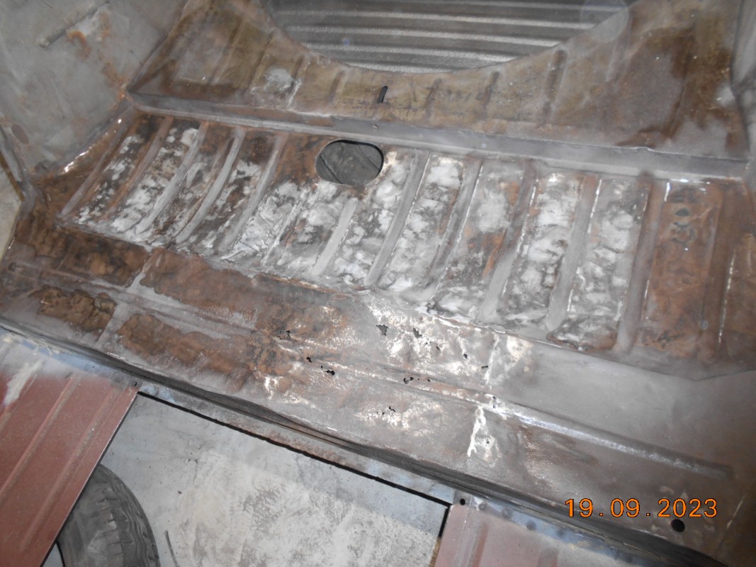

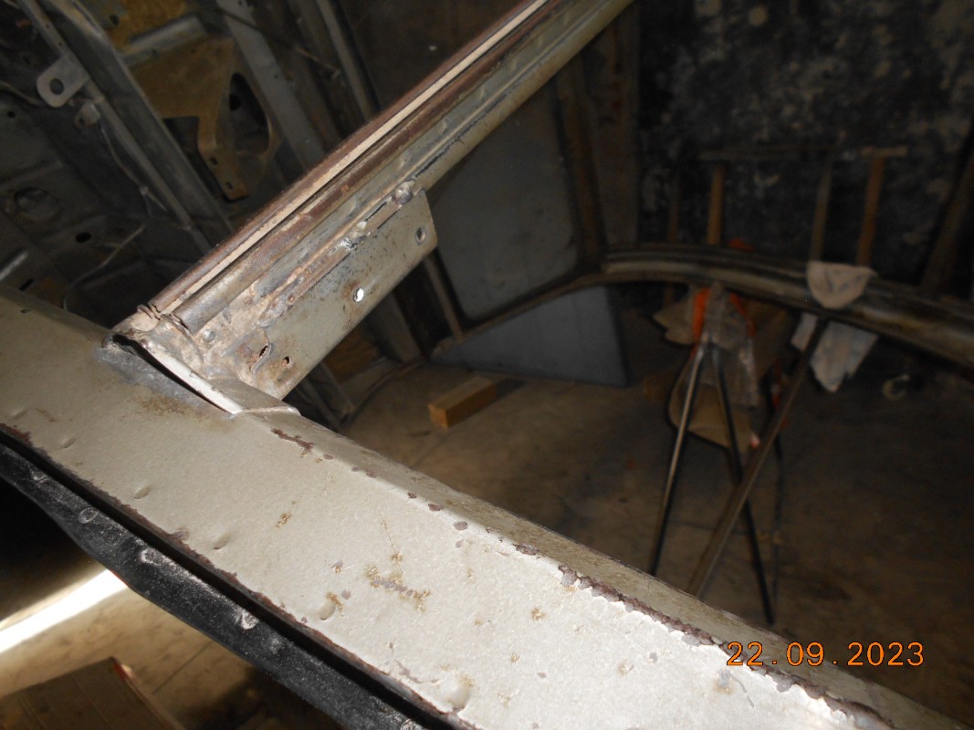

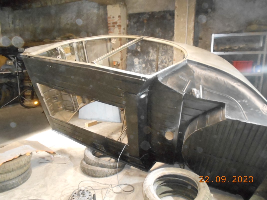

Une rotissoire m'aurait été bin utile, mais bon la caisse est légère et manipulable !
Suis assez content de l'apparence de ce bas de caisse désoxydé !
