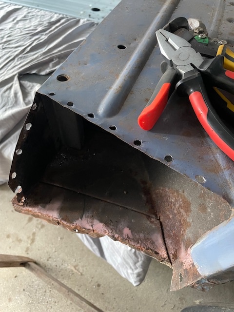

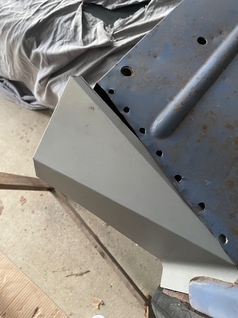

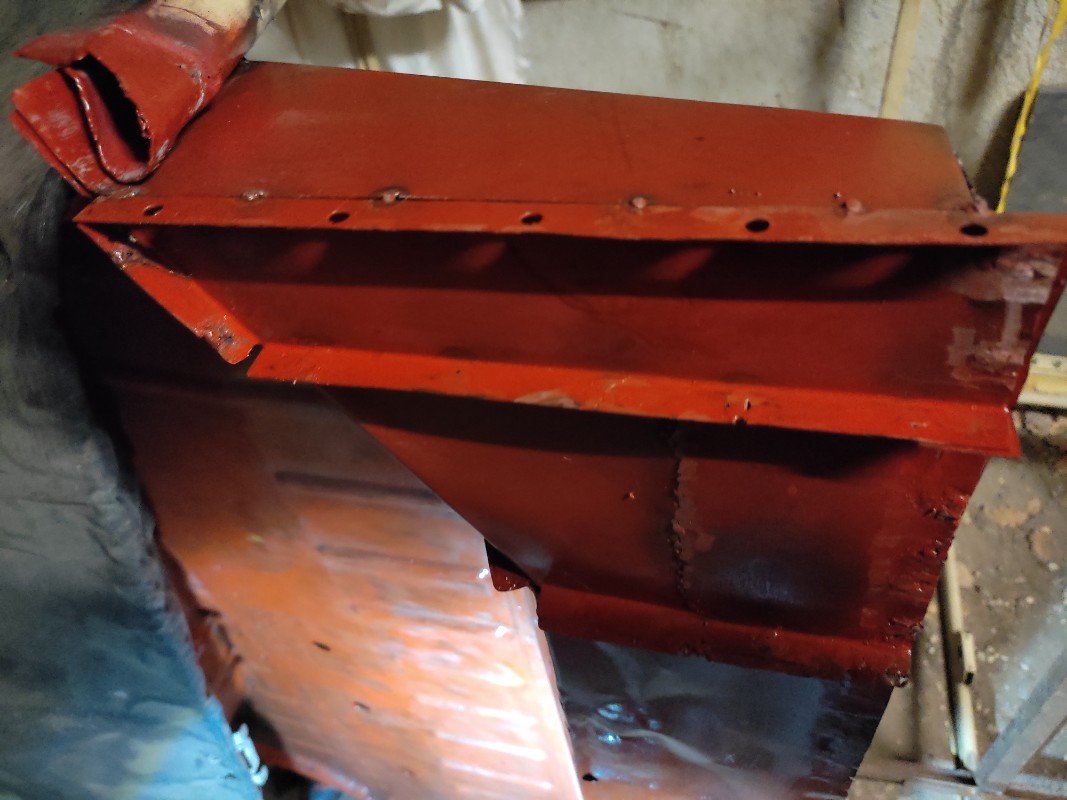

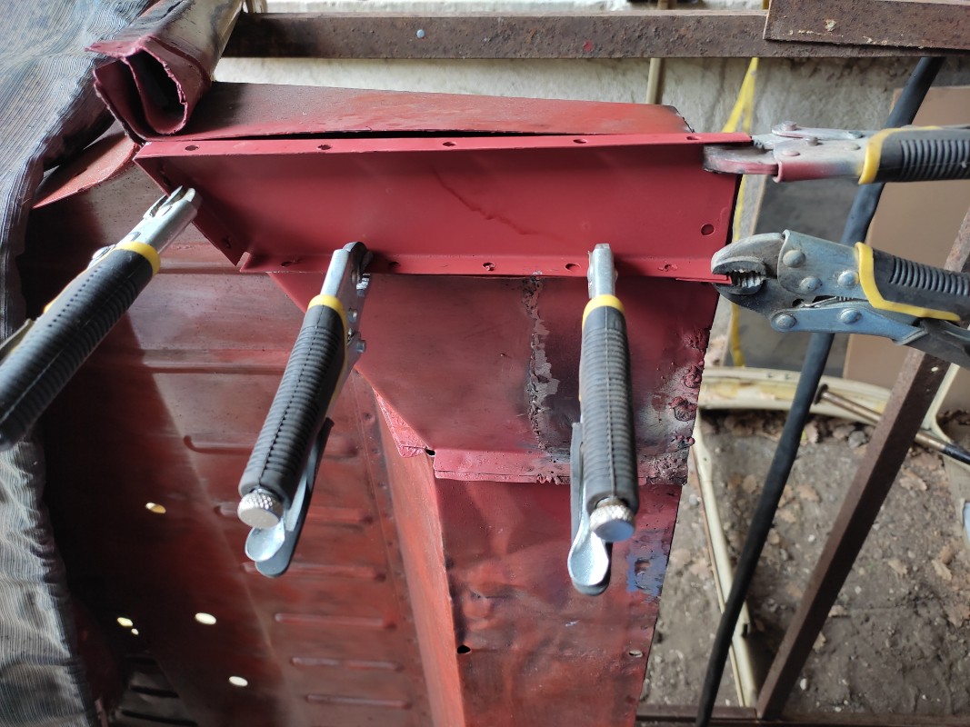

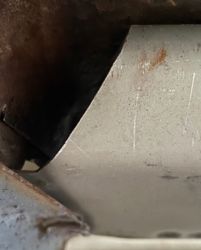

J’ai enfin réussi à enlever la pièce de l’angle sous les sièges arrières. Avec un foret neuf. Deux fois moins cher que le foret à dépointés et 10 fois plus efficace.
Surtout que vu que je vais souder en bouchon il me faut les trous.
Bon la nouvelle pièce ne s’adapte pas parfaitement. Je vais couper la languette qui va derrière le montant.

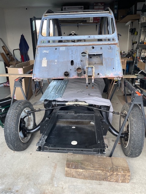

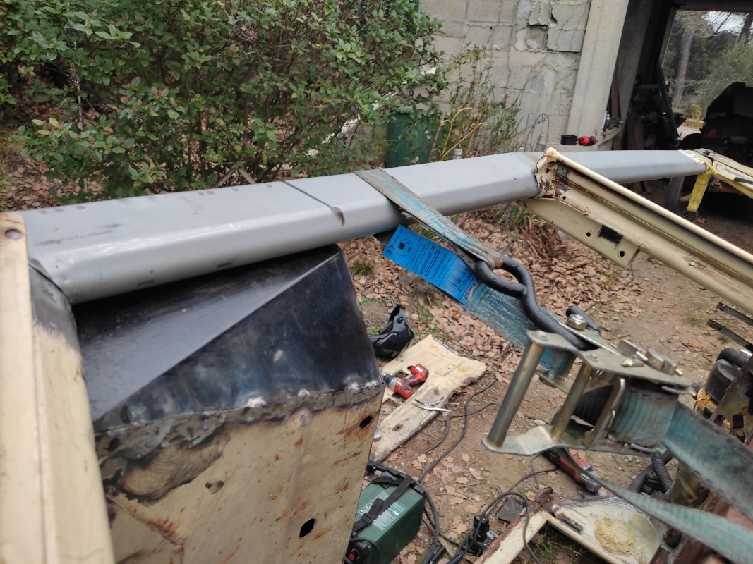

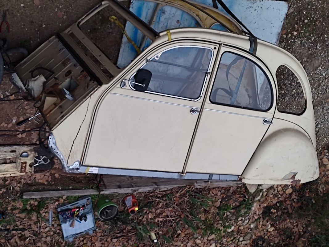

J’ai mis en place la caisse au dessus du châssis.
C’est cool on dirait que c’est fini mais bon.
J’ai donc prépositionné les planchés tout va bien.

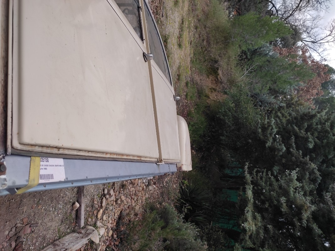

Longeron droit niquel.

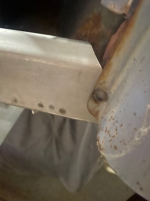

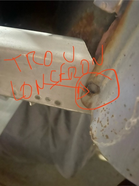

Longeron gauche ça va pas. Il me manque 8 mm à l’arrière à monter.
Je comprend pas. Pourtant j’ai amener en force sur le montant du milieu.
Une idée?

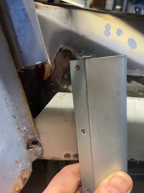

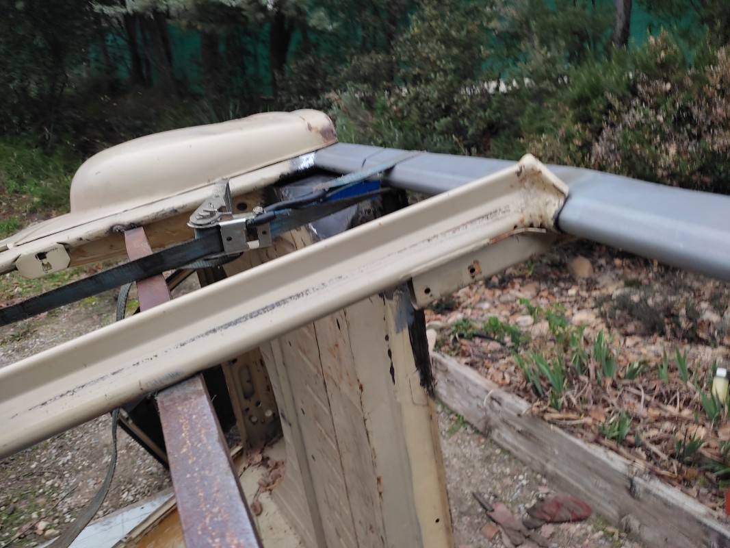

Maintenant il va falloir que je fasse les pièces pour remplacer les pieds de montant qui étaient mort.
D’ailleurs à l’arrière le c’est le longeron qui se mets autour du montant ou le montant doit arriver ras du longeron?
À lavant ça va à ras j’ai l’impression.
Et le planche pédale dois entourer le longeron?
Car la l’ouverture est un peu petite.
Par avance merci pour vos avis.

Pyl a écrit : 07 mars 2025, 23:19 Bonjour.
Toujours un peu de Carosserie.
Une idée?
Tu as coupé trop court les bas de caisse ? :pense:
Avais-tu fait un cadre et pris les cotes ?
Dis, ta pièce de réparation des montants, tu la fait rentrer dans le montant de la caisse puis tu bouchonnes ou bien tu fais les soudures bords à bords ?
Enfin si d'autres deuchistes peuvent répondre aussi.

Pour le longeron c'est bon mais vu que tu n'as pas encore soudé les morceaux manquant des montants porte AV et porte AR tu peux pas voir bien.

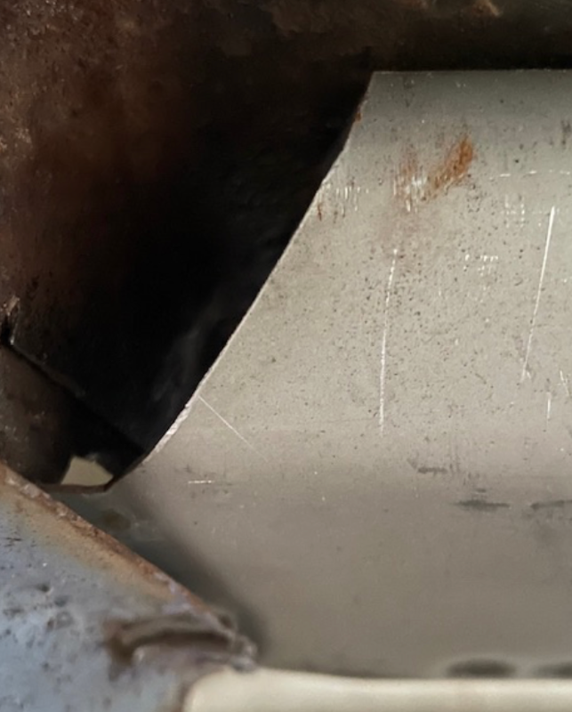

Ta pièce de caisson Ar latérale est faite pour réparer un caisson démonter ( dessouder) donc tu devras raccourcir modérément la partie Ar ( fine)
Enfin pour le pied central de porte tu dois en trouver en pièce détachée, ( complet)et tu le recoupe, mais l'idéal étant de le remplacer entièrement, pour des raisons de rigidité.

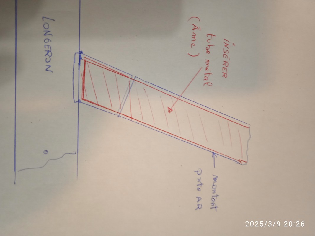

Ces porceaux manquants av et arrière des montants se soudent comment ?
En coulissant les morceaux de montant dans ceux existants de la caisse puis bouchonnage ou bords à bords ? Ou il faut faire une sorte d'eclissage par bouchonnage
Messages : 1314
Re: Restauration de la 2cv de Pyl
Salut @Paskcal
J'ai jamais fait, mais si le diamètre est identique tu pourras pas l'enfiler dedans. J'ai jamais eu l'occasion de changer les montants, heureusement mais caisses étaient en meilleur état...
J'aurais dit par point chaînette mais cela sera moins solide que si tu pouvais le rentrer un dans l'autre.
Un carrossier pourrait répondre. ( Carrossier d'anciennes )
Alors pour moi il faut enfiler un tube acier de diamètre inférieur dans les deux morceaux et souder points chaînette.
( Prend des notes PYL )😊
Cdt
Alex

Sur la mienne j' ai reforme un morceau de montant ( vu le prix des 50cm) que j'ai enfilé dans le montant d'origine et soudure sur le bord.
Non j’ai coupé car c’était mort rouiller troué.
J’ai fait un cadre entière en fer.
C’est justement ma question. Elle est du même diamètre. Donc je pense bords à bords avec une pièce dedans peut être.
Ma question c’est est ce que ça descend jusqu’en bas et le longeron vient autour à l’arrière?
Devant ça s’arrête dessus j’en suis sûr.

Les longerons j’ai valider la hauteur avec notamment l’aile arrière qui doit finir à se viser dessus.
C’est pour ça que je sais qu’il manque 8 mm à gauche.
Et je voulais d’abord valider la hauteur avant de souder mes montants.
Ok pour le caisson arrière c’est ce que je pensais merci.
Pour le pied centrale tout va bien. C’est jusque que faut que je monte le longeron.

Sur la mienne j' ai reforme un morceau de montant ( vu le prix des 50cm) que j'ai enfilé dans le montant d'origine et soudure sur le bord. IMG_20240209_184315.jpgIMG_20240209_122732.jpg
J’ai acheter les 50 cm. Moi. J’ai l’impression que je peux pas l’enfiler.
Tu as dû couper pour le faire?
À l’arrière tu est descendu plus bas et le longerons l’entour?
Merci.
Je vois pas, peux-tu faire un dessin pour les 8mm d'écart ???
Car si d'un côté le longeron est bon , le côté opposé par symétrie doit être ok, sauf si voiture accidentée.
Les montants à souder doivent être un peu plus long et après tu affines pour la longueur avec le longeron. Sont-ils coupés en biseau côté longeron ?

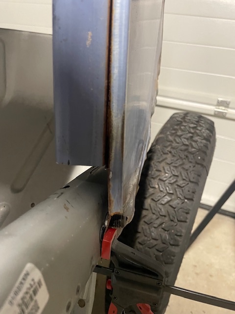

Pour le caisson ta photo 4102 la première en haut, il faut que tu changes la pièce comme @cirev13 te l'explique, normalement elle doit rentrer ; mais tu dois d'abord pointer le côté latéral côté porte AR pour souder ensemble les 2 morceaux au caisson, le côté et le dessous ( photo cirev13) ponts chaînette.

Petite précision je n'ai pas acheté le morceau de 50cm, je l'ai fait moi même ce qui m'a permis de pouvoir l'enfiler à l'intérieur du morceau sain. La coupe arrivait juste au dessus de la soudure avec l'arrière du bas de caisse, je viens de regarder on ne voit plus rien de la greffe maintenant que le bas de caisse est soudé.
Essaie de voir si tu ne peux pas réajuster ton morceau de réparation pour l'insérer dans celui d'origine.
Après comme l'a dit @Alex 46 tu ajustes et coupe en biseau la partie basse qui s'insère dans le bas de caisse

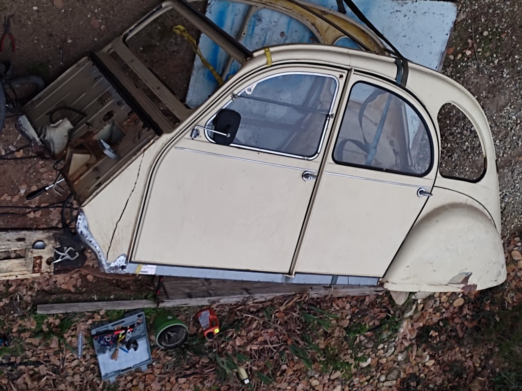

@Alex 46
Regardé sur cette photo.
On voit que le trou du longeron est en gros 8 mm trop bas par rapport à l’aile.
Alors qu’il est monté à fond sur le support entre les portes.
Je voulais justement préparer avant avec la bonne découpe avant de souder et du mettre le longeron.
@cirev13
Ok je vais essayé en ciseau. Tu as pas de photo à blanc entre le longeron et le montant?
@Alex 46 et @cirev13 oui je vais changer le petit bout en plus comme cirev.
@Paskcal
Vu ces photos devant c’est forcément dessus.
Mais l’arrière on voit que le longeron pourrait entourer le montant non?

Oui je voudrais surtout faire mes raccords de montant parfaitement avant de mettre le longeron.
Puis comme tu dis tout mettre en place avant de souder.

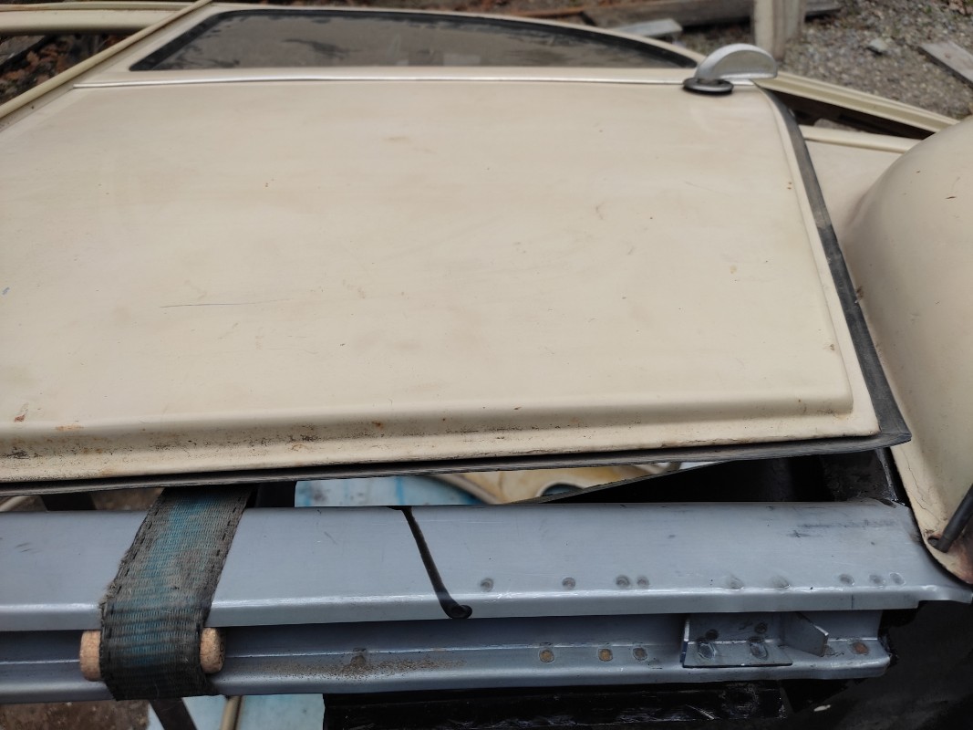

As tu essayé de tirer à la sangle doucement car ça plie vite avec une cale sous le bas de caisse, oublies pas l'épaisseur de l'enjoliveur supérieur de l'aile 1 mm. Si tu peux voir sur les photos ci dessous moi aussi j'avais le même écart. On voit aussi la partie brillante au niveau de ma rallonge de montant AR. Tu vas y arriver.
Paskcal
Messages : 629
Localisation : Paris
Message par Paskcal »
cirev13 a écrit : 09 mars 2025, 14:09 As tu essayé de tirer à la sangle doucement car ça plie vite avec une cale sous le bas de caisse, oublies pas l'épaisseur de l'enjoliveur supérieur de l'aile 1 mm. Si tu peux voir sur les photos ci dessous moi aussi j'avais le même écart. On voit aussi la partie brillante au niveau de ma rallonge de montant AR. Tu vas y arriver.IMG_20231228_162603.jpgIMG_20231228_165517.jpgIMG_20231228_162218.jpgIMG_20250309_135231.jpgIMG_20231228_162207.jpgIMG_20250309_135139.jpg
Salut Cirev,
Tu as fais les cales dans ton bas de caisse sous ta sangle à cliquet avec des bouchons de cidre ? :wink:
cirev13
Messages : 502
Ma deuche : 2cv charleston
Message par cirev13 »
:non: Non c'était avant la galette donc pas de cidre.

⚠️ Il faut souder d'abord les morceaux manquants des montants, tu engages un tube métal de diamètre inférieur donc dans ton montant, puis avec le morceau de tube qui dépasse tu soudes le morceau neuf.
Voir schéma si dessous :
Donc le pied du milieu ( montant entre 2 porte doit bien plaqué ) 1 mm tu peux gagner, et ensuite tu visses les vis de l'aile AR sans les bloquer,
Tu vas gagner 2/3 mm.
tu peux faire remonter gentiment un peu ton longeron avec un cliquet/ sangle prit sur la barre de toit et l'extrémité ar du longeron 2/3 mm . Total 7 mm
Cdt

je vais essayer avec une sangle oui.
j'ai déjà bien caler sous le pied du milieu avec un serre joint et une planche de bois.
mais en tirant derrière à la sangle je vais peut être y arriver. Merci.

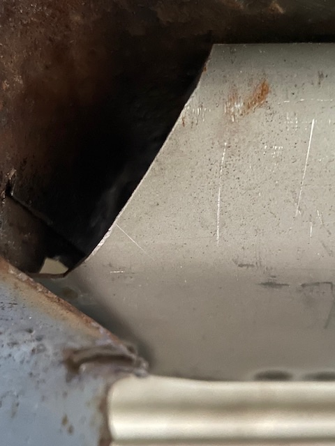

Oui j'ai l'impression que le montant arrière descend dans le longeron que le longeron se plaque sur l'extérieur du longeron.
la....
Alors que devant le montant bien dessus le longeron, et il faut donc faire une découpe sur le raccord du montant.

.c'est à ça que je pensais... eclissage/ bouchonnage
Avec 02 tous dans le montant avant d'y glisser le tube g
"eclisse"puis soudure par bouchonnage du tube dans le montant de la caisse et mise en place du bout de montant final percé de 02 trous autour du tube et bouchonnage à nouveau.
Ça sera mieux que bords à bords il me semble.
Même si on peut finir par quelques points sur le quasi pourtour du montant
À ce propos pour le bouchonnage on perce à combien ? :pense:

Le coup de la sangle avec bouchon à quand même tordu le longeron.
Je suis un peu deg. Mais je pense que c’est pas catastrophique non?
