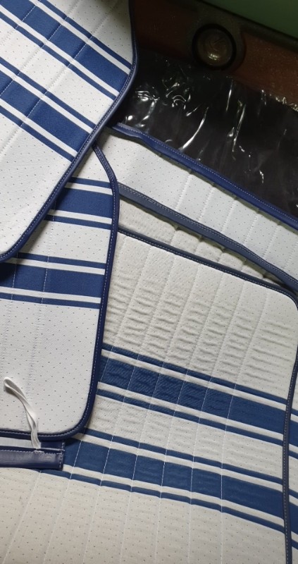

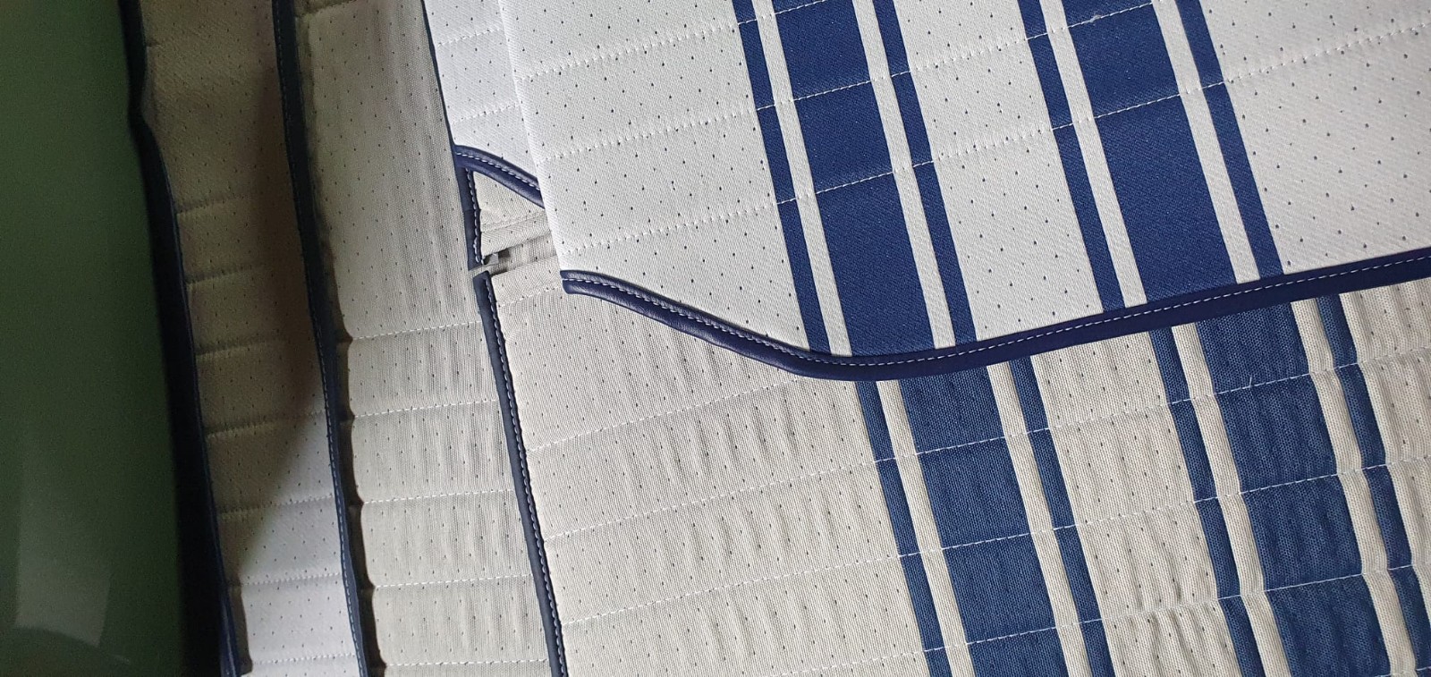

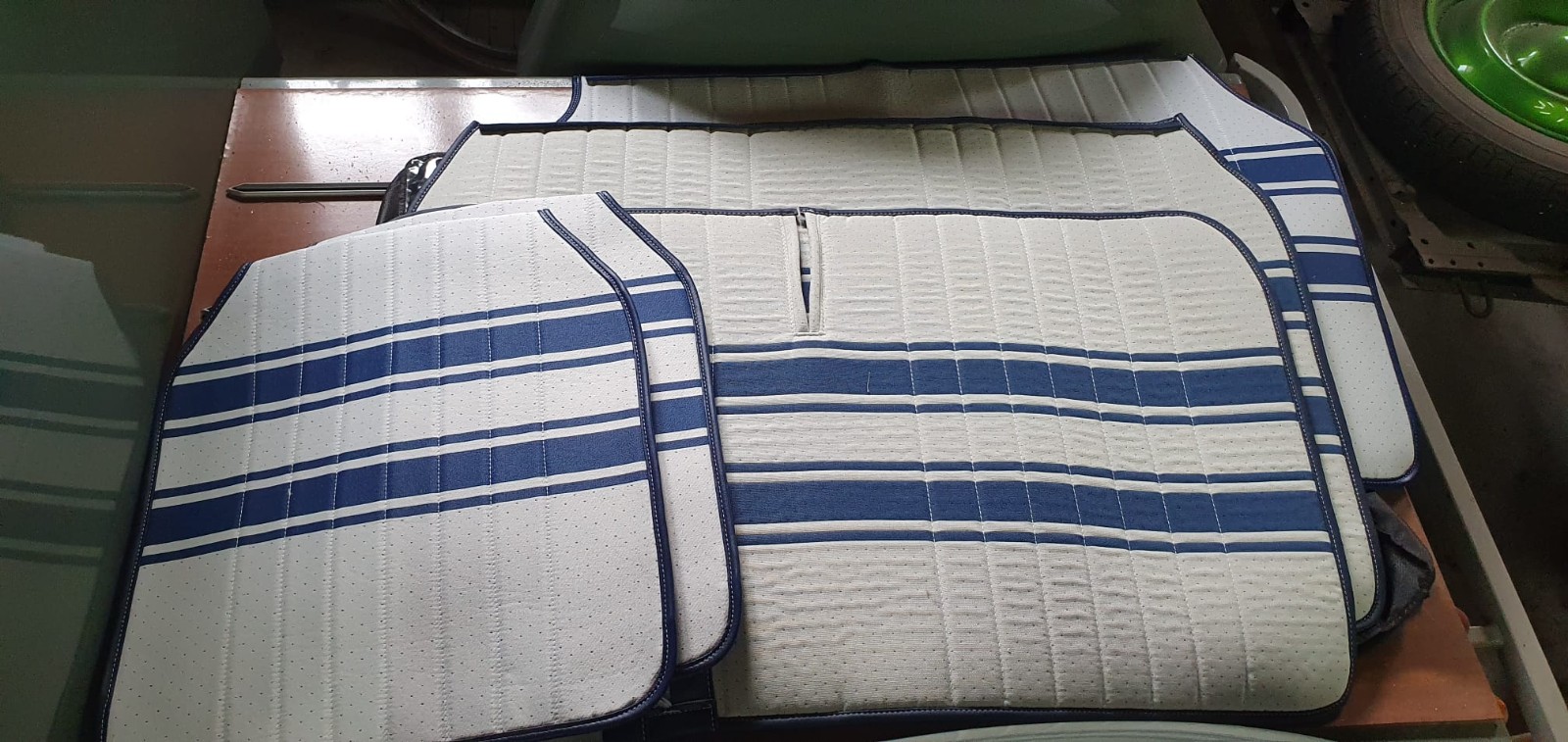

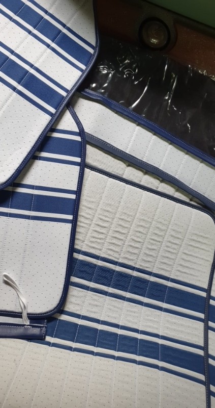

J'étais 'décu' de loin par l'aspect des garnitures de siège de MCDA... à l'ouverture des housses c'est pire :
- Le tissu est un tissue synthétique (vs coton d'origine)
- La matelassure est bien moindre
- Il y a des 'points bleus' qui sont sur le tissu, qu'il n'y avait pas d'origine
- Cerise sur le gateau : entre les garnitures avant et AR, il y a eu le nouvel OMO qui est passé par là !
- Devant : blanc vraiment blanc (avec le nouvel OMO) et bleu, vraiment bleu
- Derrière : blanc crême, et bleu passé
MCDA a un bon SAV : ils nous envoient un bon de retour et nous rembourse. Pour quelqu'un qui voudrait faire une fausse France 3, et si il n'y a pas de problème qualité pourquoi pas, mais dans mon cas c'est trop 'non conforme'.
Du coup, j'ai misé sur MCC, mais je les ai contacté par écrit avant pour être sûr de ne pas être déçu...

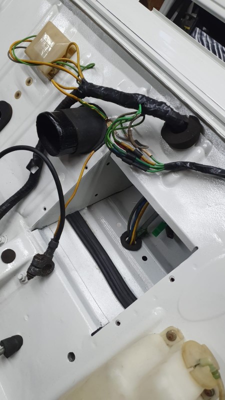

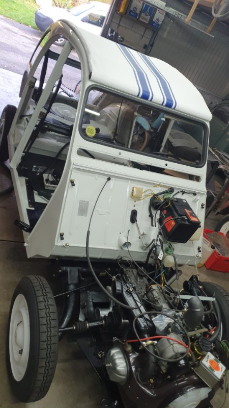

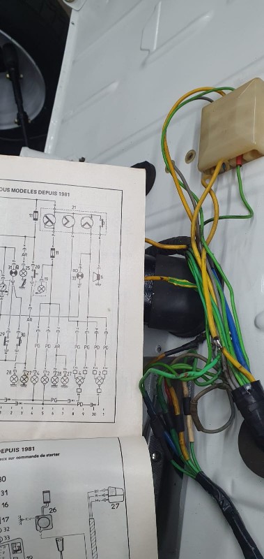

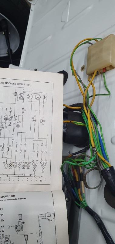

Entre temps, y'avait quelques libertés de prise sur le faisceau côté tablier, c'est corrigé (avec cablage du plafonnier, de série sur les France 3, le grand luxe !) :

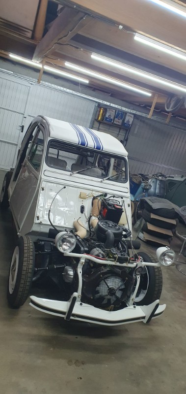

Quelques news du remontage...

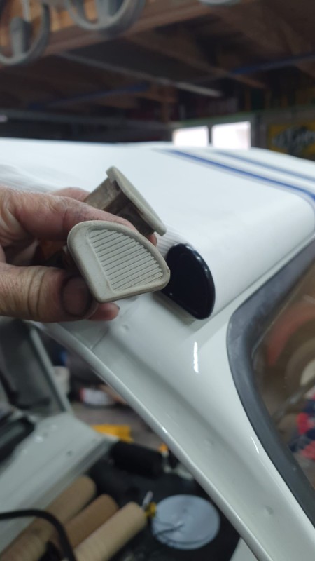

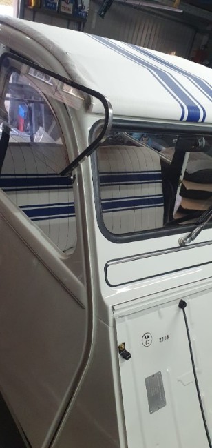

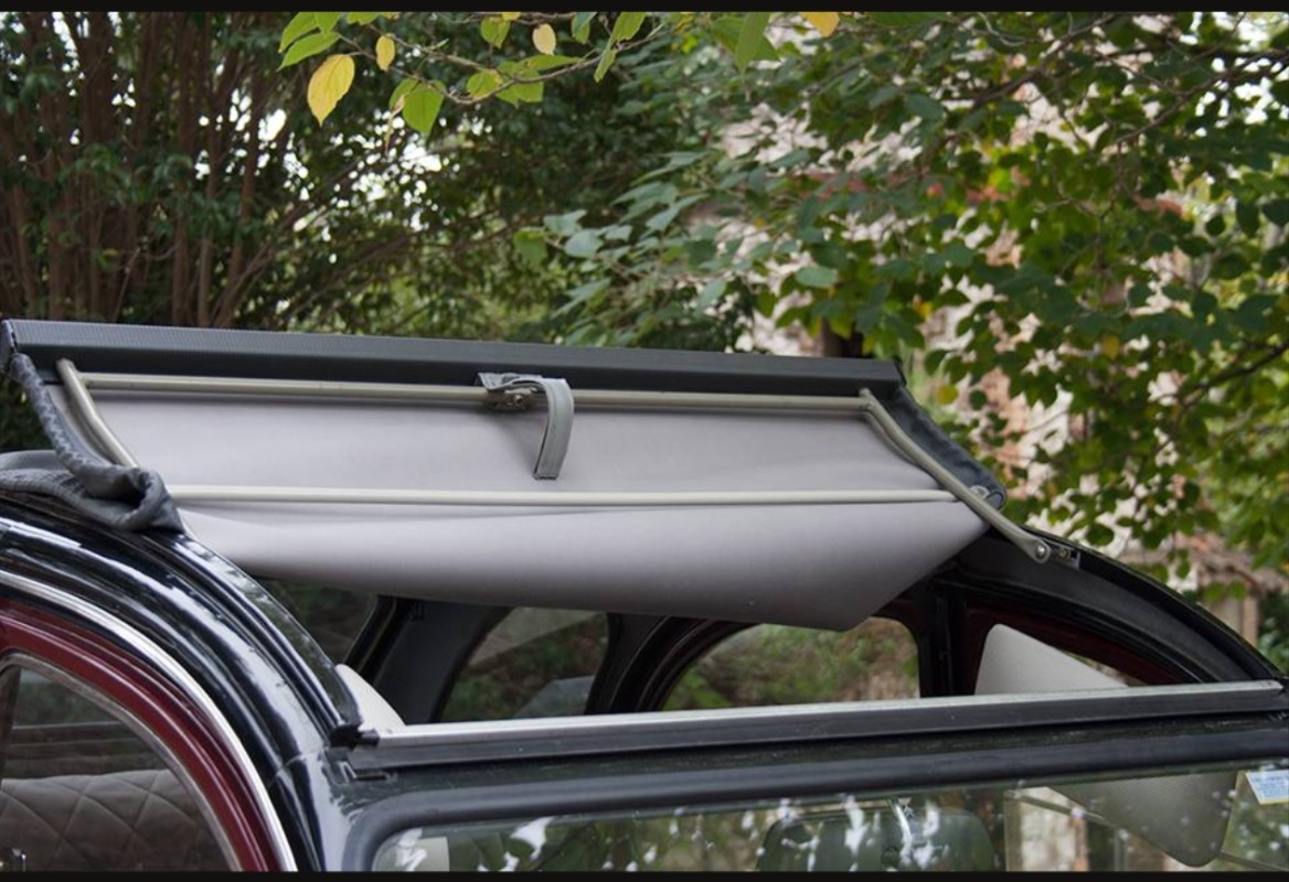

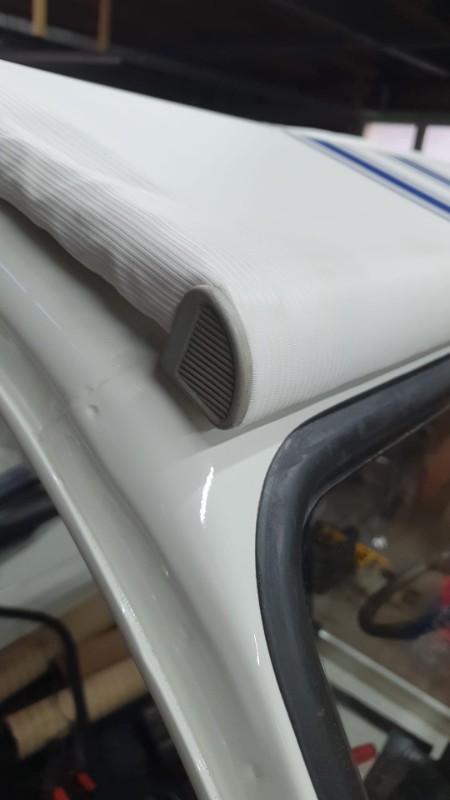

La capote est arrivée... comme toutes les capotes refabriquées, elle est malheureusement noire à l'intérieur : si c'est joli, c'est sombre et non conforme, mais à ma connaissance aucun fournisseur n'en fait de blanches à l'intérieur... Au moins, celle de MCDA arrivent sans marquage 'MCC' ou 'Renov 2CV' gravé sur la lunette !
Les embouts sont non conforme pour une France 3 (noirs au lieu de gris), on a repris les anciens de la capote d'origine :

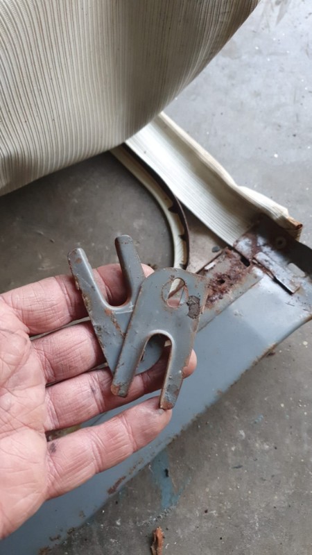

Il a aussi fallu récupérer les pattes de support du 'hamac porte objet' (mais ça existe aussi en accessoire au pire) :

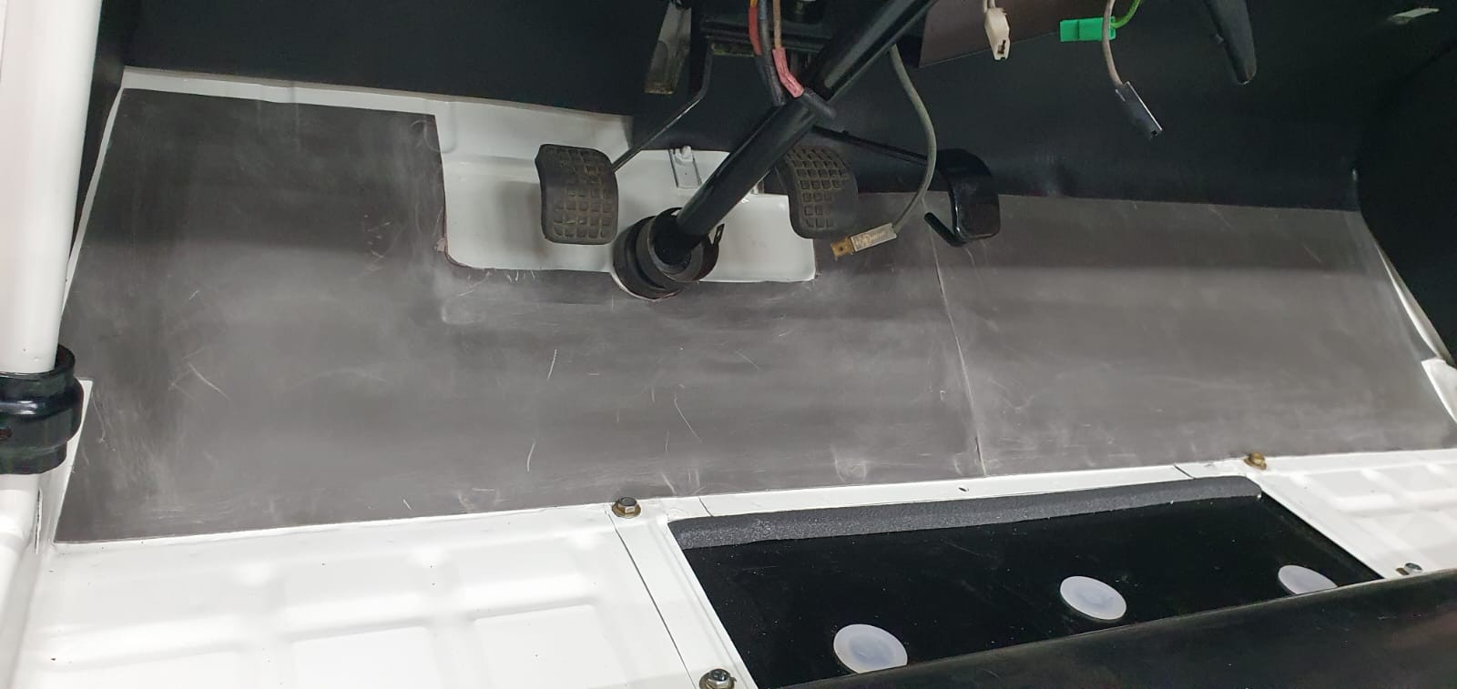

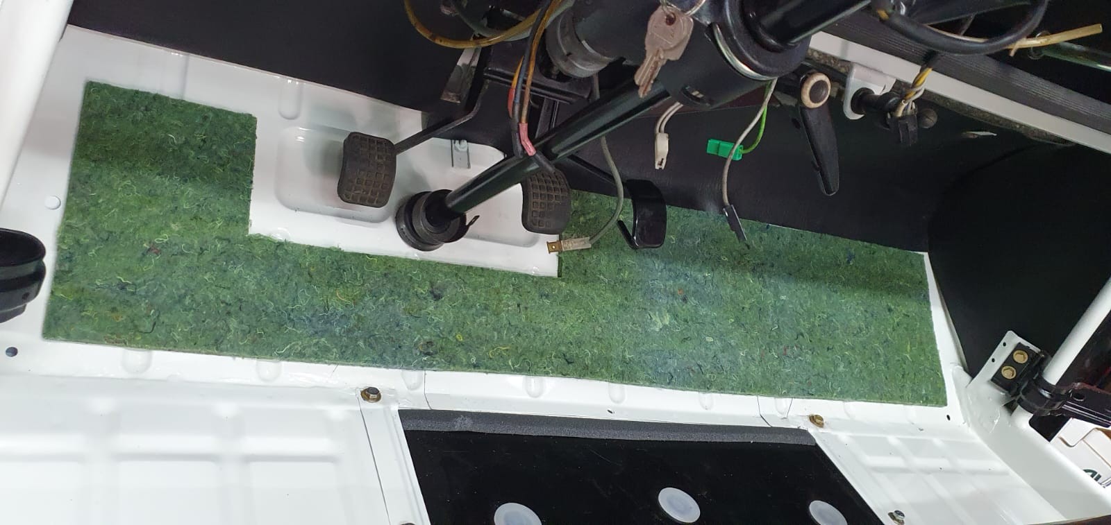

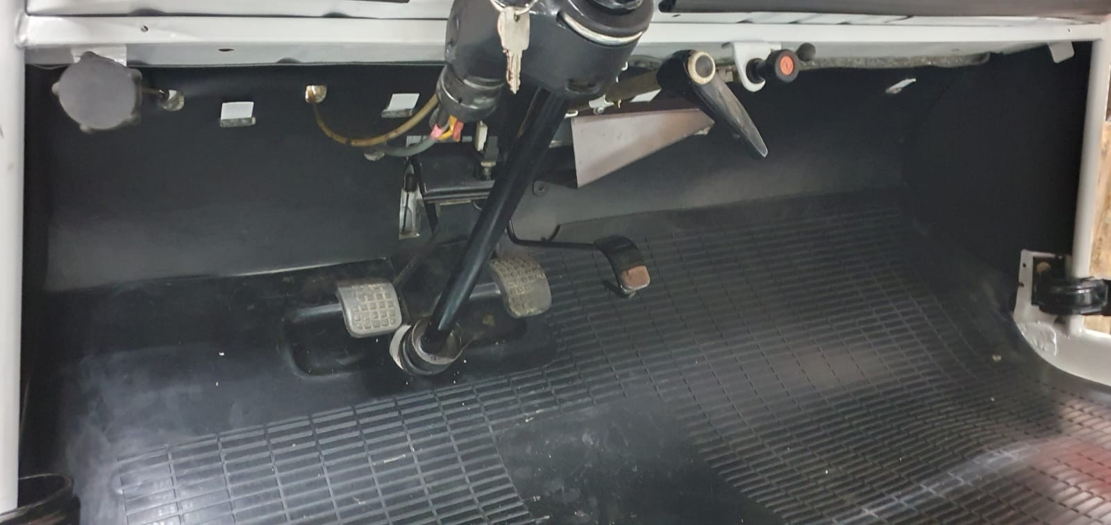

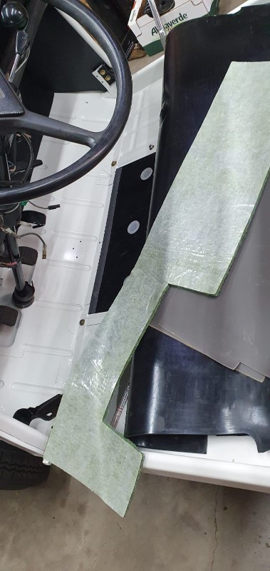

J'avais aussi commandé chez Cipere l'insono de plancher pédale :

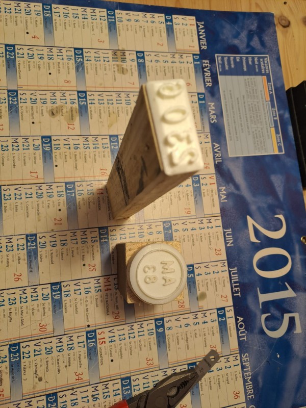

J'ai fabriqué deux 'manches' pour mes tampons, histoire de pouvoir les refaire en place, au bon endroit, plutôt content du résultat, reste plus que le marqauge peinture :
La suite au prochain post !

Le carbu s'est vu affublé d'une nouvelle membrane de pompe de reprise, et de nouveaux gicleurs adaptés à la cylindrée (110 et 115 au lieu de 102 et 110).

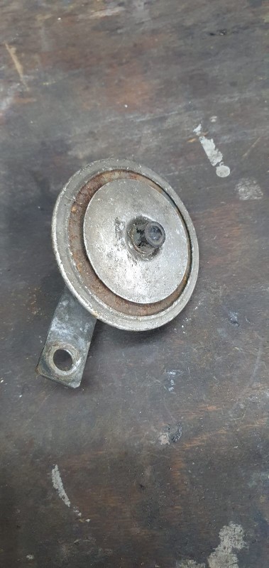

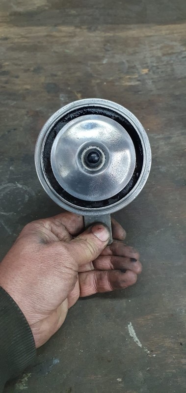

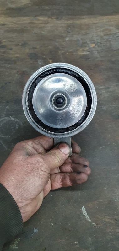

Le Klaxon a subit une cure de jouvence :
Voilà pour l'instant !

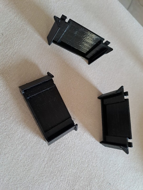

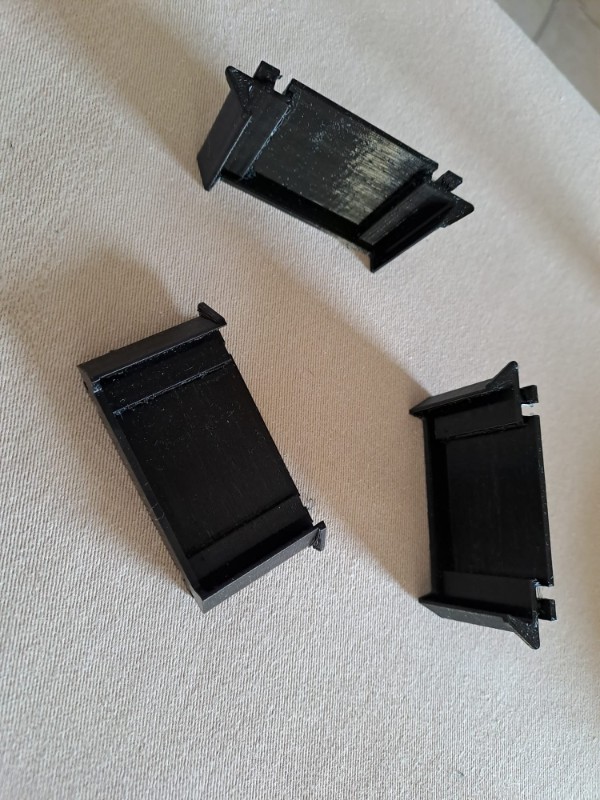

J'ai toujours trouvé bizarre de ne pas trouver une 2 pattes avec le support régulateur accroché 'comme il faut' et 'quelque part de standard' ?!
Chaque bagnole que je voyais avait une position différente, avec des rilsans, des supports métalliques rivetés sur le tablier, ou soudé sur la barre de maintien batterie...
Surprenant tout ça, mais comment était-ce en 'sortie d'usine' ?? Hé bien sur nos 2CV6 (au moins) il y avait un support plastique, avec le régulateur glissé dedans... oui mais ! ce support était collé directement sur la batterie !!!
Donc généralement, au premier changement de batterie, la batterie partait à la benne avec le support régulateur...
Illustration sur ce trés bon site ;o) : https://2cv-legende.com/moteur-2cv
Et après, le régulateur se retrouvait 'flottant' attaché quelque part par la plus ou moins bonne volonté de l'opérateur qui avait fait la manip...
Pour se remettre en conformité, et avoir une installation propre, il y a des alternatives aujourd'hui, l'une étant de commander une refabrication de ce support (dispo chez qq fournisseurs)... ou de l'imprimer ! Pour une fois, j'ai économisé mon boulot de CAO car j'ai directement trouvé une CAO partagée de ce support => J'en ai lancé 3 en impression 3D (environ 80cts de filament par pièce ;o) ).
Je vous donne le lien : https://cults3d.com/fr/mod%C3%A8le-3d/o ... cx0IXddoym
Je vous montrerai ce que ça donne une fois terminé !

Messages : 17406
Re: Sortie de grange de ma 2CV France 3 !
Damien25 a écrit : 18 nov. 2025, 14:37 ... ou de l'imprimer ! Pour une fois, j'ai économisé mon boulot de CAO car j'ai directement trouvé une CAO partagée de ce support => J'en ai lancé 3 en impression 3D (environ 80cts de filament par pièce ;o) ).
En rouge !! (Pas ...) original !
Messages : 773
Je te rassure, j'ai imprimé les miens en noir !!

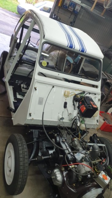

Quelques nouvelles !

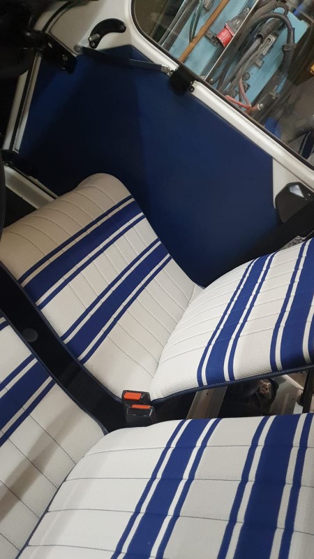

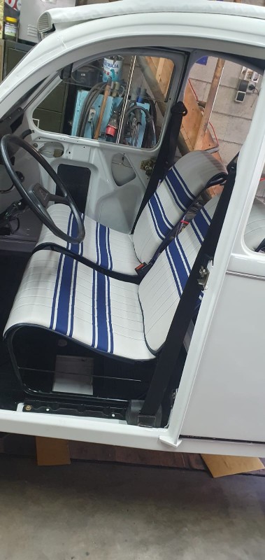

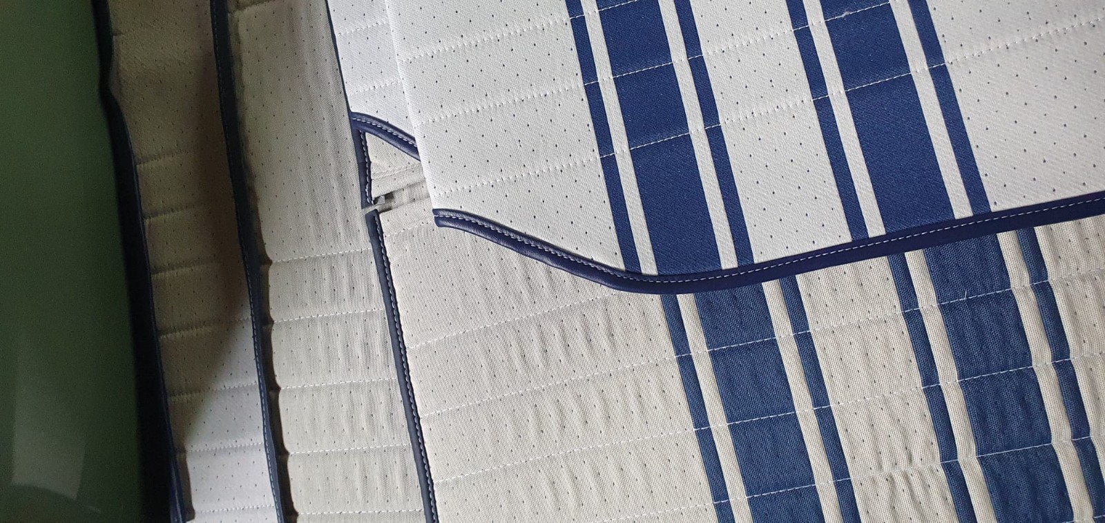

Les garnitures de siège de chez MCC sont parfaitement conforme, ouf !
J'ai fait une commande chez Burton : quelques éléments de feux, et surtout les axes d'essuie vitre : c'est souvent la source des entrées d'eau, et ça m'aurait vraiment emmerdé de repartir avec une bagnole 'neuve' qui pisse la flotte à la moindre averse, les anciens axes avaient un jeu terrible, les nouveaux 'collent' un peu, je soupçonne qu'il y ait un joint torique à l'intérieur !!
Quelques éléments de carrosserie sont sur le retour, de peinture et j'ai trouvé un sommier de banquette arrière sur LBC qui avait l'air à peu près propre... Quand il sera là, je vais le vérifier, éventuellement redresser / changer une ou deux cordes à piano et surtout traiter anti-rouille.
Et pour finir les news, aujourd'hui est un grand jour ! Le moteur a pêté !! pas de bruits suspects, tout semble tourner rond... mais il y a un mais comme souvent dans les restos ;o)... Il y a visiblement une fuite d'essence du côté de la pompe de reprise => Carbu à démonter pour corriger le problème !
Voilà pour les news... je vous ferai suivre quelques photos prochainement !

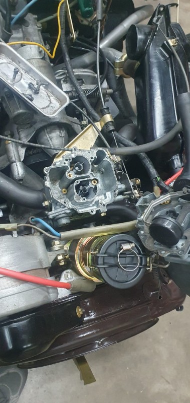

Salut à tous !

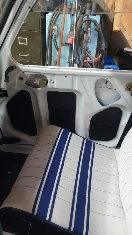

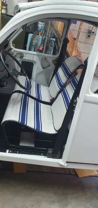

Quelques nouvelles depuis le temps... ça avance bien !
Alors le carbu : c'était l'axe du deuxième papillon qui fuyait => changement de la partie basse du carbu pour remédier à tout celà.

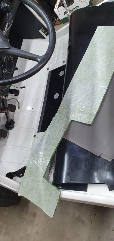

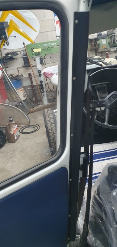

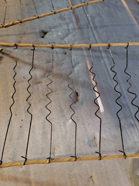

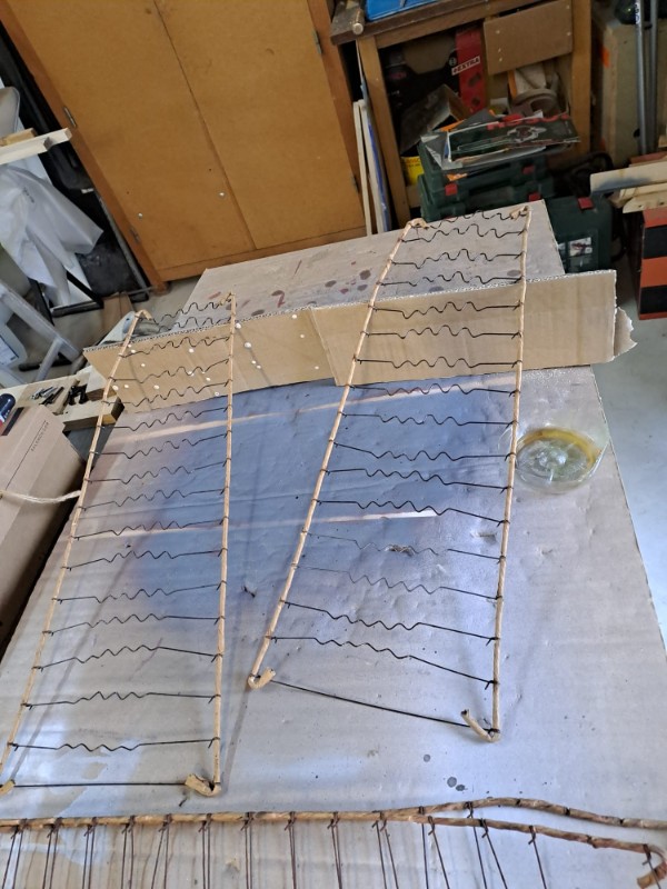

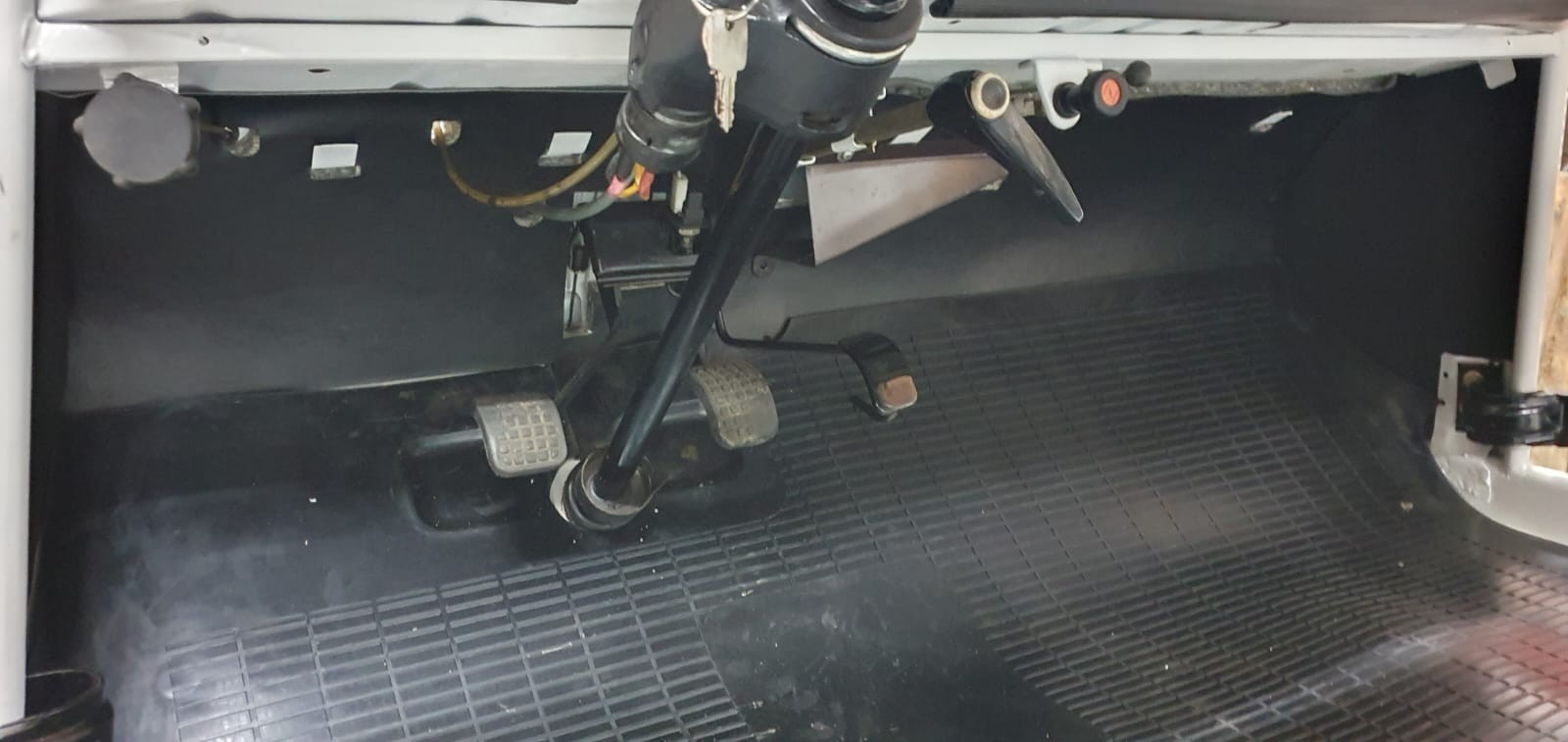

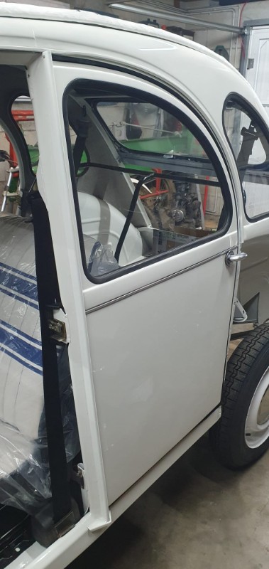

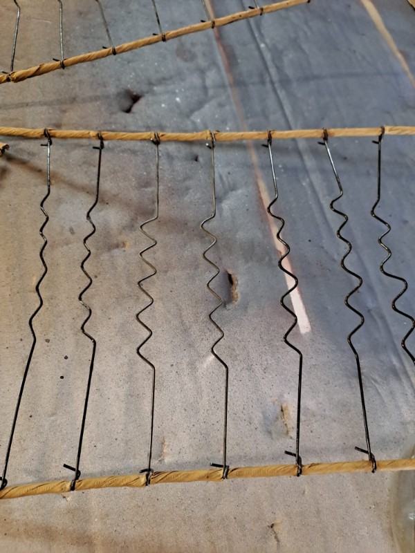

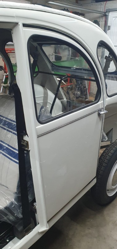

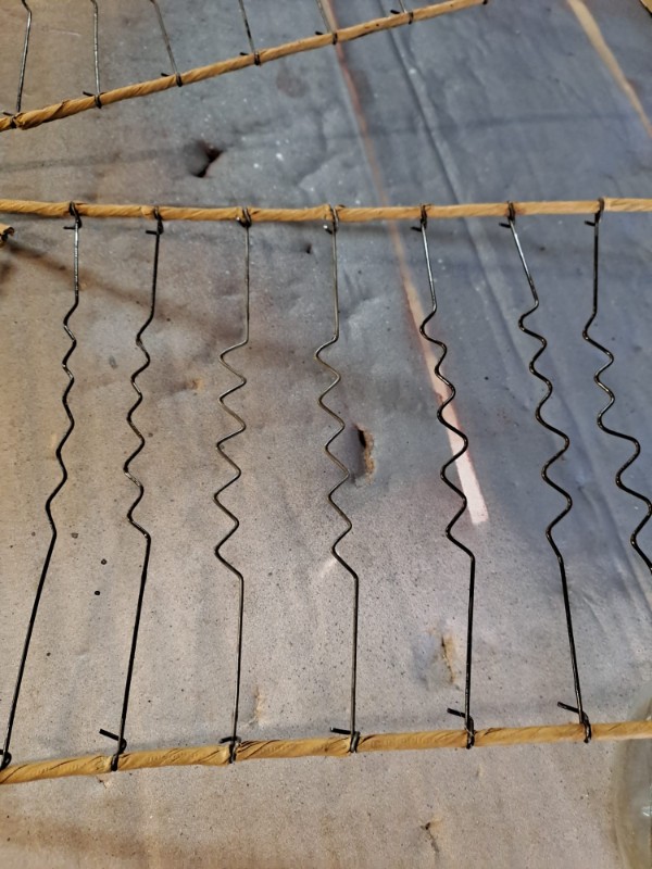

Mes sommiers de banquette AR : j'en ai trouvé en assez bon état sur LBC à 25€. Une fois arrivé, j'ai redressé les parties les plus abimées, dans l'opération, 2 tiges ont cassées, je les ai refaite à l'identique en corde à piano de 1,2mm. Après celà, tout a été traité à l'antirouille !

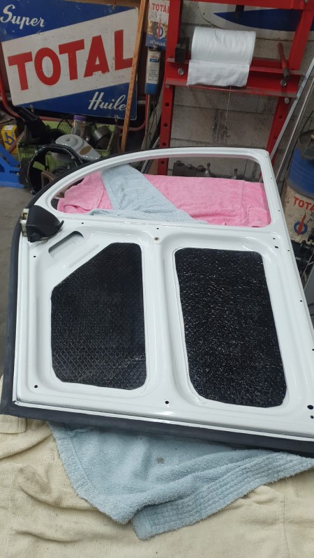

La sellerie du MCC est vraiment au top, et les portes se sont vues garnir d'IFF (amortissant, littéralement de l'Insonorisant en Feuille Fusible). Ca améliore bien la fermeture de porte et le bruit à la fermeture, ainsi que l'acoustique, modestement :
Et ça commence à ressembler à une voiture ! (voir ci-après)

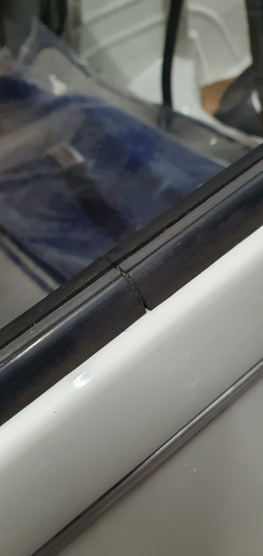

Pour les joints de vitres AR, comme tous, ils étaient 'raccourcis' et 'déssoudés', c'est finalement à la cyano qu'ils ont été remontés... j'y remettrai peut-être un petit joint silicone noir (ou colle pare-brise) en masquant bien le tour pour finir ça proprement.

Je vois que tu as fait comme moi, sur tes conseils avisés, tu as collé des insonorisants à l'intérieur des portes.
Cet intérieur est magnifique, j'adore ces couleurs. Que c'est beau !
J'aime bien aussi ton siège de travail, origine agricole assurée !

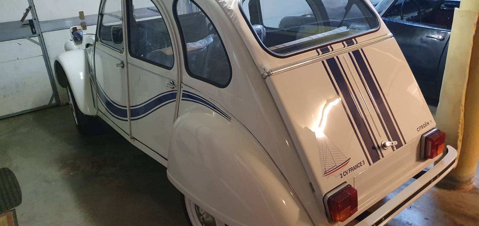

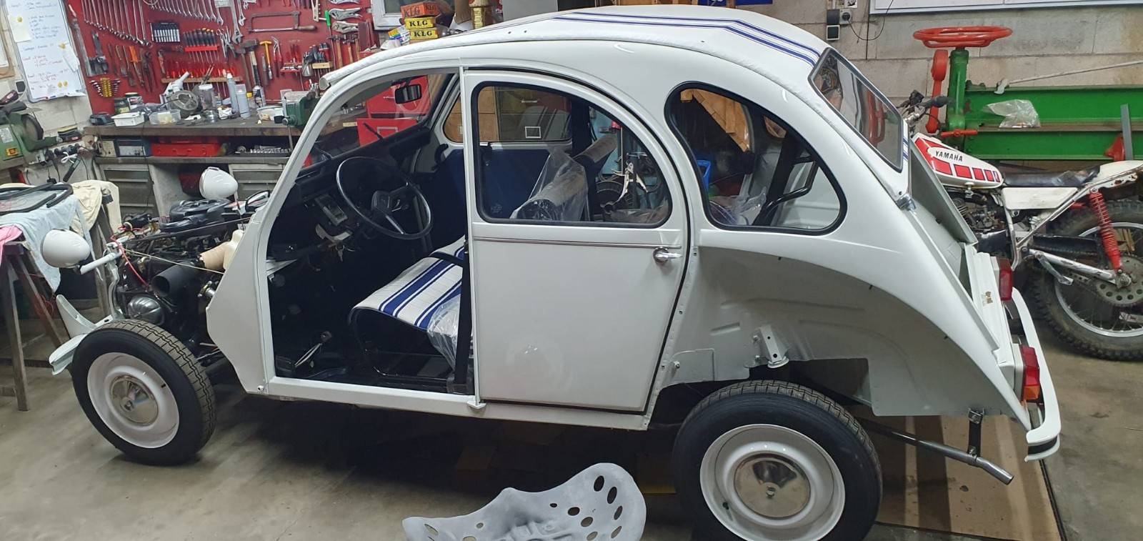

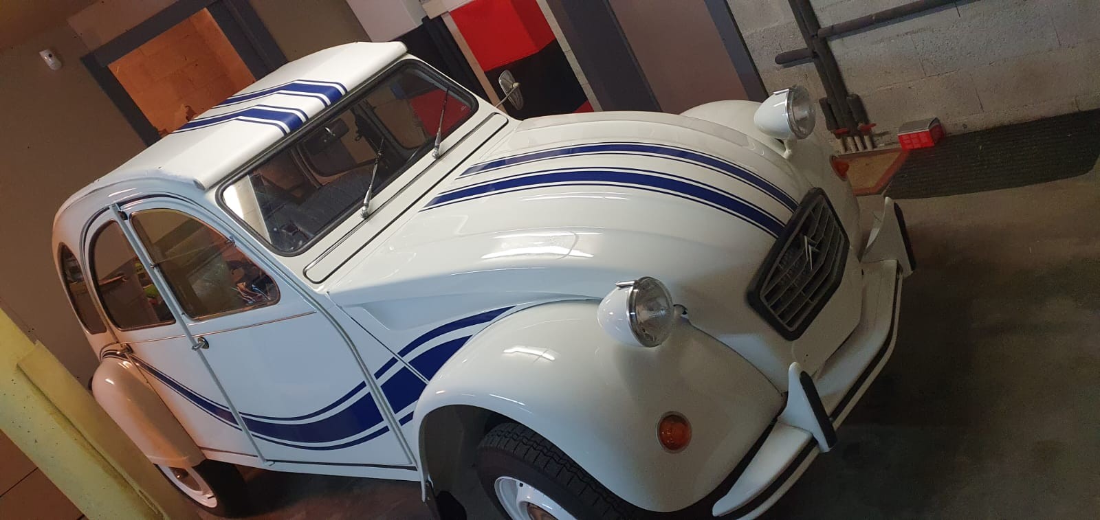

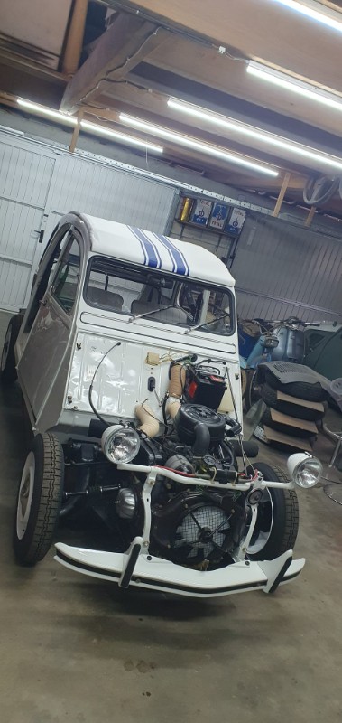

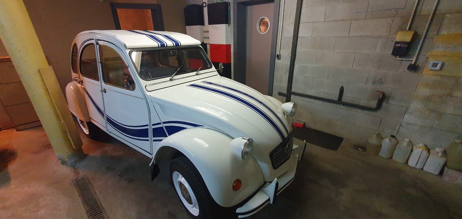

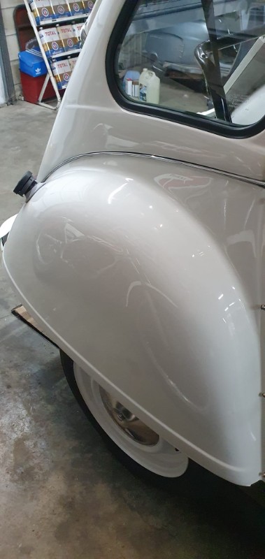

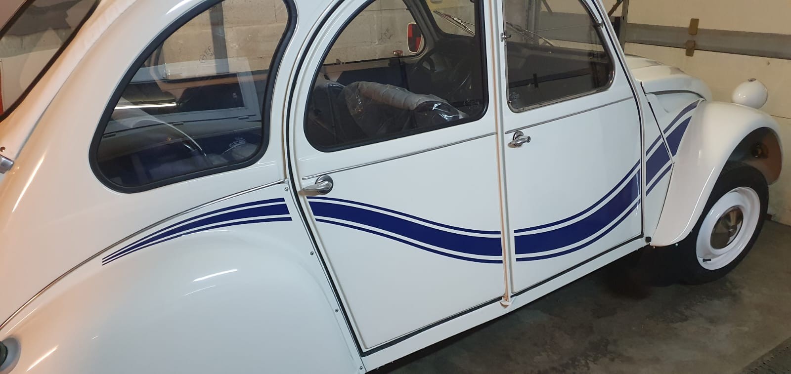

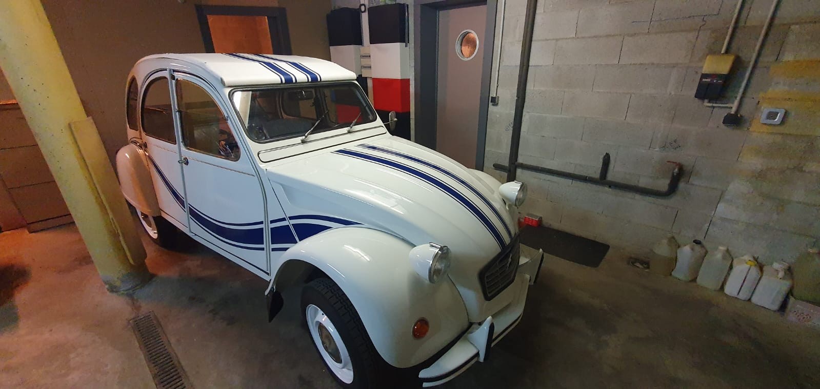

Salut à tous !
Noel approche !! ;o))

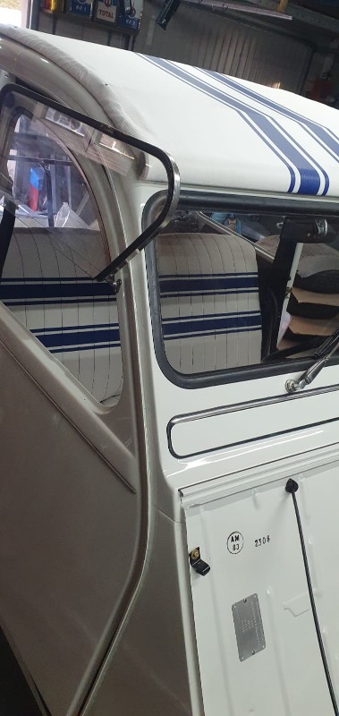

C'était la date de livraison officielle... plusieurs aléas, donc le capot qui a mis un temps infini à arriver... mais bon, tous les éléments étaient là, et il restait quelques babiolles à faire (mais qui prennent du temps...).

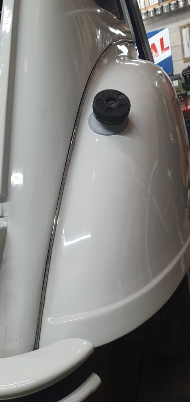

Dans les soucis de remontage : les joints de porte AVG (provenance MCDA) sont visiblement équipés de lèvres trop longues, il va falloir les raccourcir d'au moins 5mm je pense.
Il n'a pas encore roulé (freins pas purgés !!) mais le 652cc Big bore tourne comme une horloge, et il fait vraiment un très joli bruit !!
Le capot a évidemment reçu son feutre insonorisant. Il manque encore de l'amortissant sur une des portes, ceci mis à part, le contrôle technique se rapproche à grand pas !
Il y a eu de grands moments de stress pour la pose des stickers : j'étais bien content de ne pas m'y coller, et l'ami Damien a fait ça comme un chef. Le ctiroën de chez MCDA n'a pas tout à fait la bonne police, et nous avions des doutes sur les découpes des bandes de capot, mais au final le résultat est vraiment pas mal, je vous laisse juger !
Autre élément sur lequel je ne reviens pas... le budget a littéralement explosé, mais la qualité de la restauration est en rapport !
A bientôt les z'amis,

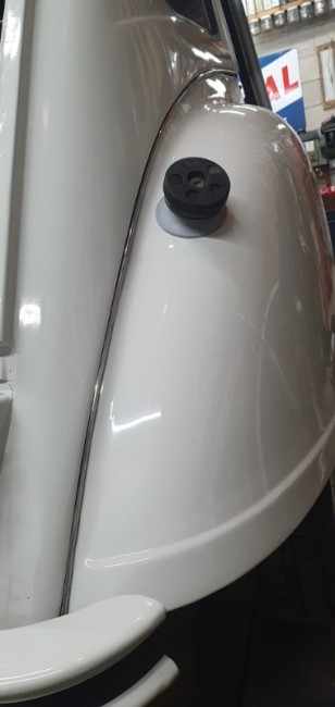

Je ne reviens pas sur le détail qui cloche pour la présentation : la poignée de coffre de travers !! :gnark:
Sinon, elle est vraiment belle. Va falloir oser sortir avec après ça ...

Malheureux, @Damien25 tu veux "assassiner" notre modo général, la poignée pas droite, quel sacrilège 😳
Alors petits conseils, si tu veux faire devenir tout rouge @Deuchémoi , il suffit:
Ouvrir la capote ainsi
La poignée pas droite
Et pour finir
La plus belle des calandres
Et là, je vous jure notre @Deuchémoi , il devient tout rouge, il frolle l'apoplexie...
... Alors, svp, pour son bien-être et le notre aussi, pensez y.
