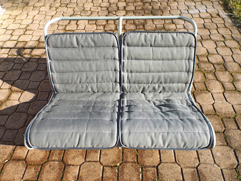

Les dernières nouvelles....

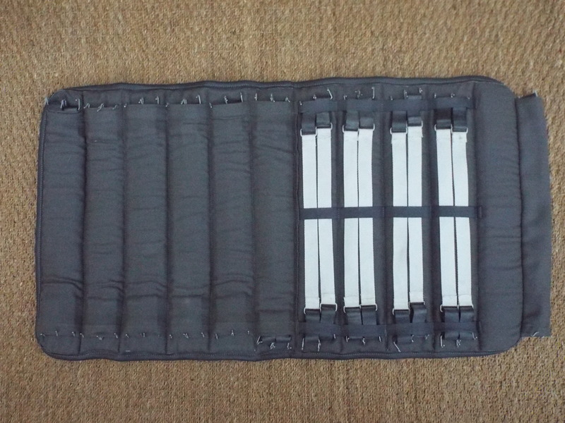

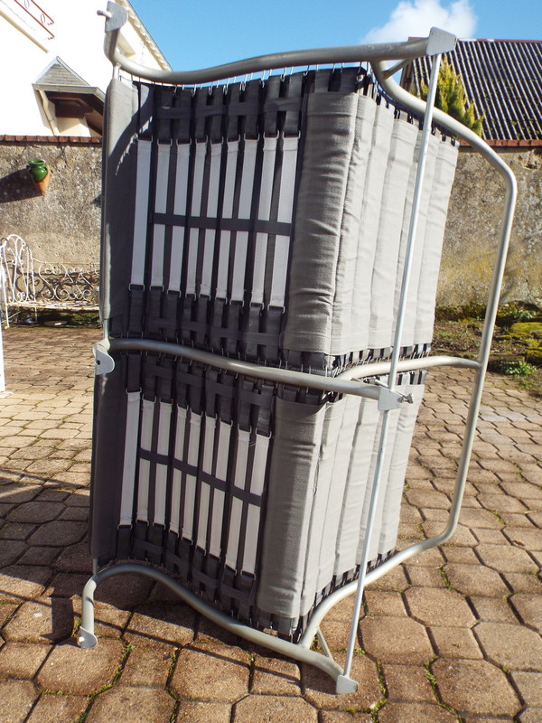

Les armatures ont été peintes à l'AC 109 : deux bombes quand même :shock: Mais il y a de la perte quand on peint des petits tubes, même si les bombes de Sprido ont un réglage du jet.

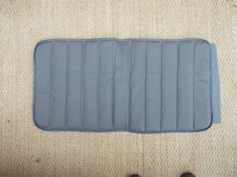

La sellière a refait les garnitures à l'identique de celle qu'on m'a prêtée.

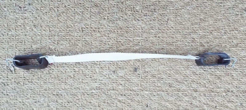

Ainsi que toutes les sangles : il y en a 88 de trois longueurs différentes.
Chaque sangla a à ses deux extrémité un anneau métallique cousu, dans lequel vient se fixer un anneau en caoutchouc, puis un crochet double. Sous les anneaux en caoutchouc au droit des anneaux métalliques et des crochets il y a une protection en caoutchouc.
Ce qui fait en tout : 88 sangles, 176 anneaux métalliques, 176 anneaux caoutchouc, 176 crochets et 352 protections. Et il faut monter tout ça.
Après, il faut enfiler les sangles dans les passants et fourreaux de la garniture.

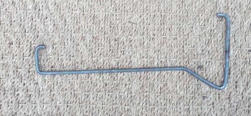

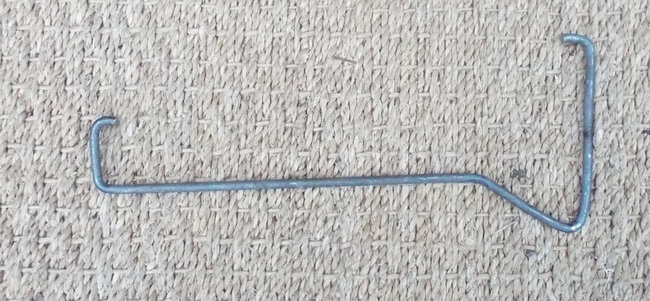

Et pour les monter sur l'armature il faut tirer très, très fort. :enerve2: Je me suis fait un outil pour pouvoir mieux les attraper et tirer.

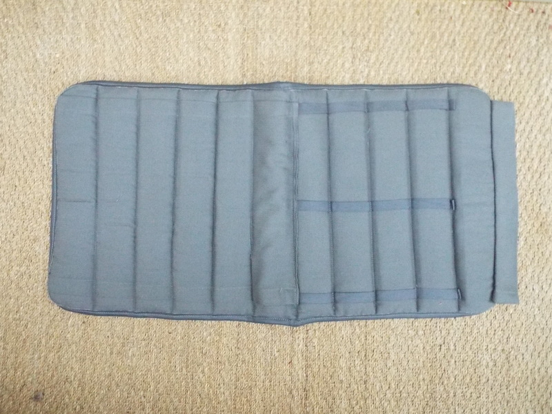

Recto
Recto
Verso
Verso
Pré-montage des sangles
L'outil
L'outil
Une sangle
Une sangle

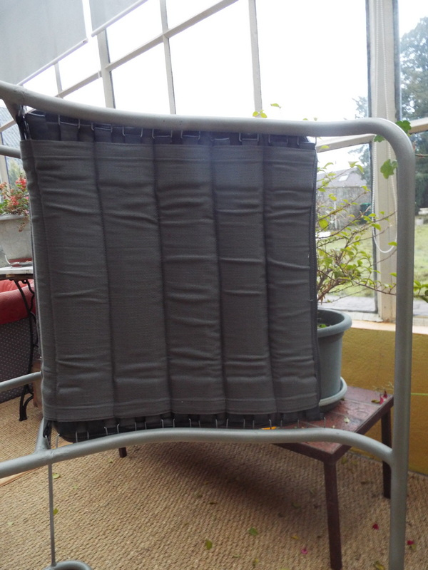

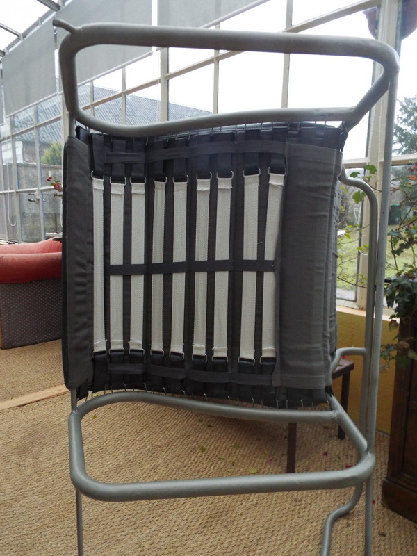

Une demi-garniture montée : l'assise
Une demi-garniture montée : le dossier

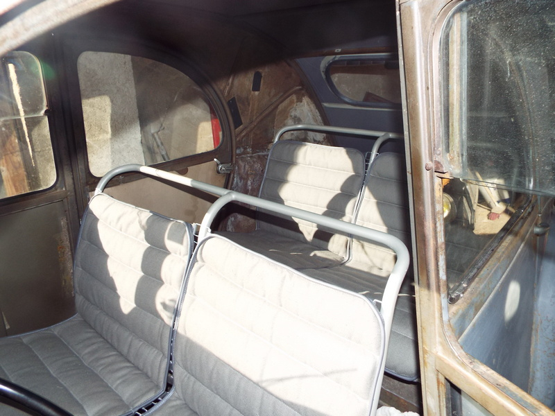

Voici la banquette arrière terminée et les deux banquettes en place. C'est plus beau que les bayadères verts usés que j'avais mis en attendant. :mdr:
Reste plus qu'à peindre la voiture un jour peut-être, mais c'est pas sur...Et à trouver encore deux trois bricoles qui ne sont pas conformes à l'origine.
Je la trouve pas mal comme ça.

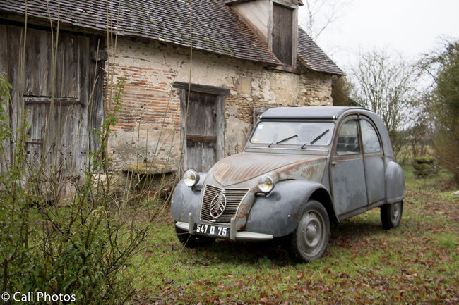

Les photos de l'extérieur sont superbes. C'est un bon choix de la laisser dans son jus, surtout un beau jus comme ça, j'espère qu'elle restera comme ça avec sa belle patine. :pouce:

Math 2cv a écrit ::salut:
:plus1: Moi aussi !!
:megaphone: PAS DE PEINTURE !

Re: Renovation de ma 2 CV type A de 12/1950
Merci pour vos commentaires.
Mais je n'ai pas l'intention de la peindre, je vais peut-être juste la passer à l'huile de lin. Inconvénient : c'est long à sécher sinon, ça colle, et il faut recommencer régulièrement.
