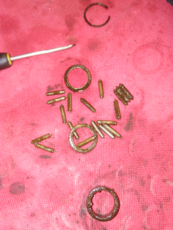

Oui oui c'est une obligation de changer tout les roulements , les roulements épauler du cu de boite , le roulement ,de l'arbre secondaire coté différentiel ,
tout les roulements a aiguilles , les trois segments de ralentie, contrôle le bon coulissement des synchro, les axes de fourchettes , fait attention quant tu va sortir les
Axes de fourchettes, les billes de verrouillage sur cette boite son dessus les ressorts ,il vont volé en l'air ,de prévoir de pas les perdre elle font 7 mn de diamètre
très dur a trouver, repaire tout bien ,au démontage , puis après bien sur tu va être obliger de refaire les réglages ,de la distance conique , le jeux latéral ,de l'entre dents
( jeux de sortie de boite ),et le réglages des fourchettes , et remonte tout bien huilé . Bon remontage , :clap: :salut:

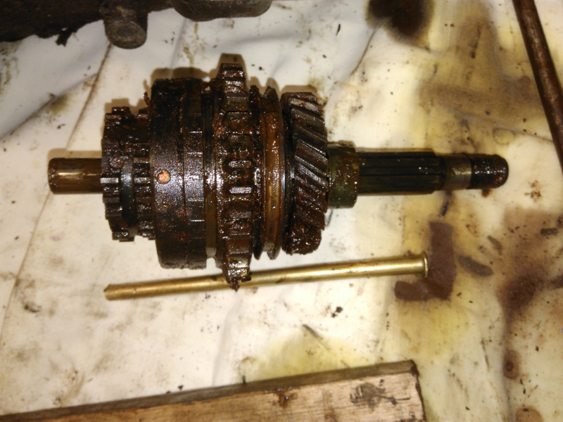

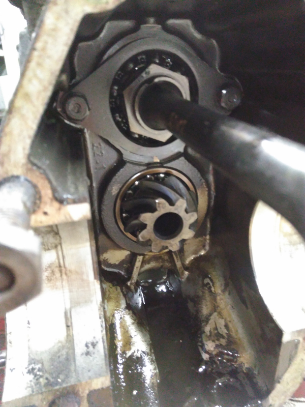

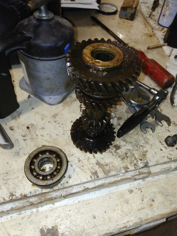

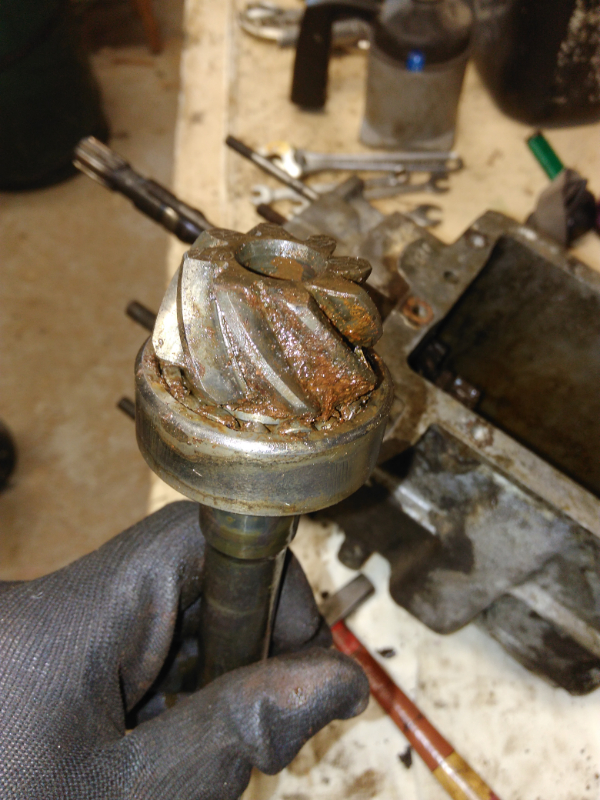

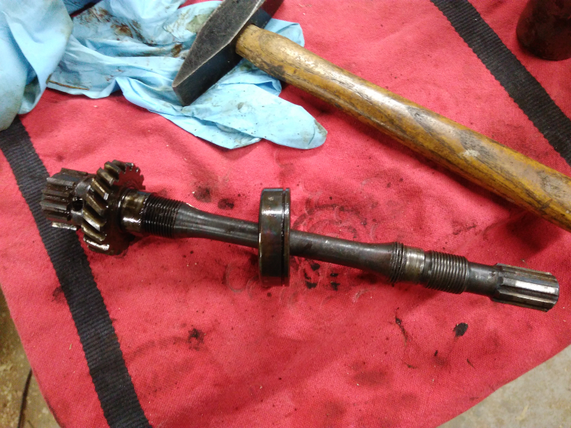

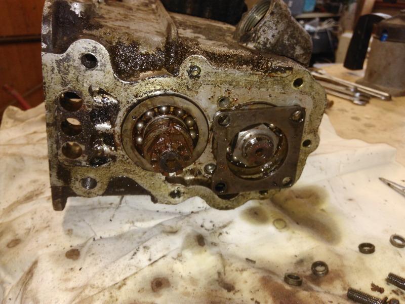

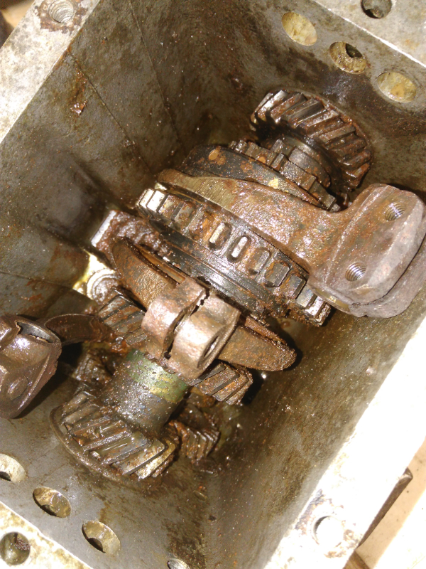

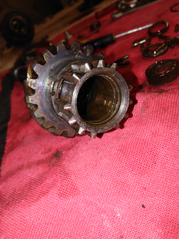

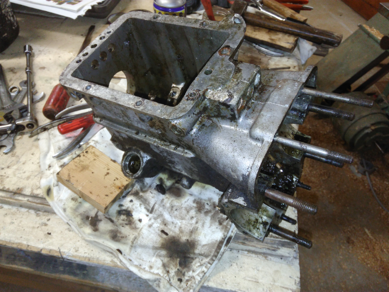

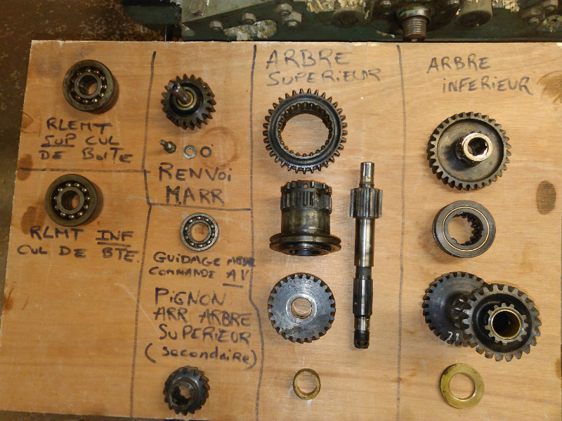

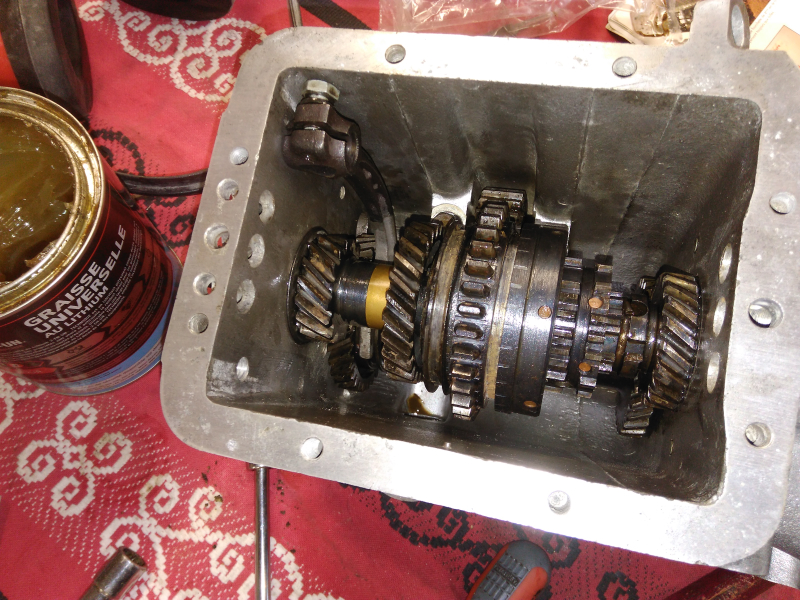

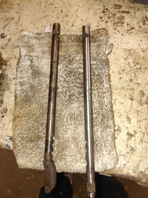

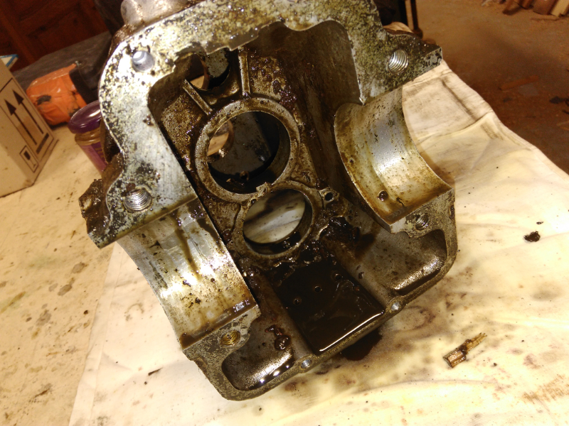

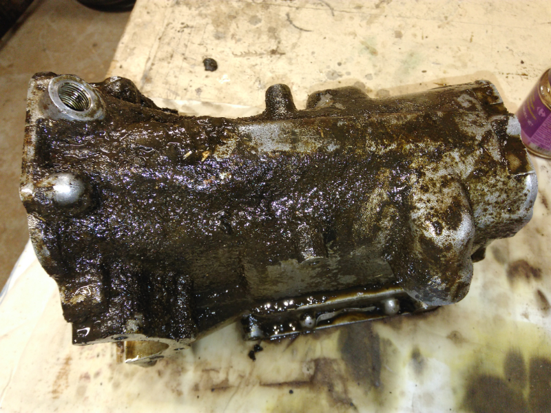

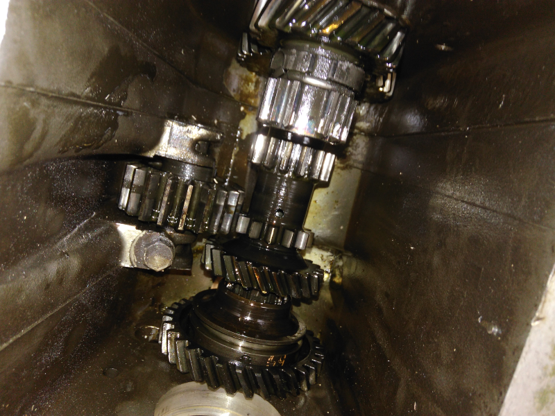

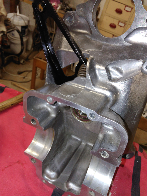

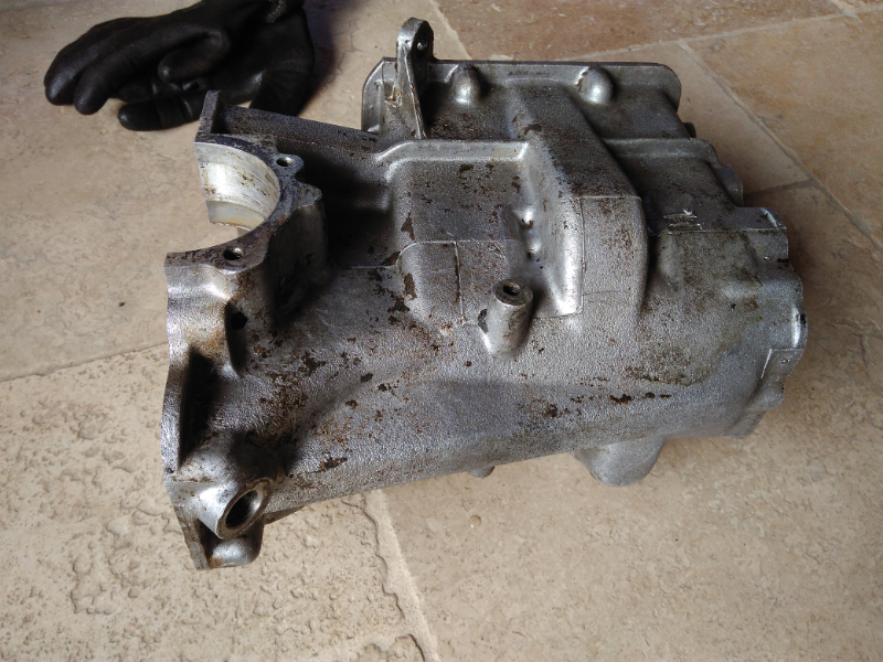

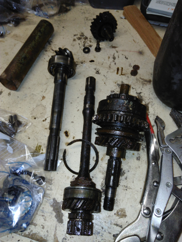

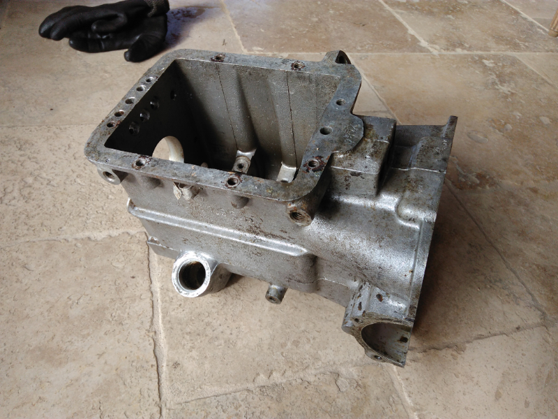

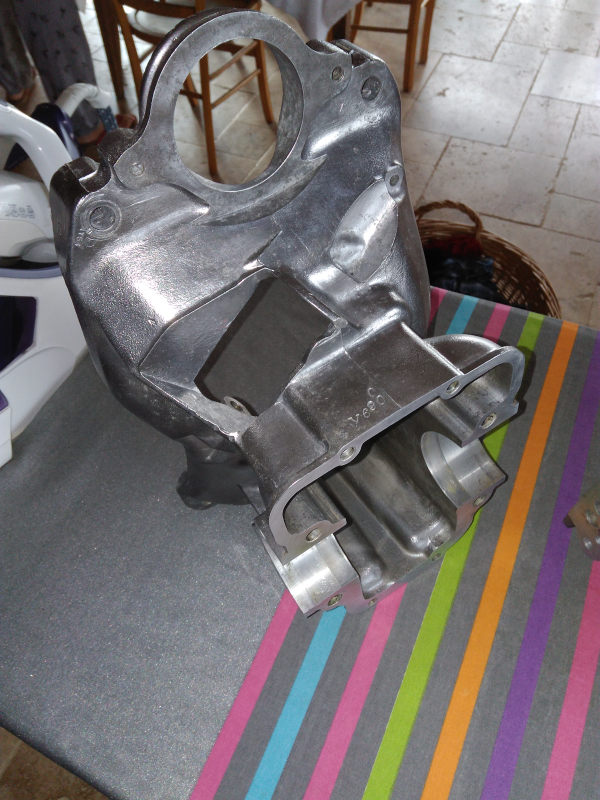

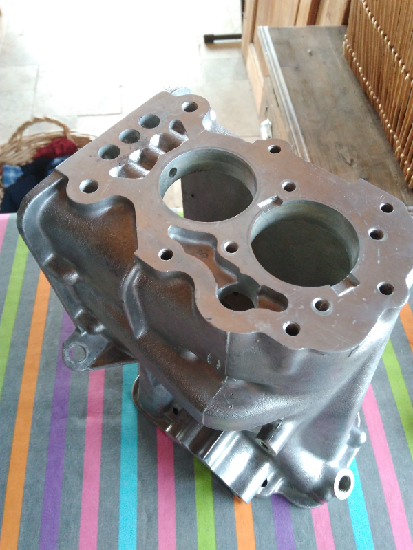

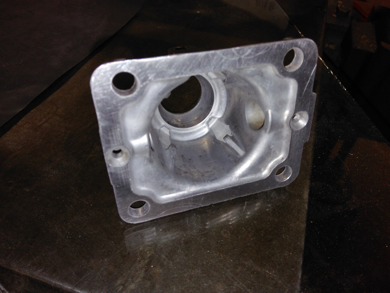

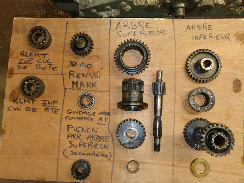

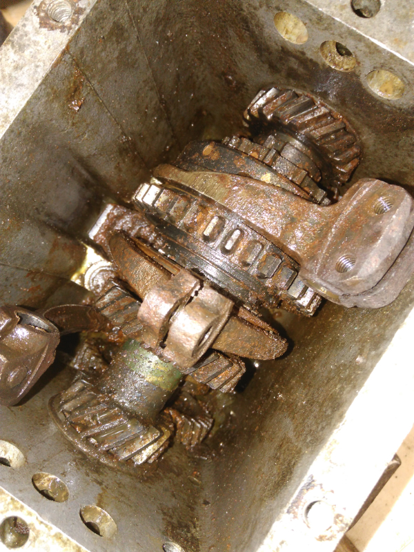

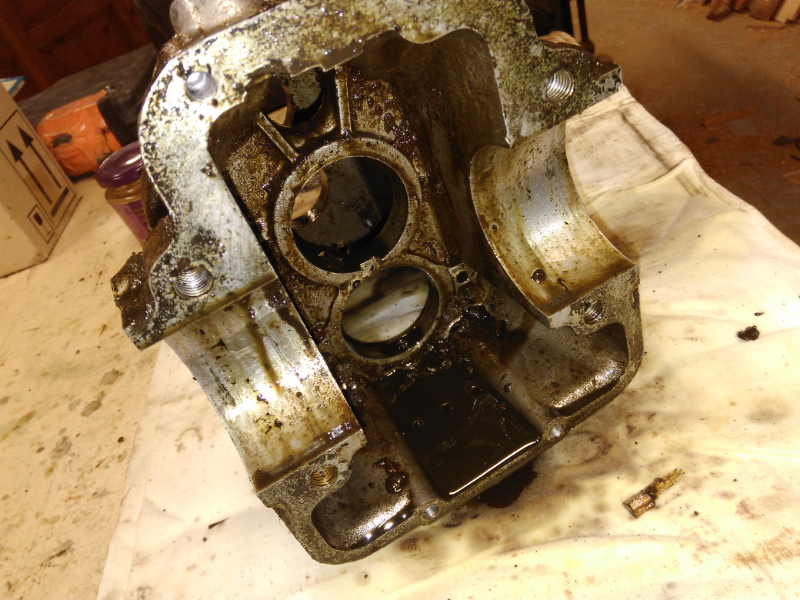

:salut: suite des travaux sur la boite de ce week end, ainsi que plusieurs autres petits trucs.
D'abord, un ami m'a vendu une boite d'AZ dans son (bon) jus du milieu des années 50 pour une cinquantaine d'euros, ce qui reste très raisonnable. J'ai donc pu récupérer le couvercle de boite, le levier ainsi que plusieurs autres petites pièces genre boulons écrous,... Bref, il ne me manque donc plus rien pour le remontage.
Au sujet du démontage, il a enfin pris fin (la boite est entièrement désossée sauf la fourchette d'embrayage avec sa vis bien grippée que j'ai peur de foirer). Tout a été soigneusement numéroté et rangé pour faciliter le remontage.
La bonne nouvelle c'est que les pignon sont en bel état, sans dent cassé et l'usure est vraiment minime. Le week end prochain sera consacré au nettoyage et au listing des pièces à changer (roulements,...)
Place aux photographies (dans le sens anti-chronologique désolé):

Re: Restauration 2CV type A (février 52)
Message par Math 2cv »
suite

Beurk ......
Mais WAHOU !

Merci Deuchémoi :D

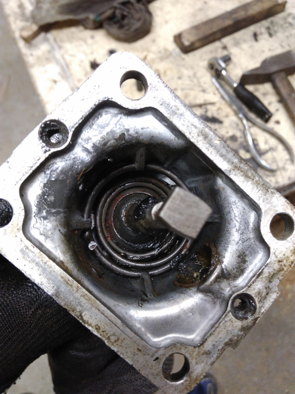

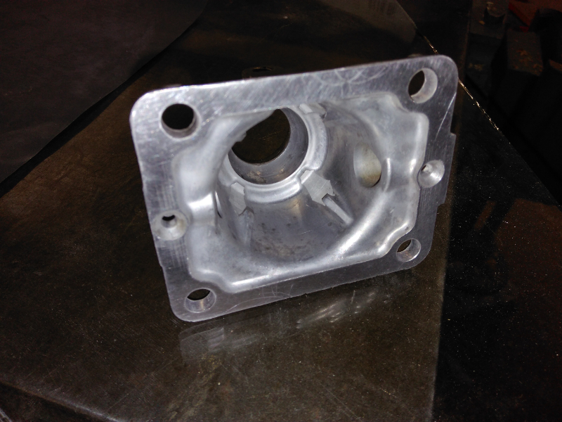

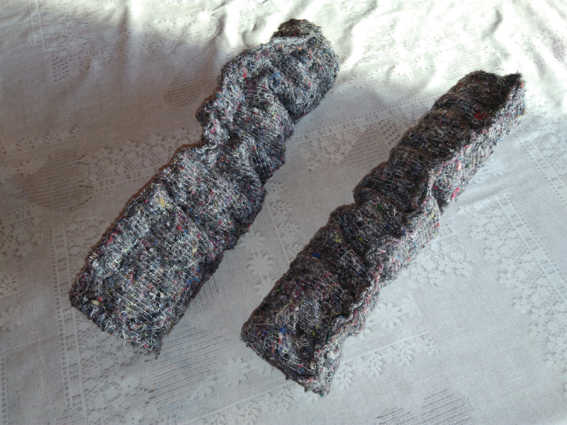

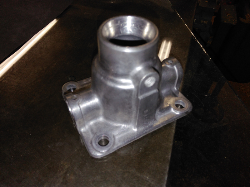

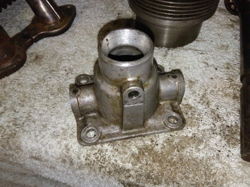

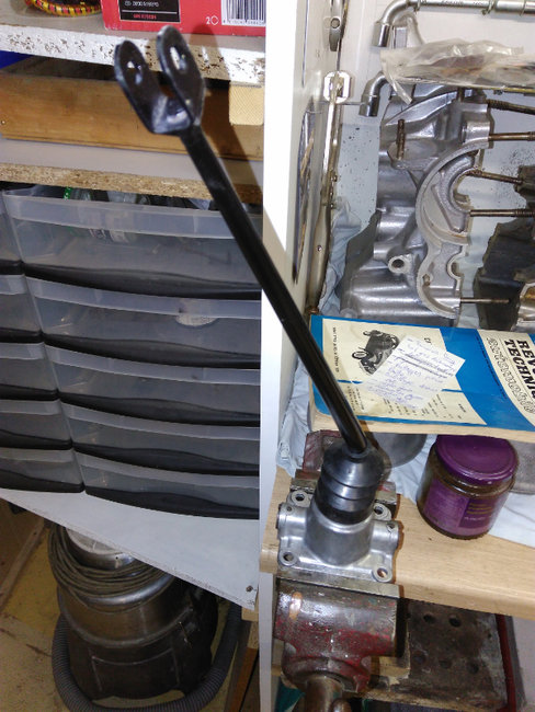

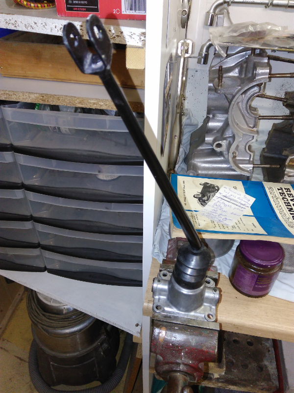

En parallèle, je me suis attelé à la confection des tube de chauffage avec matériaux de récup et réutilisation des ressorts d'origine = 0€; par les temps qui courent, si on peut économiser par ci par là...

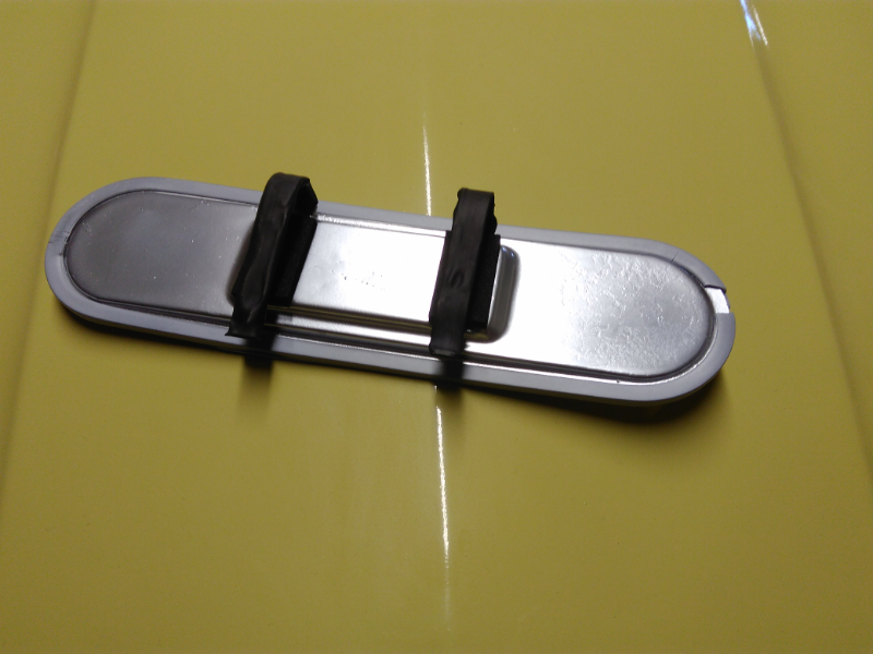

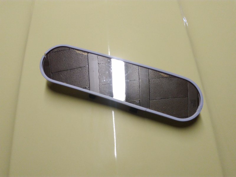

J'ai également restaurer rapidement un accessoire d'époque déniché en bourse (un pantoscope rétroviseur panoramique) je ne connais pas la marque.
Comme je suis dans le moteur et la boite en ce moment, je m'attellerai plus tard à la réfection du démarreur et changement des charbons entre autre.

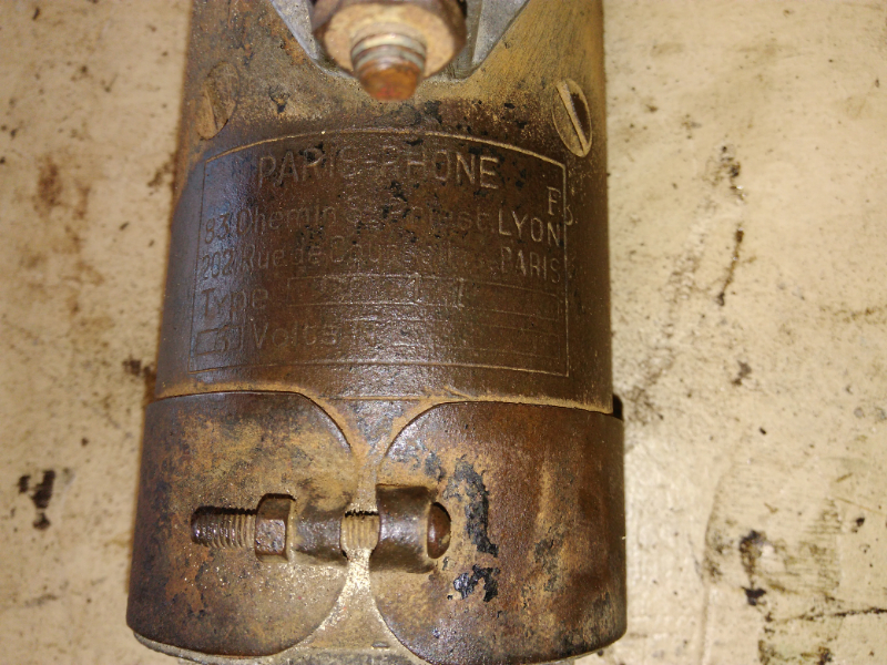

Le mien est de marque Paris Rhone, "type 11" d'après l'inscription. Savez vous à tout hasard si c'en est un de type A ?? :???:
Photos:

Je crois que ta bible doit être ce site
http://2cvco.canalblog.com/archives/201 ... 33689.html
De Juin 1955 à sept. 56: Modèle D8L11 ça a l'air d'être le tien, fais attention au démontage de toutes les pièces isolantes genre canon isolant

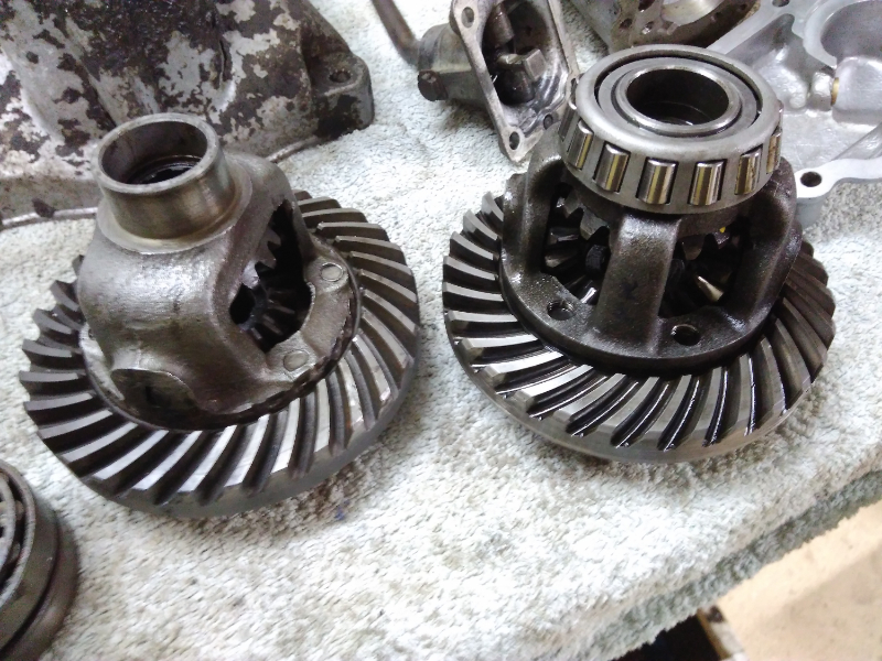

Concernant le différentiel,
je passais par là, si ça peut servir:
Normalement derrière les satellites il y a des rondelles de calage en cuivre (ou assimilé) qui règlent le jeu entre ceux ci et les planétaires.
Vu l'état de l'intérieur celle ci sans doute ont repris leur indépendance.
C'est peut être de ce coté là qu'il faut chercher.
Cdlt

Bonsoir à tous, merci pour ces précieuses informations Forst. Je connaissais l'existence de ces rondelles mais je les pensais en acier, et je croyais qu'elles n'étaient présentes que pour compenser l'usure du différentiel, donc seulement en réparation. En tout cas d'après ce que j'ai vu, il n'y en avait point. Je vais regarder la revue technique à ce propos.
Fredjojo j'ai vu 2/3 photos du démarreur D8L11 sur 2cv co, une bible en effet, et je n'ai pas l'impression qu'il y ait les mêmes choses inscrites dessus, notamment l'encadrement dans lequel se trouve les caractères. A creuser...

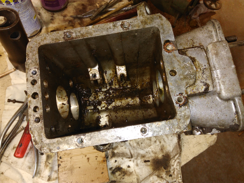

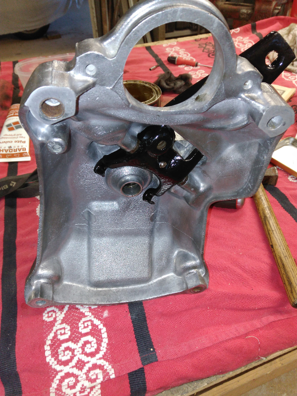

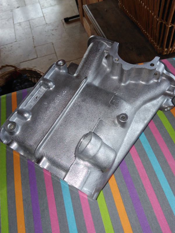

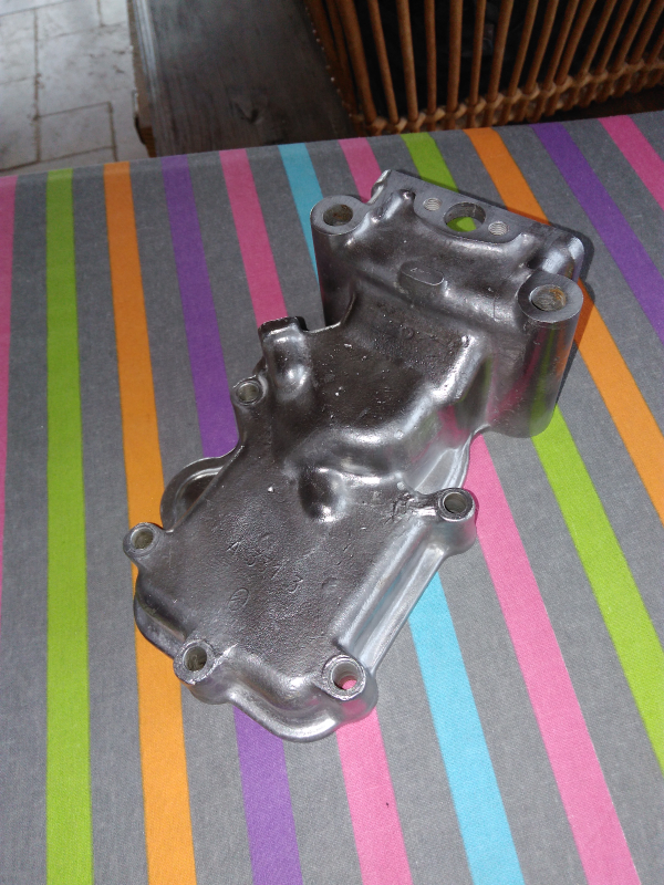

Bonjour à tous. Suite des travaux de ce week end, avec notamment décapage et remise à neuf du levier de vitesse sur la boite, des axes et des fourchettes, puis démontage de tous les pignons et d'une partie des roulements (il en reste 2 à retirer). J'ai également déposé le différentiel de la boite d'AZ. Il est assez différent de la type A et celui ci présente bien ces rondelles d'épaisseur qui supprime le jeu dont l'avais parlé. Il rentre très bien dans le carter et toutes les cotes sont identiques au différentiel de la A, y compris le nombre de dents. Du coup, est-ce possible de monter celui ci à la place du différentiel d'origine, ainsi que les cardans de l'AZ ??? :???: J'ai lu dans la RTA qu'il faut respecter la distance conique, mais dans l'absolu, en respectant celle ci, ce doit être possible ?? :???:
Bref, en attendant, voilà les photos: :salut:

Pour ta question sur le différentiel d'AZ, tu devrais poser la question sur le forum des A et AU.
Je pense qu'ils sont interchangeables, mais demande quand même.
Messages : 11567
:non: Si tu change ton différentiel , tu et obliger de changer l'arbre secondaire ,pour pouvoir régler la distance conique ,
c'est pour çà que l'on dit le couple conique il sont inséparable ,.
Mais pour info ,! ne t'amuse pas a monter des pièces dune boite sur une autres ,tu risque de monter tout çà pour rien
une boite c'est minutieux , :pense: :salut:
Messages : 11567
Pour info
On ne sépare jamais un couple conique , sur le pignon d'attaque il y a un marquage qui définie la distance conique
part a port a la couronne du différentiel ,les dents son usiné pour que le pignon d'attaque se marie avec la couronne après réglage
de la distance conique . C'est pour cette raison qu'ils on inséparable . :salut:

Merci pour vos réponses.
J'aimerai bien ne pas avoir à les séparer mais le différentiel de la A présente un jeu important aux planétaires, d'où ma question de monter celui de l'AZ. Ou alors je garde celui de la A et je monte des rondelles pour effacer ce jeu. C'est une autre solution qui me permettrait de conserver la distance conique correcte.
Ah cette boite m'en fait baver, mais comme elle est restée 20 ans dehors, le démontage était inévitable.
Bon je vais réfléchir... :pense:
Oui, il faut garder le couple. Quand je parlais du différentiel interchangeable, c'est le couple conique complet.
Les boites de A et AZ ont les mêmes rapports il me semble, donc l'arbre secondaire de l'AZ devrait aller dans la A. A vérifier toutefois.
une boite 20 ans en extérieur!!!!
:shock:
Les traitements de surface de la pignonerie et consort ont du prendre cher!!!!
A part les carters ( et encore) je réserverai ces pièces à la réalisation d'une sculpture d'art moderne :wink:
Et ce que j'ai vu du moteur...
Cette auto est une bonne candidate au passage à la propulsion électrique! :)
Bon courage.

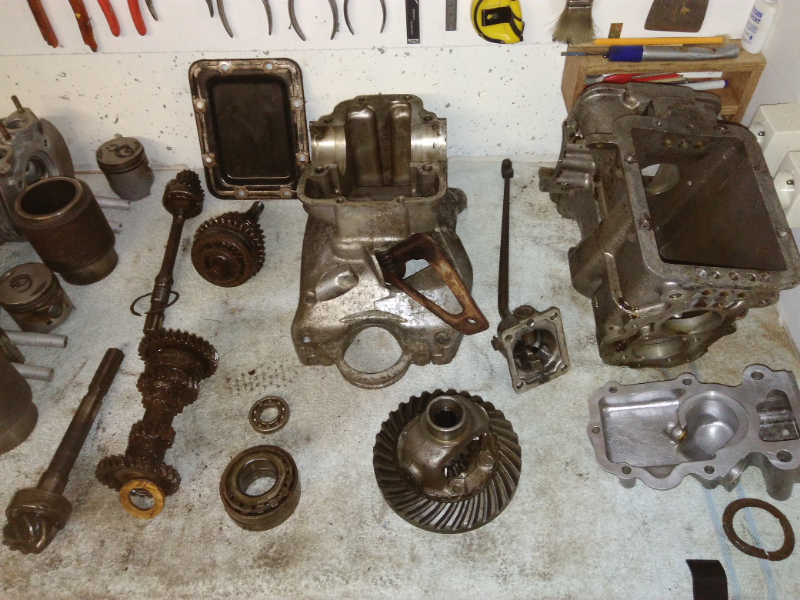

Ça fait longtemps que je n'avais pas posté de nouvelles images.

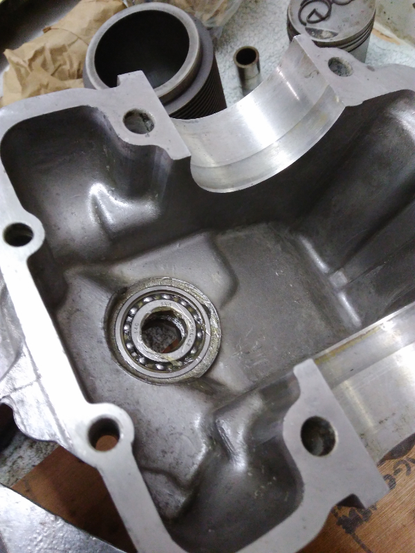

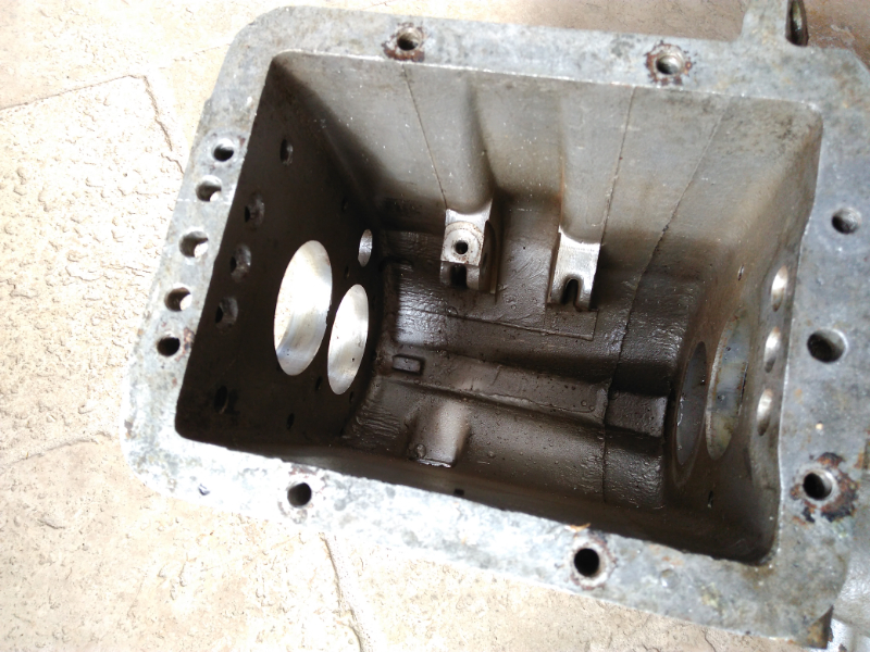

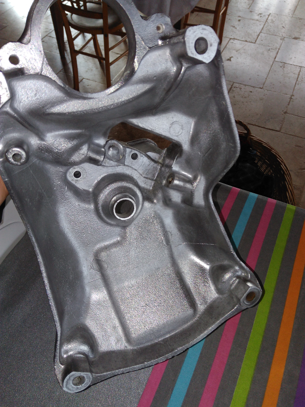

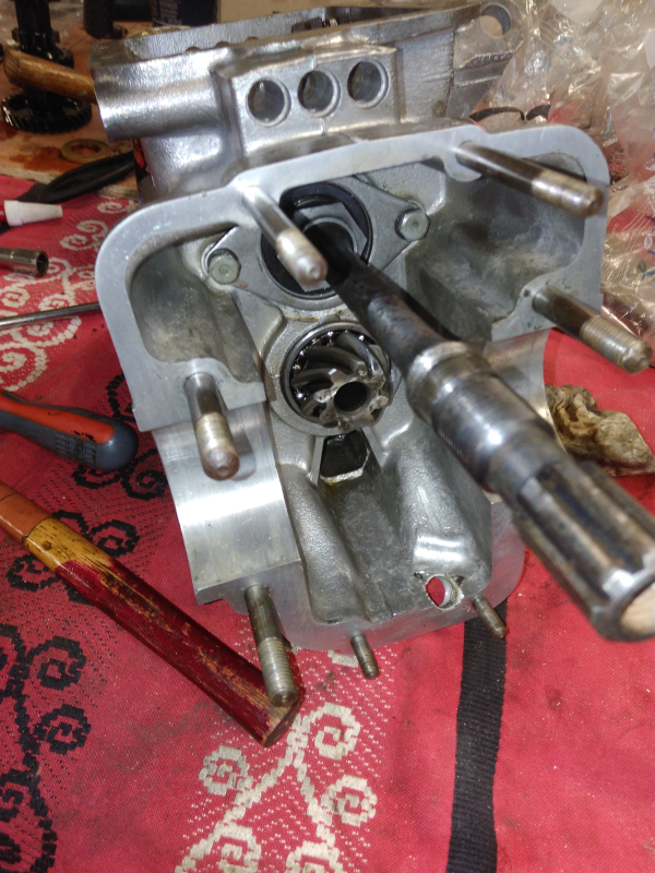

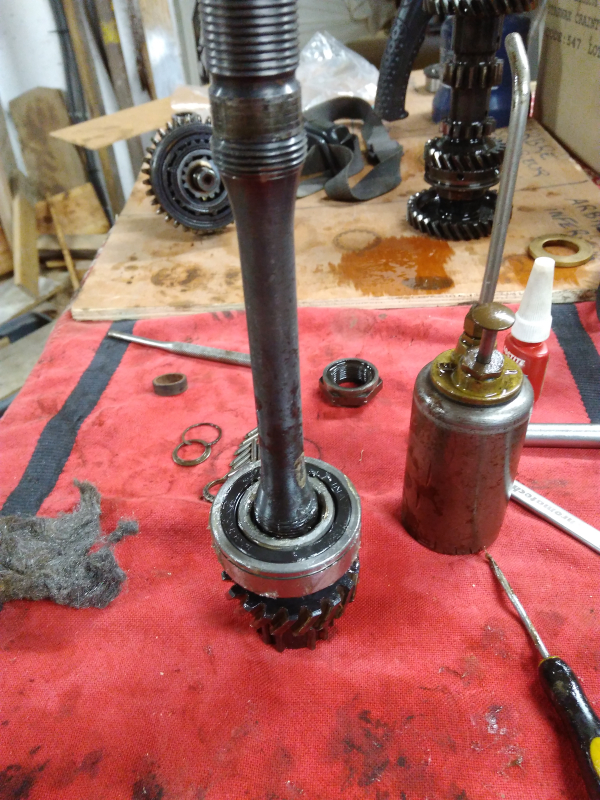

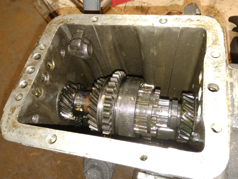

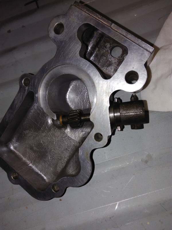

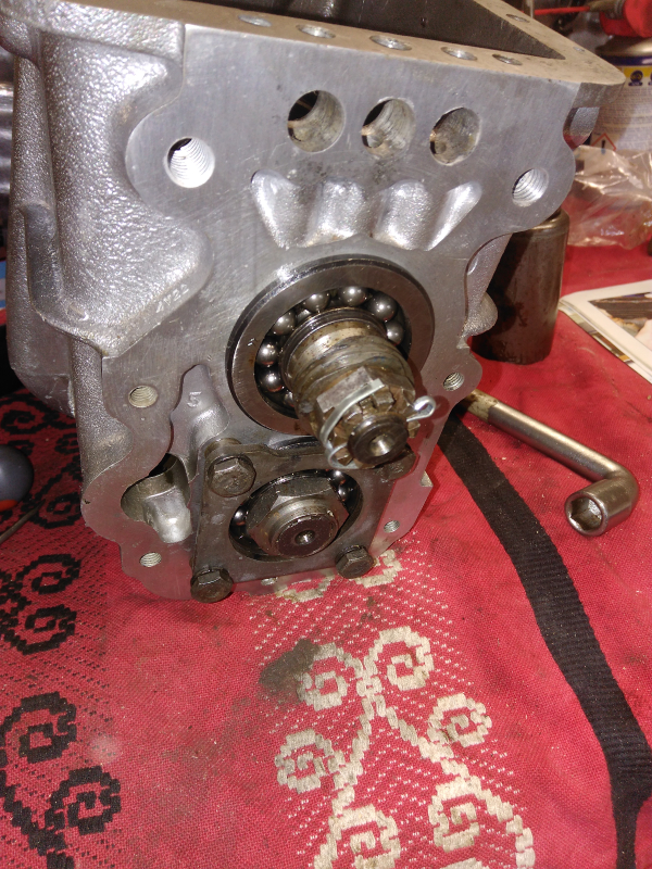

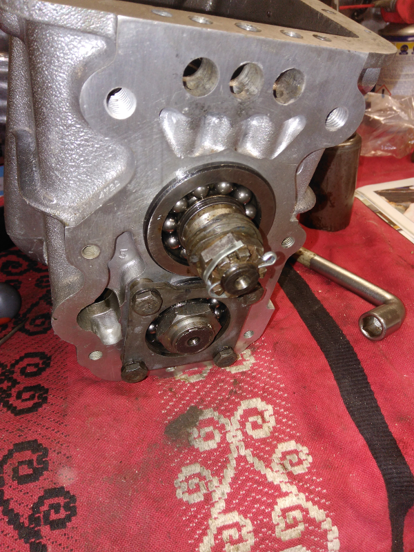

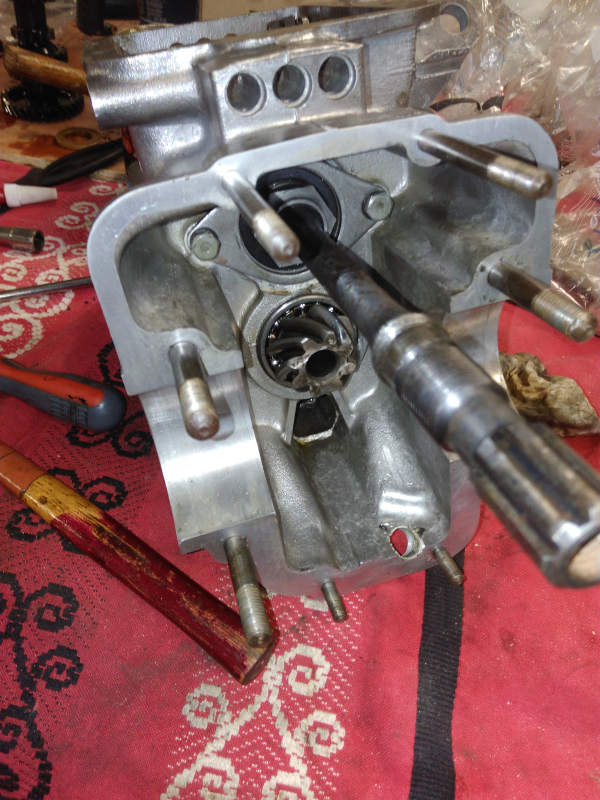

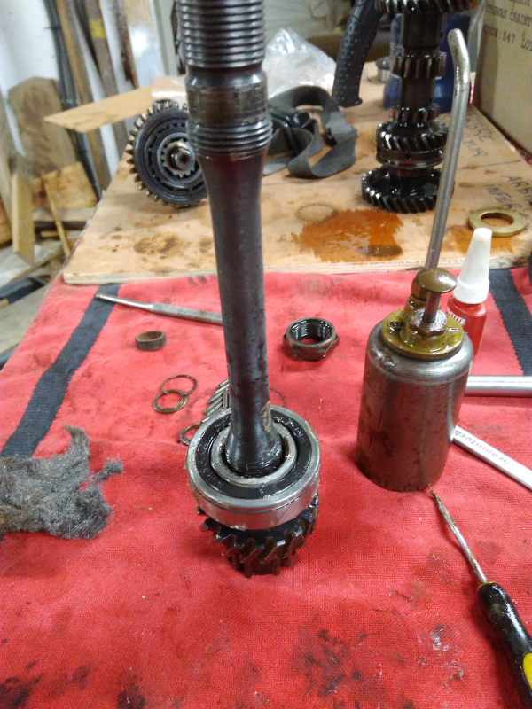

Alors depuis le temps, j'ai reçu les nouveaux roulements (SNR) de la boite. J'ai démonté une boite d'AZ pour récupérer ce qui m'intéressait, entre autres le couple conique (qui après prise de cotes, a les mêmes dimensions que celui de la type A).
J'ai commencé également le remontage de la partie avant du carter (voir photos). La suite au prochain épisode.

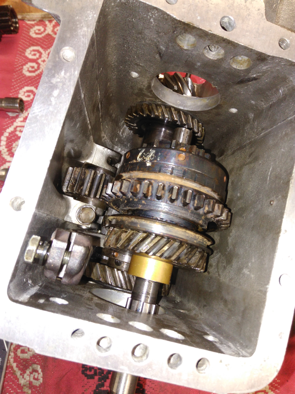

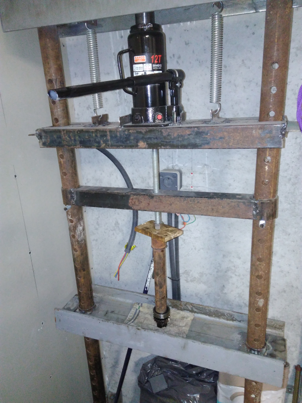

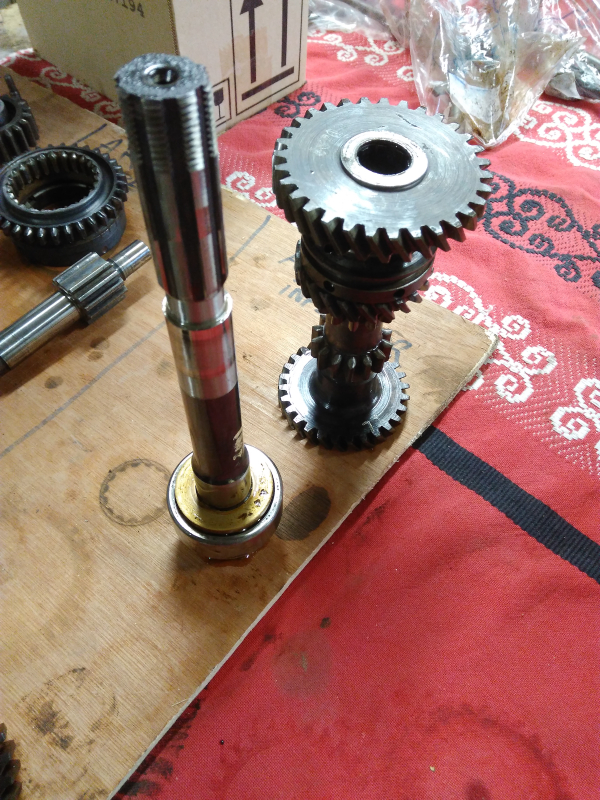

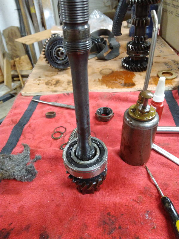

La suite des travaux, plus tôt que prévu. Remontage des pignons de la boite (ça tourne bien pour le moment) avec tous les roulements neufs (sauf les 2 du cul de boite récupérés sur celle de l'AZ).

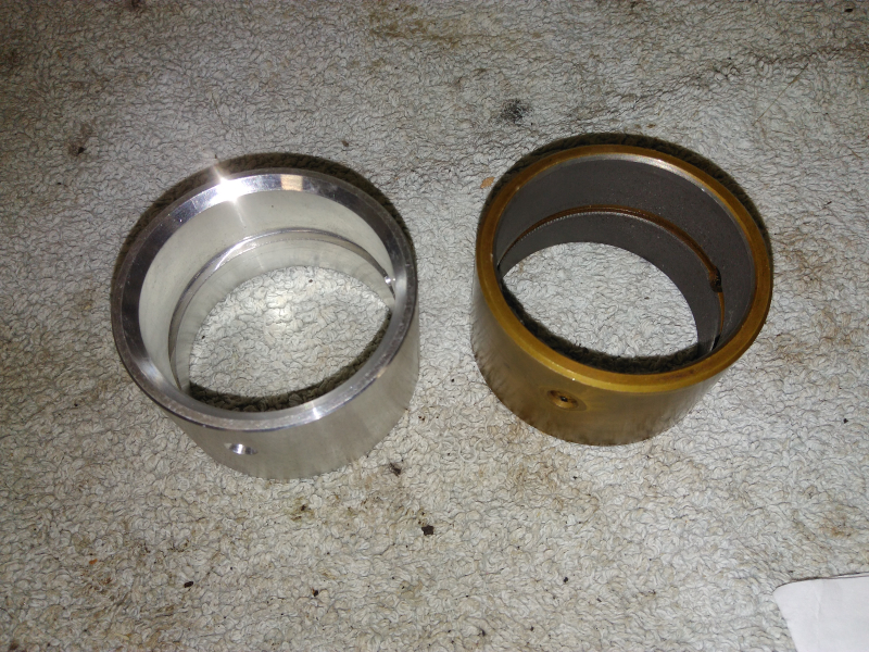

Sinon je viens de recevoir le coussinet arrière de vilebrequin neuf. Le vilebrequin va être ré-usiné pour s'adapter au bon diamètre du coussinet et supprimer les irrégularités. Enfin, les soupapes et sièges sont en cours de rectification, en vue du remontage du moteur d'ici les vacances de Noel.
Place aux photos (entre autre montage roulement de l'arbre de commande, remise à neuf du roulement à aiguille en bout d'arbre de commande, remontage de l'entrainement de compteur et photo des 2 coussinets (ancien et neuf)):
ta pignonnerie a meilleurs mine!
Je te tire mon chapeau :enchante:
Et sympa ta presse faite maison!
Les colonnes, c'est du matériel de maçonnerie?
Bon courage pour la suite.
