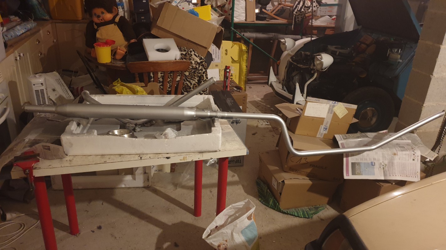

Re: Bon et maintenant?
Naturellement, pour remonter la ligne d'échappement, hors silencieux sous la boîte, je suis preneur de toutes méthodes me simplifiant vie.
Bonne journée
2cv 4 de 1974
Pour monter le pot de détente (le pot sous boite) sans trop de difficulté, il faut lever la voiture d'au moins 10 cm, et passer le pot en le mettant en biais.
Celui ci, je n'y touche pas.
J'ai démonté le reste.
Je me demande quel ordre pour le remontage.
Fixer le silencieux puis le col de signe puis la sortie
Monter le tout et fixer tout emboîter?
Je suppose qu'une fois monter avant de serrer à fond, il faut faire chauffer un peu, non?
C'est le genre de questions, sans compter les trucs à faire ou ne pas oublier et qui me permettent de ne pas trop galèrer. Car sur le principe cela ne semble pas compliqué.

- Filofax
- Messages : 1746
Mettre de la graisse cuivré sur les boulons et sur les tubes qui s'emmanche.
C'est ce que je fait sur toutes mes voitures.
Forcément, je n'ai pas encore monté de pot sur ma 2cv
Pour l'ordre de montage, tu pars du moteur pour aller vers l'arrière.
Tu assembles tout et tu fais le serrage définitif en dernier.
Une petite vidéo : https://www.youtube.com/watch?v=Apy02zQ0C0s
Il n'y a plus qu'à....
Tu attends quoi ! Arrête de lire et fait le boulot
Hoho, doucement
Donc
1 tu mets le col de cygne
2 tu emboîtés le silencieux et tu fixes celui ci
3 tu emboîtes le dernier tubes et tu le fixes.
En fait je pensais monter le tout sur l'établi et fixer dans le même ordre
Et tu metsvts graisse magique, elle sert à quoi? A colmater?
C'est obligatoire ?
Quand j'ai repeint ma ligne d'échappement, j'ai placé le col de cygne et ensuite comme j'avais eu la flemme de les dissocier précédemment le silencieux et la partie distale, je les ai placé en seul coup.
Bon c'est faisable mais on n'est pas à l'aise.
Ben je ne ferais pas ça tous les jours. Ma souplesse légendaire et le travail sous la voiture ne font pas bon ménage.
La ligne est fixée, mais pour le moment je n'ai rien serré, chaque jour un peu.
Mais surtout, je voulais réutiliser les colliers de serrage qui sont de chaque côté du silencieux, mais les nouveaux tuyaux sont un poil plus gros. Je vais devoir aller chez un plombier ou quincailler.
Par contre, j'ai du faire une bêtise. Les caoutchoucs soutenant le silencieux me semblent mal placés.
A l'avant il est ovale horizontalement et à l'arrière ovale verticalement. Donc le tuyaux est plus bas a l'arrière.
Si quelqu'un avait une photo, je pourrais me rendre compte.
Car bien sûr je n'en ai pas pris avant.
C'était la suite de mes aventures......bientôt la fin?
Allez savoir, le suspens reste entier.
Joyeuses Pâques et long we à tous
2cv 4 de 1974
- Messages : 7452
Les caoutchoucs du pot sous caisse, sont monté verticalement, y a des encoches pour les fixations sur les planchers et la patte du pot tu ne peux pas te tromper
