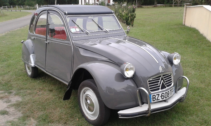

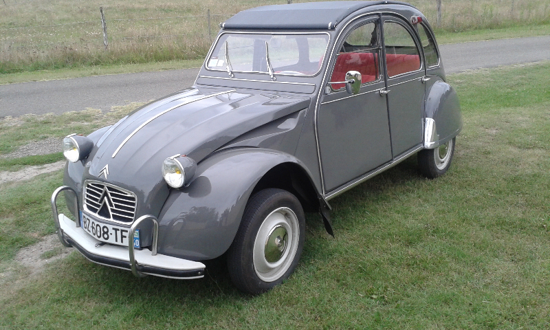

Super boulot ! Bravo ! Vraiment un boulot de dingue ! Comme la mienne ! Et j'ai eu les mêmes soucis que toi au niveau de ces foutus joints de portières vendus trop longs qu'il m'a fallu redécouper perdant ainsi l'intérêt d'avoir un joint qui fait tout le tour de la portière sans interruption : ça tient mieux. On verra la tenue dans le temps.
Je te mets deux photos de mon Azam de 1966 couleur gris Etna : la calandre n'est pas la bonne mais elle était sur la voiture quand je l'ai achetée , je la trouve bien plus belle que celle à trois barres que j'ai aussi d'ailleurs J'ai aussi le même problème concernant le centrifuge qui ne fonctionne pas en 1ère suite à des masselottes de la couronne trop épaisses qui faisaient 4 mm d'épaisseur et que j'ai limées pour arriver à 3 mm mais c'est encore trop.;; total moteur à redémonter pour rectifier tout ça !
Pour la CG, passe par le notaire et rends toi à la pref pour voir un conseiller . Je confirme, passer par internet pour le changement de CG c'est une galère sans nom ! surtout si le système ne reconnaît pas l'ancienne immatriculation comme cela m'est arrivé avec un véhicule de 1969 !
Encore bravo pour ta superbe restauration, l'AZAM est la plus belle !

Et bien je n était pas passé la depuis un moment, du fait de la météo je ne me suis pas trop occupé de la deuch ces derniers temps!!!! Mais ça va redémarrer.
Lucky40, la tienne semble très sympa aussi et joliment restaurée aussi!
Quelques détails les différencies entre les deux millésime 65 et 66 mais elles sont proches tout de même!
JG
JG

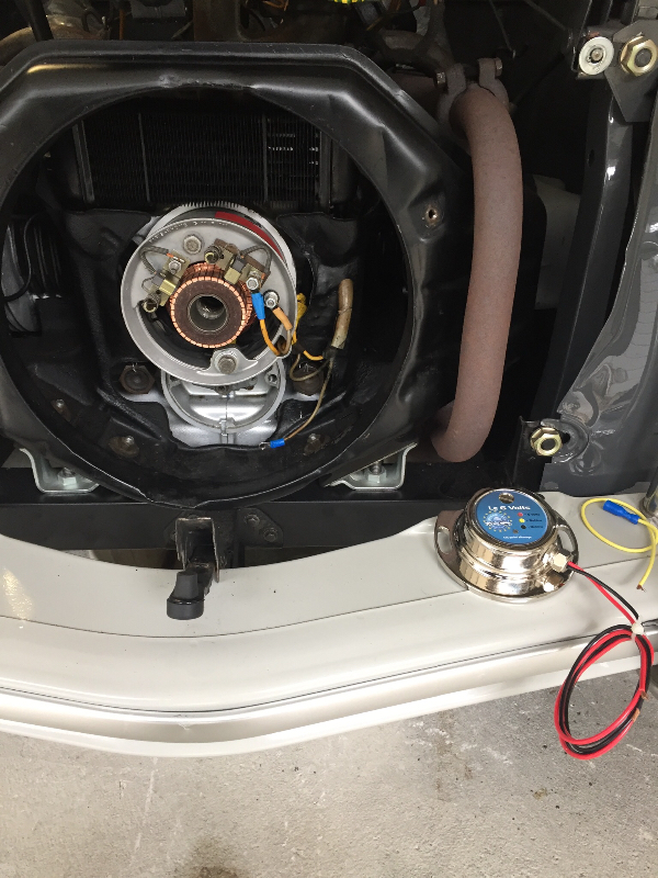

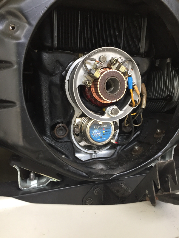

1- mission allumage.
Après avoir testé deux condensateurs neuf, ça a toujours tendance à pétouiller... peut être que les masselottes ne sont plus si fraîches que ça non plus... du coup j ai succombé au modernisme et installé un allumage électronique. En gardant un allumage classique dans le coffre. Je n ai pas roulé avec mais il est clair que ça tourne mieux... le modernisme a du bon! A voir à l usage.

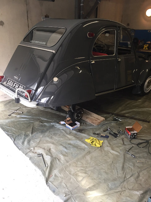

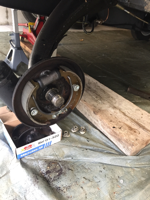

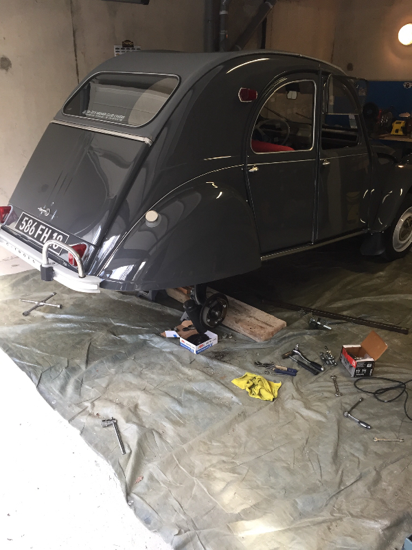

2-mission freins Arrières
Une roue était freinée légèrement en permanence... le ressort de rappel des mâchoires était cassé... l’interieur des tambours bourrés de graisse, et en démontant, les roulements ont dégagé... bref à refaire.
J ai remonté des cylindres de roues, mâchoires et ressorts de freins neufs, mais je dois commander les roulements, bouchons et joints pour refaire les tambours.
Depuis la remise en route, la pompe a essence a elle aussi rendu l’ame... La mise au point avant le ct n est donc toujours pas terminée! Mais c est sympa aussi. Et maintenant ce ne sont que des détails!
Bon week-end
JG

Re: Restauration 2cv AZAM 1965
Hello,
J’ai remonté les tambours avec des roulements , joints, et autres accessoires neufs.
Remplace la pompe à essence fuyante, et... mise à feu!!!
Tout va bien quelques minutes, je la laisse chauffer un peu... par ce froid de canard....
Et la poutapout poutapout... elle se met à ne tourner que sur une patte....
Grrr je me dit que l allumage électronique neuf est déjà mort....
en débranchant les fils de bougies j identifié rapidement que le cylindre gauche ne donne pas. Je branche une bougie sur le fil et constate qu il y a pourtant de l allumage (our le boitier est bon). Par acquis de conscience je change la bougie (elles sont pourtant neuves) et la tout rentre dans l ordre!
M’enfin!!! Pourquoi cette bougie est déjà morte!!!
Ça a l air de tourner, hop je vais faire un tour histoire de remettre du 95 dans le réservoir. Ça tourne plutôt bien. Moteur en rodage donc je ne tire pas dessus, mais elle accroche un 75 80 sans trop forcer, vibre qd même un peu, freiné ( ou plutôt ralenti...) me semble t il normalement... me voilà prêt je pense pour l épreuve du ct!
JG

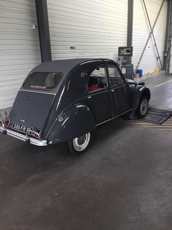

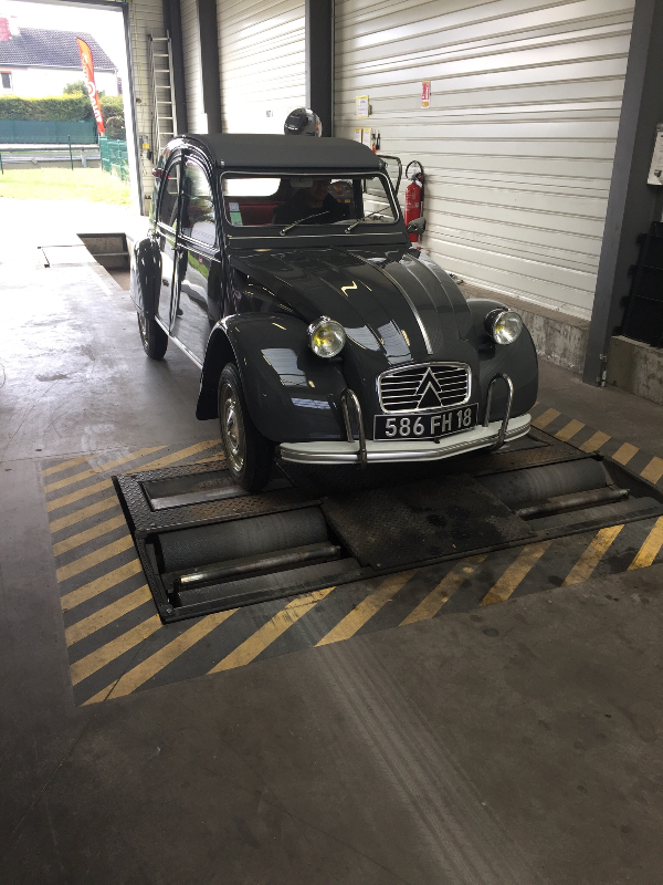

Et voila, une belle étape de franchie ce matin avec succès!
Encore quelques petits trucs à faire dessus, mais malgré tout un sans fautes au ct.
Je rentre maintenant dans les meandres de l’administration pour faire la carte grise. D ailleurs comme cela peut concerner d autres personnes, voilà les documents que l on me demande (je rappelle que cette auto fait partie d une succession).
- C.G actuelle
- CT ok de moins de 6 mois
- attestation de carte grise en provenance du notaire
- courrier original et signé des autres héritiers stipulant qu ils ne souhaitent pas faire l acquisition du véhicule et approuvent la vente ou cession.
- copie des papiers d identité de tous les héritiers
- lettre de non circulation du véhicule (lettre attestant que le véhicule n a pas circulé sur la voie publique depuis le décès du propriétaire)
- permis de conduire de l acheteur
- justificatif de domicile
- preuve que le véhicule est assuré
Et ben......... l’administration ne va pas en se simplifiant.....
Comme je n ai jamais passe de CT , il verifie le desequilibre du freinage ? T avais combien ??
- Messages : 16625
Chouette boulot que tu as fait là !
- J-G
- Apprenti deuchiste
- Messages : 309
- Ma deuche : 2cv AZAM 1965
- Localisation : Etampes
Oui c est vérifié. 18% AV et 15% AR.Fredjojo a écrit :Comme je n ai jamais passe de CT , il verifie le desequilibre du freinage ? T avais combien ??
D ailleurs même la polution était pas trop mal mais n apparaît pas au CT ( non demandé avant 70).
JG

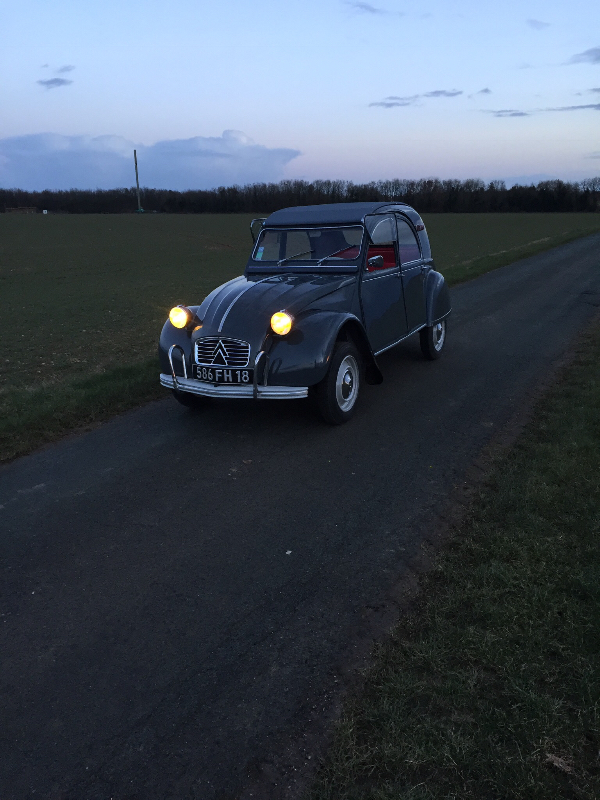

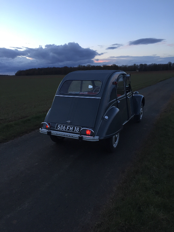

Ce week end j ai réglé les hauteurs de caisse. Un bon -2cm des deux côtés a l avant et +0,5cm à l arrière. Mine de rien ça change le comportement. Ça a supprimé toutes les vibrations. Les cardans doivent mieux travailler.
Dimanche virée de 150km. Elle marche super.
Je dirais que sa vitesse de croisière est à 70 80. Sur le plat elle Tient un bon 80 sans trop forcer. Avec une pointe à 90 95 en légère pente. Mais pas longtemps car rodage. Tout cela me paraît normal non? Qu'en pensez vous?
JG

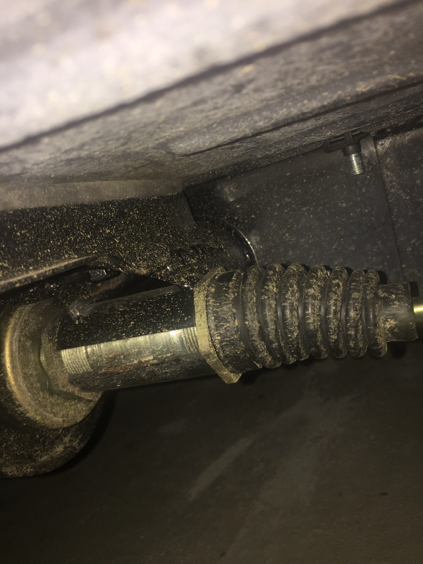

Bonjour JG
De mémoire ton carrossier avait soudé les brancards additionnels alors que tu avais remonté pots de suspension / train etc .
Si tu as 5 min pourrais tu me faire une photo de ces soudures ? ce n'est pas a 5 min
Fred

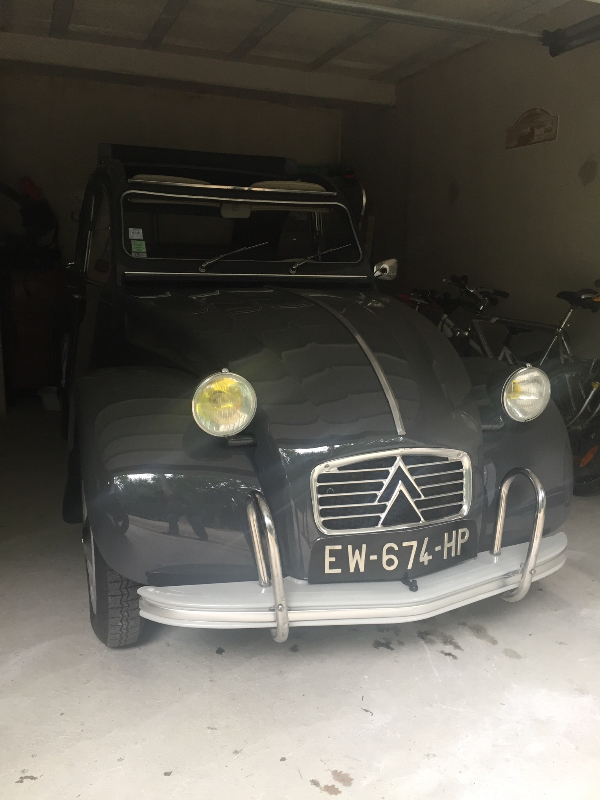

Pas grand chose de nouveaux si ce n est que la deuch a maintenant son immatriculation définitive et malheureusement perdu son immat d origine...
Le rodage avance. Un petit claquement perceptible sur le cylindre droit. Je pense devoir faire un Check des culbuteurs.
JG
JG
Elle me rappelle la mienne : Gris Etna AC 118 et capote grise avec sièges bayadère rouge ...J'ai juste fait une entorse avec la calandre qui devrait être avec les trois barrettes horizontales , mais celle là est bien plus jolie ! Et moi aussi j'ai malheureusement perdu l'immatriculation d'origine 502 FE 40 ...Quelle tristesse cette Administration à la Française !
Et oui Lucky40.
En plus de la couleur, nos deux autos ont quelques différences liées à leur millesime respectif.
Baguettes de pare choc vs jonc plastique
Baguette de capot et chevron (et normalement calendrier) vs baguette longue
Vitre de custode AR
Normalement à l intérieur le plafonnier est carré vs rond
Mais elles sont assez proches en effet
Très belle aussi cette landaise!

Fred, ci joint une photo de la soudure d’une des rallonges de châssis.

Ma 2cv AZAM 1965:
- Fredjojo
- Messages : 1317
Merci JG pour ta photo, je ne sais comment ils ont fait pour les souder sans démonter les pots et apparemment pas de trace sur le cote du châssis.
