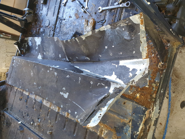

Quelques photos de la suite du démontage... j'ai enlevé la traverse sous le pédalier c'est vraiment n importe quoi
Je suis bon pour changer les 3 planchers... mais c'est le jeu
Messages : 9643
Re: Restauration 2cv 6 1985
:salut: :clap: :clap:
Tu es courageux mais après ça va faire NICKEL. :pouce:

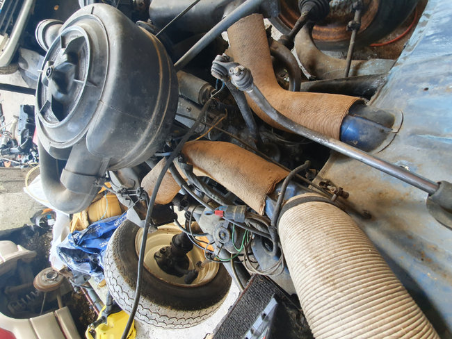

Bon eh bien comme une mauvaise nouvelle n'arrive jamais seule je vous annonce que je ne possède pas un moteur de 602cc comme il devrait mais plutôt un moteur de Visa donc un 652cc je crois...
Et comme je suis puriste, ben je vais devoir aussi le changer...
Ah lala il faut vraiment que j aime cette voiture parce que sinon je crois que j aurai tout laissé !
:pense:
Tu es sur que tu as un moteur de Visa ! :shock:
Dans ce cas tu as un allumage électronique, sans doute pas celui d'origine avec les capteurs sur le volant moteur, mais un allumage de 2 CV, ce qui implique quand même une modification de l'arbre came. Est-ce fait ?
Quel est le type de moteur indiqué sur la plaque ? Un Visa c'est V06/630, en principe !
Si c''est vraiment un Visa tu pourras sans difficulté le vendre ou l'échanger ; il y a des gens qui en cherchent...
Merci pour les infos
A vrai dire j'ai fais confiance à plusieurs personnes qui m ont dit quil s agissait d un moteur de Visa. La plaque est jaune mais je n'ai pas encore relevé le numéro. Je vous redis ça rapidement

En tout cas cest sur il n'y a pas d 'allumage électronique sur la mienne
C'est bisard, car comme l'a dit bob, si c'est effectivement un moteur de Visa, tu devrais avoir un allumage électronique. Reste à savoir si la modification est possible :???: .
Toutes les 2 CV avec moteur de Visa que je connais ont un allumage électronique, soit celui d'origine difficile à installer et à mettre au point, soit un allumage type 2 CV (celui qui a les courbes) .
Mais pour mettre cet allumage il faut quand même modifier l'embout de l'arbre à cames pour installer les capteurs.
Je ne crois pas qu'on puisse mettre un allumage classique de 2 CV sur un moteur de Visa, ou alors il faudrait d'importants modifications, dont je ne vois vraiment pas l'intérêt... :shock:
Par ailleurs il faut savoir que la Visa fut la première voiture de série au monde a être munie d'un allumage entièrement électronique. Vive Citroën !

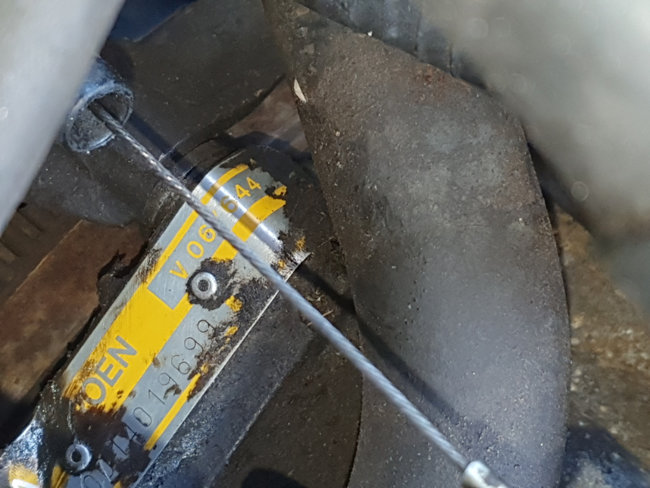

Je viens de relever la plaque c'est V06/644 donc apparemment bien Visa. J'ai pris différentes photos du moteur si ça peut vous aider mais nous avons enlevé la bobine d l'allumage.

Bonjour, bizarre ton moteur :???: c'est pas pour 2cv 6,en plus le câblage électrique n'est vraiment pas aux normes ,avec des bornes de raccordement non conforme on voit bien que c'est du bricolage fait par non connaisseur ,du grand n'importe quoi :???:
Oui, c'est bien un Visa.
Mais on ne peut pas voir sur les photos s'il y a ou non un allumage électronique.
Tu pourrais ôter le ventilo et faire une photo.
Aussi une photo sans le filtre à air qu'on voit bien la couronne du volant moteur.

Cette période de confinement serait vraiment propice à l avancement de la restauration mais comme Madame n'est pas chez moi, je ne peux pas m'en occuper :pleurs:
Mais le propriétaire des lieux où elle dort m'a gentiment démonté une partie du moteur. Du coup comme convenu, voici des photos sans le ventilo et le filtre à air. On peut apercevoir la présence d'un condensateur...
