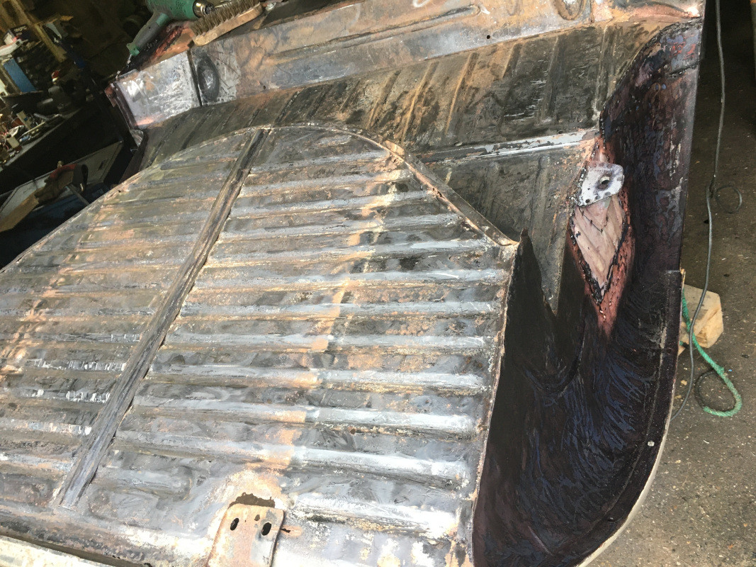

Bonjour Eric, merci pour tes compliments (largement immérités, à mon avis !)

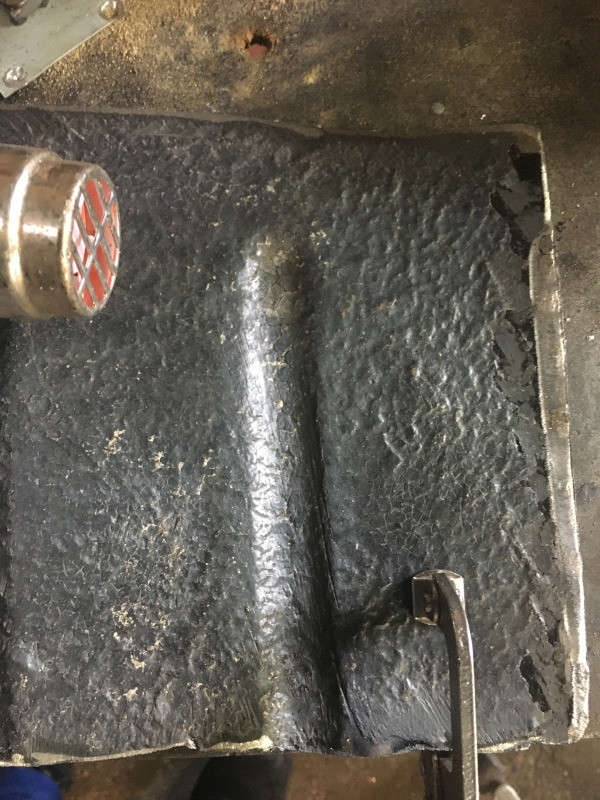

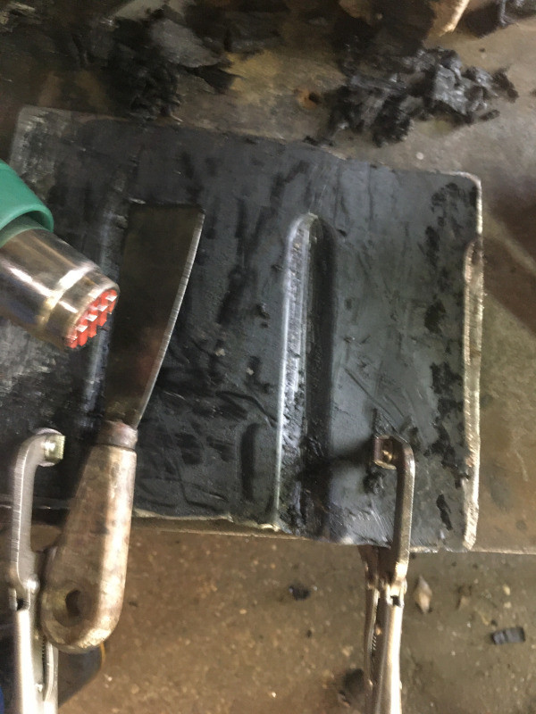

Je pense gratter cette couche d'anti-gravillons, à l'aide d'une spatule et d'un décapeur thermique (j'ai celui vendu par LIDL, thermostaté, qui monte à 600°C ! :https://www.lidl.fr/p/parkside-decapeur ... kDEALw_wcB)
Je pense qu'il n'y a pas d'autre solution que de décaper totalement cet enduit.
Sinon, nous ne pourrions être sûrs de l'état de la tôle dessus, et aucun traitement préalable (FEROSE, primaire phosphatant...) ne serait efficace.
J'ai acheté de l'apprêt phosphatant JULIEN dans ce but.
Bon week-end !
Bon week-end !

Merci Jean-Pierre, je viens d'essayer au décapeur, ça part bien je pensais que ça ferait une pâte collante, mais non et j'ai pu en effet découvrir quelques points de rouille, donc mieux vaut partir sur une base saine.

Je t'avoue, Eric, que je n'ai pas encore essayé de décaper cet enduit... Mais je pense qu'à la spatule et au décapeur, il devrait venir..
Sinon, ce sera un ponçage avec un des disques à lamelles que j'utilise aussi et qui sont fort abrasifs...
https://www.lebonabrasif.com/s/42035_disque-a-lamelles
Le problème sera de décaper le fond des rainures des tôles... Car le plancher arrière est loin d'être plat..
https://www.google.com/url?sa=i&url=htt ... AdAAAAABAE
J'essaierai la semaine prochaine, je vous dirai !

Salut les copains.
J'avais une aile avec la même bouillasse.
J'ai enlevé le plus gros avec décapeur et spatule mais il en reste beaucoup, j'ai levé le reste avec les disques à lamelles mais c'est long .... trop long.
Bon courage à vous @cirev13 et @JPA_47 .

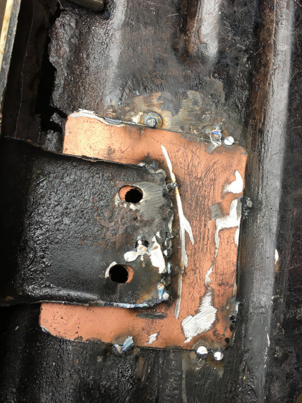

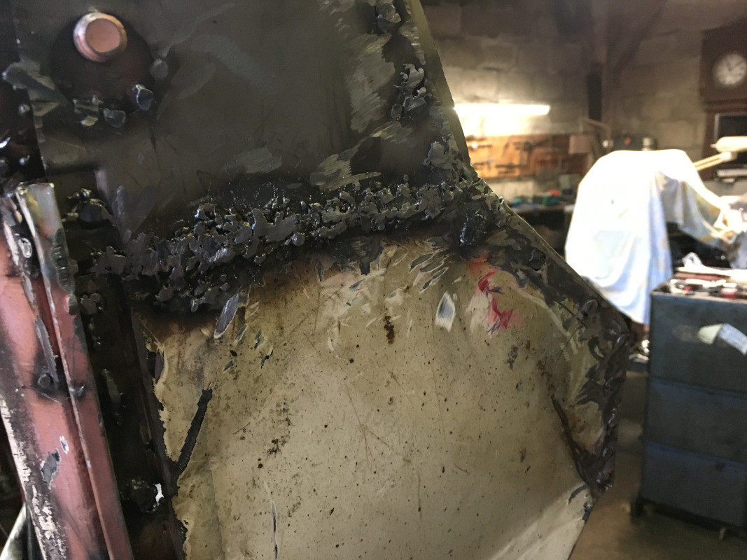

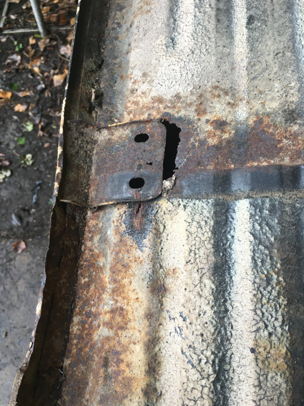

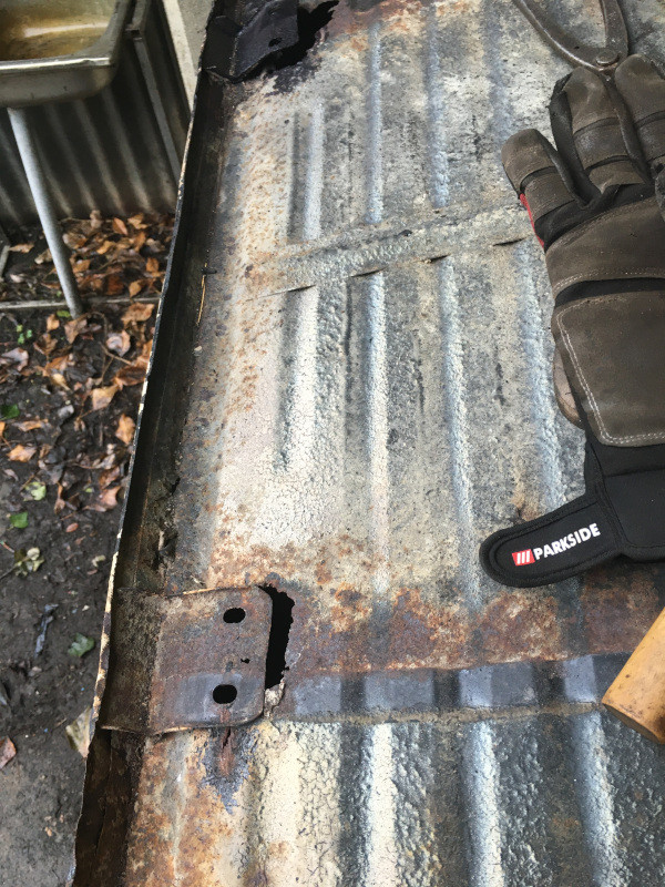

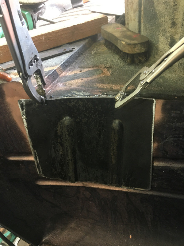

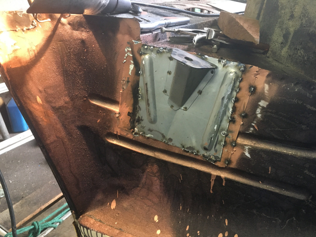

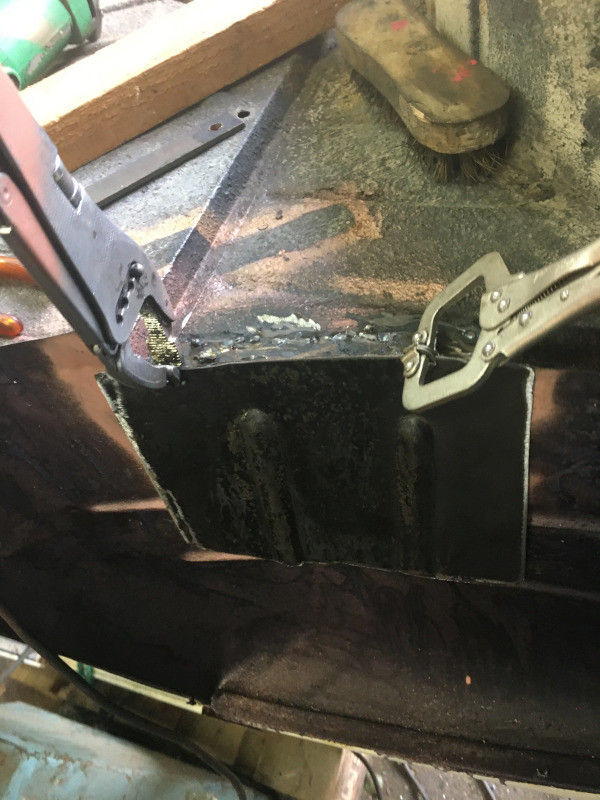

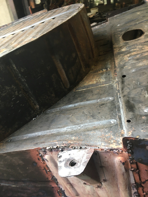

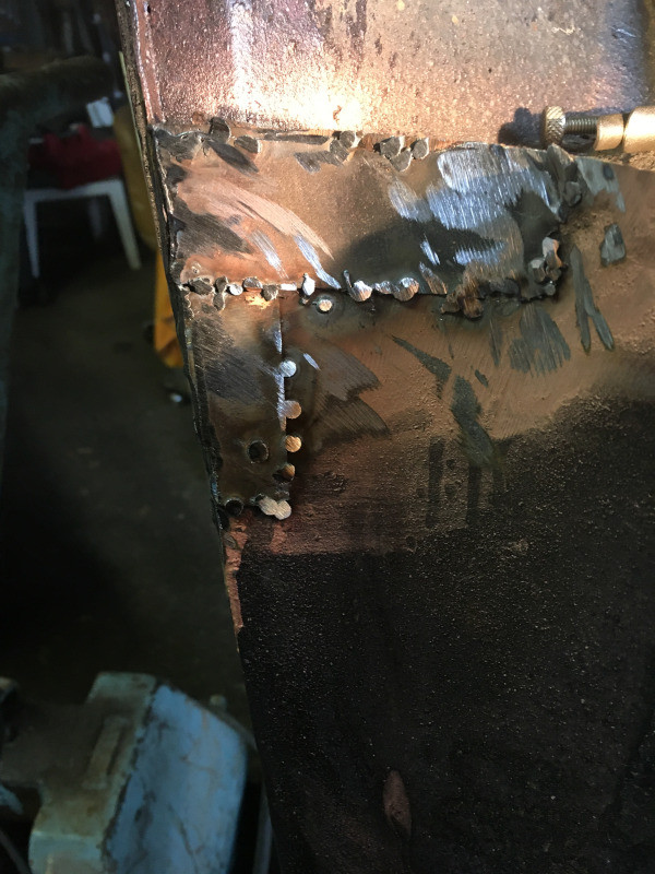

Ce matin, je n'ai pas eu trop de temps pour finir de souder toutes mes tôles (il y a tant de trous
Donc, soudure d'une contre-plaque, comme c'était le cas à gauche, pour ensuite pouvoir souder dessus la butée de pot de suspension.
Rien de sorcier, mais il faut gratter, meuler, peindre, souder... Et recommencer !
La tôle au départ : Grattage de l'enduit caoutchouc, facile avec une spatule et à l'aide du décapeur thermique : Remarquez le bon état de conservation de la tôle, sous l'enduit :
Mise en place tôle intermédiaire : Soudure du support de pot de suspension : Il est donc facile, comme je le pensais précédemment, de décaper les couches à l'aide du décapeur thermique, fort efficace !
Bonne après-midi à tous !

Je confirme, je m'y suis mis hier, c'est rapideIl est donc facile, comme je le pensais précédemment, de décaper les couches à l'aide du décapeur thermique, fort efficace !

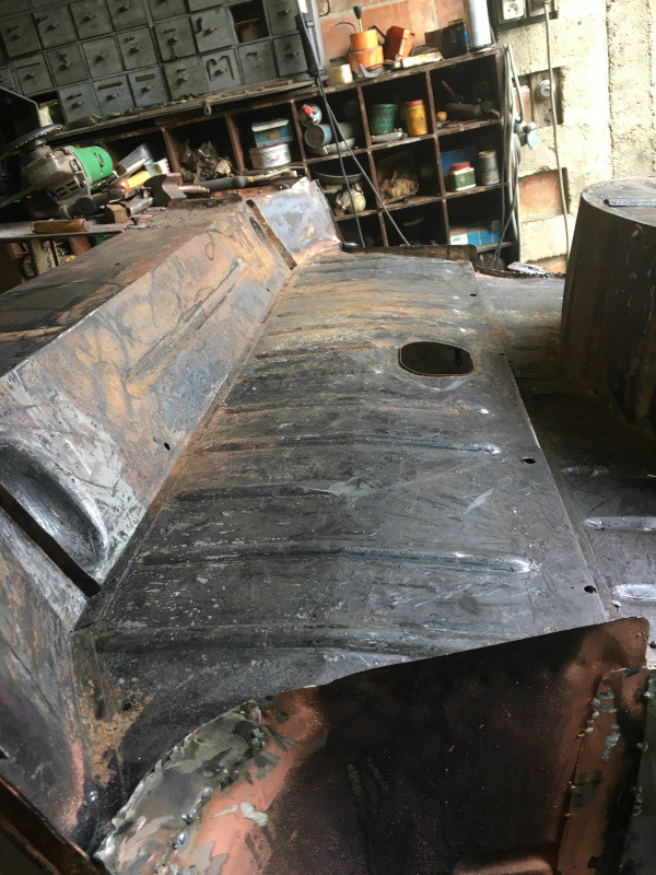

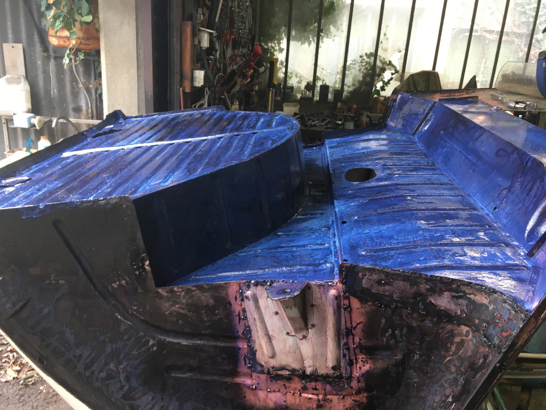

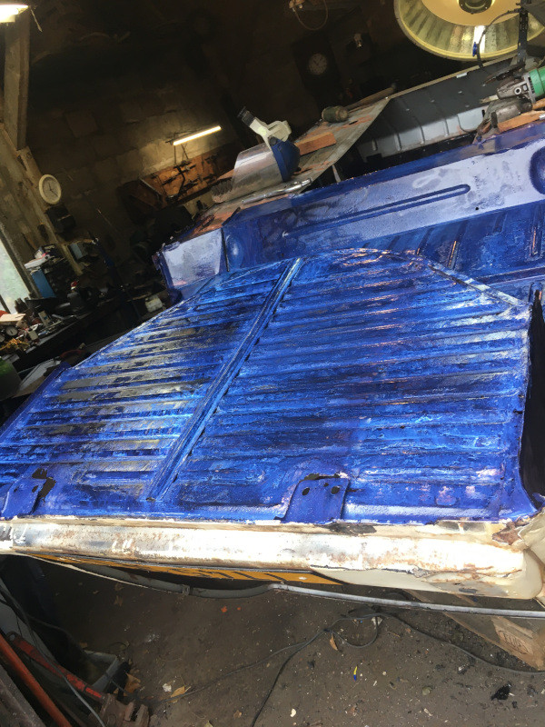

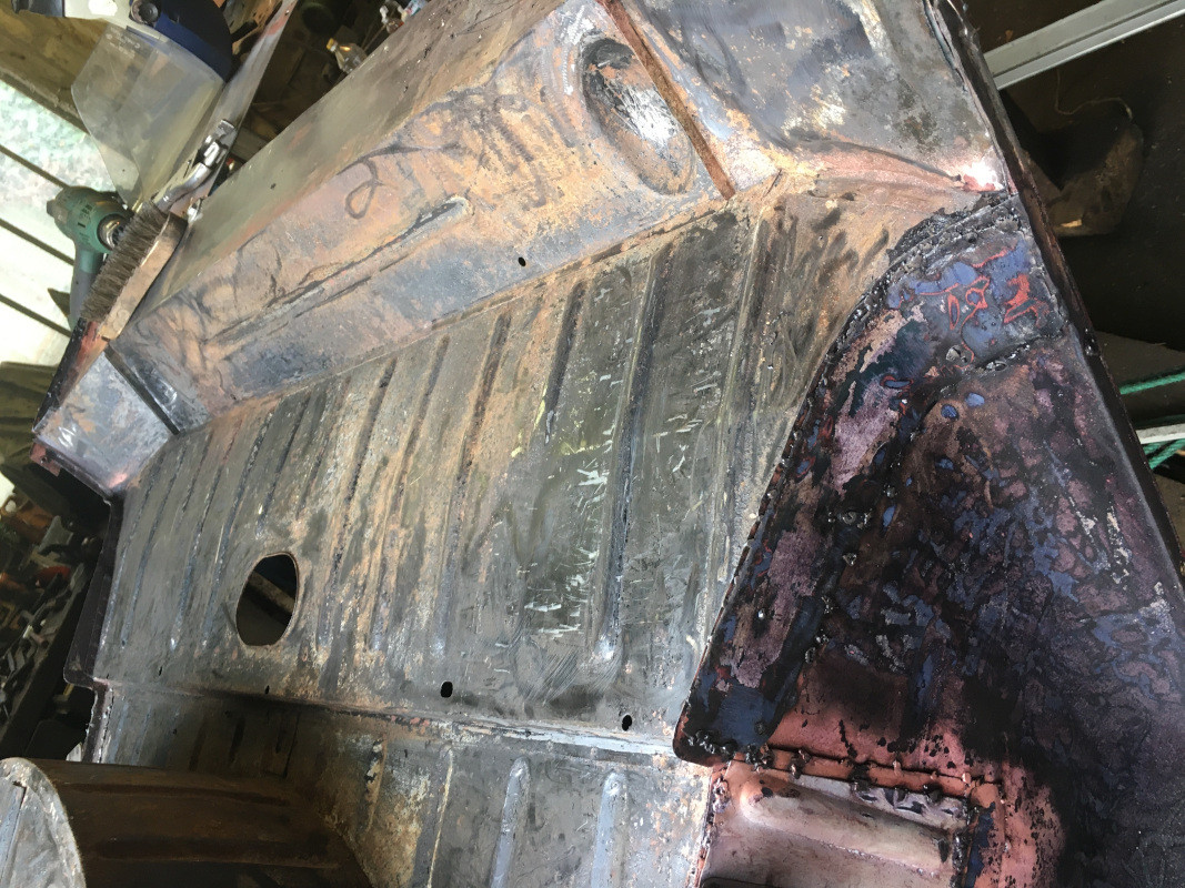

Ce matin, je me sentais en pleine forme, sur mon vélo à assistance électrique "fait maison" et je me suis rapidement mis au travail Terminé soudure sur côté du passage de roue : Décapage au décapeur thermique, puis à la meuleuse, équipée d'un disque à lamelles.. Travail fastidieux, s'il en est ! 2 heures en tout...
Il y a encore des trous à boucher ! C'est mieux ! Ensuite, passage d'une couche de FEROSE, pour stabiliser l'oxydation le mieux possible, et employé comme couche primaire : Tout cela va bien sécher, puis je terminerai les "patchs" du fond de coffre, avant de faire le tour des soudures à l'avant, les meuler, les arranger le mieux possible... Puis ce sera l'étape, tant attendue, de la première couche de primaire phosphatant..
Mais nous n'en sommes pas là !

En effet, j'ai gratté le "goudron" durant deux heures... Ce n'est pas un travail agréable, mais c'est fait !
J'avoue avoir passé du FEROSE, car le fond était rouillé sur les parties non protégées par l'anti-gravillon, sans doute projeté à l'époque où l'auto était neuve... Les tôles qui étaient dessous sont dans un état de conservation remarquable. Je me suis rendu compte qu'elles étaient peintes en noir, c'est sans doute d'origine, alors que je pensais que les caisses étaient intégralement peintes à la couleur de la carrosserie...
Vous avez des idées là-dessus ?
Merci, bonne soirée
Merci, bonne soirée

Beau travail, j'ai également une couche très superficielle noire sur la tôle puis un antigravillon gris clair qui est très bien parti au décapeur je ne pense pas que ce soit un blakson bien pâteux collant quand on le chauffe.
Je me posait la question de mettre d'abord du ferose mais sur des endroits ou la tôle est nue brillante est-ce que cela va tenir vu qu'il n'y a pas de rouille à convertir.

Il m'a été répondu : "FEROSE est inutile sur la tôle nue, il lui faut une fine couche de rouille pour accrocher"...
Je passerai donc de l'apprêt phosphatant sur les tôles nues..

Pour tester et essayer de nous éclairer un peu dans le choix des produits de traitement, j'ai tenté ce matin de souder mes "patchs" de fond de coffre après avoir enduit les tôles de FEROSE jeudi dernier.
Je rappelle que le vendeur dudit produit affirme qu'on peut souder les tôles traitées avec.
Les résultats ne sont pas à la hauteur, pour ne pas dire qu'ils sont mauvais : Quand je me suis lancé dans ce projet, j'avais l'intention de ne plus intervenir sur cette carrosserie, sauf accident bien sûr, au moins durant les vingt prochaines années.
Compte tenu de mon âge actuel, ce sera largement suffisant
Une de mes préoccupations majeures, c'est la corrosion, comme chacun de nous.
Je sais d'expérience, qu'elle naît et prospère suite à l'humidité qui stagne entre les tôles, en particulier quand elles se recouvrent, comme c'est le cas un peu partout sur la carrosserie...
Je sais bien, et je le ferai, qu'il convient de mastiquer correctement lesdits recouvrements, afin d'éviter l'entrée de l'eau.
Mais je voulais absolument essayer de traiter les tôles avant soudage.
J'utilise, pour cela, une bombe de peinture au cuivre, qui tiendrait, selon les vendeurs, jusqu'à une température maximale de 1 200°, soit à peu près celle qu'atteint une soudure au MIG.
J'en ai largement passé sur les assemblages des planchers, tôles neuves, lors de mes précédents travaux.
Et sur les anciennes tôles légèrement oxydées ?
J'ai décidé de passer du FEROSE en insistant sur les assemblages de tôles, puisque le vendeur dit qu'il faut insister au pinceau (le produit "mouille" beaucoup et est très fluide) sur les tôles soudées entre elles.
Le produit passera "par capillarité".
J'avoue que cette notion me plaît bien, puisqu'il suffit d'attendre la "pénétration" du produit, qui travaille miraculeusement tout seul !!!
Bref, j'ai essayé... Eh bien, ça colle, mais ça ne soude pas.
Il m'a fallu meuler de nouveau, remarquant, au passage, que la tôle a gardé sa couleur "rouille", une fois l'enduit ôté, pour pouvoir souder mes deux petits carrés.
Sur la peinture au cuivre, pas de souci particulier, ça a l'air de souder.
Mes questions : il faisait 10°C dans l'atelier ce matin.
Est-ce trop froid ?
Est-ce que le produit avait eu le temps suffisant pour sécher ? On parle de 20 mn, mais à 20°C...
Donc, je vous invite à la prudence. Je penche, quand même, sur une erreur de ma part, liée au fait que certaines tôles n'étaient pas suffisamment rouillées (celles où j'avais gratté l'anti-gravillons), et/ou que je n'avais pas laissé le temps au FEROSE de sécher, compte tenu que nous sommes en hiver...
Enfin, je me suis lancé au meulage (j'ai reçu les balais, et j'ai retrouvé, pour 3€, une meuleuse neuve !) de cette tôle de côté d'auvent..
Résultats peu encourageants... Une fois de plus, j'aurais du remplacer tout le triangle, plutôt que de découper le bas.. Merci, j'ai été long, désolé !
Bon week-end !
