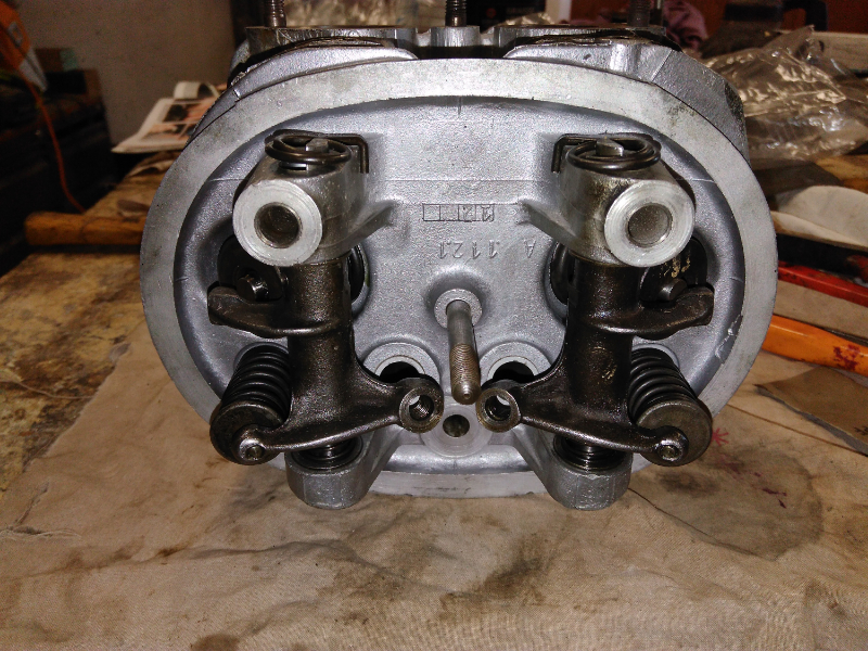

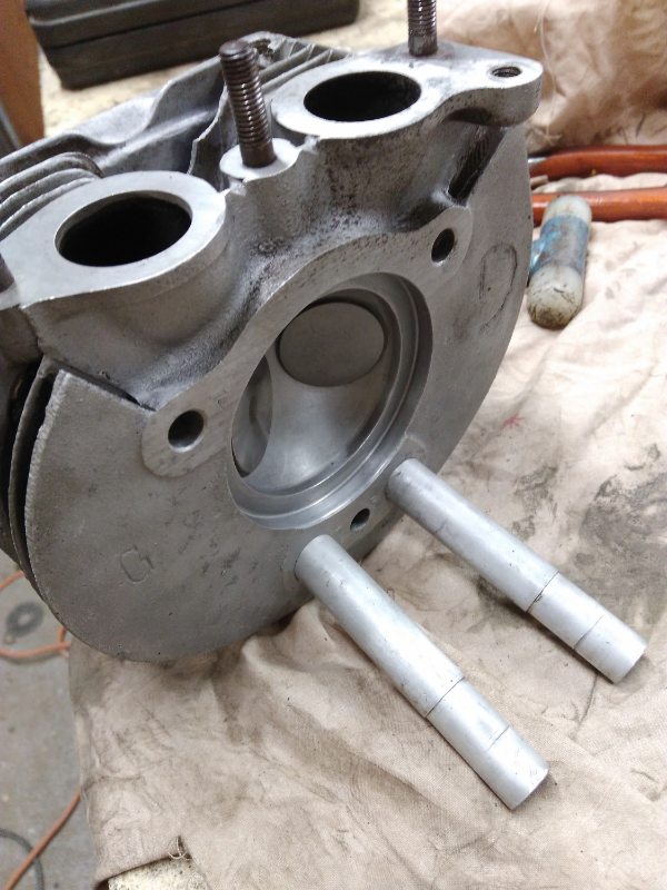

Lucky tu sembles avoir raison. Mes soupapes ne sont pas étanches, sauf une !
Pour mon test, j'ai monté les soupapes avec ressorts (sauf pour l'admission car je n'ai pas encore les demi cônes donc je les ai tenu à la main (j'essaierai avec quand je les aurai)), j'ai mis du fuel par les trous de la tubulure, qui a l'avantage d'être très fluide et passer par les moindres petits interstices, et j'ai attendu.
Résultats:
Echappement Gauche: gouttes importantes après 15 secondes (pourtant montage avec ressort)
Admission Gauche (sans ressort): suintement après 30/40 secondes
Echappement Droit: gouttes importantes après 30 secondes (montage avec ressort)
Admission Droit (sans ressort): aucune gouttes ni suintement (pourtant il n'y a même pas le ressort)
Pensez vous que ces tests sont vraiment révélateurs d'une mauvaises étanchéité, sachant qu'on est loin de ce qui se passe dans la réalité ? :???:
Comme dit Lucky40, un petit rodage ne ferait donc pas de mal, en tout cas pour les deux échappements.
Sur ce, :salut: :salut: :salut:

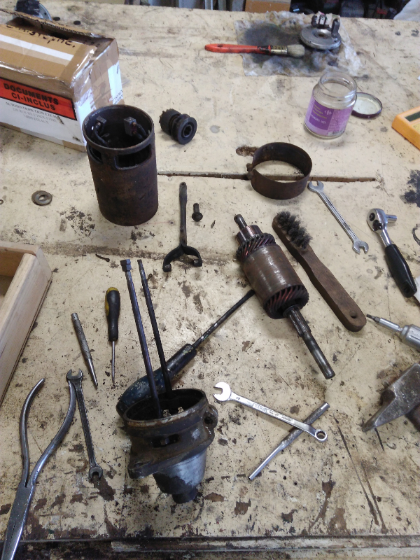

Ah, oui, entre 2 suintements de soupapes, réfection du démarreur trouvé dans la type A (d'origine je ne sais pas mais qui conviendra pour le moment) avec démontage intégral et gros nettoyage. Les charbons n'étant pas en mauvais état, ils ont été conservés.

BEN math tu nous dis plus haut l'atelier de rectification a rectifier les sièges et les soupapes, ? donc une rectification de soupape vaut milles fois
un rodage ,et crois moi les soupapes rectifier non pas était mélanger ,aucun meccano fait çà,encore moins un atelier de rectification. :lol:
Ceux qui mélange les pièces sont des bricoleurs part manque d'expérience. BIEN sur fait comme tu veux si tu veux les roder va y !!! mais tu risque de faire
plus de mal que de bien .
deuxièmement , le test que tu a fait comme tu la fait , ne sert tristement a rien.
un test d’étanchéité , se fait les soupapes avec ressorts monter , et le remplissage c'est la culasse a l'envers et la chambre d'explosion
remplie d'eau ou de fuel, et (non part les conduit),et se test n'ai pas fiable a 100% il peut être bon a froid et plus bon a chaud.
La mécanique si les pièces son les bonne bien monter ,tout les moteurs fonctionne . :pense: , c'est mon simple avis les gars faite comme
vous voulait , c'est pas mon moteur :lol: :salut:

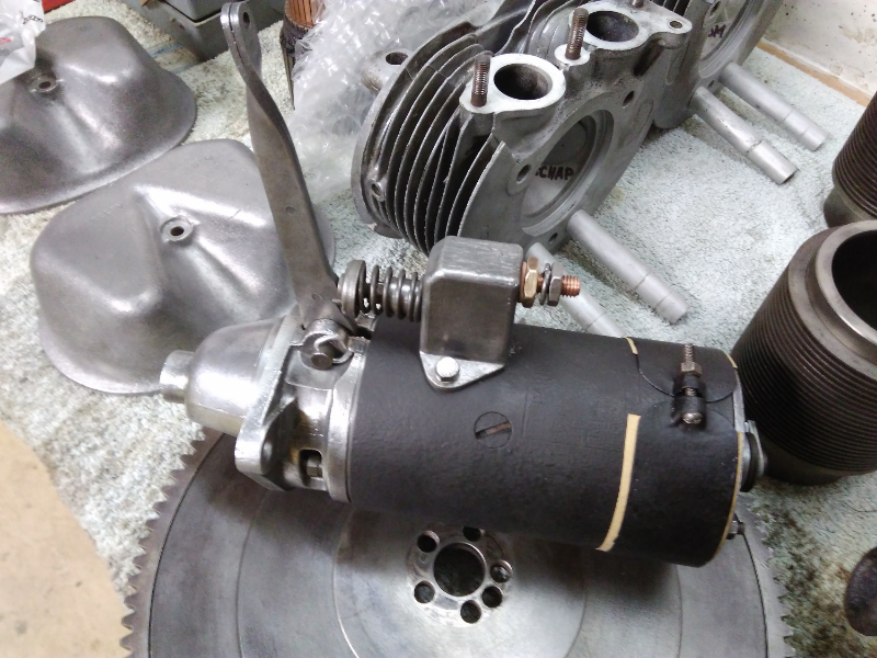

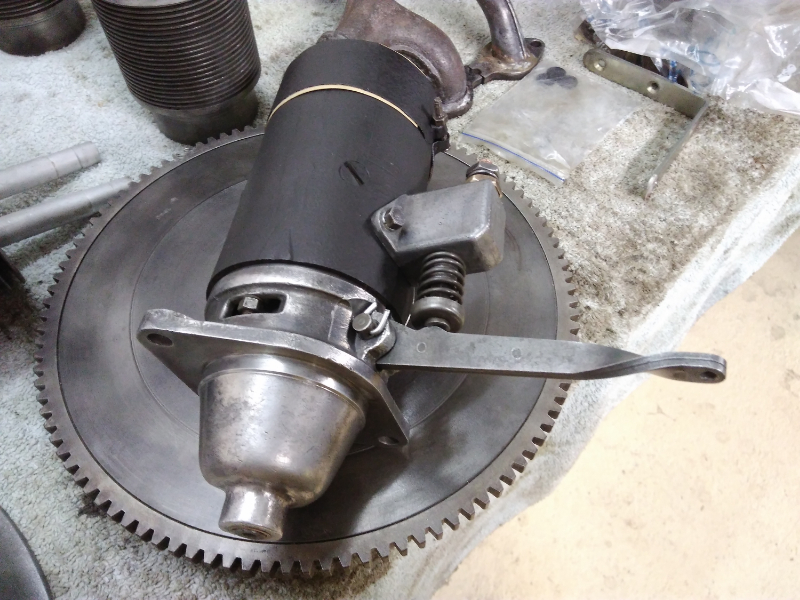

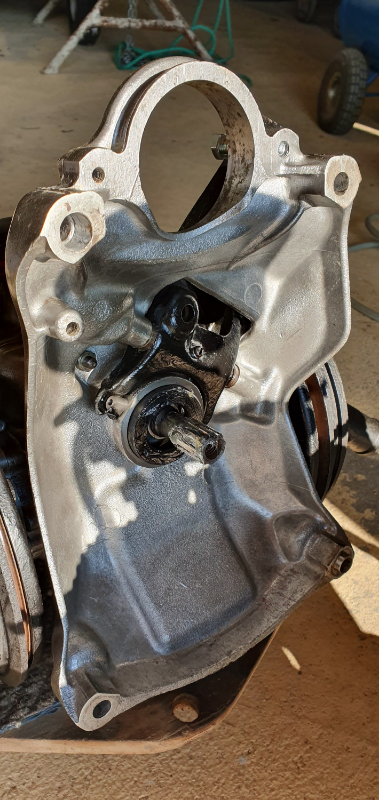

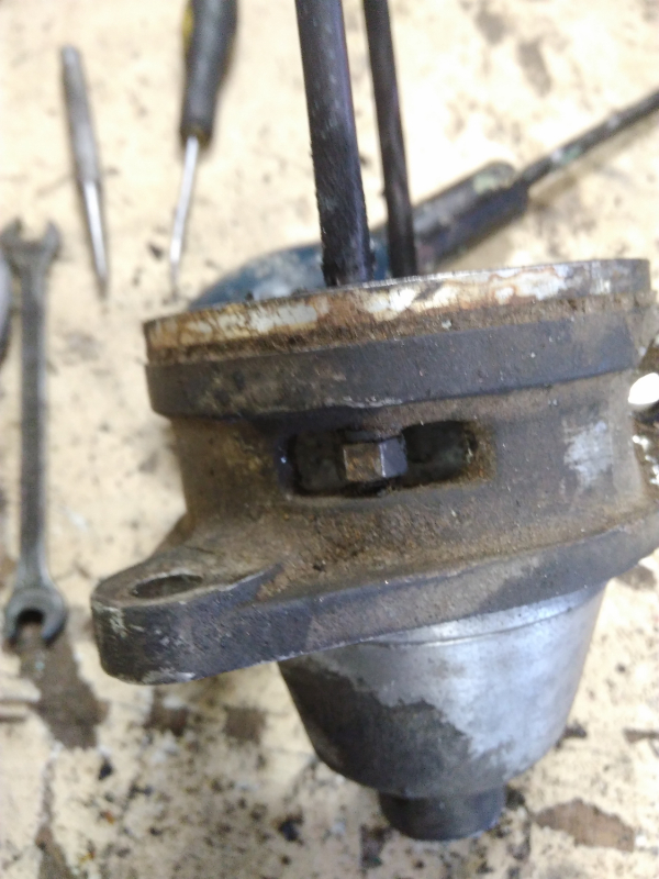

Math 2cv a écrit :Ah, oui, entre 2 suintements de soupapes, réfection du démarreur trouvé dans la type A (d'origine je ne sais pas mais qui conviendra pour le moment) avec démontage intégral et gros nettoyage. Les charbons n'étant pas en mauvais état, ils ont été conservés.
Et non, ce n'est pas le bon démarreur ! :shock: Celui que tu montres c'est un modèle d'après septembre 1954.
Sur ta 2 CV, la commande du démarreur doit être droite, pas vrillée.
Ca peut se trouver en bourse, c'est là que j'ai trouvé le mien, car j'avais le même problème. Tu peux aussi essayer de redresser la tige.

Re: Restauration 2CV type A (février 52)
Message par Math 2cv »
Ah, je m'en doutais que ce n'était une nouvelle fois pas d'origine. Je ne vais tout de même pas tenter de redresser la tige. J'attendrai d'en trouver un en bourse qui corresponde et je revendrai celui là.
Bob, est ce possible de me donner la référence du démarreur pour savoir, si j'en trouve un, qu'il convient ou pas ?
Merci d'avance.
Pour les soupapes, Ok je vais suivre les indications de Renato, qui sont sans doute tout à fait bonnes vu sa grande expérience dans le domaine mécanique :pouce:

Il y a eu indifféremment des démarreur Ducellier et Paris-Rhone.
Le site des 2 CV CO (décidément on en parle beaucoup) très bien documenté, dit que, pour ta 52, le Ducellier est le modèle 381, seconde version :shock: (pas 381 A, c'est à partir de 09/54)
Pour le Paris-Rhône, c'est le modèle D8L6.
Ils ont tous deux le levier de commande droit.
http://2cvco.canalblog.com/archives/201 ... 33689.html

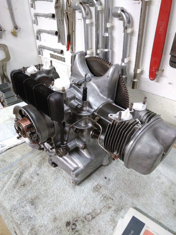

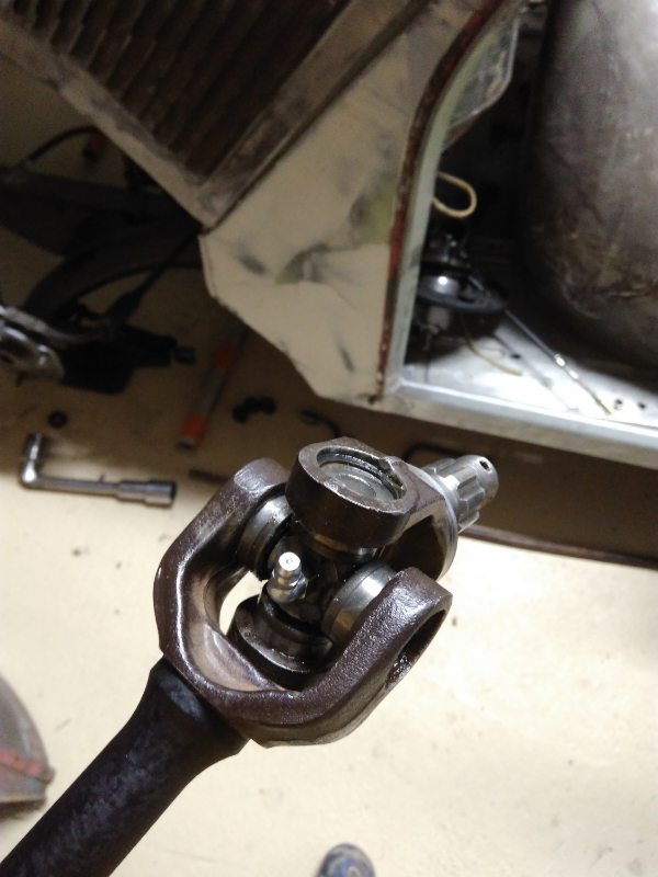

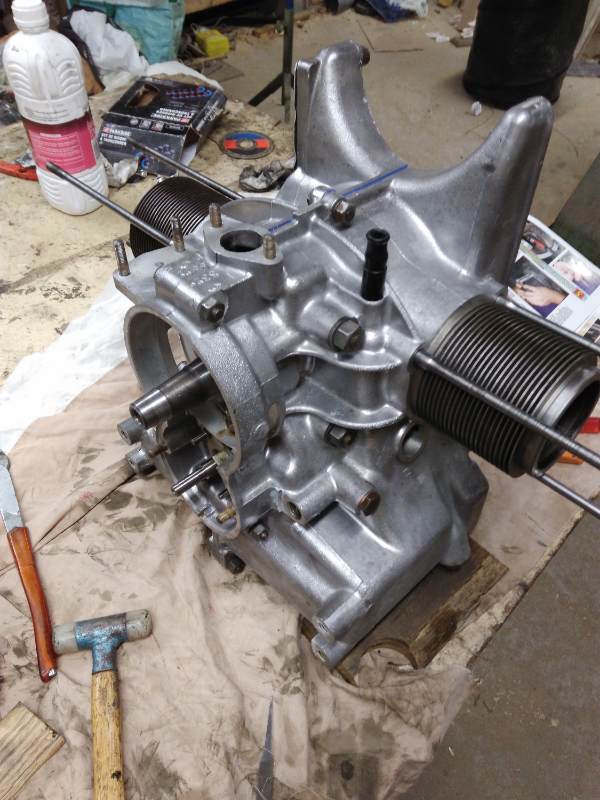

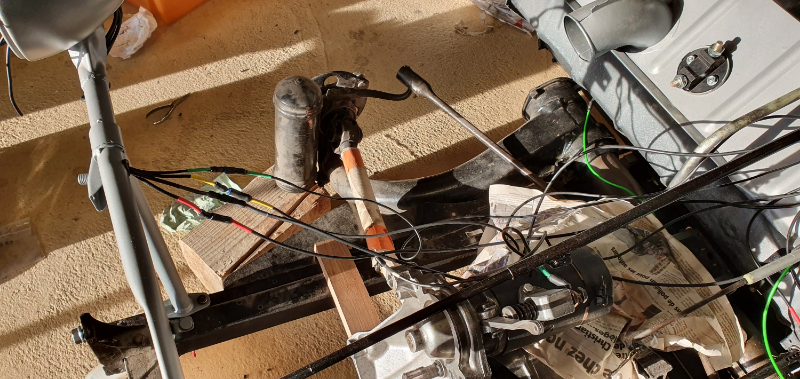

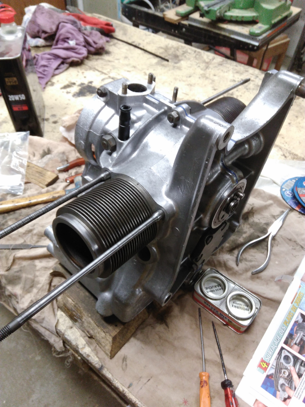

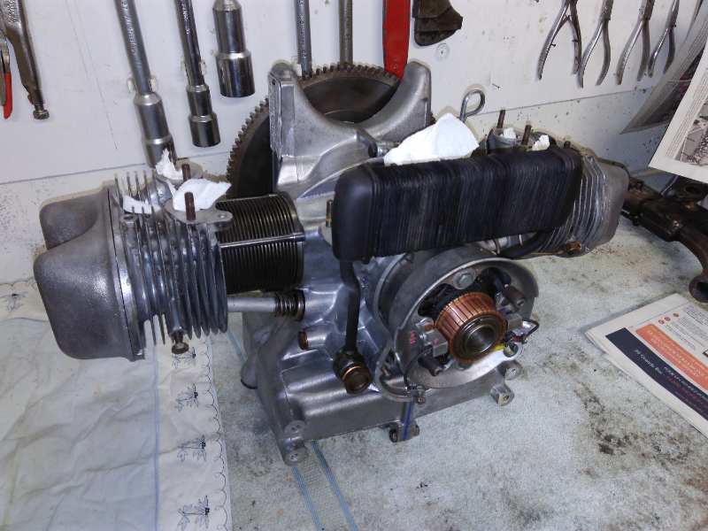

La restauration se poursuit avec remontage moteur (bien avancé), changement des 4 croisillons de cardans (il me restait les 2 côté roues)
(PS: les joints des caches culbu n'ont pas encore été installés, ne vous inquiétez pas)

Messages : 16973
Comme d'hab !! J'en reste sans voix !
:clap: et chapeau bas :enchante: !

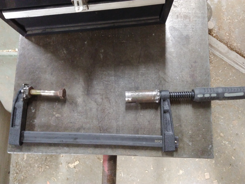

la suite avec la confection d'un compresseur de ressort de soupape pour pouvoir insérer les demi lune.
La recette:
-un serre joint
-un écrou
-un tube scié pour laisser la place de mettre les demi cônes.
soudé comme sur la photo et sans difficulté vous pouvez mettre vos soupapes.
La vis sert à régler la distance entre la soupape et la tête du serre joint, pour s'adapter à chaque culasse.

voilà pour le croisillon, avec cardan repeint en noir mais pas bien visible sur la photo

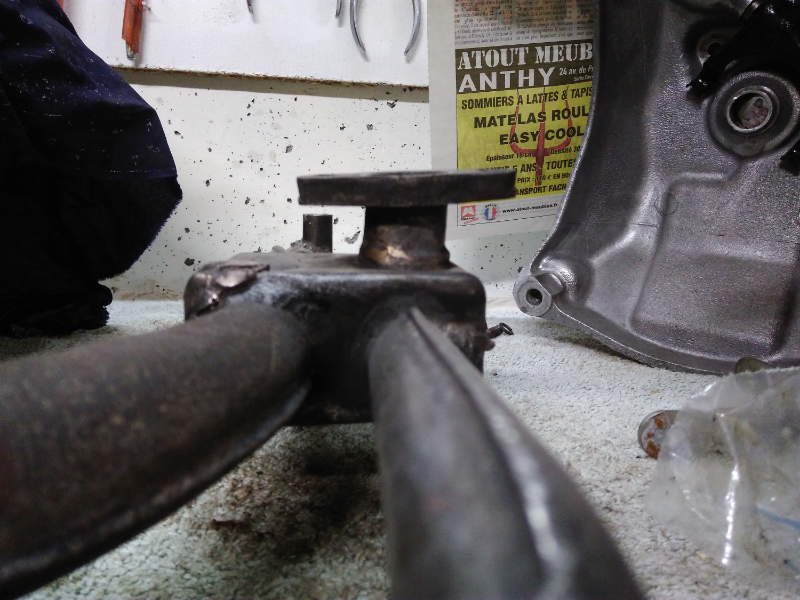

et pour finir une petite question:

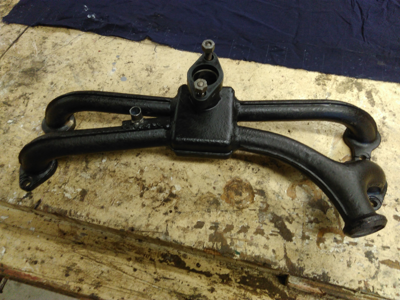

ma tubulure d'admission d'origine est un peu (beaucoup) amochée. Que me conseillez vous de faire? la laisser tordue (comme le montre les photos) ou tenter de découper pour re-braser droit et enlever le creux? :???: :???:
Messages : 11511
Ben si elle se monte bien sur les culasses touche rien !, part contre bouche les trous :lol: :salut:
René a raison, laisse comme ça. Tu risques de faire plus de mal que de bien.
Après tu pourras toujours essayer de trouver une pipe de A en bon état, mais pas facile à dénicher.
Si tu es bon en soudure, tu pourras récupérer le tube de réchauffage qui va au filtre à air pour le greffer sur une pipe d'AZ assez facile à trouver. J'ai déjà vu des pipes modifiées ainsi. Moi, je ne saurais pas faire... :shock:

exact mais les tubes d'admission d'essence sur la tubulure étant plus fins que sur l'az, j'aurais voulu garder la tubulure d'origine, et puis mon niveau de soudure n'est pas très élevé pour l'instant. Je pense que je vais suivre l'idée de Renato, puis reboucher le trou et refaire les plans de joint au niveau des liaisons avec les culasses et le carbu. Bref, du travail en perspective pour achever ce moteur...
A suivre, :merci: de vos conseils

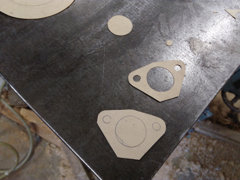

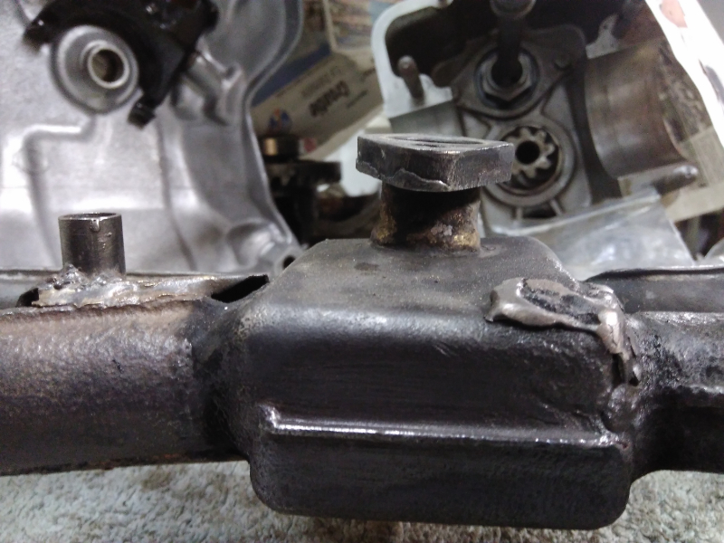

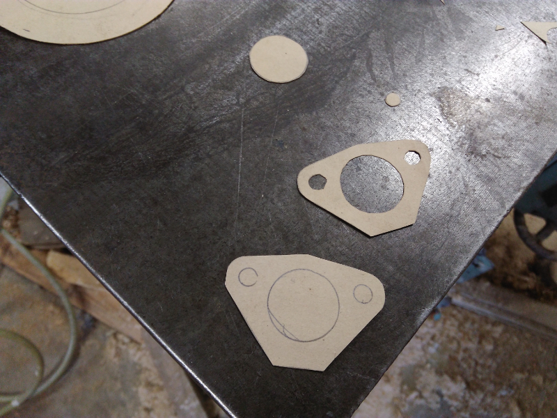

suite des travaux avec remontage reniflard et ppe à essence (avec fabrication des joints papier, pas présents dans le kit de joints!), puis réfection de l'allumage avec jeu de vis et condo neuf ducellier (en photo le boitier d'allumage monté sur le moteur à l'achat, en pas si mauvais état d'ailleurs).
Je me suis aussi attaqué à la brasure pour boucher les trous de la tubulure.
(PS: je remercie encore Bob pour m'avoir offert la patte d'accélérateur du carbu, spécial type A, que je viens de recevoir, et qui sera bientôt remonté après modif du sens de la rotule :pouce: ) . Bref, photos à suivre.

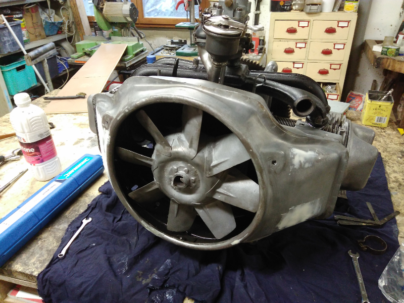

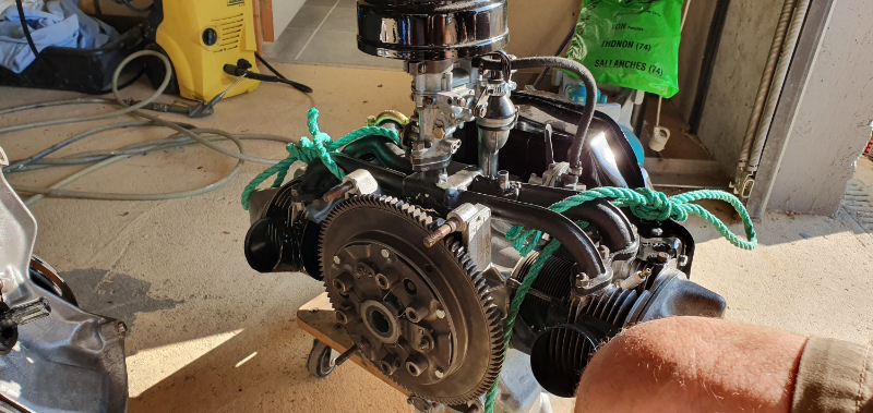

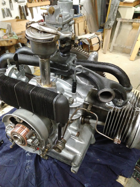

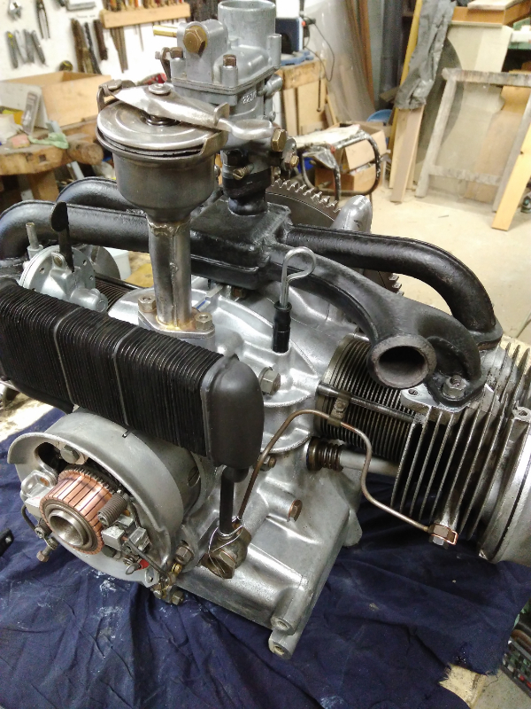

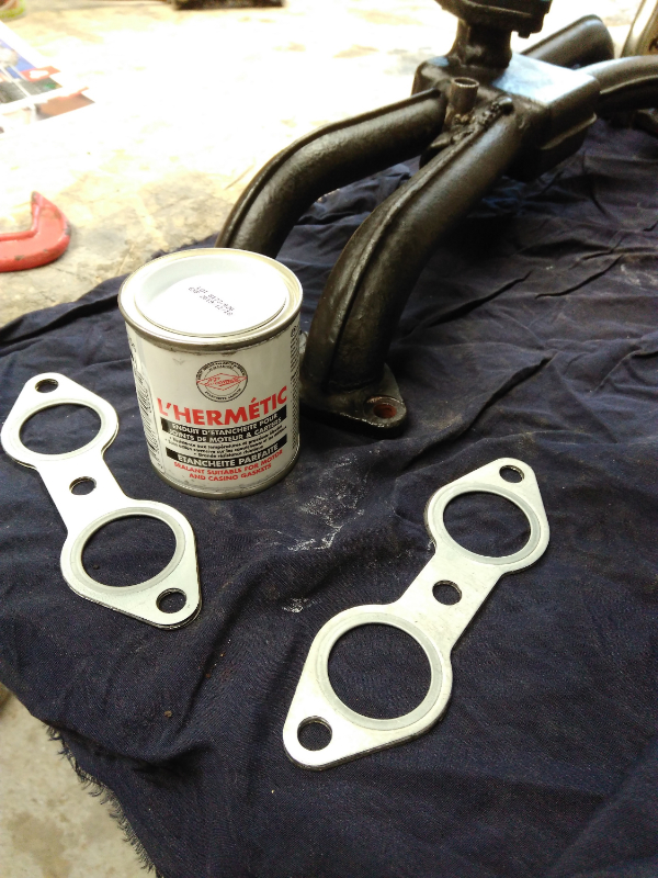

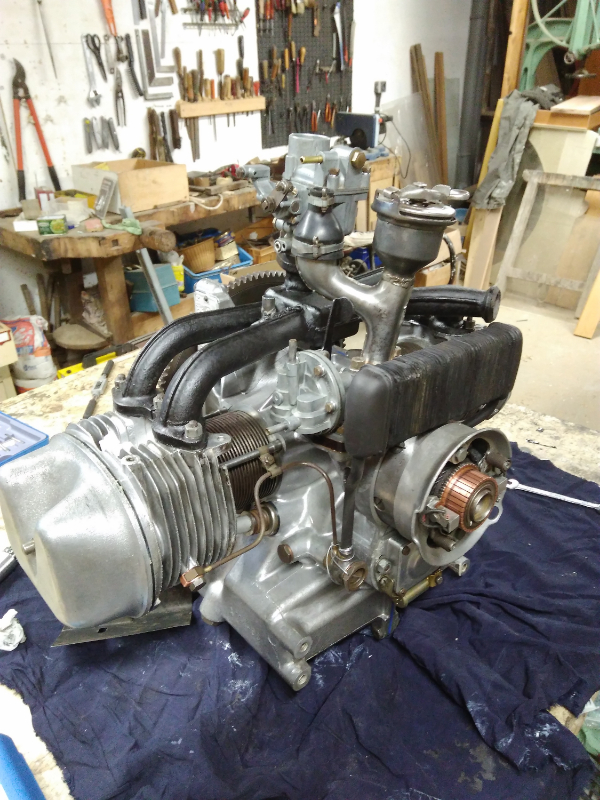

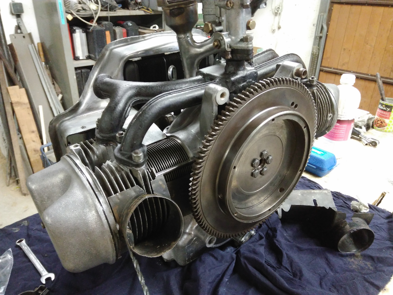

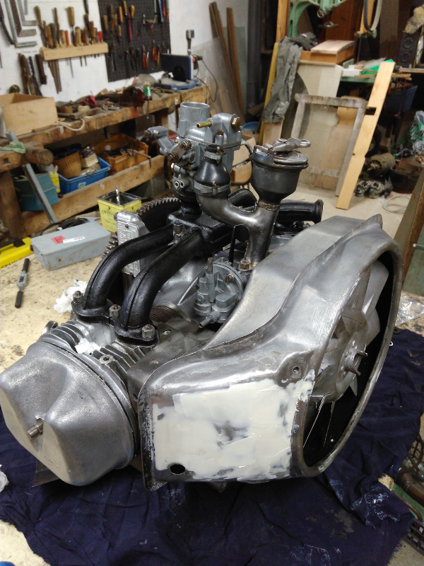

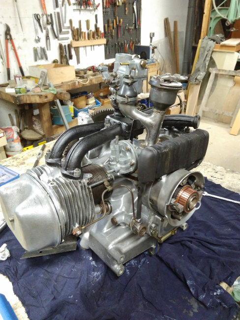

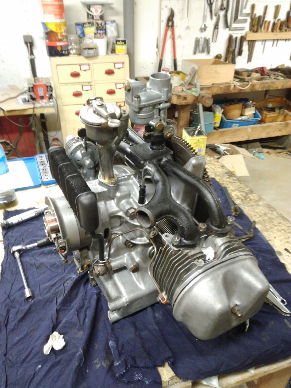

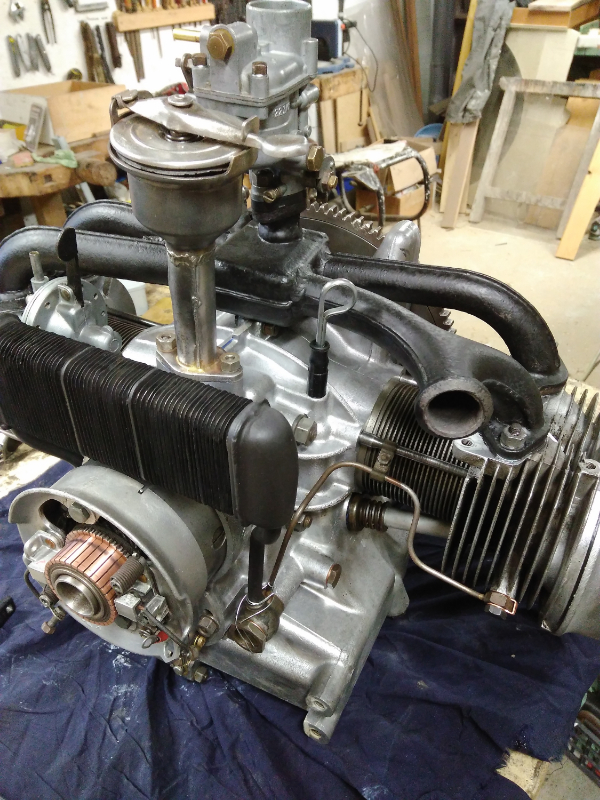

Voilà le moteur est terminé (enfin presque, mis à part les tôle de refroidissement le ventilo et le mécanisme d'embrayage, dont la peinture sera faite la semaine prochaine) J'ai finalement choisi d'adapter une tubulure d'az en brasant un tube de réchauffeur comme conseillé par Bob, la tubulure d'origine étant bien amochée, je préfère prendre le temps de la restaurer correctement et de la réinstaller sur le moteur plus tard.
Voilà quelques images: - montage tubulure et joints à l'Hermétic - positionnement provisoire des tôles pour voir ce que ça donne. Ça s'emboite bien!
Petite question, mon mécanisme d'embrayage d'origine (3 doigts) est bien rouillé mais fonctionne bien. J'aimerais le microbiller légèrement au bicarbonate pour pas l'abimer mais pour lui retirer sa couche de rouille. Bonne idée ? Deuxièmement, comment tester si les ressorts sont bons? Y a t-il des cotes dans la RTA qui précise que sous X kilos, le ressort doit de comprimer de X mm, ou c'est au pif ?
Merci de vos réponses. :salut:
Messages : 11511
A ta place pour ton mécanisme ,sil fonctionne bien rouiller touche rien , le tarage des ressorts faut un appareil spécial pour contrôler tout çà.
après tous le reste c'est de l’approximatif. JE connais pas la pression de tarage , mais le réglage se fait part la hauteur des ressorts
mais sans appareil c'est au pif!!! moi a ta place je touche rien , a la rigueur fait le tremper dans du fuel une nuit ,et un coup de karcher, puis bien huilé. :salut:
:merci: pour les photos , :pouce:
Merci pour les photos. Il est superbe, ce moteur. :clap:
Je vois que tu as le bon modèle de collecteur d'air avec le retour de 9 mm. J'en cherche toujours un pour ma voiture.
En revanche il va te falloir trouver une pompe à essence à raccords banjo. Ca se trouve.
Est-ce que c'est le bon reniflard ? J'en cherche un aussi depuis longtemps :lol: Mais c'est seulement pour le fun, parce que ce reniflard d'origine à clapet fonctionne moins bien que celui à "bec de canard" ; donc pour la sécurité du moteur il vaut mieux avoir le "bec de canard".
Sinon, pour le mécanisme d'embrayage, 100 % d'accord avec René.

ok bien noté pour le mécanisme, je ferai comme ça.
Bob, pour le reniflard c'est un modèle à rondelle en acier perforée de trous (avant le bec de canard il me semble). Je ne sais pas de quelle année il est par contre :???:
Il n'y a pas que la pompe à essence si je veux la remettre comme à l'origine. Mais je vais la restaurer pour qu'elle puisse rouler, et puis après je chasserai les pièces d'origine... si j'en trouve !

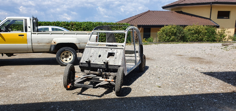

Il y a longtemps que je n'ai pas posté de photos de la restauration mais j'attends qu'elle soit plus avancée. Je posterai l'avancée des travaux dans la semaine prochaine. A suivre.
Math 2cv
Messages : 1187
Âge : 25

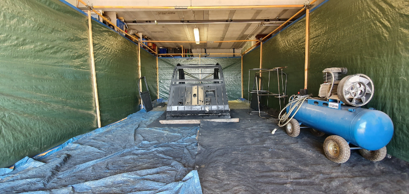

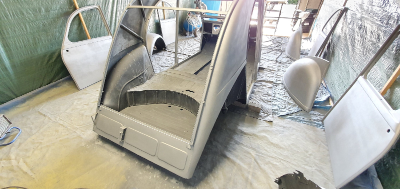

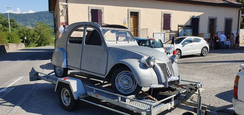

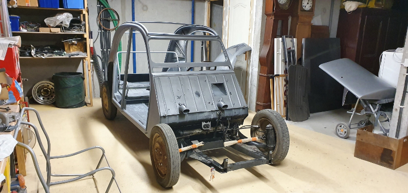

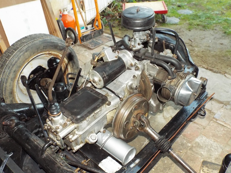

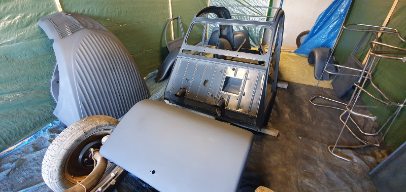

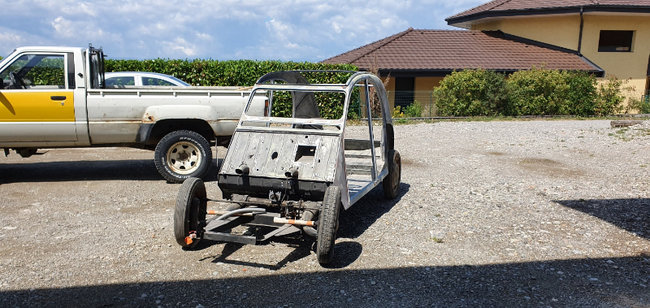

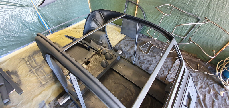

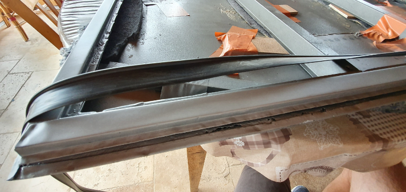

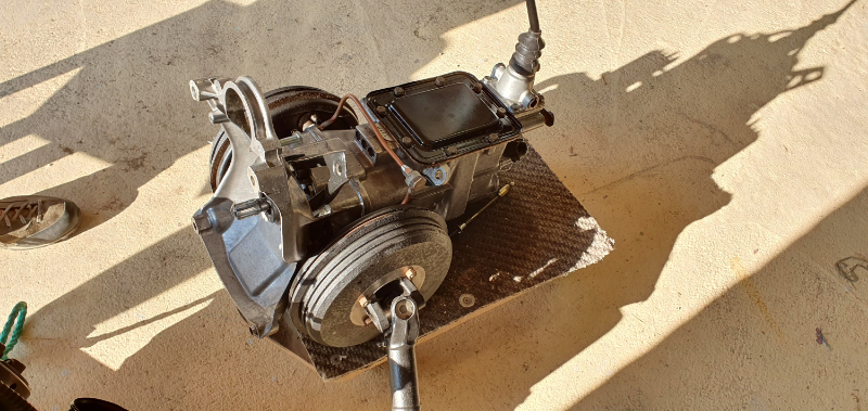

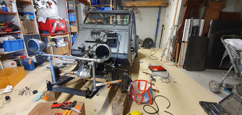

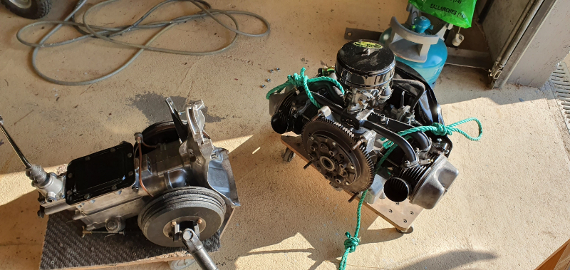

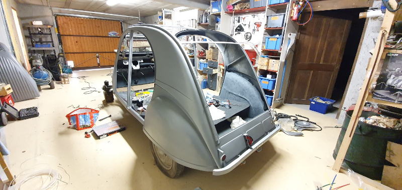

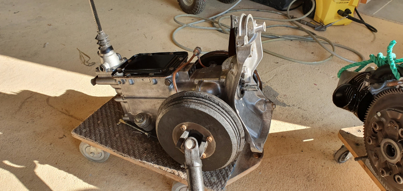

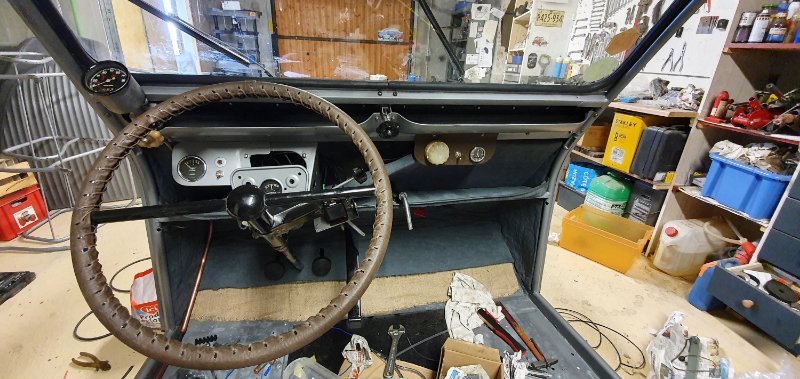

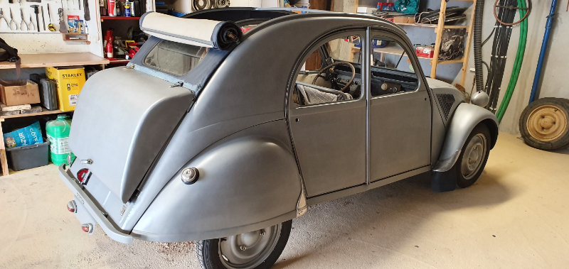

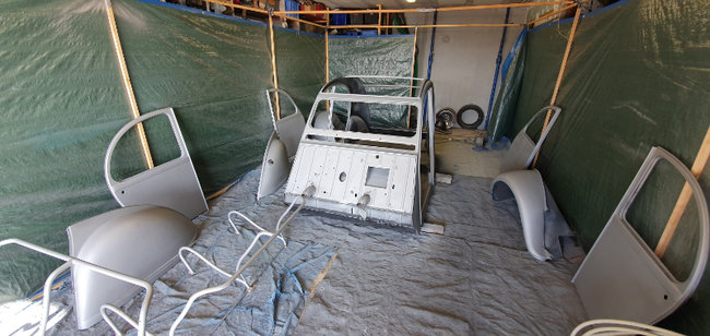

Bonjour à tous, voilà 4 mois que je n'avais rien posté, mais enfin aujourd'hui, la 2cv est enfin terminée (ou presque, reste quelques accessoires de finition à remonter, réglages etc...).

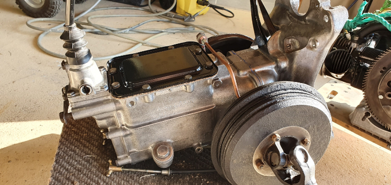

Le moteur a été tout remonté, et la boite, que je m'étais amusé à démonter, a aussi été remontée (changement des pignons trop usés, du différentiel qui avais trop de jeu, et des sortie de boite, avec remplacement des 4 croisillons de cardans). En fait, j'ai monté une boite d'AZ (même démultiplication), mais dans un carter de type A. Et grâce aux réglages des fourchettes que Lucky m'a transmis, ainsi qu'un réglage de la distance conique et de la distance interdentaire, j'ai tout refermé, puis assemblé à nouveau le moteur avec la boite. A ce moment là, je ne savais pas ni si le moteur tournait, ni si la boite fonctionnait. Ça passe ou ça casse.

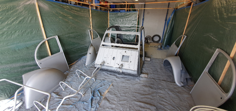

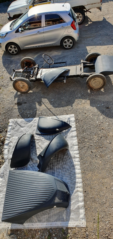

Entre temps, la carrosserie a été finie (mastic, redressage des tôles) et ensuite l'apprêt(qui s'est révélé être le mauvais, j'ai donc du en racheter), puis la peinture AC109 et le vernis. On a fait ça avec mon père dans le garage dans une cabine artisanale (ventilée heureusement). Le résultat n'es pas digne d'un carrossier bien sûr, mais je suis assez content tout de même.

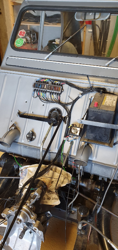

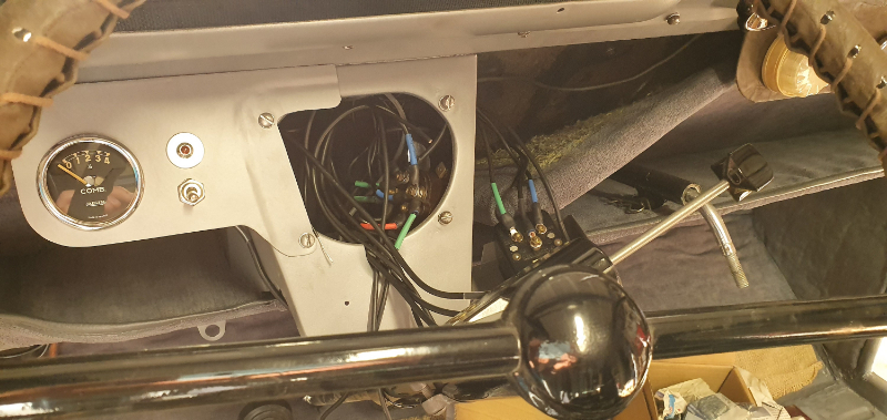

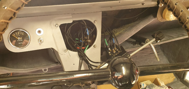

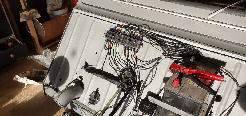

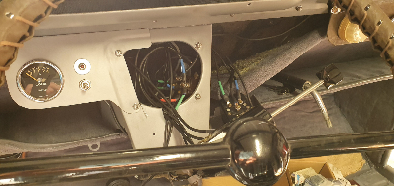

Dès que la carrosserie a été finie, ce fut au tour de l'électricité (avec double boite à fusibles et coupe circuit en sécurité), ainsi que du remontage de tous les petits éléments qui étaient prêt depuis 2 ans! Bref, tout s'est bien déroulé.
Mais revenons au groupe motopropulseur. Nous l'avons installé vendredi dernier. Et une fois tous les raccords branchés, nous tentâmes le redémarrage du moulin (qui au passage n'avais pas démarré depuis 1982) Il n'a fallu que 2 coups de démarreur pour le réveiller. J'ai essayé les vitesses, et les 5 (avec la marche arrière) fonctionnent à merveille, sans aucun craquement :pouce: . L'embrayage est nickel aussi. Bon elle pétouille quelquefois mais globalement pour une voiture endormie depuis 37 ans, elle s'en sort plutôt bien ! Reste à régler le carbu (d'ailleurs la vis de richesse du Solex 22 ZACI au passage n'est guère accessible !), et installé l'allumage électronique que j'avais commandé et il tournera très bien. Cerise sur le gâteau: pas une goutte d'huile ne suite ni du moteur, ni de la boite !

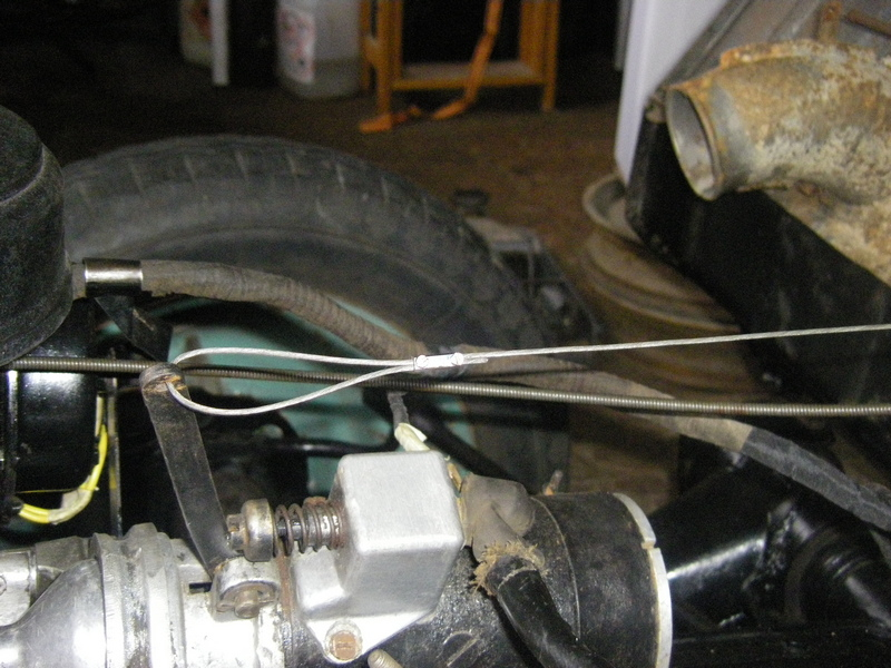

Seule ombre au tableau, une fuite de liquide de frein, au niveau du répartiteur arrière, mais on voit bien où c'est (au niveau de l'olive du tube cuivre)
Bref, place aux photos (un peu en désordre)

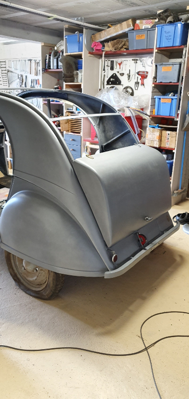

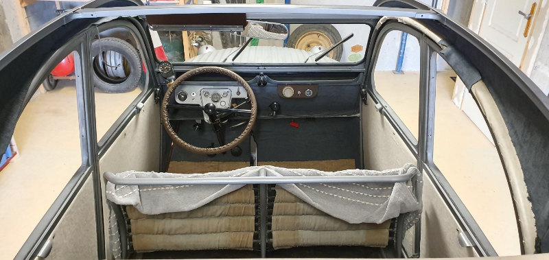

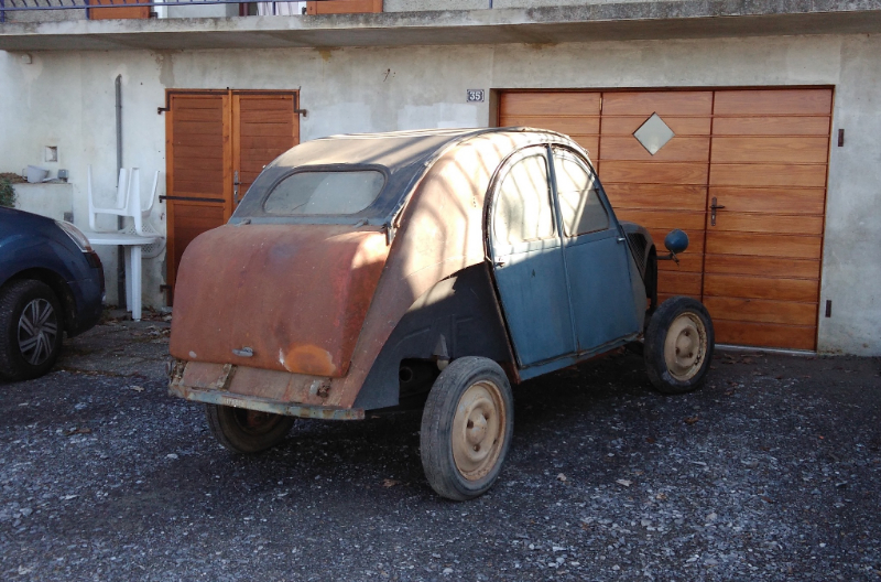

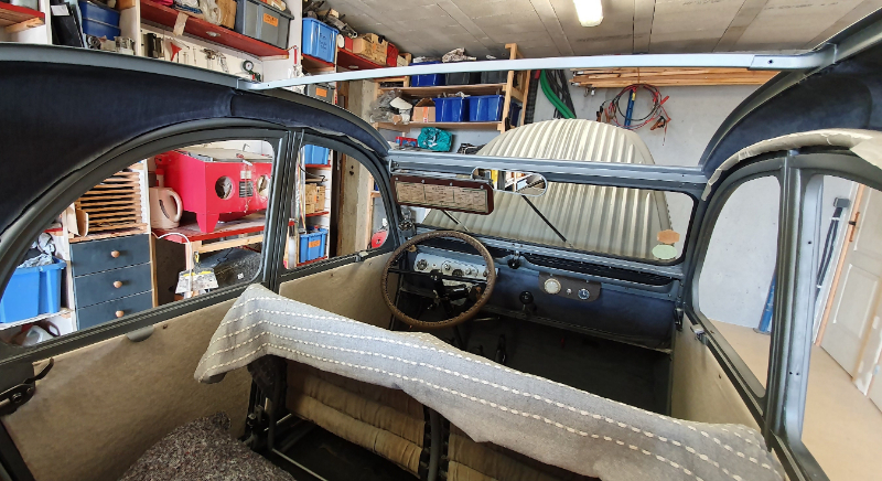

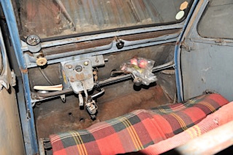

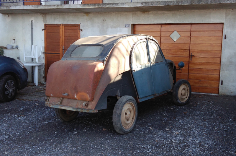

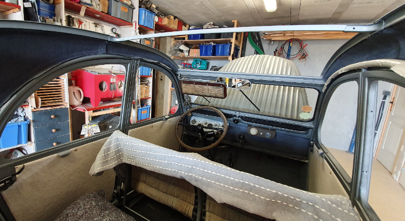

et enfin un petit AVANT / APRES
l'intérieur (les sièges neufs sont en cours de fabrication, j'ai remis provisoirement les anciens pour pouvoir s'assoir)
Math 2cv
Messages : 1187
Âge : 25
extérieur devant:
Math 2cv
Messages : 1187
Âge : 25

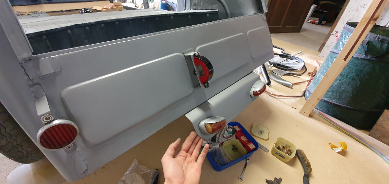

extérieur arrière:
voilà pour l'instant, je posterai des photos quand elle sera complètement achevée
:salut: :salut:
