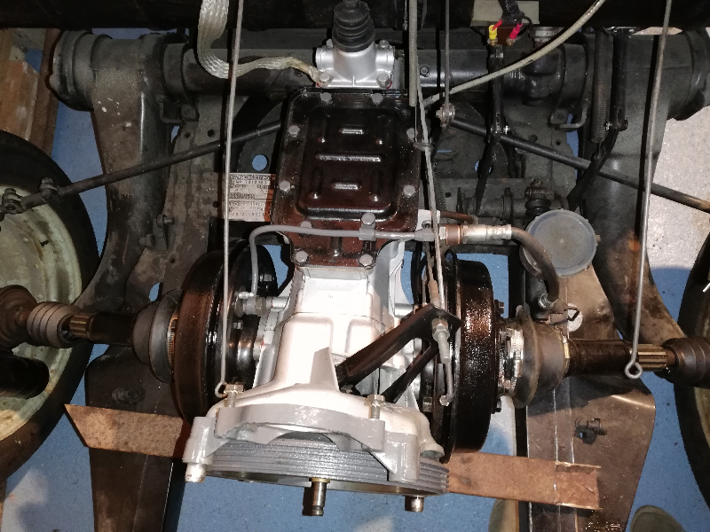

Des nouvelles de l'avancement des travaux de restauration du moteur de l'AZAM . J'attends toujours la livraison des culasses restaurées et des cylindres/pistons neufs qui vont aller avec ?
En attendant, j'ai remonté la nouvelle boite de vitesse que j'ai entièrement revue :

J ai vérifié l histoire de la boîte c’est bien une particularité Azam avec les transmissions à billes
Tu n as pas rigolé avec la tresse de masse !

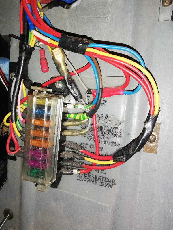

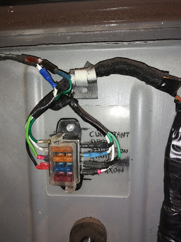

Tu peux mettre une photo des bloc fusibles ?

Je vais faire les photos des boîtiers des fusibles .
Re: Les grandes manoeuvres - restauration moteur 2cv azam

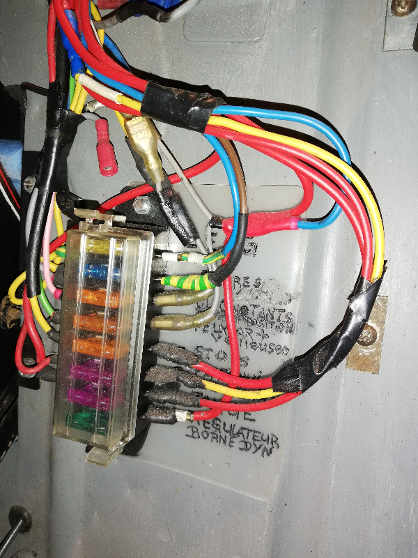

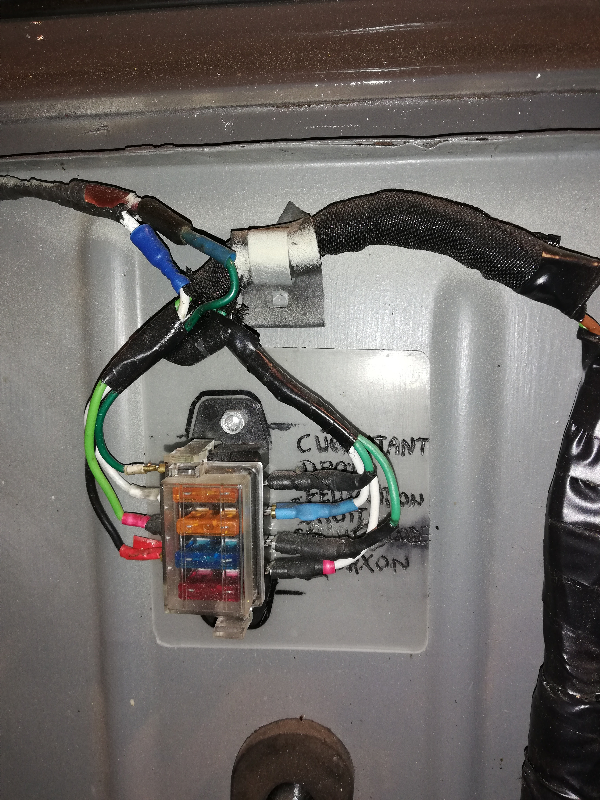

Voici les photos des deux blocs fusibles :
De haut en bas pour le petit bloc : Clignotant droit 5 Amp-feux de position droit 5 Amp-code 15 Amp-klaxon 10 Amp
Idem pour le deuxième : EG 20 Amp-phares 15 Amp-clignotants gauche 5 Amp-feux AR + veilleuses 5 Amp-Feux Stops 5 Amp-Plafonnier + Tableau de bord 3 Amp -Jauge essence 3 Amp -Régulateur borne Dyn 30 Amp.
Pour l'ampérage , j'ai fait un peu au pif par rapport à la consommation des ampoules ou du consommateur, j'ai divisé les Watt par le voltage pour avoir une idée ... Les spécialistes auront certainement à redire...

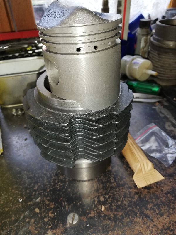

juste un mot pour dire que j'ai reçu mon kit cylindres et les soupapes. Lundi doivent arriver les guides...
Le kit vient de chez APROTEC.

:salut: Il manque pas un bout du pourtour de ton cylindre ??? C'est bizarre non !!! :???:
Mais non, il a mis le piston à cheval sur le bord de la chemise.
Mais c'est vrai que la photo fait bizarre...

j'ai pas de photo du bas des miens, mais c'est ok ( zoom sur les pistons) .
https://www.ebay.fr/itm/Kit-Cylindres-P ... rmvSB=true
Les segments sont ils comme les miens pas de T pour Top ? moi j'ai considéré le marquage de la marque pour le TOP.
Mais un chiffon dans l'entrée du bati car les circlips sont vif et quand ils sautent ........
et la rainure est tres fine fais les tourner pour être sure bien monté
Je confirme que la photo telle qu'elle est prise fait penser à une anomalie du bas du piston mais il n'y a pas de souci tout est correct. Je n'ai pas de marquage "T" ou "Top" non plus , seulement les inscriptions, je ferai comme toi et je vais considérer que ces marquages doivent se trouver vers le haut. :???:
Pour les circlips, normalement il y a un sens de montage car ils ont un côté plat à placer vers l'extérieur et un côté arrondi vers l'intérieur, ensuite les oreilles du circlips doivent se trouver sur l'axe vertical, en haut ou en bas .
Merci Fred pour les conseils de pose. Je m'y colle ce matin.

Pour répondre à Bob / Il y a une notice de montage avec le kit cylindre mais qui ne fait aucune référence au montage des segments, tout du moins en ce qui concerne le repérage "Top"des segments : on peut considérer cela comme une lacune !
Pour les circlips, ils sont déjà monté ! Et oui, ça va vite ! J'ai déjà remonté les cylindres 8) : depuis le temps que j'attends ! :siffle:
J'ai bien regardé ces circlips et franchement on ne distingue pas vraiment une face plate et une face arrondi sauf à chercher dans les angles saillants du circlips où là, peut être on devine un côté plus arrondi que l'autre : à mon avis , coté plat ou pas, ça ne doit pas faire de grosse différence pour l'axe du piston car comme tu le précises Fred, dans la notice il n'en parle pas du sens de montage ...
