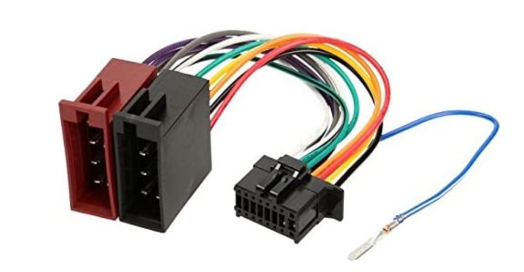

Je déterre ce sujet, je ne veux pas faire de doublon.
Je me suis offert un autoradio/CD Pioneer d'occasion assez sympa, et ai bien identifié tous les fils qui sont branchés sur une prise identique à celle-ci. Les fiches mâles sont bien plus petites que celles dont j'ai l'habitude, et ma question est de savoir s'il existe des prises femelles de cette petite taille, (et où les trouver, ma quincaillerie n'en a pas) ou s'il faut trouver une prise complète pour relier l'autoradio et les hauts parleurs.
Car en fait je n'ai besoin que du jaune et du rouge sur un même fusible relié à la batterie. (oui, je sais, la bobine...), du noir pour la masse, et des gris et des blancs pour les hauts parleurs à l'avant. Je verrai plus tard pour l'arrière, peut-être.

Si tu nous donnes la ref. de ton poste, je pense que ce sera plus facile pour identifier les fiches en questions !Bouric a écrit : ↑29 nov. 2022, 20:16 Bonjour,
Je me suis offert un autoradio/CD Pioneer d'occasion assez sympa, et ai bien identifié tous les fils qui sont branchés sur une prise identique à celle-ci.PRISE.JPG

Re: 2 cv Branchement autoradio "moderne"
Pioneer DEH-1500UB
Mais je crois que tous les Pioneer ont la même fiche.

Bonjour Éric ,tu trouveras la fiche de branchement chez Feu Vert ou Norauto, au rayon accessoires auto radio, fais une photo et tu leurs montre

Je crois que je n'avais pas bien compris la question de départ ... Désolé !
Il faut que tu achètes le faisceau complet.
Tu coupes les 2 grosses fiches et tu n'utiliseras que les fils dont tu as besoin.
Et si tu ne les trouves pas chez Feux-Vert ou Norauto, tu les trouveras sur le net.
